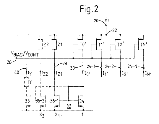

Ein Fluktuationsstrom schrotrauschender Natur wird in einen Hughes 4-fach Stromteiler geschickt... www.google.com/patents/US4973857 Current divider circuit - John B. Hughes der BEKANNTLICH*g* den hineingeschickten fluktuierenden Gesamtstrom von z.B. 2mA in 4 Ströme mit vorher definiertem Verhältnis teilen kann, z.B. Pfad 1 und 2 0,75mA, und Pfad 3 und 4 jeweils 0,25mA... UND DAS BEI VERÄNDERLICHEN Teilwiderständen! hier steigt der Nichtelektrotechniker schonmal zum ersten Mal aus, da ich mir kein 'hydrodynamisches Analogon' dazu ausmalen kann... Hier bei mir um die Ecke gibt es ein kleines Wasserkraftwerk... Ein Rohr von ca. 1,5m Druchmesser bei einer Fallhöhe von sagen wir 300m Höhe.. Falls ich das Patent richtig verstehe, tut die Schaltung etwas, was ungefähr dem folgenden entspräche: zur Vereinfachung sei angenommen dass der herunterfallende Wasserstrom in 4 gleiche Teile aufgeteilt werden soll... nehmen wir also an das Rohr teilt sich in 4 kleinere Rohre die die exakt gleiche Durchflußmenge bewältigen können... Falls nun aber plötzlich ein Rohr den Querschnitt um 2/3 vermindert, da die Impedanz aufgrund schlechter Kontaktqualität whatever zunimmt, so müßte jetzt an exakt dieser Stelle des Rohres dementsprechend die Spannung zunehmen, um durch den verminderten Querschnitt die exakt gleiche Wassermenge befördern zu können... der Punkt ist jetzt der, dass ja ein und derselbe große Hauptstrom aufgespaltet werden soll... was das Patent behauptet zu tun falls ich es soweit überhaupt verstehe... und hier beginnen so richtig die Verständnisschwierigkeiten... oder muss ich mir das so vorstellen, als ob jetzt etwas oberhalb des Stromteilers im Hauptrohr noch eine extra Hochgeschwindigkeits- bzw. Hochdruckspumpe angebracht wird, die mir einen Teil des herabströmenden Wassers 'auf Touren' bringt um für den verminderten Rohrquerschnitt zu kompensieren??? falls das so geht, entstehen natürliche hunderte Fragen nach dem genauen Vorgang dessen... aber noch interessanter ist die Überlegung nun, wie es um die aleatorischen Fluktuationen des vom Hauptstrom abgezweigten Teilstromes im um 2/3 verminderten Rohr nach dieser aktiven Pumpaktion durch den mosfet -oder was auch immer da schaltungstechnisch vor sich gehen mag- aussieht. wie im Titel schon angesprochen.. GEDANKENMODELL! bitte keine Anworten ala miss den Gesamstrom durchs Hauptohr und nimm 4 steuerbare Stromquellen... (und jede wohl noch mit einer Energieversorgung aus einem jeweils andren Kontintent) über erhellende Antworten wär ich wirklich dankbar!
So ganz nebenbei... ein Patent muss nicht funktionieren. Es beinhaltet im Wesentlichen eine Beanspruchung, einen Claim. Der kann aber voelliger Muell sein. Man muesste alles lesen...

Das Patent beschreibt einen Stromteiler mit Mosfets. Da diese sehr genaue und stabile Größenverhältnisse W/L haben müssen, lässt sich das Prinzip praktisch nur auf einem IC anwenden. Durch die Entkopplung der Last mittels nachgeschalteten Stromspiegel(untere Transistoren) wird der Stromteiler der oberen Transistoren unabhängig von der Last. Das war es. Da alle Transistoren Rauschen addieren ist das SNR am Ausgang natürlich schlechter als das des Eingangsstrom. Nachtrag: Vergleiche mit Wasser in Röhren sind da völlig untauglich. Das einzig sinnvolle ist es Literatur über Mosfets zu studieren.

Helmut S. schrieb: > Das Patent beschreibt einen Stromteiler mit Mosfets. Da diese sehr > genaue und stabile Größenverhältnisse W/L haben müssen, lässt sich das > Prinzip praktisch nur auf einem IC anwenden. Durch die Entkopplung der > Last mittels nachgeschalteten Stromspiegel(untere Transistoren) wird der > Stromteiler der oberen Transistoren unabhängig von der Last. Das war es. > Da alle Transistoren Rauschen addieren ist das SNR am Ausgang natürlich > schlechter als das des Eingangsstrom. > > Nachtrag: Vergleiche mit Wasser in Röhren sind da völlig untauglich. Das > einzig sinnvolle ist es Literatur über Mosfets zu studieren. danke helmut... aber jetzt ohne von die funktionsweise nachvollziehen zu können, bin ich doch des lesens und wenigstens noch einiger syllogistischer figuren fähig. man lernt eben dass das geometrische verhältnis in mikrometer im analogen chipdesign direkt die SD impedanz des mosfets bestimmt... und diese geometrisch variiert dahingehend skaliert werden könne, um eben das gewüsnchte verhältnis zu ergeben. bloss steht im selben satz noch, dass identische transitoren parallel geschaltet werden könnten.. und obendrein beieht sich das patent nicht auf mosfets... da steht bipolar, FETs, etc. man kann alles nehmen das beispiel mit den 4 rohren hatte ich deshalb genommen, da es von ALD1107 einen matched quad baustein gibt.. der leider nur bis 12volt oder so geht .... aber egal.. es müssen ja eh keine mosfets sein... also im prinzip wenigstens müsste sich das diskret aufbauen lassen. die frage die sich mir jetzt auftut... ist das nur eine prinzipschaltung? das heisst gibt es noch jede menge bauteile drum rum..???? oder sind die paar p channel mosfets alles was nötig ist dazu?
Mit N gleich großen Transistoren geht das nur dann, wenn man entweder überall genau 1/N Aufteilung haben will oder man muss an einer Stelle mehrere parallel schalten, wenn man M/N haben will. Das Bild im Patent ist mehr als nur eine Prinzipschaltung sondern schon gleich eine praktikable Möglichkeit der Realisierung über das Verhältnis W/L. Dabei macht man bei allen Mosfets die Breite L gleich und stellt über die Länge W des Gates das Verhältnis W/L ein.
Helmut S. schrieb: > Mit N gleich großen Transistoren geht das nur dann, wenn man entweder > überall genau 1/N Aufteilung haben will das ist exakt was ich benötige.... es handelt sich um eine spezielle geometrische elektrodenanordnung, bei der gewährleistet sein muss, dass jedes areal unterm strich die exakt gleiche elektrizitätsmenge erhielt. stell dir z.b. ein quadrat mit 7cm kantenlänge vor, an den ecken und in der mitte jeweils eine ringelektrode, die in der mitte sei die kathode. der spezielle signalstrom soll jetzt geteilt werden auf die 4 aussenelektroden. > oder man muss an einer Stelle > mehrere parallel schalten, wenn man M/N haben will. Das Bild im Patent > ist mehr als nur eine Prinzipschaltung sondern schon gleich eine > praktikable Möglichkeit der Realisierung über das Verhältnis W/L. Dabei > macht man bei allen Mosfets die Breite L gleich und stellt über die > Länge W des Gates das Verhältnis W/L ein. das bild ist für den fachfremden jetzt weniger leicht zu verstehen... alles rechts von T0', also T1',T2' etc. ist uninteressant da es sich auf das teilen bei gleicher impedanz handelt... eben ein 'einfacher' stromspiegel ist nach fig.1 (prior art) mich hat also nur der linke teil davon, also current mirror circuit 32, zu interessieren... wobei ich dann aber sogleich feststellen muss, dass obige elektrodenplazierung damit gar nicht möglich ist... da die variable impedanz zwischen punkt 22 und source des mosfets liegt.... ich nun aber, wollte ich die 4 teilströme mit einer kathode aufnehmen, an den ausgang(drain) von z.b. 36-1 bis 36-4 die elektroden hängen müßte... was bestimmt nicht zulässig ist... korrekt?????
