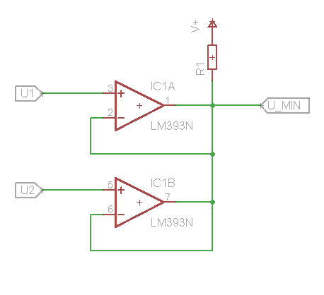

Hi, welcher ist denn der Königsweg um bei zwei Signalspannungen eine Minium-Verknüpfung zu machen, so dass immer die kleinere der beiden Spannungen durchgeschaltet wird? lg PoWl

Eine Schaltung mit zwei Eingängen und einem Ausgang. An deren Ausgang soll eine Spannung anliegen der der kleineren, beider Eingangsspannungen entspricht. Ob eine neue Spannung generiert wird (wie bei einem Impedanzwandler) oder einfach nur der Strompfad auf den Ausgang durchgeschleift wird ist dabei recht wurscht. Das ganze natürlich schön Analog ohne Relais und/oder irgendeiner Hysterese oder sonstigen störenden Effekten.
grins, du bist auch der Erste, der eine Hysterese als einen "störenden Effekt" bezeichnet ;-) Könnte man mit nem Komparator und nachgeschaltetem Analogschalter lösen..

Ich hätte einen Analog-Mux oder Analog-Schalter verwendet. Ansteuern
kannst du sie mit Komparatoren. Oder ist das nicht analog genug?

Siehe Anhang. [Anmerkung] Es müssen KOMPARATOREN mit Open Kollektor Ausgängen verwendet werden. [/Anmerkung]
Noch was: Bei meinem Vorschlag sind keine Cs zur Unterdrückung von Eigenschwingungen berücksichtigt.

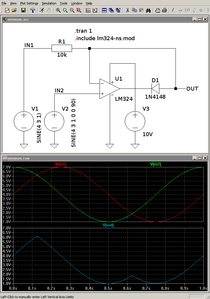

Die einfachste Lösung ist die im Anhang. Allerdings hat die Schaltung den Nachteil, dass sie recht langsam ist, weil der Opamp übersteuert wird. Wenn du es schneller brauchst, musst du sagen, wie schnell. Ich nehme an, Lothar hat etwas ähnliches im Kopf gehabt, als er oben fragte: Lothar Miller schrieb: > Audiosignale (AC) oder Steuerspannungen (DC)? > Wenn Steuerspannungen: unipolar oder bipolar? > Wie genau muss die Ausgangsspannung der Eingangsspannung entsprechen? > Woher kommen die Signalspannungen? > Wie belastbar sind die? Hier gibt es übrigens die verallgemeinerte Variante, bei der drei Spannungen der Größe nach sortiert werden: Beitrag "Re: Suche ein Bauteil, das analoge Spannungen sortiert"

Neeenenen wenn ich Signalspannungen sage, meine ich das auch. Soweit fortgeschritten, damit ich das unterscheiden kann, bin ich mittlerweile ;) Lothar Miller schrieb: > Mir fehlen da noch Informatioenen: > Paul Hamacher schrieb: >> zwei Signalspannungen > Audiosignale (AC) oder Steuerspannungen (DC)? DC > Wenn Steuerspannungen: unipolar oder bipolar? unipolar, positiv > Wie genau muss die Ausgangsspannung der Eingangsspannung entsprechen? sehr. Abweichung um maximal wenige mV. > Woher kommen die Signalspannungen? Unterschiedlich! Habe da verschiedene Anwendungsgebiete im Sinn bzw. will einfach nur etwas herumexperimentieren. > Wie belastbar sind die? Sagen wir, ziemlich unbelastbar. Notfalls kann man aber vor Eingänge bzw. hinter den Ausgang noch Impedanzwandler schalten. Wollte mich einfach nur mal inspirieren lassen, wie man das macht. Die OpAmp-Schaltung von Yalu ist auch ziemlich interessant!
