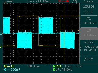

Ja der Motor dreht mal, aber eben habe ich am Ausgang keinen Sinus (An der Motorphase gemessen) Ich sehe mir den Beitrag mal durch, danke. So wie ich das verstehe, ist dieser Code zur Erzeugung der Duty Cyclkes, die ich dann auf diue Endstufe geben muss bzw. auf das PWM Register? Es sieht so aus, wie wenn mein aktueller Code das nicht macht :-( Also heisst es jetzt für mich Winkel bestimmen und danach in diese Funktion einspeisen und den Ausgang wieder zu meinen Programm zurückführen... Da wartet etwas Arbeit auf mich...
Die oben genannte AVR447 Application Note hilft dir da schon mal. Dort wird allerdings überhaupt kein Sinus berechnet, sondern einfach aus einer 3er Tabelle ein auf 8-bit normierter Sinuswert für alle 3 Phasen geholt, mit der gewünschten Amplitude (Geschwindigkeitssteuerung) multipliziert und dann auf die PWM Timer geschickt. Einfach und wirkungsvoll. Der Einstieg in die Tabelle wird durch die Hallsensoren bestimmt und somit in 6 'Häppchen' aufgeteilt. Da die gesamte Apllication Note auf einem 8-bitter basiert, ist das alles recht effektiv und benötigt keine Echtzeitberechnung von SIN oder COS.

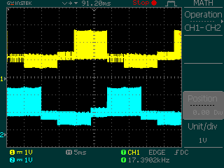

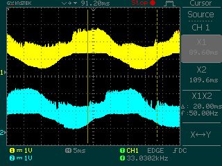

Hallo Kurz eine Frage zur Endstufe: Ich habe jetzt den Sinus zwischen Phase U und V. Jedoch mitz sehr vielen Störungen (Spikes) auf der Messung. Meiner Meinung nach sollte am Ausgang ein Filter mit L und C eingebaut werden, um diese Spikes zu filtern. Liege ich da richtig? Wie sollte so ein Filter aussehen? L in Serie zm Motor debke ich mal, oder? Danke & Gruss
Moin, Den Filter brauchste nicht das macht die Motorwicklung. Wenn du die EMV etwas senken willst kannste n Snubber einbauen, also ne RC kombi von jeder Phase auf Masse. Sowas 10k zu 10nF. Das man die PWM sieht ist mormal. Wenn du höhere Spikes als deine 24V hast dann kommen die Spikes aus den Deadtimes der Halbbrücken, wenn kein Fet aktiv ist. Das bedeutet deine Freilaufdioden sind zu lahm das kann dir auf dauer die Fets zerstören. Sind in der Endstufe überhaupt Freilaufdioden drin? oder nur die Bodydioden der Fets? Check das mal. Ansonsten zuerst mal den Snubber setzen. Was die PWM angeht. Die läuft immer Komplementär zu jedem Zeitpunkt. Denn wenn der Treibende Fet nicht aktiv ist muss der Motorwicklung ein Freilaufpfad gewährt werden. bei deinen Spikes ist dieser Pfad zeit weise nicht da, dann baut die Spule Spannung auf(Spikes). Die führt man üblicher weise über eine Freilaufdiode ab. Da aber selbst ne Schotky 0,2V U_f hat ist ein geschalteter Fet immer noch effizienter und entlastet die Diode -> kleinere Diode notwendig usw. Bei n Paar kW Leistung kommste da nicht mehr drum rum. Das Ganze wird oft als Aktiver Freilauf beworben. Sieh dir auch mal die Ströme an die sind am interessantesten, wenns um die Funktion geht. MfG Tec

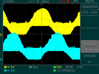

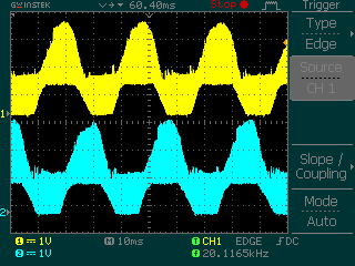

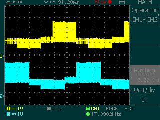

Hallo Ich bin immer noch mit dem Sinus am kämpfen... Oder der Sinus mit mir :-( Ich habe jetzt die FETs komplementär geschlatet. Somit sind die Störungen weg, das heisst der Freilauf wird über die FETs gemacht, wie Tec ja schon geschrieben hat. Ich habe jetzt ein korrektes duty cycle auf den Gates der FETs. Wenn ich jetzt die Phasenspannungen messe, sehe ich da aber nur das generierte duty cycle und weder eine Glättung oder einen Sinus. Ich sehe im Moment nicht, warum dies so ist, denn die duty cycles werden korrekt generiert und auf die Endstufe bzw. die Phasen vom Motor gegeben. Meine Endstufe wird mit 24V und 0V angesteuert: Schema ist hier abgelegt: (S.65) http://www.ti.com/lit/ug/spmu033c/spmu033c.pdf Somit habe ich einen theoretischen Nullpunkt von 12V. Wenn ich also mit 50% duty cycle High side und Lowside ansteuere, bin ich mit der Motorenspannung genau in der Mitte, somit dreht der Motor nicht und blockiert. Das stimmt ebenfalls. Beim Starten wird jetzt die positive Halbwelle auf diese 50% dazugerechnet und die negative von diesen 50% abgezogen und so die Fets angesteuert. Ist der High-Side Fet aktiv, so ist der LowSide Fet inaktiv und umgekehrt. Mit den Messunegn im Anhang dreht der Motor auch, nur dass ich eben den Sinus nicht sehe. Liegt es vielleicht daran, dass ich die Phasenspannung messe und nicht den Strom? Danke für die Hilfe!
Mo in Domi. Für den Motor ist die Spannung egal. Es geht nur um den Strom und der sollte jetzt Sinusförmig sein. Was du da siehst ist die pwm. Also eine mit einem sinus überlagerte pwm. Das ist alles richtig so. Freut mich das de Fortschritt machst. MfG Tec
Hallo Tec Aber die Spannung muss so aussehen? Ist das korrekt? Ich bin etwas verwirrt, denn hier sieht die Spannung anders aus: Beitrag "SVPWM mit LPC1769" Oder ist das auch der Strom?
Ne das ist schon die Spannung nur gefiltert. Die Spannung am Motor muss so aus sehen. Da ist ja kein Kondensator der das glätten könnte und die Motorspulen interessieren sich eh nur für den strom.
Ok, verstehe. Aber gefiltert? Das muss ja extrem gefiltert sein damit ich aus meinen PWM Signalen einen Sinus erhalten würde? Meine Messung ist ja auch direkt über den Motorenspulen gemacht, aber sieht überhaupt nicht nach einem Sinus aus. Ich versuche es mal wenn ich wirklich den Strom messe, was da so passiert... Danke
naja so wie ich das sehe sind die werte vllt auch ausm DAC, aber ist auch egal, der strom ist wichtig

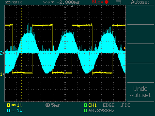

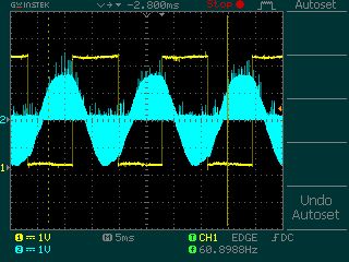

Hallo Ich habe jetzt den Strom gemessen. (siehe Bild) So wie ich sehe, stimmt die PWM Frequenz noch nicht, ist das korrekt? Wie stelle ich diese ein? -> Berechnung? Danke!
Moin, Was für eine PWM Frequenz hast du denn?, Und was Für eine Induktivität hat dein Motor? Kennst auch den Innenwiderstand der Windung. Dann haste die Zeitkonstate einer Windung. Aber das sieht doch schon ganz gut aus. Wenn du mit Industriefrequenzen wie 8Khz oder so arbeitetst siehts oft schlimmer aus. Ich glaube du verrennst dich dazu sehr. Trace mal lieber deine Berechneten Daten mit die auf die PWMs gehen. MfG Tec
Ich habe aktuell 50kHz. Motor hat eine Induktivität von 0.31mH pro Windung, Widerstand = 3.65 Ohm. http://www.maxonmotor.ch/maxon/view/product/combine/166935?code=166935&code=272768 Danke
50kHz sind auf jeden Fall genug. Was ist jetzt eigendlich dein Problem? Das du die PWM am Ausgang siehst ist normal. Man sieht das du schön den strom in den Motor fährst. Ist der Motor stabiel unter Belastung? macht er Geräusche? MfG Tec
Hallo Ich dachte ich muss den Strom ohne PWM sehen, sprich wie in der SVPWM den Sinus ohne die Störungen darunter, keiene ausgefüllte Kurve sondern eine Linie. Ja der Motor dreht schön, wie stabil muss ich noch anschauen. Gruss
Ich meine einen Sinus ohne die ausgefüllte Fläche darunter...
Naja wo hast du den Strom gemessen? Aber Strom rippel ist immer da: Normalerweise wägt man dann zwischen EMV(Steile Flanken), Schaltverluste(Hohe PWM Freq.), und Stromrippel(Drehmomentwelligkeit) ab.
Ich würde an deiner Stelle nicht so viel drauf geben. Hast du mal HF Reject bei deinem Scope eingeschaltet. Denn so saubere Bilder wie sie der Jürgen mit dem scope in dem anderen Thread geamcht hat. habe ich bisher bei den ganzen Maschinen die ich kenne nicht gesehen. Gut das sind alles Servos mit >2KW aber trotzdem. Vllt kann dein Scope ja bei 10kHz abschneiden. MfG Tec

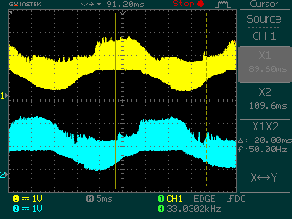

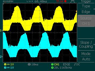

Hallo Tec, ok versuche ich mal, ich werde den Speed mnal loggen und dann sehe ich ja wie stabil der Motor läuft. Jedenfalls ist es jetzt so, dass der Motor um Welten mehr Drehmoment hat, mit den gleichen Einstellungen vom PID REgler. Im Anhang einmal die Blockkommutierung und einmal die Sinuskommutierung. Grüsse

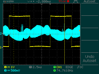

Das doch schon mal ne Information. Aber die negative Halbwelle sieht etwas kleiner aus als die Positive. Da das bei der Blockkommutierung auch so ist, solltest du mal gucken ob das n Messfehler ist oder n HW fehler. MfG Tec
Der OP war am Anschlag... Dieser Plot ist symetrisch...
Ich messe den Strom am Ausgang eines nicht invertierenden Verstärkers. Aber der OP wurde übersteuert. Habe darum den Shunt-R halbiert. Jetzt passt die Messung. Bringt eine Induktivität in Serie zur Motorenwicklung etwas? Ich würde mal 3x100uH Versuchen, der Motor hat ja 310uH. Gruss
Die Induktivität bring vllt was für die messung ist aber ansonsten unsinn. Nimm n Tp 2. Ornung auf 10kHz und das ist sauber. Vllt reicht schon 1. Ordnung bei 50KHz.
Hallo. Den TP nur für die Messung oder bringt er am Motor effektiv etwas? Ich würde einen LC TP nehmen, L in Serie und danach kleines C gegen Masse. Gruss
Moin, den TP nur für die Messung der bringt ja ne Phasenverschiebung rein, damit kommt der Regler Eventuell nicht klar. Und dem Motor ists egal. N Industrie WR hat zwar auch n LC oder LCL Am Ausgang, aber das nur wegen EMV. MfG Tec

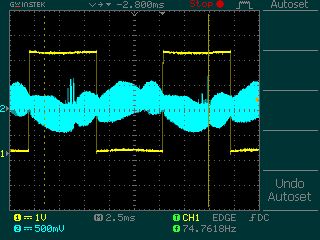

Hallo Ich habe jetzt den Sinus auff dem Motor. Jedoch läuft dieser immer noch nicht stabil. Ich habe jetzt den kompletten Regelkreis geöffnet und steuere mit einem fixen Sollwert den Motor an. Dieser hat aber immer noch Schwankungen drin. Die Ursache wird daran liegen, dass der Strom vom Sinus nicht exakt mit der Rotorlage übereinstimmt. Das heisst, dass wenn der Rotor genau oberhalb der Spule ist, muss der Sinus am Scheitelpunkt sein sprich der höchste Strom muss durch die entsprechende Spule fliessen. Je nach Motor ist die Phasenverschiebung unterschiedlich. Wie stelle ich diese ein? In der svpwm Routine ist ja der Cosinus integriert, der anhand des aktuellen Stromes die Winkelverschiebung vom Sinus einstellt.. Kann ich also "einfach" den aktuellen Motorenstrom auf diese Funktion geben und somit wird die Phasenverschiebung immer nachgerechnet und geschoben, damit ich immer mit dem Scheitelpunkt vom Sinus genau in der Mitte bin? Ich frage mich gerade, wie man das in der Praxis macht. Bei Frequenzumrichter wird ja der cos Phi vom Typenschild auf dem Motor eingestellt. Wie passiert dies mit dem SVPWM und einem BLDC Motor? Danke und Gruss
Diese Routinen du meinst sind für die feldorientierte Regelung und genau das musst du jetzt machen. Ströme messen, transformieren, Id/Iq Regeln, und Ud/Uq mit der SVPWM auf die PWMs geben. MfG Tec

Hallo zusammen Ich habe den Sinus jetzt endlich auf den Phasen. Wenn ich den Sinus jetzt aber so schiebe, dass er mit den Hallsensoren übereinstimmt, so wird kein sauberer Sinusstrom mehr erzeugt. Warum ist das so? bzw. was mache ich falsch? Ist es so, dass der Motor eine Spannung induziert die mir in den Strom stört wenn der Hall und die Hlabwelle vom Sinus übereinstimmen? Danke & Gruss
Moin Domi, Was haste denn da genau gemessen? Phase zu Phase? Und wie sind die Hallsensoren angeordnet. Versuch mal 90° Phase zwischen Hall und Sinus. Dann solltest du richtig sein. Die Hall messen ja das Magnetfeld und der Strom mus 90° dem Magnetfeld voreilen. MfG Tec
Morgen Ich messe direkt den Strom von Phase U über den Shunt Widerstand der entsprechenden H-Brücke. Jede H-Brücke hat einen eigenen Shunt Widerstand. Wie die Hallsensoren genau angeordnet sind, weiss ich nicht genau, ist im Datenblatt nicht ersichtlich. (Maxon Typ http://www.maxonmotor.ch/maxon/view/service_search?query=361674) Der Motor dreht im Leerlauf, und wenn dann der Strom über dem Shunt (der effektiv durch die Motorenwicklung fliesst)mit dem Nulldurtchgang mit dem HallSensor dieser Phase übereinstimmt, habe ich dieses Phänomen. Wenn ich den Motor aber etwas belaste, ist der Sinus wieder schöner und nicht mehr so verhackt. Aber ich probiere jetzt mal mit den 90° voreilend. Danke
Hallo Ich habe mal gemssen wie es mit der Blockkommutierung aussieht, das war so im EvalBoard vorbereitet. (siehe Bild) Das heisst aber, dass genau beim Umschalten des Hallsensores der Sinus anfangen muss, oder?
Moin nicht ganz. Sieh dir die Hallsignale und die PWM beim Block an. Der Hallsensor bildet immer 180°high und 180°low. In der Zeit ist ein Block mit 120° und 60° in dem die Phase freiläuft. in der Mitte der Freilaufphase muss der Nulldurchgang von deinem Sinus sein. Und wenn der Block oben ist muss der Sinus auch positiv sein. Und dann haste auch die 90°. Sieh dir mal das an http://krex.k-state.edu/dspace/bitstream/handle/2097/1507/JamesMevey2009.pdf;jsessionid=63C53F6A37B454B00E49C8A02FBE346D?sequence=1 Da findest alles was de wissen musst. MfG Tec
