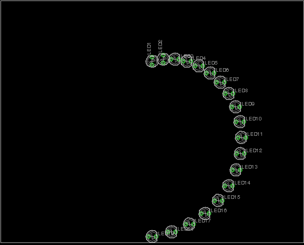

256 LEDs im Kreise - da würde ich vermutlich via ulp die Positionsdaten errechnen lassen, und vom selben ulp ein Script erzeugen lassen, was dann entspechend generierte ADD-Befehle im sch bzw MOVE/ROTATE im brd enthält. (das ULP selber kann wohl das brd/sch nicht direkt manipulieren, wenn ich mich recht erinnere, deswegen der Umweg über ein generiertes Script, was man dann ausführen kann).
Du könntest mit Excel ein Script erzeugen lassen, den grau hinterlegten Inhalt in eine Textdatei markieren, kopieren, pasten, evtl. Tabs durch Leerzeichen ersetzen, als .scr speichern und mit der Eagle script-Funktion ausführen. Die .scr-Datei kann man mit einer beliebigen Scriptsprache natürlich bequemer erzeugen.

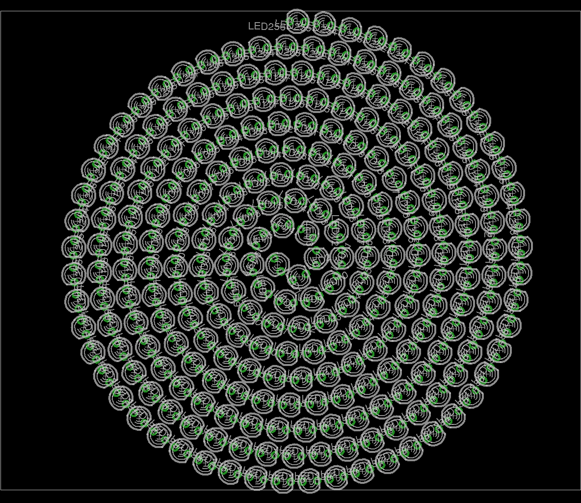

Tom K. schrieb: > Die .scr-Datei kann man mit einer beliebigen Scriptsprache natürlich > bequemer erzeugen. Das hat mir gerade keine Ruhe gelassen und ich habe etwas gebastelt.
HA! Perfekt! Sehr gut gemacht. Sieht schick aus :-) Allerdings ist eine Drehung drin, gegenüber meinem Entwurf. Ich glaube auch zu wissen, woher es kommt.
Abgesehen davon, dass das lustig aussieht: Wenn der Kreis von innen nach aussen beleuchtet wird, um die LED "Matrix" aufblitzen zu lassen, wird der grösser werdende Kreis immer eiern, weil es keiner ist. Ich hätte daher lieber einen echten Kreis mit geschlossenen Ringen.

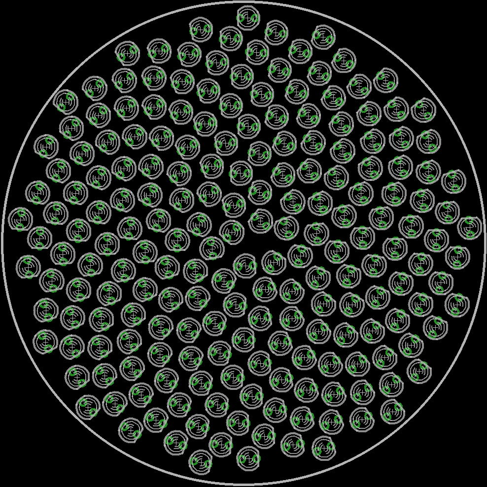

Eine Alternative wäre eine Anordnung mit Fibonacci-Spiralen. Dazu habe ich noch etwas in den Tiefen meiner Festplatte gefunden. Onkel K. schrieb: > Ich hätte > daher lieber einen echten Kreis mit geschlossenen Ringen. Wenn Du eine Anordnungsvorschrift findest, wäre das leicht anzupassen.
Wird ja immer besser, wobei die F-Spiralen einzeln sind und nicht geschlossen. Tom K. schrieb: > Onkel K. schrieb: >> Ich hätte >> daher lieber einen echten Kreis mit geschlossenen Ringen. > Wenn Du eine Anordnungsvorschrift findest, wäre das leicht anzupassen. Das wären einfach n Kreise mit n/k Unterteilungen, damit wieder Equidistanz herrscht.
