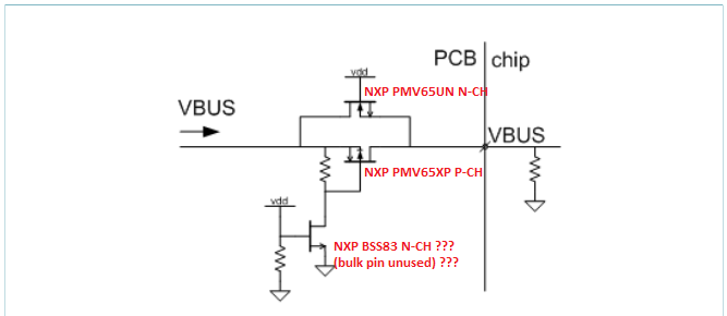

Hallo im Anhang sind zwei MOSFET Symbole zu finden. Was sind das für FETs? Erst dachte ich der eine wäre ein normaler N-Kanal, aber da geht ein Pfeil von Source raus und am Bulk wieder rein. Ich find da nirgends eine Erklärung. Gruß Martin

Martin schrieb: > Hallo > > im Anhang sind zwei MOSFET Symbole zu finden. Was sind das für FETs? Das sind beides keine üblichen MOSFET-Symbole, denn die Gate sind nicht isoliert. Das rechte könnte man als Sperrschicht-FET interpretieren, aber üblicherweise wäre der Pfeil dann am Gate eingezeichnet. Beim linken ist eine Bulk-Diode (in der Mitte) eingezeichnet, wäre prinzipiell ein N-Kanal-Mosfet. Aber das Gate ist ja nicht isoliert gezeichnet. Aber JFET haben i.d.R. keine Bulk-Dioden...

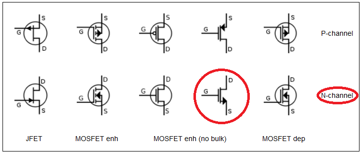

Das rechte Symbol wird oft als vereinfachte Darstellung von p-Kanal-MOSFETS verwendet. Speziell für die Darstellung integrierter Schaltungen, da dort prinzipbedingt die Bulkdiode nicht unbedingt vorhanden ist.
Roland ... schrieb: > Das rechte Symbol wird oft als vereinfachte Darstellung von > p-Kanal-MOSFETS verwendet. Das ist ein N-Kanal MOSFET. LG Christian
Christian L. schrieb: > Das ist ein N-Kanal MOSFET. Ja wie recht Du hast! Bei der vereinfachten Darstellung von MOSFETs in integrierten Schaltungen ist die Bedeutung des Pfeils umgedreht, sehr verwirrend... http://en.wikipedia.org/wiki/MOSFET#Circuit_symbols
Roland ... schrieb: > Christian L. schrieb: >> Das ist ein N-Kanal MOSFET. > > http://en.wikipedia.org/wiki/MOSFET#Circuit_symbols N-Kanal X-FET :) In den Darstellungen von "Innenschaltungen" finden sich isolierte Gates. Gattung heisst ja auch IG-FET. Aber links? Bitte Quellen angeben. Sonst wird das nichts.

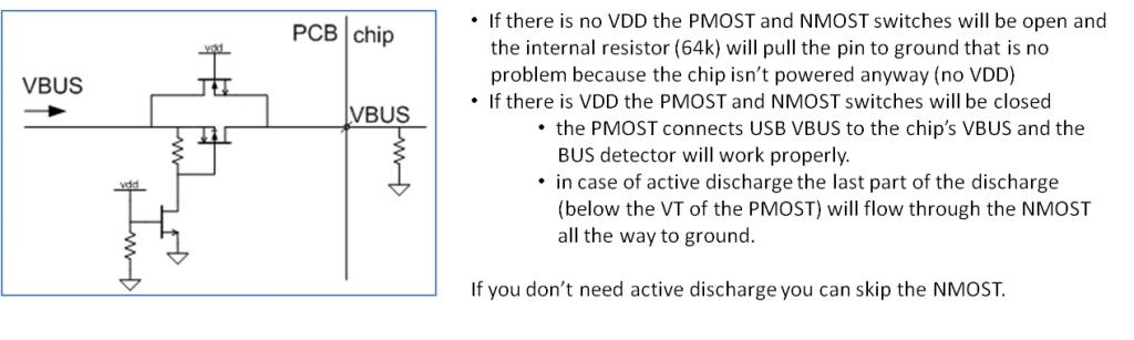

Danke euch allen für die Antworten. @deBog: Ja. Du hast recht, ich habe auch den erwähnten Thread erstellt, aber hätte ich da nach den Symbolen gefragt, dann hätte es wahrscheinlich der eine oder andere nicht gelesen. Deshalb der extra Thread. Das Problem findet man bei den ARM Cortex M3,M4 Controllern von NXP (z.B. LPC4357). Dort ist der USB_VBUS-Eingang nicht 5V kompatibel, wenn die 3,3V Versorgungsspannung fehlt. Deshalb hat NXP in ihrem Errata Sheet diese Schaltung für den USB On-the-go-Betrieb empfohlen. Mein Problem sind nach wie vor die Symbole, um diese Schaltung zu verstehen. Ich gebe zu, dass ich mit MOSFETs noch nich allzu bewandert bin, aber das soll sich ändern :-) @Sven P.: Ja das dachte ich mir schon, dass das keine üblichen Symbole sind. Deshalb mein Thread hier :-) @Roland... und Christian L.: Ja sehr schön :-) Nun weiß ich noch nicht wer recht hat ;-) Ich stehe vor dem selben Problem, N-Kanal oder P-Kanal? Im Anhang habe ich die Quelle der Symbole (ErrataSheet) und noch ein Bild mit einer Funktionsweise von einem NXP Entwickler. Aber da sind keine Details erwähnt.
Martin schrieb: > @Roland... und Christian L.: Ja sehr schön :-) Nun weiß ich noch nicht > wer recht hat ;-) Ich stehe vor dem selben Problem, N-Kanal oder > P-Kanal? Ich sag n-Kanal, Christian hat recht :-).
Ok Roland..., danke für den Link, das könnte hinhauen. Aber links weiß ich auch noch nicht so richtig. Hier noch mal der Link zu meinem anderen Thread, wo ich ähnliches gefragt habe (aber wahrscheinlich den falschen Titel gewählt hab). Und im Anhang noch mal das Bild mit meinen Vermutungen.
Also hier noch mal das Bild aus dem Wiki-Link zur Klärung des rechten Symbols. Dann hatte ich also richtig vermutet, danke für eure hilfreiche Bestätigung :-) Also ist es das abgespeckte Symbol eines Standard-N-Kanal MOSFETs. Jetzt bleibt nur noch das Linke zu klären. Ich könnte jetzt die Funktion durchspielen und so darauf kommen, aber dann weiß ich noch nicht warum das Symbol so aussieht, hmm.

Ok ich hab jetzt eine halbwegs gute Erklärung. Im Beitrag Beitrag "Mosfet Gatespannung verstärken" hat Moderator Yalu X. eine Erklärung für das vereinfachte Symbol gegeben: > Der Pfeil zeigt in beiden Fällen die Richtung des PN-Übergangs zwischen > Bulk und Source an, also die Richtung, in die die BS-Diode leitet. Bei > einem N-Mosfet zeigt der Pfeil in a) in den Bulk hinein, in b) (mangels > Bulkdarstellung) aus der Source heraus, was aber beides die gleiche > Bedeutung hat. Demnach erhält man durch Kombination von a) und b) das von mir gesuchte, linke Schaltzeichen. Also die Richtung in die die BS-Diode leitet, ein Pfeil aus der Source heraus und der zweite in den Bulk hinein. Das Linke müsste demnach ein Standard-N-Kanal-MOSFET sein. Das erklärt nur nicht warum NXP in ihrem Schaltbild nicht einheitliche Zeichen verwendet haben. Sie hätten ja auch alles in vereinfachter Form darstellen können oder eben alles in der kombinierten Form... Ich werde mir das aber nochmal von NXP bestätigen lassen und melde mich dann wieder hier... Vielen Dank an alle für eure Mühe :-)
