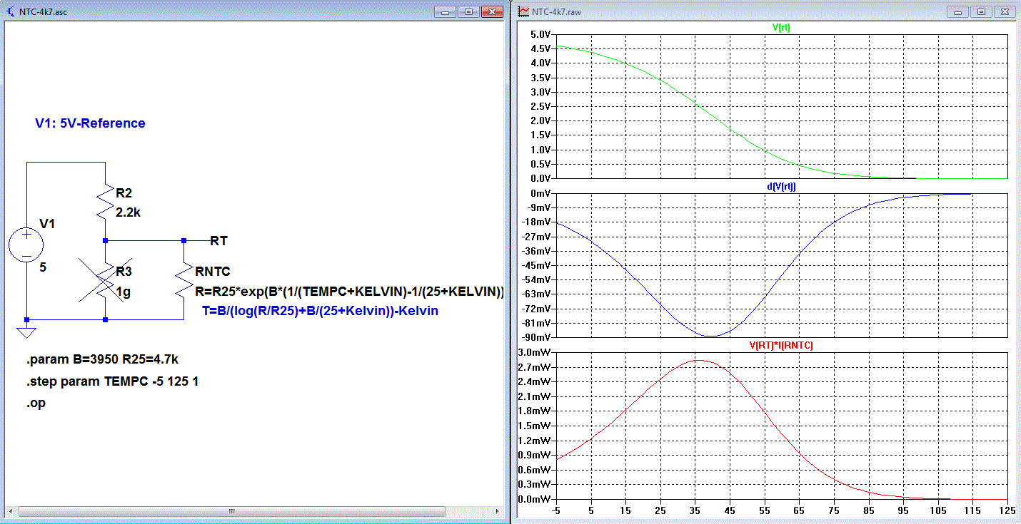

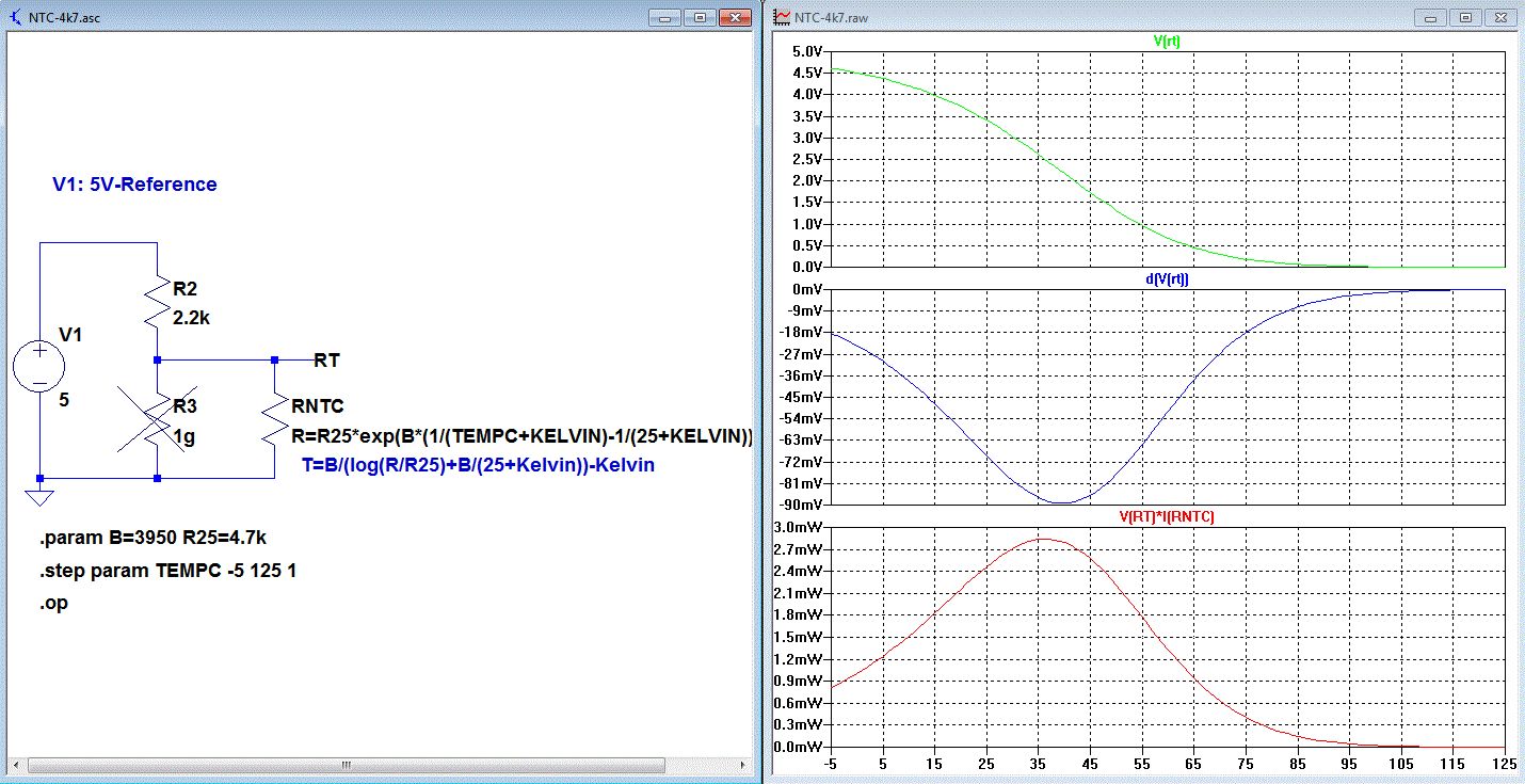

Du kannst den "besten" Vorwiderstand mit einem Mathe-Programm oder mit einem Schaltungssimulator optimieren. Angenommen du hast einen 10bit A/D Wandler und der kann auch die 10Bit Auflösung, dann kannst du 1° Auflösung von -5°C bis 85°C erreichen, wenn du einen 2,2kOhm Vorwiderstand nimmst. Oberhalb von (5°C hats du eine immer schlechter werdende Auflösung. Der NTC hat dabei bis zu 0,4° Selbsterwärmung auf Grund der Verlustleistung. Siehe Simulation mit LTspice. LTspice ist ein kostenloser SPICE-Simulator. http://ltspice.linear-tech.com/software/LTspiceIV.exe Die .asc Datei enthält den Schaltplan. Die .plt Datei enthält die Ploteinstellungen.
