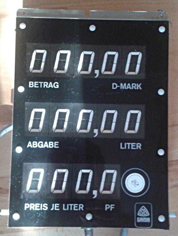

Ich bin durch Zufall an eine Tanksäulenpreisanzeige mit Ferranti-Display
(elektromechanische Magnetklappenanzeigen) gekommen. Es ist ein Modell
Typ  A 10 FP-D mit Anschlusskabel und scheinbar originalem
8-Pol-Din-Stecker männlich.

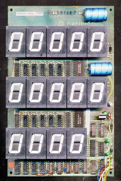

Drinne stecken einige MC14514BCD, MC14069, MC14071 etc etc. Alles nur
Gatterkrams, kein Prozessor (jedenfalls sah ich nix).

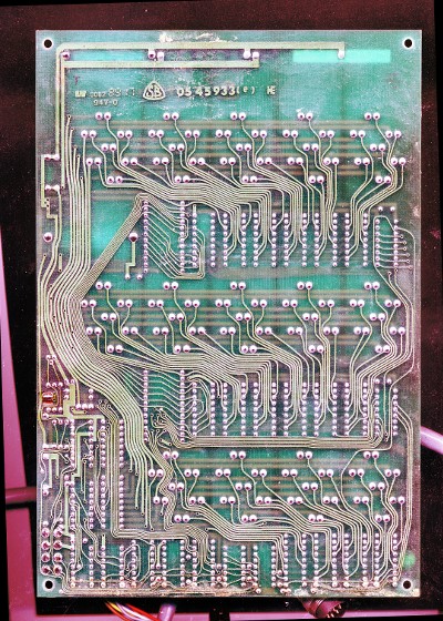

Um den Spannungsbogen aufzubauen: Scans von Vorder- und Rückseite hätte
ich jetzt. Wer die in brauchbarer Auflösung haben will, mit
Postfachgrenzen bescheid sagen, damit ich sie skalieren kann.
Und vermuten würde ich derzeit: es gibt eine Taktleitung, die mit einem
MC14017 (Dekadenzähler) scheinbar die Baugruppe auswählt. Dann zwei
8-Bit-Schieberegister hintereinandergeschaltet, die mit Bits gefüllt
werden. Ein MC14514 verteilen die Daten jeweils an die oberste Zeile und
zwei Elemente der 2. Zeile. Das andere MC14514 an die letzten drei der
zweiten Zeile und die letzte Zeile (also 2 x 7 Module).
Wie das alles miteinander... ist mir unklar.

von Sascha W. (sascha-w)
das Routing der Platine ist auch schon mal ein Designerstück.
Sascha

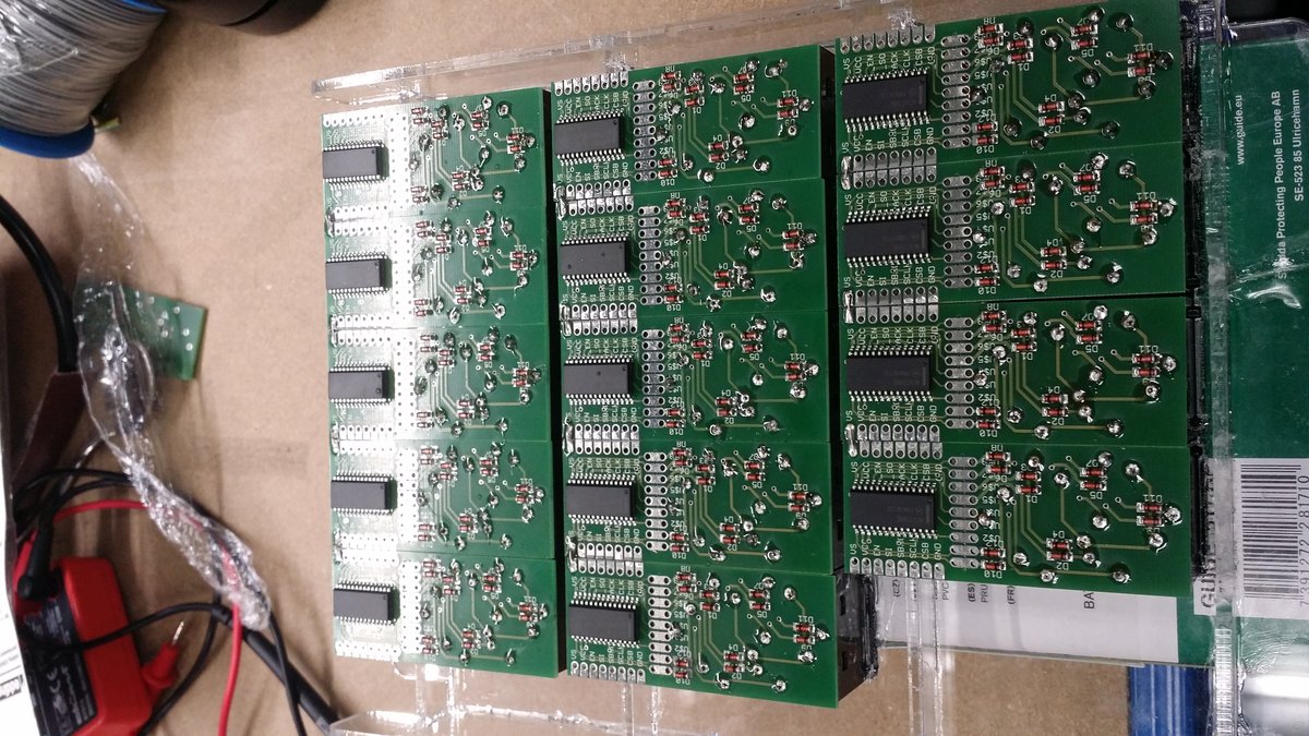

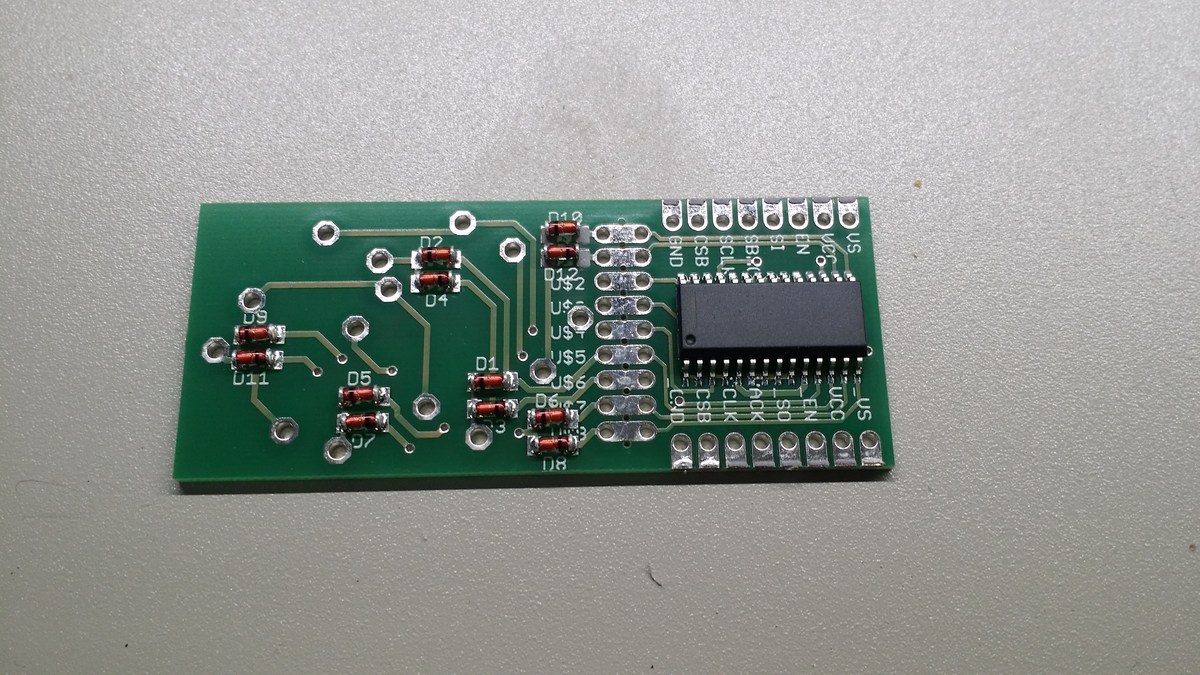

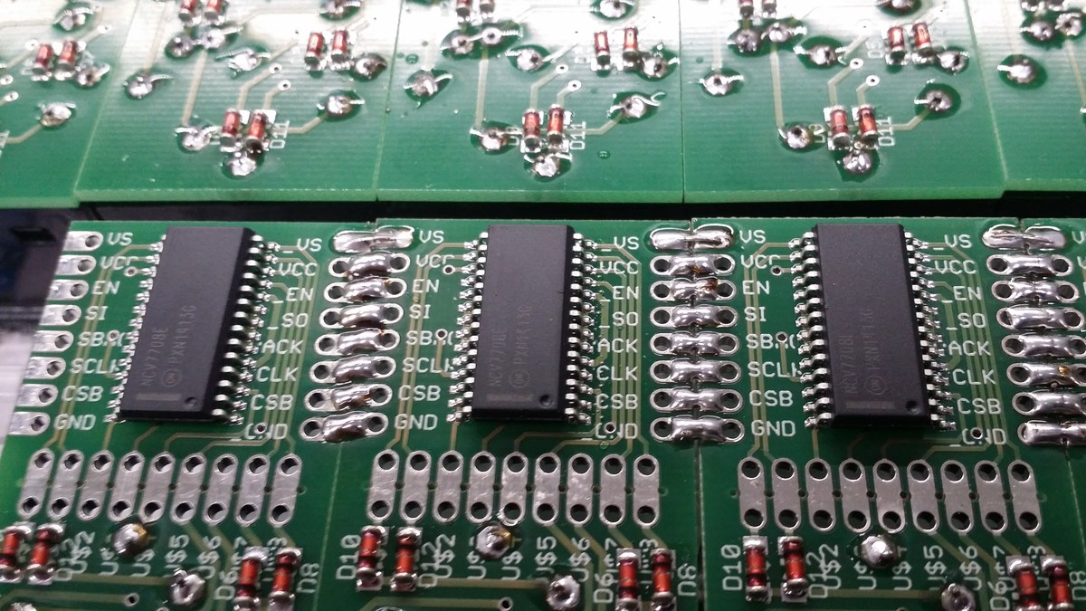

Ich finde das Display und der Schaltplanansatz von diesem Projekt hier
ähnelt deinem ja sehr:
http://42volt.de/?page_id=424
Ich denke mal das ist genau das gleiche Display.
Jetzt komm das Beste: der Typ hat schon fix fertigen Ansteuercode für
dich auf GitHub.
Viel Vergnügen!

von Matthias M. (Firma: privat) (quadraturencoder)
Es is zwar schon ein alter Beitrag, aber vielleicht findet Ihr es ja
doch noch interessant. Ich habe inzwischen eine Platine gebastelt, die
einzelne Module über einen SPI Bus ansteuert. Mit einem Arduino Micro
kann man so easy diese ganze Anzeige so aufbauen, dass sie beliebige
Klappenkombinationen anzeigt:
http://matthiasm.com/epump.html
