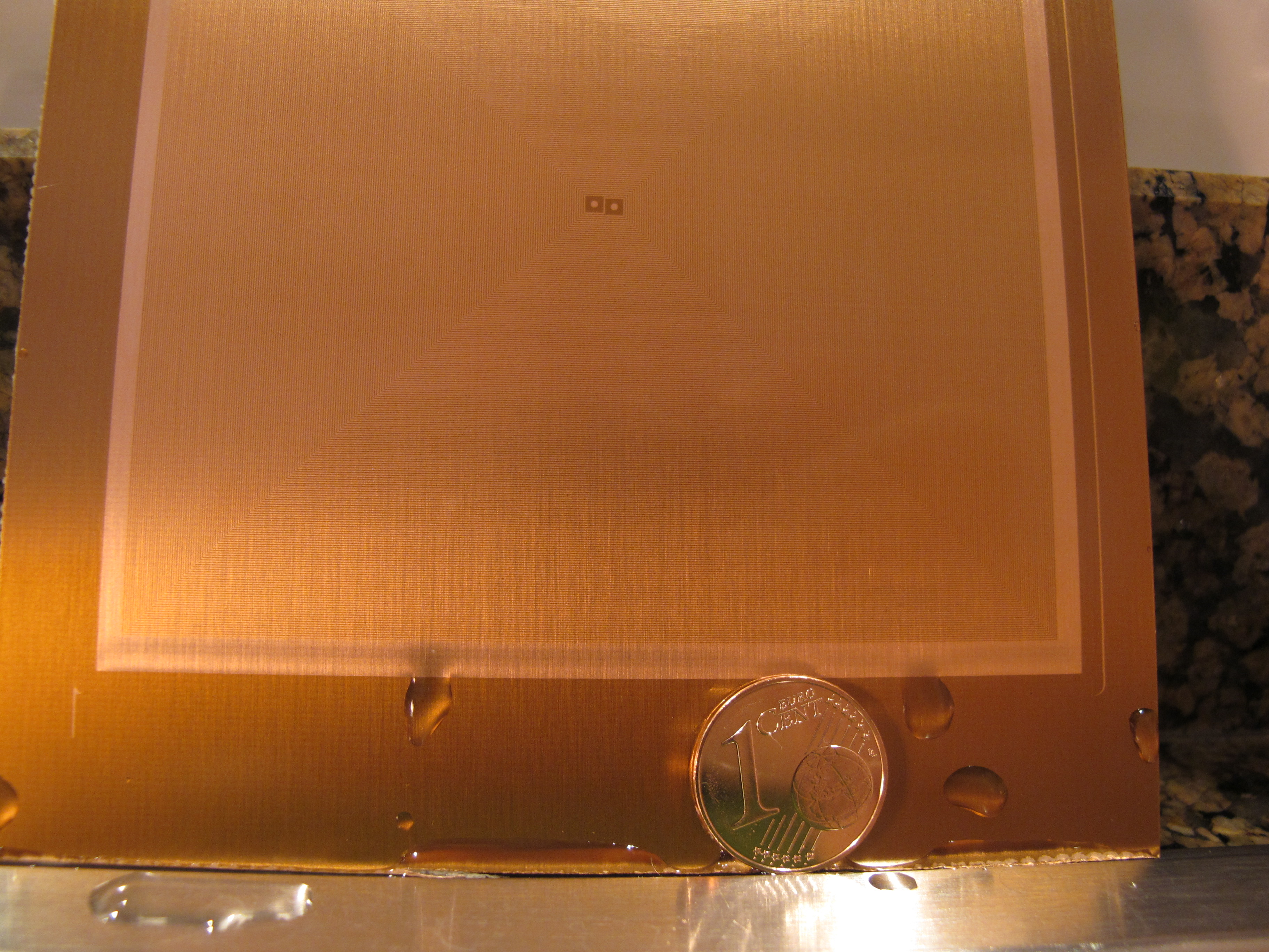

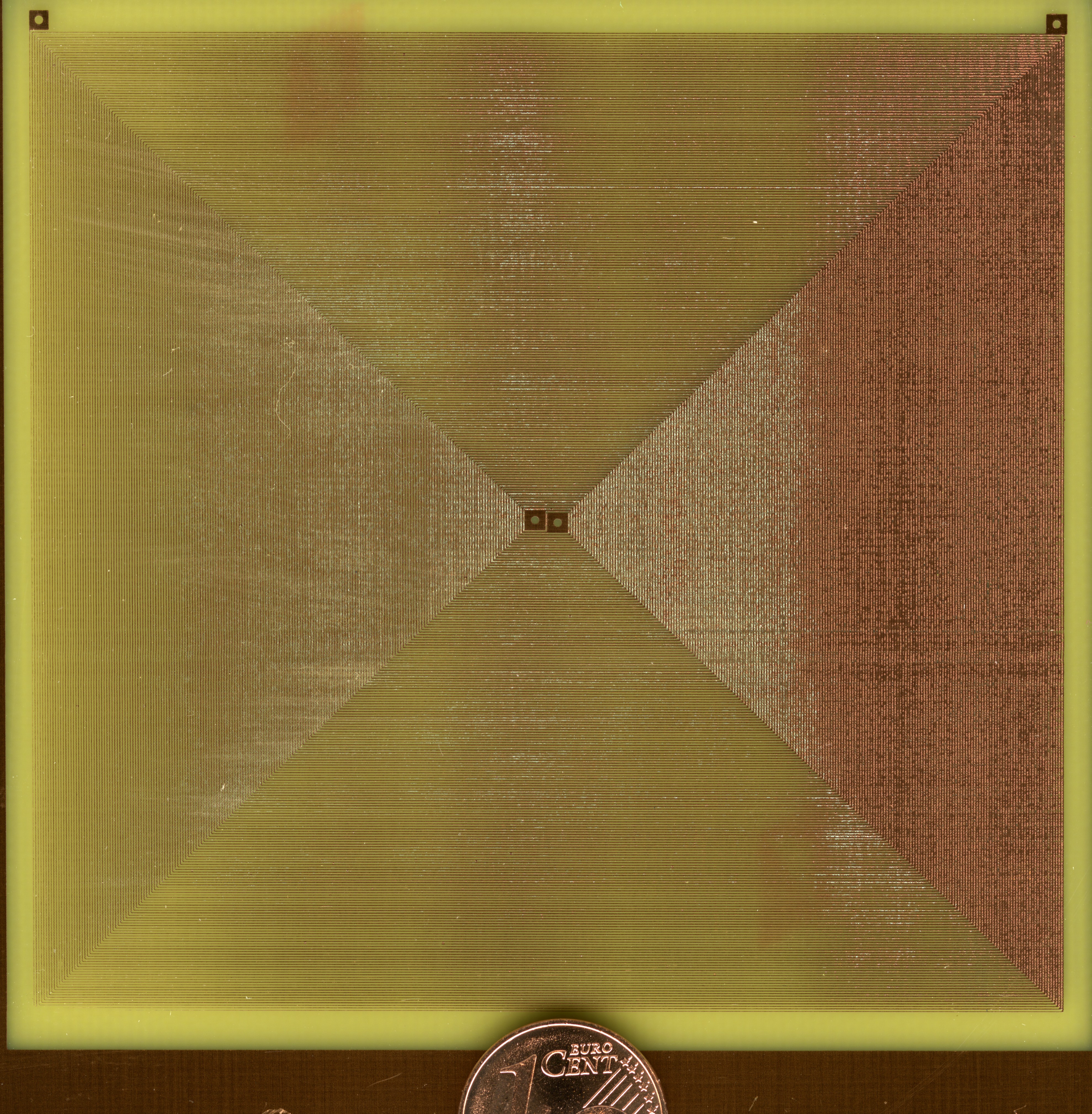

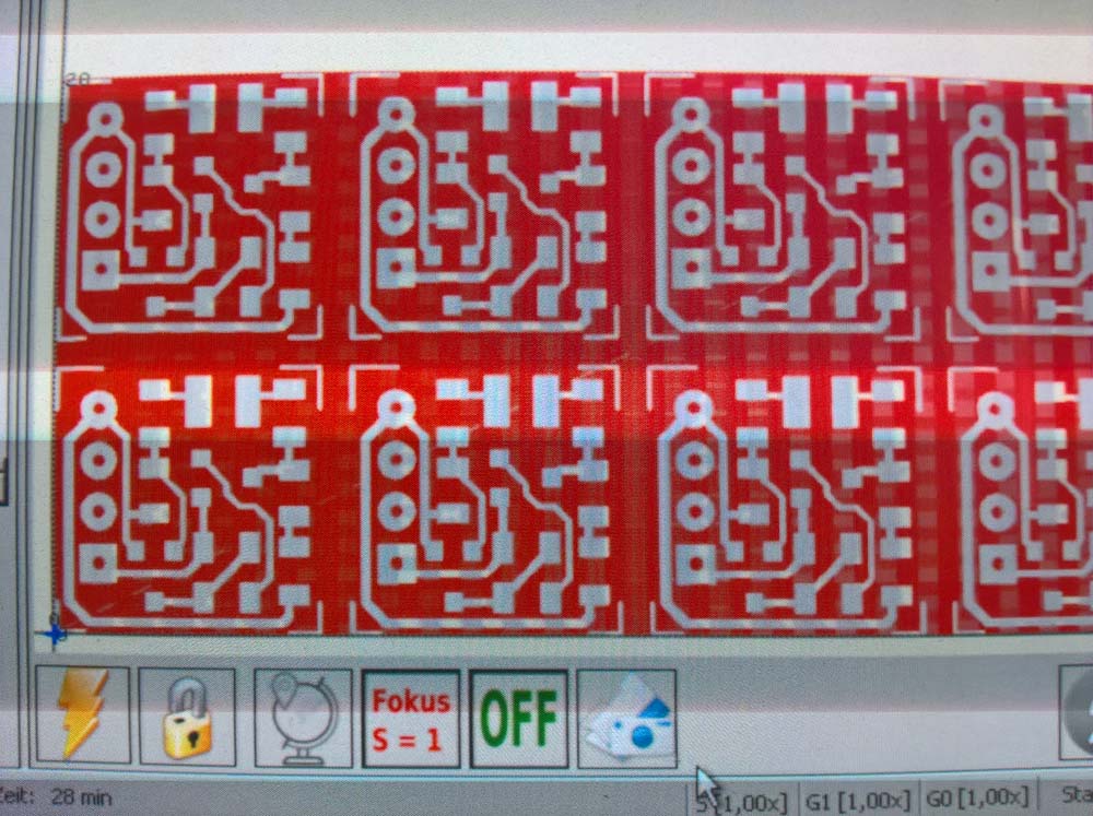

Hallo an alle,
ich bin wieder einen Schritt weiter.
Ich habe gestern mein neues Setup in Betrieb genommen. Zwei kleine
Fehler habe ich noch gefunden. Auch am Oszi sieht man sehr schon die
einzelnen Zeilen die belichtet werden. Vor allem sind die Zeilen beim
vor und zurück fahren in etwa gleich. Wenn da große Unterschiede sind,
dann deutet das darauf hin, dass die Daten nicht stimmen, die dem Laser
übergeben werden.
Leider hat das Entwickeln nicht richtig funktioniert. Ich habe den
Entwickler viel zu stark angesetzt und in Sekunden war die gesamte
Fotoschicht abgezogen. Sonst hätte ich für euch noch ein paar Fotos
gemacht.
Das werde ich aber diese Woche noch nachholen.
Es stehen auch noch ein paar Tests an. Die Beleuchtungsstärke kann man
noch anpassen. Vielleicht kann man die Verfahrgeschwindigleiten noch ein
bisschen optimieren. Da ist noch einiges zu tun. Und dann kommt wieder
Mechanik. Ich habe noch keinen richtigen Einzug für das
Platinenmaterial. Auch das Gehäuse ist noch offen. Das soll ja wieder
ein kompletes Gerät werden. Aber da ist noch ein bisschen zu tun.
Wie läuft es bei euch? Ist ja wieder ein bisschen ruhiger geworden.
Grüße, Jens

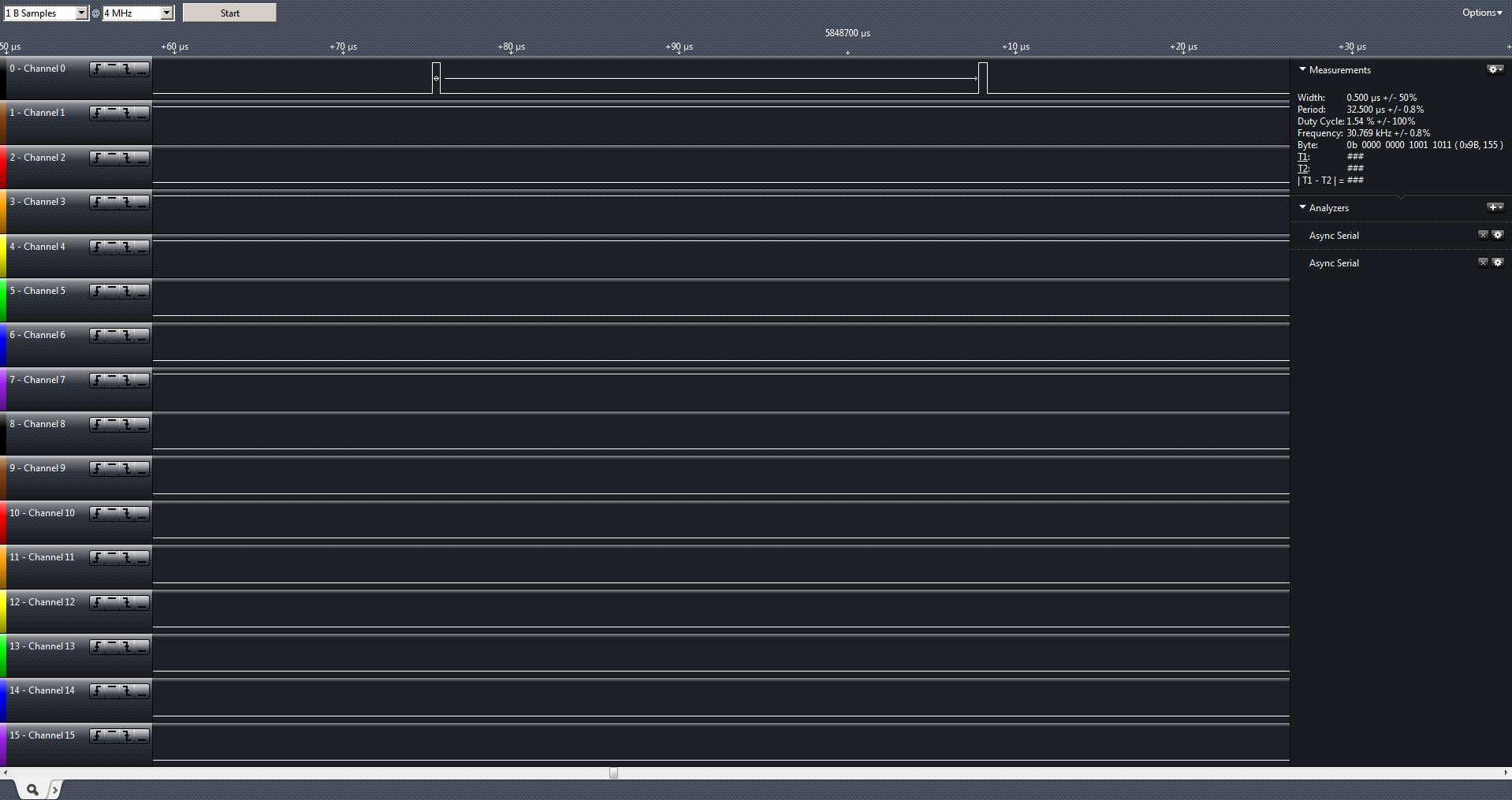

Ich bin jetzt einige Tage einem Fehler nachgelaufen, der mich "an den
Rand der Verzweiflung" :-) gebracht hat. Fast ... heute Nacht endlich
habe ich die Ursache gefunden :-)
Ich habe ja meine Belichtungs-Routine auf DMA umgestellt. Werde übrigens
doch mit dem sleep-mode "idle" arbeiten - sollte gehen. In diesem
Zusammenhang habe ich auch ein paar Stiftleisten auf meine Platine
gelötet, damit ich den Logik-Analysator besser anklemmen und damit
leichter Testen kann. Diese elenden Klemmen rutschen alle Naselang ab
Seit einiger Zeit habe ich das Problem, dass mein Opto-Interrupt nicht
mehr vernünftig funktioniert. Genau 1 mal - genauer gesagt. Nach dem
EInschalten kommt der Interrupt genau ein mal - und dann nichts mehr.
Das Signal ist da - mehrfach gemessen ... . Habe also meine
Spannungsteiler-Lösung gegen eine Dioden-Strecke zur
Spannungsreduzierung ausgetauscht. Ergebnis: Keine Veränderung. Ich habe
meinen JTAG-ICE-Clone jeden Abend genutzt und alles mögliche ausprobiert
- keine Änderung. Habe dann sogar die Prozessor-Platine ausgetauscht, da
ich den Verdacht hatte, der PIN (bzw. die Schaltung dahinter) wäre
defekt - keine Verbesserung.
Ich war mir sicher, dass es am Impuls liegen muss, da es in der
Simulation funktioniert. Heute Nacht endlich kam ich auf die Idee mir
die Platine nochmal anzuschauen. 50 mal geprüft und alles O.K. - aber
leider beim Einlöten der Stiftleisten eine kleine Lötbrücke (kaum
sichtbar) zerstört ... :-(
Das Signal konnte gar nicht ankommen - bis zur Stiftleiste, an der ich
gemessen habe schon, nur nicht an den PIN des ATXMega!
Heute Abend geht es weiter ...

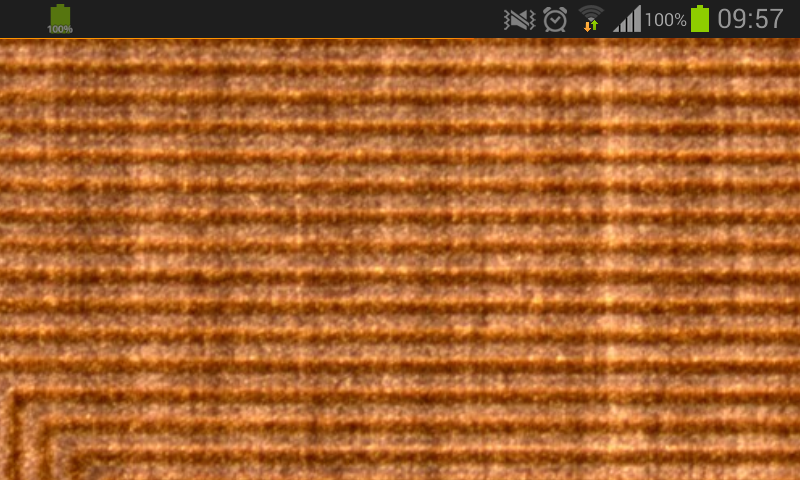

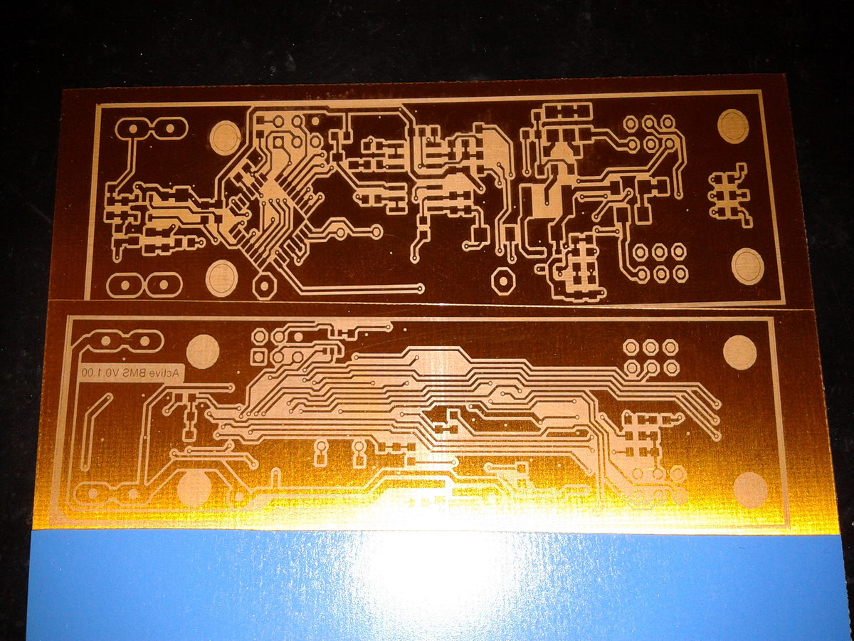

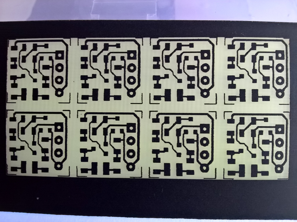

Hallo Dieter,
das ist ja übel! Solche Fehler hatte ich auch schon. Da fängt man an an
sich selbst zu zweifeln. Weil man hat ja 50 mal drüber geschaut.
Ich war gestern Abend auch wieder fleißig. Und doch, meine Ergebnisse
sind prall!

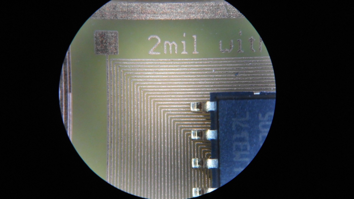

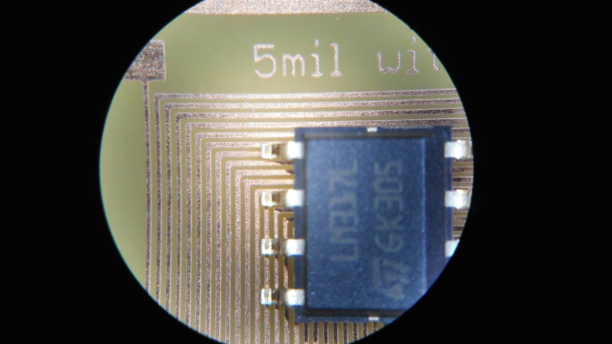

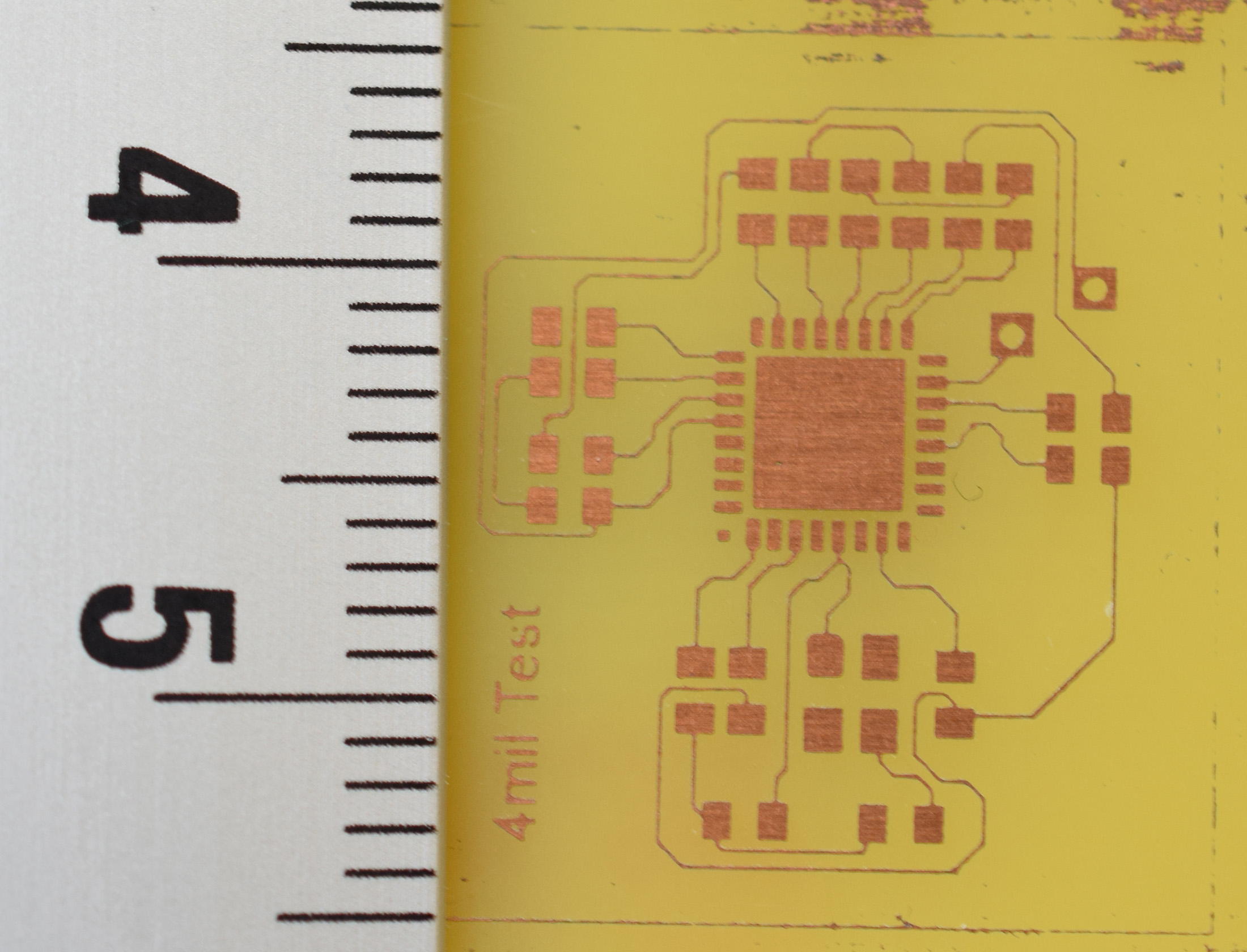

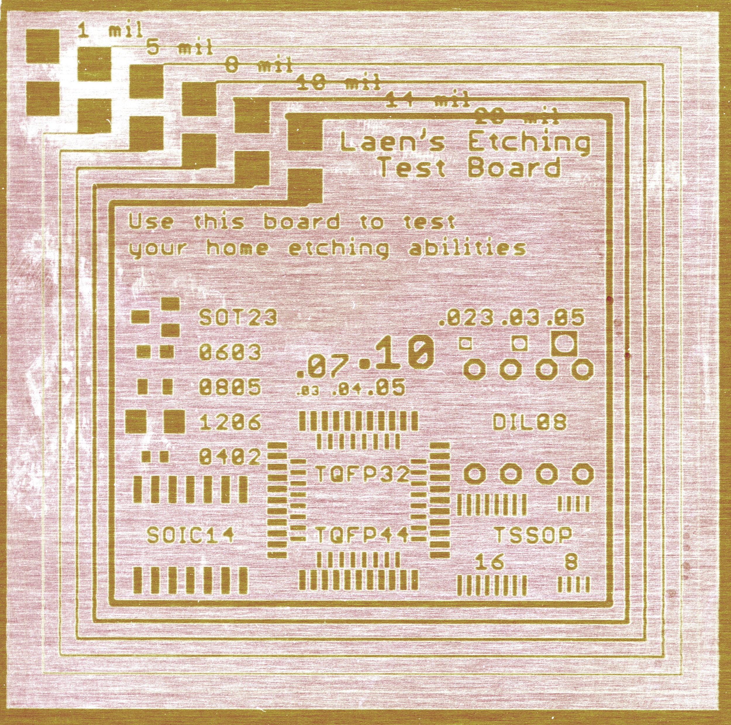

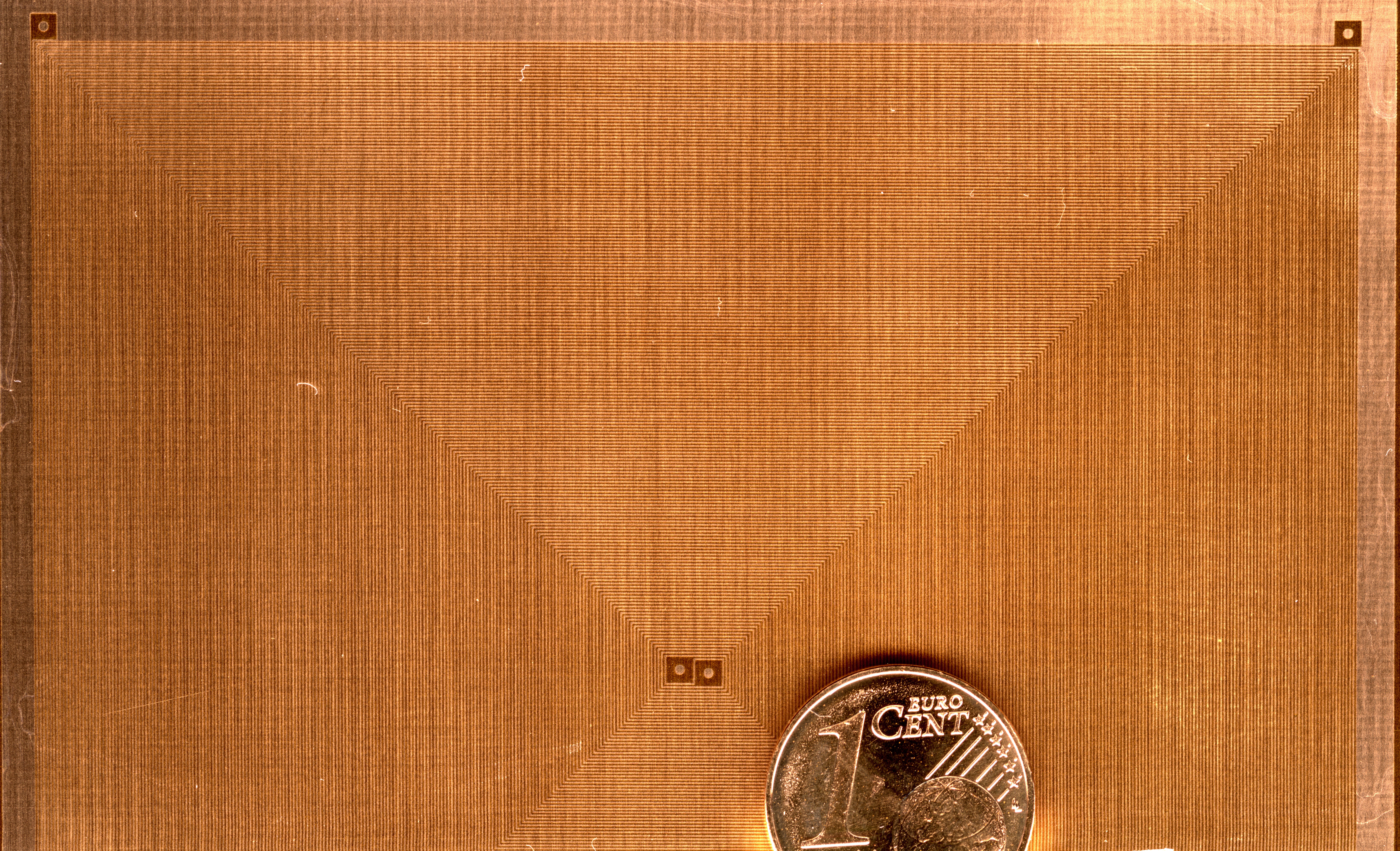

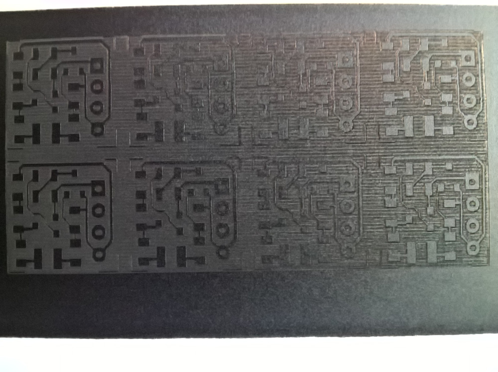

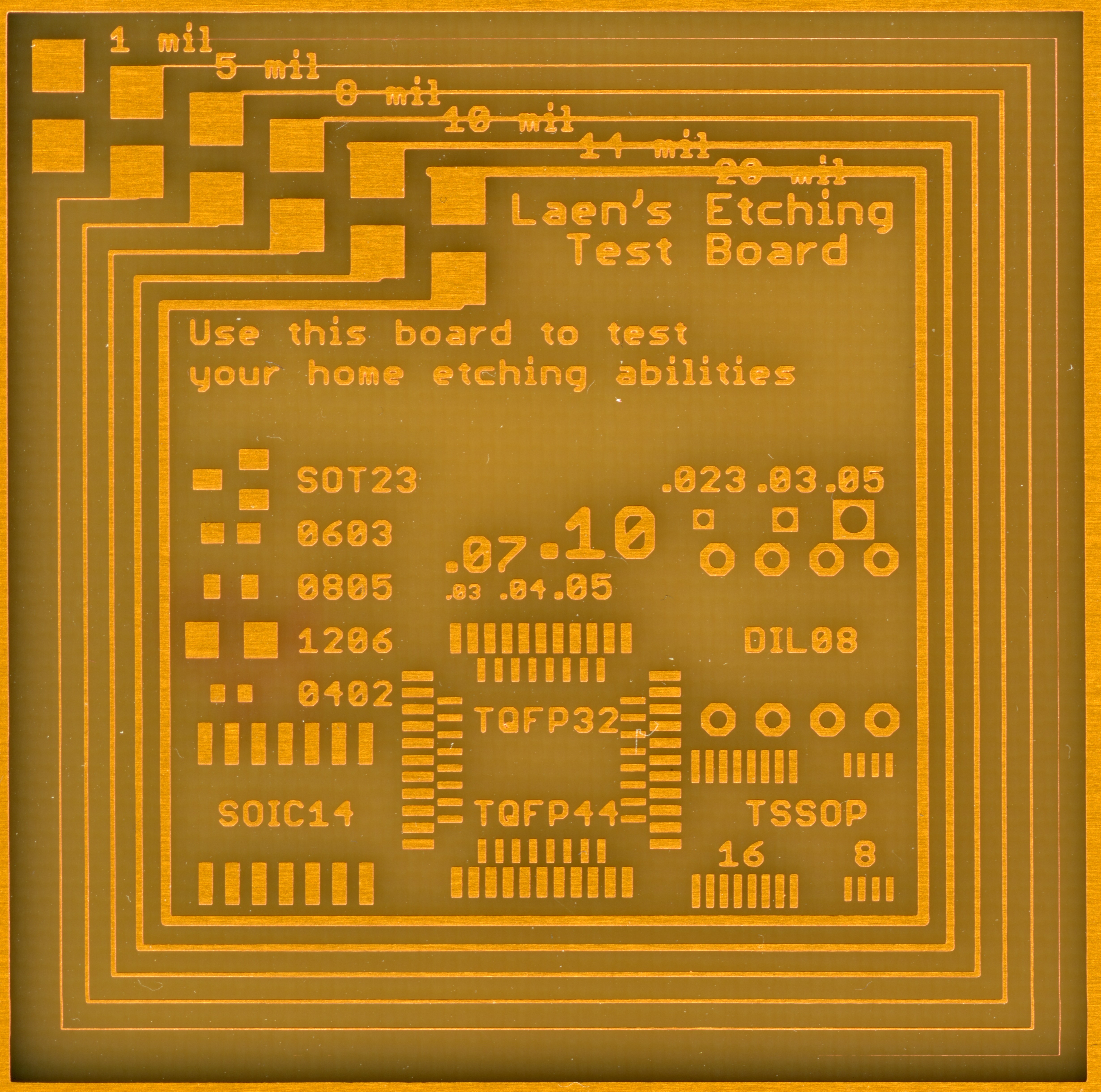

Ich habe mal ein Foto gemacht. Das sind die ersten beiden Drucke die ich
gemacht habe und die Fotos sind nicht nachbearbeitet.
Das erste ist noch etwas in die Länge ziehen. Da geht der Vorschub noch
eine Idee zu schnell. Beim zweiten Druck habe ich das schon ein wenig
kompensiert. Ich muss nochmal mit dem Messschieber genau nachmessen und
das einstellen, dann bin ich mir sicher, das die Drucke perfekt werden.
Orginal sind die Schaltungen etwa 100mm x 25mm. Die Durchkontaktierungen
in der Mitte haben einen Bohrdurchmesser von 0,3mm. Und man kann den
Restring noch gut erkennen.
Die Beschriftung ist sehr fein. Da kann man sogar noch den Punkt in der
Version sehen. Diese Schaltungen habe ich machen lassen und da kann man
die Beschriftung nicht mehr lesen.
Alles in allem bin ich sehr zufrieden mit dem Ergebnis. Ich werde da
auch nur noch ein wenig Kosmetik machen und dann den Drucker endlich
wieder zu schrauben.
Ich bin sehr auf euer Feedback gespannt! Da dürfen sich auch gerne die
stillen Mitleser beteiligen!
Grüße, Jens
Achja, die Drucke sind noch nicht entwickelt. Die kommen direkt so aus
dem Drucker. Ich schau nochmal genauer, aber es sieht so aus, als ob der
Lack vom Laser direkt verdampft wird und in die Luft geht. Wenn man das
so ätzen könnte, dann könnte man sich sogar einen Schritt im Prozess
sparen.
Aber das muss ich nochmal genau anschauen.
Gruß, jens

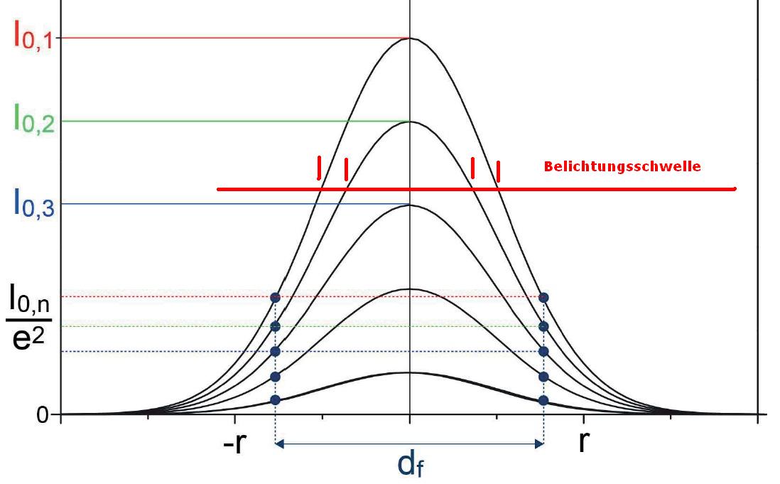

Hallo Jens,
das sieht schon wirklich prima aus. Deine Steuerung scheint super-genau
zu sein ... alle Achtung.
Bin mal gespannt, wie das Ganze sich mit Entwicklung und Ätzen verträgt.
Ich schätze, Ätzen ohne Entwicklung oder anderweitiger Entfernung der
"thermisch veränderten" Lackschicht wird nicht zufriedenstellend
funktionieren.
Wenn Du aber entwickelst wird das Ganze stark ausfransen, da die Halo
bei der Belichtungsstärke (die zum verbruzzeln der Lackschicht
ausreichte) sicher ordentlich belichtet hat (wo Du es nicht willst). Ob
die "thermisch veränderte" Lackschicht gut auf den Entwickler anspricht
wirst DU wohl berichten ... .
Ich vermute, DU wirst die Laser-Stärke ordentlich reduzieren müssen -
oder die Geschwindigkeit entsprechend erhöhen müssen, um rein mit
UV-Belichtung und anschliessender Entwicklung entsprechende Ergebnisse
zu erzielen.
Ich bin gespannt ...
Dieter

unterschiedlich geschädigt, so daß er beim Ätzen mal standhält und mal
nicht. DAS wäre schlecht...

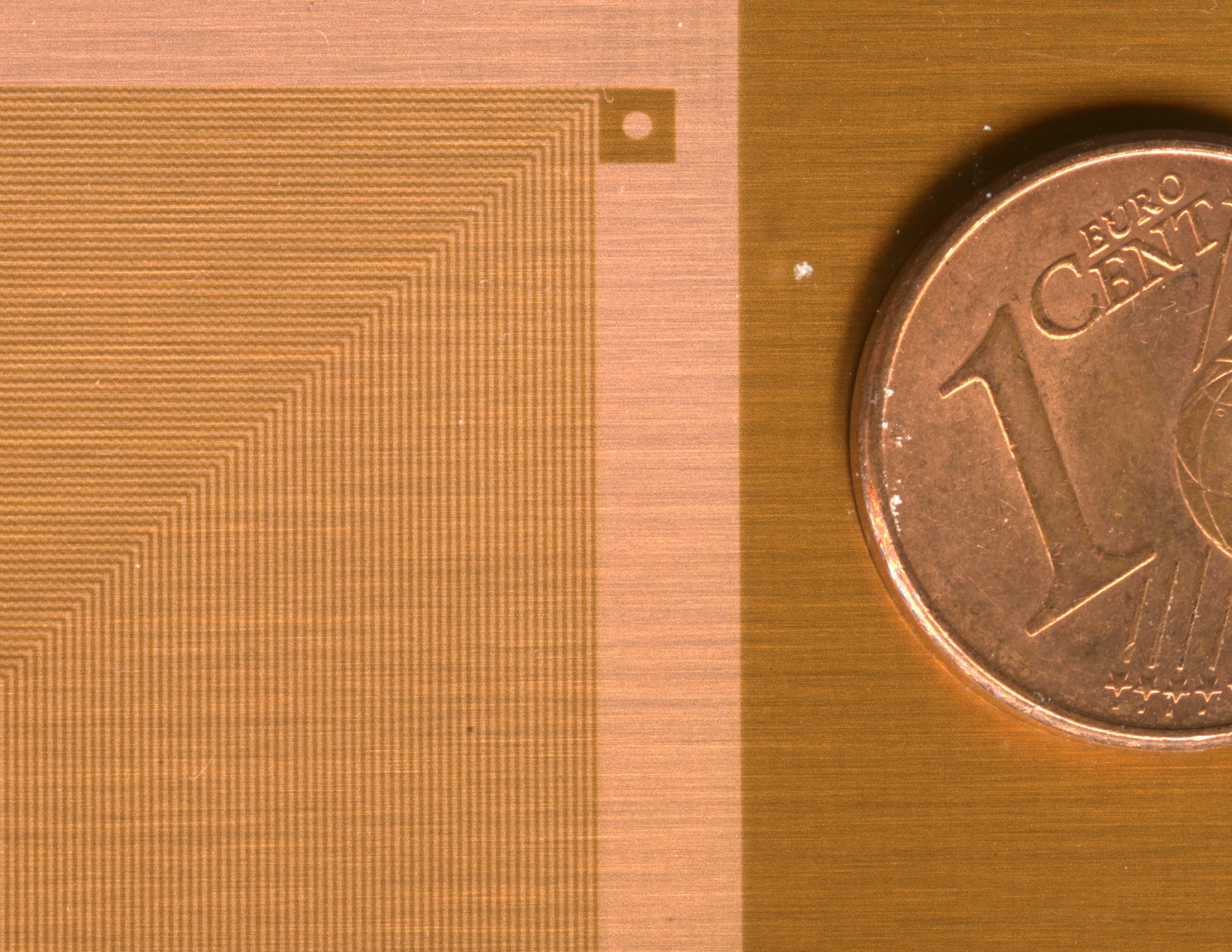

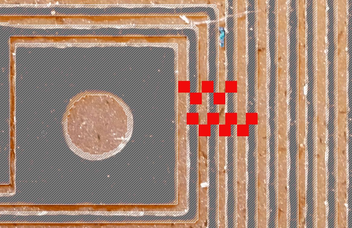

Jens schrieb:> aber es sieht so aus, als ob der> Lack vom Laser direkt verdampft wird und in die Luft geht
Wenn Dein Laser so stark ist, den Lack zu verdampfen, dann DARFST Du
wahrscheinlich nicht mal mehr entwickeln. Die Schrift, oder die dünnen
Restringe da sind nämlich ziemlich sicher schon gut belichtet.
Würde mal schätzen, daß zwischen Belichten und Verdampfen sicher der
Faktor 10 oder 100 an Laser-Leistung liegt.
Da allein die Kupferschicht kein perfekter Spiegel ist, kann man sich
leicht ausmalen, in welchem Winkel das reflektierte Streulicht noch zum
Belichten eigentlich unerwünschter Bereiche führt...
Kannst ja mal eine Seite entwickeln, und die Andere nicht. Entwickelt
könnte es vergleichsweise unschön aussehen.
Hallo Dieter,
ich hab die Platine gestern mal in den Entwickler getaucht. Da geht
überhaupt nichts mehr runter. Die Diskussion hatten wir schon mal. Der
Lack ist dann so verändert, dass er auf den Entwickler nicht mehr
reagiert.
Das ist nicht so schön. Wenn ich die Leistung runter schraube, dass man
das Layout nicht gleich sieht, dann funktioniert das Entwickeln prima.
Das werde ich auch nochmal testen.
Vielleicht könnte man aber genau anders rum belichten. Die Leiterbahnen
belichten mit viel Leistung (was eigentlich Härten des Lacks ist) und
dann die Platte kurz in den Belichter und den Rest (der eigentlich weg
muss) belichten und dann entwickeln. Dann könnte man die Auflösung
vielleicht tatsächlich auf das Kupfer übertragen ohne den Effekt der
Hologramme. Das werde ich sicher auch nochmal probieren.
Dann habe ich die Platine auch mal in die Säure getaucht. Da passiert so
überhaupt nichts. Die verbrannten Stellen sind absolut
ätzmittelresistent! Also meine Vermutung, dass man sich das Entwickeln
vielleicht sparen kann ist nicht richtig. So funktioniert das nicht. Was
mich auch wieder an das Video erinnert, bei dem der Lack den
Farbumschlag nach weiss macht. Für mich ist das ein Fake. Das konnte ich
mit meinem Drucker noch nicht nachstellen. Oder er hat ein absolut
anderes Basismaterial.
Auf jeden Fall kann ich die Arbeiten an meiner Mechanik abschließen. Da
mache ich nichts mehr dran. Das reicht mir so aus. Und der Rest ist nur
noch ein bisschen spielen mit den Parametern. Selbst wenn ich nur die
halbe Auflösung von dem Druck bekomme reicht mir das aus uns ich kann
den verwenden. Das ist ja eigentlich das was ich wollte. Platinen
drucken wird funktionieren!
Grüße, Jens
Jens,
supercool!
Magst Du die Konstruktion bei Zeiten nochmal zusammenfassen? Vielleicht
auf einer Wiki-Seite?
Ich will das unbedingt irgendwann nachbauen, die Foliendruckerei nervt
mich sehr.
Hallo an alle,
also ich habe noch ein paar weitere Tests gemacht. Wenn ich die Leistung
ein wenig verringere, dann sieht man das Layout noch ganz leicht, aber
es lässt sich super schön entwickeln. Auch die kleinen
Durchkontaktierungen sind da kein Problem. Die sehen noch genauso aus
wie auf dem Foto oben.
Dann habe ich alles ins Ätzbad geworfen. Auch da kann man die kleinen
Ringe noch erkennen. Aber mein Ätzprozess ist da noch nicht optimiert.
Meine Ätzanlage habe ich noch nicht wieder in Betrieb. Ich habe das nur
in einer Eisschale über dem Waschbecken probiert. Da ist das Ergebnis
noch alles andere als perfekt. Aber das liegt nicht mehr am Belichten.
Was mir vor allem aufgefallen ist:
Mit der Methode ist ein sehr großer Kontrast machbar. Das macht sich
beim Entwickeln bemerkbar. Es ist egal wie lange man die Platine im NaOH
liegen lässt. Die nicht belichteten Bereiche bleiben erhalten. Das
Ergebnis ist einfach klasse.

Hallo zusammen, hallo Jens,
Zeit wieder mal zu berichten ...
Ich hatte leider immer noch heftige Probleme mit DMA und dem sleep-Modus
(den ich mir in den Kopf gesetzt habe :-) ) für die Zeit der
DMA-Ausgabe. Das habe ich gelöst und kann jetzt theoretisch 312,5 ns
lange Impulse / Impuls-Pausen ausgeben, also ~ 9600 Punkte pro
Belichtungszyklus a 3 ms. Mein Salae16 misst da 500 ns +/- 50 % ...
(Screenshot anbei). Die ausgegebenen Laser-Impulse sind natürlich
relativ "Lichtschwach", aber sehr gut erkennbar :-) Mein Laser-Treiber
spielt hierbei gut mit. Leider ist das nur schwer mit dem Oszilloskop
beobachtbar, da die Triggerung nicht einfach ist ...
Ich muss jetzt noch mit den Interrupts spielen / diese vernünftig
synchronisieren, da sich USART, Belichtung und Stepper-Treiber noch
gegenseitig behindern. Das bekomme ich aber auch noch hin und spiele
wieder mit :-)
Habe viel gelernt ... und bin aktuell sehr zufrieden. Ich musste den
Synch-Impuls übrigens doch mit einem Transistor verstärken um das
Rauschen zu vermindern und einen "satten" Impuls zu bekommen. Ein BC547C
leistet dafür gute Dienste und invertiert das Signal auch noch
"Augenfreundlich".
Übrigens habe ich erstmal versucht, die mit dem Transistor erzeugte
Spannung (mit 5V betrieben) via Dioden-Spannungsabfall (1N4148) auf 3,3V
zu reduzieren. Das führte zu interessanten Effekten -
Mehrfach-Synch-Impulse - da die Dioden (ich musste mind. 3 in Reihe
schalten) zu einer extremen Verlängerung der fallenden Flanke führten.
Das hat der ATXMega ab und an irgendwie als 2. steigende Flanke erkannt
Jetzt arbeite ich mit einem popligen Spannungsteiler, mit dem ich den
Transistor versorge und alles ist gut :-)

Noch ein Update:
Ich konnte jetzt doch triggern – nachdem ich noch einen Bug im Programm
entfernt hatte. Sieht nicht schlecht aus – habe aber wohl ein
„Jitter-Problem“. Das Signal „wackelt“ über so ca. 150 – 200 ns. Das ist
natürlich nicht so toll / ein kleiner Rückschlag in Bezug auf meine
gewünschte Auflösung …
Die Ursache ist noch nicht klar – aus aktuellem Kenntnisstand möglich
sind Gleichlauf-Schwankungen des Motors oder Probleme mit der
Opto-Einheit. Zu sehen ist das nicht – z.B. das
Kalibrations-Punkteraster steht nach Augenschein vollkommen stabil.
@Fritz / Klaus (oder weitere, mir nicht bekannte „Polygon-Belichter“)
Falls ihr dem Thread noch folgt – habt/hattet ihr solche auch
Jitter-Probleme?
Das ist mir in den Vorgänger-Versionen gar nicht so aufgefallen – oder
es hat mich nicht derartig gestört, da ich dort mit minimal ca. 3 µs
Impulsen unterwegs war.
Dieter

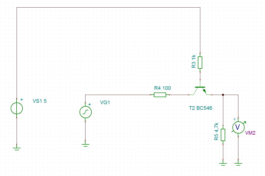

Schaltplan (hust ...) gibbet es nicht :-) Habe mich gerade mit LTSpice
abgemüht ... Ergebnis anbei. Simulieren kann ich das leider nicht, dazu
reichen meine Kenntnisse nicht aus :-( . Vielen Dank im voraus für die
Unterstützung.

Hallo Dieter,
ich habe dir im Anhang mal eine andere Schaltung angehängt. Die wird
schneller als deine sein. Wichtig ist, dass das Ausgangssignal
phasengleich zum Eingangssignal ist. Also genau gedreht zu deinem.
Aber das wird nicht das Problem sein. Wenn der Jitter schon vorher da
ist, dann muss man weiter vorne schauen.
Ich habe deinen Detektor in Verdacht. Wie ist der denn versorgt?
Da muss die Betriebsspannung gut stabil sein für deine Anforderungen.
Wenn der schaltet, gibt es da Einbrüche in der Versorgung? Hast du auch
direkt dran einen 100n Kondensator? Den musst du direkt auf die Pins des
Detektors löten. Also nicht auf der Platine irgendwo nebendran. Die
Drähte müssen so kurz wie möglich sein!
Am besten du machst mal ein Foto von dem Detektor. Vielleicht fällt da
was auf. Und keine Angst. Keiner wird dich rund machen! :-)

Deine Schaltung habe ich mal "gespiced" (kann ich mittlerweile halbwegs
:-) ). Die Flankensteilheit ist top (!) - nur ist eher das Gegenteil
einer Verstärkung (auf 3,3 V) zu bemerken. Da muss ich nochmal in mich
gehen ...

Leider habe ich wohl noch ein timing-Problem (s. Foto). Ist nicht
besonders gut zu erkennen - je mehr Belichtungswechsel, umso mehr
"franst" der rechte Rand aus. Muss ich noch nachsteuern - ansonsten bin
ich schon mal recht zufrieden.
Am nächsten Wochenende (wenn ich das timing im Griff habe) ätze ich das
Testbild ...
Anschließend gehe ich mal zum Spaß auf 1200 dpi :-)
Dieter

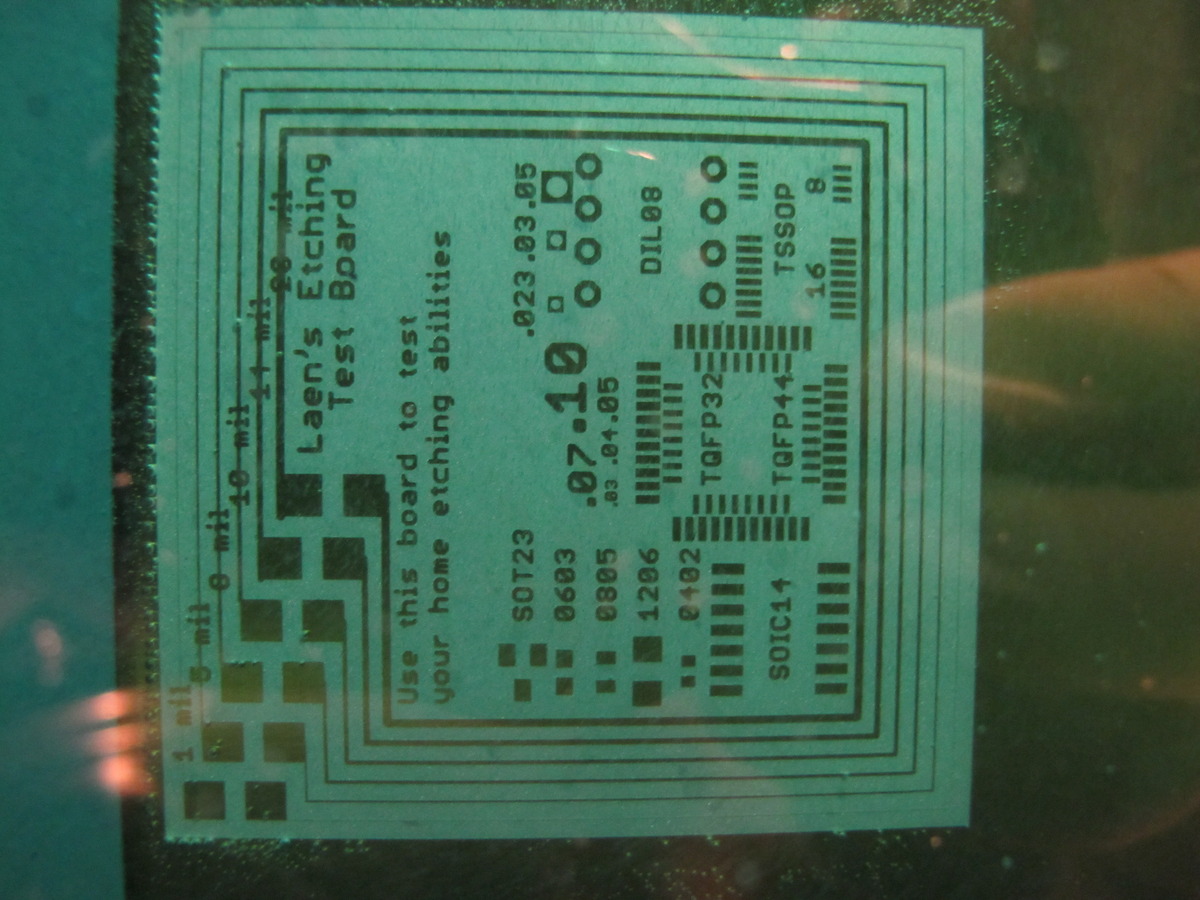

Was ist das denn für ein Layout. Das sieht einfach wie ein Testlayout
aus. Magst du das als PDF zur Verfügung stellen? Dann hätten alle die
gleiche Vorlage und die Ergebnisse ließen sich vergleichen nach
Auflösung und Zeit.

Zur Überbrückung habe ich mein Video nochmal etwas schärfer gedreht mit
einer anderen Unterlage - da sieht man die Belichtung (auch Laens
Vorlage ...) recht. gut.
https://www.youtube.com/watch?v=T-5-oRmgVK4
Jetzt hört man auch kein Schnarren mehr. Habe ich mit 35 ms pro Zeile
laufen lassen (geht natürlich mit ordentlicher Belichtung nicht so
schnell). Einen Audruck habe ich mal daneben gelegt - ziemlich synchron,
da sieht man gut, was gerade belichtet wird. Übrigens sieht man auch
gut, dass der Rand nicht mehr ausfranst :-)
Dieter

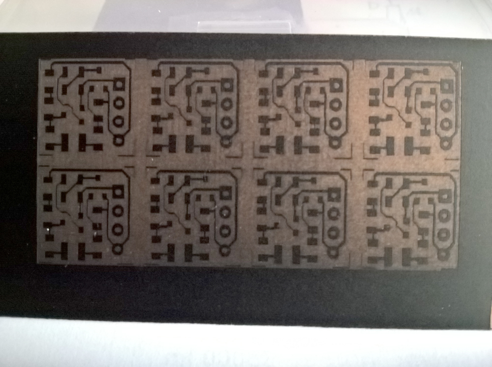

Hallo Jens,
ich konnte es nicht abwarten :-) und habe schon mal mit einer
kräftigeren LD noch einen Belichtungsversuch (leider etwas zu lange)
gemacht. Sieht schon gut aus. Muss noch etwas beim Synch-Impuls
nachbessern (sieht man am unteren Ende - das franst es leicht, aber
gleichmässig an beiden Seiten aus).
Donnerstag ist showtime :-) ich hoffe, mein Natriumpersulfat tut es noch
Anbei ein Bild und der Versuch eines Scans der entwickelten Platine.
Dieter
Hallo Jens,
ich bin ja noch etwas schuldig ...
Habe 3 Versuche gebraucht - sieht aber schon recht ordentlich aus. Die 5
mil Linie ist teilweise meiner Ätzlösung zum Opfer gefallen. Mein
Heizstab hat sich verabschiedet und die Lösung (eh schon nicht mehr
optimal, stammt noch aus dem letzten Jahr) wurde immer kälter (ich heize
initial in einem alten Wasserkocher bis auf ca 45 Grad auf).
Die 1 mil Linie ist schon beim Entwickeln ziemlich weg gewesen. Ist
sowieso nicht richtig 1 mil, wahrscheinlich eher 3-4 mil und mein noch
nicht optimaler Fokus hat zu viel belichtet :-(
Bin recht zufrieden und habe noch einiges an Optimierungspotenzial
entdeckt :-). Für Neugierige in optimaler Auflösung - und so gut es mit
meiner Kamera geht (mit "Durchleuchtung") ...
Dieter
Hallo Dieter,
na das sieht doch super aus! Das reicht für die Sachen zu Hause doch
dicke!
Leiterbahnen unter 10mil sind so eine Sache. Ich denke nicht, dass man
das wirklich braucht. Bei professionellen Leiterplatten und 35µ sind die
Struckturbreiten auch nicht beliebig. Kleiner als 0,15mm machen die auch
nicht.
Die Auflösung brauchst du nur als Reserve, damit alles schön aussieht.
Und das tut es ja schon. Wie lange hat das Belichten denn gedauert? Ich
würde das gerne mit mir vergleichen.
Grüße, Jens

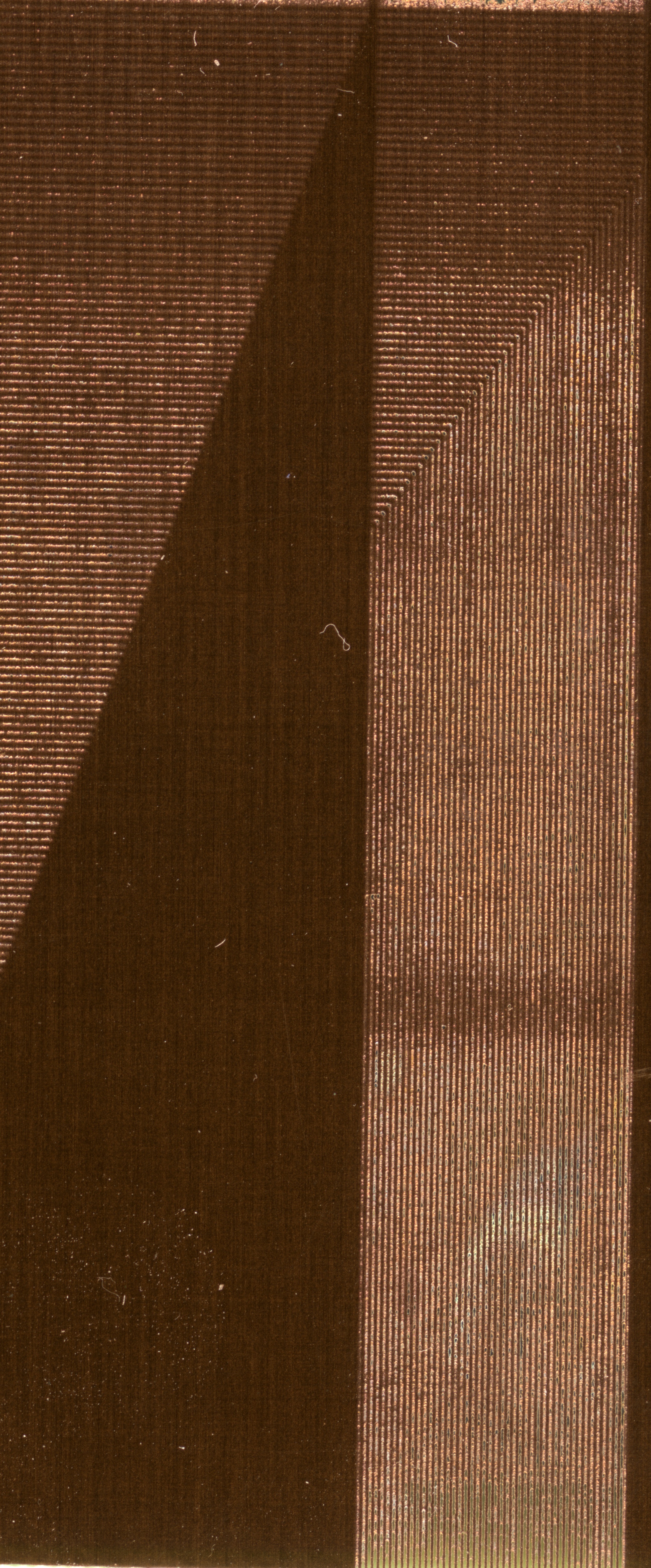

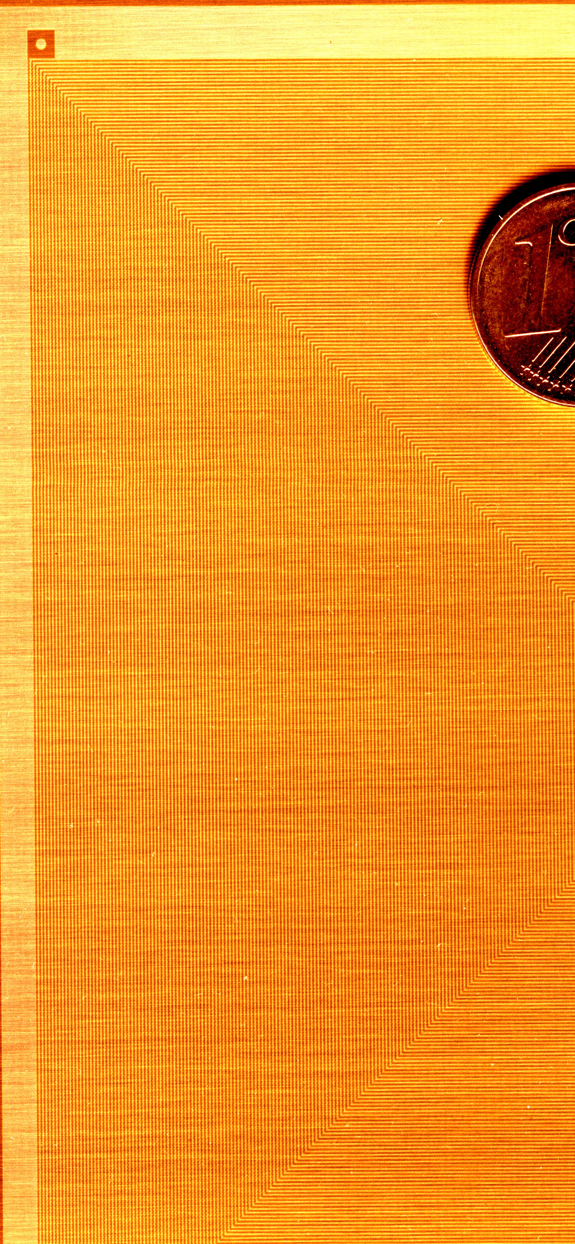

so - das synch-Problem habe ich jetzt auch im Griff (die kleinen
"Wackler" an den senkrechten Linien). Nutze jetzt 2 verschiedene
Laserstärken - 50 mW für den synch-Inpuls und 200 mW für die Belichtung.
Mit der Belichtungsstärke experimentiere ich nächste oder übernächste
Woche noch etwas. Habe nur noch doppelseitiges Material da und das ist
mir dafür zu schade (außerdem sieht man nicht so gut beim Ätzen ...).
Belichten kann ich 1 mil (oder zumindest irgendetwas in der Richtung)
schon halbwegs (habe ein "Ätz-Bild" beigefügt) aber die Linie wird
nahezu weggeätzt (nur rechts und oben ist etwas stehen geblieben). 5 mil
funktionieren jetzt recht gut, da ich den Fokus noch etwas nachjustiert
habe. Das beigefügte Fertig-Bild ist ohne Durchlicht (auf dem Scanner
gemacht), da doppelseitig und ich wollte nicht die komplette Rückseite
wegätzen ...
Dieter
Nachtrag:
Es hat mir keine Ruhe gelassen - der Grund, warum am linken Rand die "1
mil!" - Linie weggeätzt wird und am rechten Rand nicht.
Ich vermutete erst ein Problem im Timing, das ist aber nicht so. Hier
liegt scheinbar eine "Kissen-Verzerrung" vor - hätte ich nicht gedacht.
Die liegt auch nur im Bereich von ca. 1 - 2 mil auf den betrachteten 5
cm (bis zur Mitte wahrscheinlich 4 mil) ist aber bei starker
Vergrößerung sicht- und messbar.
Auch das werde ich mir in der nächsten Zeit genauer anschauen und
überlegen, wie ich das kompensiere.
Übrigens habe ich versucht auf 40 MHz Takt zu erhöhen. Funktioniert
grundsätzlich - nur die serielle Schnittstelle spielt nicht mehr mit.
Hat da jemand schon Erfahrungen gemacht?
Wäre schön, wenn das funktioniert, weil ich dann 1200 dpi horizontal
auflösen könnte ...
Dieter Frohnapfel schrieb:> Ich vermutete erst ein Problem im Timing, das ist aber nicht so. Hier> liegt scheinbar eine "Kissen-Verzerrung" vor - hätte ich nicht gedacht.
Ich tippe auf einen ungleichmäßigen Abstand zwischen Platine und
"Belichtereinheit", welcher zu einer entsprechenden Unschärfe führt.
Diese Unschärfe macht sich erst bei sehr feinen Strukturen richtig
bemerkbar.
Gruß,
Magnus
Magnus M. schrieb:> Ich tippe auf einen ungleichmäßigen Abstand zwischen Platine und> "Belichtereinheit",
Hallo Magnus,
nein - das kann ich ausschließen. Der Abstand ist recht genau. Das würde
sich auch mehr auf den Fokus und weniger auf die "Strichbreite"
auswirken, wie es hier der Fall ist. Die 20 mil Linie links ist ca. 1-2
mil schmaler wie die 20 mil Linie rechts. Füge nochmal das Bild in
voller Auflösung bei.
Edit:
Falsch ausgedrückt. Wahrscheinlich spielt der Fokus schon eine Rolle -
aber NICHT bedingt durch den Abstand (der Scanner-Einheit) zur Platine
sondern durch die relative Länge des Laserstrahls zur Platine und die
Brechung durch das Linsensystem.
Ich verwende halt das Original-Linsensystem des HP LJ 4 - welches auf
IR-Laserdioden abgestimmt ist. Vielleicht (wahrscheinlich) spielen bei
Bildern oder Text 4 mil (0,1 mm) keine besondere Rolle (oder die
Brechung ist wahrscheinlich anders) - mich reizt das aber schon ...
Dieter

@Dieter
Arbeite seit ein paar Monaten an einem Ätzbad.
Zum belichten benutze ich einen HiRes Belichter.
Hatte am Anfang ähnliche Probleme.
Bei mir ist es sicher nicht der Belichter.
Ich vermute bei dir auch nicht.
Versuche mal die Platine normal zu belichten.
Lege es verkehrt ins Ätzbad.
Richard schrieb:> @Dieter>> Arbeite seit ein paar Monaten an einem Ätzbad.> Zum belichten benutze ich einen HiRes Belichter.> Hatte am Anfang ähnliche Probleme.> Bei mir ist es sicher nicht der Belichter.> Ich vermute bei dir auch nicht.>> Versuche mal die Platine normal zu belichten.> Lege es verkehrt ins Ätzbad.

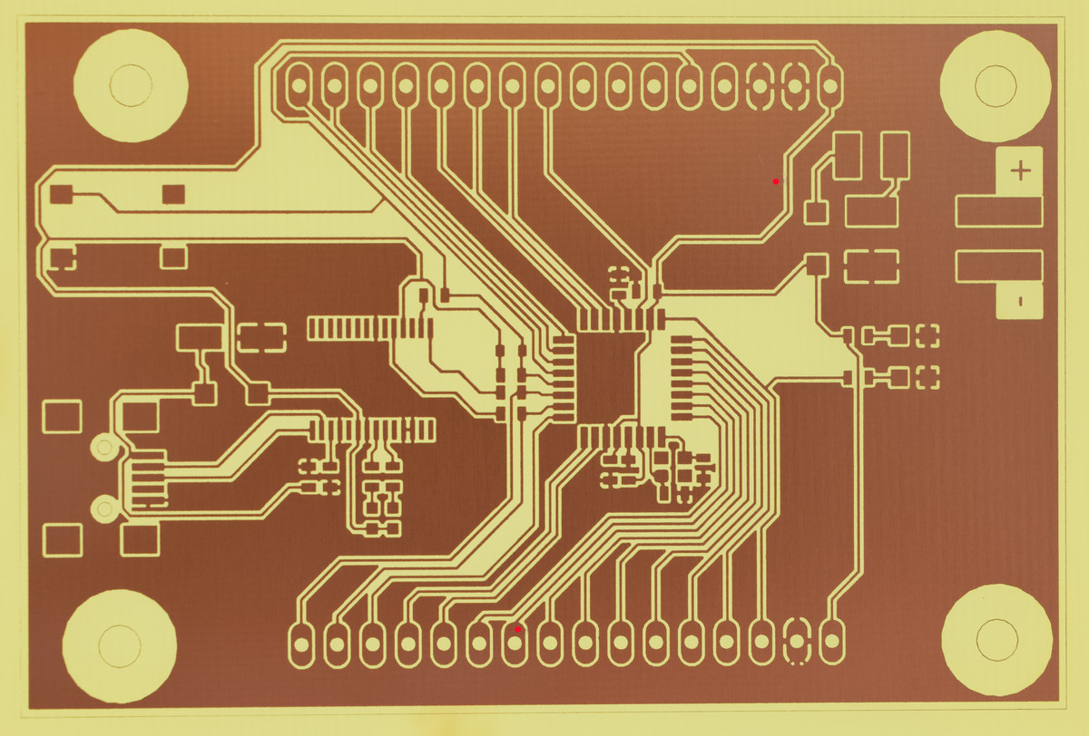

Hallo Richard,
habe ich irgendetwas verpasst? Wie Du an den Bildern siehst, jammere ich
auf hohem Niveau. Kannst Du 1 mil Linien belichten und
"herauspräparieren"? Dann wäre ich auf die Bilder davon sehr gespannt.
Ich belichte (hier) mit einem Laser-Belichter - und das recht ordentlich
:-) Mein Ätzbad betreibe ich mit Natriumpersulfat und Blubber (nix mit
verkehrt herum ...). Die Ergebnisse sind für mich auch vollkommen
ausreichend - wenn der Heizstab mitspielt und die Temperatur nahe am
Optimum liegt. Ich hatte lediglich Probleme, weil mein Heizstab
scheinbar in die ewigen Jagdgründe entschwunden ist.
Was genau hast Du denn für einen "HiRes-Belichter"? Gibt es Fotos vom
Belichter und den Ergebnissen?

Belichtet wurden unsere Test-Layouts mit 4 mil Bahnen.
Alles darunter macht für den Heimgebrauch mit Tintenstrahler keinen Sinn
mehr.
Da wir aber "Dimension", welches 1-2 mil haben dürfte, immer
mitbelichtet und Fehlerfrei ausgearbeitet haben, schätze ich das das
geht.
Ich sagte nicht, das dein PCB schlecht ist.
Ich meinte nur diese problematische 1 mil Fehler (Links Unten) kommt
vermutlich nicht vom Belichter.
Weiter oben meinte Jens:
"Ich arbeite zwar nicht mit einem Spiegelsystem, aber wenn man die
Belichtung mal an die andere Seite verschieben würde, würde man gleich
merken, ob es am Aufbau oder an der Software liegt. Da sollte man ein
paar Belichtungen machen. Immer gleiche Layout. Einmal links, dann Mitte
und dann rechts"
Das glaube ich eben nicht.
Ich vermute, dein Fotoresist wurde (warum auch immer) nicht komplett
entfernt.
Deswegen hast du zu lange geätzt-bis sich deine 1 mil Bahn aufgelöst
hat.
Oder du hast zu lange geätzt, weil deine Lösung schon etwas (zu)
gesättigt war.
Ich habe genau solche Leiterbahn-Probleme gehabt.
Unsere Heizung hat aber immer funktioniert.
Drehe die Platine einfach um (Verkert eben, um 180 grad gedreht).
Ich habe kein Material mehr hier was ich posten kann,
würde aber eines in den nächsten Tagen für dich ätzen.
Wo hast du diese Vorlage her?
Gibts die auch als PDF?
Was kostet so ein Laser-Belichter?
LG,
Richard
Hallo Richard,
jetzt verstehe ich - stand wohl auf der Leitung ...
Der 1 mil Fehler kann verschiedene Ursachen haben. Möglicherweise die
Unterätzung (25,4 Mikrometer Bahnbreite zu 35 Mikrometer
Beschichtungsstärke), die Belichtung, die Entwicklung (wie Du vermutest)
- oder auch eine Kombination von allem.
Aktuell ist mein Favorit für die Fehler-Ursache die Belichtung.

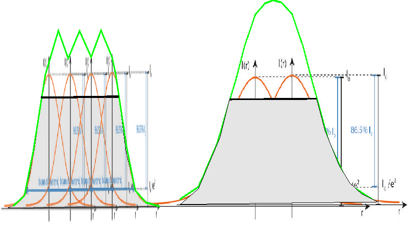

Einerseits weiß ich nicht genau, wie groß mein Laser-Punkt ist (wenn er
zu groß ist kann ich kleinere Strukturen nicht abbilden) andererseits
tippe ich noch auf eine leichte Verzerrung (wie auch Jens vermutet) im
Randbereich. Ich bin noch am Suchen ...
Einen Fehler bei der Entwicklung (Schleier ...) schließe ich aus, da ich
dabei sehr sorgfältig vorgehe und schon einige Erfahrung darin habe. Das
kann man bein "Anätzen" schon recht gut sehen. In diesem Fall war alles
optimal. Ich reibe immer (hier oft verpönt) mit dem Daumen (in
Latex-Handschuhen) über die entwickelte Platine, um die Restschleier zu
entfernen. Das mache ich auch beim Abspülen unter fließendem Wasser.
Den Trick mit dem Drehen wende ich übrigens auch in der Ätzküvette immer
an. Mein Blubberschlauch ist nicht mehr so optimal, da muss ich die
Platine immer zu den Blasen führen und leicht in Bewegung halten - sowie
regelmäßig drehen. Habe eine Plastikröhrchen-Blubberlösung bestellt und
hoffe, die hält etwas länger, wie der Blubber-Schlauch.
Eine neue Heizung habe ich schon :-)
Salzsäure habe ich übrigens auch mal ausprobiert, das ist aber nicht
meine Welt. Da habe ich zuviel "Schiss" und es ist auch aus meiner Sicht
auch nicht "Wohnungstauglich". Eisen-III-Chlorid habe ich "in jungen
Jahren" genutzt, heute aber nicht mehr. NaPS ist für mich bislang die
beste Lösung (da soll jetzt keine Einladung zum "welche Ätzmethode ist
die Beste"-Streit werden ...).
Den Link zur Vorlage findest Du in meinem Beitrag vom Datum: 31.05.2015
21:28 - es ist ein PDF-Dokument. Ich bin gespannt, wie Du das
hinbekommst. Hier gibt es übrigens einen Thread dazu - einen Vergleich
zwischen Toner-Transfer und Belichtung, bei dem jedoch nur sehr wenige
"Belichter" mitgemacht haben. Mit einer professionellen Folie habe ich
da ein recht gutes Ergebnis erzielt (mit dieser Vorlage - Beitrag vom
Datum: 13.06.2014 17:55).
Beitrag "Toner-Transfer vs. Belichtung - zeigt her die Platinen :)"
Da wurde übrigens auch die Frage nach der angegebenen und realen
Auflösung von Laser- und Tintenstrahldruckern diskutiert - ganz
interessant. Und was da manche mit Toner-Transfer hinbekommen ist
wirklich beeindruckend.

Da stimmt etwas nicht. Der 1 mil Bahn ist nicht 5 mal dünner als der 5
mil Bahn. Oder umgekehrt.
EDIT: So, Ich habe das nochmal durchgeflogen.
Die 1 mil Bahn hat in der Vorlage 0,13 pt was ca. 2 mil ergeben.
Der 5 mil Bahn dürfte passen und ist ca. 2,5 mal breiter als der
vermeintliche 1 mil Bahn.
EDIT2: Hat er diese 1 mil Bahn wegen mögliche Unterätzung auf 2 mil
eingestellt?
Richard schrieb:> Ich habe mir die verlinkte Vorlage angeschaut.> Da stimmt etwas nicht. Der 1 mil Bahn ist nicht 5 mal dünner als der 5> mil Bahn. Oder umgekehrt.>> EDIT: So, Ich habe das nochmal durchgeflogen.> Die 1 mil Bahn hat in der Vorlage 0,13 pt was ca. 2 mil ergeben.> Der 5 mil Bahn dürfte passen und ist ca. 2,5 mal breiter als der> vermeintliche 1 mil Bahn.>> EDIT2: Hat er diese 1 mil Bahn wegen mögliche Unterätzung auf 2 mil> eingestellt?
Hallo Richard,
das habe ich mir auch nochmal angeschaut. Bei maximaler Vergrößerung im
PDF komme ich auf 1,5 mil (im Vergleichs-Thread war mal von 1,66 mil die
Rede).
Ich habe mir mal mein Testpattern für meinen Verzerrungstest angeschaut,
da habe ich auch 1 mil und 5 mil Bahnen (mit Eagle) gezeichnet. Genau
das gleiche Verhältnis. Entweder hat da Eagle eine Macke oder der
PDF-Aufbereiter rundet großzügig.
Dieter
Hallo Dieter,
Tja, ich kann das dann aber so nicht ausdrucken.
Bei mir hat diese Linie definitiv 2 mil.
Weter unten die 5 mil Linie ist sogar etwas breiter. -> Siehe Anhang.

Richard schrieb:> Vielleicht hat jemand noch eine ähnliche Vorlage, wo wir alle auf 1 bzw.> 5 mil kommen.
Ja, den hier:
http://www.delorie.com/pcb/spirals/
Meiner Meinung nach der aussagekräftigste Test. Es bleibt zumindest nie
die Frage nach der tatsächlich gegebenen Strukturbreite offen, und genau
damit schlagt Ihr euch hier grade wieder rum.
Man könnte das Ganze natürlich auch verkleinern, um Material zu sparen.
@Dieter: super Platine!
Richard schrieb:> Vielleicht hat jemand noch eine ähnliche Vorlage, wo wir alle auf 1 bzw.> 5 mil kommen.>> Das ist jetzt frustrierend...
Hallo Richard,
nicht frustrierend - sondern ganz normal. Habe ein Weilchen gesucht, bis
ich den Beitrag wieder gefunden habe. Eine Antwort der Firma Bauriedl
(Filmhersteller) auf die Frage nach der Auflösung feinster Linien (1
mil) - da geht ein ganzer Weihnachtsbaum auf :-)
Beitrag "Auflösung feinster Linien"
Lies dort mal den Beitrag von Datum: 23.04.2010 15:46 - es ist ein PDF
mit der Antwort von Bauriedl drin. Das gilt natürlich auch für
Laserdrucker etc.
Was mich wirklich wurmt ist, das das PDF mit dem Eagle-Layout schon
nicht O.K. ist!
0815 schrieb:> Meiner Meinung nach der aussagekräftigste Test.
Hallo 0815,
oh die pösen, pösen Spiralen :-)
Die habe ich erstmal locker verdrängt - so lange, bis die Einstellungen
bei meinem Belichter aus meiner Sicht optimal sind. Dann wage ich mich
dran - habe mir schon vor einiger Zeit ein paar PDF's heruntergeladen
Gruß an alle
Dieter

wenn Du Dir richtig Frust holen willst, dann drucke mal ein paar von den
Spiralen (so bis 8 mil) auf Deinem Drucker in bester Qualität auf feinem
Papier aus. Bei meinem Sch...-Drucker kommt bei kleiner 3 mil schwarze
Matsche und z.B. bei 3 oder 5 mil kommt er bei einigen Linien aus dem
Tritt (s. Bauriedl ...). 3 oder 5 mil könnte man da ganz sicher nicht
mit belichten.
10 mil sind prima. 8 mil sind noch ungleichmässig, würden aber
wahrscheinlich gehen.
Dieter
Dieter Frohnapfel schrieb:> Dann wage ich mich> dran
Dieter, ich denke, die 3,33mil wäre bei Dir inzwischen durchaus drin.
Auch wenn die fragliche Bahn da oben schon nach 1,66mil oder weniger
aussieht. Als Bahn/Distanz/Bahn/Distanz ist das ja noch mal ne ganz
andere Sache. Die Menge an Windungen kannst Du dank Laserbelichter
wahrscheinlich ignorieren, das ist ja praktisch extrem zuverlässig. Also
könntest Dir evtl. auch nur ein paar dieser Spiralwindungen abnehmen, um
Material zu sparen. Selbst bei nur 50x50mm wären bei nur 3,33mil schon
reichlichst Einzelwindungen vorhanden, wie weitere perfekte Bahnen
aussehen, könnte man sich denken.
Die Zuverlässigkeit wurde wahrscheinlich noch gar nicht besprochen. Es
kann ja praktisch keinen Fehler mehr durch einen Ausdruck geben, weil es
den gar nicht erst gibt. Und auch keinen Staub auf einer Vorlage. OK,
Staub auf der Platine bleibt noch, aber das ist ja recht beherrschbar,
wenn man sauber arbeitet. Was ich damit sagen will: es gibt nur noch
eine sehr geringe Chance auf einzelne, spontane Fehler.
Gemeint sind jetzt nicht generelle Fokusfehler oder sowas, diese gilt
es, ggf. zu beheben.
Entwickeln wird auch zu einem winzigen Fehler führen, aber der dürfte
extrem gering sein.

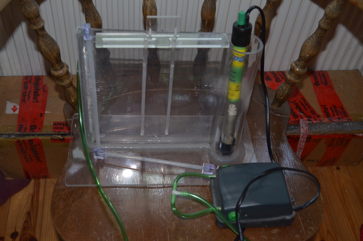

Das Ätzen bleibt noch, und ich glaube auch, das ist inzwischen Dein
limitierender Arbeitsschritt.
Schau Dir mal die Platine mit der links verschwundenen Linie an. Diese
Seite lag vermutlich unten in der Küvette. Dort greift taufrisches Naps
an, während die Platine weiter oben praktisch in einer dünnen Schicht
bereits verbrauchter Lösung steht. Man muss sich nicht vorstellen, daß
die Luftblasen die Platine auch nur berühren, ist bei der
Geschwindigkeit praktisch nicht der Fall. Vielmehr sind die eher nur
eine Badumwälzung, egal wie gut man seine Küvette baut. Die Platine
umgibt aufgrund von Kohäsionskräften eine "schwer lösbare", dünne
Grenzschicht von verbrauchter Ätzlösung.
Die unten bereits wirksame Ätzlösung wird an der Platine entlang weiter
nach oben "geschoben", aber hat nicht mehr ansatzweise die Ätzkraft wie
ganz unten. Erst wenn unten kaum noch Kupfer steht, kommt frisches Naps
auch oben an. Natürlich gibt es auch oben schon von Anfang an
Ätzwirkung, aber doch ein gutes Stück geringer.
Hättest Du die Platine bereits auf 50x50 geschnitten, und dann erst
geätzt, wäre das Ergebnis noch viel dramatischer geworden, weil dann
unten auch noch viel stärkere mechanische Kräfte gegeben wären. Ganz
unten an der Platine wird das (frische) Naps regelrecht gegen die
Platine geprescht ("Sprühätze"), während es weiter oben eher nur neben
dieser entlang streift.
Die 35µ sind natürlich auch nicht ideal, aber die könntest Du durch
entsprechend geringe Belichtungsstärke weitgehend kompensieren (alles
z.B. 10µ breiter stehen lassen).

Ich denke als erstes sollte man tatsächlich MESSEN wie breit die
Leiterbahnen sind. Dann kann man auch beurteilen wie weit man weg ist
von den 1mil.
Dann sollte man belichten und entwickeln und nur leicht anätzen und dann
wieder messen wie breit die Streifen sind. Dann kann man schon
Rückschlüsse auf den Fokus ziehen (ob es daran liegt).
Dann sollte man an verschiedenen Stellen im Belichter arbeiten um einen
Verzug der Linsen auszuschließen.
Und zum Schluss kommt das Ätzen dran. Alles in allem macht das sehr viel
Arbeit, aber um verlässliche Ergebnisse zu bekommen führt da kein Weg
dran vorbei. Vielleicht habe ich auch noch ein paar Punkte vergessen,
aber eine sinnvolle Reihenfolge braucht man schon. Sonst bleibt eben
alles nur Theorie und Vermutung.
Grüße, Jens

Ich habe nochmal alles durchkontrolliert.
Bei der Vorlage von Dieter ist die 1 mil Linie tatsächlich eine 2 mil
Linie.
Nicht 1,5 oder 1,66 mil sondern 2 mil.
An diese Stelle danke an Jens für den Denkanstoß mitn PDF Export.
Genau das war das Problem.
Der PDF Exporter war bei mir auf 600 DPI eingestellt.
Vermutlich ein Standard-Wert. Ich habe es auf 4000DPI umgestellt.
Nun ist eine 1 mil Bahn tatsächlich 1 mil breit.
@0815
Diese Spirale ist kein gutes Testmuster.
Horizontale Linien druckt ein Tintenstrahler naturgemäß wunderschön.
Vertikale Linien sind etwas ganz anderes.
Puh, Ich muss mich jetzt hinlegen.
Gute Nacht,
Ups, was ich vorhin sagen wollte:
Offenichtlich ist der PDF Exporter auf 600 DPI eingestellt.
Dadurch sind max. 2 mil Linien möglich.
Das ist den Typen, der die Vorlage von Dieter erstellt hat
vermutlich auch pasiert... und auch mir, gerade vorhin.
Richard schrieb:> Horizontale Linien druckt ein Tintenstrahler naturgemäß wunderschön.> Vertikale Linien sind etwas ganz anderes.
Dieter wird doch ggf. sicher nur die Datei an seinen Belichter senden?
Richard schrieb:> Nicht 1,5 oder 1,66 mil sondern 2 mil.
Hallo Richard,
da muss ich widersprechen - habe mehrfach vergrößert und nachgemessen
... Liegt rechnerisch bei 1,666.. und zeichnerisch eher bei 1,6 - ist
aber vollkommen egal.
Richard schrieb:> Ich habe es auf 4000DPI umgestellt.> Nun ist eine 1 mil Bahn tatsächlich 1 mil breit.
Yep :-) habe ich jetzt mit 2400 dpi ausprobiert und passt bei meinem
Testpattern auch :-)
Das packe ich mal bei - sieht nicht gut aus und ist auch nicht
professionell (bin halt auch Eagle-Laie), aber man kann es bei maximale
Vergrößerung gut erkennen.
@Jens:
Ja, das ist ziemlich "hemdsärmlig" - aber wenn die Vorlage schon nicht
stimmt braucht man auch nicht auf der Platine zu Messen. Schon mal gut,
dass der Fehler erkannt und behebbar ist.

Hallo Dieter,
Habe die Platinen heute im Müll gefunden.
Beide waren unbeschriftet.
Die 4 mil Platine ist komplett danebengegangen. KA warum.
Vorlage: Tintenstrahler.
LG,
Richard
Richard schrieb:> Habe die Platinen heute im Müll gefunden.> Beide waren unbeschriftet
Hallo Richard,
ich war es nicht! In welchem Müll schaust Du denn rum? :-)
Richard schrieb:> Die 4 mil Platine ist komplett danebengegangen. KA warum.> Vorlage: Tintenstrahler.
Ja - nur, was soll mir das sagen? Schreibst Du von Deinen Platinen und
Deinem Platinenmüll?
Die Bahnen (man kann es schlecht schätzen/messen, da das Bild leider
nicht besonders scharf ist) schätze ich auf 3 bis 4 mil (eher Richtung 3
mil). Dafür sehen die doch (ohne es näher zu erkennen) gut aus. So auf
den ersten Blich kann ich keine Unterbrechungen sehen. Gratuliere!
Welche Platinenmaterial hast Du genommen? Kann es sein, dass Du mit 18
µm gearbeitet hast? Sieht so "flach" aus ...
Dieter
Hallo Dieter,
Nein, im Müll für PCB Abfälle, wo die missglückten Platinen landen.
Für Tests verwenden wir immer 35µ auf 1,5mm FR4 Trägerplatte.
Dieter Frohnapfel schrieb:> man kann es schlecht schätzen/messen, da das Bild leider> nicht besonders scharf ist
Ja, es war schon dunkel.
Wollte nicht blitzen.
Unterbrechungen gab es keine.
Es waren andere Probleme.
LG,
Richard
Richard schrieb:> Für Tests verwenden wir immer 35µ auf 1,5mm FR4 Trägerplatte.
Hallo Richard,
wer ist denn "wir"?
Richard schrieb:> Es waren andere Probleme.
Und was waren es denn für Probleme?
Die Leiterbahnführung halte ich teilweise für sehr kreativ :-)

Dieter F. schrieb:> Und was waren es denn für Probleme?
Ich kann das jetzt nicht genau sagen weil die Platine nicht beschriftet
war.
Unterm Mikroskop sieht man schon einiges, was man mit freiem Auge nicht
sieht.
Dimension war schon zu 50% weg. Das sollte nicht sein.
4 mil Bahnen sollten auch 4 mil haben.
Die waren teilweise deutlich dünner.
Dieter F. schrieb:> Die Leiterbahnführung halte ich teilweise für sehr kreativ :-)
Ja, die habe ich in 5 min gezeichnet.
Deswegen fragte ich gleich ob jemand eine gute Vorlage hätte ;)
Am besten Real Life Example.
Ein Tintenstrahler kann nicht so schöne Linien zeichnen wie dein
Belichter.
„Wir“ in der Firma, wo ich arbeite ;)
LG,
Richard

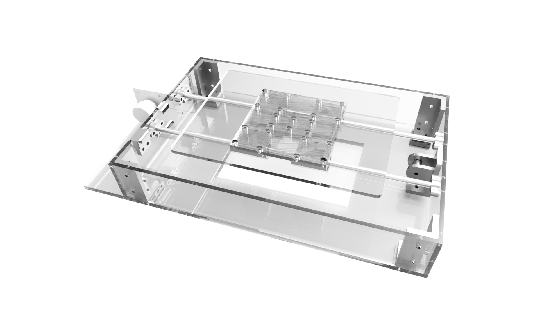

Hallo an alle,
ist ja wieder ein bisschen ruhiger geworden hier. Was machen denn die
Fortschritte?
@Dieter:
Ich habe mir dein Display nochmal genauer angeschaut. Das finde ich sehr
interessant. Hast du da ein bisschen Source Code für mich? Ich würde mit
diesen 3D Sachen gerne ein bisschen rumspielen. Ich habe da schonmal was
gemacht, aber da hat sich nur ein Würfel gedreht. Du hast ja ein
bisschen mehr Formen.
Zu meinem Drucker:
Ich berichte mal ein wenig was ich gerade mache. Ich bin grad über
meiner Version zwei drüber. Ich beschäftige mich mit einer Ansteuerung
für einen BLDC. Den will ich als Bohrspindel verwenden.
Der nächste Drucker von mir wird ähnlich aufgebaut wie eine CNC Portal
Fräse. Die einzelnen Achsen bekommen ein Absolut-Messsystem. Die
Auflösung die ich hier erreiche sind 25µm (1016dpi). Die Y-Achse wird
doppelt ausgeführt. Eine für den Laser und eine für den Bohrer.
Ich möchte ein Gerät haben mit dem ich Belichten und auch Bohren kann.
Bei den feinen Strukturen wird das ja auch immer schwerer die Vias
richtig zu treffen.
Vielleicht will sich der eine oder andere ja auch bei der Entwicklung
beteiligen. Ich könnte Unterstützung gebrauchen.
Ich habe auch schon geschaut nach einem G-Code Interpreter. Dann könnte

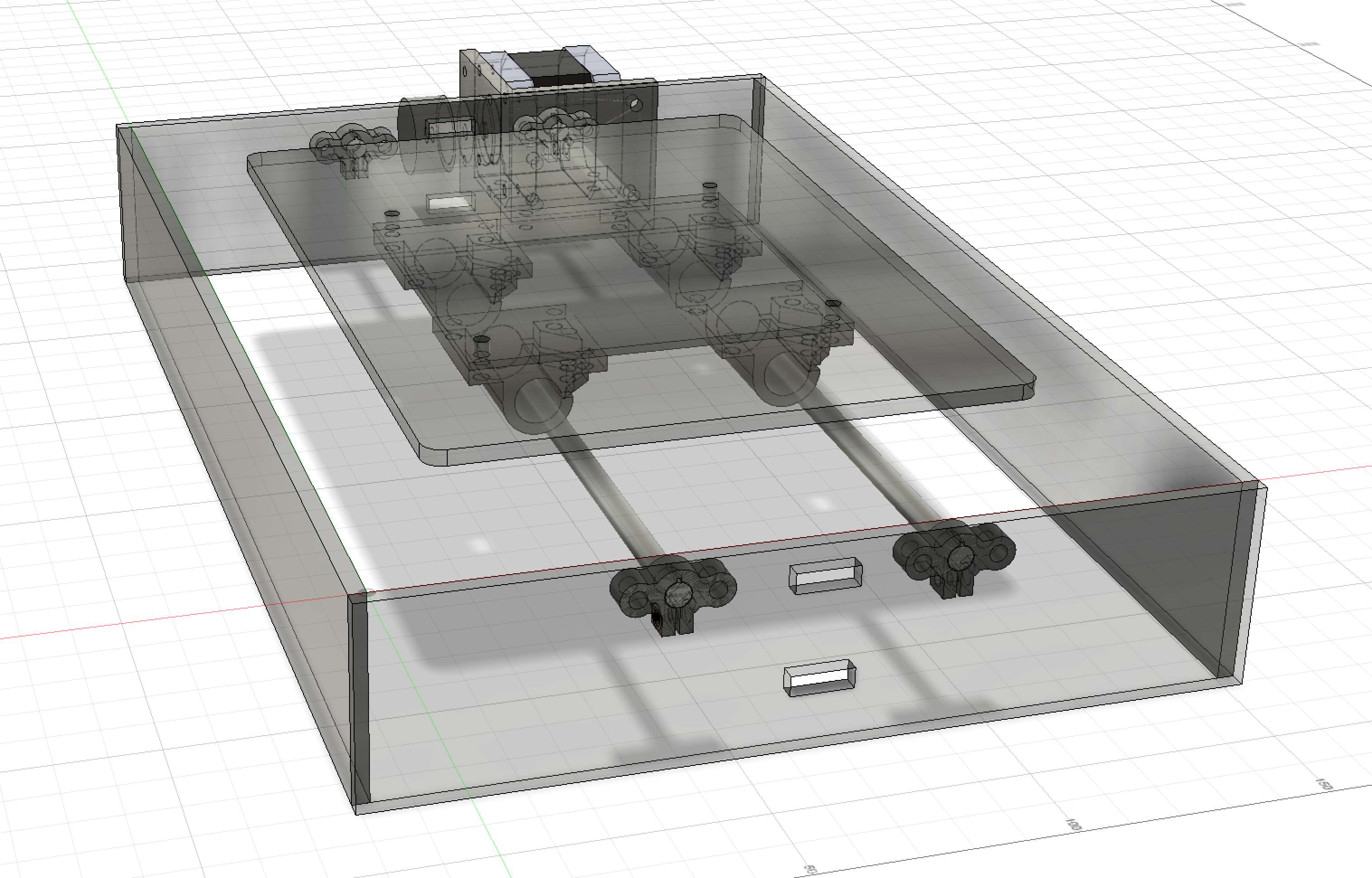

man auch die Außenkonturen fräsen. Da müsste ich dann aber fast alles
verwerfen was ich bisher gemacht habe. Das mache ich nicht alleine. Aber
man könnte die Hardware so gestallten, dass man das erweitern könnte.
Bin gespannt auf die Rückmeldungen.
Grüße, Jens
Hallo Jens,
deine Version 2 nähert sich ja stark meiner Planung an. Das zeigt
mir, dass meine Überlegungen nicht ganz daneben waren. :-)
Bei mir geht es, wie erwartet, nur sehr langsam voran. Ich habe die
Routinen für den Zugriff auf SD-Karte entworfen und programmiere
im Moment ein Handbediengerät für das Maschinchen. Das ist fast
fertig.
Dann muss ich die Steppertreiber mitsamt Verkabelung in Angriff
nehmen.
G-Code-Interpreter wird wohl kein Problem sein. Meist werden ja
nur sehr wenige Befehle verwendet und notfalls kann man einen
Zwischenschritt auf dem PC einlegen. Zum Belichten und Bohren
bereite ich die Daten ja auch auf dem PC auf.
Grüße, Guido

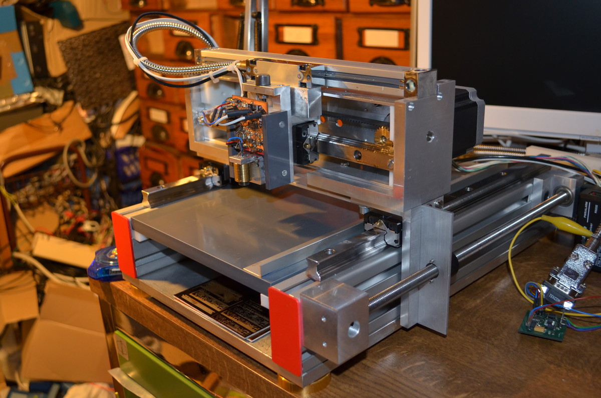

Hast du bei deinem Drucker schon das Gestell? Da würden mich Fotos
interessieren.
Gruß, Jens
Hallo Jens,
hier hatte ich schon Beschreibung mit Bild gepostet:
Beitrag "Re: UV-Laserdrucker"
Ethernet hatte ich auch in Betracht gezogen, aber da wird der
Aufwand auch von PC-Seite her recht groß. RS232 hatte ich die
letzten 20 Jahre, das hat mich immer nur genervt. Deshalb
bevorzuge ich die SD-Karte: mit dem PC Dateien draufschreiben
und dann vom µC einlesen.
Extra Display und Bedienelemente habe ich in ein Handbediengerät
ausgelagert, das ich dann auch für andere Anwendungen nutzen
kann (Menügenerator und solche Sachen sind schon fertig).
@ Dieter: Mit dem KT70 hast du doch in Y-Richtung nur um die
45 mm Verfahrweg, reicht dir das? Ich habe so einen hier, da
er aber ähm ... etwas unsolide ist, habe ich bisher von einer
Verwendung abgesehen.
Grüße, Guido

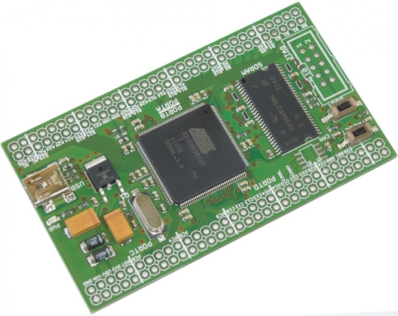

ich will noch ein bisschen über meine Fortschritte berichten:
Ich verwende das Board, das ich als Bild angehängt habe. Das ist von
Alvidi und ich bin damit sehr zufrieden. Und nein, für diese Werbung
bekomme ich nichts. Ich finde das Board zu diesem Preis und der
Ausstattung sehr gelungen.
Die Verbindung per USB ist bereits fertig. Ich habe die CDC Klasse aus
dem Atmel Framework verwendet.
Das Übertragen von Daten vom PC zum Controller läuft recht gut. Ich habe
da noch gar nichts optimiert. Ich hole im Moment noch jedes Zeichen
einzeln ab. Damit erreiche ich aber bereits eine Übertragungsrate von
220kByte/s reproduzierbar.
Im Moment läuft das so, dass ich per HTerm einfach irgendwelche Daten an
den Controller sende und sie auch gleich ins externe RAM speichere.
Damit kann ich zwar noch nicht viel anfangen, aber man sieht wie schnell
das auch läuft. Ich habe mir für debug-Zwecke noch ein 320x240 LCD
angeschlossen. Dann habe ich Bilder in dem Format an den Controller
geschickt und anzeigen lassen. Funktioniert prima. Die Daten die ich
sende kommen auch tatsächlich richtig im externen Ram an. Eine gute
Basis für den Drucker wie ich finde.
Die Schlüsselkomponenten sind somit fertig, die ich für den Drucker
brauche. Der Rest ist mit Sicherheit auch nicht mehr soviel Aufwand. Da
steht noch ein großer Punkt an. Nämlich die gesamte neue Mechanik. Damit
habe ich noch mehr zu tun.
Den Vorteil, den ich mit dem AVR32 sehe ist, dass man dieses System noch
richtig aufbohren kann. Zum Beispiel eine USB Verbindung als echter
Drucker. Man hat genügend Platz, dass man einen G-Code Interpreter wie
TinyG implementieren kann. Da ist man dann echt flexibel.
Grüße, Jens

@Jens
Du machst beim Ätzen definitiv etwas falsch.
0,1-0,15mm Strukturen müssen ohne Probleme ätzbar sein.
Sub 0,1mm strukturen machen auch nur deswegen Probleme,
weil ein Tintenstrahler so schlecht auflöst.
Das Bild habe ich eigentlich für Dieter gemacht aber jetzt poste ich es
halt.
Geätzt wurde ohne "Blubber" mit gesättigtem NaPS @45C.
Ätzdauer 20-22 min (statt 7-8 min).
Leiterbahnen sind 0,2 mm teilweise sehr stark unterätzt.
Leider habe ich auch 2 Staubkörner mitbelichtet (Rot markiert).
Blubber und Sprühen wird teilweise sehr überschätzt.
Srühen bringt ihmo nichts. Blubber auch nur bedingt und muss unbedingt
geregelt werden.
LG,
Richard
Richard schrieb:> Blubber und Sprühen wird teilweise sehr überschätzt.> Srühen bringt ihmo nichts. Blubber auch nur bedingt und muss unbedingt> geregelt werden.
Das ist bekanntermaßen nicht so. Allerdings stimmt es, daß diese
Gerätschaften auch ordentlich funktionieren müssen.
Für die Sprühätze bedeutet das, daß die Tröpfchen auch wirklich
chaotisch auf die Platine sprühen müssen, und nicht im Muster von
wenigen Düsen/Löchern. Jedes zweite Selbstbaugerät erfüllt das gleich
mal nicht, trotz des ganzen Aufwands.
Bei der Küvette kommt scheinbar niemand auf die Idee, daß das von den
Luftblasen nach oben beförderte Ätzmittel auch wieder abwärts strömen
muss. Daher sucht es sich zwangsweise einen eigenen Weg, und das macht
die Ätzrate an unterschiedlichen Bereichen der Platine ungleichmäßig.
Eine simple Trennwand in der Küvette würde bereits Wunder wirken.
Bei den Blubberküvetten bleibt aber auch dann noch das Problem, das ich
weiter oben schon beschrieb: die Platine steht genau betrachtet in einer
dünnen Hülle aus verbrauchter Ätzlösung, die nur relativ langsam
durchbrochen wird.
Richard schrieb:> Leiterbahnen sind 0,2 mm teilweise sehr stark unterätzt.
Ganz normal bei:
> Geätzt wurde ohne "Blubber" mit gesättigtem NaPS @45C.> Ätzdauer 20-22 min (statt 7-8 min).
Bei so Sachen wie ruhender Schalenätzung löst sich das Kupfer an den
Randbereichen gut und gern 2-3x leichter und schneller, als an einer
Kupferfläche im Inneren der Platine. Hat man endlich diese Kupferfläche
auch abgetragen, sind feinere Strukturen am Rand längst heftig
unterätzt. Genau das verhindert man mit einer Badumwälzung. Diese kann
praktisch nicht stark genug sein. Würde der Fotolack einen Betonmischer
mit Ätzlösung darin überstehen, so wäre das eine perfekte Ätzung. Oder
ein Kärcher, der die Brühe direkt auf die Platine sprüht. Damit könnte
man mit kaltem Naps plötzlich innerhalb von 30 Sekunden ätzen. Weil das

Richard schrieb:> Leider habe ich auch 2 Staubkörner mitbelichtet (Rot markiert).
Das war übrigens der Grund, warum ich verlängert habe.
Da wusste ich noch nicht das ich Staubkörner mitbeliechtet habe.
Ich habe das original hochgeladen.
Warum wurde es so stark verkleinert?
LG,
Richard

Statt "Blubber" habe ich eine "Umwälzpumpe"
"Blubber" war zu anfällig und zu ungenau.
LG,
Richard
mit dem Ätzen, das muss ich mir nochmal genauer anschauen. Ich habe ja
eine Küvette. Die habe ich nur im Moment nicht in Betrieb. Damit geht
das schon besser als in der Schale über dem Waschbecken. Und ich muss
zugeben, dass das Basismaterial, das ich habe, vielleicht schon
überlagert ist.

noch mit meinen Timing-Problemen zu tun habe. Das erzeugt zur Zeit
interessante Effekte :-) habe mal ein Beispiel beigefügt (!! ziemlich
groß - nichts für Mobiles ... !!). Da habe ich übrigens aus Spaß den 5
mil Spiral-Test gemacht und die Murks-Platine einige Zeit in ein
(leider) immer noch hier herumstehendes HCL-Bad (seit 1,5 Jahren grünt
das vor sich hin) gelegt (ich wollte dafür die Küvette nicht in Betrieb
nehmen). Das hat recht merkwürdig geätzt - ggf. habe ich auch nicht
ausreichend entwickelt. Ich denke, die 5 mil bekomme ich (irgendwann)
belichtet - mit der Ätzerei wird es aber dann sicher spannend.
Ich drehe die Vorlage übrigens immer automatisch so, dass ich in
Richtung der schmalen Seite "fahre" und damit die minimale
Belichtungszeit erreiche.
Meine Abweichung (Verzerrung) beträgt übrigens +/- 2 mil von der Mitte
aus gemessen. Also sehr klein - die Optik scheint recht gut zu sein und
passt offensichtlich auch für UV-LD.

ich komme weiter :-)
Anbei ein aktueller Ausschnitt (mehr geht nicht, weil ich immer noch
merkwürdige "Artefakte" drin habe ...) der 5 mil Spirale. Im Bild
senkrecht sind die waagerechten (in Bewegungsrichtung des Schlittens)
Linien. Der "gerade/senkrechte" Strich der 1 auf dem Cent-Stück misst
1,2 mm in der Breite. Umgerechnet gehen bei der belichteten Platine 4
Linien mit 4 "Abständen" auf einen mm. 5 mil sind somit für mich gut und
korrekt belichtbar.
Bei den im Bild waagerechten Linien gibt es noch eine leichte
Verschiebung. Die liegt sicher an der Software / Berechnung - muss ich
noch finden (wie auch den Grund für die "Artefakte").
Jeder Sch..-Fussel (in diesem Fall vom Kosmetiktuch, mit dem ich die
Platine abgetrocknet habe) wirkt sich offensichtlich aus ...
Schönen Rest-Sonntag
Dieter
Richard schrieb:> Hast du diesen Jitter immer schon gehabt?
Welchen Jitter? Siehst Du Jitter am Lötauge?
@Alle:
Meine "Artefakte" kommen vom DMA. Der reagiert interessant, wenn man die
maximale Anzahl an Block-Wiederholungen überschreitet ...
Da muss ich mir jetzt auch für die Versorgung des Timers Gedanken um das
"double buffering" machen und einen DMA-Kanal mehrfach nutzen. Ich werde
hier noch zum DMA-freak :\
Dieter
Nein, am Lötauge nicht. Der ist nur unscharf (oben/unten).
Das ist ja auch eine Fläche und wird anderes belichtet als eine Linie.
Welche Artefakte meinst du?
Ich sehe keine Artefakte.
Unschärfe schon.
Richard schrieb:> Das ist ja auch eine Fläche und wird anderes belichtet als eine Linie.
Was meinst Du mit anders? Kannst Du das beschreiben?
Richard schrieb:> Ich sehe keine Artefakte.
Kannst Du auch gar nicht - die habe ich ja auch weggeschnitten :-)
Richard schrieb:> Unschärfe schon.
Unschärfe ist relativ :-). Belichte Du die Spirale mal mit Deinem
Röhrenbelichter und zeige das entwickelte Lötauge und ein paar der
Linien incl. Cent-Stück - ohne "Anätzen". Wird vermutlich auch nicht
schärfer aussehen - oder?
Die Unschärfe in diesem Fall muss aus meiner Sicht dem Fotolack bzw. dem
schlechten Kontrast auf dem Kupfer zugeschrieben werden.
Richard schrieb:> Alle horizontalen Linien weisen einen Jitter auf.
Nö, nochmal - das ist kein Jitter. Jitter würde sich auch auf dem
Lötauge analog bemerkbar machen.
Hallo an alle,
@ Dieter
Nein das muss nicht sein. Die horizontalen Linien sehen bei dir
"verwackelt" aus. Im Lötauge aber nicht. Das muss nicht unbedingt am
Fotolack liegen. Klar, der kann zu alt sein und für merkwürdige Effekte
sorgen. Muss er aber nicht.
Bei dir könnte das aber auch mit dem kleinen Abstand zusammen hängen.
Bei deinen 5mil Linien müssen die Daten recht schnell ausgegeben werden.
Die Zeiten die da zwischen An- und Abschalten liegen sind bei den Linien
sehr kurz. Da könnte deine Zeit, die du brauchst um die Register zu
laden sich schon bemerkbar machen. Bei dem Via sieht das anders aus. Da
sind die Zeiten länger und daher sind die Kanten glatt.
Also was ich sagen will:
Du solltest versuche die Zeiten zu messen, die du brauchst um die
Register zu laden. Wenn die zu kurz sind ist eine "Echtzeitfähigkeit"
nicht mehr gegeben. Als Daumenwert kannst du eine Auslastung von 70% bis
80% annehmen. Dann ist das System ausgereizt und du brauchst was
schnelleres. Vielleicht ein kleines CPLD, dass den Laser mit Daten
versorgt. Oder einen kleinen Slave-Controller der nichts anders macht,
als eine Zeile zu belichten. Dann kannst du die Daten Zeile für Zeile
übertragen. Der eine µC kümmert sich um den Spiegel und die
Schrittmotoren und die Schnittstelle zum PC und der andere µC Steuert
nur den Laser und macht sonst nichts.
Ein Versuch ist es sicher wert! Kannst du dir mal überlegen.
Grüße, Jens

kurz - das habe ich gemacht. Theoretisch (und praktisch) kann ich 1 mil
ausgeben (mein Fokus spielt da einigermaßen mit). Das ist nicht das
Problem. Da ich mit DMA arbeite kann ich das Vergleichs-Register sehr
schnell beschreiben.
Was ich nicht kann - ist, das auch optisch nachzuweisen. Mit meinem
Stereo-Mikroskop schon - aber die Bilder kann ich hier nicht zeigen. Ich
habe eine Weile herumgespielt - aber das ist nicht meine Welt (Ergebnis
anbei). In der mittleren Zeile ist die 1 mil Linie. Mit etwas Fantasie
kann man unter dem 5 mil Strich den 1 mil Strich erkennen. Ätzbar ist
das nicht - habe ich probiert, aber belichtbar. Gut erkennen kann man
aber, dass KEINERLEI Jitter vorliegt!
Ist mir aber eigentlich auch vollkommen egal - ich mache so weiter und
suche (und finde) das Problem und behebe es. Ich kenne meine Grenzen
(der Belichtung).
Die Messungen habe ich durchgeführt (und auch darüber berichtet). 1 mil
ist (zeitlich) für mich absolute Unterkante - aber da spielen der Resist
(min. 30 um) und der Fokus - um die Ätzung mal außen vor zu lassen -
auch noch eine gewichtige Rolle.
Ich möchte und werde mich hier nicht rechtfertigen - ich berichte (nach
meiner Meinung halbwegs sachlich und vor allem ehrlich) über Fort- und
Rückschritte. Ist jedem überlassen, was er daraus macht.
Dieter
Ich würde auf dein Eingangsformat tippen und irgend eine Art Jpeg
Artefakt. Ich würde mal den Bitstrom im File überprüfen.
Das würde zumindest das Verhalten der Wellen erklären. Denn sie hängen
mit den Vertikalen Linien zusammen. Das würde dann auch erklären, warum
diese Wellen nicht beim Pad auftreten.
Da ihr meines Wissens ja immer noch mit den PDF arbeitet, könnten in der
PDF ja auch einfach nur Jpeg daten liegen, oder beim Konvertieren irgend
wo eine Komprimierung statt findet.
Hallo Dieter,
Ich denke nicht, das du dich rechtfertigen musst.
Auch niemand will hier deine Arbeit heruntermachen.
Ich habe es Jitter genannt weil es einfach so eussieht.
Meiner Meinung nach hat Jens mit der Timing recht.
Auf genau das wollte ich auch hinaus.
Allerdingst hast du recht, die Fläche müsste theoretisch
mindestest auf einer Seite auch so ein Jitter aufweisen.
Das hat sie nicht. Dafür ist sie unscharf.
Ich wollte 3,4,5 mil gleich rausbelichten.
Mein 1200dpi Laserdrucker schaft diese feine Linien nicht.
Wenn ich belichte, sind die Ränder schon scharf.
Deine sind allerdingst meistens unscharf.
Ich würde es etwas langsamer belichten.
Jens hat das eh schon angesprochen.
Wie schnell dreht sich dein Spiegel eigentlich?
LG,
Richard

Ich habe mein DMA-Problem gelöst - es saß vor dem Bildschirm :-(
Die merkwürdige Verschiebung habe ich immer noch, aber nur am Anfang und
am Ende, wenn relativ wenige senkrechte Linien da sind. In der Mitte
sieht alles prima aus. Ich habe mal einen Korrekturfaktor dafür
eingeführt - bei dem muss ich wohl noch nachsteuern -> Software.
Habe nur einen relativ schmalen Streifen Test-belichtet, reicht aber
aus, um erstmal die Qualität zu beurteilen.
Dieter
Das verstehe ich nicht. Wie wirkt sich das denn genau aus?
Und wie ist bei dem Bild die Laser-Richtung? Senkrecht oder horizontal?
Kannst du das Problem noch genauer beschreiben?
Sieht auf jeden Fall vielversprechend aus!
Grüße, Jens
Jens schrieb:> Und wie ist bei dem Bild die Laser-Richtung? Senkrecht oder horizontal?
Der Laserpunkt bewegt sich horizontal im Bild - vertikal ist der
Vorschub des Schlittens.
Wenn ich es genauer beschreiben könnte hätte ich wahrscheinlich die
Lösung :-)
Hi all,
also mein "Verschiebe-Problem" ist immer noch nicht gelöst - aktuell
tippe ich (und suche ich) doch auf die Hardware (den Sensor), da ich die
Software mehrfach geprüft habe und dort alles O.K. ist.
Parallel habe ich mal aus Spaß die 5 mil Spirale um 20 % verkleinert,
damit das Ganze auf eine Euro-Platine passt. Belichten (mit den
bekannten Einschränkungen) geht prima - entwickeln kann ich das Ergebnis
auch.
Ätzen kann ich das mit meiner Technik ÜBERHAUPT NICHT! Nicht mal
ansatzweise! Aus meiner bescheidenen Sicht vollkommen unmöglich.
@0815: Kannst Du bitte mal beschreiben, wie Du die 5 mil-Spirale geätzt
hast? Mit meinen Möglichkeiten geht das garantiert nicht!
Ich kann gerne eine Platine belichten (so in 1 Woche :-) hoffe ich) -
aber das Ätzen muss dann ein Profi machen (Kooperationsangebot ... :-) )
Dieter
ich habe jetzt mal - mit den leichten Wellenlinien - einen Belichtungs-
und Ätzversuch mit 4 mil (die 5 mil Testspirale auf 80 % verkleinert)
gemacht.
Wie vermutet bekomme ich das gut belichtet - aber nicht geätzt. Damit
ist das Thema für mich durch. Ich werde damit nicht weitermachen.
Teilweise wird heftig unterätzt und an anderen Stellen zeigen sich
gerade erste Stellen des Trägermaterials. Vielleicht kann man so etwas
mit Sprühätzen etc. hinbekommen. Ggf. hätte ich auch - wie 0815 -
dünneres Material (18 µm) nehmen sollen - habe ich aber nicht und will
ich deswegen auch nicht extra kaufen.
Anbei 2 Bilder - einmal nach dem Entwickeln (Foto im nassen Zustand) und
dann nach dem Abbruch des Ätzversuchs (mit Scanner).
Schönes Wochenende
Dieter

Nein, noch nicht.
Ist die 3 mil bzw. 4 mil Spirale tatsächlich 3 mi bzw. 4 mil?
Sollte ich eine Platine finden, mache ich heute ein Test.
LG,
Richard

Dieter F. schrieb:> Kannst Du bitte mal beschreiben, wie Du die 5 mil-Spirale geätzt> hast? Mit meinen Möglichkeiten geht das garantiert nicht!
Hallo Dieter! Das Ätzen war bei Dir der begrenzende Arbeitsschritt beim
alten Layout (das wo Du den Film bestellt hattest). Denn dort gab es
vergleichsweise große abzutragende Flächen, aber direkt daneben
einzelnstehende, winzige Leiterbahnen. Dazu braucht man eigentlich eine
Sprühätze, oder HCl+H2O2.
Die Spirale ist zwar schwierig beim Belichten, aber nicht so sehr beim
Ätzen. Für die äußeren Spiralwindungen gibt es als gewissen Schutz diese
dicke Umrandung, und sie stehen ja auch nicht alleine da. Der
Kupferabtrag ist überall nur sehr gleichmäßig nötig, das sorgt ganz
generell dafür, daß die Ätzung an allen Stellen halbwegs gleichzeitig
beendet wird. 35my sind natürlich ungeeigneter, aber dürften bei ca.
100my Strukturen noch nicht ausschlaggebend sein.
Bei den Bildern erkennt man aber zwei, drei Verbesserungsmöglichkeiten
abseits des Ätzens. Zum einen scheint an manchen Stellen noch ein my
Fotolack zwischen den Spiralen zu stehen. Das kann natürlich im Bild
täuschen, aber gerade bei der geätzten Spirale rechts scheint das der
Grund für das restliche Kupfer. Auch im Bild "Test_5_mil" sieht man
deutlich, wie mittig generell mehr Material stehen bleibt. Warum, das
wäre natürlich noch die Frage...
Daß der Effekt bei der noch nicht geätzten Platine noch nicht so gut
sichtbar ist, liegt einfach daran, daß sich der Fotolack nicht
sonderlich vom blanken Kupfer abhebt.
Da Du sowieso mit Peroxyd geätzt hast, stellt sich die Frage nach der
Ursache aber eigentlich gar nicht erst. Es liegt ganz sicher noch an der
Feinabstimmung beim Belichten. Die Ätzung mit Peroxyd hat gewissermaßen
eine Sprühätze eingebaut, damit würde man noch deutlich feinere
Strukturen hinbekommen (ohne Extremsituationen wie z.B. ein winzige
Leiterbahn am Rand und mittig auf der Platine riesige abzutragende
Kupferflächen, da geht ganz schnell nur noch Sprühätzen).
Es gibt scheinbar recht deutliches Aliasing. Könnte von den 4mil kommen,
aber ich weiß nicht, ob Ihr mit den Laserbelichtern überhaupt noch sowas
wie vorgegebene DpI`s habt?
Ein paar (beinahe-)Unterbrechungen und Brücken hast Du auch drin, die
mit dem reinen Ätzen nichts zu tun haben. Die Unterbrechungen sehen nach
einer Folge des Aliasings aus, die Brücken könnten leichtem Staub
entweder beim Belichten, oder sogar beim Ätzen entspringen.
Die einzige Unterbrechung, die man zum Teil dem Ätzen zuschreiben kann,
ist unten links an der äußeren Spirale. Außen greift das Ätzmittel
natürlich am stärksten an. Aber den Hauptgrund sehe ich auch hier darin,
daß links schon nach dem Entwickeln deutlich weniger Strukturstärke
stehen blieb. Rechts vermute ich hingegen sogar noch etwas Fotolack in
den Distanzen, was natürlich ganz fatal wäre.
Alle Kritik ist natürlich wohlwollend und ehrlich, für Dich als
Möglichkeit zur Verbesserung gemeint. Als 4mil-Spirale ist das ein
absolutes Top-Ergebnis!

Hallo 0815,
0815 schrieb:> Die Spirale ist zwar schwierig beim Belichten, aber nicht so sehr beim> Ätzen.
Sehe ich genau umgekehrt ... . Die Belichtung funktioniert (bis auf die
Wellen) problemlos und aus meiner Sicht perfekt.
0815 schrieb:> 35my sind natürlich ungeeigneter, aber dürften bei ca.> 100my Strukturen noch nicht ausschlaggebend sein.
Sagt der, der bei 5 mil mit 18 µm gearbeitet hat :-)
0815 schrieb:> Zum einen scheint an manchen Stellen noch ein my> Fotolack zwischen den Spiralen zu stehen.
Ja, es gibt Fehlstellen - habe ich auch festgestellt. Da ich die Folie
(auf dem Fotolack) unmittelbar vor der Belichtung abgezogen habe - und
die Belichtung gleichmässig erfolgt ist - könnte es sich um Fehler in
der Beschichtung handeln. Natürlich kann ich andere Ursachen (Staub etc)
nicht ausschließen, da ich nicht in einem Reinraum arbeite.
0815 schrieb:> der geätzten Spirale rechts scheint das der> Grund für das restliche Kupfer.
Hier tippe ich eher auf ein Problem mit der Ätzung. Das werde ich aber
noch untersuchen.
0815 schrieb:> Da Du sowieso mit Peroxyd geätzt hast,
Nö - habe ich auch geschrieben - habe mit HCL geätzt.
0815 schrieb:> Es gibt scheinbar recht deutliches Aliasing.
Nein. Definitiv nicht. Kann ich Dir gerne auf Bitmap-Ebene zeigen.
0815 schrieb:> Alle Kritik ist natürlich wohlwollend und ehrlich, für Dich als> Möglichkeit zur Verbesserung gemeint.
Vielen Dank - und das meine ich auch so.
Verbessern werde ich lediglich noch die "Wellen". Die stören mich und
ich möchte herausfinden, woher die kommen. Außerdem werde ich die
Ursache der Fehlstellen ergründen.

In der Schale mit etwas Bewegung ist solch ein Muster aufgrund der
Ätzung eigentlich nicht möglich. Wenn dann müssten an mindestens zwei
Seiten die Bahnen sehr dünn werden. Eine schon unterätzte Seite, und die
Andere fast gar nicht geätzt, das gibt's dort nicht. Typischerweise
bleibt in der Mitte alles stehen, während der Rand längst im Nirvana
verschwindet.
Dieter F. schrieb:>> Es gibt scheinbar recht deutliches Aliasing.>> Nein. Definitiv nicht. Kann ich Dir gerne auf Bitmap-Ebene zeigen.
Dann ist es einfach ein Problem der Aufnahmen. Das "Aliasing" schreit
einen ja bei der geätzten Platine schon in der Vorschau regelrecht an
Mit Fehlstellen meinte ich einerseits die kleinen Brücken, aber in
erster Linie die Gesamtunterschiede zwischen links und rechts, oder oben
und unten. Ist dann wohl auch ein Problem nur der Belichtung der Kamera,
denn es sieht fast überall so aus, daß ein ganzer Bereich der Platine
deutlich dunkler is, als ein Anderer.
In den Distanzen sieht es eigentlich überall deutlich dunkler aus, als
auf dem blanken Kupfer neben der gesamten Spirale.
Ist eben der Unterschied, man sieht hier nur Bilder, Du siehst die
Platine mit eigenen Augen...

Mich würde noch einmal das Wellen verhalten interessieren. Bis jetzt
hast du immer nur die (ich nenne es jetzt mal) linke Seite der Platine
gezeigt. Könntest du mal Bilder vom Anfang und Ende der Zeile machen?
Ich gehe jetzt mal davon aus, dass die bisher gezeigten Bilder immer das
Ende der Zeile sind und nicht der Anfang. Dort ist zu erkennen, dass bei
horizontalen Linien der Laser schneller reagiert?!
Mir sind da noch ein Paar Ideen gekommen, an was diese Wellen noch
liegen können:
- Temperatur "Problem" und dadurch schnellere Reaktion der Bauteile bei
Horizontalen Linien. Hier mal eine Zwangskühlung der Bauteile (Treiber,
Laser) vornehmen.
- Softwarefehler, hattest du zwar ausgeschlossen, aber hast du immer die
gleiche Gesamtzeit bis zur letzten Linie? Hast du zwar mehrfach
geschrieben, dass der Code OK ist, aber kein Code ist perfekt ;) Ich
kann mir auch nicht erklären, warum das so sein sollte, aber ich würde
einfach eine debug Routine einbauen, die die Zeiten der Zeilen
aufsummiert und vergleicht oder am Anfang und Ende der Zeile einen Pin
toggeln und mit dem Oszi kontrollieren.
Ich würde wohl eher auf die Temperatur tippen. Da je länger die Linien,
desto stärker die Wellen.

mal mit dem theoretischen Hintergrund ... . Ich habe die Schale fast die
ganze Zeit über leicht bewegt.
0815 schrieb:
> Das "Aliasing" schreit> einen ja bei der geätzten Platine schon in der Vorschau regelrecht an> ;-)
Das interessiert mich jetzt. Ggf. schreiben wir auch hier aneinander
vorbei. Was genau verstehst Du denn darunter? Für mich ist Aliasing ein
Problem der Umformung mit z.B. Verschiebung der Abstände zwischen 2
Linien bzw. der Linienbreiten. Übrigens setze ich zu Prüfzwecken die
Belichtungsdaten wieder zu einer Bitmap zusammen und schaue mir das an -
das passt auch in diesem Fall.
Ich arbeite mit einer Auflösung von 4800 dpi - in Fahrtrichtung läuft
der Scannerschlitten mit dieser Auflösung, in Belichtungsrichtung rechne
ich auf ca. 1000 dpi (unter 12 CPU-Takten pro Hell-/Dunkel-Wechsel
schaffe ich nicht) herunter. Der Laser Fokus scheint klein genug zu sein
0815 schrieb:
> Oh man, da haben wir mal so richtig aneinander vorbei geschrieben. Mit> "Peroxyd" meinte ich natürlich HCL+Wasserstoffperoxyd.
Yep - und ich habe den Begriff auch noch Freudsch falsch benutzt :\ .
Sorry für die Verwirrung ...
0815 schrieb:
> Kleine Membranpumpe pumpt das Kupferchlorid durch einen alten Duschkopf> (praktisch drucklos), ich lasse die Tropfen aus etwa 50-80cm Höhe auf> die Platine fallen. Das Ganze steht in der Badewanne wegen doch einiger> Spritzer.
Puhh, das würde ich in meinem Bad nicht mal unter Drogen machen :-) Wenn
ich an die Dämpfe, Mikrotropfen etc. in Verbindung mit den (noch)
verchromten Armaturen denke ...
@Robin
Bis auf die Wellen - die Rechts und Links identisch sind (habe mal einen
Scan aus der Reihe beigefügt - irgendwann erschlägt mich einer der Mod's
:-) ) sieht alles gut aus. Das Bild ist unten abgeschnitten, da ich nur
einen Teil einer Platine zum Belichtungstest genommen habe. Die Fusseln
stammen vom Küchentuch wegen des abtrocknens ... Ich entwickle
sicherheitshalber relativ lange und streiche immer wieder mal vorsichtig
mit den Fingern (in dünnen Latex-Handschuhen) über die Fläche um ggf.
vorhandene Restschleier zu entfernen.

Dieter F. schrieb:> Ich entwickle> sicherheitshalber relativ lange
Dann ist die Belichtung zu kurz (siehe Bild mit geätzte Platine-Rechte
Seite).
Fehlerhafte/Alte/Zerstörte Bungard Platinen sehen anderes aus.
LG,
Richard
Kai schrieb:> Die Wellenform könnte auch vom Transportmechanismus kommen. Evtl. Hat> der spiel und wird wird mechanisch in Wellen bewegt.
Das kann nicht sein, da der Polygonspiegelmotor sich vollkommen
unabhängig von der Belichtung dreht. Und hier liegt scheinbar ein
Zusammenhang mit der Belichtung vor (in der Mitte ist alles O.K.).
Richard schrieb:> Dann ist die Belichtung zu kurz (siehe Bild mit geätzte Platine-Rechte> Seite).>> Fehlerhafte/Alte/Zerstörte Bungard Platinen sehen anderes aus.
Glaube ich nicht, da ich schon auf das Doppelte des erforderlichen Zeit
gegangen bin - kann aber auch mal das Vierfache ausprobieren.
Eine überlagerte Platine hatte ich zwischendrin auch mal - die ist
deutlich unempfindlicher gewesen. Was ich hier zeigte ist alles frisches
Material.
ich sehe im Bild einen regelmäßigen Helligkeitsunterschied. Ich hab mal
einen Ausschnitt angehängt. Kommt der Unterschied vom fotografieren.
Jonas
Jonas G. schrieb:> ich sehe im Bild einen regelmäßigen Helligkeitsunterschied. Ich hab mal> einen Ausschnitt angehängt. Kommt der Unterschied vom fotografieren.
Das Bild ist mit dem Scanner gemacht. Die Kupferschicht reflektiert
nunmal nicht gleichmässig ...

Danke für das große Bild, wirft jetzt natürlich noch mehr Fragen auf,
als es beantwortet.... warum müssen die Wellen auf beiden Seiten sein :D
Aber es bringt schon einmal mehr Erkenntnisse.
@Jens: Gegen den Rundungsfehler in der Software spricht mMn. das die
Zeilen Parallel verschoben sind. Würde es an der Rundung liegen, müssten
alle Zeilen gleich anfangen und nur am Ende würden die Wellen entstehen.
Generell dürfte das gegen einen Softwarefehler sprechen.
Ein Paar andere Ideen:
Benutzt du für den Sensor eine eigene Laser Diode? Oder läuft es über
den UV-Laser? Dann könnte es an der Temperatur des Lasers liegen,
vielleicht leuchtet er dann etwas heller und der Sensor reagiert
schneller.
Falls du allerdings einen Extra Laser verwendest, würde ich den Sensor
als Fehlerquelle erst einmal Ausschließen. Denn es hat definitiv etwas
mit den langen, horizontalen Linien zu tun.
Eine andere Möglichkeit wäre ein Einbrechen der Motorspannung (Evtl
einen etwas größeren Kondensator spendieren). Durch das mehrfache
Belichten der Zeile und die 4800DPI sind die Übergänge nicht klar
erkennbar... ich würde es allerdings nicht als Fehlerquelle
ausschließen. Das solltest du mit einem Oszi am Motortreiber messen
können.
@Robin
woher weisst du denn das die Zeilen parallel verschoben sind? Ich kann
das anhand der Bilder nicht erkennen.
Schau dir mal das Bild oben mit 14MB an. An der rechten Seite sieht man
auch, dass die Wellen sich bis an der äußersten Rand auswirken.
Ich denke meine Theorie kann immer noch sein. Aber das kann uns nur
Dieter sagen falls er sich die Werte mal näher anschaut. Dann dürfte es
ja da keinen Fehler geben.
Gruß, Jens
Dieter F. schrieb:> Das kann nicht sein, da der Polygonspiegelmotor sich vollkommen> unabhängig von der Belichtung dreht. Und hier liegt scheinbar ein> Zusammenhang mit der Belichtung vor (in der Mitte ist alles O.K.).
Klar kann das sein, der polygonmotor geht in X-richtung, der transport
der Platine in Y-Richtung.
Hat der Transport der Platine 0 Spiel in X-Richtung? Wäre der erste
dieser Art.
Ich hab den selben Effekt bei einer Laserdiode, die ich auf meinen 3d
drucker montiert habe und dort war es darauf zurückzuführen.
Man erkennt doch ganz klar, dass die Zeilen, bei denen lange horizontale
Linien (in der Mitte bei den kurzen Linien sind die Wellen nicht/kaum
vorhanden) weiter rechts anfangen und auch weiter rechts enden.
Das Selbe gilt auch für den Randbereich. Wäre es ein Softwarefehler
(Rundung oder was auch immer) müsste zumindest der Rand der eine Gerade
Kante haben, denn der erste Timer Wert ist immer gleich. Der Rand auf
der anderen Seite fehlt leider, müsste sich aber genau gleich verhalten.
Würde mich zumindest stark überraschen, wenn es nicht so wäre. Evtl kann
Dieter noch etwas dazu sagen.
Für einen Softwarefehler, fehlt einfach eine Gerade kannte auf einer der
Beiden Seiten. Klar, jede Software hat Fehler, aber eine Komplette
Verschiebung der Zeilen ist eher unwahrscheinlich. Es sei denn, die
Zeilen werden von der Mitte aus berechnet. Würde mich allerdings stark
wundern.

Anbei, zur Erhellung, die Stufen meiner Bearbeitung in Bildfolge.
step1: Spirale aus dem PDF herausgelöst (ungefähr, mit weißem Rand)
step3: Spirale anhand der schwarzen Umrisslinien beschnitten
step4: Spirale nach Verkleinerung auf 80 %
Belichtungsbild: Belichtungsdaten wieder zu einem Bild umgerechnet (der
Einfachheit halber erzeuge ich die Bitmap mit der maximalen Breite von
40.000 Punkten)
Step2 habe ich weggelassen, "nur für den internen Gebrauch :-)".
Eine Zeile mit Belichtungsdaten sieht z.B. so aus:
Offset(h) 00 01 02 03 04 05 06 07 08 09 0A 0B 0C 0D 0E 0F
0001B5C00 7A 42 1D 00 8C 04 56 41 80 01 8B 01 12 00 12 00
0001B5C10 13 00 12 00 12 00 13 00 12 00 12 00 12 00 13 00
0001B5C20 12 00 12 00 13 00 12 00 2E 39 12 00 13 00 12 00
0001B5C30 12 00 12 00 13 00 12 00 12 00 13 00 12 00 B1 01
0001B5C40 81 01 3A 01 00 00 00 00 00 00 00 00 00 00 00 00
Die ersten 4 Worte (little endian) enthalten
- Summe Belichtungswerte
- Anzahl Belichtungswerte in der Belichtungszeile
- Aktuelle Zeile
- Max. Zeilen
Dann folgen die eigentlichen Belichtungsdaten - jeweils als Zählerwert
für den jeweiligen Hell-/Dunkelabschnitt. 1 Zähler = 2 Systemtakte bei
32 MHz. Wie man schön sieht, gibt es bei den feinen Linien leicht
unterschiedliche Werte. Das kommt von der Rundung - bzw. ich nehme den
jeweiligen Rest des Vorgänger-Wertes zum aktuellen Wert hinzu. Dadurch
stimmt in Summe alles und ich habe eine maximale Abweichung von 1
Zähler-Wert (~ 1/5 mil) pro Zähler-Wertangabe.
Belichtet wird mit 1 Laser. Der dient, mit verminderter Leistung, auch
als Synchronisations-Laser. Der Motor läuft, wie geschrieben vollkommen
unabhängig (mit eigener Step-Down-Stufe) vom Rest (mit entsprechenden
Elkos).
Der Vorschub des Scanner-Schlittens ist, bezogen auf das letzte Bild,
vertikal (von oben nach unten). Die Belichtung erfolgt horizontal (von
links nach rechts).
Ich hoffe, ich konnte alle Fragen sinnvoll beantworten.
Dieter

So jetzt verstehe ich das Problem.
Um wieviel mil verfährst du den Schlitten pro Zeile. Hab ich das richtig
verstanden dass du eine Auflösung von 1mil hast.
Wie oft bekommst du einen sync Impuls?
Jonas G. schrieb:> Um wieviel mil verfährst du den Schlitten pro Zeile. Hab ich das richtig> verstanden dass du eine Auflösung von 1mil hast.
Nö - 4.800 dpi in "Fahrtrichtung", also ~ 1/5 mil. Innerhalb der
Belichtungszeile (von likns nach rechts) ist es ca. 1 mil Genauigkeit
Jonas G. schrieb:> Wie oft bekommst du einen sync Impuls?
Alle 3 Millisekunden
Jonas G. schrieb:> Und wielange braucht der Laser für eine Zeile? Was ist da die Auflösung?
Da ich alle 3 Millisekunden einen Synch-Impuls bekomme etwas weniger wie
3 Millisekunden.
Die Auflösung kannst Du selbst berechnen :-)
4 mil sind etwas mehr als 18 Zähler - ich kann aktuell minimal 6 Zähler
auflösen ...
