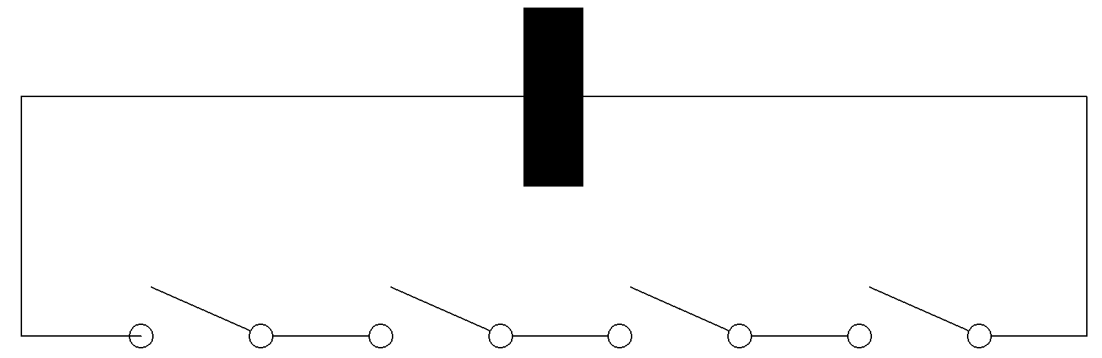

ganz einfache Idee ohne Programmieren oder sonstige große Erfahrung mit Schaltungen: nimm dünnes Sperrholz für die Wände und Versteck irgendwo dahinter zwei Reedschalter, die schließt du in Reihe zu dem Zugmagneten der die Klappe freigibt.
Klar dazu musst ihm dann halt noch 2 kleine Magnete schenken. ;)

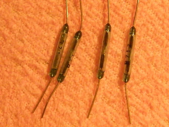

Eine einfache und sichere Methode: Eine geschlossene Kiste. In einer Vertiefung, von innen, damit "magnetisch" erreichbar, ein Reed-Relais. Die Position soll von außen nicht sichtbar sein. Ein Verschluss mit einem Hubmagneten - Türschlossähnlich. Stromlos zu! Eine Vertiefung, von außen erreichbar, in die die nötigen Batterien passen. Nur ein paar hauchdünne Bohrungen für Drähte, führen von innen ins Batteriefach. Der Magnet wird in den Batteriefachdeckel eingelassen. Verkleben und mit etwas Furnier überkleben. Man muss also den Deckel abnehmen und damit über die Kiste fahren um Magnetposition und Reed-Relais-Position zur Deckung zu bringen. Da das Batteriefach von außen erreichbar ist, gibt es auch keine Probleme wenn selbige mal leer sind. Da das Reed-Relais von außen nicht sichtbar ist, der Magnet unter dem Furnier versteckt ist, sollte etwas Spannung gegeben sein. Vor allem, wenn Du Dich nicht allzu sehr über das Vorgehen auslässt.

Danke euch, das sind ja einige Hinweise. Vielen Dank an Amateur für die verständliche Anleitung. Ich werde mich erst einmal schlau machen, wo ich die Reed-Relais herbekomme und welches Werkzeug ich für das Anschließen benötige. Gerd, du hast Recht, wenn man die Punkte von außen nicht sieht, muss man rumprobieren. Man könnte darum noch ein Rätsel drum bauen, um Hinweise auf den genauen Ort der Magnete zu geben... Danke!
Ein Reed-Relais und einen kräftigen Magneten verkaufen Dir "C", "R", "RS" oder "FA" sicher gerne.

Schalte 5 Reedkontakte irgendwo in Reihe und schenke ihm 6 Magnete dazu. Dann kann er lange genug fummeln. Aufwand und Nutzen sollte im Verhältnis sein.

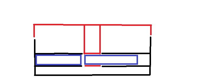

wie wäre es mit einer rein mechanischen Lösung? Du hast eine Röhre mit zwei Zylindern, nur wenn die Zylinder an je einer Wand liegen, kann man die Box öffnen. Das Problem ist, dass die Zylinder durch hin und her bewegen immer an der gleichen Wand sind. Der Trick ist, die Box schnell um die eigene Achse zu drehen, durch die Fliehkraft geht die Box auf.

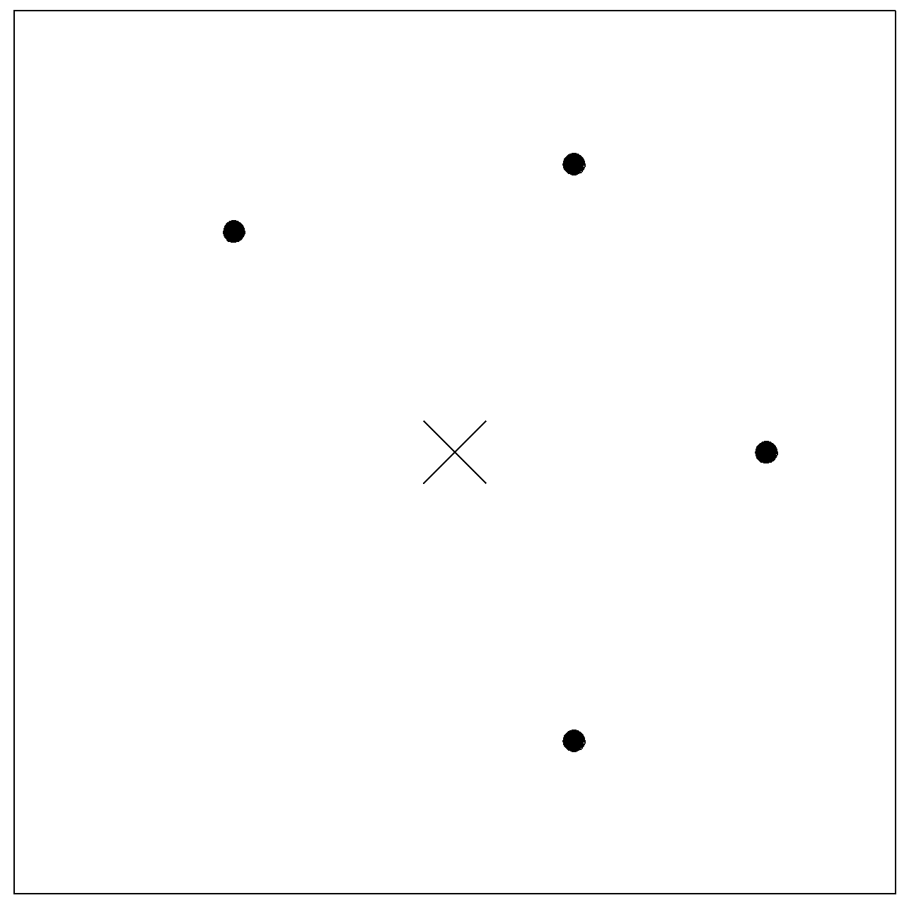

inspiriert von "MacGyver: Lost Treasure of Atlantis" ein magnetschlüssel für eine schatztruhe, ... einen (einfachen) magnetverschluss müsste man doch auch selber bauen können - eine scheibe mit (z.b.) vier magneten: 1x zentrierung/fixierung sobald der schlüssel "steckt" 1x als zug-/druckmagnet zur entrieglung des schlosses 2x als "angriffspunkte" zum drehen, alternativ auch durch zwei stifte für besseren kraftschluss ersetzbar, höherer reibungswiderstand im schloss möglich

Soll das Ganze noch etwas schwieriger werden, so kann man auch mehrere Reed-Relais und Magnete platzieren. In dem obigen Bild geht das Ganze nur dann auf, wenn die Platte auf der richtigen, unbekannten Seite, in der richtigen Richtung (0°, 90°, 180° oder 270°) positioniert wird.
