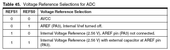

So, hab mir mein eigenes Projekt grad nochmal angeschaut. Laut dem Datenblatt ist mit dieser Konfiguration am ATtiny26 der externe AREF Pin aktiviert (siehe Anhang). Die Geschichte mit dem sendbuffer ist nur eine Bin²ASCII umwandlung damit ich gleich die Dezimalzahl in meinem Terminalprogramm sehen kann :-) lg PoWl
Hallo, ach so, dann hab ich mich getaeuscht, weil im Tutorial steht eben dass bei 0 und 0 AREF als Referenz genutzt wird, aber das ist ja allgemein, und dann kann es schon mal sein, dass bei den jeweiligen Controllern andere Sachen eingestellt werden muessen. Kommen beim ADC eigentlich Binaerzahlen raus, weil du da eine Umrechnung machst? Sorry, wenn ich so bloed frag, aber ich kenn mich mit ADCs noch gar nicht aus........ Vielen Dank schon einmal im Voraus. Gruss, Steffen

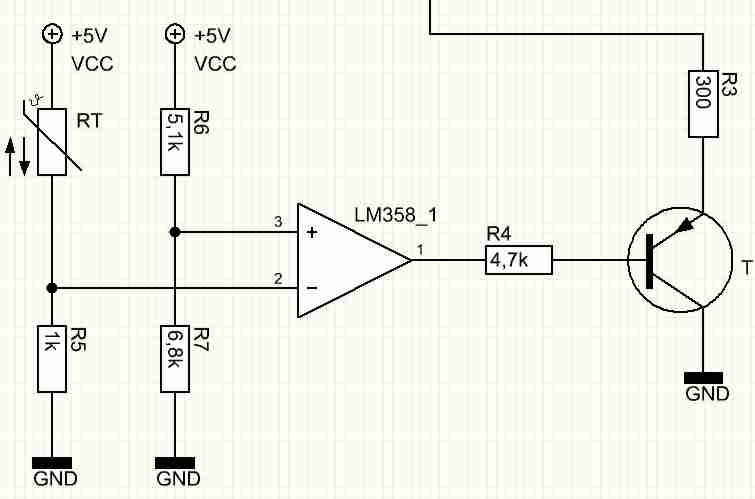

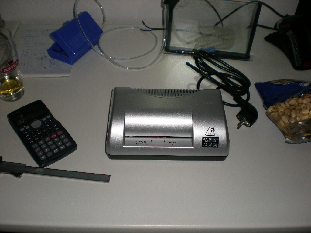

hallo, weil es den oben genannten Laminator mit der Conrad-Bestellnummer 774192 für 25 Euro nicht mehr hab hab ich mir den 774654 (auf dem Typenschild steht: Conrad Electronik KLA-3306) für 18 Euro besorgt und hat sich als Goldstück herauskistallisiert. Platinen gingen ohne mechanische Modifikationen durch. beide Walzen werden mit je einer Heizung beim vorbeistreifen geheizt. Temperatursicherung mit darunterliegenden NTC Widerstand an der oberen Walze: http://img234.imageshack.us/my.php?image=58919767tr3.jpg (der schwarze Griff mit gelben Kabel ist nur meine Temperaturmessung gewesen) an der unteren Walze wird ein zweiter NTC mit Federkraft an die zweite Walze gedrückt: http://img234.imageshack.us/my.php?image=50155761dj4.jpg der Synconmotor läuft immer sobald man den Laminator einschaltet: http://img84.imageshack.us/my.php?image=41608942pe8.jpg die untere Walze ist nicht starr gelagert sondern wird per Federkraft an die obere Walze gedrückt: http://img135.imageshack.us/my.php?image=33330393ln7.jpg das Beste - der Laminator hat eine Temperaurregelung mit einem LN393 und Triac BT 137. ohne Veränderungen macht er so um die 110 Grad: http://img144.imageshack.us/my.php?image=87757683uf4.jpg bei den 2 eingekreisten Widerständen (4,7K) war komischerweise eine Drahtbrücke eingelötet. diese sind in Reihe zu den NTCs. ich habe jeweils die Drahtbrücke rausgelötet und einen 8,45k Ohm Widerstand eingelötet und nun regelt er auf 190 bis 200 Grad. bei einem höherem Widerstand hat er nicht mehr geregelt und die Temperatur ging auf ueber 230 Grad. kurz gesagt, ich brauche keine eigene neue Temperaturregelung einbauen. mit den zwei zusätzlichen Widerständen schwankt er nun so um die 190-200 Grad. ist das okay für die Tonertransfermethode?
Das ist ja n Ding, d.h. sie haben jetzt das komplette Ding umgebaut. Bei mir war das noch wesentlich einfacher. Ich hab nur einen Thermoschalter mit ner riesigen Hysterese drin und einen kleinen Timer, der die Ready LED nach ner bestimmten Zeit anschaltet. Total billig also. Und die untere Walze ist bei mir total schlecht gelagert und wird durch 4 normale Federn von unten gegen die obere gedrückt. lg PoWl
Hallo, @ Longshine: Vielen Dank für deinen ausführlichen Bericht über den Lami von Conrad. Und was das beste dabei ist: Ich hab den mir bestellt, und werde ihn voraussichtlich morgen in der Filiale abhohlen freu. Wenn meiner genau so ist, wie deiner, dann muss ich nur die zwei Drahtbrücken durch die zwei 8,45 kOhm Widerstände ersetzen. Kann ich da diese aus dem Conradsortiment nehmen: 411248-93? Ich werde dann berichten, wenn ich meinen Lami habe. Gruß, Steffen
ja, den kannste nehmen - hab ich auch. aber sobald ich ein bisschen höheren Wert genommen hab (zb. 8,7k) hat er einfach nicht mehr regeln wollen und ist mit der Temperatur hoch geschossen, bei 230 Grad hab ich ihn dann ausgeschaltet. bei dem Manöver ist mir dann auch die eingebaute Temperatursicherung (steht 192 Grad drauf) rausgeflogen. im Moment ist sie testweiße noch überbrückt, aber ich mach noch eine neue rein. entweder 216 Grad 524276 oder 229 Grad 524288, weiß grad noch nicht genau welche. würd dir empfehlen eine von den beiden beim Conrad mit zu nehmen
@Steffen: Hast Du inzwischen Deinen Lami vorliegen? Und ist es auch der Gleiche wie der von Longshine? Ich war gestern beim großen C (in Hamburg) und habe mir auch den Laminator geholt, doch leider hat der ne andere Elektronik. Da ist nichts zu sehen von nem LN393 oder nem BT137. Dafür gibts nen Zähler-IC (HCF4060BE). Habe leider keine Digi-Cam hier, sonst würde ich nen Bild machen. Momentan bin ich dabei die Schaltung zu analysieren, doch darin bin ich nicht gut, deswegen dauert das etwas (die Zeit fehlt auch meistens). Das gute ist das die Mechanik die gleiche ist, die Platinen also ohne Probleme durchgehen. Mal schauen ob ich herausbekomme wie ich die Temperatur hochtreiben kann. Grüße, Jay

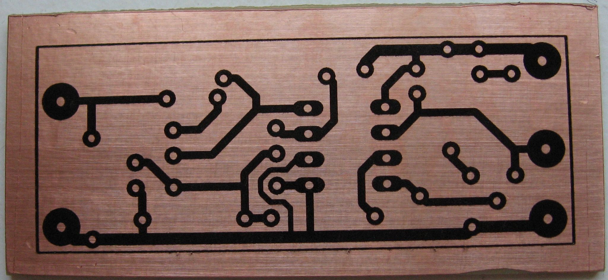

hm.. bei meinem letzten laminator den ich gekauft hatte sind die platinen immer so seltsam rausgeschnappt :-(

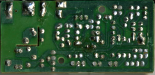

Ich habe gestern auch den Lami von Conrad erhalten und bei mir ist auch die von Longshine beschrieben Platine eingebaut. Allerdings ist kein LN393 sondern ein LM393 (Doppelkomperator) integriert. (Datenblatt: http://www.ortodoxism.ro/datasheets/nationalsemiconductor/DS005709.PDF) Eigentlich wollte ich die Schaltung von Gonze (weiter oben in diesem Thread) einbauen, doch wenn die Temperaturregelung durch die Modifikation von Longshine mit den 8,45kOhm Widerständen gut funktioniert, erspare ich mir das. Eventuell baue ich nur noch die Synchronmotoransteuerung von Gonze ein. Im Anhang mal ein Scan von der Rückseite der Platine.
Hallo, ich könnt verrückt werden!!! Am Montag wollte ich zum Conrag gehen, bis heute bin ich noch nicht hingekommen. Ich hoff dass es am Freitag mal klappt. Der Lami muss eben bis 30. abgeholt werden, weil der nur so lange für mich reserviert ist, ab da ist er wieder frei zum Verkauf. Ich geh übrigends in die Stuttgarter Filiale. Hoffentlich ist das schon einer von den neuen Lamis hoff. Ich berichte dann, wenn ich das Teil vor mir hab. Gruß, Steffen
sorry, Tippfehler von mir ich meinte natürlich LM393. das scheint wohl doch keine perfekte Lösung von mir zu sein. ich habe herrausgefunden, dass wenn man den modifizierten Laminator kalt hochheizt er erstmal mit der Temperatur hochschießt. habe bei 220 Grad ausgeschaltet und kurz danach wieder eingeschaltet. dann hat er sich auf 190 Grad eingependelt. liegt das an der geänderten Schaltung oder ist das die Trägheit von dem dem NTC? so ist das ja nicht perfekt. vielleicht findet jemand mit der Platine/Schaltung eine bessere Lösung... weil mir die Standart-Temperatursicherung durchgebrannt ist habe ich sie ja überbrückt. habe da mit losen Drähten rumhandiert und habe nun einen gewaltigen Kurzschluss gemacht, weil der Draht an die falsche Stelle gekommen ist und nun ist meine Platine hinüber :-(
siehs positiv, immerhin hat der draht den kurzschluss verursacht und nicht dein finger! aber das ist natürlich ärgerlich :-( vielleicht kannst du noch ein paar Teile verwenden. Ich hab mir ja komplett ne eigene Steuerung gebastelt, leider wurden meine Platinen trotzdem nix. Hab wohl pech mit meinem Drucker :-( wollen wir ein mega gemeinschaftsprojekt starten?^^ jeder versucht seinen drucker umzubauen, der ders schafft stellt eine anleitung online und wir kaufen bei ebay sämtliche Drucker diesen Typs auf^^ </scherz>
@Longshine Das ist natürlich ärgerlich :-( Ich würde dann glaube ich die ganze Schaltung rausschmeißen und die von Gonze auf- und einbauen. Wenn ich Zeit habe werde ich das wohl auch machen.
ja, zum Glück wars nicht der Finger. ich hatte noch keinen Laserdrucker, also hab ich mir kostenlos einen uralten von Verwandten schicken lassen. er druckt sogar noch - aber keine Ahnung wie er sich bei Platinen macht. ich hätte jetzt aber auch keine Idee, wie man den umbauen könnte... die Schaltung hab ich schon rausgeschmissen aus dem Laminator. ich glaub ich steuer das jetzt über den PC. hab ich das jetzt hier richtig gelesen, dass der Toner bei 180-190° schmilzt und damit 200 Grad an den Walzen optimal ist?

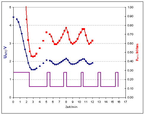

Nunja, die Walze wird ja von der Heizung umschlossen, die Temperatur kann also garnicht weg. Trotz langsamem Lauf. Selbst bei 230° hat der Toner nicht gehaftet :-( und dabei hat sich mein Laminator zerstört und das Papier hat sich schon beim Einschieben komisch verzogen so dass es garnicht gescheit eingezogen wurde. lg PoWl
Ich denk mal es hängt nicht unbedingt von der Temperatur ab, sondern von der Anzahl der Durchläufe, und des Drucks, mit dem das Papier auf die Platine gepresst wird. Ich bügle nämlich bei ca. 130 Grad, und ziemlich hohem Druck, und bei mir haftet eigentlich immer der ganze Toner auf der Platine. Ich denke ca. 190 Grad müssten ausreichen, wenns dann immer noch nicht klappt, stimmt irgendwas mit der Vorbehandlung, den Platinen, dem Papier oder dem Toner nicht. Zu meiner Vorbehandlung: Ich fahr ein paar mal mit einem 400-er Schleifpapier drüber, und anschliessend putz ich die Platine noch ordentlich mit Aceton ab. Bei mir klappt das sehr gut. Gruß, Steffen

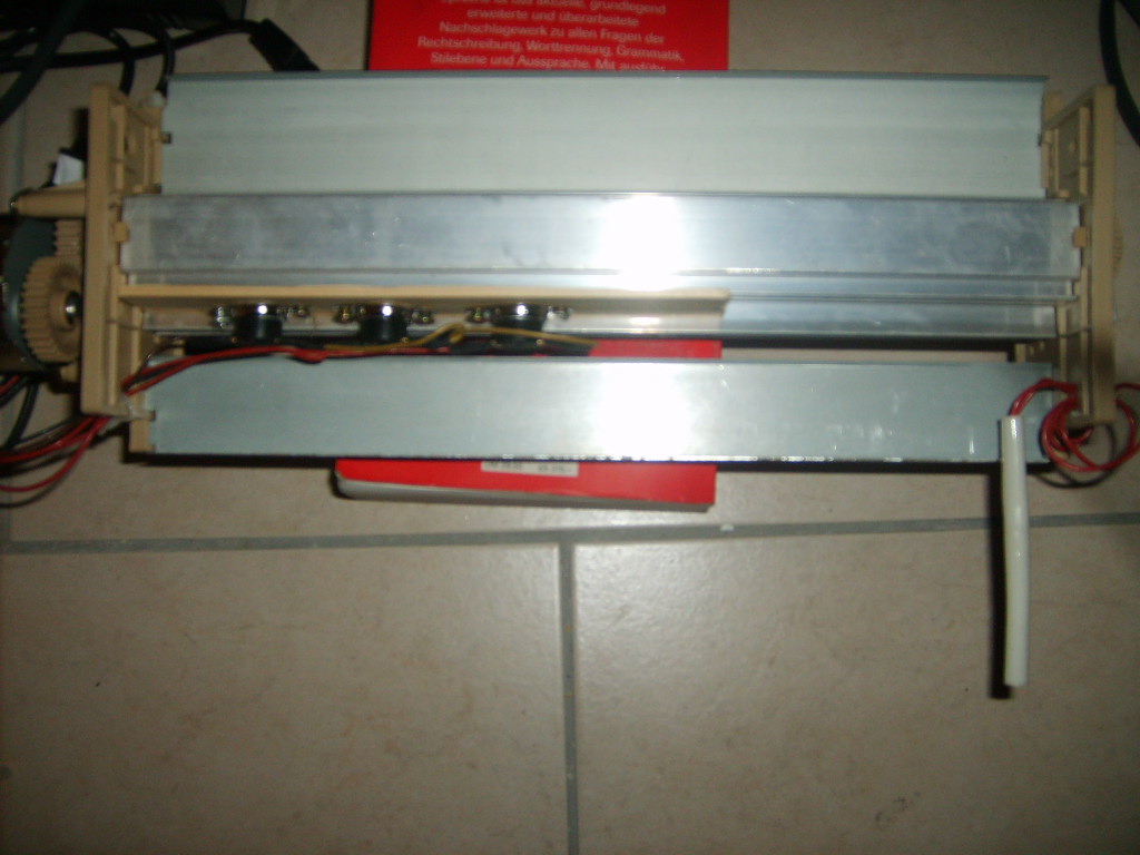

Hallo, ich habe nach der Idee von Longshine einen Conrad Laminator umgebaut und damit sehr gute Ergebnisse erzielt: http://picasaweb.google.at/designer2k2/Aetzn/photo#5211394511302389810 Bei mir heizt sich der Laminator auf 210°C auf, dann schaltet die grüne LED an und danach pendelt er zwischen 170°C und 200°C. Als Träger verwende ich eine Hochtemperaturfeste Folie, damit genügen 2 Durchläufe und sogut wie der gesamte Toner ist auf der Platine: http://picasaweb.google.at/designer2k2/Aetzn/photo#5211392739236103266 mehr Fotos dazu auf meiner Website: http://www.designer2k2.at.tf/platinen.php

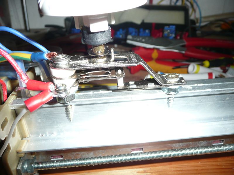

Hallo, haben die Laminierer eine Temperatursicherung? Bei meinem Laminator funktioniert die Heizung wohl nicht mehr. Ich habe ihn umgebaut 2 mal benutzt und heute springt die Heizung nicht an. Die Rolle läuft noch. Die Sicherung drinne ist nicht durch. Der Schalter für Warm/kalt ist ok und alle Kabel sind augenscheinlich eingesteckt. Auf Motorseite Baumelt nen Kunststoff teil rum mit 2 Kabels. Kann das die Temperatursicherung sein? Irgendwas ist da nicht in Ordnung... . VIelleicht hat das ja schonmal wer gehabt :)
So habe die besagte Sicherung gefunden. Ist auf der Rückseite Montiert und in weißen und schwarzen schlauch eingepackt. Hat leider keinen durchgang mehr.... Kann man die notfalls brücken?
@ Oliver D. Ja, du kannst die überbrücken. (hab ich auch so gemacht) Da ich aber eine gut funktionierende Temperaturregelung gebaut habe (Temp. messen mit 1N4148) bin ich mir sicher dass mein Laminator nicht irgendwann zu brennen anfängt. Ein Tip für dich: - rup die Elektronik raus (alles) - schnap dir einen neuen schönen Triac, einen MOC3063 und ein kleines Atmega-Board und bau dir eine einfache Regelung. Wichtig ist dass die Diode nicht mechanisch belastet wird. (verfälscht die Werte) Halte als Referenz einen Lötkolben mit viel Blei-Lötzinn an die Beinchen der Diode, bring das Lötzinn dann gerade so zum schmelzen (180°C) und speichere dir den Spannungswert. (so tief solltest du nie kommen)

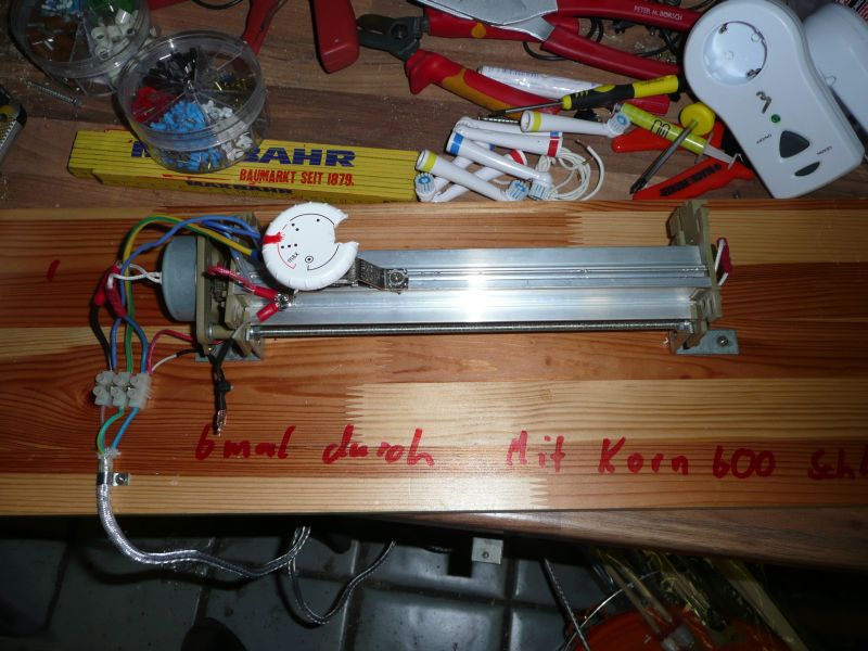

Was macht ihr denn so gegen die Hitze? Also im Bezug aufs Originalgehäuse? Habt ihr das alles Ausgebaut in ein anderes gehäuse? Oder oben ein paar Luftlöcher eingebohrt und unten nen Lüfter drangebappt oder sowas?
Alles raus und auf einem kleinen Holzbrett (aus'm Baumarkt) befestigt. Riecht jedesmal wie im Kiefernwald wenn der Laminator läuft, aber sonst keine Probleme.

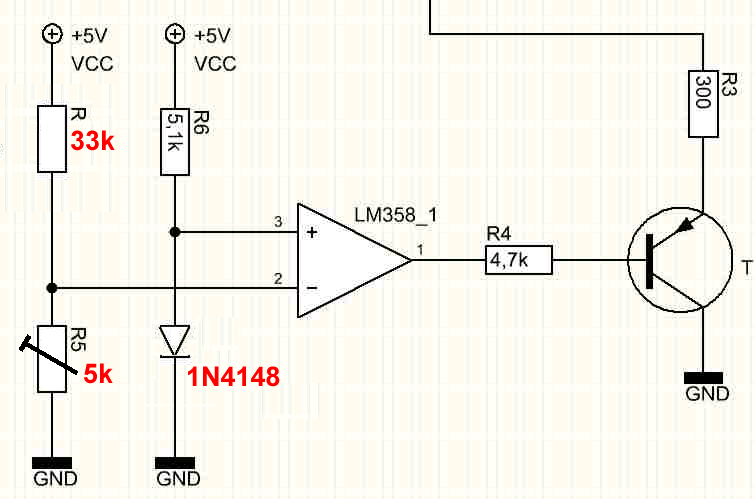

Ich hab den Laminator von Conrad gekauft und mit zwei Widerständen modifiziert. Mangels verfügbarkeit beim C hab ich anstelle der 8K45 zwei 8K2 Widerstände verwendet. Mit nem 10K NTC hab ich dabei Temperaturen gemeßen die eigentlich genau um die Solltemperatur des Gerätes schwanken. Sollte die Temperatur nicht eigentlich wenigstens etwas höher liegen? Ich muss allerdings sagen, dass mir bei ersten Tests sehr gut gefällt wie die Platine durch das Gerät gleitet. Ist wohl ein echt guter Kauf der kleine. P.S.: Beim ersten versuch mit den neuen Widerständen hat die Temperatur auf jeden Fall gereicht um die Temperatursicherung zu killen. Hab die dann durch eine neue ersetzt (229°C). Ich hab das Gefühl die Temperaturen die er da erreicht hat kriegt er jetzt nicht mehr. Mysteriös. Vielleicht kann mir ja jemand helfen wenn er mag. Grüße Felix
Felix schau mal etwas höher da steht dass er bei 200 Grad in die Knie geht! Es reichen scheinbar auch relativ niedrige Werte um die 160 Grad damit du mit dieser Methode 1A Ergebnisse bekommst. Stichwort: länger drin lassen, langsam durchlaufen lassen, isolieren Steht alles oben drüber! Musst dir das nur mal ordentlich durchlesen, genau wie bei einem Datenblatt.
Mein Problem ist nicht, dass ich keine 200° erreiche sondern, dass ich trotz Modifikation der Widerstände nicht über 125° komme. - Gemessen mit einem 10K NTC von hinten an der rolle... Ob das für ein einwandfreies Ergebnis reicht muss ich noch feststellen. Mir ging es in dieser Frage auch weniger um die Funktionsfähigkeit zur Platinenherstellung als um die Tatsache, dass ich mit dieser Modifikation Temperaturen erreicht hab, die eine mit 192° gekennzeichnete temperatursicherung geplättet haben. Nun aber erreiche ich kaum noch 120°. Ohne das weitere Änderungen gemacht wurden - von der ersetzten Sicherung mal abgesehen. Auch möchte ich darauf hinweisen, dass ich den Thread gelesen habe. Damit auch alle Diskussionen zum Thema langsamer Vorschub oder hohe Temperatur usw. Deinen irgendwie angreifend formulierten Schlusssatz finde ich deshalb etwas unfair. Felix

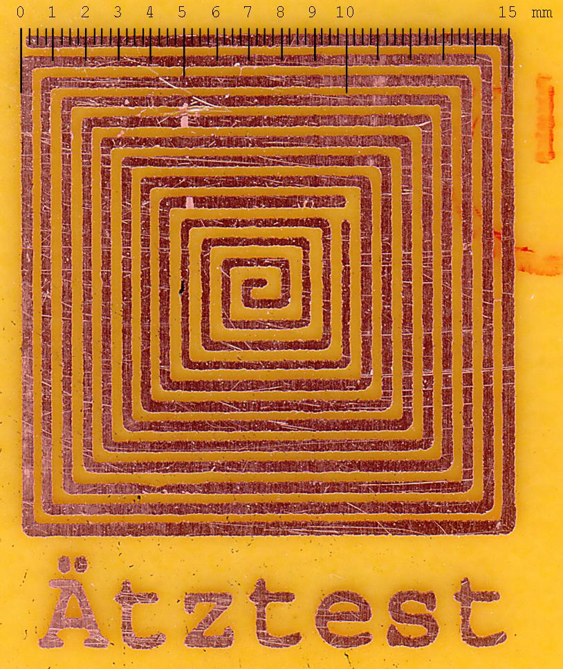

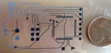

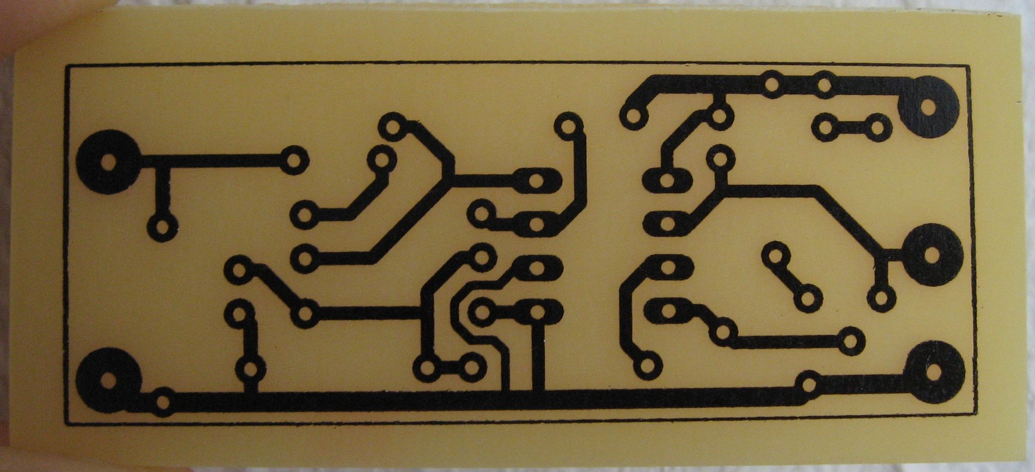

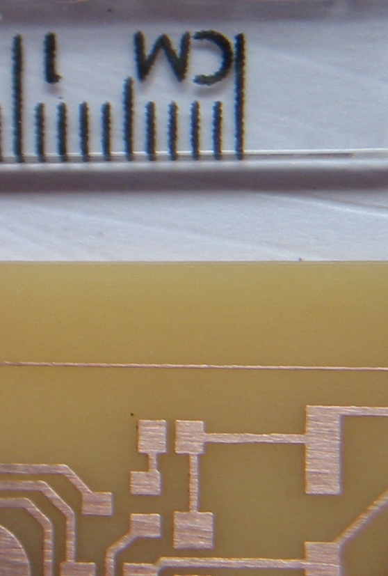

Kinder bitte, diese Laminierkacke geht doch mal gar nicht. 1A Ergebnisse. Ja sicher. Und wie sieht es bei doppelseitig mit 30 mil routing aus? Trübe? Dann isses nicht 1 a sondern 3 b. Ich versteh net warum ihr mit diesem Quatsch rummacht wenn Belichten mit dem Assitoaster doch so viel einfacher und präziser geht...

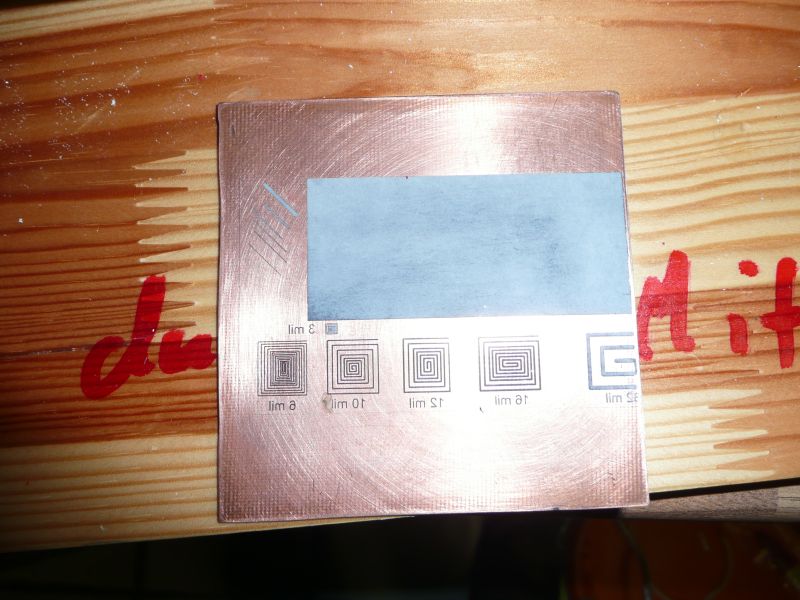

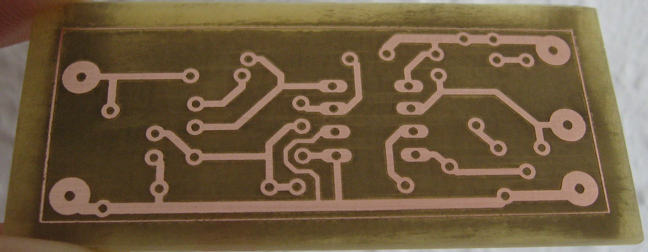

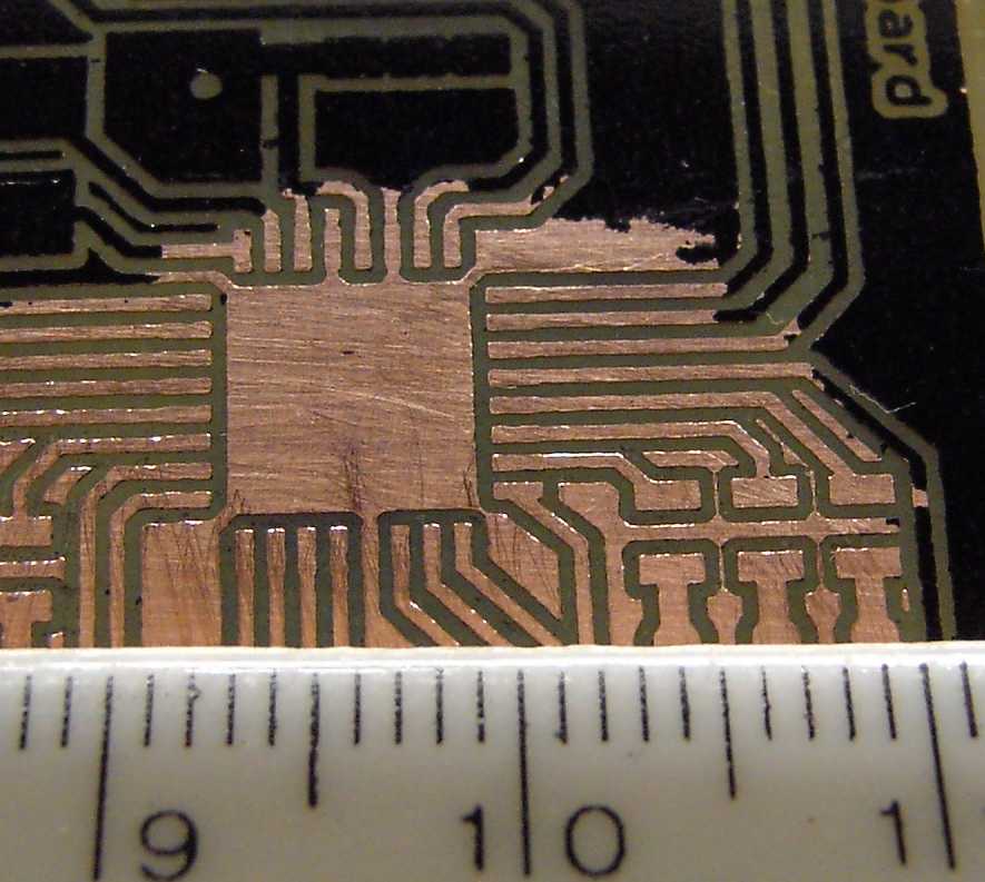

Eben weil Belichten nicht soviel einfacher und präziser geht und 30 mil ohne Probleme möglich sind?
Zum Verständniss: 0.0254mm = 1mil 0.2540mm = 10mil Da die Walzen-Temperatur von meinem Laminator noch zu hoch (150°C) ist verläuft der Toner immer noch! Zum Druck: Bei 0.0254mm habe ich Leiterbahnunterbrechungen. Bei 0.127mm muss ich die Drucker-Rolle vorher ordentlich durchheizen. Bei 0.2540mm kommt es bei größeren Papierstücken manchmal zu Fehlern. Die 0.4mm werden immer sauber gedruckt! Zu dem Bild im Anhang: - Das sind 16mil (0.4mm) - Ich habe die Platine etwas unterätzen lassen weil sich in den kleinen runden Toner-(Bohr)löchern Luftbläschen festgesetzt hatten und ich die noch frei ätzen wollte, hab es dann aber lieber bleiben gelassen. - Unten auf den linken Bild ist so eine Stelle wo das Bohrloch mit einer Luftblase verstopft war.

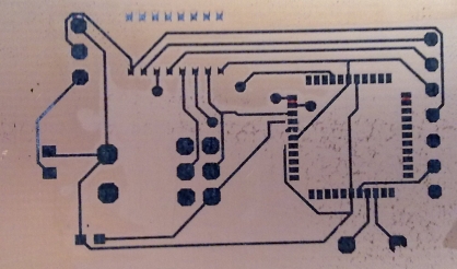

Wenn ich schon mal dabei bin ... Dieses Bild zeigt in etwa die obige Qualität, aber eben mit dem Toner auf der nicht weggeätzten Kupferschicht. Und zu dem "alles mies macher": Das sind alles 2-Seitige Platinen. Meine ganze Belichterausrüstung steht auch hier ...
Welchen Widerstand muss ich denn bei einem Levira Lidl Gerät Modifizieren? Hab leider nicht wirklich was dazu gefunden... Danke ;)
Schau mal in dem Thread, da habe ich meine Modifikation beschrieben: Beitrag "Toner Transfer - Platinen Layout ätzen" Viele Grüße Gigal
Sorry das ich das einmal mehr aufwärme, aber nach einigen mäßigen Ergebnissen mit der Tonertransfermethode hatte ich gestern ein Erfolgserlebnis. Verwendet habe ich einen HP Laserjet 4050, und gedruckt habe ich aus "silikonisiertes Papier", da war ein Bogen bei einem Tshirt-Folien Set zum Aufbügeln dabei, den man zwischen Bügelmotiv und Bügeleisen legen soll. Der Druck auf das Papier war zwar nicht einfach (Toner bröselt manchmal ab), aber nach ein paar Versuchen hatte ich einen perfekten Ausdruck. Dann kurz aufbügeln, und das Papier lässt sich sofort wie einen Aufkleber abziehen, der Toner bleibt zu 100% auf der Platine (Denke das Papier kann man direkt wiederverwenden. Jetzt muss ich mal sehen woher ich mehr von dem Papier bekommen kann, im Zweifel halt wieder im bundle mit Tshirt-Folien... Grüße!

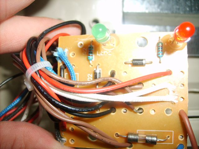

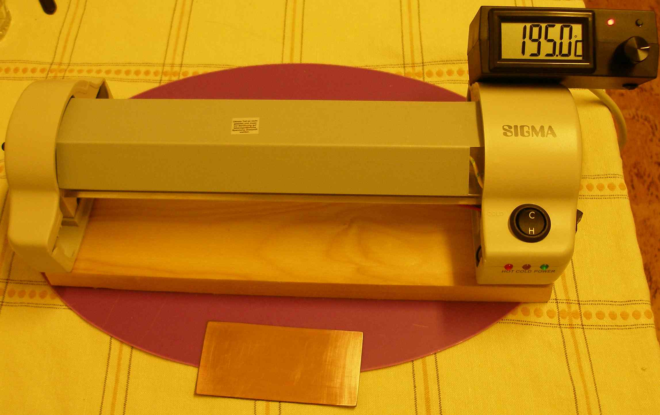

Ich hab mir den Laminator von Pollin gekauft (SIGMA) und will kurz berichten wie der Umbau lief. Mechanisch nich so doll, die Rollen sind fest montiert ohne Feder, aber er schluckt die Platinen ohne zu murren. Regelung über Thermoschalter (ca. 120 °C), erster Versuch ohne Umbau ging schon einigermassen. Mit obiger Temperaturregelung ( zwei 1N4148 als Fühler) regele ich auf 170 °C mit 5 °C Toleranz. Klappt hervorragend auch mit Masseflächen (HP LJ). Auch Bestückungsaufdruck funzt toll, alles mit Reichelt Papier.
To "mgbgt" Hello. Ich bin auch habe gekauft laminator Sigma . Wo sind du Diode situiert halten aus hier Temperatur? Geht regulieren Temperatur von 170 c an 180 c? Entschuldigen sich zu schlimm germanischen Sprachen Tschüß Api
Hallo Api, die beiden Dioden sitzen in der Spalte (siehe Foto) mit Wärmeleitpaste, als Kabel hab ich Kabel von den Thermoschaltern genommen (hitzefest) und noch Silikonschlauch drüber. Ein bisschen Kupferblech noch da hinein gedrückt und zwei Schrauben (von einem der Thermoschalter). 180 Grad ist auch kein Problem einzustellen. nette Grüße Hauke
To "mgbgt" Super danke. 180°C Temperatur modifizieren Resistor R1 oder R2 ? Api

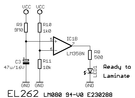

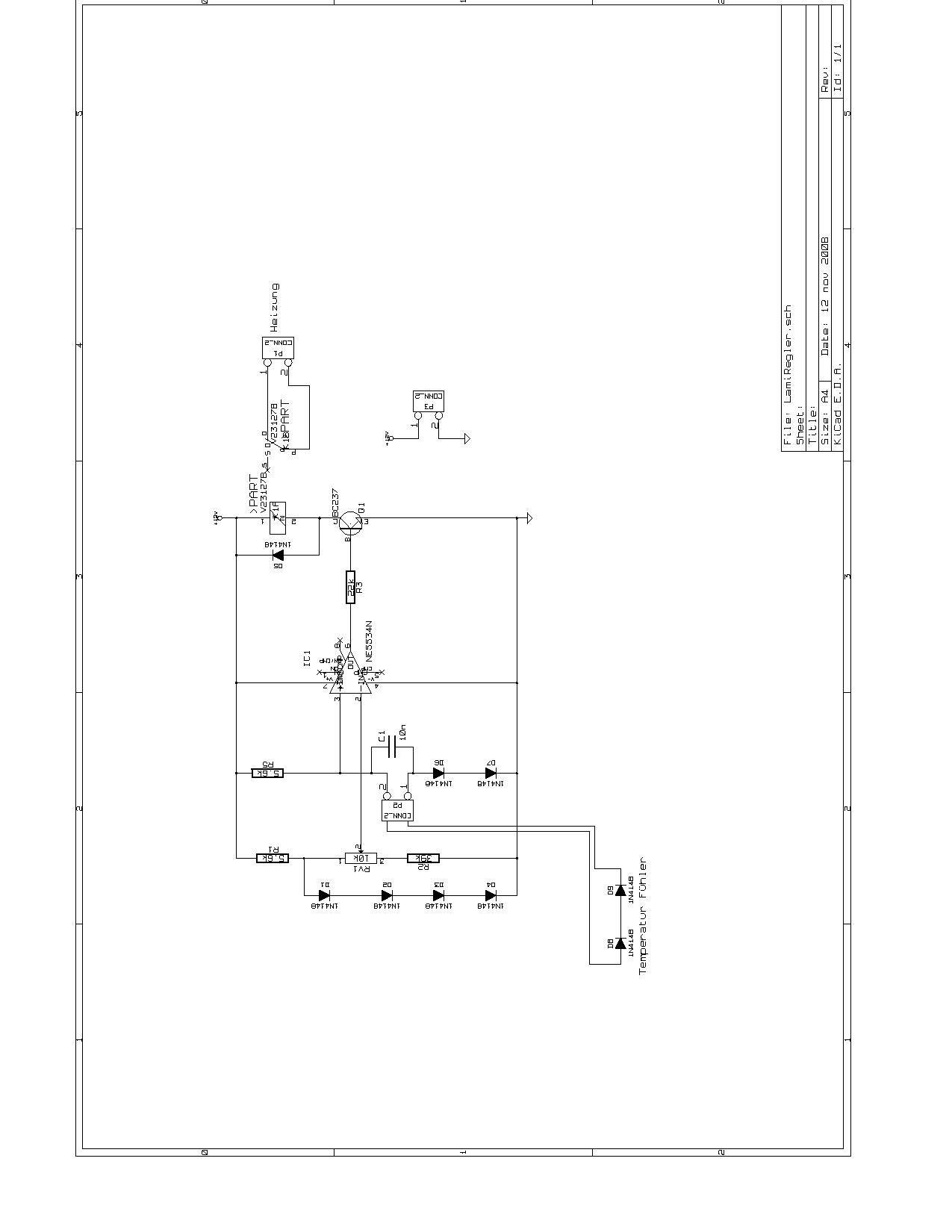

Hat schon jemand den Schaltplan des Conrad Laminator http://www.mikrocontroller.net/link/conrad/774654 aufgenommen? Bei meinem Umbau bekomme ich keine Anzeige durch die grüne LED. Die R´s habe ich durch 2x10k trimmer ersetzt. So ist eineb Justage möglich.

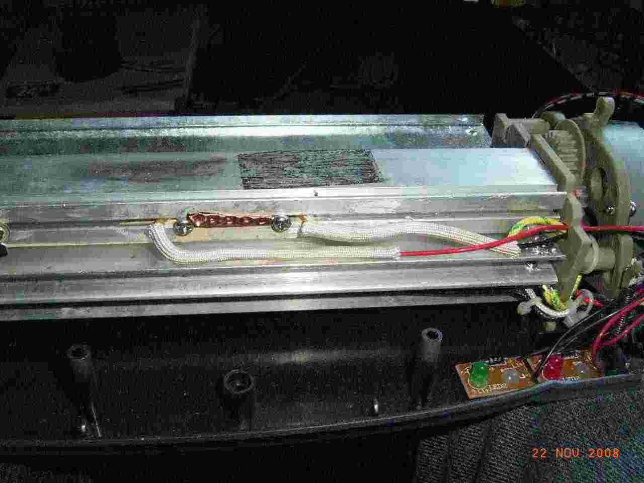

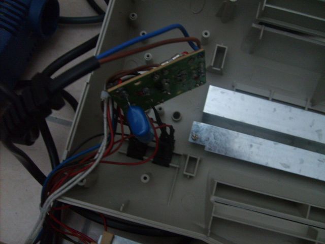

@Roland Weiter oben in Thread hat Longshine Bilder gepostet. Beitrag "Re: Modifizierter Laminator - 1A Ergebnis" @ringos Wieviel Ohm hast eingestellt ? Gruß Christoph

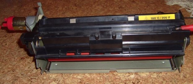

Moin, Ich habe aus einer Wohnungsauflösung dieses Teil: Laminiergerät_Backloader >--- QUIGG 80 und 125 mic kann man da etwas umrüsten? Bisher immer gebügelt... Dank für Antworten Dirk
Moin, Habe das Laminiergerät_Backloader >--- QUIGG einmal zerlegt. Könnte auch ein Aldi-Clone sein. 3 Bimetallschalter, und die Schalter auf dem Gehäuse sehen auch gleich aus. Reicht es nicht einfach aus den Bi-Schalter Cold gegen diesen auszutauschen? http://german.alibaba.com/product-cgs/snap-action-thermostat-50281456.html Auf der Platine sehe ich nichts, das für Temp-Überwachung zuständig wäre. LG Dirk

Hallo zusammen, Ein Versuch... ich habe mir einen Lidel-Laminator A4 (€ 14,99) besorgt. Er besitzt keine Regelungselektronik und wir durch einen Bimetall-Sensor gesteuert. Es können zwei Geschwindigkeiten über das Getriebe, je nach Laminierstärke (80/125 Mikron), eingestellt werden. Die obere Rolle wird durch Federn gegen die untere Rolle gepresst. Im unteren Alu-Rahmen befindet sich noch ein Sicherung gegen Übertemperatur (216°C). Die Federn lassen sich leicht durch Schwächere austauschen, so dass eine Platine gut eingezogen werden kann. Leider hat das Geräteinnere nur zwei einfache Kunststoffseitenteile, die die Heizungen und die Rollen, sowie das Getriebe mit zwei Blechschrauben zusammen halten. Nach kurzer Zeit, bei einer Temperatur von etwa 170°C, schmelzen sich die heißen Metallteile in den Kunststoff! Fazit: Nicht brauchbar, oder hat jemand andere/bessere Erfahrung gemacht? Gruß wemau
Übrigens: Statt Laminator kann man auch die Fixiereinheit aus einem (defekten) Laserdrucker verwenden. Das ist auch nix Anderes als zwei Walzen. Die obere Walze ist aus Metall und beheizt, die untere ist dick (so 5mm) mit Silikon überzogen und nicht beheizt. Mit einem Motor kann man die Walzen antreiben (naja, wer hätte das gedacht...). Ein Temperaturfühler steckt auch drin. Das ist (zumindest bei meiner Fixiereinheit) ein NTC, der eine sehr steile Kennlinie hat: Bei 17°C hat der 410kOhm, bei 25°C 300kOhm, bei 100°C sind es noch 28kOhm und bei 220°C 3,5kOhm. Die Heizung ist fast immer ein Halogen-Heizstab. Der sieht so ähnlich aus wie eine große Stab-Halogenlampe. Bei mir hat der 875 Watt Nennleistung. Aber Vorsicht: Im kalten Zustand haben diese Heizstäbe einen sehr geringen Widerstand, bei meinem sind es knapp 4 Ohm. Bei direktem Anschluss an 230V würden anfangs etwa 60A (13,8kW) fließen und vermutlich würde die Sicherung (im Sicherungskasten) rausfliegen. Habe ich aber nicht gestestet, und das verlängert auch nicht unbedingt die Lebensdauer des Heizstabs... Also muss man ihn per Phasenanschnitt erstmal mit wenig Leistung (ich nehme so 70 Watt) ein paar Sekunden vorheizen, dann kann man die Leistung erhöhen. Vorteile gegenüber dem Laminator: Die Fixiereinheit ist für Dauer-Temperaturen von 180...210°C konstruiert, ist umsonst zu bekommen (aus defektem Laserdrucker) und heizt schnell auf (bei mir in ca. 1 Minute auf 180°C, obwohl ich die Heizung nur mit 500W statt der spezifizierten 875W laufen lasse) Wenn Interesse besteht (und mein Aufbau wirklich fertig ist und ich damit mal erfolgreich eine Platine gemacht habe), kann ich ja noch einen Thread dazu aufmachen.
bin sehr interessiert. Schreib mir mal ne PM wenn du soweit bist
Hört höert, da scheint was neues zu geben :) Aus was für ein Laser kommt die Fixiereinhaeit? Und die Platine passt auch durch ? Wenns soweit ist stelle den Link zum Thread hierein, ja? Ich bin mal gespannt. AVRNix
> Aus was für ein Laser kommt die Fixiereinhaeit? Aus einem Lexmark T632. Ist ein ziemlich großer Drucker. Im Prinzip müsste aber jede Fixiereinheit gehen. > Und die Platine passt auch durch ? Man muss sie mit etwas Kraft reinschieben, von selbst kann die nicht eingezogen werden. Dann geht es aber prima. Das Silikon der unteren Walze ist von sich aus schon recht elastisch, außerdem ist sie über Hebel an ziemlich starken Federn aufgehängt. Sie gehen aber mehrere Millimeter auseinander, und die Andruckkraft ist auch ordentlich. Eine 200mm breite 1,5mm Epoxy-Platine geht jedenfalls problemlos durch. Das habe ich natürlich getestet, ehe ich mit weiterem Basteln daran begonnen habe... Das ganze hat sich übrigens folgendermaßen ergeben: Ich habe von meiner Schule zwei angeblich defekte Laserdrucker geschenkt bekommen. Einen Lexmark T632 und einen HP LaserJet 4. Der LaserJet 4 ist aber vollkommen intakt, ist eben nur alt (von 1992). Der Lexmark war aber kaputt, und ich konnte den Fehler nicht finden. Da solche Geräte gebraucht und funktionsfähig auch nur noch 50...100€ kosten, wäre der Kauf einiger Ersatzteile "nur mal so zum Ausprobieren" oder gar eine Reparatur von einer Fachwerkstatt vollkommen unrentabel. Also wurde der Drucker eben ausgeschlachtet. Als ich die Fixiereinheit ausgebaut hatte, kam mir eigentlich gleich die Idee, dass mandie ja evtl. zur Platinenherstellung verwenden könnte. Sah jedenfalls sehr geeignet aus, und das ist sie anscheinend auch.
@Markus F: hallo, habe mir aus einem hp2100 eine fixiereinheit besorgt und würde diese nun gerne verwenden. bist du schon weiter gekommen?
Okay, hat mich ein paar Versuche gekostet. Doch schließlich hat's geklappt. Und zwar mit einem Olympia E-290. Umgebaut? Nur ein bisschen. Gehäuse geöffnet (Schauben unter den Gummifüßen) und den Temperaturschalter überbrückt. Die Stecker ließen sich leicht abziehen. Einfach etwas Draht dazwischen gesteckt und zusammengeklebt. Vorsicht! Kann jetzt überhitzen und unbeaufsichtigt Brände verursachen! Das offene Gerät wird vorgeheizt, bis ein billiges Infrarotthermometer an mehreren Stellen der Walzen 150°C anzeigt. Dann Karte + Papier sechsmal hintereinander durchgeschoben. Temperatur erhöht sich dabei auf etwa 180°C. Den Laminator lasse ich anschließend noch ein paar Minuten im Kaltbetrieb laufen, bis er wieder cool wird. Unter 90°C, dass nichts wegen Überhitzung verklebt. Als Papier nehme ich Hello Gloss von Deutsche Papier mit 100 g/qm. Ist ein glänzend gestrichenes weißes Papier. Toner haftet drauf, dringt aber nicht wirklich ein. Ergebnis ist, dass man es nach dem Einweichen einfach in einem Stück abziehen kann. Es blieben nur wenige winzige Reste. Jawoll, fast kein rubbeln oder kratzen. Aber Vorsicht, wenn die Reste neben den Leiterbahnen sind, dann können sie beim Ätzen stören. Werde mich beim nächsten Mal drum kümmern. Am besten nur an den betroffenen Stellen kratzen, der Toner ist nicht so fest wie an anderer Stelle behauptet. Vielleicht geht's mit 'nem Lösungsmittel, was Papier ab- und den Toner nicht auflöst. Die Bahnen auf dem Foto sollten 16 mil (0,4 mm) breit sein. Sind sie auch. Die schmale Linie darüber ist eine Markierung von nur 5 mil (0,13 mm) Breite. Und die ist auch super gelungen! Okay, man erkennt an den Leiterbahnen und Pads teilweise leicht ausgefranste Ränder. Ist aber im Rahmen, wenn man mit 10 mil oder mehr arbeitet. Wenn die Zwischenräume eng sind - mehrere Bahnen dicht nebeneinander (Bus) - dann muss man aufpassen, wie oben geschrieben. Howie
Das Ergebnis kann sich wirklich sehen lassen, die Ausfransungen sind eher weil der Toner auf die Platine gedrückt wird und dabei leicht verläuft. Noch eine Anmerkung: Du hast keine Massefläche (Polygon) auf der Platine, das bedeutet viel Ätzmittelverbrauch und zusätzlich GND-Leitungen auf der Platine.
Mike J. schrieb: > Das Ergebnis kann sich wirklich sehen lassen, die Ausfransungen sind > eher weil der Toner auf die Platine gedrückt wird und dabei leicht > verläuft. Was aus dem Laserdrucker gekommen ist habe ich mir nicht unter der Lupe angesehen. Möglich, dass die Fransen normale Toleranzen sind. Ich war sowieso total überrascht, dass mein Billiglaser fast keine Verzerrungen produziert. Nachgemessen - und auf 10cm gobt's in alle Richtungen Abweichungen von weniger als 0,1 mm auf 10 cm. Sofern das Lineal überhaupt so genau war. > Noch eine Anmerkung: > Du hast keine Massefläche (Polygon) auf der Platine, das bedeutet viel > Ätzmittelverbrauch und zusätzlich GND-Leitungen auf der Platine. Ja, ich weiß, ich arbeite noch dran. Diese Platine ist für den ersten Prototyp. So wenig Arbeit wie möglich. Dann sehen wir weiter. Was den Laminator angeht, wenn sich das Gerät bewährt, dann baue ich noch eine kleine Bremse und einen Thermostat um einen PIC10F2XX und zwei TRIACs drumrum...

Hallo Leute, ich habe nun schon eine weile dieses Treat verfolgt, und war sehr überrascht das es mit ein Laserdrucker funktionieren soll, darauf hin kaufte ich eine Kyocera FS-1010 und probierte es sofort aus. Bei dem ersten Test funktionierte es soweit ganz gu,t es war eine kleine Testplatine, darauf hin wollte ich etwas größeres versuchen, eine 100 x 80 mm platte mit sehr kleinen Verbindungen. Nach dem Bügeln sah es eigentlich sehr gut aus, wie gedruckt, aber nach dem Ätzen waren die kleinen Linien verschwunden und die breiteren von der seite her stark angefressen. Woran kann das liegen, das nach dem Ätzen die Leitungen so aus sahen, habe ich zu wenig oder zu kalt gebügelt ? Zum Ätzen verwende ich 4 teile Wasser 1 teil Salzsäure und 1 teil Wasserstoffperoxid. Gruß Migelito
Klingt nach Unterätzung, eventuell zu lange im Bad gelegen. Mit Deiner Mixtur habe ich allerdings keine Erfahrungen, bin eher für´s Konventionelle.
Hallo, ja httest recht, ich habe mich noch einmal im netz umgeschaut und eine andere müschung zum ätzen probiert, nun ist es fast perfekt geworden. gruß
Hallo, wollte nur von meinem Erfolgserlebnis berichten. Konnte eine 1A einseitige Platine herstellen mit folgender Kombination: Laminator Peach PL 717 (unmodifiziert) HP Laserjet 5L (mit neuem Toner) Reichelt Katalog Den Laminator konnte ich unmodifiziert benutzen, habe die Platine mehrmals (ca 8mal) mit verschiedenen Seiten zu erst durchgeschoben. Den Ausdruck habe ich mit Tesastreifen auf der Platine befestigt. Der Laminator war übrigens ein Schnäppchen: druckerzubehoer.de hatte neulich eine Aktion mit 9,67 € für das Gerät. Was glaube ich auch sehr wichtig ist, das Papier auf der Platine erst abzulösen, wenn es richtig nass ist. Also gut 10 minuten einweichen lassen.
Also ich habe jetzt mit dem Laminator vom großen "Zeh" ca.60-70 Platinen gemacht.Mittlerweile ist das Teil völlig Fertig.Die Rollen lagern einfach im Kunststoff,der sich imermehr verzogen hat,(trotz vieler verstärkungen aus Alublech).Auch der Antrieb rattert durch(alles Kunststoff.Werde mir was neues suchen am liebsten mit Metallzahnrädern.Lagerböcke werd ich dann evntl. aus Alu fräsen.Hat schon jemand ähnliche Erfahrungen und wer kennt ´n neuen guten Laminator,der sich gut eignet.Der 77xxx ist ja leider ausverkauft LG

Meine ersten Ergebnisse mit dem leicht modifizierten (s.o.) Laminiergerät für 12,95 EUR (immer noch aktuell, Link s.o.). Ich bin echt begeistert. :-D Mit der Platinendicke scheint das Gerät keine Probleme zu haben. Für 40 EUR kann man drei Stück haben...

Moin, da es den SIGMA EL262 z.Z. günstig in der Bucht gibt, habe ich mal zugeschlagen. Johann Meier schrieb: (4.12.2009) > Zuerst mal den Lami zerlegt und die Schaltung rückwärts gelesen. > Ist so ziemlicher Standard. Beim Anlesen der Schaltung für "ready to laminate" (Anhang) mußte ich allerdings zwei Mal hingucken. Das kann doch nicht wahr sein - wozu hat das Ding denn einen Temperatursensor??? > Leider habe ich dann eine Hysterese von über 50° ????? Alles auf > der Oberseite der "Trommeleinheit" gemessen Könnte es sein, dass der OP nicht mehr richtig arbeitet, weil die Spannung von Pin 2 zu dicht an Vcc liegt? Der Widerstand bei 200°C dürfte weniger als 1/10 gegenüber 140°C bzw. 0.4 % vom 25°C Wert betragen. Noch ein paar Daten zum Gerät: Rollen: Anzahl 2, Breite 117 mm, Durchmesser: 20 mm Antrieb: Synchronmotor 230V 4W mit Getriebe auf 5 U/min (@ 50 Hz) Geschwindigkeit (original): 31.5 cm/min max. Materialstärke (original): > 1.6 mm Die obere Rollen wird durch zwei Federn angedrückt, die ausreichend Hub haben. Ohne irgendetwas am Gerät zu verändern paßt 1.6 mm Material locker durch.
ACHTUNG ACHTUNG ACHTUNGG Das Gerät KLA-3306 von Conrad neigt zum selbst endlöten des NTC (nach umbau)an der heitzung . Temperatursicherung mit darunterliegenden NTC Widerstand an der oberen Walze: http://img234.imageshack.us/my.php?image=58919767tr3.jpg Wenn der ab ist , ist nix mit thermoschalten ;-) Tip: Es ist leicht zu lösen , in dem man nen Messingröhchen (aus dem Baumarkt 2x0,3mm das ist da Meterware)als Quetschverbindung vergewaltigen . Also 2 Stücke a 5-7 mm vom Messingröchen abtrenne , eine Seite Kabel rein und mit dem Seitenschneider zwei mal zuquetschen andere Seite draht vom NTC rein und wie gerade qutschen , Teflonschlauch wieder drauf und das gleiche Spiel mit dem anderen ende des NTC , Alles wieder zusammen und gut ist .
>> Leider habe ich dann eine Hysterese von über 50° ????? Alles auf >> der Oberseite der "Trommeleinheit" gemessen > Könnte es sein, dass der OP nicht mehr richtig arbeitet, weil die > Spannung von Pin 2 zu dicht an Vcc liegt? Der Widerstand bei 200°C > dürfte weniger als 1/10 gegenüber 140°C bzw. 0.4 % vom 25°C Wert > betragen. Das genau ist das Problem, ich habe mal eine Kurve Widerstand vs. Temperetaur aufgenommen, da sieht man sehr schön, dass der verwendete NTC für 200° nicht mehr geeignet ist. Kennt jemand einen NTC, der bei 200° noch eine steile Kurve hat oder muss man auf die Methode mit der 1N4148 Dioede umsteigenm wie hier beschrieben: http://thomaspfeifer.net/laminator_temperatur_regelung.htm
stephan_ schrieb: > Kennt jemand einen NTC, der bei 200° noch eine steile Kurve hat oder > muss man auf die Methode mit der 1N4148 Diode umsteigen Das funktioniert mit der Diode doch sehr gut, ich mach das auch so. Die Schaltung ist einfach. 5V-------Widerstand----------Diode------GND | | OpAmp-Eingang(+) 0.6V--------Poti-----Widerstand------GND | | OpAmp-Eingang(-) OpAmp-Ausgang----Widerstand------MOC3063------Triac
Ich werde das mit der 1N4148 mal ausprobieren und dann hier darüber berichten. Von der mechanischen Seite ist der EL262 jedenfalls sehr gut geeignet, stabiler Aufbau, beidseitige Beheizung (ohne Regelung bis mindestens 240°C [da habe ich abgeschaltet], ohne dass die Zusatzsicherung auslöst !), federnd gelagerte Rolle oben, sodass auch Platinen mit 1,5 mm Dicke locker durchgehen.
Ich habe jetzt mal die forward voltage der 1N4148 in Abhängigkeit von der Temperatur ermittelt und den modifizierten Schaltplan als Anhang beigefügt. Damit kann ich sehr gut die Temperatur einstellen, Hysterese ist ca 10°C
Hallo Stephan, das mit der Diode sieht sehr vielversprechend aus. Die Frage ist, wie eine 1N4148 die Temperatur wegsteckt. Aber ein NTC ist wahrscheinlich auch nicht weniger gestreßt. Bei mir habe ich mal den Duty Cycle von der Heizung des ungeänderten EL262 gemessen. Die Heizung ist arg kräftig, so dass im eingeschwungenen Zustand der Duty Cycle unter 15% liegt (Periode rund 150 s). Bei 180° sieht das wahrscheinlich nicht so viel anders aus. Mit einer über PWM verringerten Heizungleistung im stationären Zustand, d.h. mit einem vernünftigen PI-Regler, müsste sich die Schwingung noch kräftig reduzieren lassen. Rainer
Die 1N4148 macht das gut mit, an der o.a. Kurve Uf vs. T ändert sich gar nichts, obwohl ich heute schon den ganzen Nachmittag messe, die 1N4148 hat nach wie vor präsise bei 200°C ihre 390 mV (allerdings nur, wenn man den Temperatursensor des Messgerätes in die Hülle an der Unterseite des Alublockes verpackt, in der auch die 1N4148 steckt; messe ich an der Oberseite des Alublockes, dann sind es schon 20°C weniger). Bei 200°C an der 1N4148 wird der Toner aber zuverlässig eingebrannt. Dei 200°C ist der Duty Cycle aber deutlich grösser, gefühlt sind es 50%, gemessen habe ich das nicht, mir fehlt das Equipment für eine Aufzeichnung.
Bei der Diode fürchte ich eher Langzeiteffekte (Diffusion im Halbleiter). Die Kurve habe ich klassisch von Hand gemessen: Uhr, Multimeter und Bleistift... Das geht manchmal auch ;-)
Hallo liebe Forumgemeinde Ich habe diesen Thread schon seit sehr langer Zeit verfolgt weil ich mir selber auch eine Laminiergerät umbauen wollte. Jedoch dachte ich mir immer das es schon einen Aufwand darstellt eine eigene Regelung zu bauen also fing ich an zu überlegen... Dann kamn mir der Gedanke das man ja konventionell Platinen mit einem Bügeleisen Bügeln kann was ja mehr als 200°C erreicht. Also wieso geht man nicht einfach hin, kauft sich ein Billigbügeleisen, baut das Thermostat auf das Laminiergerät und siehe da. Gesagt getan. Ich kaufte mir aus dem Saturn das billigste Bügeleisen was sie hatten (6,99€), baute es auseinander, und befestigte das Thermostat und die Temperatursicherung am Laminiergerät. Ich sag euch das ist meine brillianteste Idee die ich bisher hatte. Das Ergebnis ist bis auf 10 mil 1A. Alles was unter den 10 mil liegt ist noch feineinstellung der Temperatur und der Platinen/Papierbeschaffenheit. Ergebnis seht ihr oben. Also Tipp für alle die eine Temperatursteuerung nicht selber bauen wollen... MfG René
@ René O. Genial! Fantastisch! Wow! Welche Hysterese haste denn damit? Zur Zeit bin ich noch mit der Diode, einem Relais und einem Komparator unterwegs. Leider hat mein Motor im Laminator den Geist aufgegeben, warscheinlich wegen der Hitze die er zu lange bekam. Er klappert eine Zeit lang, und dann dreht er sich schön stark in die andere Richtung. Dadurch öffnet sich das Not-Entriegel-Zahnrad, und alles bleibt stehen (ausser Motor). Wo krieg ich jetzt einen neuen Motor mit Getriebe her? Kann man so ein Ding eigentlich reparieren? Der Laminator ist ein Rex Laminiergerät A4 ( Modell: EzL4-01Premium)

Einfach einen der Bimetallschalter tauschen, s. mein Beitrag weiter oben: Beitrag "Re: Modifizierter Laminator - 1A Ergebnis"

Das mit dem Poliblock kann ich bestätigen. Ich muss hier mal wieder berichten, und zwar habe ich bis vor kurzem eine Fixiereinheit aus nem Oki 58-iwas verwendet, ging eig perfekt nur dass sich irgendwann die Oberfläche der einen Walze verabschiedet hat (bekam risse usw.) da ich das Teil wahrscheinlich mit zuviel Temperatur befeuert hab. Also hab ich mich dann im Schrott nach nem neuen "Opfer umgeschaut und auch das perfekte gefunden. Allerdings waren die Lager der Heizrolle aus Plastik, deshalb kam die Drehung zum stehen -> Walzen backen zusammen -> Müll Eigentlich finde ich das Tonerverfahren super, nur nach diesem zweiten "Zwischenfall" geht mir das ganze so auf die Nerven das ich nun umsteigen möchte bzw. werde, es seidenn mir fällt mal wieder so ein Oki Teil in die Hände :) Das sind mal meine neusten Erfahrungen dazu.
