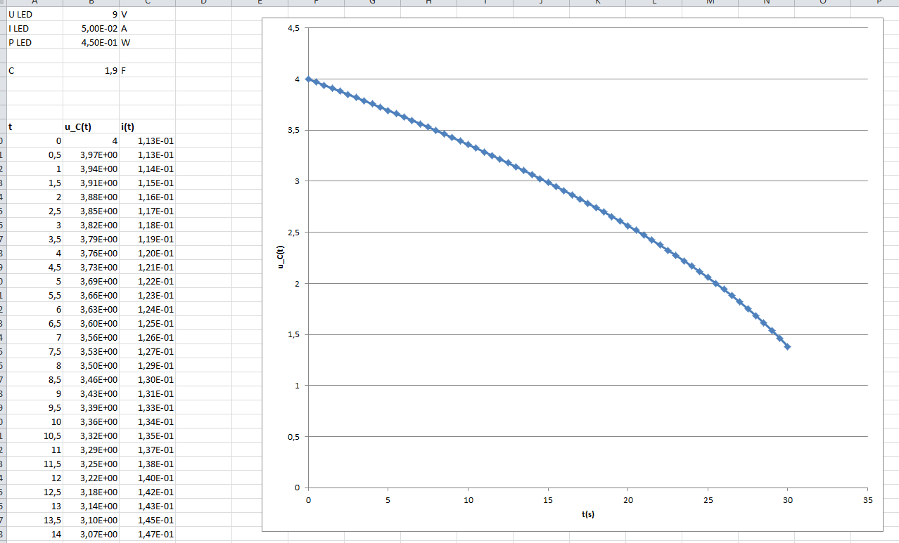

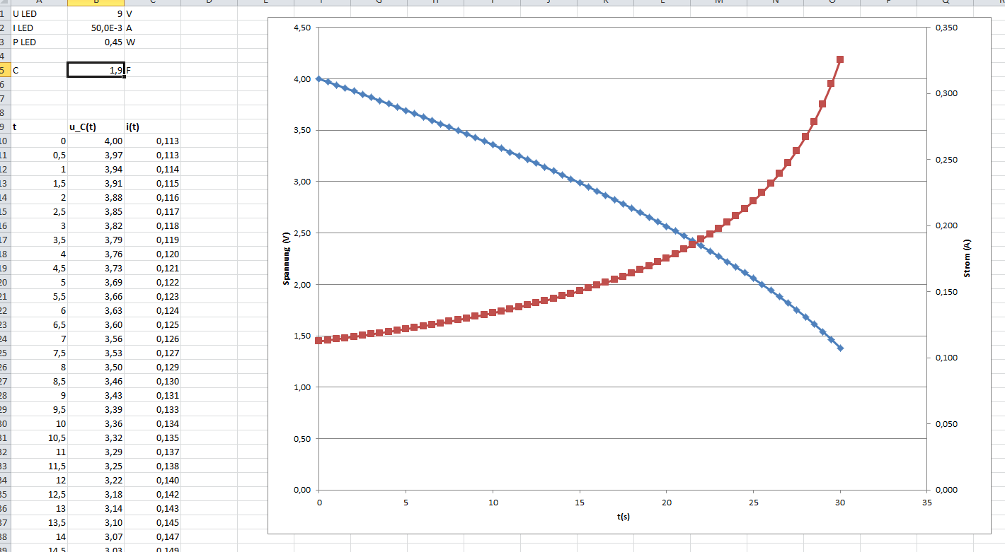

Schlumpf schrieb: > Oder über die Energie brechnen. Wohl der deutlich bessere Ansatz.. Hurra schrieb: > Das muss der Step-Up gar nicht unbedingt können. Hier habe ich mich auf die Angabe des TO mit den 0,8V verlassen. Bei 1,4A und 1R Innenwiderstand ist das natürlich Essig. Weil es gerade so schön war anbei mal ein arme Leute Integrator. Da kann man mal mit den Werten spielen. Und man sieht ganz schön, dass Falk und ich den mittleren Strom deutlich unterschätzt haben (wobei Falk ja schon 2F angeraten hat). Edit: Ich habe mal den Strom mitgeplottet (gilt alles für Wirkungsgrad 1). Sehe da keine 1,4A

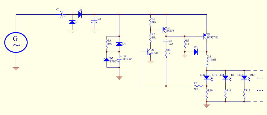

Servus, so eine Dynamo-betriebene LED-Schaltung mit Nachleucht-Energiespeicher habe ich mir schonmal vor vielen Jahren gebastelt (Der Goldcap kostete damals bei Conrad ca. 10 DM!) Natürlich ist die hier gezeigte Schaltung nicht für die Beleuchtung eines Fahrzeugs im öffentlichen Straßenverkehr gedacht - das will ich mal ausdrücklich klarstellen! Die Vorgabe, daß die LEDs konstant weiterleuchten sollen, halte ich für kontraproduktiv! Ich finde es jedenfalls nützlicher, wenn die LEDs mit verminderter Leuchtkraft noch lange weiterleuchten, als wenn sie nach relativ kurzer Zeit mit voller Kraft plötzlich komplett ausgehen. Dementsprechend tut es hier auch durchaus ein Goldcap mit relativ hohem Ri. Ein Stepup ist nicht notwendig, die Spannung des Dynamos reicht schon bei geringen Drehzahlen aus, insbes. mit der Spannungsverdopplung statt Brückengleichrichter.
