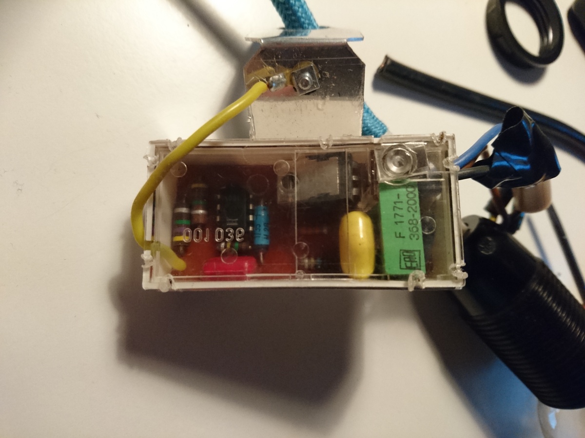

Hallo! Ich versuche gerade eine 70er-Jahre Kugellampe meiner Großmutter zu restaurieren. Diese verfügt über einen Touch-Dimmer, wird also über eine Berührung des Gehäuses ein- und ausgeschaltet oder sogar gedimmt (das weiß ich leider nicht). Es gab in den 70ern einige Lampen mit diesen Touch-Funktionen. Leider finde ich weder Angaben zum Modell noch zum Hersteller oder der verwendeten Elektronik. Die Installation ist wie folgt: Stecker ohne Erdungsvorrichtung braunes Kabel aus dem Netzkabel führt in den Dimmer. Von dort kommt ein weiteres braunes Kabel zurück und in die Fassung der Glühbirne. blaues Kabel führt direkt in die Fassung, ist dort mit einem zweiten blauen Kabel verlötet, welches ebenfalls in den Dimmer führt. Der Touch-Schalter / Dimmer scheint nicht mehr zu funktionieren. Wird die Lampe eingesteckt ist sie umgehend eingeschaltet. Hätte mir irgend jemand Tipps für eine Reparatur? Kann ich die alte Dimmerelektronik evtl. durch eine neue ersetzen? Falls ja, welche wäre geeignet? Der Dimmer ist über ein gelbes Kabel mit dem äußeren Lampengehäuse verbunden. Foto anbei. Schon jetzt danke für jede Hilfe! Richard
Kann man auf dem IC was erkennen? Sicher is der Triac hinüber. Dem Grüne Kondensator is auch nich mehr zu trauen und hat den Triac event. zerstört, eagal nach der langen Zeit is der auszutauschen. Der gelbe Knubbel.. Varistor?! dito.
Hatte mal so eine Reihe antiker Dimmer mit Siemens Controller-IC. Es ging immer der Längskondensator (der größte da) kaputt.
Diese Touchlampen funktionieren nur bei richtigem Anschluss von L und N, Stecker umdrehen und testen...
Und mess mal den Ableitstrom. Multimeter auf Milliampere AC, und dann zwischen dem zu tatschenden Metallteil und der Erdklemme an der Steckdose messen.
Die Touch Dimmer waren oft mit dem SLB0586 aufgebaut http://www.alldatasheet.com/datasheet-pdf/pdf/163470/SIEMENS/SLB0586.html Gruß Jürgen
Hallo! Vielen Dank für die Antwort. Ich habe N und L nun umgepolt. Die Lampe ist dennoch sofort eingeschaltet und reagiert auch nicht auf Berührungen.
Dann bleibt nichts anders übrig, als ohne Spannung den Triac auf Kurzschluss zu testen, verdächtige Cs und Rs auszutauschen bzw. zu messen... Möglich wäre auch, dass durch den defekten Triac auch der Ansteuer-IC mitgegangen ist, dann wäre es vielleicht besser ein Fertigmodul (vergossen) einzubauen... Viel ist ja nicht drauf auf der Platine, und wenn man diese mit der Löterei nicht umbringt ist es durchaus möglich diese zu reparieren... soul e. schrieb: > Und mess mal den Ableitstrom. Multimeter auf Milliampere AC, und dann > zwischen dem zu tatschenden Metallteil und der Erdklemme an der > Steckdose messen. Vergiss diesen Tip nicht! Vielleicht ist die interne Verbindung ja nicht korrekt oder über die beiden 4M7 Widerstände (in Serie wegen der Spannungsfestigkeit) fehlt der Durchgang auf das Gehäuse der Lampe...

... Da gab es schon mal eine ähnliche Frage ... vielleicht hat er sie schon gefunden ?! damals Touch Dimmer LD-600S und SLB0586 Ergebnis scheinbar der Triac defekt .... Beitrag "Touch-Lampe nach Glühlampenwechsel defekt" Beitrag "Touch-Lampe Reparatur"
