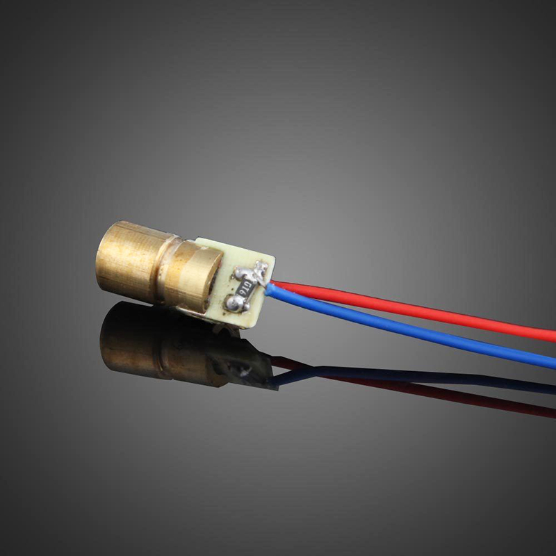

Hi Wenn man weiß, wo ein Lötkolben heiß wird, könnte auch folgender Vorschlag gehen: Zumindest in sichtbarem Licht (rot) sind die Laser-Teile nicht sooo teuer: eBay: 262868002243 MfG

@ Patrick J. (ho-bit-hun-ter) >Zumindest in sichtbarem Licht (rot) sind die Laser-Teile nicht sooo >teuer: >eBay: 262868002243 Man beachte den "Treiber" und die "Lötqualität" . . .
