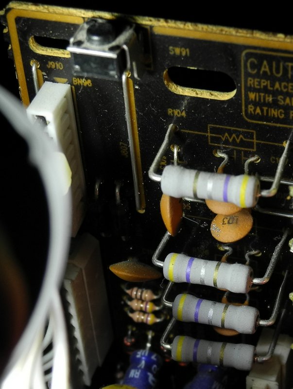

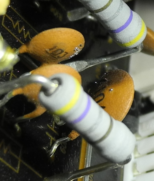

Mein AVR 760 ließ sich von einem anderen Tag nicht mehr einschalten (es leuchtet nur noch die "Standbylampe" ... Habe ihn in eine "neutrale" Werkstatt gebracht - habe bisher dort nur gute Erfahrungen gemacht. Werkstatt fand den Fehler, AAABER: es ist der "Prozessor" defekt - den bekommen sie (lt. Auskunft von HarmanKardon) nicht extra und müssten ZWEI Platinen tauschen - Materialkosten ca. 650 Euro!!! Ich meine irgendwie schon arg wenn man ein HiEndProdukt kauftum Listenpreis fast 3000 Euro, dass nach 6-7 Jahren eine Repatur in der Höe von rund 700 Euro ansteht... Hat jemand eine Idee... oder muss ich das Teil echt entsorgen, weil rund 700 Euro Reparatur zahl ich nicht... Danke... Klaus

Kann es sein, dass die Ein/Ausschaltmimik mit einem Mini-Kondensatornetzteil arbeitet? Der für den Spannungsabfall zuständige Kondensator verliert gerne seine Kapazität mit der Folge, dass ein Einschalten nicht mehr möglich ist.

Hallo, wenn du selbst nur halbwegs mit deinen Messgeräten umgehen kannst und nur Hilfe bei der Fehlersuche benötigst, dann kann ich dir nur empfehlen in dem Forum hier http://forum.electronicwerkstatt.de/phpBB/forum_22.html das Problem zu schildern und dir wird bestimmt geholfen. Mit dessen Hilfe hatte ich meinen hk auch repariert. War auch scheinbar tot, kein Ton. Am Ende hatte nur ein kleiner Kondensator einen Kurzschluss der 15V verursacht. Der läuft wieder wie am ersten Tag. Ich hatte den Vorteil die Schaltpläne zu besitzen. Kannste die auch von deinem auftreiben. Das würde dem Helfer dort enorm helfen, falls die keine haben.

Alles schön und gut - aber dem armen Klaus wird nichts von alledem weiterhelfen ;-) Wie wär's denn mal zur Abwechslung mit einem Servicemanual? https://elektrotanya.com/harman_kardon_avr660_avr760_avr230_service_manual.pdf/download.html (Unter dem Vorschaubild erscheint nach kurzer Wartezeit der "Get Manual"-Link) Das Ding ist gefühlt 300 Seiten stark. Die Reparatur kann also zu einer echten Pein ausarten (und auch problemlos misslingen;-) Aber mal mit dem Power Supply etc. anzufangen, ist keinesfalls verkehrt. Dazu gehört natürlich auch der dicke Main Power Transformer (PT) und die diversen Sicherungen - sogar sowas simples wie der Netzschalter kann im Einzelfall mal im Eimer sein. Anschließend die Prozessorplatine(n) und die diversen Sicherheitseinrichtungen (z.B. DC-Protect und Overload im Verstärker) usw. Dann sieht man weiter. Veit D. schrieb: > Am Ende hatte nur ein kleiner Kondensator einen Kurzschluss der 15V > verursacht. Wenn Du das noch etwas präzisieren könntest, würde das die ganze Sache evtl. etwas abkürzen ;-)
Schon einen Reset probiert? Aus dem Standby: "press the front-panel AVR Settings and Source List Buttons simultaneously until the RESET message appears"

Jupp schrieb: > Schon einen Reset probiert? Aus dem Standby: > > "press the front-panel AVR Settings and Source List Buttons > simultaneously until the RESET message appears" klaro ;-) hilft nix...
> Aber mal mit dem Power Supply etc. anzufangen, ist keinesfalls verkehrt. > Dazu gehört natürlich auch der dicke Main Power Transformer (PT) und die > diversen Sicherungen - sogar sowas simples wie der Netzschalter kann im > Einzelfall mal im Eimer sein. > Anschließend die Prozessorplatine(n) und die diversen > Sicherheitseinrichtungen (z.B. DC-Protect und Overload im Verstärker) > usw. > Wenn Du das noch etwas präzisieren könntest, würde das die ganze Sache > evtl. etwas abkürzen ;-) powersupply und sicherung wurden definitiv von der werkstattz gemessen und haben nix
