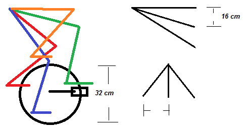

Ich versuche, eine Formel aufzustellen, welche die Arbeit beschreibt,
die ein Muskel leisten muss. Es geht konkret um Ergometrie, also die
Messung der Leistung mit Testfahrrädern beim Arzt. Bei einem
routinemäßigen Herztest (bei dem kein Problem entdeckt wurde :-)) wurde
stufenweise um jeweils angeblich 25W gesteigert und die Herzfrequenz
gemessen. Das Gerät zeigt die Leistung an, die man abgibt.
Ich habe nun versucht, nachzurechnen, wie die Leistung zustande kommt,
komme aber irgendwie nicht hin. Drehzahl x Drehmoment würde noch
stimmen, nehme Ich an, wobei Ich nicht genau weiß, mit welcher Kraft Ich
jeweils reingetreten habe. Da glaube Ich jetzt mal der Maschine.
Das Problem sind aber die Verluste und damit der Wirkungsgrad, weil die
Beinmassen bewegt werden müssen und es bei unterschiedlichen
Geschwindigkeiten anderen Ergebnisse geben dürfte. Wie berechne Ich das,
was in die Beschleunigung der Beine geht? Das müsste eigentlich
quadratisch mit der Bewegungsfrequenz gehen, oder?
Sowohl Oberschenkel als auch Unterschenkel bewegen sich im Schwerpunkt
sinusförmig und die 2. Ableitung (Beschleunigung nach Ortskoordinate)
bringt dann die Frequenz im Quadrat.

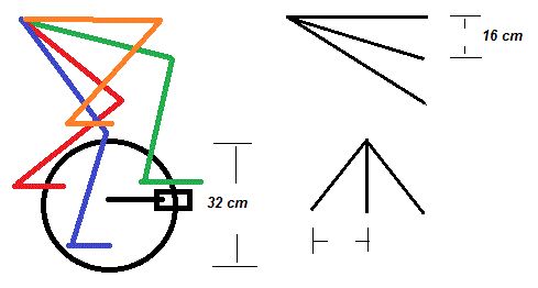

Recherche ergab Oberschenkel beim Mann 12Kg, Unterschenkel 5Kg,
Druchmesser = ca 32cm, damit Bewegungsamplitude des Schwerpunktes etwa
8cm. Ich habe einfach die beiden Bewegungen in Sinus und Cosinus
aufgetrennt. Sieht da jemand einen Denkfehler?
Der Oberschenkel wäre damit 12Kg x 8cm x sin (wt) und der Unterschenkel
5Kg x 8cm x cos (wt).
Omega (w) sind 2  PI  f und bei 60 UPM also ungefähr 6.
Für die Geschwindigkeit hätte Ich damit 8cm x 6 x sin und die
Beschleunigung 8cm x 6 x 6.
Zusammen komme Ich für OS/US auf 34N/17N an Kraft und 0,5m/s und somit
17W/8W.
Kommt das hin oder muss da noch das Integral / Flächeninhalt vom Sinus
(PI) rein wegen der Mittelung?
von A. S. (Gast)
Garnicht. Erstens spielt es bei der Angabe "Ergometer, 100W" keine
Rolle, welche Verluste Du bei Dir hast, der Vergleich sind diese 100W an
der Kurbel,
Zweitens gibt es zumindest die Theoretische Chance, dass diese Bewegung
ohne Verluste Möglich ist, also "keine" Leistung benötigt. Zumindest
keine (zusätzlich zu den 100W des Ergometers), die aus dem
Bewegungsablauf resultiert.

von J. S. (engineer) Benutzerseite
Wir hatten doch bereits so einen Ergometer-Thread, meine Ich. Da wurde
Ähnliches diskutiert. Die Berechnung von Muskelverlusten ist alles
andere, als trivial:
Richtig ist, dass ein Teil der Beschleunigung der Beine indirekt in die
Pedalkraft über geht und das, was dadurch nicht abgefangen wird, also
zur Beschleunigung des Systems beiträgt, durch die Umlenkwirkung der
Kurbeln in eine Kreisbewegung geformt wird. Das ist aber nicht so, wie
bei einem Motor und seinen Pleuelstangen und Kolben, weil die Beine
nicht starr sind. Deshalb werden da große Verluste produziert. Wieviel
das ausmacht, hängt von der Kraft im Sprunggelenk ab:
So, wie viele Leute radfahren, nämlich mit sich negativ durchdrückenden
Waden, geht ein Großteil dieser dynamischen Energie ins Nichts. Eine
saubere Trittbewegung arbeitet aber konstruktiv, d.h das Sprunggelenk
bewegt sich positiv und der Fuss addiert den Weg. Dies ist deshalb gut,
weil damit die Beine weniger Weg machen müssen. Das wiederum ist
insbesondere bei geringen Belastungen effektiv, weil damit die Verluste
sinken. Bei hohem Pedaldruck ist das dann nicht mehr aufrecht zu
erhalten und der Fuss wird starrer bis hin zu der negativen Bewegung
oben bei Maximalbelastungen.
Generell ist die Vorstellung der steigenden Verluste mit hohen
Trittfrequenzen also richtig, d.h, je höher die Drehzahl desto höher
auch die (möglichen) Verluste. Was dabei in erster Linie wirkt, ist die
passive Masse, also das Fett und die nicht (oder unvollständig)
komprimierte Muskelmasse. Die nimmt Beschleunigung auf auf "wackelt" es
in Wärme um. Es ist daher bei geringen Belastungen mit wenig Druck, sehr
viel Muskelmasse mit wachsenden Verlusten zu rechnen.

von c.m. (Gast)
ich hab noch einen zum obendrauf setzen:
die arbeit die ein körper leisten muss um in einem tretlager "100W" zu
erzeugen ist auch noch abhängig davon, wie die muskeln am skelett
verwachsen sind.
was man reinstecken muss um x raus zu bekommen ist also von vielen
faktoren abhängig, und gar nicht trivial.
wohl am besten noch über den sauerstoffverbrauch zu ermitteln, wobei
untrainierte personen mit schlechterer muskelversorgung da durch bildung
von milchsäure auch noch "schummeln" können.
> verwachsen sind.
Das ist richtig, allerdings suggeriert Deine Grafik da einen ungünstigen
Fokus, wie Ich finde: Den Hebelarm, den Du eingezeichnet hast, wäre ein
Beispiel für einen Bizeps und sagt ja somit aus, dass bei Personen, die
einen anderen Sehnenansatzpunkt am Knochen haben, deutlich andere
Energieverhältnisse haben. Dem ist aber nicht so. Zum einen
unterscheiden sich diese Punkte bei den Personen meistens nicht stark
zum anderen gilt die Konstanz aus Kraft x Hebelarm, d.h. die Energie ist
im großen und Ganzen schon konstant.
Ein Unterschied ergibt sich natürlich aus der praktischen sportlichen
Anforderung, einen ganz bestimmen Winkelbereich zu überdecken. Bei
verändertem Hebelarm muss sich der Muskel dann gfs etwas mehr oder
weniger bewegen. Damit werden für den Muskel mehr ungünstige Winkel
abgedeckt (In der Annahme, dass es für jeden Muskel einen optimalen
Winkel gibt). Bei einer Pedalbewegung müsste ein Muskel z.B. +/-3mm
kontrahieren, ein anderer +/-4. Durch unterschiedliche Winkel ändert
sich die Kraft und damit ein wenig auch die Effizienz.
Insofern würde sich ein verschobener Sehnenansatzpunkt nennenswert
auswirken. Aber:
Wie sehr das der Fall ist, hängt auch von der Lastarmlänge ab. Je länger
dieser ist, desto weniger muss sich dieser im System bewegen, um die
geforderte Amplitude zu bringen und damit bleibt die
Muskelkontraktionslängenänderung erst einmal gleich - insbesondere, wenn
wie im Radsport, die Kurbellängen noch angepasst werden, um Beinlängen
auszugleichen. Nennenswerte Unterschiede ergeben sich nur, wenn sich die
Hebelverhältnisse negativ verschieben - wenn also die Lastarmlänge
steigt und sich die Hebelarmlänge verkürzt. Erstaunlicherweise ist es
aber so, dass bei den meisten Menschen die Hebelarmlänge im Verhältnis
zur Lastarmlänge überproportional steigt, wenn Arm oder Bein länger
werden, d.h. die Kraftübersetzung nimmt zu.
Was sich aber hauptsächlich ändert, ist in der Tat die Kraftreserve, die
für eine Beschleunigung oder Zusatzlast der Muskelbewegung bereit steht
und nicht so sehr die Energieeffizienz. Wer günstigere Hebelarme hat,
bekommt höhere Beschleunigungen hin bei gleichzeitig geringere
Endgeschwindigkeiten hin. Das Beispiel Radfahren ist da sehr
interessant, weil sich genau da gezeigt hat, dass völlig unterschiedlich
konstituierte Sportler von der Energieeffizienzbetrachtung nahe
beieinander liegen. Die großen Unterschiede ergeben sich in der
Maximalkraft und der Drehzahl und Last bzw dem Antritt.
Jetzt nochmal zur Grafik:
Große Unterschiede gibt es natürlich zwischen den einzeln Muskelgruppen,
wenn man z.B. Bizeps und Trizeps vergleicht, denn beim letzteren muss
die Sehne um den Ellenbogen herum und hat beim Zug fast immer denselben
Ansatzwinkel (nur der Lastarmwinkel ändert sich). Beim Bizeps hat der
Hebelarm einen stark veränderlichen Winkel.

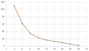

Messbar ist das direkt eher schlecht, weil es Übungen gibt, die den
Blutstrom durch Halten weniger abschnüren, als bei Bewegung und andere,
bei denen das umgekehrt ist. Damit wird weniger Energie herangeschafft
und statisches Halten ist nicht einfacher. Liegestütze z.B. ist so eine
Übung, die man statisch nicht sehr viel länger hält, als die Zeit, die
man für permanentes Hochdrücken braucht. Bizeps-curls hingegen sind
unterhalb einer gewissen Masse fast beliebig zu machen. Beispiel:
von Tobias (. (Gast)
ok, kann sein, ich meine auch, dass es einen Unterschied macht, wie
stark man einen Muskel belastet. Das ist hier ja auch schon angeklungen.
Nur ist es leider so, dass ich auch in der Zwischenzeit keine
Publikationen dazu gefunden habe. Die Diegramme die ich kenne, gehen
mehr von der Energie aus und rechnen vor, dass man mit 10% weniger Kraft
auch reziprok länger durchhält. Das scheint für hohe Kräfte nich mehr zu
gelten.
