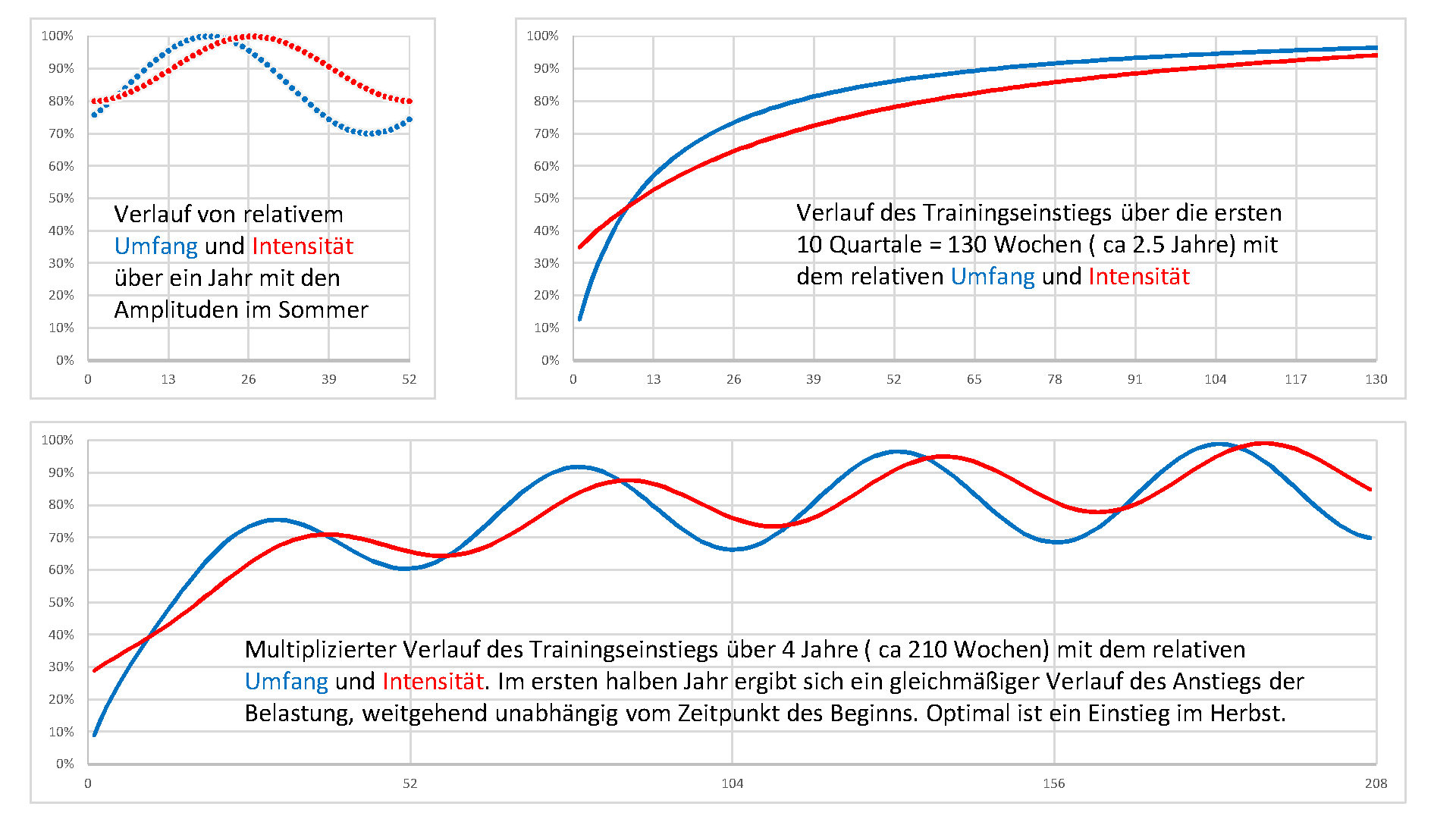

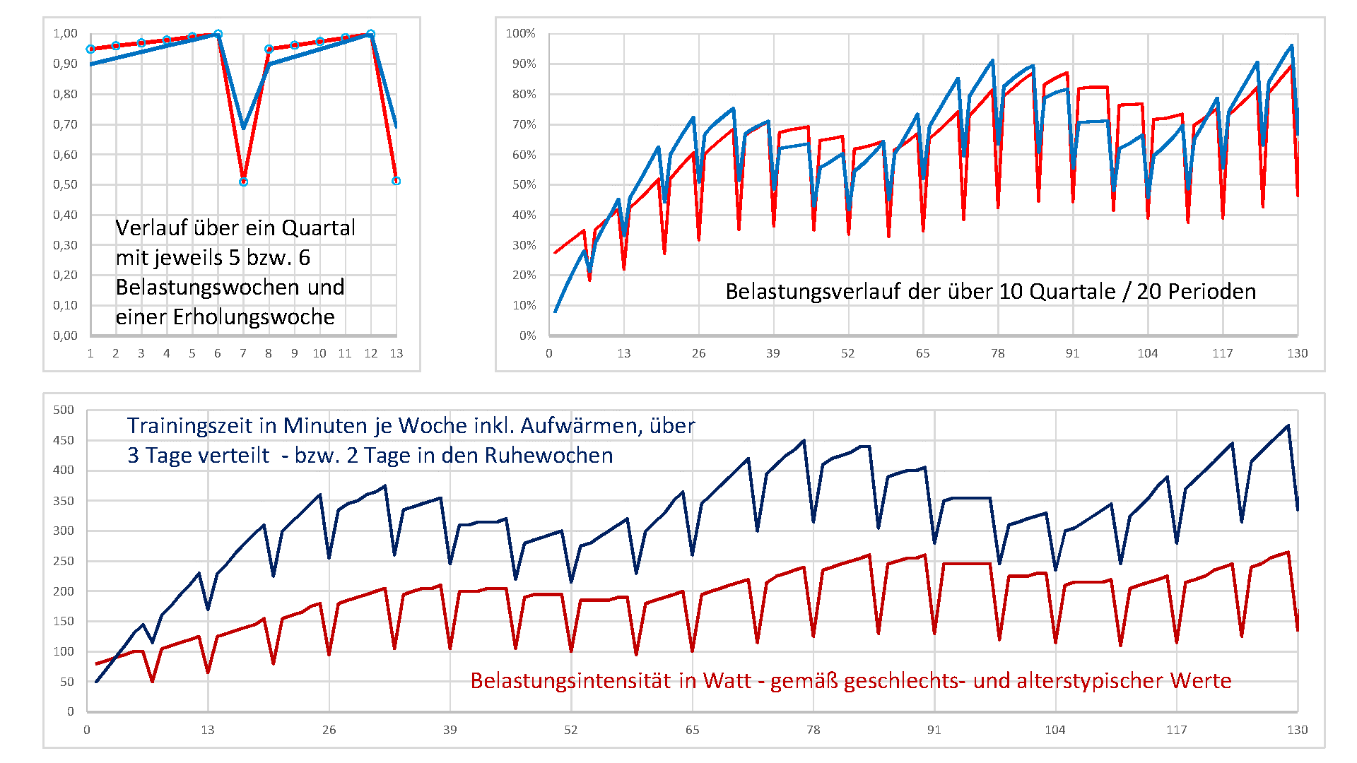

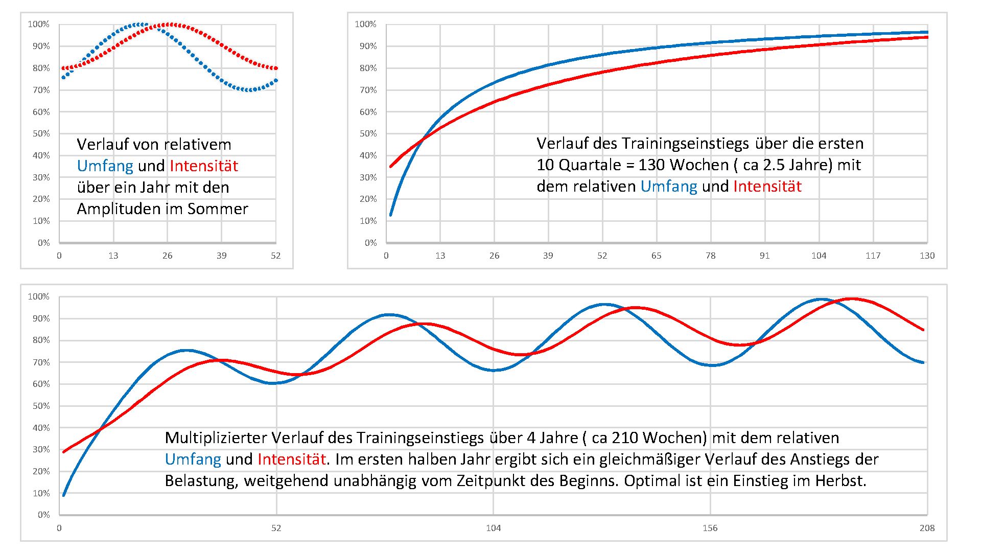

von J. S. (engineer) Benutzerseite
Warum sollte man besonders gleichmäßig trainieren? Das führt nur zu
einem Einschwing- und Sättigungsvorgang, weil man gegenüber dem
Trainingsreiz abstumpft und unempfindlich wird. Hier mal eine
Prinzipkennlinie und Umsetzungsbeispiel aus dem Radsport für einen
(Wieder-)einsteiger mit Ergebnissen.

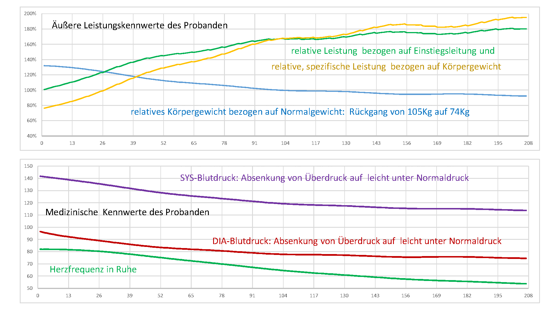

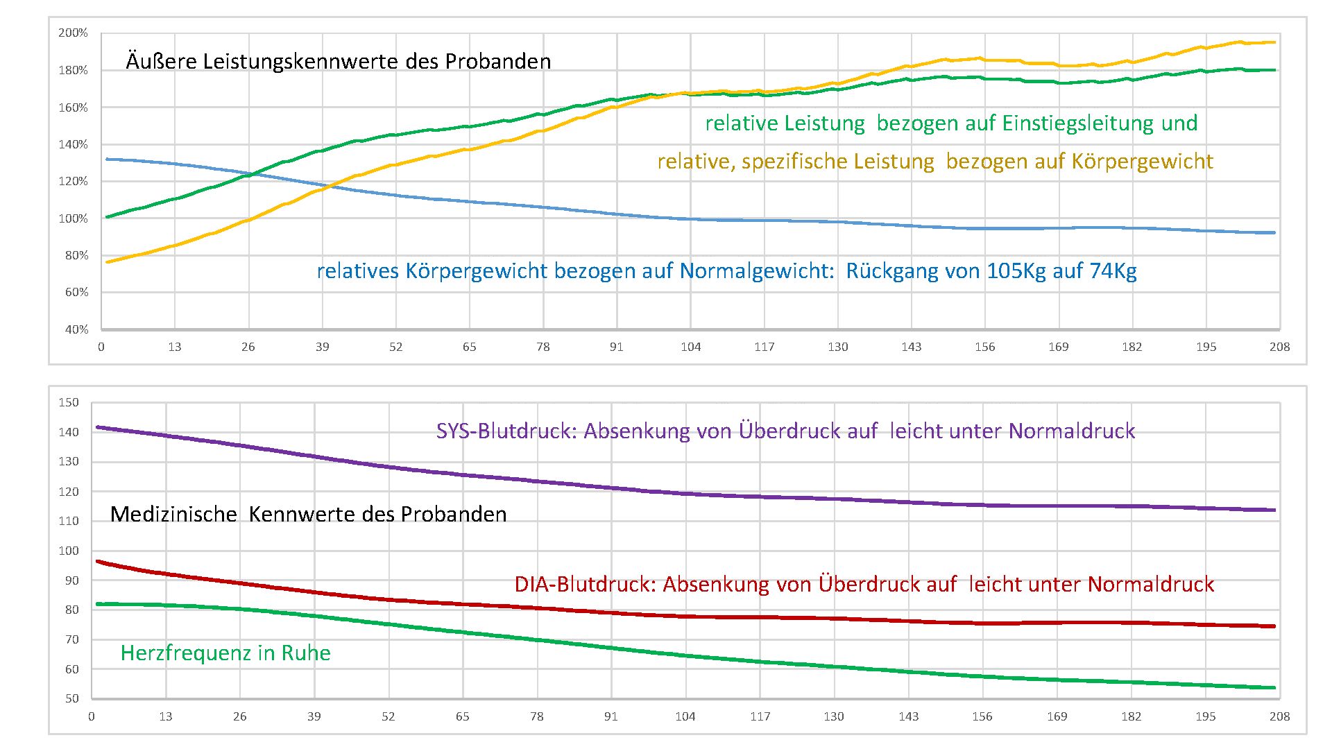

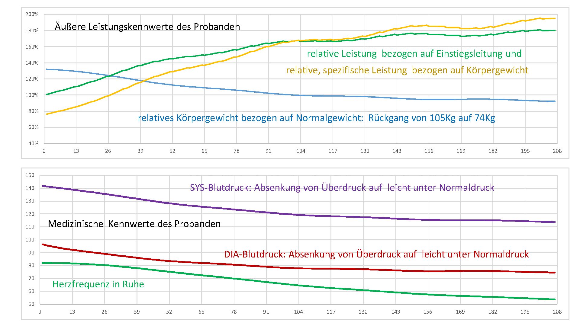

Und noch ein Ergebnisblatt aus einem Testzirkel. Vom Couchpotato zum
Athleten:-)

von Tobias (. (Gast)
Gibt es zu diesen Diagrammen auch reale Watt-Werte?
Aus dem benachbarten Thema entnehme ich grob 200W für einen
Untrainierten und 400W für einen Trainierten.
