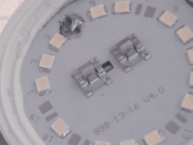

Ganz im Gegensatz dazu ist der Hauselektriker meiner Bitte, für die
defekten Glühlampen in der Treppenhausbeleuchtung "LEDs" einzuschrauben,
nicht nachgekommen. Die großzügig auf meine Kosten spendierte LED hätte
nicht die Qualität. Und er schraubte die selbst mitgebrachte "Halogen"
rein, weil er meinte, die würde die häufigen Schaltzyklen besser
verkraften, als meine LED.
Die kleinen Energiesparlampen sind da schon öfter ausgefallen.
Siehe Bild. (Gute Quelle für Bastelmaterial.)

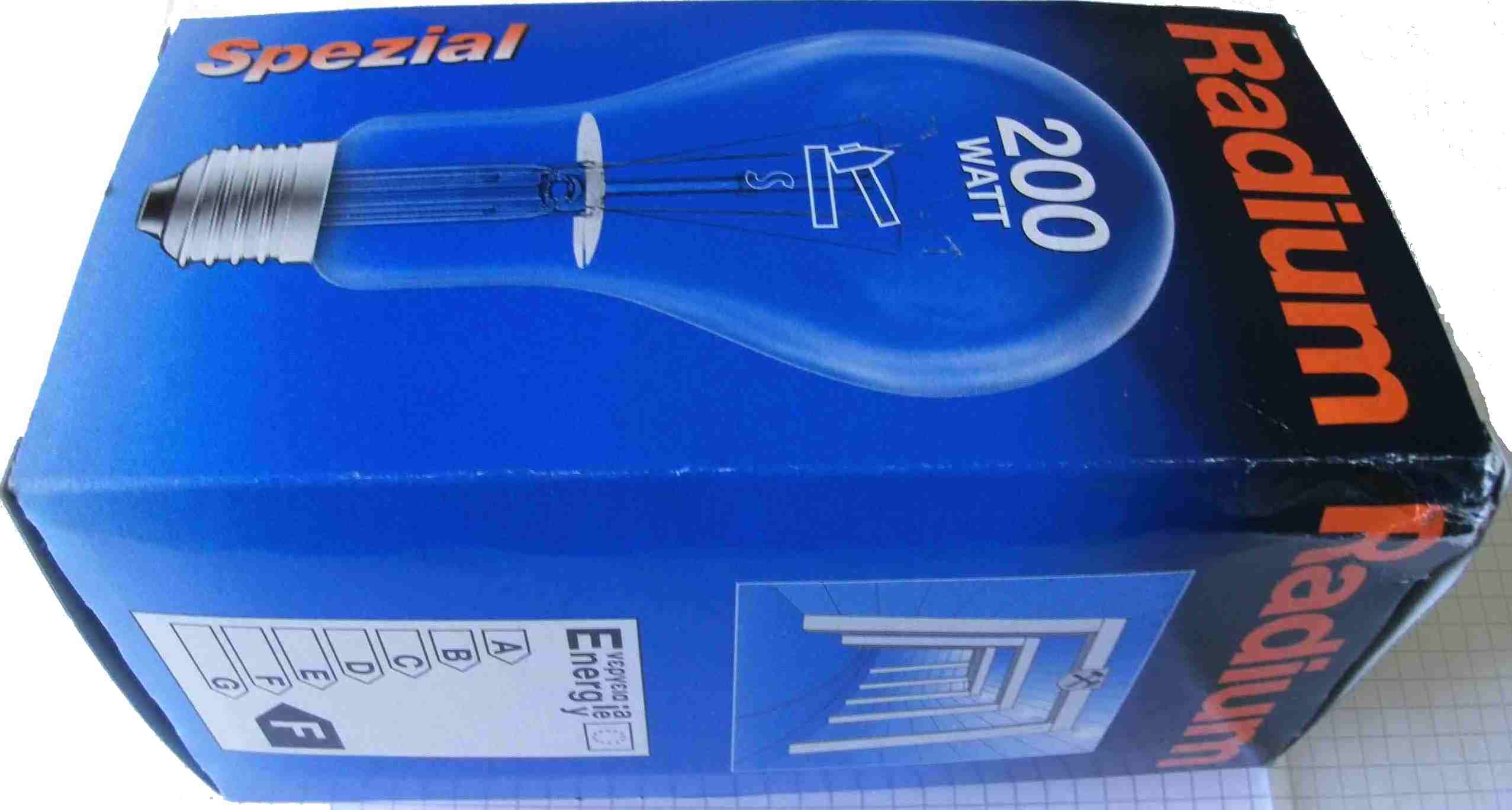

von Karl B. (gustav)
Karl B. schrieb:
> brauchte meinen "Vorrat" noch nicht anknapsen.
die fehlte noch in meinem Glühlampenmuseum. ;-)
(Erfahrungsgemäß sind die 200W-Glühlampen-Wohnraum-Zusatz-Heizungen nach
ca. drei Monaten Dauereinsatz schon hinüber.)
ciao
gustav
konsequenterweise wird die "Energiesparpolizei" bei mir nichts
finden.;-)
Beitrag "Re: Röhrenradio Netzteil ersetzen"
Holm T. schrieb:
> Mit der Stromersparnis
> rettest Du sicher die Welt und Du hast Wolfram mit Glas und Blech durch
> Veilchenduft von Galliumarsenid nebst der bei der Produktion anfallenden
> Schadstoffe ersetzt.
ack!
ciao
gustav

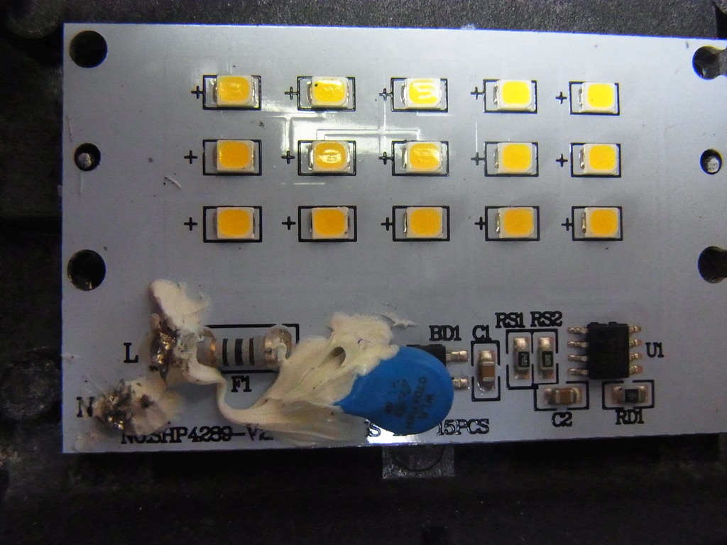

Unmöglich ist das nicht bei optimalem Design. Die 10W-LED-Fluter, die
bei Reichelt für 3,95 zu bekommen sind, bestehen im Wesentlichen aus
Aluminium in der Art eines Kühlkörpers. Eine solche Kühlung ist mit
Leuchtmitteln in Glühbirnenform nicht zu erreichen.

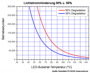

Da die Alterung von LEDs stark temperaturabhängig ist (siehe Grafik 1),
ist eine Lebensdauer von mehreren Jahrzehnten durchaus möglich. In
modernen Ansteuerungselektroniken sind auch keine Elkos oder
Folienkondensatoren mehr, die in bisherigen LED-Leuchtmitteln oft
Ausfallursache waren.
Das zweite Bild zeigt die Platine des LED-Fluters, die Rückseite ist ein
Alublech, das großflächig über Wärmeleitpaste mit dem Gehäuse verbunden
wird. Das IC U1 ist ein BP5136 :
http://www.bpsemi.com/uploads/file/20161212094936_732.pdf

von Bernd K. (prof7bit)
Ein Linearregler??? Der verheizt dann wohl 80% in Wärme oder wie soll
das funktionieren bei 15 LED in Reihe an 230V? Warum hat der keinen
riesigen Kühlkörper auf dem Foto um die überflüssigen 8 Watt
wegzuheizen? Und wie verträgt sich diese Ineffizienz mit dem
Glühbirnengesetz?

von Jobst Q. (joquis)
Bernd K. schrieb:
> Glühbirnengesetz?
Wenn 8 von 10 Watt verheizt würden, käme die Leuchte nicht auf die 850
Lumen. Das IC verträgt eine Leistung von maximal 1 Watt, die durch die
Alu-Grundlage der Platine auch gut abgeführt werden kann.
Ich vermute mal, dass es eben keine einfachen LEDs mit 3-4V sind,
sondern wie bei den Filamenten viele kleine LEDs in Serie auf einem
Chip, die dann zusammen auf die 230V abgestimmt sind.
Der Satz: "For different application, the forward  voltage  of  summary
all  strings  should match  the  input  voltage,  like  110V  and  220V
respectively." (S.5) lässt darauf schließen. Ebenso der angegebene Strom
von <40mA bei 220V.
● J-A V. schrieb:
> und wieviel Stoffe braucht die LED Lampe, bis die fertiggestellt ist?
> 'ne Glühbirne braucht so ungefähr 10 Teile/Stoffe,
> bei Stiftsockellamen noch viel weniger.
Und wofür spielt das eine Rolle?
> Jobst Q. schrieb:
>> Bei 20000 Betriebsstunden spart ein einziger 10W LED-Fluter
> welcher Fluter erreicht die 20kStd?
20000 Std sind die angegebene Nennlebensdauer. Bei der guten Kühlung
glaube ich, dass noch viel mehr erreicht werden kann.
Aber die Energie für die nötige Aluherstellung ist schon nach etwa 61
Stunden eingespart. Bei Alu-Recycling bereits nach 3 Stunden.
> und wer nutzt schon 75W Birnen?
In der Vor-LED-Zeit waren auch 100W-Birnen keine Seltenheit. Wobei nach
meinem Empfinden der 10W LED-Fluter den Raum besser ausleuchtet als
früher eine 100W-Lampe.
> Und warum kommst Du gerade mit 'nem Fluter an,
> wer muss schon SOVIEL Licht in der Bude haben?
In der Bude komme ich auch mit 4W-Filament-LEDs aus. Aber für größere
Räume mit gutem Arbeitslichtbedarf wie Werkstatt/Lagerraum ist 10W nicht
zuviel.

von Helge (Gast)
Die Funzel im Keller war zu dunkel, hab ich eine 15W-Röhre an der Wand
mit dem Inverter aus einer defekten ESL hingehängt statt dem original
KVG.
Ich hab noch ein Glühobst an der Wand überm Bett, das zu tauschen hieße
einen neuen Dimmer einbauen. Rechnet sich niemals, die leuchtet
vielleicht 1-2h im Jahr.
LED-'Faden' sterben recht schnell und läßt sich kaum reparieren. Müll.
Konstanten Nachschub an 'Platinen-LED' Leuchtmitteln gibts aus der
Recyclingbox vom Supermarkt. Aufmachen, die durchgebrannte brücken,
geht. Die Deckel sind eh nur mit weißem Silikon angeheftet, wenn
überhaupt. Mittlerweile kommen auch schon alle Nachbarn, ob ich ihre
richten kann. :-)
Yalu X. schrieb:
> MaWin schrieb:
>> oder 200W/lm effektive "Dubai Lamp"
E40-er Glühlampe 200W -> Heizkörper. Für den Hühnerstall. Oder die
Hennepkwekereij.;-)
Also,
tatsächlich, die Glühlampen musste ich öfter tauschen.
Aber in Deckendose überall den 0,1µ Kondensator zwecks Verhinderung
unkontrollierten Aufblitzens noch nachgerüstet.
ciao
gustav
