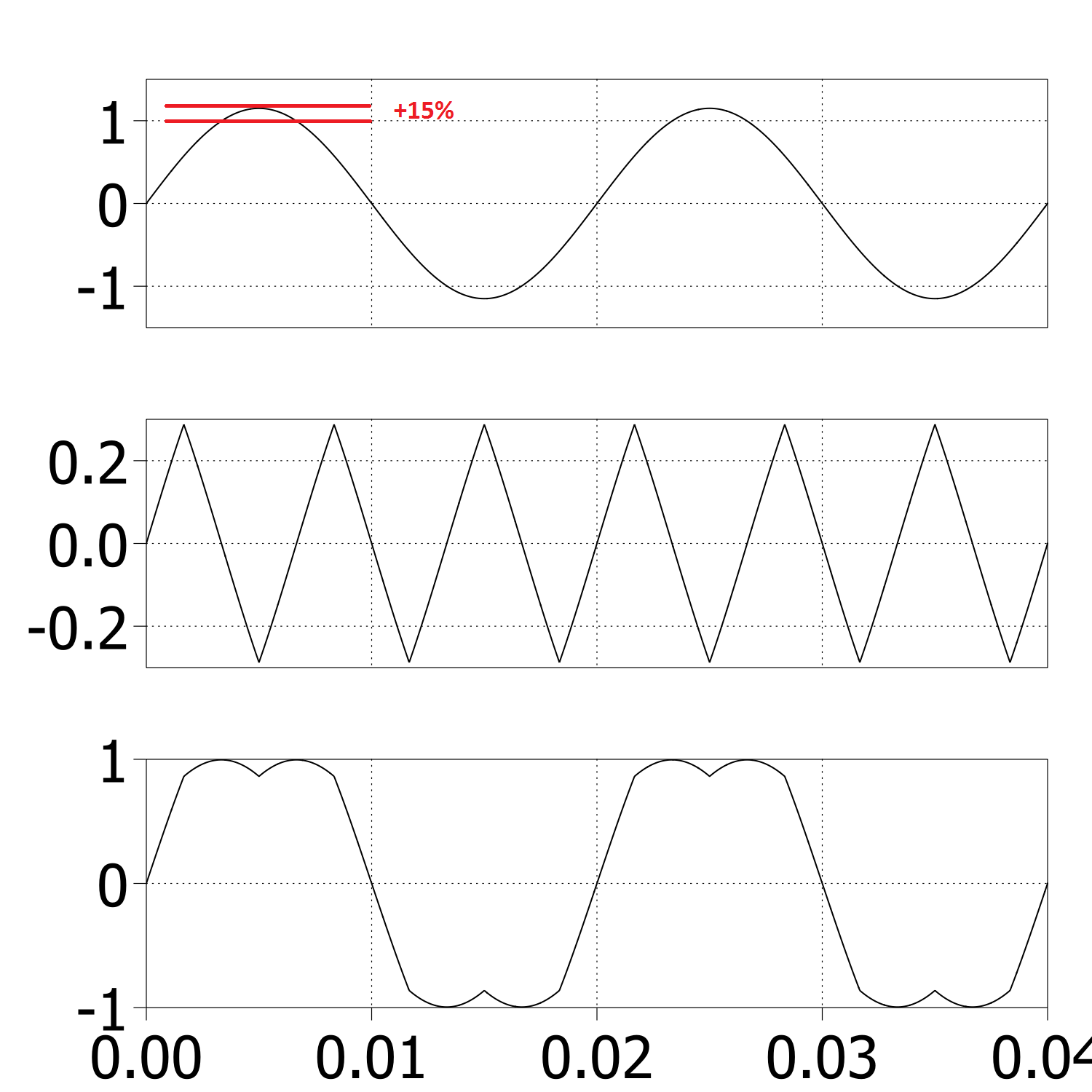

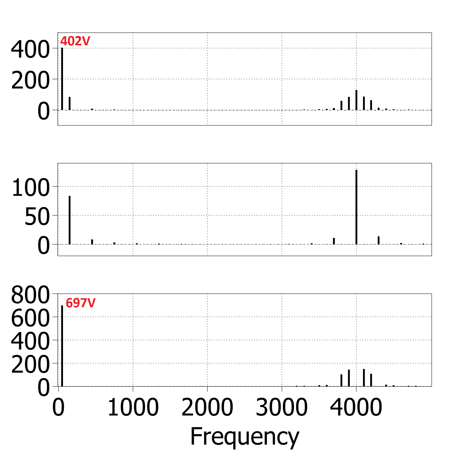

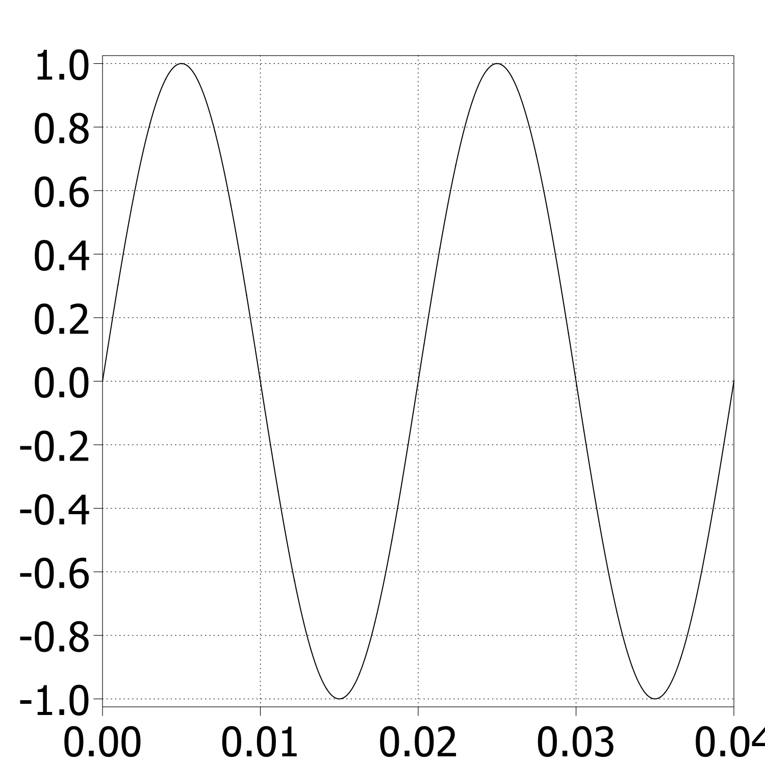

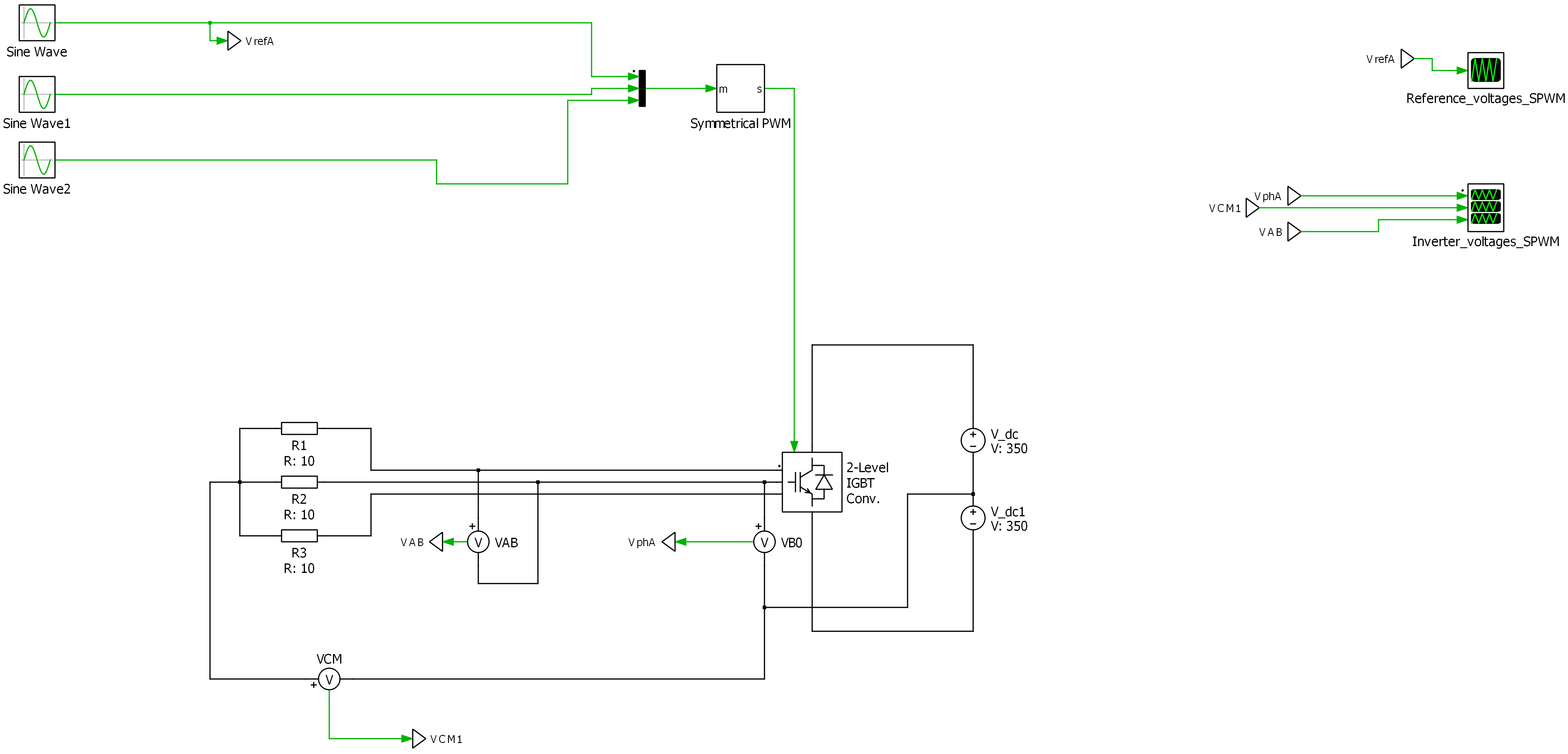

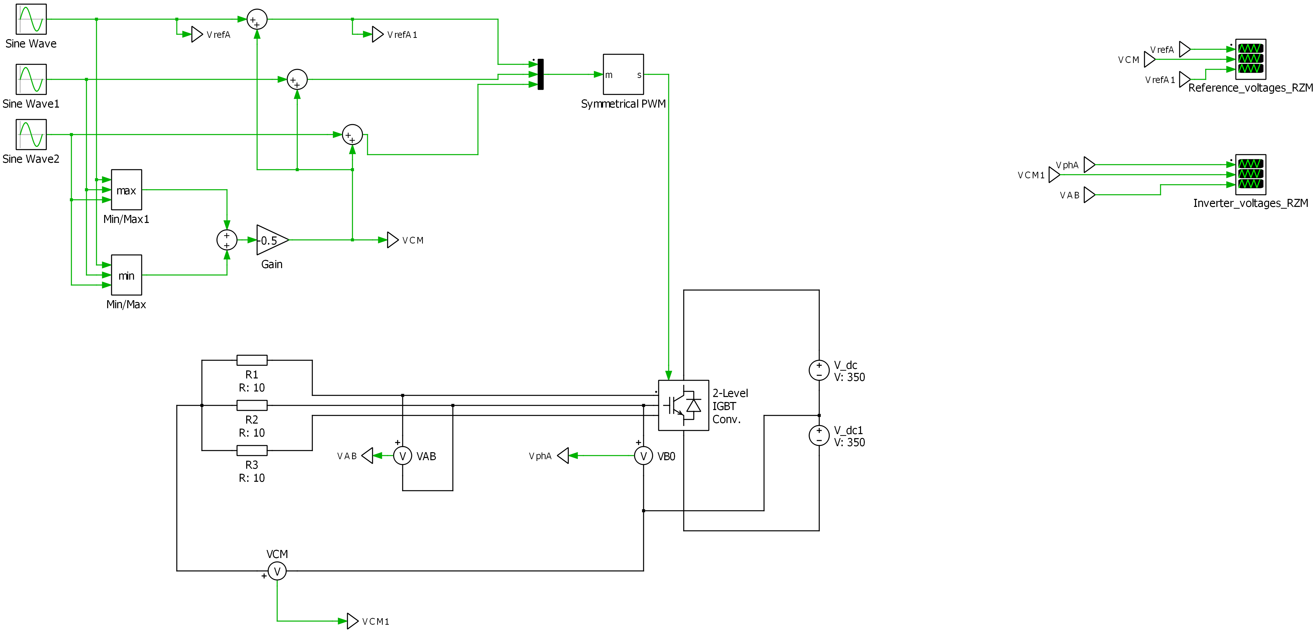

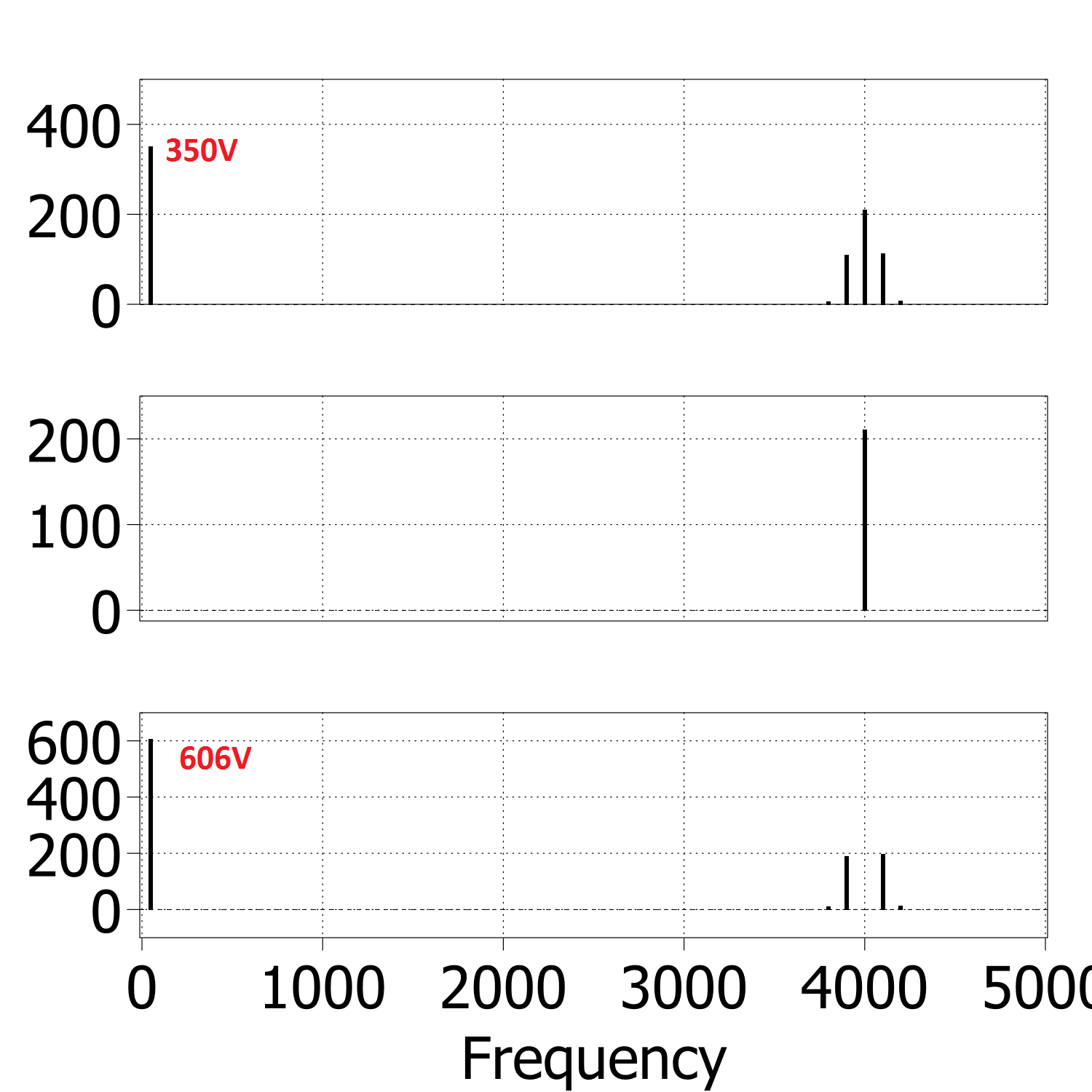

Hi Leute, ich möchte diesen Thread noch mal hervorrufen, weil es des öfteren Umstimmigkeiten bezüglich Raumzeigermodulation und Sine PWM gab. Habe jetzt die Zeit gefunden, entsprechende Simulationen laufen zu lassen. Anbei 2 mal jeweils ein 3 Phasen Wechselrichter mit einer Zwischenkreisspannung von insgesamt 700V (2x 350V). Als Ansteuerung gibt es einmal Sine PWM und Raumzeigermodulation, die die Grundlage für die Ansteuersignale für die Schaltelemente der 3 Phasen Wechselrichter sind. Mit Raumzeigermodulation kann man die lineare Region der Ansteuerung (bevor Overmodulation eintritt) um 15% im Vergleich zur gewöhnlichen Sinus PWM erhöhen. Das heißt, dass die Grundwelle (50Hz) der Phasenspannung (und auch Außenleiterspannung) um 15% höher ist bei gleicher Zwischenkreisspannung. Das zeigen ebenfalls die Simulationen. Sinus PWM: VphA,50Hz = 350V RZM: VphA,50Hz = 402V (350V+15%) Sinus PWM: VAB,50Hz = 606V (350V*sqrt(3)) RZM: VAB,50Hz = 697V (606V+15%) Das bedeutet im Umkehrschluss, dass man für die gleiche gewünschte Phasenspannung (und auch Außenleiterspannung) mit Raumzeigermodulation 15% geringere Zwischenkreisspannung braucht. Das macht die Modulationsart Raumzeigermodulation in der Antriebstechnik und bei netzgeführten Stromrichtern so populär, weil eine geringere Zwischenkreisspannung verwendet werden kann und somit geringere Schaltverlusten zur Folge hat. Bei Fragen einfach melden. Gruß,
