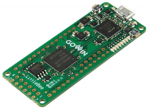

Carl schrieb: > Welche relevanten FPGA-Hersteller gibt es? > [...] > Gibt es auch Chinesische? Gowin fällt mir da noch ein. https://www.gowinsemi.com/en/

Setzt Du die ein und gibt es günstige Entwicklungsboards dazu?

Carl schrieb: > Setzt Du die ein und gibt es günstige Entwicklungsboards dazu? Nein, ich bin nur auf der letzten Embedded World drüber gestolpert. Trenz verkauft Boards: https://shop.trenz-electronic.de/de/Produkte/GOWIN-Semiconductor/ Microsemi wäre eventuell auch noch ein Kandidat.

Samuel C. >Nein, ich bin nur auf der letzten Embedded World drüber gestolpert. >Trenz verkauft Boards: Witzig, es gibt so was ähnliches wie das MAX1000 für GOWIN https://shop.trenz-electronic.de/de/TEC0117-01-FPGA-Modul-mit-GOWIN-LittleBee-und-8-MByte-internem-SDRAM Bleibt nur die Frage, wie aufwändig die chinesische Entwicklungsumgebung ist.
