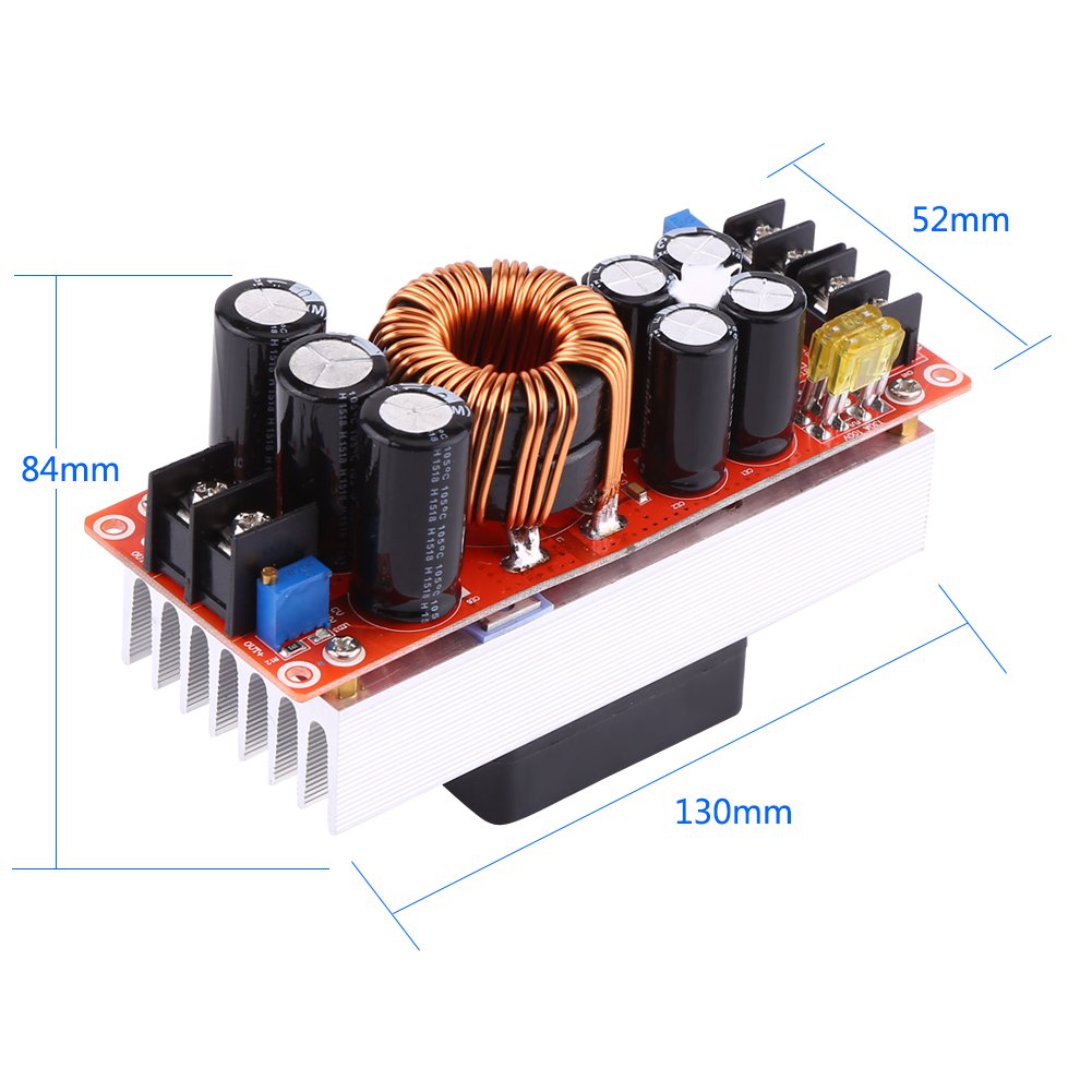

ich brauche zuweilen Spannungen von etwa 15 bis 35V bei Strömen von 25
bis 27A.
Fertige Netzteile in der Leistungsklasse sind recht teuer.
Nun gibt es bei zwei großen Anbietern im Netz sowohl Festspannungsteile
zu recht günstigen Preisen, zB:
https://www.amazon.de/dp/B07FS4WMFN/ref=psdc_2076418031_t2_B077CJXD8Q?th=1
bis 42V bei 28A
oder
https://www.ebay.de/itm/DC-48V-20A-1000W-LED-Netzteil-Trafo-Schaltnetzteil-Adapter-Power-Supply-Driver/143304350764?hash=item215d9adc2c:g:sPAAAOSwrHBcy7Ns
Und man findet Regelgeräte die anscheinend derartige Leistungen regeln
können:
https://www.amazon.de/Boost-Modul-Converter-Step-up-Netzteil/dp/B07DNH9SDS/ref=pd_sim_328_6/260-6182075-3912844?_encoding=UTF8&pd_rd_i=B07DNH9SDS&pd_rd_r=2ab79199-a269-11e9-af60-adc40eafed34&pd_rd_w=kyOmW&pd_rd_wg=7x8Nu&pf_rd_p=b0773d2f-6335-4e3d-8bed-091e22ee3de4&pf_rd_r=FDE70RMPX7JHFMY0A2EC&psc=1&refRID=FDE70RMPX7JHFMY0A2EC
oder
https://www.ebay.de/itm/DC-Buck-Converter-30A-800W-Step-down-Power-Supply-Module-IN-20-70V-OUT-2-5-58V/162730777981?_trkparms=aid%3D111001%26algo%3DREC.SEED%26ao%3D1%26asc%3D20160727114228%26meid%3D5d6a90d25d914e9982da898b4df9ce9b%26pid%3D100290%26rk%3D4%26rkt%3D4%26sd%3D153239660403%26itm%3D162730777981&_trksid=p2060778.c100290.m3507
Nun, Schaltnetzteile sind eigentlich nicht meins, ich komme noch aus der
"guten alten Zeit".
Daher die Frage, kann man mit diesen Geräten die gewünschte Leistung
ordentlich geregelt zur Verfügung stellen, ohne das die eingestellten
Spannungen gleich zusammen brechen?
> "guten alten Zeit".
> ordentlich geregelt
Ob die Regelung ordentlich funktioniert ist auch vom geheimen Lastprofil
abhängig.
Eventuell kommt das Gerät in's Schwingen.
Das wäre ja gar nicht so schlimm.
Das kleine regelbare Schaltznetzteilmodul asiatischer Provenienz, das
Elektronikblogger Dave Jones testete, ist meines Wissens nach einfach
abgebrannt.

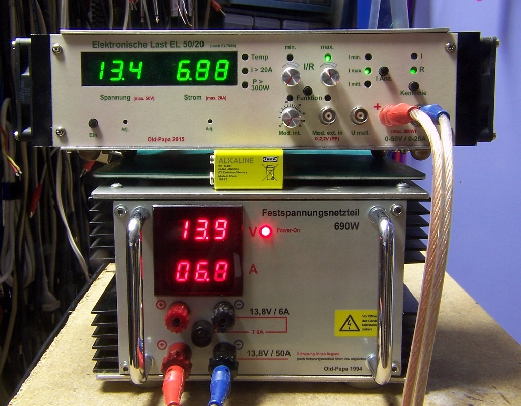

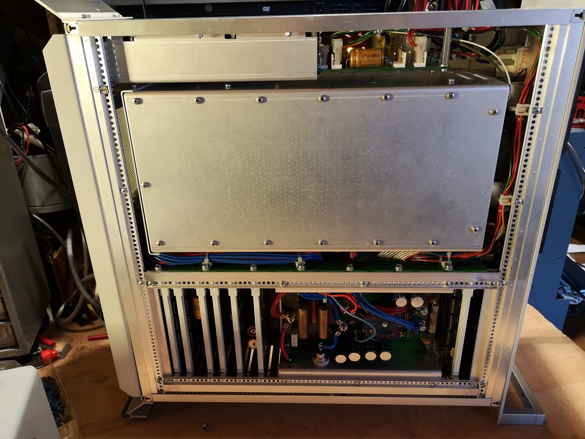

Als Aufmunterung noch ein Foto: Netzteil (13,8V/50A) aus etwa 1994,
E-Last aus 2015... ;-)
Old-Papa

von MaWin (Gast)
Pah, Betrug, aus einer 9V Blockbatterie (und dann noch von Ikea) kommen
niemals 13.8V und 50A (und ein Netzkabel sieht man ja nicht).

Doch ungelogen: Das 50A-Monster (oben im Foto) habe ich damals unten in
der mechanischen Werkstatt zusammengebosselt, hauptsächlich dickes
Alublech und Kühlkörper, 2 Ringkerntrafos gestapelt, innen alles frei
verdrahtet, keine Platine (die Anzeigen ja) und es hat ohne zu murren
sofort "gespielt". Nur die Frontfolie kam dann erst Jahre später drauf,
bis dahin zierte ein Edding....

Sind mir aber auch schon "explodiert" (Notebooknetzteil,
Pedelec-Ladegerät, Monster-SNT vom Drohnen-Akkulader)
Old-Papa
von Old P. (Gast)
MaWin schrieb:
Das sieht IKEA aber gaaaanz anders! Nur die Zusammenbauanleitung der
IKEA-Batterie hatte ich verschlampt! War ohne diese eine elendige
Fummelei (mit wahrscheinlich auch)
Old-Papa
PS: Die IKEA ist auch nicht angestöpselt, woher zum Geier kommt der
Strom? ;-)

von Peter ⛄ W. (Firma: Huddel und Brassel Ltd.) (jaffel) Benutzerseite
> Strom? ;-)
Qi-Wireless.
Ist doch ein alter Hut und IKEA Batterien koennen das, WENN man sie
richtig zusammenbaut.
Respekt alter Mann!

Was die Reglergeräte angeht:
Wenn ich mir den Buck ansehe, sehe ich auf den ersten Blick, dass diese
Drossel niemals 30A Dauerstrom aushält. Ich schätze 10A, und das ist
schon recht großzügig. Um den Reest der Schaltung wäre es vermutlich
ähnlich bestellt.
Die Specs wären also mit Vorsicht zu genießen.
Für kurzschlussfest halte ich das Modul auch nicht, kann mich aber
täuschen.
Die müssen nicht Dauerbetriebsfest sein.
Defektes Gerät erhalten, defekte Bauteile (hoffendlich alle) finden,
austauschen an Netzgerät anschliessen und testen. Wenn ok, dann Akku
dran und nochmal testen - ggf freuen!
Also nur zum Testen, nur Kurzzeitbetrieb! Ich weiss nicht ob ihr da
anders arbeitet?

von jemand (Gast)
Rainer D. schrieb:
Hmmhmm.
bei Drosseln gibts zwecks Überlast mehrere Probleme:
Problem 1 : Erwärmung Aufgrund des Drahtwiderstandes. Das sieht man gut
am Draht, für 30A ist der zu dünn. Da kann man mal kurzzeitig auch
drüberfahren, für ein paar Sekunden oder Minuten, je nach thermischer
Zeitkonstante. Aber nicht mit dem vielfachen Strom  - Faktor 3 Strom
macht z.B. Faktor 9 Temperatur.
Problem2 : Sättigungsstrom. Bei einem Buck fließt der Laststrom durch
die Drossel. Wenn die in Sättigung geht, verliert die Induktivität mehr
oder weniger schnell ihre Wirkung. Dann stirbt der  Buck, wenn er den
High-Side-FET einschaltet.
Wenn das eine z.B. eine 10A Drossel ist, dann ist bei 30A dermasen
Schicht im Schacht, da ist nichts mehr übrig.
DIESE Drossel hat - relativ wahrscheinlich - keine >30A Sättigungsstrom.
Also geht das Ding vermutlich hoch, wenn du es mit 30A  belastest.
Heißt auch: Das Ding ist nicht kurzschlussfest.
Natürlich kann man das nur wegen eines Fotos nicht zu 100% sicher sagen,
aber die Baugröße ist mehr als verdächtig...

von Rainer D. (rainer4x4)
Jepp, verstehe.
Wie Du selbst schon sagst, anhand der Fotos.... Ich hab schon einige
solcher Drossel gesehen in denen ganze Drahtbündel parallel gewickelt
waren (IGBT Schweissgerät). Ob das hier der Fall ist weiss ich natürlich
ich hab da ein Bild gefunden, auf dem kann man erkennen das 4 Drähte
parallel gewickelt sind:

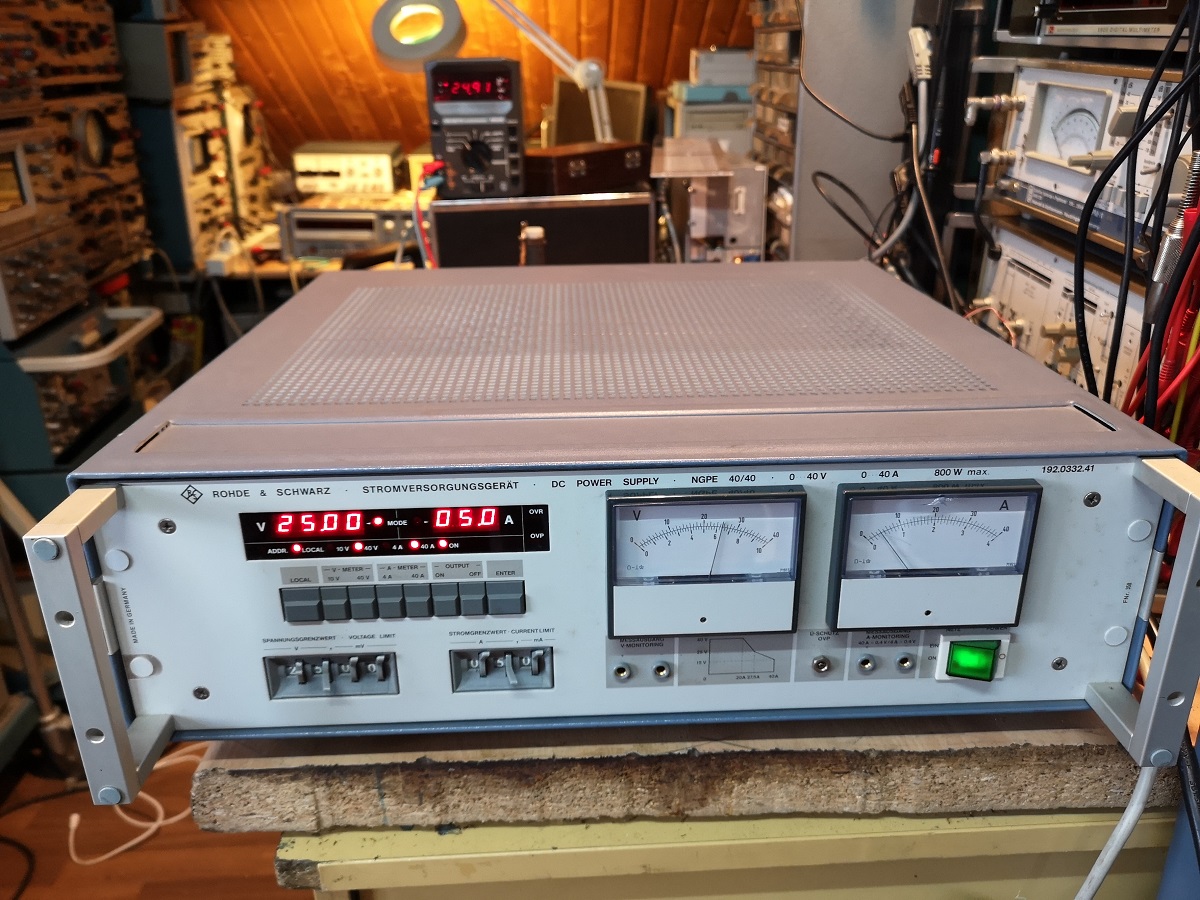

Regelbare Netzteile in der Klasse egal wie und woher, das wird immer
richtig teuer. Bei mir werkelt ein Rohde+Schwarz in dieser
Leistungsklasse. Defekt ist billig, aber der Karton mit den Epcos LL
Elkos (alles neu rein) hinterließ dann ein dreistelliges Loch in der
Geldbörse. Ein Eigenbau wär noch teurer.

Diese über halben Zentner schwere 19" Kiste? Kenne ich, hatten wir im
Betrieb auch. Hätte ich bei meiner pensionierung mitnehmen können da
abgeschrieben. Ist aber für meinen Bastelbereich deutlich zu groß.
von Martin M. (wellenkino)
13,5kg hat es.
lG Martin

Martin M. schrieb:
> NGPE-4
Oh, wir hatten noch das Vorgängermodell mit Drehknöpfen :-))

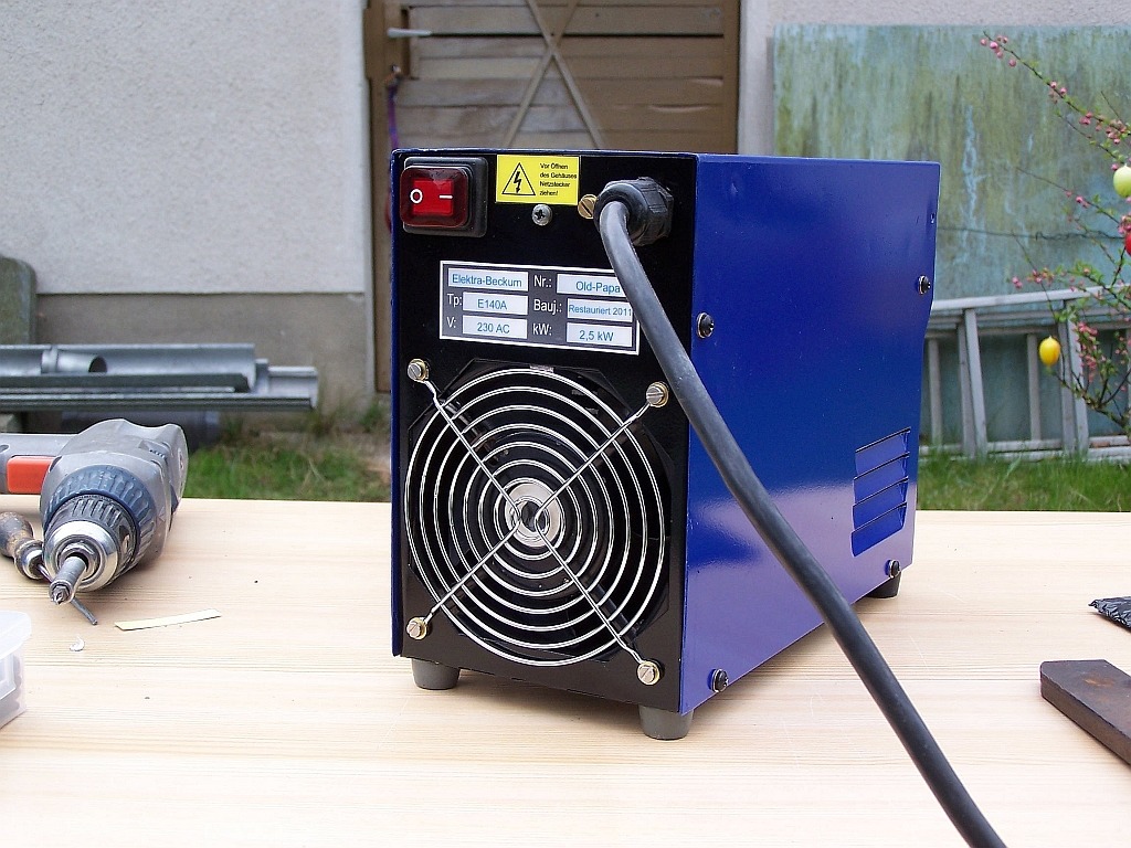

Das Gerät gefällt mir :)

Rainer D. schrieb:
> Martin M. schrieb:
>> NGPE-4
NGPE ist ein altes Schaltnetzteil. Es betreibt 2 kräftige
Durchflußwandler im Parallelbetrieb und eine Stromsenke. Das ist schon
heftiger Aufwand für ein Netzgerät. Dazu kommt IC Gruft (HPIB usw), die
beiden DAC haben 12bit. Leistungs-Fet hat es 14 Stück, 12 davon arbeiten
vorwärts, je drei parallel.
Kommt mir extrem audwändig vor dieser Aufbau, typisch R+S. ich möchte
garnicht wissen was das damals gekostet hat..
Für die großen Elkos hab ich 27,-€ das Stück legen müssen, die kleinen
waren deutlich günstiger. Alles Epcos LL Typen, low ESR, 105°. Nach der
großen Kur ist es wieder fit für die Zukunft, das hält eine Weile. Ist
mein Hobby, hat Spaß gemacht :-) Ist ja auch ein beeindruckendes
Erlebnis wenn ein 470µF im Ausgangsfilter in die Luft geht, damit fing
alles an. Der eigentliche Fehler war ein kleiner, mit großen Folgen,
eine  -15V für die kleinen IC war ausgefallen durch einen
kurzgeschlossenen Siebelko, die Folge davon war daß es es hochlief bis
zum Knall. Alles wieder gut und frisch bestückt.
lG Martin
oben Netzfilter,
der große Kasten hat die beiden Wandler,
unten rechts, Ausgangsfilter (darunter Netztrafo für Eigenbedarf)
drauf kommt der gelochte Blechdeckel, und dadrüber dann die
Gehäuseschale.
Somit hats dreimal Blech übereinander.
Martin M. schrieb:
> oben Netzfilter,
Jepp, das ist typisch für R&S, kenne die Geräte zum Genüge! In der Regel
qualitativ über jeden Zweifel erhaben!
> Gehäuseschale.
Das ist eben wegen des Gewichts, das dann in DM umgerechnet wurde.

> Old-Papa

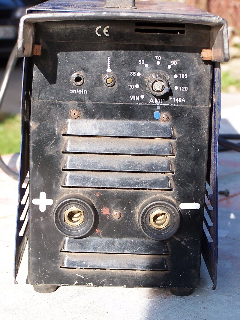

Schweißtechnik!! Da könnte man doch mal drüber nachdenken!
Einen Inverter hat ja wohl jeder bei sich zu Hause rumstehen? Mein
Billiggerät begrenzt den Strom über einen Einsteller und schaltet bei
Kurzschluß automatisch ab, zudem kommt da Gleichspannung raus.
Wenn große Ströme gefordert sind, warum nicht damit?

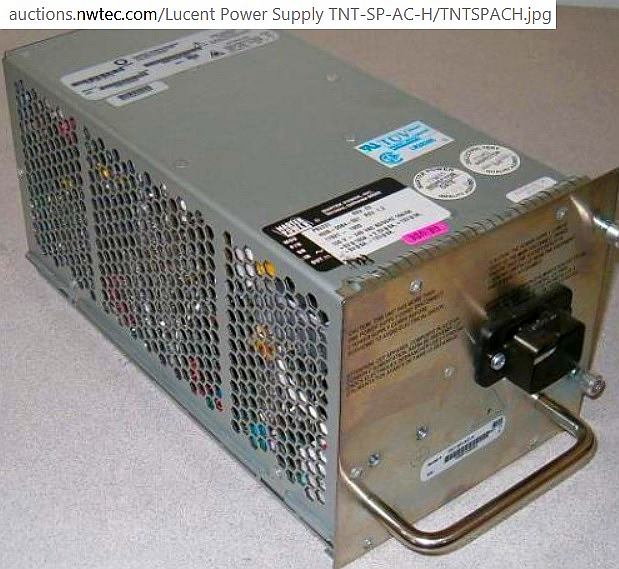

von Karl B. (gustav)
so ca. 1300 W und hot swappable.
Diese Art von Netzteilen haben aber ein nicht zu unterschätzendes
Problem:
Sie neigen gelegentlich zu sehr langsamen Regelschwingungen, sogenanntes
gefürchtetes Bouncing.
Dann geht immer der Alarm an, und wieder eine Störung, die nur durch
Power cyclen (Netzschalter aus 5 Sekunden warten, Netzspannung wieder
ein) gelöst werden kann.
ciao
gustav
> Problem:
Noe, die haben mehre, naemlich keine Spannungsregelung und keine
Strombegrenzung. Also unbrauchbar.

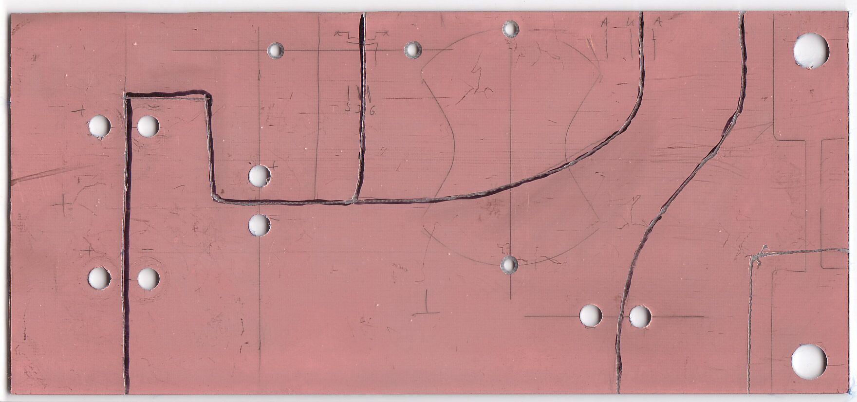

von Martin (Gast)

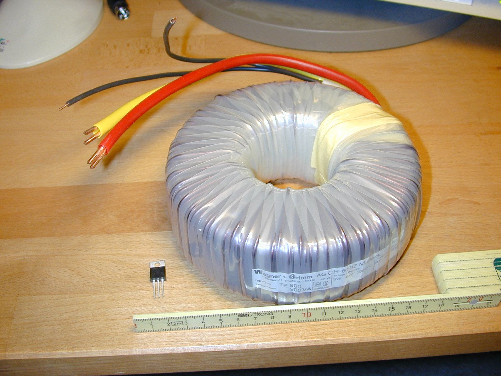

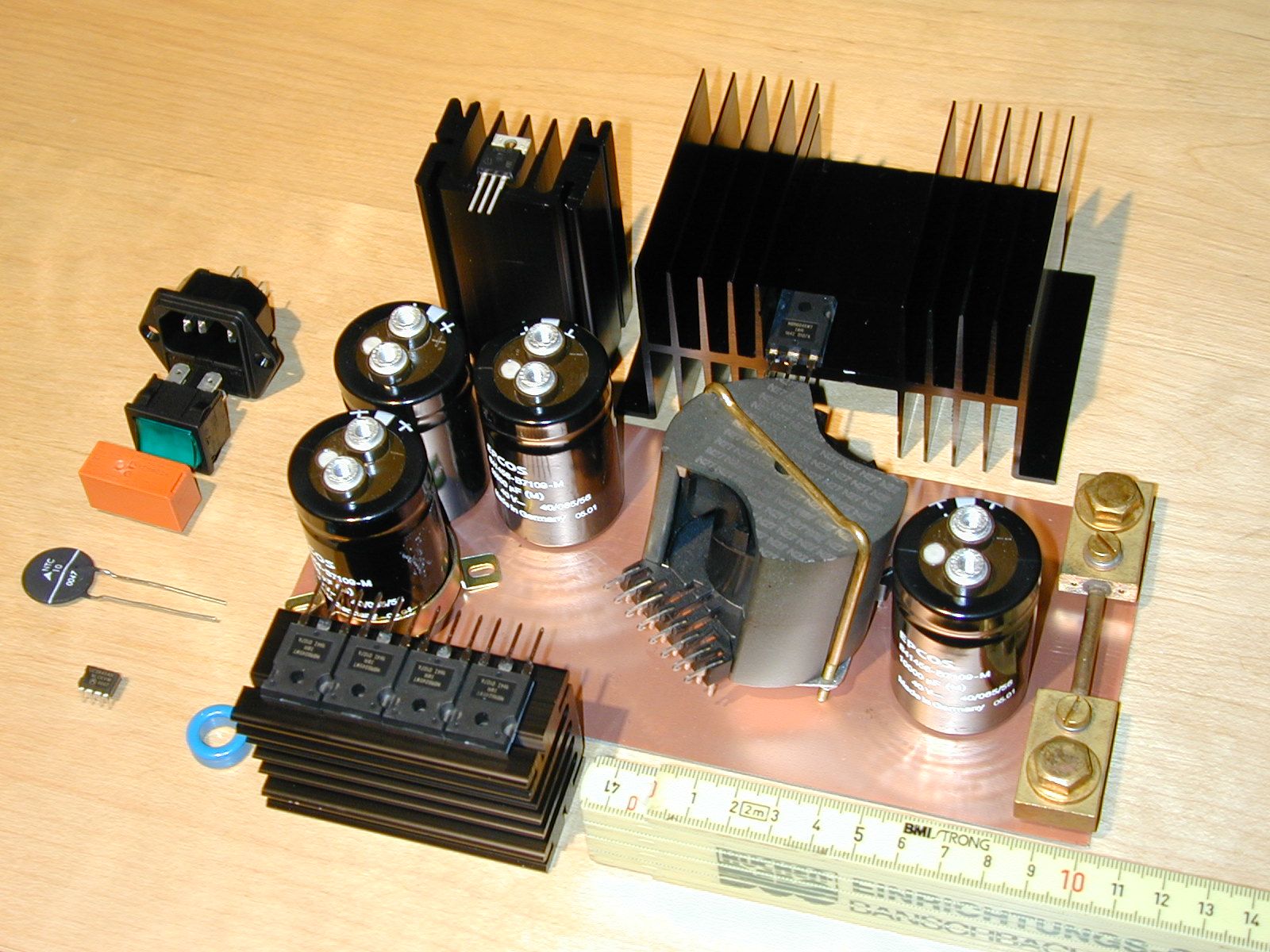

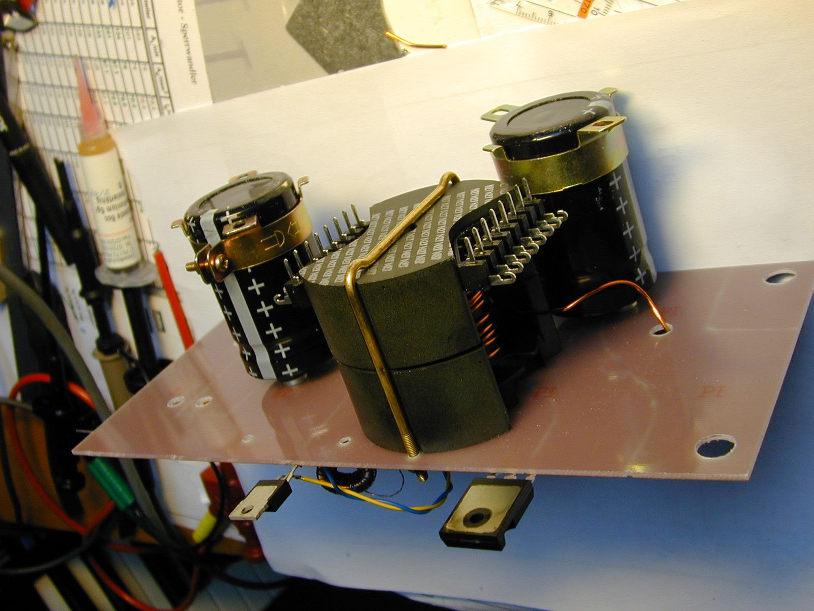

vielleicht als Inspiration zu diesem Thema (und da grade Sommerloch ist)
ein paar alte Bilder, über die ich kürzlich gestolpert bin. Vor ca. zwei
Jahrzehnten hatte ich die Idee, ein Schaltnetzteil mit 1 kW zu bauen.
Zweck und Benutzung war sekundär (grobe Idee war fettes Labornetzteil),
es ging mir darum, eine Speicherdrossel und einen Stromwandler für diese
Grössenordnung zu berechnen. Da ich nicht mit 230 V operieren wollte,
habe ich mir einen Ringkern mit 900 VA und ca. 24 V sekundär wickeln
lassen (war günstiger als von der Stange). Danach gleichrichten und per
stepdown runter bis auf sagen wir 1-30 V.
Schaltregler war ein UC3843. Den Leistungsteil habe ich um eine freihand
gefräste Platine angeordnet, den Steuerteil auf einer Lochrasterplatine
darüber. Als Last habe ich ein paar m Kupferlackdraht in einem Topf mit
Wasser verwendet.
Das hat eigentlich soweit funktioniert, ich hatte auch angefangen, das
als Labornetzteil weiter zu bauen, habe es aber letztlich vor ein paar
Jahren in den Elektroschrott geworfen.
Natürlich ist das furchtbar old school und ineffizient, zeigt aber, wie
man auch mit low tech (knapp) in den kW-Bereich kommen kann. Es ist dann
halt weder klein noch sonderlich günstig.
Grüsse - Martin

von Old P. (Gast)
MaWin schrieb:
> Ähm, nein, in welcher Welt lebst du mit solchen Irrtümern ?
> Phantasiewelt ?
Vielleicht "uffm Land"? Er meint Schweißinverter, ich habe zwei, meine
Nachbarn in weitem Umkreis keinen. Soviel zu "jeder"... ;-)
Old-Papa
Old P. schrieb:
> Er meint Schweißinverter....
Die gibt es ja in ganz billig und den Strom kann man begrenzt ja auch
noch halbwegs "regeln".
Was haben die denn allgemein so fuer Spannungen? Oder kann man die
garnicht brauchen weil die zu schnell in der Spannung einbrechen? Ich
meine beim Schweissvorgang selbst geht es ja um den Strom, ist ja ein
Old P. schrieb:
> Also nö, als Netzteilquelle nur bedingt zu gebrauchen.
Ja ne doch.
Guck mal oben auf das Typenschild. Da steht doch 100A bei 14V, bis 160A
bei 26,4V. (Ja den Umschalter habe ich gesehen, ist ja auch 'n WIG)
Wenn man doch nun ein nicht SO leistungsstarkes Geraet nimmt was
meinetwegen bei 30A auf 20V kommt dan passt das doch halbwegs. Also
zumindest ist dann eine art Strombegrenzung geschaffen, die man mit dem
Drehrad vorn ja auch noch beeinflussen kann. Man sich also den
"einstellbaren" Ri des Schweissgeraetes zu nutzen macht.
Ich rede jetzt von einem einfachen popeligen Elektroschweissgeraet mit
Gleichspannung. Ich weiss nicht ob die alle einen Gleichrichter haben,
meins hatte einen mit einem pipi-kleinen-Kondensator.
  https://www.amazon.de/Einhell-TC-EW-150-Lichtbogen-Schwei%C3%9Fmaschinen-Wechselstrom/dp/B07B4QGQJ9/ref=sr_1_4?keywords=Elektro-Schwei%C3%9Fger%C3%A4t&qid=1564057270&s=gateway&sr=8-4
Ich weiss, das ist jetzt nicht die mega Loesung, aber es soll ja Leute
geben die haben sowas auf dem Schrotthaufen.

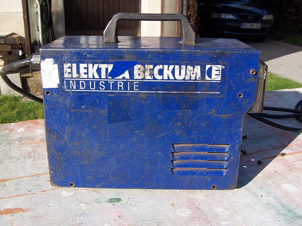

Oha, ein Foto ist gleich 3x da....
Irgendwie reden wir aneinander vorbei. Du redest von WIG/MIG mit PWM und
ich von einem Elektroschweissgeraet mit einstellbarem Trafo.
von Old P. (Gast)
Wenn Du mich meinst, das gezeigte ist ein Elektrodenschweißgerät als
Inverter. Darum ging es doch beim Vorschlag. Ich halte nichts davon. Ein
MIG/MAG hat eine ganz ähnliche Kennlinie, nur ein WIG ist etwas anders.
Wie kommst Du jetzt auf Trafo?
Old-Papa
