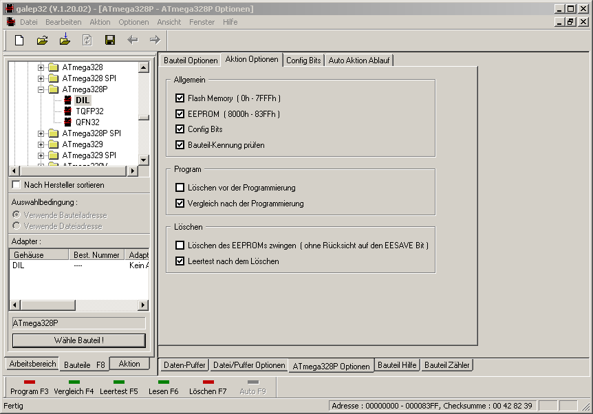

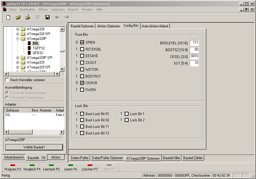

Hallo, es war ein Firmware Update durchzuführen und dafür stand ein GALEP-4 zur Verfügung. War mein erster µC, der neben dem Programmcode auch noch eine Seite mit Einstellungen (u.a. Fuses) hatte. Also das Ding erst mal ausgelesen und auch einen Screenshot der Einstellungsseite gemacht. Das erste Problem: Obwohl es sich beim Speicher um ein Flash handelt, lies sich das Update nicht drüber bügeln. Bügeln schon, aber beim Verify wurde bereits bei 000-irgendwas gemeckert. Also musste das Flash wohl erst gelöscht werden (!?) Das zweite Problem: Obwohl ich die Einstellungen (Fuses) von der Bearbeitung ausgenommen habe, werden die wohl beim Löschen mit gelöscht, bzw. verändert. Denn die Anwendung lief danach zwar, aber mit deutlich angezogener Handbremse. Wohl weil man über die Einstellungen bzw. Fuses einen Takt-Vorteiler setzen kann. Nach dem Bearbeiten der Einstellungen (zum Glück hatte ich einen Screenshot gemacht) lief das Ganze wieder. Erkenntnis: Drüber bügeln geht nicht und die Einstellungen (Fuses) werden beim Löschen zurück gesetzt? Walter

Ich meine auch der Galep5 hat diesen Bug. Will man z.B. beim AVR nur das Hexfile neu schreiben, stimmen danach die Fuses nicht mehr. Man muß sich einen Screenshot machen und dann vor dem Programmieren die Häckchen wieder richtig setzen.
Walter S. schrieb: > Bügeln schon, aber beim Verify wurde bereits bei 000-irgendwas > gemeckert. Also musste das Flash wohl erst gelöscht werden (!?) Oder da ist ein Leseschutz drauf ...
Hallo, hab mir mal die Mühe gemacht, kann jedoch auch nach längerer Suche im Netz nichts finden was nach Fuse delete Bug klingt. Das beste was ich finde konnte war ein Thread aus 2009, wo ein Galep 4 irgendwelchen Mist machte und man das vorher löschen erst aktivieren muss. Beitrag "ATMega8 an Galep 4" Ein anderes Problem mit einem Galep 5. Beitrag "Probleme mit GALEP-5D - speziell: Bauteilkennung" Ich sage mal so. So richtig toll scheinen Galeps nicht zu sein. :-) Wenn ein aktueller Atmel ICE zu teuer ist, kauf dir lieber erstmal einen AVRISPmkII Clone. Ist auf jeden Fall zuverlässiger.
Peter D. schrieb: > Will man z.B. beim AVR nur das Hexfile neu schreiben, stimmen danach die > Fuses nicht mehr. > Man muß sich einen Screenshot machen und dann vor dem Programmieren die > Häckchen wieder richtig setzen. Genau so war es hier auch. Die beiden Screenshots zeigen die Default-Einstellungen, wenn man den ATmega328P aufruft. Obwohl ich die Config Bits abgewählt hatte, wurden die dann mit den Default-Einstellungen geschrieben. CKDIV8 setzt wohl einen Vorteiler, denn die Anwendung lief nach dem Update in Zeitlupe. Dann war es noch so, dass der Programmer nach dem Laden des Hex-Files den Baustein vergessen hat. Nach der erneuten Zuweisung des Bausteines stehen die Fuses dann wieder auf default. Veit D. schrieb: > Ich sage mal so. So richtig toll scheinen Galeps nicht zu sein. Ich sage mal so: Wenn man als Bastler so ein Teil hat, kann man sich glücklich schätzen. Das Teil liest und programmiert mir seit Jahren alle möglichen Bausteine.

Hi Beitrag "Re: Paar Fragen zum ATmega328P" Wieso ist steht hier im Bild Optionen.png 'Löschen vor der Programmierung' abgewählt? Ich kenne verschiedene GALEPS aus meiner alten Firma und kann eigentlich nichts negatives berichten. Aber wenn ich den o.g. Fehler tippe ich eher auf Bedienfehler. MfG Spess
Spess53 schrieb: > Wieso ist steht hier im Bild Optionen.png 'Löschen vor der > Programmierung' abgewählt? Das ist default so gesetzt. Beide Screenshots zeigen default. > Ich kenne verschiedene GALEPS aus meiner alten Firma und kann > eigentlich nichts negatives berichten. Ich kenne nur den GALEP4 und kann eigentlich auch nichts negatives berichten. Wobei ich anmerken möchte, dass ich noch die Software von CD verwende. Wie ich eben sehe, gibt es eine neuere Version. Rainer V. schrieb: > Ich hoffe mal, man hat dich so nicht einfach zu einem Kunden geschickt! Da ist nichts mit Kunden, alles reine Bastelei :-)
Hi >Das ist default so gesetzt. Beide Screenshots zeigen default. Also ist dir die Programmierung von AVRs mit dem Galep unbekannt? Ich habe meiner ehemaligen Firma so etwa seit 2007 Daten für AVRs zur Programmierung mit Galebs für die Produktion zu erstellen. Nach Conitec dürfte das ein Galep4 sein. Hast du mal die Programmiereinstellungen unter >File< in einer Datei gesichert? Ich hatte mit diesen Teilen eigentlich nur alle paar Jahre etwas zu tun und das war für mich jedes mal ein neuer Krampf. Aber die Einstellungen lassen sich problemlos speichern und wieder abrufen. Deshalb auch mein Einwand bezüglich 'Bedienfehler'. MfG Spess
Spess53 schrieb: > Hast du mal die Programmiereinstellungen unter >File< in einer Datei > gesichert? Ich hatte keine Programmiereinstellungen übermittelt bekommen. Für ein Update hatte ich ein HEX-File übermittelt bekommen und wollte das drüber bügeln. Damit die Fuses nicht verändert werden, habe ich selbige abgewählt. Selbige Abwahl hat aber nichts geholfen. Irgendwie ungut, wenn man für die Programmierung eines µC außer dem Code noch weitere Informationen benötigt, die nicht im Code verankert sind. Wenn die weiteren Informationen verloren gehen, kann das Teil in die Tonne.
