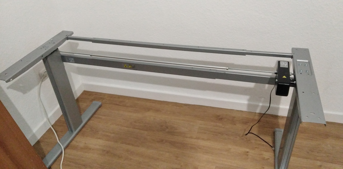

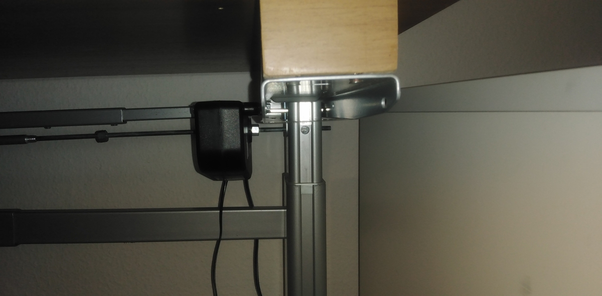

von Bernd J. (bernd987)
Hier ein Bild. Hat jemand eine Idee wie ich diesen Tisch restarten kann
oder allgemein andere Lösungsvorschläge für mich.
Ergo Basic Sitz-/Steharbeitsplatz (Alu) ( das habe ich im internet
gefunden...
Der hat nur auf einer seite einen Motor, die linke kaputte seite ist hat
keinen motor oder eine verbindung zum motor/system. Ich gehe daher von
einem mechanischen problem aus...

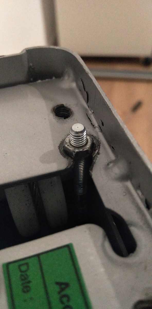

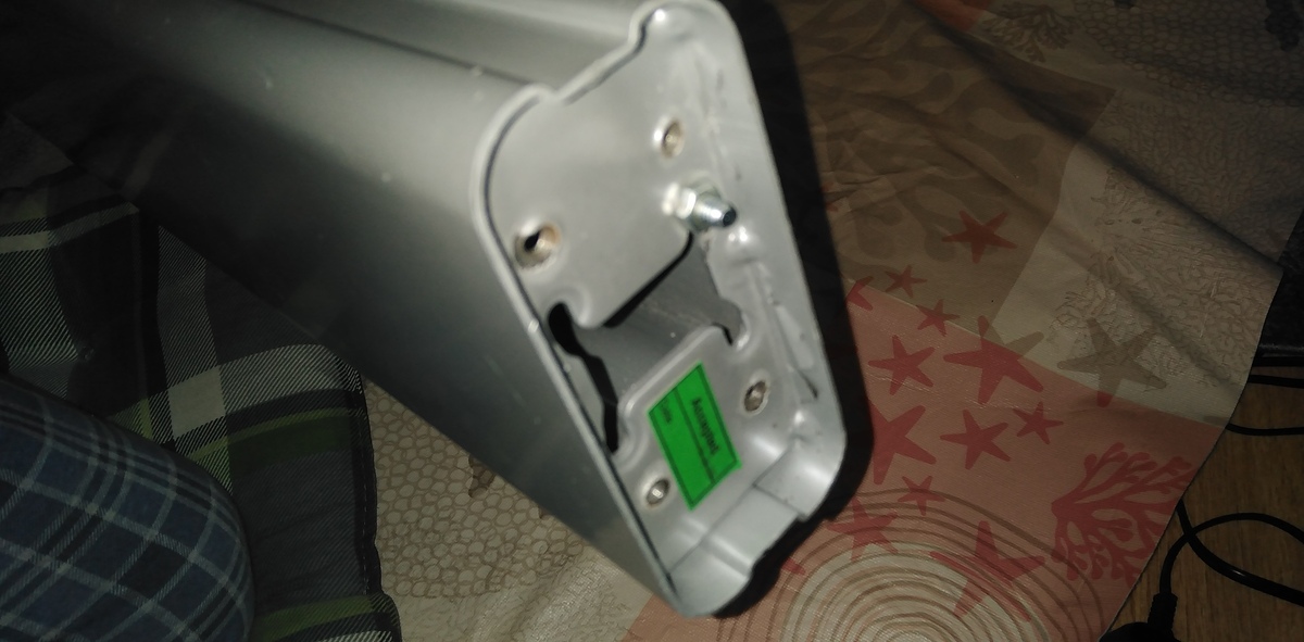

Muss ich beim auseinander bauen auch das seil welches am fuß
befestigtbist, abbauen? Aktuell bekomme ichbes nicht raus....
Das mutter vom seil bekomme ich nicht raus, weil sich das seil mitdreht.
Da kann man auch nicht gegen halten. Wie bekomme ich das innenleben da
raus? Irgendwie muss es ja da reingekommen sein...
von Ralf X. (ralf0815)
Wenn da ein Stahlseil gespannt ist, ist das System anders aufgebaut, als
von mir angedacht.
Aber zum Zerlegen des Zug-/Hebemechanismus muss dass dann auch gelöst
werden.
Frage ist natürlich, ob Du das alles auch später wieder richtig zusammen
bekommst. :-)
Was ist denn noch von oben zu sehen, oder auch seitlich, wo der Vierkant
vom Motor reingeht?
Ist das Schraubgewinde "hohl", also zur Aufnahme eines Inbusschlüssels
gedacht?
Ralf X. schrieb:
> gedacht?
Anbei fotos
Ich hab zum gegenhalten einen schraubenzieher reingedrückt, es kam nicht
raus. Es kann sein, das das Gewinnde von dieser mutter/schraube kaputt
ist :(
Ich versuche mal etwas schmieröl wirken zu lassen.
Kann ich so einen fuß nicht einfach als ersatzteil kaufen?
Vielen dank Ralf. Ein spezieller schüssel mit einem hohlraum 8mm wird
sicherlich das teil aufbekommen, dann werde ich die spitze des seiles
mit einer Zange festhalten.
Dein letztes Bild zeigt, dass das keine Inbusaufnahme vorhanden ist.
Aber die vier Ecken zeigen auch, dass man der Schlitz auch gross genug
ist, die Schraube daraus zu drücken.
Ebenso zeigt das Bild, dass da eine Umlenkrolle zu sehen ist.
VOR einer ungeplanten Zerlegung sollte Du erst einmal alles vom
Mechanismus dokumentieren, was irgendwie noch an den anderen Stellen zu
erkennen ist.
Und wichtig ist auch, klare Bezeichnungen zu verwenden.
Also das Seitenteil ist KEIN Fuss, sondern hat (u.a.) ein oberes und ein
unteres Teleskop-Rechteckrohr und beide ein oberes und ein unteres Ende,
ebenso eine Vorder- und eine Rückseite.

Bernd J. schrieb:
> Es kann sein, das das Gewinnde von dieser mutter/schraube kaputt ist
Sieht erst mal nicht so aus. Aber mindestens aussen ist die Mutter
schon ziemlich ramponiert, zerschlagen und verbastelt.
Wenn du das nicht selber warst, dann hat sich schon wer böse daran
versucht, ist offenbar gescheitert und hat das Ding verkauft.
Wenn aber du selbst das mit den Macken in der Mutter warst, dann hast du
nicht das geeignete Werkzeug für diese Arbeit.
Auf jeden Fall ist auf diesem Teil wirklich "Kraft" drauf, denn nicht
umsonst hat sich da die Struktur von der Pulverbeschichtung gelöst.
Warum willst du denn das Seil da ausbauen? Bist du sicher, dass du es
wieder hineinbekommst?
Bernd J. schrieb:
> Wenn ich dann diese Zahnräder finde, werde
> ich diese gegen neu passende, bspw. von amazon, austauschen.
Vergiss es. Das ist ein spezielles Getriebe, das der Hersteller speziell
für diese Anwendung aus Plastik gießen lässt.
Nächste woche meldet sich der hersteller beir mir, die hubsäule kostet
96 euro mit versand. Als letztes versuche ich das defekte/kaputte
zahnrad mit vaseline einzufetten.
