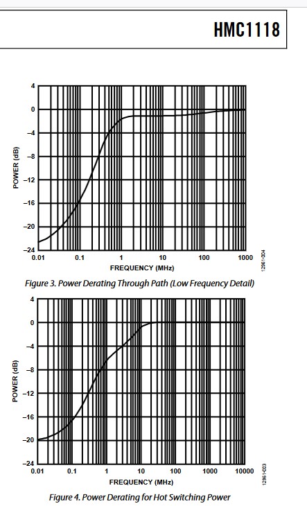

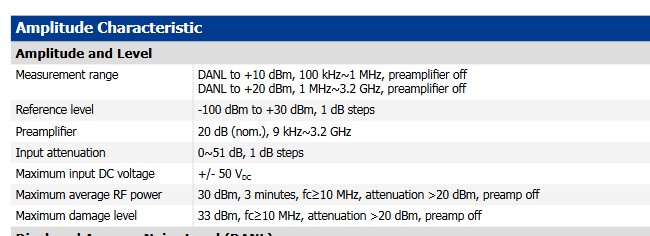

Max Input Rating +30dB:

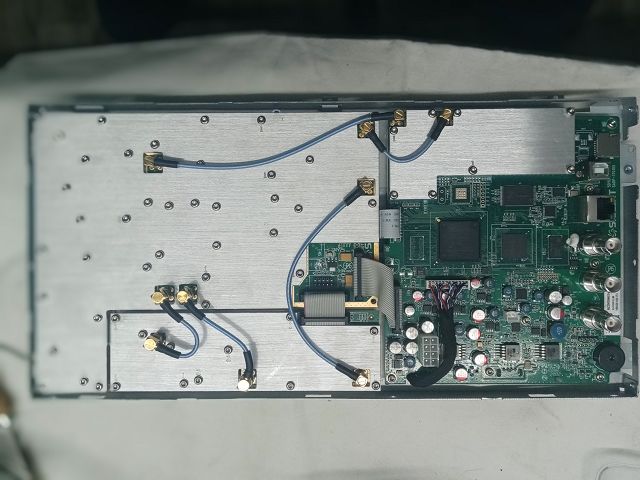

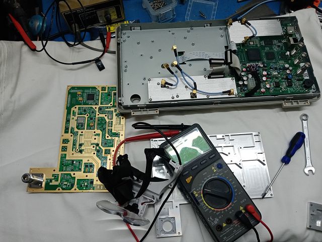

Nach bereits einem Totalausfall mit kompletter Demontage und wechsel des
HMC1118 ICs am Input, habe ich akribisch nach meinem Fehler gesucht und
parallel mit Oszi gemessen.
Siglent war dabei nicht die geringste Hilfe.
Ich hätte selbst schuld, weil ich keinen Transient Limiter benutzt
hätte.
Keine Hilfe bei der Fehlersuche, keine Teile, rep wegen Weihnachtszeit,
Umzug und Urlaub irgendwann viel, viel später. Also Teardown von Dave
Jones angesehen und losgelegt. Neuere Revision, daher schon der HMC1118,
aber schaffbar wenn man motiviert genug ist.
Trotz externem +30dB Transient Limiter bekomme ich weiterhin ADC
overload Warnungen, die auch dem letzten Defekt vorrausgegangen sind.
Dazu reicht es bereits einen 4,7nF Y-Cap eingangs des Prüfling auf PE zu
legen oder den Prüfling von der Versorgung zu trennen (!).
Einschalten tue ich ja ohnehin nur noch wenn der SSA nicht mit dem
Transducer verbunden ist.
Ein vergleichbarer Rohde und Schwarz Spektrumanalyser eines Freundes hat
nicht eines dieser Problemen.
Der meckert nicht mal, wenn man mit verbundemen Transducer den Prüfling
hart einschaltet.
Das Eingangssignal bleibt dabei jedes mal weit, weit unter den max
Ratings.
Nach x Telefonaten und Mails hat mir der Siglent Techniker soeben
folgendes geschrieben:
>Das Input Rating entspricht dem was das Gerät maximal aushält. Grundsätzlich
sollte die Amplitude aber nicht den bei den aktuellen Einstellungen maximal
messbaren Wert überschreiten. Dies kann zu Schäden führen.
Mit anderen Worten:
Ext. Transient Limiter sind nutzlos.
Der SSA stirbt auch, wenn nur der momentane Messbereich überschritten
wird.
Die +30dB max Input Ratings gelten nur, wenn alle Abschwächer im Gerät
auf Maximum hochgezogen sind.
Im Manual steht nix dazu. Auch Siglent eiert ewig mit mir rum und erst
als ich explizit auf das Thema zu spechen kommen, wird mir mein Verdacht
bestätigt.

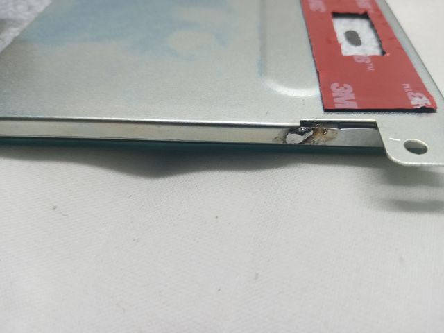

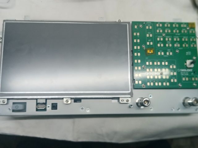

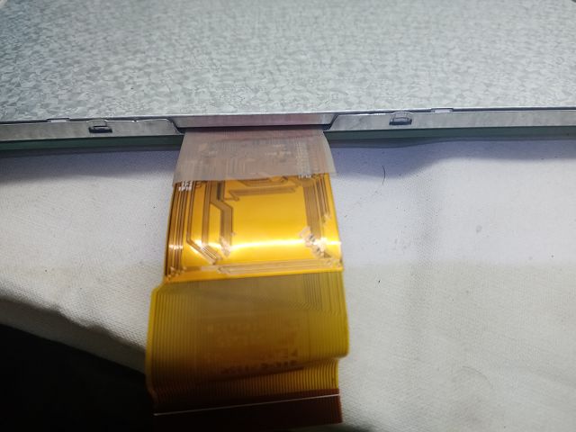

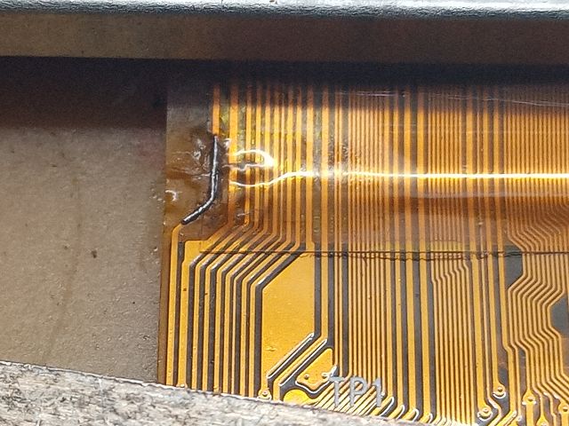

Damit nicht genug, habe ich seit neuestem Displayausfälle.
Das Display (CLAA101ND06DW) hat wie alle seiner Art ein extrem
empfindliches Flex PCB. Das wird scharf geknickt über mehrere
scharfkantige Bleche geführt, die sich jetzt durch mehrere Leiterbahnen
geschnitten haben. Neues Display, weil das nicht reparabel ist.

Wenn bei R&S draufsteht das der Input max. +30dB kann, dann kann der das
in allen Lebenslagen mindestens.
Ich werde jetzt bis in den nächsten Monat auf mein neues Display warten
müssen, bis ich wieder messen kann.
Ich verbringe bald mehr Zeit damit den SSA zu reparieren als damit zu
arbeiten.
Das darf ich aus meinem Wissenshorizont bestätigen und preisgeben
dass so etwas natürlich auch explizit ausgetestet wird.

Auch noch wichtig: du redest dauernd, also durchgängig von "+30dB",
also von einem Pegel-Verhältnis, meinst aber wohl "+30dBm".
Hast Du recht.

von Prokrastinator (Gast)
mitlesa schrieb:
> Kupferleitungen noch leichter abzulösen sind als auf Epoxi
> oder Teflon.
Stimmt, die unbenutzten Pads des HMC sind auch nicht mehr da.
Zwei weitere hängen nur noch an den Leiterbahnen und wurden von mir mit
Heißluftstation, Lötkolben + Nadel wieder in Position geschoben.
Das ist nix für zarte Gemüter, aber welche Wahl hatte ich schon?
Drei Anläufe und zwei HMC bis das geklappt hat.
Keine schöne Arbeit.
Deswegen schwillt mir ja so der Kamm, das das jederzeit wieder passieren
kann weil der HMC zerschossen werden kann obwohl dessen max input rating
+30dBm ist.
Die Footprints für den eingangsseitigen Begrenzer sind unbestückt.
Irgendwas viel weiter hinten im Gerät muß den HMC durch Überstrom
durchbraten.

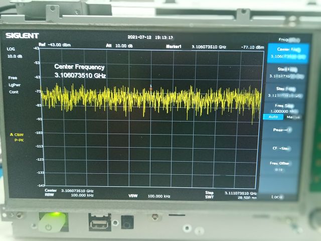

Ich weiß das man den SSA danach neu kalibrieren müsste, aber die
Vergleichsmessung mit einem frisch kalibrierten R&S sah gut aus.

Wenn nicht diese Dämlichkeit im Design wäre und die Schlampigkeit im
Display Aufbau, wäre ich ganz zufrieden, auch ohne benutzbare Software.

Das Display hätte ich vorher ausbauen und fachlich korrekt wieder
einbauen können.
Wer jetzt so einen SSA hat, kann diese Dinge tun, bevor er sich vor Wut
in den Hintern beißt.

Aus dem Datenblatt des R&S FSE (auf der Frontplatte steht "30 dBm max"):
Maximum input level, RF attenuation 0 dB: DC voltage 0V, CW RF power 20
dBm. RF attenuation ≥ 10 dB: DC voltage 0V, CW RF power 30 dBm.
Keine Frage, dass der Mischer völlig übersteuert ist, wenn er direkt mit
20 dBm beaufschlagt wird. Ich würde meinen Spektrumanalysator nicht so
malträtieren. Im übrigen sind die 20 dBm Damage Level ohne Abschwächung
schon recht ordentlich. Die älteren HP-Analyzer sind da durchaus
intoleranter.
Wenn man 30 dBm direkt auf einen Diodenmischer mit
Low-Barrier-Schottky-Dioden gibt, ist der anschließend hinüber.
Im übrigen wurde das in
Beitrag "Re: Spektrumanalyser -Eingang" bereits erklärt.
Siehe auch
Beitrag "Re: Eingangsabschwächer Spektrumanalysator" und
das dort verlinkte Dokument.
von Hp M. (nachtmix)
> +30dBm ist.
Aus dem Datenblatt:
ABSOLUTE MAXIMUM RATINGS
37 dBm through path
28 dBm terminated path
Für den IC-internen Abschlusswiderstand also nur 0,6W bei 2GHz.
Insbesondere bei niedrigeren Frequenzen unterhalb von 20MHz nimmt die
maximal zulässige Leistung nochmal rasant ab, bis auf 6mW bei 10kHz.

Wenn der OP mehr auf den Inhalt des Datenblattes geschaut hätte anstatt
darauf, ob da jetzt Hittite oder AD draufsteht, dann hätte er gesehen,
dass der HMC1118 nur 27 dBm verträgt und keine 30.
Es kann natürlich sein, dass im Eingang noch ein fester Abschwächer
sitzt. Das ist nicht unüblich, damit die Rücklaufdämpfung des
Eingangs nicht allzu grausig wird und auch ein preiswertes Opfer.
Die Rauschzahl von SAs ist sowieso meist nicht so toll.
Gerhard

Gerade habe ich das verfi**te Displaykabel repariert und habe wieder ein
Bild. Gibt gleich ein paar Bilder dazu.
Kann ich nur empfehlen das zu machen bevor das Display ausfällt.
Das Display war nie ab, das Kabel wurde nie bewegt.
Es reicht das die Kiste auf dem Tisch steht oder mal im Schutzkoffer
transportiert wird, das die Mikrobewegungen des Kabels die Blechgrate
das Kabel durchsäbeln lassen.

die +30db gelten als Belastabarkeitsgrenze für den Abschwächer am
Eingang.
schützt wiegesagt höchstens den Eingangsabschwächer, aber auch diesem
würde ich keine 1Watt Leistung zumuten wollen.
Und spätestens nach dem die Overload Warnung geleuchtet hat wäre es an
der Zeit gewesen den Pegel am Mischer zu reduzieren.

wenn du einen Rohde&Schwarz oder einen xbeliebigen Spektrumanalyzer
30dbm am Mischer anlegst, wird jeder Mischer augenblicklich abrauchen.

In jedem Spektrumanalyzer ist ein schaltbares Dämpfungsglied meist in
10db Schritten vor dem Mischer angeordnet, welche das Eingangssignal auf
die -30dbm reduzieren soll. dieser Abschwächer ist in der Regel maximal
30dbm belastbar. Das ist das was auf der Frontplatte als Pegel steht,
welches niemals überschritten werden darf.

Display am SSA3021X flicken / wechseln:
Nichts am Gerät erfordert Gewalt zum auseinanderbau.
Um den Netzteilblock abzubekommen müssen rundherum die Schrauben raus
UND die Muttern der BNC Buchsen.
Wenn was nicht will, keine Gewalt, ihr habt dann was vergessen, eine
Plastiknase nicht gedrückt oder sonstwas.
Die letzte Schraube um die Front abzubekommen ist unter dem Aufkleber
neben dem TG Ausgang. Ist die einzig versteckte Schraube. Alles andere
ist easy wenn  man sorgfältig schaut und/oder sich Dave Jones Teardown
Video anschaut.
Das Display muss komplett auseinandergebaut werden.
Das Displayhalteblech ist mit dem Display verklebt. Wegschneiden, sonst
verbiegt man das Blech.
Danach den Displayrahmen runter, um an die kritische Stelle zu gelangen.
Ich hatte Glück. Nur die äußere Leitung war durch und das ist auch noch
eine der 'dicken'. Mit Lupe, Skalpell, feinster Spitze, Elfenhaar und
sehr ruhiger Hand flicken.
Mit PTFE Klebeband stabilisiert / isoliert.
Blechrahmen mit Proxon + Trennscheibe ausschneiden, mit Fächerscheibe
entgraten.
Viel Biegung verträgt das geflickte Kabel jetzt nicht mehr, also alles
sehr vorsichtig und bedächtig tun.
Der Halterahmen muss weiter nicht mehr bearbeitet werden.
Display einsetzen und sichern.
Da ich die 3M Klebestreifen nicht habe und nichts was die gleiche
Haltekraft entwickelt und ich keine flüssigen Kleber verwenden wollte,
habe ich an 4Stellen verlötet.
Verzinktes Blech vorher anschmrirgeln, Flussmittel drauf und das sehr
heiß, sehr schnell löten. Wir wollen das Display nicht kochen, nur
sichern.
Der Einbau ist friggeliger als der Ausbau.
Das Kabel muss gesteckt werden (Sicherung lösen!) bevor das Display
verschraubt wird. Pinzette mit flachen abgerundeten Greifer statt
Wurstfinger erleichtert einiges.
Testlauf machen.
Ich habe die Gelegenheit genutz gleich die beiden Ärgernistasten
Autotune und Preset abzukleben.
Vielleicht hilft es dem einen oder anderen.
Speki taub, weil HMC1119 def:
Auch wenn man sich den Eingangskreis durchballert, wie ich, wird es
nicht viel komplizierter. Die Frontplatte muß dazu nicht ab.
Bei den aus dem vollen gefrästen ALU HF Gehäusen gibt es 3 verschiedene
Längen, die mit Schlagzahlen im Alu auch markiert sind.
Sauber arbeiten, Fotos von jedem Schritt, Kiste für Kleinteile und das
geht.
Bauteilwechsel auf der PCB ist aber haarig, weil Keramik.
Heizplatte + Heißluftstation und es sollte nicht das erste QFN Gehäuse
sein das ihr ohne Lotpastenmaske wechselt.
Den HMC1118 gibts bei RS.
Viel Glück!

> Durch EIN EXTREM KURZES EREIGNISS das keine 1Vp macht.
> Nix mit 1W Dauerleistung.
> Wie oft muss ich das erzählen?
Mitunter sterben Halbleiter ja nicht an thermische Überlastung durch zu
hohe Leistung , sondern ganz einfach durch zu hohe Spannung. Besonders
mosfets können da sehr empfindlich sein. Da reicht ein Zeitraum von
wenigen Nanosekunden völlig aus.
ich schaue mir gerade das Bild Läuft wieder an, wo Rauschen zu sehen
ist.
Ich weis jetzt nicht die Einstellungen deines SAs. Aber zu erkennen ist
immerhin Rauschen bei -74dbm RBW 100KHz.
Wenn man jetzt von der üblichen Rauschen von -114dbm bei 1KHz RBW
ausgeht, dann sind das bei 100KHz RBW -94dbm. Also 20db mehr als er
rauschen dürfte.
wohlgemerkt bei abgeschalteten Vorverstärker.
Erklären könnte das , wenn du den Abschwächer am Eingang auf 20db
gestellt hättest, ( was ich natürlich nicht weis ).
Wenn der Abschwächer am Eingang nicht auf 20db stand, dann ist eindeutig
der Spektrumanalyzer taub.
Ralph Berres

ich sehe gerade das der Spektrumanalyzer den Abschwächer auf 10db stehen
hatte. Also ist er immer noch um 10db zu unempfindlich.
Viel Spass bei der Suche.
Ralph Berres

Dir ist aber aufgefallen das die ganze Kiste dabei offen ist?
Du hast gelesen das meine Vergleichsmessungen mit einem kalibrierten R&S
ein vergleichbares Ergebniss ergibt?
Du hast in Betracht gezogen das der Korrekturfaktor für den Transient
Limiter (-10dB) und den Transducer noch aktiv sind?
Du hast gelesen das ...

Das das Folienkabel des Displays von den Blechkanten zerschnitten wurde,
liegt sicher daran das ich irgendwie doof seitlich vorm Gerät gesessen
haben, denn der echte Profi weiß ja das man das nicht tut.

Es haben 2 Reps ERFOLGREICH stattgefunden:
Ein HF Schalter der weit unterhalb der max Rating kaputt geht (ja, hier
wird von defekten Mischer oder abschwächer gefaselt, denen es aber super
geht) und ein durch schlampige Fertigung zerstörtes Displaykabel.
Es haben 2 Erklärungen NICHT erfolgreich stattgefuden:
1) Die +30 dBm, die seit Jahrzehnten auf sehr vielen
Spektrumanalysatoren aller Marken aufgedruckt sind, bedeuten nicht, dass
man diese Leistung unter beliebigen Umständen anlegen kann. Dies ist
schon aus rein physikalischen Gründen nachvollziehbar, insbesondere dem
bereits mehrmals erwähnten Mischer.
Wieso man nicht einfach +20 dBm drauf schreibt und dafür die Fälle, in
denen man doch etwas mehr anlegen kann, ins Manual verschiebt, hat wohl
mit Marketing und historischen Gründen zu tun...
2) Die Max Ratings des HF Schalters sind unterhalb von 10 MHz stark
frequenzabhängig und nehmen rasch ab. Das Bauteil kann bei Transienten
und niedrigen Frequenzen sehr viel schneller kaputt gehen als beim
Messen von HF Signalen. Eventuell wurden also durchaus die Max Ratings
des Chips überschritten.
Ich denke aber schon, dass es eine unglückliche Wahl ist, ein solches
Bauteil im Eingangspfad zu verbauen und den Frequenzbereich des SA dann
doch bis 9 kHz runter zu spezifizieren. Es wurde beim Design wohl davon
ausgegangen, dass der Hauptverwendungszweck des Geräts bei den meisten
Usern nicht im unterste Frequenzbereich liegt.

Wäre dann ein externer Hochpass ein probater Schutz? Und mit welcher
Eckfrequenz?
von GHz N. (ghz-nerd)
> Eckfrequenz?
Ein Hochpass nützt auf jeden Fall!
Wenn man davon ausgeht, dass der HMC1118 limitiert, sieht es oberhalb
von 1 MHz gut aus.
Andererseits geht beim Gerät selbst der offizielle +30dBm Bereich erst
ab 10 MHz los. Zur Sicherheit sollte man sich also eher an der zweiten
Zahl orientieren...
