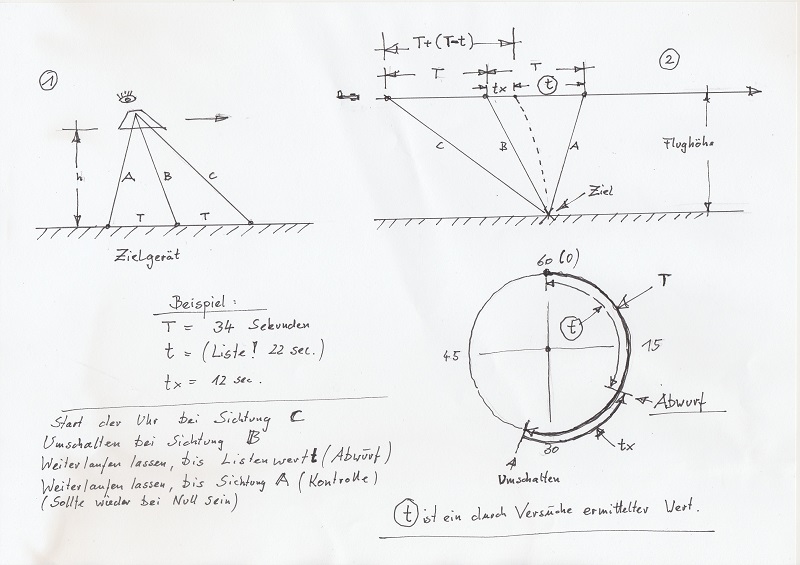

Ich habe die Funktion begriffen. Fig.1: Es gab ein optisches Zielgerät mit 3 möglichen Ablesungen (C,B,A ), ich verwende hier die gleichen Bezeichnungen, wie in dem Buch. Fig.2: Das Flugzeug fliegt mit konstanter Höhe und Geschwindigkeit. Die erste Sichtung des Zieles ist C. In diesem Moment startet der Bombenschütze die Stoppuhr. Die zweite Sichtung ist B. Nun betätigt der Schütze den Drücker. Die Uhr läuft rückwärts. (Damit ist die Zeit T bestimmt) Aus einer gedruckten Liste konnte der Schütze die Zeit t entnehmen. (Diese Zeiten waren für verschiedene Flughöhen durch praktische Versuche ermittelt worden). Der Schütze konnte nun auf dem Zifferblatt beobachten, wie sich der Zeiger dieser Zeit näherte und im richtigen Moment auslösen. Die Uhr lief weiter rückwärts. Nun konnte im Zielgerät eine Kontrolle durchgeführt werden. Bei Pos.A sollte der Treffer erfolgen, gleichzeitig sollte die Uhr wieder bei Null angelangt sein. Wichtig: Es war nicht nötig, dass der Bombenschütze irgendwas berechnen musste. Ich hoffe das ist einigermaßen verständlich. Viele Grüße Bernd

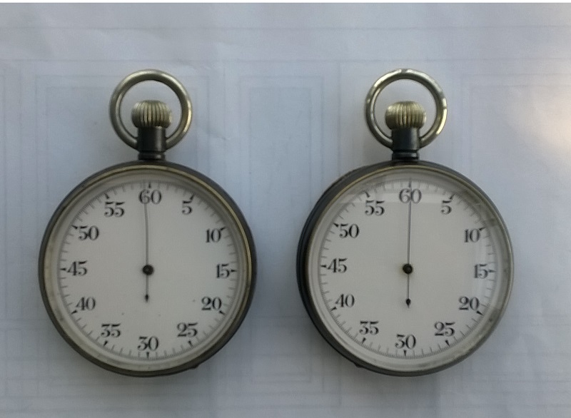

Wie sieht so eine Uhr aus? Ich habe 2 baugleiche Exemplare von 1914, als ganz aus den Anfängen. Die späteren Varianten (WK2) hatten deutlich größere Gehäuse und Drücker, um mit dick gepolsterten Handschuhen bedienbar zu sein. Außerdem hatten sie angelötete Bügel, um sie mit einem Lederband am Oberschenkel zu fixieren. Google: "Bomb-Timer" (Das Werk blieb prinzipiell gleich). Viele Grüße Bernd

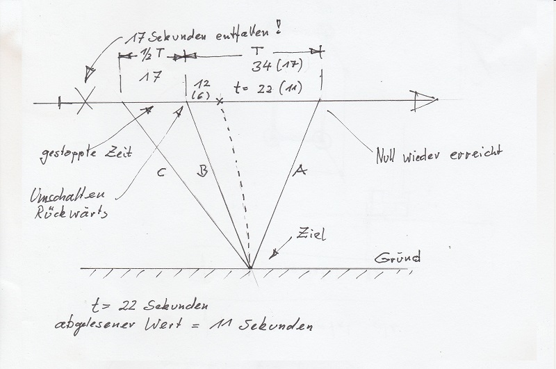

Noch ein Nachtrag: Im WK2 sahen die Uhren so aus: https://www.watchlounge.com/in-depth-the-graham-chronofighter-and-its-unique-trigger-explained/universal-geneve-cairelli-roma-bomb-timer-1/ Deutlich robuster bei den Bedienelementen. Einige Exemplare haben eine Besonderheit: Der Rücklauf findet mit halbierter Geschwindigkeit statt. Warum? Ein Zielanflug von 34 Sekunden (mein Beispiel), ist recht lang und birgt die Gefahr, dabei abgeschossen zu werden. Wenn das Peilgerät verändert wurde (Winkel C), konnte die Strecke C-B halbiert werden. Der Rest (T) musste aber gleich bleiben, da er durch die Falldauer der Bombe bestimmt war. Natürlich zeigte die Uhr andere Werte. ( 17 statt 34 Sekunden von C nach B), aber der Rücklauf war 2 x 17 Sekunden, Abwurf bei Zeigerstellung 11, was ja den 22 Sekunden des ersten Beispieles entspricht. Die Werte in Klammern sind die Zifferblattanzeige. Alles klar? Grüße Bernd
