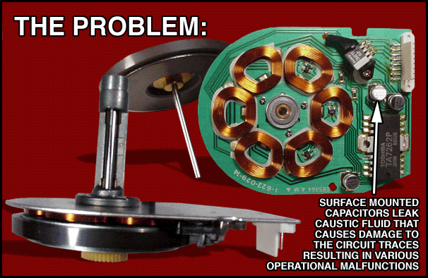

Solche Motoren findest du in vielen Videorecordern. Es gab auch Kassetten Decks/Walkman damit. Du könntest solche Spulen als Empfänger verwenden. Alle in Reihe geschaltet, dahinter ein Gleichrichter, Kondensator und Spannungsregler. Dann brauchst du noch genau so viele Magnete die du in gleichem Abstand auf der Gegenseite montierst. Sowohl die Magnete als auch die Spulen müssen immer abwechselnd umgekehrt gepolt sein. Vielleicht kannst du sogar den Original-Magnet von so einem Motor verwenden.
Mit den Capstan-Antrieben wird das nichts, schon gar nicht wenn die Spulen keine Eisenkerne haben. Die erzeugen bei niedrigen Drehzahlen so gut wie gar keine Spannung.
Stefan ⛄ F. schrieb: > Solche Motoren findest du in vielen Videorecordern. Es gab auch > Kassetten Decks/Walkman damit. Genau so wie in deinem Bild habe ich mir das vorgestellt. Die Anbringung der der Neodym-Magnete am Motor (Stator) ist kein Problem. Da ich eine Platine machen möchte, hätte ich die Spulen gerne als THT oder SMD Bauteil. Dann wäre nur noch die Anzahl der Magnete/Spulen und die Verdrahtung der Spulen zu klären. Bei den Nabendynamos werden wohl immer mehr Magnete wie Spulen verbaut, bei den Capstan-Motoren wohl gleich viel Magnete und Spulen, aber wechselnd aufgebaut. Das Ganze steht und fällt mit den Spulen.
