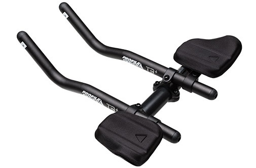

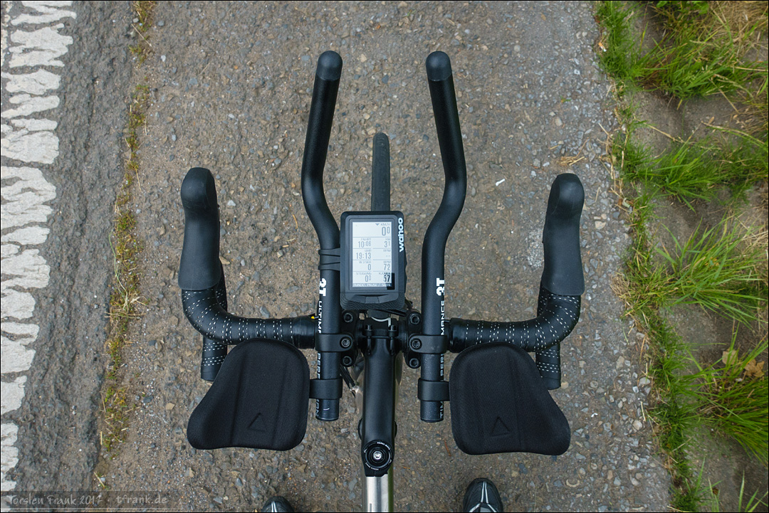

Hallo, ich bin ein wissbegieriger Student (Mechatronik am KIT im dritten Semester) und hätte gerne ein wenig Input zu meinem neuesten Bastelprojekt :D *Vorgeschichte:* Ich habe mir vor einem dreiviertel Jahr ein Rennrad geleistet und fahre damit längere Touren. Es ist verdammt nervig, ständig im Rucksack eine Powerbank rumtragen zu müssen, weshalb ich gerne ein paar Li-Ion-Zellen in meinem Lenkeranbau verstecken würde (siehe Anhang, so sehen die Dinger aus (Quelle: https://torstenfrank.wordpress.com/2017/06/13/ultradistance-cycling-aerobar-setup/)). In den Lenker selber passt dank den Drops (die "Kurven" nach unten) nichts. *Projekt:* In den Stangen ist genug Platz, um je 3 18650er Zellen unterzubringen (2 hinten in Richtung des Fahrers, eine vorne). Ich würde die in der Stange in Reihe und dann die zwei Stangen parallel schalten, um einen 6-12V-Frontscheinwerfer zu versorgen. Dieser hat einen 5V-Output für mein Handy. *Fragen:* 1)Ungeschützte oder geschützte Zellen? Ich hätte ungerne eine spontan einsetzende Lenkerheizung :D 2)Entsprechend Beitrag "2 Li-ion in reihe Laden ohne Balancer" gestaltet es sich als schwierig, geschützte Zellen in Reihe zu verwenden, da der Entladevorgang abbricht, sobald die erste Zelle schlappmacht, und der Ladevorgang abbricht, sobald die erste Zelle voll ist. Wie stark wirkt sich das auf die Gesamtkapazität und Lebensdauer der Zellen aus? 3)Wie lade ich das Ganze am besten? Wäre natürlich ideal, wenn ihr mir sogar ein kompaktes Ladeboard empfehlen könntet :D Es wäre gut, wenn das mit einem 5V-Netzteil gehen würde. Nach Beitrag "PCB / IC-Protection" kann ich das leider nicht einfach an 5V mit einem Vorwiderstand hängen, den Grund habe ich verstanden. 4)Die Ladeschlussspannung ist nicht die Spannung, die die Zellen am Ende maximal liefern, richtig? Ich hätte demnach keine Versorgungsspannung von 3 · 4.2V = 12.6V sondern 3 · 3.7V = 11.1V. Will nur sichergehen, dass ich das richtig verstanden habe. 5)Kann ich diese 11.1V irgendwie sehr kompakt auf 12V boosten, damit ich die maximale Helligkeit des Scheinwerfers bekomme? Grüße, Timo
Timo schrieb: > 1)Ungeschützte oder geschützte Zellen? Ich hätte ungerne eine spontan > einsetzende Lenkerheizung :D Das Hauptproblem dürfte es sein, das Ganze so rüttel- und abriebfest zu bekommen, dass es nicht irgendwann doch zu einem Kurzschluss kommt. Ansonsten schaltet man natürlich "nackte" Zellen in Reihe oder parallel. Schutzschaltung kommt dann auf alles zusammen. 3s2p ist eine übliche Laptop-Batterie-Konstellation, insofern kann man Balancer und Schutzschaltung aus einem alten Laptopakku recyceln. > 4)Die Ladeschlussspannung ist nicht die Spannung, die die Zellen am Ende > maximal liefern, richtig? Nur für sehr kurze Zeit; die Spannung bricht bei der Entladung schnell von 4,2 auf 4,0 V pro Zelle ein, danach verläuft sie relativ gleichmäßig (bei gleichmäßiger Last) bis 3,0 V pro Zelle. Das ist die Entladeschlussspannung, bei der man die Batterie abschalten muss. > 5)Kann ich diese 11.1V irgendwie sehr kompakt auf 12V boosten, damit ich > die maximale Helligkeit des Scheinwerfers bekomme? Nein, du hast ja das Problem, dass du theoretisch von mehr als 12 V bis hinab zu 9 V auf deine 12 V kommen musst. Eine solche Konstellation ist immer schwierig. Komplett auf 13 V wäre etwas einfacher (nur aufwärts nötig), viel einfacher ist jedoch der Fall, wenn man nur 6 V braucht (nur abwärts und gute Spannungsdifferenz zwischen Quelle und Last). Aber nochmal: das schwierigste dürfte ein mechanisch sicherer Aufbau sein.

Timo schrieb: > In den Lenker selber passt dank den Drops (die "Kurven" nach unten) > nichts. Daher baut man die üblicherweise in die Sattelstütze. Weniger bewegte Masse beim Lenken mehr im Schwerpunkt. Timo schrieb: > um einen 6-12V-Frontscheinwerfer zu versorgen. Dieser hat einen > 5V-Output für mein Handy. Timo schrieb: > Die Ladeschlussspannung ist nicht die Spannung, die die Zellen am Ende > maximal liefern, richtig? Ich hätte demnach keine Versorgungsspannung > von 3 · 4.2V = 12.6V sondern 3 · 3.7V = 11.1V. Dein LiIon Akku hat je mach Ladezustand eine Spannung zwischen 7.5V und 12.6V, das passt gut zur Lampe. > 5)Kann ich diese 11.1V irgendwie sehr kompakt auf 12V boosten, damit ich > die maximale Helligkeit des Scheinwerfers bekomme? Unnötiger Unsinn, die Lampe wird ihren Strom selbst regeln. Zwar könnte man sich am Fahrrad (Dynamo) als Lampe eine vorstellen, die immer 500mA zieht, egal ob sie 6V oder 13V bekommt, man könnte sich sigar eine nach MPPT maximum power point regelnde Lampe vorstellen, oder eine die an einer Spannungsquelle mit unbegrenzter Stromlieferfähigkeit (Akku) und nicht bei 500mA begrenzter sogar kaputt geht. Timo schrieb: > 3)Wie lade ich das Ganze am besten 3S Modellbaulader mit Balancer, oder recykelte Elektronik eines Laptopakkus mit Laptopnetzteil.
Klaus R. schrieb: > Ich würde DRINGEND zu einem eigens designten 3D Druck Gehäse raten. Meine Güte, dann könnte er sich auch die Powerbank mit Kabelbindern am Rahmen festbinden. Es geht darum, die Zellen elegant zu verstecken.Schließlich handelt es sich um ein Renn- und nicht um ein Lastenrad. Jörg W. schrieb: > Aber nochmal: das schwierigste dürfte ein mechanisch sicherer Aufbau > sein. Ich habe mir vor ewigen Zeiten, in der Vornabendynamozeit, mal Zellen ins Sitzrohr eingebaut. Die sind mir auch auch nicht um die Ohren geflogen. Waren natürlich keine Lithiumzellen. Sowas gab es da noch nicht. Timo schrieb: > 5)Kann ich diese 11.1V irgendwie sehr kompakt auf 12V boosten, damit ich > die maximale Helligkeit des Scheinwerfers bekomme? Dein Scheinwerfer wird auch mit 11V noch hell genug leuchten. Aber, wie schon gechrieben wurde, ein 6V-Scheinwerfer mit Regelung nach unten wäre sicherlich die beste Lösung.
Timo schrieb: > Ich habe mir vor einem dreiviertel Jahr ein Rennrad geleistet > und fahre damit längere Touren. Was heißt das? Ich bin auch schon "längere Touren" gefahren, u.a. die 300km Vätternrundan. Dafür braucht man genau gar keinen extra Akku. OK, real habe ich trotzdem eine kleine (1x 18650) Powerbank gebraucht, weil mein Edge damals "nur" ca. 10h durchgehalten hat. Aber dein Wahoo hält locker 20h durch. > Es ist verdammt nervig, ständig im Rucksack eine > Powerbank rumtragen zu müssen Rucksack klingt so gar nicht nach Rennrad. > weshalb ich gerne ein paar Li-Ion-Zellen > in meinem Lenkeranbau verstecken würde > In den Lenker selber passt dank den Drops (die "Kurven" nach unten) > nichts. Im Rahmen (oder Lenker, Auflieger) fest verbaute Akkus taugen nur in Verbindung mit einen (Naben-)Dynamo. Ansonsten sind mobile Akkus (aka Powerbanks) das Mittel der Wahl. Rahmentaschen, Lenkertaschen und für ein Rennrad insbesondere eine "Arschrakete" eignen sich gut zum Transport. Ich habe meine Powerbank damals in einer Oberrohrtasche mitgeführt. Da konnte man sogar ein Ladekabel zum Fahradcomputer legen. Also: ich hinterfrage ganz massiv den Sinn deiner "Bastelei". > 1)Ungeschützte oder geschützte Zellen? Natürlich nur geschützte. Gerade unter den Bedingen am Rad (Dreck, Feuchtigkeit, Rütteln). > 2)Entsprechend Beitrag "2 Li-ion in reihe Laden ohne Balancer" gestaltet es > sich als schwierig, geschützte Zellen in Reihe zu verwenden, da der > Entladevorgang abbricht, sobald die erste Zelle schlappmacht, und der > Ladevorgang abbricht, sobald die erste Zelle voll ist. Das umgeht man, indem man die Zellen nicht in Reihe, sondern parallel schaltet. > 3)Wie lade ich das Ganze am besten? Genau das ist der Knackpunkt. Aber da du nur extern nachladen kannst: mit einer passenden (again: Dreck, Feuchte, ...) Buchse und einem externen Akku-Ladegerät. > 4)Die Ladeschlussspannung ist nicht die Spannung, die die Zellen am Ende > maximal liefern, richtig? Ich hätte demnach keine Versorgungsspannung > von 3 · 4.2V = 12.6V sondern 3 · 3.7V = 11.1V. Sogar noch weniger. Die Klemmenspannung an einem Li-Ionen Akku schwankt zwischen 4.2V (proppevoll) und 3V (kurz vor leer). Wenn du die Akkus nicht nur spazieren fahren, sondern wirklich nutzen willst, muß deine Elektronik damit klar kommen. > 5)Kann ich diese 11.1V irgendwie sehr kompakt auf 12V boosten, damit ich > die maximale Helligkeit des Scheinwerfers bekomme? Ich bezweifle, daß der Scheinwerfer wirklich 12V braucht. Wenn es ein guter ist (den willst du) dann hat er einen Schaltregler drin, der die LED mit Konstantstrom versorgt.

Axel S. schrieb: > Was heißt das? Ich bin auch schon "längere Touren" gefahren War absichtlich unspezifisch formuliert :D Habe ein paar 2-3Tage-Touren geplant und bereits gemacht, aber noch nichts was auf Leistungsportler-Niveau wäre. Mehr als 200km am Tag mit Gepäck überfordern mich zurzeit, auch wenn ich mich hoffentlich noch steigere. Rahmen-, Oberrohr- und Satteltaschen kommen noch, mir fehlt zurzeit noch das Geld. Daher der Rucksack. Ist bisher alles provisorisch. Axel S. schrieb: > Ich habe meine Powerbank damals in einer Oberrohrtasche > mitgeführt. Da konnte man sogar ein Ladekabel zum Fahradcomputer legen. > Also: ich hinterfrage ganz massiv den Sinn deiner "Bastelei". Das wäre definitiv die einfachere Lösung. Habe aber auch einfach Spaß am Basteln :D Wenn sich meine Idee nicht bewährt, werde ich auch darauf umsteigen. Axel S. schrieb: > Das umgeht man, indem man die Zellen nicht in Reihe, sondern parallel > schaltet. Scheinwerfer für 3-4V habe ich nich gefunden. Würde ungerne seperate Schaltkreise zum Laden und Entladen basteln müssen. MaWin schrieb: > Weniger bewegte Masse beim Lenken mehr im Schwerpunkt. Stimmt. Werde es aber einfach mal testen, gibt ja einige die auf Mehrtagestouren mit Lenkertasche fahren. Wird also hoffentlich gehen. Ansonsten kommt der Spaß wirklich in die Sattelstütze.
