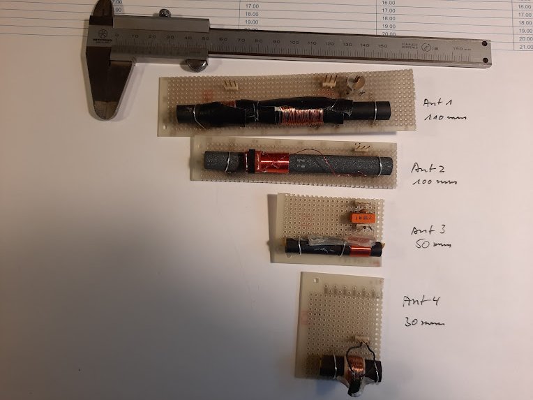

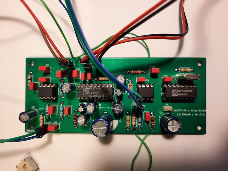

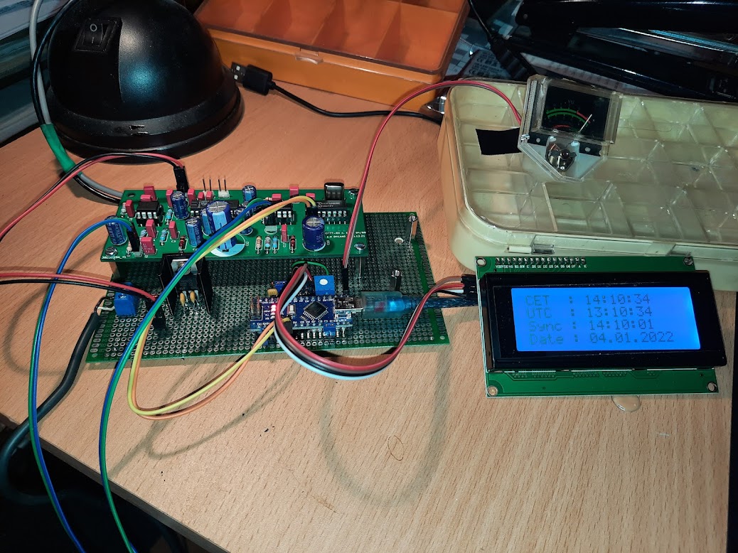

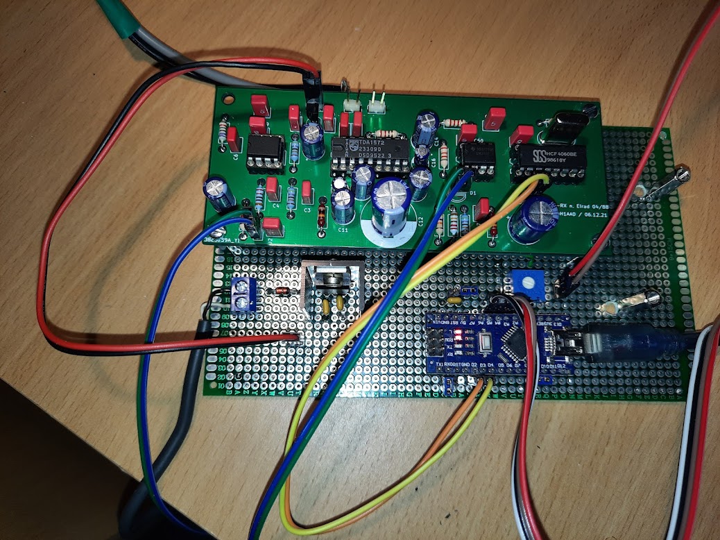

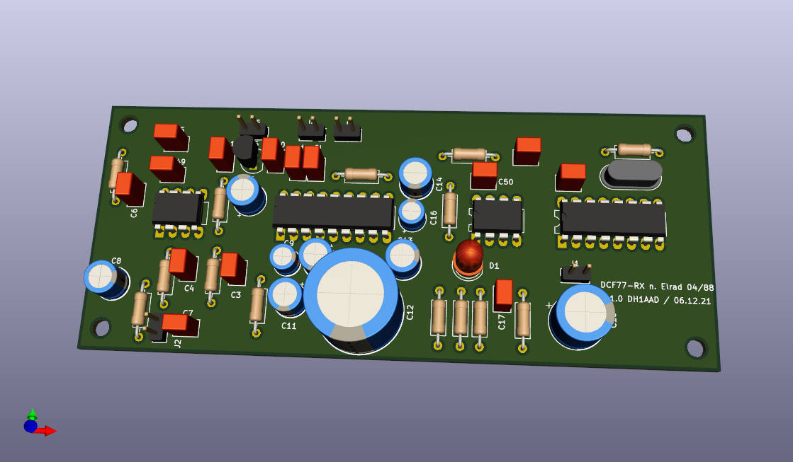

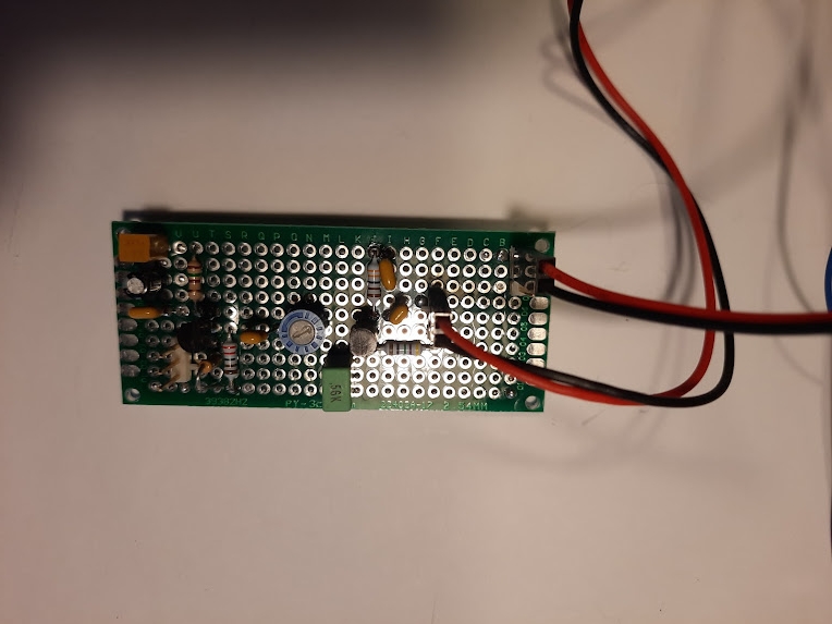

Hallo zusammen, ich möchte hier mal mein DCF77-Projekt kurz vorstellen. Was wollte ich haben ? Einen robusten DCF77 RX der auch auf dem Arbeitstisch mit all den Störquellen wie LED-Lampen , Schaltnetzteilen usw. stabil synchronisiert wird. Ein kleines Fertigmodul wie von z.B. ELV-Modul o.ä. inkl. eines Arduino zusammen in einem Gehäuse auf dem Arbeitstisch funktioniert hier bei mir schon mal nicht ... In dem Thread "Einfacher Mischer für DCF77-Superhet gesucht" Beitrag "Einfacher Mischer für DCF77-Superhet gesucht" hatte Christian mal eine Schaltung aus der Elrad von 1988 erwähnt. Die fand ich interessant, und habe den RX mal nachgebaut. Die Änderungen gegenüber dem Original habe ich im Schaltplan (Dcf77_Elrad.pdf) vermerkt. Ich hatte dann hier mit meinen verschiedenen Antennen etwas herum experementiert. Wenn man die Antennen über einen als Impedanzwandler geschalteten FET an den RX anschließt , ist das Signal mit allen vier Antennen im Kophörerausgang des RX zu hören. Zum Auswerten reicht der Pegel dann aber doch noch nicht ganz. Da ohnehin geplant war, Antenne und Vorverstärker abgesetzt zu betreiben, habe ich verschiedene Vorverstärker mal ausprobiert. sh. auch : Beitrag "Re: DCF77-Aktivantenne LTSpice BF245A" Letztlich bin ich bei einer ganz einfachen Variante gelandet. Hier kann (muss) mit dem Poti die Verstärkung in Abhängigkeit der eingesetzten Anttenne eingestellt werden. Zuviel geht auch nicht, dann wird der RX übersteuert. Der VV und Antenne (Fertigteil von HKW) liegen nun in einem Plastikrohr ca. 3m abgesetzt auf dem Schrank. Da ich keine passenden Drosseln hatte, wurde der VV separat mit Spannung versorg, gehen also zwei dünne Kabel zu dem Teil. Das was Kalle hier beschreibt, DCF77-Modul von Reichelt Beitrag "DCF77-Modul von Reichelt" die hohe Modul-Empfindlichkeit kann ich nur bestätigen. Ich habe die Software für den Arduino mit diesem Modul zuerst entwickelt da mein RX noch nicht fertig war, bzw. die Antennen fehlte. Einmal schief angeguckt oder gegen die Platine gekommen, war Schluß mit Sync. Ich werde die Tage mal ein GitHub-Projekt anlegen und die Kicad Dateien und das Arduino-Nano Programm dort ablegen. Gruß Ingo

Hallo zusammen, Ingo D. schrieb: > Ich werde die Tage mal ein GitHub-Projekt anlegen und die Kicad Dateien > und das Arduino-Nano Programm dort ablegen. Das Repo habe ich jetzt angelegt: https://github.com/ingo2012/DCF77_ELRAD Gruß Ingo

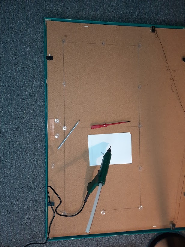

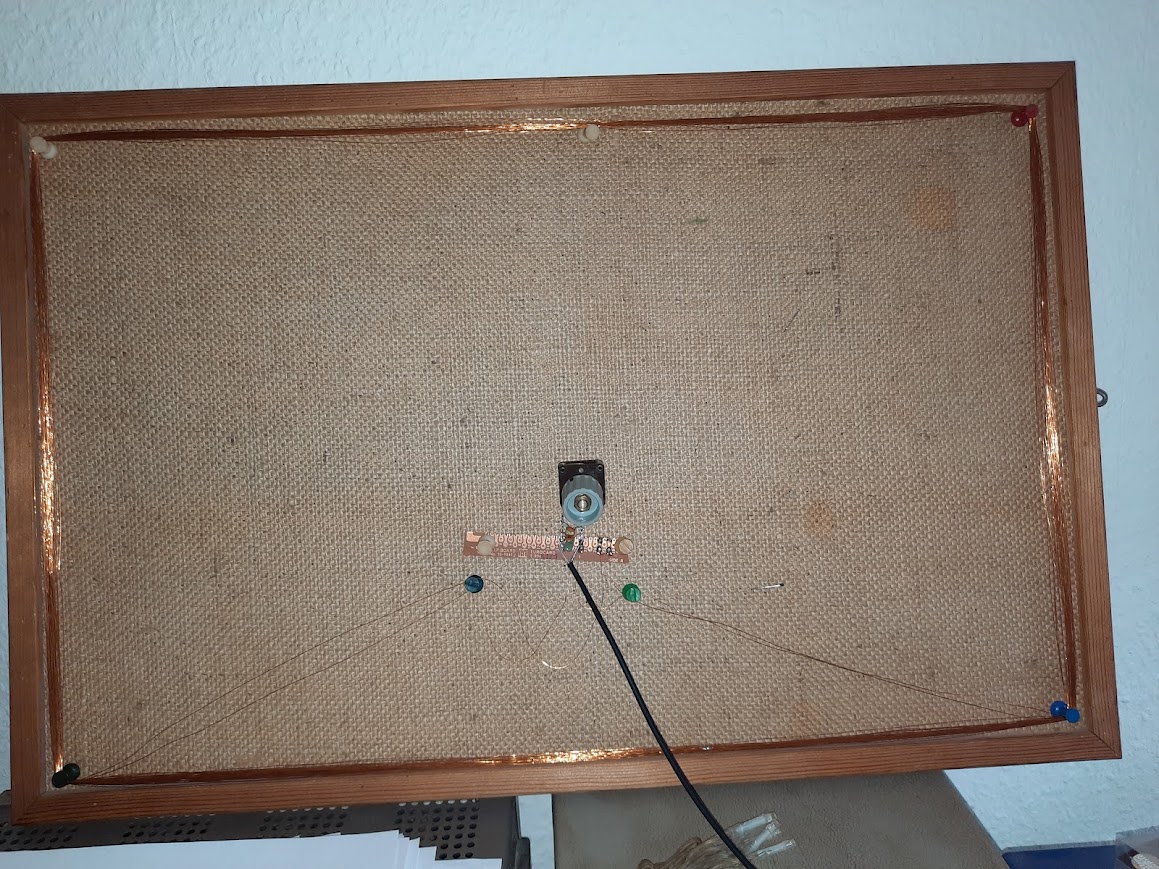

Hallo zusammen, hier mal ein Update zu meinem Uhrenprojekt. So ganz zufrieden war ich mit meiner Aktiv-Antenne dann doch nicht. Normalerweise synchronisierte die Uhr nach dem Einschalten innerhalb von 3-4 Minuten. Manchmal dauerte es jedoch erheblich länger. Im Betrieb sollte die Uhr eigentlich jede Minute die aktuelle Zeit setzen, aber auch hier kam es vor, das stundenlang keine Synchronisation stattfand. Im Kopfhörer hörte man dann auch, das das Signal stark verrauscht war, hier reichte der Empfangspegel dann doch nicht ganz. Im Beitrag Beitrag "Re: MSF-60 kHz-Empfangs-Experiment" hatte Peter beschrieben, wie er eine Rahmenantenne um den Türrahmen gewickelt hat.. Also schnell mal getestet.. Eine alte Pinnwand mit ca. 40 Wdg, CuL auf einer Fläche von 50x30cm bewickelt ... Das Ergebnis war super, kein Verstärker mehr notwendig , lediglich den FET-Impedenzawandler braucht es noch. Da über meinem Basteltisch ein Bild hängt, wurde die Rückwand kurzerhand missbraucht ;-) Fläche ca. 80x38cm und ca. 35Wdg.CuL, klappt auch, wenn die Richtung zum DCF77-Sender nicht ganz passt. Der Pegel ist mehr als ausreichend.... Gruß Ingo
