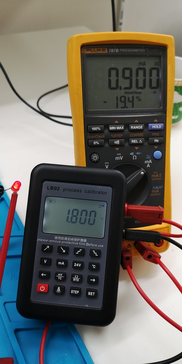

Hallo liebe Leute, ich bin neu bei Euch und möchte mich erstmal kurz vorstellen: Ich komme aus S-H und bin angehender "Hobby-Elektroniker-Praktikant":-) Beruflich beschäftige ich mich mir der Schiffsbetriebstechnik. Als kleinen Einstieg habe ich mir ein Bord mit Gehäuse für eine Nixie-Uhr und die entsprechenden Nixie-Röhren beschafft. Bevor ich die Röhren einlöte, würde ich diese gerne testen. Dazu habe ich mir folgenden Nixie-Tester im Netz rausgesucht: https://www.heise.de/make/artikel/Batteriebetriebener-Nixie-Tester-fuer-unterwegs-2690738.html Nun zu meinen Fragen: 1. Mir erschließt sich der Vorwiderstand der LED nicht. Wenn eine LED mit angenommenen U(F)=2,2 V und I(F)= 20 mA an 9 bis 12 V betrieben werden soll, müsste dann der Vorwiderstand nicht ca. 320 Ω bis 490 Ω betragen? 2. Ähnlich ergeht es mir mit der Glimmlampe (orange/Neon) U=90 V. Habe ich hier einen Denkfehler oder Stimmt der Schaltplan nicht? Vielen Dank für Eure Hilfe im Voraus und beste Grüße aus S-H
Warum gehst Du davon aus das durch eine LED 20mA fließen müssen? Eine 08/15 LED hatte einen überschlägigen Betreibsstrom von 20mA, das ist richtig. Heute sind die Dinger aber deutlich effizienter, so dass sie bei 20mA schon ungemütlich "brüllen". Ähnlich verhält sich das mit der Glimmlampe, 150K sind überschlägig für eine Kontrollampe völlig in Ordnung, für eine Bienenkorblampe wirds aber nicht reichen.. Gruß, Pille
>müsste dann der Vorwiderstand nicht ca. 320 Ω bis 490 Ω betragen? kaputt geht nix davon, nö. Aber Du wolltest sicher keine taschenlampe bauen? 1-2mA reichen bei den heutigen LEDs locker aus. Probier doch mal aus!
Torsten Z. schrieb: > Wenn eine LED mit angenommenen U(F)=2,2 V und I(F)= 20 mA an 9 bis 12 V > betrieben werden soll... Wieso soll? Es müssen nicht unbedingt 20mA sein, vielleicht leuchtet die LED mit 10mA schon hell genug. Eine LED mit einer Leuchtstärke von 500 bis 1000 mcd ist mit einem Vorwiderstand von 1k2 für's Auge schon fast zu hell. Die Größe des Widerstandes hängt also von der eingesetzten LED ab.
Nettes Projekt. Torsten Z. schrieb: > I(F)= 20 mA Die 70-er haben angerufen und wollen ihre Funzel-LEDs wiederhaben ;-) Grob überschlagen: 12 V durch 1k2 macht 10 mA. Irgendwas im einstelligen mA-Bereich reicht locker für moderne LEDs aus. Torsten Z. schrieb: > Ähnlich ergeht es mir mit der Glimmlampe Knapp 600 µA für eine Glimmlampe ist doch OK. Diese Schalterbeleuchtungen haben so um die 1 mA. Wobei da ja ne gewisse Auszeit ist, wenn die Sinuswelle die Brennspannung unterschreitet und wieder die Zündspannung erreicht. Die Brennspannung von Nixies ist ca. 120 bis 140 V, macht ca. 1,3 bis 2,3 mA.
Hallo liebe Leute, vielen Dank für Eure schnellen und erhellenden Antworten. Axel R. schrieb: > Probier doch mal aus! Hab ich gemacht (siehe Anhang). Was soll ich sagen, die LED leuchtet völlig ausreichend bei knapp 1 mA. Im Nachhinein eigentlich logisch, wenn man sich die Kennlinie anschaut ... So ist das mit dem Erkenntnisgewinn, er fällt einem wie Schuppen aus den Haaren ;-) Nochmals danke und beste Grüße aus S-H

Torsten Z. schrieb: > Mir erschließt sich der Vorwiderstand der LED nicht. > Wenn eine LED mit angenommenen U(F)=2,2 V und I(F)= 20 mA an 9 bis 12 V > betrieben werden soll, müsste dann der Vorwiderstand nicht ca. 320 Ω bis > 490 Ω betragen? Wenn sie volle 20mA abbekommen soll wurde deine Rechnung stimmen. Offenbar tun es aber auch 5mA. > Ähnlich ergeht es mir mit der Glimmlampe (orange/Neon) U=90 V. > Habe ich hier einen Denkfehler oder Stimmt der Schaltplan nicht? (170-90)/140k = 0.5mA, passt obwohl die Glimmlampe eher bei 60V brennt Realist schrieb: > Es hat sich sehr viel in den letzten 2 bis 2,5 Jahrzehnten bei den LEDs > getan Nur nicht unbedingt bei der 'Standardware' von Pollin und Reichelt.
