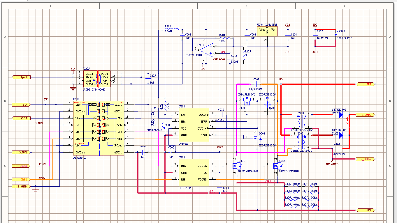

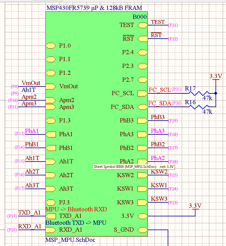

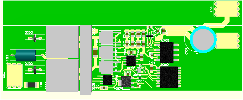

von Patrick L. (Firma: S-C-I DATA GbR) (pali64)
Um dir noch ein Anreiz zu geben:
Bild(eine Phase eines 3Phasen 3x300W Unidirectional Wechselrichter)
zeigt wie klein ein BorgnaConverter für eine Phase mit 300W werden kann.
Bei 99% Wirkungsgrad entsteht kaum abwärme :-)
Allerdings daran denken, Die Messelektronik ist recht aufwendig:
Bild 2 Schema für eine Phase (Ohne Controller)
Bild 3 Schema Messungsteil des Wandlers
Bild 4 µC Anbindung
Es braucht also wenig Bauteile in der Leistungselektronik
aber 3x soviel in der Messelektronik.
Und die Anforderungen an den µC sind nicht ganz ohne.
Obwohl wir dafür ein MSP430 verwendet haben, konnte der µC nur sehr viel
Resourcen sparen, weil er sehr viel Analog Onboard hat was die sehr
schnellen Abläufe wie Stromregelungen rein Hardwaremäßig lösen ließen.
Software wäre zu langsam oder würde etwa 1GHz CPU Klock voraussetzen...
Das hätte dan aber den Wirkungsgrad um 1 Prozent reduziert und das ist
Untragbar!
Was hier nicht gezeigt ist die Teile des Sinuswandlers und Kontrollers.
Hat vom PA noch keine Freigabe...SORRY
Mehr darf ich zur Zeit nicht veröffentlichen.
Soll aber auch nur als Anreiz Dienen, um zu zeigen wie klein ein
Borgna-Konverter werden kann. 300W ist da wirklich kein Ding.
Ist halt grad so Passend wegen den 300W.
Hier handelt es sich um ein Konverter für ein 3Phasen Balkonkraftwerk
mit gerade so zum TO Thread passend 3Phasen an jeweils 300W :-D
Das ding hat etwas über 99% Wirkungsgrad und macht somit gerade mal
knapp 2W Abwärme pro Phase.....

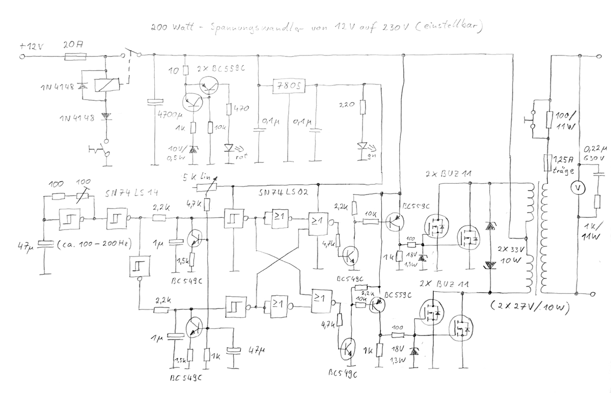

Tim T. schrieb:
> ...erstmal klein anfangen und sehen was draus wird.
Beitrag "Re: Wechselrichter mit variabler Frequenz"
Das Relais sorgt dafür, dass sich der Wandler bei Unterspannung nicht
einschalten lässt. Vcc unter 10V wird durch eine rote LED angezeigt.
Eine Verriegelung sorgt dafür, dass nicht beide Mosfets gleichzeitig
eingeschaltet werden.
Jetzt kann man sich noch mindestens an einer
Ausgangsspannungsstabilisierung austoben und alles mit moderneren
Bauteilen aufbauen.
von Uwe B. (uwebre)
> Bauteilen aufbauen.
So Manches was man in seiner Jugend verzapft hat sollte man in den alten
Umzugskartons auf dem Dachboden lassen..
Auf den ersten Blick:
- Keine Tiefentladeabschaltung
- Keine Regelung der eff. Ausgangsspannung
- Keine Überlastabschaltung
- Keine Übertemperaturabschaltung
- "gewagte" Anstuerung der Mosfets
- Induktive Verbraucher werden erst die 33V Zernerdioden zerbröseln und
anschließend die BUZ11 abschießen
Uwe

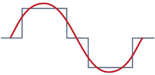

Ralf L. schrieb:
Bei solchen Bildern kann ich mir das Grinsen nicht verkneifen :-) Man
setzt 8 Punkte in ein Koordinatensystem und zieht dann mutig einen Sinus
drüber.

Uwe B. schrieb:
> Wie gewünscht im Anhang die Schaltpläne zum SinusWR Albatros
Uwe, vielen Dank. ;)
Ich führ mir die später auch gründlich zu Gemüte.
