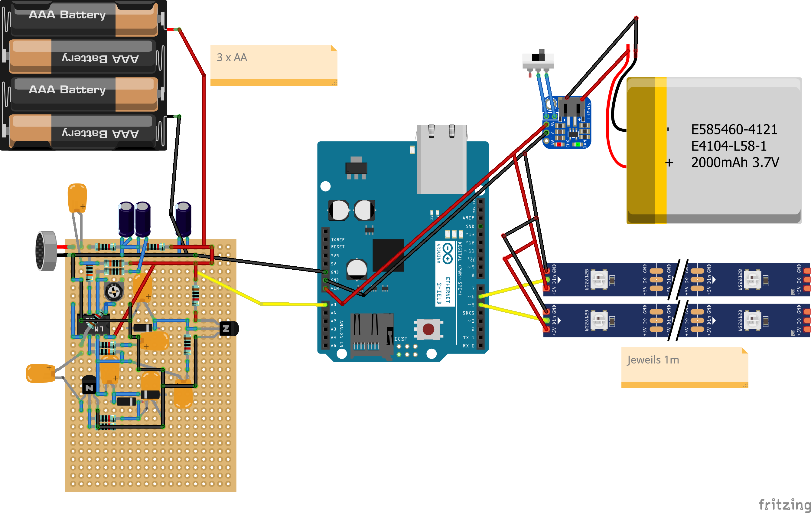

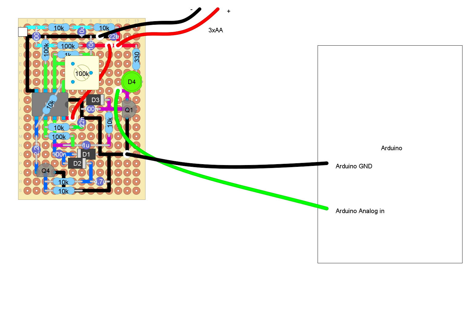

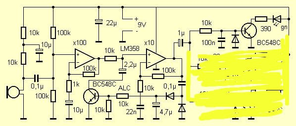

Hallo Leute, mein quasi finales Update zu meinem Projekt: bassgesteuerten LED-Streifen an Hose. Verbesserungsvorschläge oder Anmerkung von Fehlern sind willkommen. Kurzfassung: Der tiefpassteil einer Lichtorgelregelung soll 2 x 1m LED an einer Hose für ein Technofestival ansteuern. Der Lichtorgel habe ich am ersten OpAmp als Änderung ein 100k Potentiometer verpasst, anstatt den statischen 100k, so dass ich vor Ort die Verstärkung regeln kann. Versorgung der Lichtorgel über 3xAA Batterien. Arduino und die LED-Streifen über LiPo Akku. Ansteuerung funktioniert nur mit getrennten Stromnetzen. Als Beispiel (Musik ist datierbar :P): https://imgur.com/a/5JJzULX

Was ich da verbessern würde, parallel zu Kollektor-Emitter des Amplituden-Regeltransistors eine Diode, Kathode an Kollektor. Ein Weg für die negative Halbwelle der NF, damit sich der 2,2µF-Kondensator nicht mit einer Gleichspannung aufläd. Die Positive Halbwelle fließt durch den Transistor. Das wird das Amplitudenregeln verbessern.
Günter Lenz schrieb: > Was ich da verbessern würde, parallel zu Kollektor-Emitter > des Amplituden-Regeltransistors eine Diode, Kathode > an Kollektor. Ein Weg für die negative Halbwelle der NF, > damit sich der 2,2µF-Kondensator nicht mit einer Gleichspannung > aufläd. Die Positive Halbwelle fließt durch den Transistor. > Das wird das Amplitudenregeln verbessern. Probiere ich mal aus! So ganz zufrieden mit dem ALC bin ich sowieso nicht, dass funktioniert nur in sehr geringen Entfernungsänderungen der Musikquelle.

Tom T. schrieb: > Verbesserungsvorschläge oder Anmerkung von Fehlern > sind willkommen. Die Frage nach der erforderlichen Akkukapazität hast Du wie gelöst? Beitrag "Empfehlungen für einen handlichen Akku für mobile LED-Strips?" > Ansteuerung funktioniert nur mit getrennten Stromnetzen. Warum?

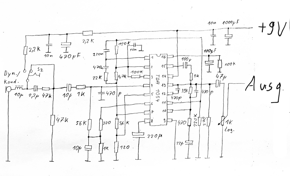

Tom T. schrieb: > So ganz zufrieden mit dem ALC bin ich sowieso nicht, dass funktioniert > nur in sehr geringen Entfernungsänderungen der Musikquelle. Der TDA1054 hat einen größeren Dynamikkompressionsbereich. Aber ob des diesen Schaltkreis noch zu kaufen gibt?

Michael M. schrieb: > Der TDA1054 hat einen größeren Dynamikkompressionsbereich. Aber ob des > diesen Schaltkreis noch zu kaufen gibt? Schon lange nicht mehr. Aber der ist so einfach aufgebaut, den kann man problemlos nachbauen.

Jan-Thomas schrieb: > Joachim B. schrieb: >> so ganz verstehe ich den Elektronikaufwand nicht > > Das habe ich auch gedacht. Ist wie mit Kanonen auf Spatzen schießen. Ja FFT würde auch gehen und dann limit definieren. Das ist mit 2 Bauteilen als Tiefpass aber nicht der Aufwand. Der Aufwand ist den Gain zu controllieren. Ich hab bis jetzt keinen guten Weg gefunden ein Mikrosignal dem Arduino zu geben, das einen angepassten Gain hat.

Tom T. schrieb: > Ich hab bis jetzt keinen guten Weg gefunden ein Mikrosignal dem Arduino > zu geben, das einen angepassten Gain hat Auf dem Arduino kennst du die Aussteuerung des ADC. Also könntest du aus dem Arduino heraus den Gain kontrollieren. Ein langsames Analogsignal geht mit PWM und Tiefpass oder R2R DAC und das LSB mit PWM oder Digitalpoti. Jawoll, ich hab total übersehen dass der Arduino die WS2812 mit Lauflicht befeuert... mfg mf

Jörg R. schrieb: > Die Frage nach der erforderlichen Akkukapazität hast Du wie gelöst? Ja, ich staune auch, das auf einmal statt errechneten 12V/50Ah 3,7V/2Ah reichen sollen. Vielleicht hat er ja 100 weitere 2Ah- Akkus im Rucksack dabei.

Harald W. schrieb: > Jörg R. schrieb: > >> Die Frage nach der erforderlichen Akkukapazität hast Du wie gelöst? > > Ja, ich staune auch, das auf einmal statt errechneten 12V/50Ah > 3,7V/2Ah reichen sollen. Vielleicht hat er ja 100 weitere 2Ah- > Akkus im Rucksack dabei. Es sind mehrere Akkus geworden, ja. Ich hab mal mit dem Multimeter nachgemessen und habe bei einem Streifen ein maximum von 140mA gemessen wenn alles kurzfristig geleuchtet hat. Wundert mich, aber nehme ich gerne. Dann komme ich auf deutlich längere Zeiten und schauen wir mal was wird.

Tom T. schrieb: > Ja aber ich hab mit dem AGC ja gerade mein Problem und weiß nicht wie > man das anders/besser realisieren soll. Hast du den Vorschlag mit der Diode schon ausprobiert?

Tom T. schrieb: > Bin erst morgen wieder vor Ort, werde es dann aber sofort ausprobieren > und berichten! Sehr gut - aber eröffne dazu besser einen neuen Faden...
