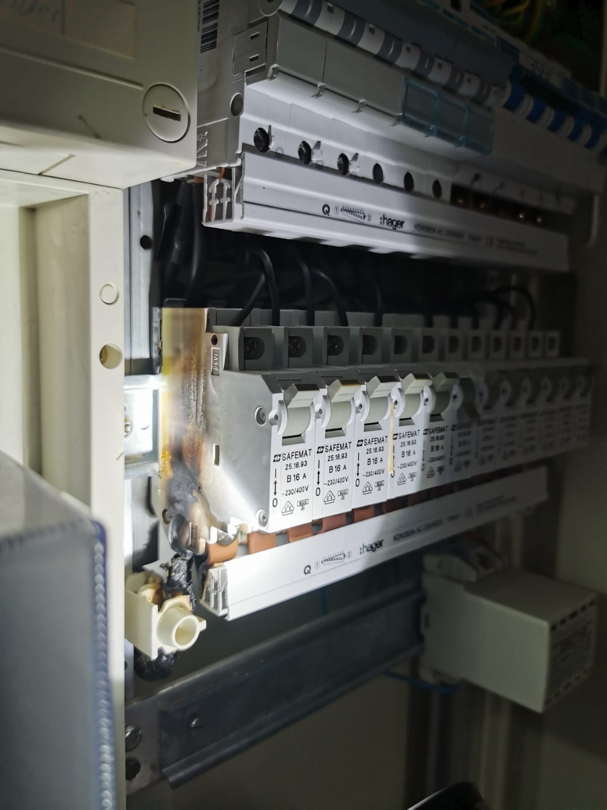

Was ist das Problem mit Kopp??? Ich kauf das immer gerne (zwar nicht im
Baumarkt), weil das aus Deutschland kommt und die gesetzlichen
Anforderungen hier sehr hoch sind. Das würde sich auch niemals rechnen
wenn ab und zu ein Haus abbrennt oder Menschen durch Stromschlag sterben
wegen defekten Sicherungen.
von Christian B. (luckyfu)
Safemat ist eine Handelsmarke von Kopp... Die Schrauben waren übrigens
fest angezogen, das Problem war, dass die so billig gefertigt sind, dass
das Gewinde fertig war. In der Reihe darüber war das auch, da wurde dann
durch vernünftiges Material ersetzt, ein halbes Jahr später kam dann
dieser Schaden. Eine Steckdose ging plötzlich nicht mehr... Mittlerweile
ist der ganze Schrott raus und nur noch vernünftiges Material verbaut.
