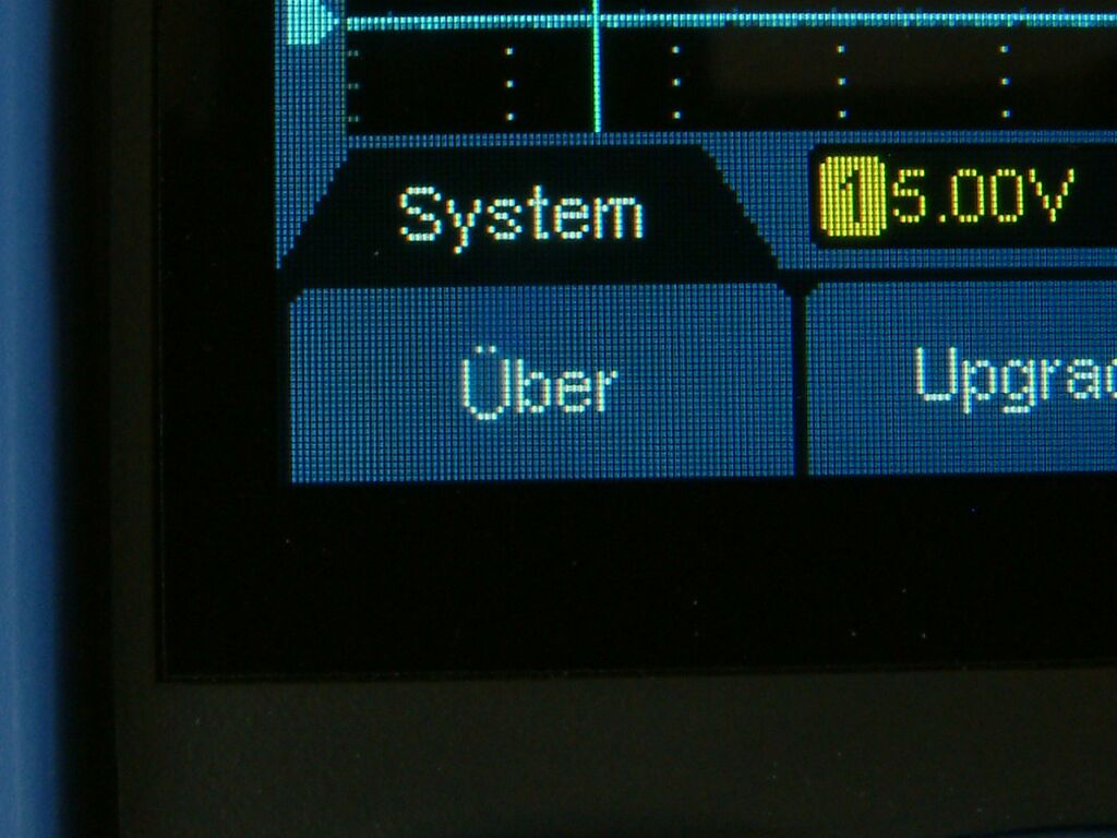

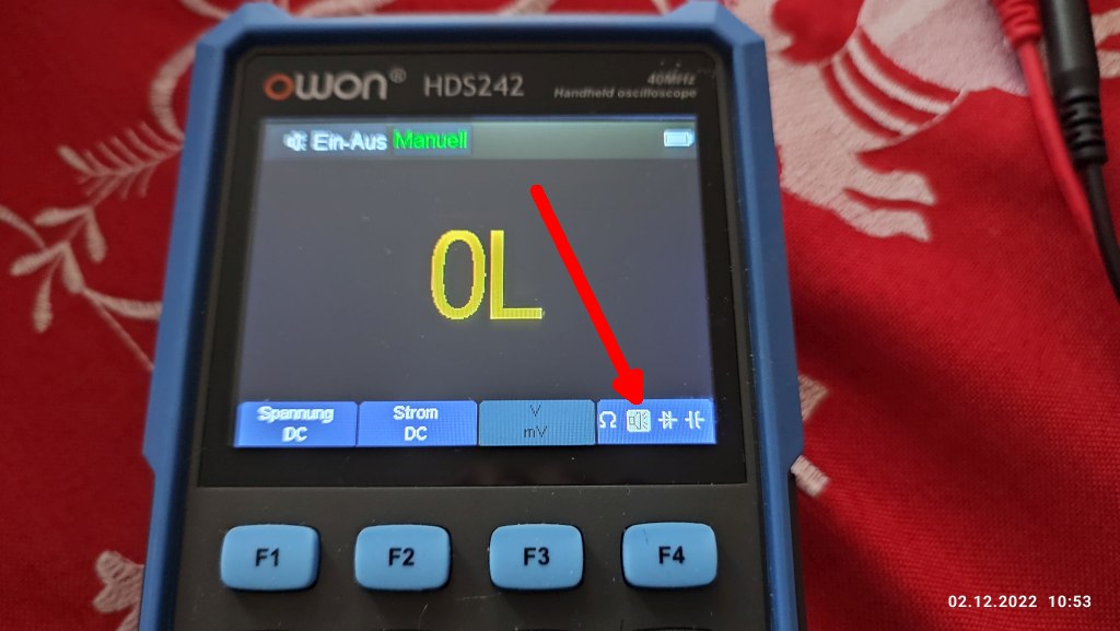

Ich habe bei meiner HDS242 das Problem, dass der Durchgangsprüfer eine
Verzögerung von etwa 2 Sekunden hat, weil er erst durch alle
MEssbereiche durchschaltet. Kann man das irgendwo einstellen? Ich hab in
Videos auf YT gesehen, dass der Durchgangsprüfer dort On Point piept.
Wo kann man eigentlich Firmwareupdates bekommen, auf der Seite von Owon
ist nichts gelistet?

https://www.owon.com.hk/download.asp?category=Digital%20Oscilloscope&series=HDS200%20Series&model=HDS242(S)&SortTag=Latest%20Firmware

Ich habe V7.2.0, eine bessere findet sich auf der genannten Seite (noch)
nicht.

So, ich habe gepiept, das geht weit unter eine Sekunde.
Aaaber...
Die Messspitzen sind am Metall vorne sehr schlecht leitfähig, man muss
darn rubbeln. Nur ganz vorne an den Spitzen ist sauber. Einfach mal mit
irgendwas abrubbeln, aber bitte kein Sandpapier. Einfaches Papier reicht
schon, notfalls Zahnpasta auftragen.
Doch ich hatte wieder diesen Komplettreset und nun Chinesisch. Es stand
irgendwas von USB Download nicht erfolgreich (oder so).
Kann sein, dass ich das Ding am PC nicht wirklich abgemeldet hatte.
Old-Papa

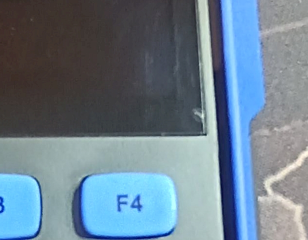

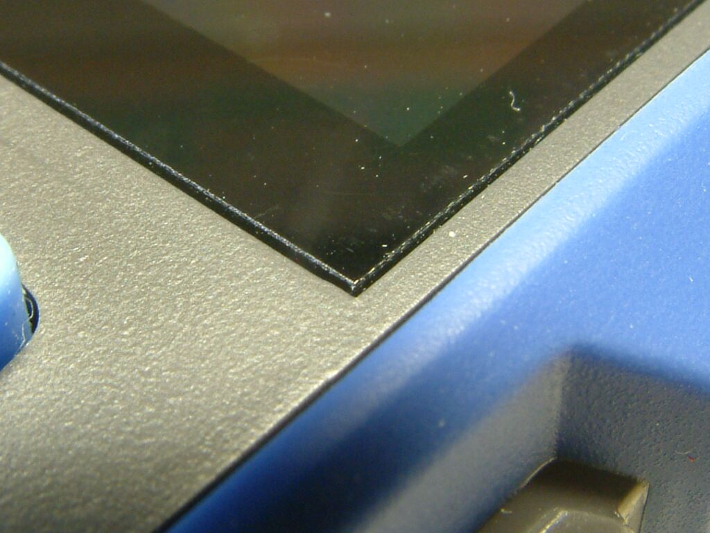

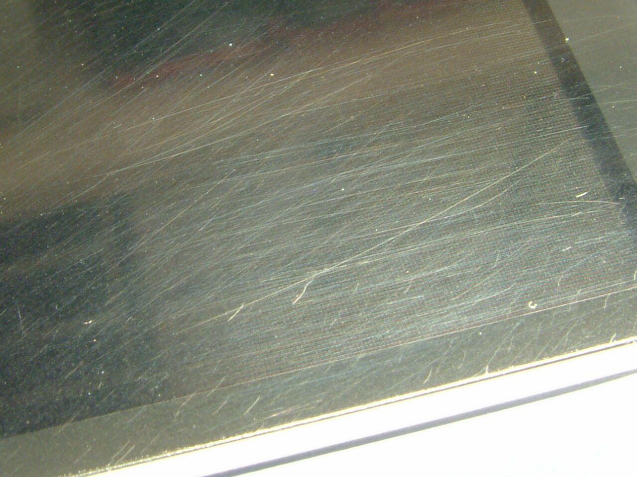

Ich habe gerade gesehen, auf dem Display ist eine Schutzfolie drauf, die
habe ich jetzt abgeknibbelt, da sie zwei Blasen hatte.
PPS: Ich habe die Spitzen erstmal freigelegt (vorne die kleinen
Kunststoffteile abgezogen) und dann ein Stück Papier mit etwas Zahnpasta
verrieben und damit die Spitzen "poliert".
Ergebis: Piept sehr flott, aber kein Vergleich mit meinen Flukes (ist ja
auch klar bei dem Preis)

V7.2.0 habe ich auch. Wichtig ist, dass man das V mit eingibt. "V.."
geht als Abfrage auch.

Wenn ich auf der Seite "V.." eingebe, ist die aktuellste, welche ich
angezeigt bekomme die V6.1.0. Installiert ist auf dem Gerät aber die
V7.1.1, die gar nicht als Download angeboten wird. Wo bekomme ich die
V7.2.0 her?

von Chris (Gast)
Interessant! Wenn ich die Klemmen verbinde läuft das Gerät den
Messbereich nach unten durch und piept nach etwas über einer Sekunde
erst. Wenn die die Klemmen wieder trenne läuft das Gerät die
Messbereiche wieder nach oben durch.
Ich schreib mal ne Mail an Pollin, mal sehen was die sagen. Scheint ja
ein Softwareproblem zu sein.
von Old P. (Firma: nix) (old-papa)
In welchem "Messbereich" bzw. in welcher Funktion bist Du denn, wenn Du
die Strippen kurzschließt? Also, was hast Du eingeschaltet?
Old-Papa
Ich glaube zwar nicht, dass Du da falsch rangehst, aber zur Sicherheit
noch ein Foto.
Wenn ich die Messspitzen berühre wird sofort gepiept, danach zählt
noch der Widerstandswert runter, es piept aber die ganze Zeit.
Wenn es bei Dir erst piept wenn der Wert unter (irgendwas bei Null)
angekommen ist, könnte wirklich die FW schuld sein.
Übrigens: Ein ganz kurzzeitiges Berühren löst den Pieper noch nicht aus,
das können mein Fluke und andere besser. Aber es tut.

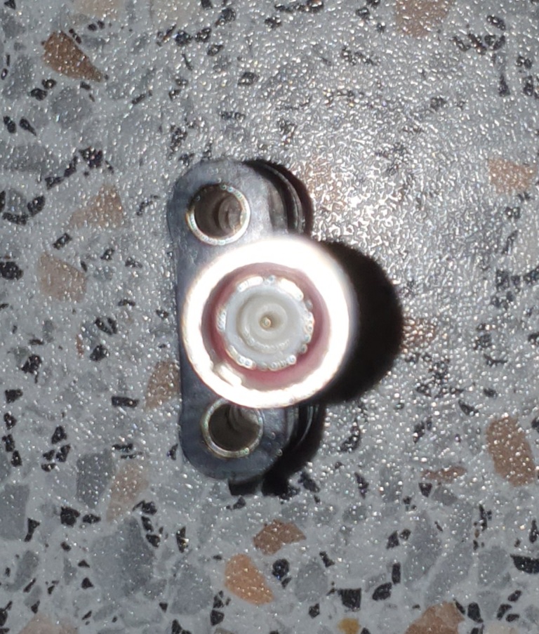

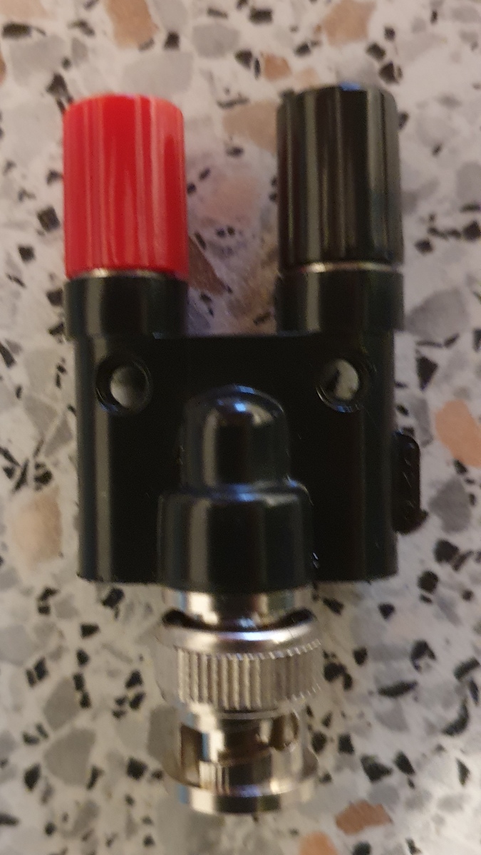

von Roger (roger66)
Mahlzeit,
noch eine Frage zu BNC-Adaptern auf 2x Banane...
Mein treuer BNC-Adapter, der am Rigol bestens funktioniert, tut es
leider am Owon nicht. An Kanal 1 geht gar nichts, an Kanal 2 gibt es
sporadischen Kontakt, wenn ich ihn ggü. dem BNC-Anschluss des Oszis
verdrehe.
Ich gehe mal davon aus, dass das Teil mit der isolierten BNC-Buchse des
Owon ein Problem hat.
Welchen Adapter könnte ich stattdessen verwenden?
Habt ihr einen, der funktioniert?
Roger schrieb:
> Mahlzeit,
Ich gehe mal davon aus, dass Dein Adapterkabel gaga ist. Selbst wenn die
BNC Buchse außen isoliert ist (sieht schwarz aus) so wird der
eigentliche Massekontakt vom inneren (geschlitzten) Masseteil des
BNC-Steckers hergestellt. Wenn dieses Dingens innen schon "zugequetscht"
ist, dann passiert genau sowas.
(ist mir nicht unbekannt ;-) )
Old-Papa

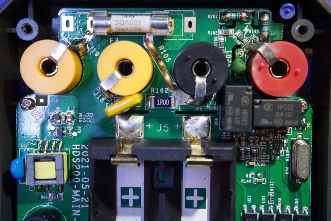

von Roger (roger66)
Also geht dein Adapter?
Meiner ist so ein unisoliertes Noname-Teil, bisher unauffällig. Siehe
Bilder.
Nebenbei noch ein Bild vom Inneren des Owon.
Ich habe einen "ganzen Sack voll" solcher und ähnlicher Adapter und eben
auch Kabel, wie sie dem Owon beiliegen.
Zumindest die, die ich angestöpselt habe funktionieren.
> Bilder.
Na dann nimm doch mal einen anderen oder das beiliegende Kabel.
Old-Papa
von Roger (roger66)
Einen anderen hab ich nicht, aber der Tastkopf geht ja auch. Das
beiliegende Kabel BNC-Kroko geht ebenfalls.
Hast du evtl. einen Kauftipp gut & günstig 😁 ?
Na dann ist der Schuldige ja klar.
Du kannst ja zum Test mal innen den geschlitzen Bereich im Stecker ganz
vorsichtig aufweiten. Also die Lamellen etwas aufbiegen.

Pollin scheint eine ältere Hardware-Revision zu vertreiben. Ich habe vor
2 Wochen Board Rev. 2.1 von Mai 2021 mit FW 7.2.2 bekommen. Bei eevblog
kursieren jedoch Bilder von HDS242 mit Board Rev. 3.02 von Juli 2022 und
FW 8.0.1. Möglich, dass hier preisoptimiert eingekauft wurde. Akkus
fehlen bei Pollin ja auch.
Tlw. wird auch von nicht updatebaren FW-Bausteinen berichtet. Bin
gespannt, ob für unsere Pollin-Edition aktualisierte Firmwares
erscheinen werden.

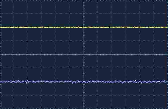

von Manfred L. (egonotto)
als ich mein HDS242 eingeschaltet habe um den Offset zu beobachten,
bekam ich eine Fehlermeldung und vermutlich ein chinesisches Menu.
Nachdem ich wieder eine lesbare Einstellung hinbekam, machte ich eine
"Selbstkalibrierung".
Anbei zwei Bilder im Abstand von 30 Minuten. Jeweils 10 mV/Div.
Das schaut recht gut aus. Allerdings zeigt CH2 ein höheres Rauschen.
MfG
egonotto
Manfred L. schrieb:
> Hallo,
Das hatte ich zu Anfang 2x, seit ich andere Akkus drin habe nicht mehr.
Das Gerät zieht im Einschaltmoment bis knapp 2A, mit hochohmigeren Akkus
hat es dann wohl diesen Fehler.
Ich hatte das Problem auch noch nicht.
Old-Papa

von Rainer D. (rainer4x4)

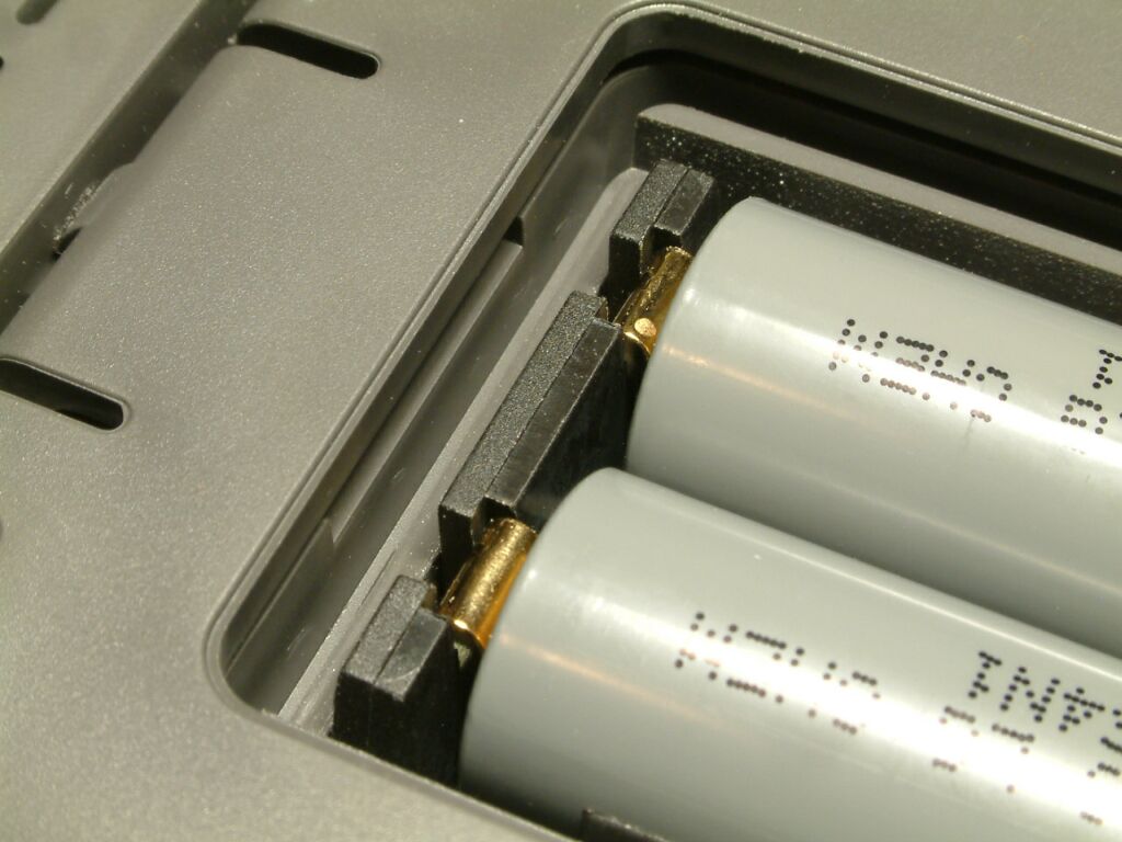

Hab noch ne Frage zu den Akkus:
Im Gerät sind zwei Auukuhalterungen eingebaut. Sind die Akkus einfach
direkt parallel geschaltet?
Wenn ja, was passiert wenn ein Akku defekt ist, brennt mir der zweite
dann die Box auf?
Hab einen gehörigen Respekt vor den LiIon Akkus und deswegen bisher nur

Eigentlich nicht – hab’s grad mal ausprobiert, siehe Bild. Die Zelle hat
die für geschützte Zellen typischen 68mm Länge.
Allerdings: wenn man im Anschluss wieder „normale“ 18650er einlegen
will, muss man die Kontakte wieder etwas zurückbiegen – wenn man aber
einmal die Zellen einlegt und sie dann dauerhaft im Gerät belässt, wie’s
wohl die Meisten machen werden, ist das egal.

Ich habe in den letzten Jahren sehr viele 18650er verbaut, mit und ohne
Schutzelektronik (PCB). Ich hatte noch nie eine, die damit in einen
Standardschacht gepasst haben. Meistens um ca. 3-4mm zu lang (passen
nicht in den OWON) oder eben seitlich mit einer Auswölbung (darin die
PCB), die könnte vielleicht noch irgendwie reingehen, habe aber keine im
Haus.
Wer nun absolute Panik bei diesen parallel geschalteten (ja, parallel)
LiIonenzellen hat, der stöpselt halt nur eine rein. Doch wie schon
geschrieben (den ganzen Thread liest offenbar kaum jemand) im
Einschaltmoment zieht das Gerät ganz kurz bis zu knapp 2A, das müssen
die Zellen können (sonst resettet sich die Kiste ins Chinesisch).
Frische LiIonen haben damit kein Problem, gebrauchte oder diese von
Ebay, Ali, Amazon usw. mit den ganz goßen Ziffern drauf, haben da
manchmal Probleme.
Ich habe das mit 3600er Soshine-Zellen auch versucht, die gingen zwar
sehr stramm rein, doch der Deckel dann nicht mehr drauf.
Wie gesagt, der Deckel....
Old-Papa
von Jack V. (jackv)
Das hatte ich oben nicht versucht, nun aber schon – stimmt leider, man
müsste den Deckel bearbeiten. Sorry also für die Falschinformation oben.

von Norbert A. (Gast)
Gerd U. schrieb:
> Eher wird Polin einige rebufurnished Geräte an Land gezogen
> haben, damit die paar Vorbesteller nicht abspringen, sich ihre Zahlung
> erstatten lassen und wo anders kaufen.
Bei meinem Gerät scheint das wohl so zu sein, denn das Owon kam gestern
zwar in OVP, aber ohne Schutzfolie auf dem Display. Dafür mit einer
Menge feiner Kratzer, die wohl von mehreren wilden Putzaktionen mit
ungeigneten Lappen stammen (Foto). Hatten eure "neuen" Geräte eine
Schutzfolie auf dem Display? Version ist HDS200-MAIN-V3.2 2022-07-26,
Firmware V8.0.1
Positiv ist das Handbuch in deutscher Sprache. Negativ ist, dass der
Inhalt nicht mehr der aktuellen Firmware entspricht. Negativ ist weiter,
dass bei Pollin keine aktualisierte Version bereit steht.
Positiv ist, dass sich das Gerät auf deutsche Bedienerführung umschalten
lässt. Negativ ist, dass die Umlaute wohl einem anderen Font entnommen
wurden und das ganze absolut dilletantisch aussieht. Desweiteren ist die
deutsche Übersetzung grob fehlerhaft, so dass man das Gerät wieder auf
die englische Bedienerführung zurück gesetzen muss.
Wie schon von anderen angemerkt, ist die Bedienung wenig intuitiv und
damit anstrengend. Ist aber dem Handheld (zu wenig Tasten, keine
Increnmetalgeber) geschuldet.
Eine Fehlkonstruktion ist der Batteriedeckel. Der lässt sich trotz lösen
der Schraube nicht abnehmen, weil man ihn nicht greifen kann. Ich musste
die Rückwand entfernen, um den eingerasteten Deckel von innen
herauszudrücken. Am Ende lies sich der Deckel nicht mehr einsetzen, weil
die vordere Kante des Deckels am Batteriehalter aufsitzt. Man muss die
Rückwand erneut entfernen, den Batteriedeckel in die Rückwand einsetzen
und dann die Rückwand wieder montieren. Nicht wirklich der Sinn eines
Batteriedeckels.
Etwas ein Rätsel ist auch der Aufstellbügel. Der lässt sich ca. 30 Grad
ausfahren, dann geht es nicht mehr richtig weiter. Soll der Bügel
irgendwann einrasten, wenn man kräftig weiter biegt? Die Funktion der
Zahnung auf der Innenseite des Bügels erschließt sich mir auch nicht.
Habe bzgl. Oszilloskop alles ausprobiert, den Sinn der 4k/8k Umschaltung
kann ich nicht wirklich erkennen. Kann mich mal jemand aufklären?
Wünschendwert wäre ein zweiter Tastkopf, den P7060 kann man aber bei
Pollin nicht nachkaufen. Ich fand nur ein Angebot beim Ali ab 100 Stück
(5 Euro/Stück). Falls es mal eine Sammelbestellung gibt, wäre ich mit 2
Stück dabei.
Ansonsten ein sehr nettes Gerät mit einem gewaltigem Funktionsumfang,
das zudem stabil läuft. In mehreren Stunden Betriebszeit hatte ich
keinen Hänger oder Absturz. Die 100 Euro sind mehr gut angelegt.

von Jack V. (jackv)
Norbert A. schrieb:
> Dafür mit einer
Bei meinem war eine Folie drauf, die ich allerdings auch nur deshalb als
solche erkannt habe, weil ein Luftbläschen darunter war – die hatte
keine Lasche zum Abziehen oder so, und schloss auch bündig mit dem
Displayrand ab. Diese Folie ist sehr kratzeranfällig, das Display selbst
ist’s eigentlich nicht. Deswegen halte ich es für möglich, dass dein
Bild die Folienoberfläche zeigt – schau dir den Rand am besten nochmal
ganz genau an.
> Firmware V8.0.1
Ja, meine beiden Geräte hatten ihre Schutzfolien drauf und Deins
offenbar auch noch.... ;-)
Das was Du da im Foto zeigst, ist shr wahrscheinlich diese Folie. Sie
sitzt sehr fest und hat keinen dieser üblichen roten "Anfasserlappen".
Ich habe das auch erst Durch Zufall gesehen.
Die kann man zunächst drauf lassen, doch nach meiner Erfahrung bekommt
man die später nicht mehr richtig runter, also gleich. Mit dem
Daumennagel an eine Ecke anknibbeln und runter damit. Oder eine
Tesafilmschlaufe an einer Ecke aufkleben und dann abziehen. Ich habe
beim Ebay ein 6er-Pack Schutzfolien dafür gekauft und gut ist.

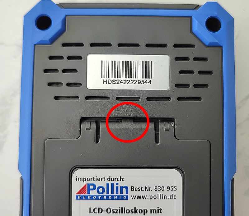

Ja, ein echtes Problem!
Ich hatte Angst ihn abzubrechen und habe darum an der markierten Stelle
mit einem Zahnstocher einen winzigen Tropfen Öl aufgebracht. Perfekt...!
Zunächst wollte ich ihn raushebeln (sieht man im Foto auch), doch der
Kunststoff ist sehr wiederspenstig. Vielleicht etwas warm machen....
> ganz genau an.
Habe mir den Rand des Displays sogar mit der Messlupe angeschaut, ich
kann da keinen Hinweis auf eine Folie finden. Anbei zwei Bilder,
vielleicht kann jemand mehr erkennen. Für den Fall, dass tatsächlich
eine Folie aufgeklebt ist, werden ich sie nicht entfernen, denn selbige
so perfekt aufzubringen wird mir nicht gelingen.

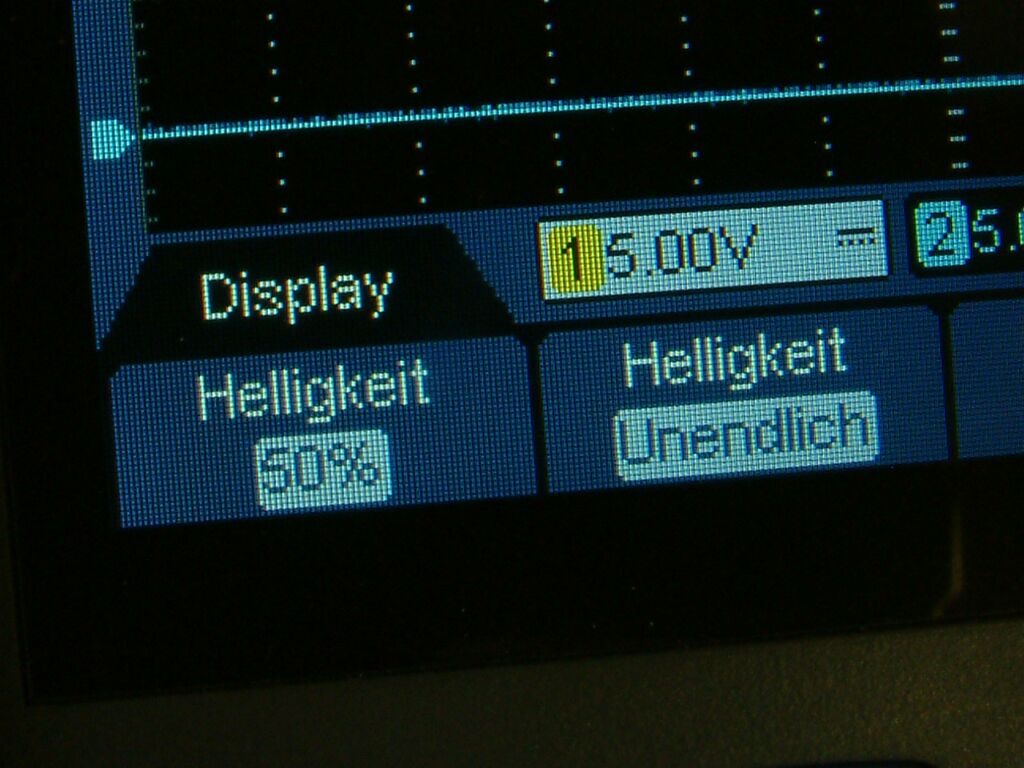

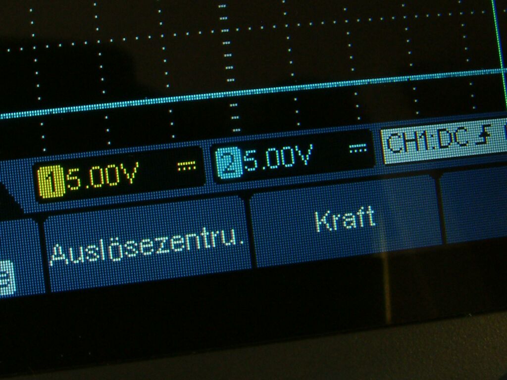

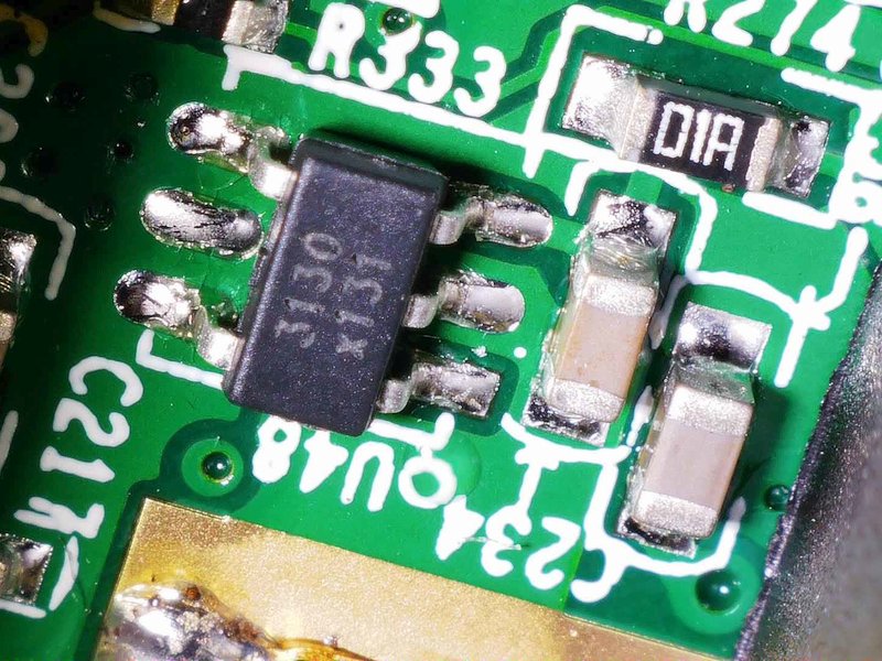

Old P. schrieb:
> Keine Ahnung was Du da bekommen hast, bei mir passen die Umlaute (sogar
> in den Hilfstexten) und es sind deutlich weniger Fehler enthalten, als
> hier im Forum mitunter abgeliefert werden.

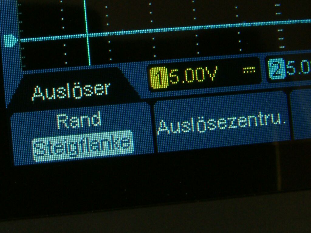

Na dann erkläre mir mal die "unendliche Helligkeit" in Bild 1.
Zum Font unpassendes "Ü" in Bild 2.
Zum Font unpassendes "ö" in Bild 3. "Steigflanke" könnte man eben noch
durchgehen lassen, aber was soll ich mit einem "Rand"? Eine Kamera hat
einen "Auslöser", ein digitales Oszi eher nicht.
Nochmals ein zum Font unpassendes "ö" in Bild 4. Und wo ist dieses
"Auslösezentrum" angesiedelt? Aberwitzig auch die "Kraft" (in Nm?), wo
soll man den Hebel ansetzen?
Das ist nur eine kleine Auswahl der von mir gefunden Fehler. Da war
sicher kein Deutsch-Muttersprachler am Werk. Die Umlaute hätte man aber
passend zum Font hinbekommen können.
von Jack V. (jackv)
Norbert A. schrieb:
> Anbei zwei Bilder,
Die Oberfläche sieht für mich weiterhin nach Folie aus – die „richtige“
Displayoberfläche ist spiegelnd. Die Folie selbst war vermutlich die
Schutzfolie des Materials selbst, und wurde mit ausgeschnitten – was die
exzellente Passung erklären würde.
Wie gesagt – hätte meine Folie keine Luftbläschen gehabt, wäre ich auch
nicht drauf gekommen, dass es überhaupt eine Folie ist. Und ich hätte
sie vermutlich auch draufgelassen. Wenn’s für dich okay ist, lass halt
drauf.
Nun, nach 30, 60 und 120 Sekunden Leuchtdauer kommt halt unendlich. Also
die Displayhelligkeit geht nie aus. Nuckelt halt am Akku.
Ok, jetzt wo Du das schreibst... Ist bei mir auch so, doch ich glaube
das ist wirklich meckern auf hohem Nieveau. ;-)
Geht es da nicht um die Triggerauslösung?
Tja, hätte man machen können, doch ist das Teil nun unbrauchbar?
Wohl nicht ;-)))
Old-Papa
Und Ja, diese ulkige Schutzfolie ist Bestandteil der Fertigung, die
folierten Tafeln werden halt so gestanzt (oder wassergestrahlt oder
gelasert oder...), da pusselt niemand mehr die Folie runter. Das hat man
nicht nur hier, sondern bei vielen Gegenständen aus Acryl, Edelstahl,
Aluminium usw. Der Baumarkt ist voll davon.
von Mini C. (minicomp)
Wenn es keiner geschrieben hätte wäre es mir nicht mal aufgefallen das
noch eine Folie drauf ist und ich hätte nicht neugierig daran
geknibbelt.
Das Display (mit Folie) hatte keine Kratzer wie bei anderen oder würde
es eher als Schleifspuren bezeichnen gezeigt.
Der Folienrand ist extrem Sauber am Displayrand abgeschnitten. Leichtes
"knibbeln" mit dem Fingernagel hat die "Macke" im Bild dann in der Folie
erzeugt.

Also scheint es so zu sein, dass das Material für die Gläser foliert
ist, die Kontur der Gläser mit der Folie bearbeitet wird und die Folie
dann mehr oder weniger zerkratzt drauf bleibt. Ein Hinweis in der Tüte
hätte für Klarheit gesorgt.

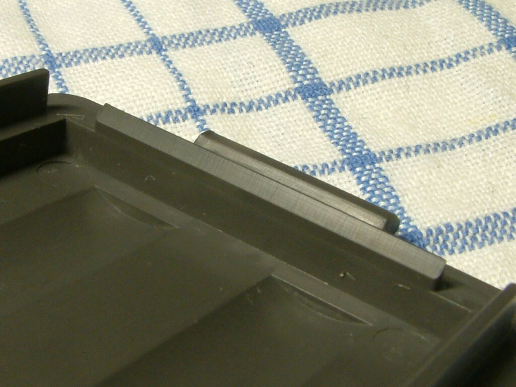

Old P. schrieb:
> Ja, raus geht der Deckel etwas hakelig, und bei zu langen Akkus (mit
> PCB) auch kaum rein, doch wer sich nicht scheut ein paar Grate am Deckel
> abzuschaben hat kein Problem mehr.
Du gehörst offensichtlich zu der Sorte Grobschlosser, bei denen die 5
öfter mal gerade ist. Da sind nämlich keine "paar Grate" abzuschaben,
sondern im Deckel ist ein Steg im Weg. Das Deckel Problem ist zudem
völlig unabhängig von eingelegten 18650er Akkus. Bei uns in der Firma
nennt man sowas eine Fehlkonstruktion.
Eine fette Fase mit einem 60 Grad Werkzeug und die Blockade ist weg.

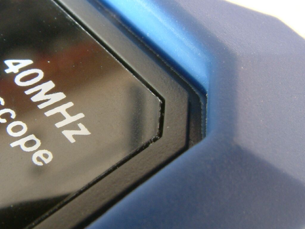

von Roger (roger66)
Das Display von meinem ist völlig klar und die Folie ist noch drauf. Es
geht also auch anders.
Da der Deckel eh schon auf der Maschine war, wurde gleich noch eine
Griffmulde für den Fingernagel eingebracht.
Und nein, ich habe keinen Bock, jedes Mal den Dosenöffner zu holen, wenn
ich an die Akkus will. Auch das nennt man bei uns in der Firma eine
Fehlkonstruktion.

von Sebastian W. (wangnick)
⚡Guido⚡ schrieb:
> Passende Akkus(Die ich verbaut habe)
Würden die im Bild gezeigten Akkus (↔65.6mm ohne Pluskontakt, ⌀18.4mm)
passen?
LG, Sebastian
Sebastian W. schrieb:
> passen?
> LG, Sebastian
Sollte passen. 18650 heißt nämlich 18mm Durchmesser und 65mm lang. Rund
ein Millimeter mehr geht immer.
Old-Papa

P.S.hat sich mal jemand das Layout angesehen? Evtl ist diese
Schmelzsicherung in Form einer Leiterbahn auf der Platine zwischen den
beiden Zellen vorgesehen z.B.
Dann war der Chinamann schlauer als einige hier...
So wie es auf dem Foto aussieht, sind dort die Leiterbahnen nicht sehr
dich, obwohl man sie auf der Oberseite massiv hätte verbinden können...
Sorry, habe die Regel vergessen gar nicht auf Trolle einzugehen, werde
das jetzt besser machen
Schönen Abend noch
von Jack V. (jackv)
Bitte stell’s dir doch mal bildlich vor: die Zellen sind an den Polen
durch massive Leiterbahnen direkt verbunden. Was genau würde wohl
passieren, wenn eine parallel dazu liegende Sicherung durchbrennt (was
sie nie tun wird, denn warum sollte der Strom überhaupt zu einem
nennenswerten Teil über die Sicherung, statt über die Leiterbahn mit
viel weniger Widerstand fließen – aber halt mal angenommen).
Wenn du’s dir nicht vorstellen kannst, mal es halt auf. Oder simulier’s
dir in Falstadts Circuit, oder was auch immer. Angenommen, du bist
tatsächlich kein Troll, und das hast zudem einen IQ über
Körpertemperatur, wird dir dein Denkfehler spätestens beim Aufzeichnen
auffallen.
von ⚡Guido⚡ (guido_hat_euch_lieb)
Sie sind aber nicht direkt im HAlter verbunden...und nun?
Trolle überall....
Und Zellen werden möglichst bei neuren Designs eben NICHT MASSIV
verbunden,, üblicherweise sind im Verbindungsblech Schwachstellen
eingearbeitet
Autsch, wieder auf einen Troll geantwortet
von Jack V. (jackv)
Guck dir doch einfach mal dein eigenes Bild an m(
Dieses System wird die nächsten Jahre bei Neuentwicklungen verm. ab
Mitte diesen Jahres nach und nach bei allen Akkupacks zu finden sein,
momentan findet die Einführung im Massenmarkt statt.
Auch bei uns, wird es momentan nur bei Neuentwicklungen eingesetzt
So sieht sowas übrigens aus und werden auch nur bei Parallschaltungen
eingesetzt, vermutlich da der Abrissfunkte bei Gleichspannung zu lang
wäre und bei einer Reihenschaltung auch eine einfache Sicherung am Ende
des PAcks reicht.
Dabei verwendet man dann auch der einen Seite die üblichen massiven und
auf der anderen Seite diese gesicherten
Auf dem Bild sieht man die Leiterbahn bei J5 auf der Unterseite, ja, Wo
ist siehst Du da eine massive Verbindung?
Habe ich was übersehen?
ICh sehe nur oben links J13, wie kacke der eingelötet ist
von Stefan (Gast)
Gibt es am anderen Ende des Batteriehalters überhaupt eine direkte
Verbindung zwischen den Zellen?
> Trolle überall....
Ja und? Zumindest in den neuen Kontaktzungen wird es keinen Widerstand
geben. Und wenn? Warum soll deswegen eine Zelle einen Kurzschluss
bekommen?
> eingearbeitet
Du hast offensichtlich noch niemals irgendein Akkupack offen gehabt.
Oder Du hast überbaupt nicht verstanden, was Du dann gesehen hast.
Meine Zellen vom Pedelec sind mit massiven Kupferverbindern verbaut (ca.
15x1mm und ca. 30mmlang). Die Akus aus Hybrid-PKWs, die ich zerlegt
hatte, hatten gut 25x2mm Verbinder, auch aus massivem Kupfer verbaut
(ja, parallel und in Reihe) Wenn da absichtlich eine Schwachstelle wäre,
würde die Karre wahrscheinlich brennen. Natürlich hatten diese
Hybrid-Akkus umfangreiche Sicherungsmaßnamen verbaut gehabt (bis hin zu
280A Keramiksicherungen).
Was Du meinst war mal früher in diversen Akkuschraubern üblich. Irgendwo
in der Reihenschaltung war eine Dünnstelle, um im Kurzschlussfall
durchzubrennen. Doch dabei ging es um Kurzschlüsse von Außen, da die
alten Akkupacks noch blank vorstehende Kontakte hatten. Das hat aber
nichts mit den von Dir herbeigefaselten Kurzschlüssen wegen
Parallelschaltung zu tun.
Stimmt, Du trollst immer abenteuerlicher.
Old-Papa
Ja, auf der anderen Platinenseite. (oder unter dem Batteriehalter)
Old-Papa
von Stefan (Gast)
Auf meinen Fotos habe ich keine direkte Verbindung der beiden Minuspole
gefunden und bei entnommenen Akkus piepst der Duchgangsprüfer an diesem
Ende auch nicht.
Ich muss mein HDS242 wohl noch einmal öffnen und mir das genauer
anschauen, besonders die beiden kleinen Sechsbeiner direkt neben den
Anschlüssen.
> Ende auch nicht.
> Anschlüssen.
Oha...
Da das Gerät auch mit nur einem Akku funktioniert, sollte da
irgendwo/irgendwie eine Verbindung sein oder beide Zellen werden einzeln
ladezustandsüberwacht. Das wäre zwar ungewöhnlich (noch dazu in diesem
Preissegment) aber vorstellbar. Die beiden Sechsbeiner könnten dann die
zuständigen ICs oder FETs sein.
Old-Papa
von Stefan K. (stk)
Owon verkauft das Gerät normalerweise mit verbauten Akkus. Eine
Schutzschaltung auf der Platine ist da wahrscheinlich sogar billiger als
die Nutzung von Akkus mit Schutzschaltung, die üblicherweise auch bei
diesen am Minuspol verbaut ist.

Bei mindestens einer Boardversion des HDS2102S hat Owon zwei
Batterieschutz-ICs verbaut aber die beiden Minuspole gebrückt:
https://www.eevblog.com/forum/testgear/owon-hds-200-handheld-oscilloscope-w-builtin-dmmawg/msg4277674/#msg4277674
Das HDS2102s hat aber eine deutlich andere Hardware als HDS242(s) und
HDS272(s).
> HDS272(s).
Tja, so ist das mit verschiedenen Boardversionen...
Ich pussel meinen auch mal auseinander (hatte bisher nur die Rückwand
ab) und wenn diese "Sechsbeiner" nicht abgeschliffen sind, kann man das
verhirnen.
Old-Papa

von Gerd U. (Gast)
> Ende auch nicht.
Schon mal überlegt, was passiert, wenn jemand bei zwei parallel
geschalteten Batteriehaltern randvoll geladene Hochstromzellen einsetzt
- und eine versehentlich verkehrt herum?
von Stefan (Gast)
U40 und U48 an den Minuspolen der Akkus sind SOT23-5 ICs mit dem Marking
3130 x131, könnten also die im oben verlinkten EEVblog-Forum Beitrag
genannten BRCL3130ME sein. Durch das sechste Pad sahen sie auf meinem
senkrecht von oben aufgenommen Foto nur wie Sechsbeiner aus.
von Stefan (Gast)
Der Vollständigkeit halber auch noch ein Bild von U40.

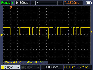

Bei Tests mit seriellen Daten (9600 Baud) fielen immer mal wieder
Ausreißer nach unten auf. Minus 2,6V gibt es nicht, da das Terminal mit
5V versorgt wird. Tritt nur bei ca. jedem 10.ten Anschlag auf. Im Bild
die Zeichenkette "SAVE" (Funktionstaste).
Ist jemand ähnliches aufgefallen?
Trigger Normal, Vertikal 500mV/div, Tastkopf 10x

von Giorgi (hg6806)
So, da ich mit dem Teil starke Laufzeitprobleme habe, muss ich auch mal
meinen Senf dazu abgeben.
Also, insgesamt ein schickes Ding für den Privatgebrauch. Klar, ein
USB2.0 Augendiagramm kann man damit nicht messen, aber so zuhause für
mal ein paar Spannungen oder ein I2C anzuzeigen ganz nett. Gerade für
diesen Preis!
Aber, wie schon beschrieben, habe ich massive Laufzeitprobleme. Akkus
waren nach 1 Wochen schon leer, das bei 3-4x Benutzung für einige
Minuten.
Samsung INR18650 15K. Ich weißt nur 1500mAh, aber trotzdem sollten sie
einige Wochen halten. Dann Akkus nachgemessen.
Ein Akku davon war immer etwas stärker entladen als der andere.
Jetzt habe ich mir das mal beim Laden angeschaut.
Es wird immer nur der rechte Akku der beiden geladen (wenn man von
hinten draufschaut).
Tauscht man die Akkus aus, gleiches Spiel. Liegt also definitiv am
Gerät.
Also Ladeelektronik/Balancing defekt.
Schade.
Jetzt muss ich sehen ob ich das umgetauscht bekomme.
von Gunnar F. (gufi36)
> Schade.
Dann reden wir über unterschiedliche Geräte. Meins hat die Akkus
parallel geschaltet. Siehe Beitrag oben. Das ist perfektes Balancing. Es
läuft über mehrere Stunden und die Akkus werden nach ca. 5Wochen
Rumliegen noch voll angezeigt.
von Giorgi (hg6806)
Da messtechnisch die Plus-Pole kurzgeschlossen sind, schätze ich
geschieht das Balancing über die Minus-Pole.
Oder es ist wirklich komplett parallel und der linke, nicht-ladende,
hängt in der Luft. Ich schaue das mir mal beim Entladen an.
Die Akkus sind zwar parallel geschaltet, werden aber dennoch irgendwie
getrennt überwacht. Eine Seite ist hart parallel (plus oder minus, habe
das gerade nicht zur Hand, aber weiter oben gibt es ja Fotos) An den
anderen beiden Anschlüssen liegen igendwelche kleinen ICs. Ich vermute
eine Stromüberwachung, mehr nicht.
Beim Laden haben beide Zellen aber immer exakt die gleiche Spannung, wie
bei einer harten Parallelschaltung.
Meine Messwerte zu allen Betriebszuständen hatte ich ja oben gezeigt.
Gestern war das Gerät noch immer fast voll geladen (seit vielen Monaten
ungenutzt)
Old-Papa

von Ingo W. (uebrig) Benutzerseite
Für solche Zwecke gibt es "ideale Dioden" (Mosfet mit Steuerung).
Mit Zwei davon erreicht man, dass beim Laden, zuerst der "Leerere"
geladen wird, zwei Weitere stellen sicher, dass beim Entladen, der
"Vollere" zuerst dran ist. Dass Dies auf der Minusseite passiert,
ermöglicht den Einsatz von N-Kanal Typen. Dann gibt es keine
Ausgleichsströme zwischen den Zellen.
Nun, vielleicht sind das genau die Halbleiter, die auf der Minusseite
verbaut sind (s. Fotos weiter oben).
Old-Papa
