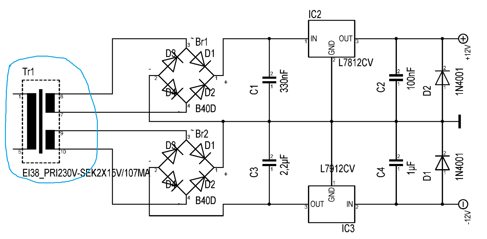

In meinem Netzteil sollte ich einen Trenntrafo einsetzen. Das Netzteil ist nicht anders als ein Festspannungsregler, der das Netzsignal von ~230V in jeweils zwei kontinuierliche Signale von +15V und -5V wechselt. Worauf muss ich hier beim Auswahl des Trafos achten bzw. sollte ich noch etwas rechnen (zb. Leistung P,...) ?
Verschoben durch Moderator
Es steht ja schon links unten im Bild daß du einen kleinen Trafo mit 2*15V brauchst, die Funktion als Trenntrafo ist automatisch gegeben wenn der Schutzklasse II einhält. Zweikammerwicklung. Ich würde aber mal sagen es müssen nicht 107 Megaampere sein, das wäre etwas unhandlich, Milliampere reichen. Das hier wäre mal so die Größenordnung: https://www.reichelt.de/printtrafos-5-0-8-0va-c8875.html Als Faustregel, der Trafo sollte etwa 1,5* mehr Wechselstrom liefern können als die Schaltung an Gleichstrom benötigt, wegen der verzerrten Kurvenform.
Ok.. d.h um die Leistung muss man hier nicht so viel Sorge machen, also wichtig, dass der Trafo den gewünschten Ausgang (Output) und mehr Wechselstrom rausliefert.
Hedi. F schrieb: > der das Netzsignal von ~230V in jeweils zwei kontinuierliche Signale von > +15V und -5V wechselt. Du meinst wohl zwei Versorgungsspannung mit +-15V? A-Freak schrieb: > Es steht ja schon links unten im Bild daß du einen kleinen Trafo mit > 2*15V brauchst Wenn man auf die +-12V aus dem Bild kommen will. Karusselbremser schrieb: > Wie will man denn aus einem 15 V-Trafo einen 12 V-Regulator befeuern? Mit Siebkondensatoren in der Größenordnung von ca. 1µF...

Hedi. F schrieb: > In meinem Netzteil sollte ich einen Trenntrafo einsetzen. Sollte? Sagt wer? Der Unterschied zwischen "Netztrafo" und "Trenntrafo" ist dir geläufig? > Das Netzteil > ist nicht anders als ein Festspannungsregler, der das Netzsignal Nein. Die Netzspannung. Das ist kein Signal. > von ~230V in jeweils zwei kontinuierliche Signale > von +15V und -5V wechselt. Auch das sind keine Signale. Und gewechselt wird da auch nichts. Die Sekundärspannungen des Trafos werden gleichgerichtet und stabilisiert. > +15V und -5V Das Schaltbild sagt etwas anderes. Nämlich ±12V. > Worauf muss ich hier beim Auswahl des Trafos achten bzw. > sollte ich noch etwas rechnen (zb. Leistung P,...) ? Zuerst mal mußt du die Schaltung für dein Netzteil haben. Die o.g. eignet sich aus diversen Gründen nicht. Z.B. wirst du für +15V und -5V nicht die gleiche Sekundärspannung am Trafo verwenden wollen. Dann mußt du die Leistung kennen, die du am Ausgang des Netzteils entnehmen willst. Dann weißt du, welche Leistung(en) die beiden Sekundärwicklungen liefern müssen. Und dann kannst du die Leistung des Trafos berechnen und einen Kern wählen. Aber nachdem du von Tuten und Blasen keine Ahnung hast und noch nichtmal in der Lage bist, eine Frage zu formulieren ... willst du nicht lieber was fertiges kaufen?
Hedi. F schrieb: > jeweils zwei kontinuierliche Signale von +15V und -5V wechselt. Das abgebildete Netzteile wandelt NICHT in +15 und -5V, sondern in +12V und -12V. Was stimmt jetzt an deinem Geschwätz ? Für +15V braucht man jedenfalls keinen Trafo mit 15V~ Wicklung, sondern eher 18V~ (2x9V~) und für -5V wären 9V~ recht passend ohne zu grosse Verluste. Zudem liefert das abgebildete Netzteil mit seinem EL38 Trafo gerade mal 60mA aus jedem Zweig. Niemand weiss, welche Belastung dein Netzteil durchhalten muss. Ein Trafo mit 4 x 9V~ Wicklung wäre jedenfalls gut.

12 V * 1,41 * 0,9 = 15,2 V vorm Brückengleichrichter. Abzüglich 1,5 V für die Dioden macht 13,7 V Spitze am Ladeelko. Wird knapp für den 7812.

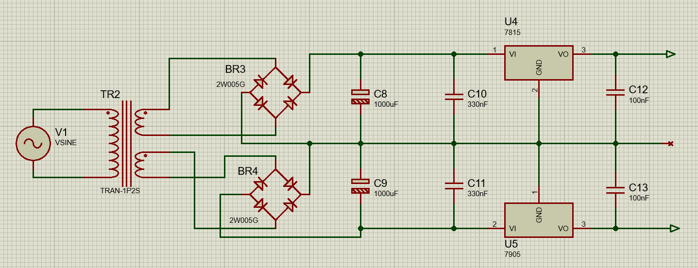

Hiermal ist meine simulierte Schaltung (Bild). Das erste Bild mit +-12V war nur ein Beispiel ... mein Ziel ist aus der Schaltung zwei Versorgungsspannungen mit +15V und -5V zu erzeugen. Hinweis: zu versorgen ist ein PWM-Treiber, der mit den obenen Versorgungsspannungen polarisiert wird.

Karusselbremser schrieb: > Wie will man denn aus einem 15 V-Trafo einen 12 V-Regulator befeuern? 15V * 1.41 * 0.9= 19V Wo ist da das Problem? Das ist eher noch zu viel. (mit Deinem eigenen Verlustfaktor)
Hedi. F schrieb: > 1A .. und ca. 180W Schon wieder ein Schreibfehler. Ich würde dir empfehlen, dass du deine Schaltung einfach mal aufbaust. Du wirst dabei lernen. Das schadet nicht.
Hedi. F schrieb: > Rüdiger B. schrieb: >> Und welcher Strom ? Welche Leistung ? > > 1A .. und ca. 180W Au weia. Zurück auf Anfang, Grundlagen lernen! Derweil die Finger von elektrischen Sachen lassen, insbesondere von Netzspannung.
Andreas B. schrieb: > 15V * 1.41 * 0.9= 19V > Wo ist da das Problem? Dass deine Rechnung gewaltig hinkt. Da fehlt: 1. Durchlassspannung des Gleichrichters. Also 1,5-2V bei einer Brücke. 2. Dropspannung des Reglers 1,5-3V 3. Ripple der Siebung. Bei 100mA und 470µF ca. 2V 4. Die -10% der Netzspannung hast du ( * 0.9) Du hast also etwa 5,5 - 7V unter den Tisch gekehrt. Und siehe da damit funktioniert es bei 15V AC gerade so mit einem 7812.
Hedi. F schrieb: > Das erste Bild mit +-12V war nur ein Beispiel ... Du meinst, du warst zu faul das Bild an deine anzupassen. > mein Ziel ist aus der Schaltung zwei Versorgungsspannungen > mit +15V und -5V zu erzeugen. Und wie viel Strom ? Der 107mA Trafo war doch sicher auch nur ein 'Beispiel'. Die Rotzfaulheit. Für den 15V Regler brauchst du einen 18V~ Trafo, für den 5V Regler brauchst du einen 9V~ Trafo, siehe: http://www.dse-faq.elektronik-kompendium.de/dse-faq.htm#F.9 Und 1000uF als Siebelko weil einem nichts anderen einfällt sind sicher auch nur 'ein Beispiel'. Übrigens braucht man keinen negativen Regler, wenn man sowieso 2 getrennte Wicklungen hat.

Michael M. schrieb: > siehe Beitrag "Festspannungsregler (HCPL Treiber)" Wo ich mir die Bilder da so ansehe, kommt mir noch ein Thread in den Sinn: Beitrag "Signale mit Arduino" Und so wie ich das sehe, sollen die dort eingezeichneten Treiber mit dieser Versorgung versorgt werden und dann diese Transistoren ansteuern: Beitrag "Kühlsystem (Transistor)" @Hedi. F (hedi_bj): Das Ganze ist eine wirklich tragische Bastelei. Dir ist schon klar, dass du für deine Schaltung 4 unabhängige derartige Netzteile brauchst? Und dass diese Stabilisierung völlig unnötig ist? Warum brauchst du überhaupt eine negative Spannung für den Treiber? Warum schaust du nicht einfach nach, wie andere diese nicht allzu komplizierte Aufgabe "180W Motor ansteuern" lösen? Beim Programmieren wird ja auch jede Codezeile aus dem Internet kopiert. Das darf man beim Schaltungsentwickeln schon auch mal machen und sich entsprechende Literatur und AppNotes mal anschauen.

Lothar M. schrieb: > Michael M. schrieb: > Warum schaust du nicht einfach nach, wie andere diese nicht allzu > komplizierte Aufgabe "180W Motor ansteuern" lösen? Beim Programmieren > wird ja auch jede Codezeile aus dem Internet kopiert. Das darf man beim > Schaltungsentwickeln schon auch mal machen und sich entsprechende > Literatur und AppNotes mal anschauen. Ja ich wollte jeden Teil einzeln bearbeiten.. dann bin ich durcheinander gekommen. Sorry für die dummen Fragen ... ich bin ein Anfänger und will alles auf einmal lernen.. das geht aber sicher nicht :-)

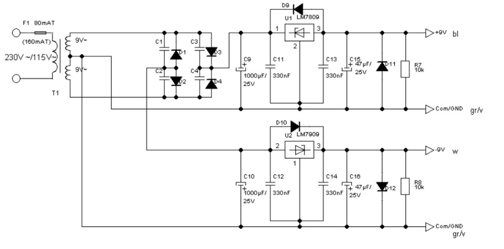

Hi, einen Gleichrichter kannst Du Dir sparen, da Du ja sowieso für beide Ausgangsspannungen dieselbe "Masse" hast. So wie im Bild hab ich das gemacht. Vorteil: Ein Spannungsfall über Gleichrichter fällt weg, Trafospannung wird "effektiver" ausgenutzt, so dass es evtl. auch auf Kante genäht noch funktioniert. (Im gezeichneten angehängten Schaltbild brauche ich "nur" 100 mA, bei mehr Belastung brauche ich einen Trafo mit höherer Sekundärspannung. Mindestens jedoch 11 V. Und die krumme Spannung gibt es nicht von der Stange.) Und ja: die Dioden an Ausgängen! ciao gustav
Bearbeitet durch User
Karl B. schrieb: > einen Gleichrichter kannst Du Dir sparen, da Du ja sowieso für beide > Ausgangsspannungen dieselbe "Masse" hast. Aber dafür braucht er einen Trafo mit 4 Sekundärwicklungen. Wie schon angemerkt wurde, passen 9V und 18V (2x 9V) ganz gut zu +15V und -5V Ausgangsspannung. Für die Mittelpunktschaltung bräuchte er dann 4 Dioden und wie gesagt 4 Wicklungen a 9V in Reihe geschaltet. Da ist es einfacher, zwei Trafos zu verwenden. Statt 4 Einzeldioden dann eben zwei Brückengleichrichter. Das sind Standardteile.
Karl B. schrieb: > einen Gleichrichter kannst Du Dir sparen, da Du ja sowieso für beide > Ausgangsspannungen dieselbe "Masse" hast. > So wie im Bild hab ich das gemacht. > Vorteil: Ein Spannungsfall über Gleichrichter fällt weg, Trafospannung > wird > "effektiver" ausgenutzt, Aber nur wenn beide Ausgangsspannugen gleich hoch wären. Sind sie aber bei ihm nicht. Daher sind seine Verluste im -5V Zweig drastisch höher als das was du einsparst. Mein Gott, warum die Antwortenden hier nicht vorher nachdenken können, sondern immer nur dasselbe Halbwissen absondern daß sie irgendwo aufgeschnappt haben.
