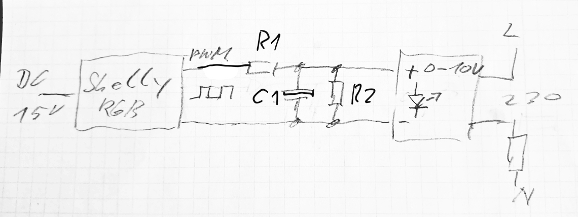

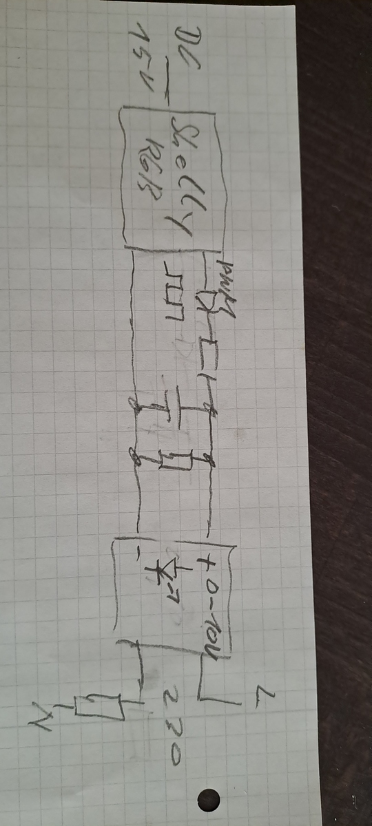

Ich möchte in meinen Wasserboiler soviel Solarstrom einspeisen wie gerade erzeugt wird (reduziert um meine Grundlast). Ich verwende dazu einige shelly. Einer mißt den Solarertrag. Ein Shelly RGBW2 (hat einen PWM Ausgang) steuert einen Triacsteller mit 0-10V Eingang. Über ein RC Glied erzeuge ich aus der PWM eine Gleichspannung die dann den Triacsteller speißt. So weit so gut. ABER: Der 0-10V Eingang des Triacstellers ist ein Optokoppler. Der hat eine Diodenkennlinie die meine Spannungsquelle mit steigender Spannung immer mehr belastet und damit jegliche linearität meiner Spannungsquelle zunichte macht. Ich hab per Shelly script eine lineariseirung gebaut, die ist aber auch nicht optimal. Ohne angeschlossenen Triacsteller liefer meine Spannungsquelle lineare Werte. Hat jemand eine Idee wie ich die 0-10V einigermaßen linear in den Triacsteller rein bekomme?

Werner schrieb: > eine Diodenkennlinie die meine Spannungsquelle mit steigender > Spannung immer mehr belastet und damit jegliche linearität meiner > Spannungsquelle zunichte macht. Dann bau gefälligst eine vernünftige Spannungsquelle (Impedanzwandler)

Werner schrieb: > Zur Verdeutlichung, siehe diese Prinzipschaltbild Lass die Diode weg. Sonst kann sich kein vernünftiger arithmetischer Mittelwert bilden! Wie groß sind denn R1, R2 und C1? Und wie hoch ist die PWM-Frequenz?
Serien R 2,7k C 470u Parallel R 10k, zum Entladen, wenn die Diode hochohmig wird.
