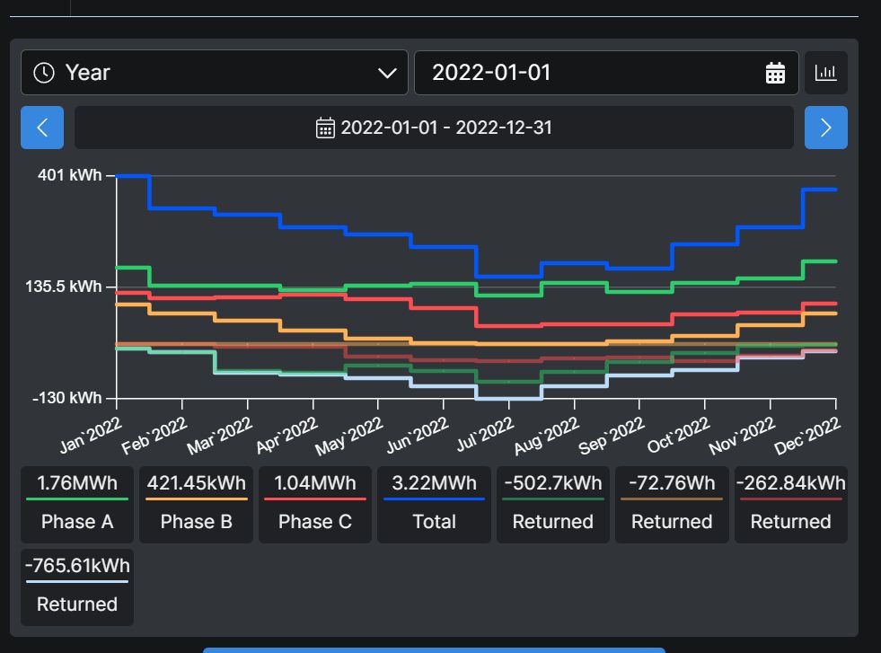

Falls das jemand versteht, hier die 2022 daten vom shelly. Der shelly saldiert NICHT über die phasen. Ich habe für einspeisung 2022 90€ erhalten. An phase A und C hängt je ein WR. Passt das? bei 90€: 9000ct / 765kwh = 12ct/kwh vergütung. Der zähler saldiert also NICHT zwischen den phasen? Könnte sein dass das 2022 12ct waren kann mich nicht erinnern. Inzwischen sind das 8ct.

Max M. schrieb: > Ich habe für einspeisung 2022 90€ erhalten. > An phase A und C hängt je ein WR. Passt das? Dann hast du aber keine klassische Balkon-PV, von der wir die ganze Zeit reden/schreiben. Wenn du jetzt so langsam mit den tatsächlichen Gegebenheiten heraus rückst, dann solltest du dich nicht wundern, wenn die ganze Zeit an deinem ursprünglichen Thema: Max M. schrieb: > Die balkon-solar ist auf einer anderen phase wie der hauptverbraucher. > Korrigieren oder ist egal, so lassen? vorbei geredet/geschrieben wird. Damit hast du dich disqualifiziert.
@ Max M., es ist der Jahresverbrauch in Bezug zur Einspeisung oder dem Gesamt-Energiebedarf zu sehen, blaue Linie, im Sommer wird weniger verbraucht u. mehr erzeugt, es wird auf 2 Phasen effektiv eingespeist, das kann man doch so erkennen, Phase A u. C. Die Verteilung der Einspeisung passt doch mit der Last auf den Phasen, jedenfalls nach der Grafik.

Gemäss meiner rechnug ist es aber so dass die phasen nicht saldiert werden. Heisst wenn eine pase 1kw verbraucht und die andere 1kw einspeist kostet mich das 38ct verbrauch - 8ct einspeisung = 30ct. Das heisst ich werde morgen den phase C WR und den hauptvberbraucher der phase C auf die phase A umhängen. Ich fühle mich vom versorger betrogen.

Max M. schrieb: > Falls das jemand versteht, hier die 2022 daten vom shelly. Der shelly > saldiert NICHT über die phasen. > Ich habe für einspeisung 2022 90€ erhalten. > An phase A und C hängt je ein WR. Passt das? > bei 90€: 9000ct / 765kwh = 12ct/kwh vergütung. > Der zähler saldiert also NICHT zwischen den phasen? Wie kann Phase B einspeisen? Wer misst misst Mist?
Max M. schrieb: > Gemäss meiner rechnug Die auf welchen Daten beruht - denen deines Shelly? Der saldiert nicht, wie du ja selbst schreibst. Garbage in - Garbage out.
Klaus schrieb: > Garbage in - Garbage out. Wenn die daten des nicht saldierenden shelly mit dem hauszähler übereinstimmen, saldiert dann der hauszähler? Gibt es eine einfachere festzustellen welche steckdose welche phase führt als mit dem 2kw heizlüfter und dem 3-phasen shelly?

Max M. schrieb: > Wenn die daten des nicht saldierenden shelly mit dem hauszähler > übereinstimmen Tun sie das denn?

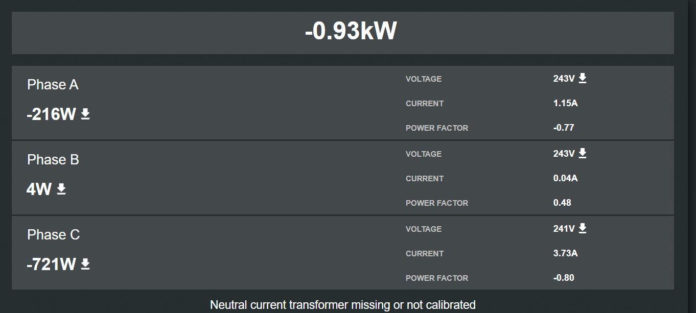

Max M. schrieb: > Das heisst ich werde morgen den phase C WR und den hauptvberbraucher der > phase C auf die phase A umhängen. > > Ich fühle mich vom versorger betrogen. Muß man dir deine eigene Grafik auch noch erklären? Der höchste Verbrauch ist auf Phase A u. die höchste Einspeisung auch, ergo dürfte gar keine Schieflast oder Fehlverteilung bei dir sein. Deine Grafik da ganz oben war eine Momentaufnahme, das Jahresmittel in der Grafik hier unten ist wichtiger. Oder sieht das jemand ganz anders? Kann mich ja auch mit meiner Logik irren, dass er auf der verkehrten Phase einspeist, aber die Grafik wird ja wohl äqivalent logisch sein? Was hat dein Versorger bitte damit zu tun? Weil er dir 12 Cent pro kWh zahlt?
Max M. schrieb: > Gibt es eine einfachere festzustellen welche steckdose welche phase > führt als mit dem 2kw heizlüfter und dem 3-phasen shelly? Ist nicht dein Ernst die Frage? Du hast doch Drehstrom u. alle Phasen mit Zähler u. Vorsicherung jeder Phase in deinem Bereich? Einen 2. Mann oder Frau hast du sicher auch? Einer am Zählerschrank oder der UVT, wenn du da nicht durchblickst, u. einer an den Steckdosen. Die UVT aufzudröseln, Verschaltung prüfen, wäre aber einfacher.
Max M. schrieb: > Die balkon-solar ist auf einer anderen phase wie der hauptverbraucher. > Korrigieren oder ist egal, so lassen? Wo ist da das Problem? Wegen der Schieflast brauchst keine Bange haben. Da weis der NVB schon was für Trafo`s die besten sind! Trafoschaltungen: https://www.marxtrafo.de/technische-hinweise/
Unwichtig schrieb: > Einen 2. Mann oder Frau hast du sicher auch? Echt, heizlüfter auf 1kw, einsteken, mit phone auf den shelly und nachschauen welche phase 2kw hat. Dauert keine 10 sekunden. Ist einfacher. Die frau hat mich vorhin kopfschüttelnd gefragt "warum hast du den heizlüfter an"? Scheint im wintergarten hab ich alle 3 phasen, in der werkstatt nur eine, in der stube 2. Unwichtig schrieb: > Was hat dein Versorger bitte damit zu tun? Weil er dir 12 Cent pro kWh > zahlt? Weil er dieses jahr 8ct zahlt und gleichzeitig 38ct auf der anderen phase verrechnet denk ich. Der zähler saldiert die einspeisung nicht auf andere phasen sagen die zahlen. Siemens TD3511. Oder ich hab mich verrechnet, durchaus möglich.

Max M. schrieb: > Weil er dieses jahr 8ct zahlt und gleichzeitig 38ct auf der anderen > phase verrechnet denk ich. Der zähler saldiert die einspeisung nicht auf > andere phasen sagen die zahlen. Siemens TD3511. Brief an den Meßstellenbetreiber wg. deiner Sorge. Die wissen dann schon was sie schreiben sollen. > > Oder ich hab mich verrechnet, durchaus möglich. Problemlösung gefunden. Ende!

Klaus schrieb: > Warum schaust du nicht einfach auf deine Abrechnung wieviele kWh du > vergütet bekommen hast? Zu einfach vermutlich. Weil ich die rechnungen nicht gefunden habe? Guter tip. Hab die rechnungen. Der saldiert offenbar schon, nur macht das sehr wenig aus. monate 4,5,6: shelly verbrauch 601, einspeisung -229 versorger verbrauch 533 einspeisung -161 Heisst ich hab nur 30% eigenverbrauch, nämlich 68kwh Das phasen umhängen kann ich mir also sparen. Und der shelly misst verdammt genau.
Max M. schrieb: > Heisst ich hab nur 30% eigenverbrauch, nämlich 68kwh Nein, das heisst es nicht. Denk mal selber nach.
Max M. schrieb: > monate 4,5,6: > shelly verbrauch 601, einspeisung -229 > versorger verbrauch 533 einspeisung -161 > Heisst ich hab nur 30% eigenverbrauch, nämlich 68kwh > Das phasen umhängen kann ich mir also sparen. Und der shelly misst > verdammt genau. Und wie kommst du jetzt darauf, das es ab der Phase liegt?
Klaus schrieb: > Nein, das heisst es nicht. Recht hat der Klaus. Mit den daten lässt sich eigenverbrauch nicht errechnen. Ich muss noch einen shelly 1pm zur leistungsmessung kaufen.
