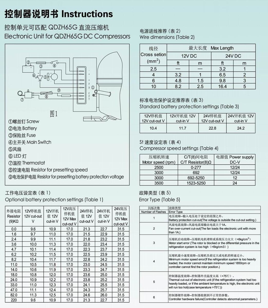

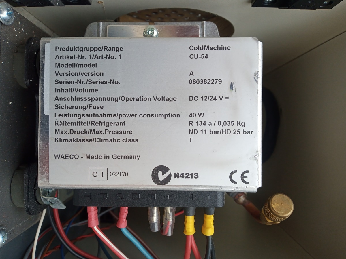

Hallo Forum ich bin dabei mein Kühlagregat durch einen anderen Thermostat zu ersetzten kann mir jemand das Schaltsymbol mit den gestrichelten Linien C;P;T erklären kann das eine Bimetallbrücke sein ? Vielen Dank
Max K. schrieb: > @hhinz hier ist es Das ist es nicht. Dieses hat der Hersteller des Geräts angebracht, nicht der Hersteller des Verdichters.
wow ich habe mir einen Wolf gegoogelt vielen Dank H.H. Da ich aber ein Elektronisches Thermostat habe das schließt bin ich mir nicht ganz sicher wie ich das anschließen soll C und T nehm ich an ?
Max K. schrieb: > Da ich aber ein > Elektronisches Thermostat habe das schließt bin ich mir nicht ganz > sicher wie ich das anschließen soll C und T nehm ich an ? So ist es, und wenn nicht die volle Kühlleistung nötig ist, dann noch einen Widerstand in Reihe. Mit einem Widerstand/Brücke zwischen C und P bestimmt man den Einsatzpunkt der Unterspannungsabschaltung.
H.H Mit einem Widerstand/Brücke zwischen C und P bestimmt man den Einsatzpunkt der Unterspannungsabschaltung. Damit könnte ich die vom Werk eingestellten Werte für die Abschaltung wenn die Batteriespannung sinkt verändern ?
Max K. schrieb: > Damit könnte ich die vom Werk eingestellten Werte für die Abschaltung > wenn die Batteriespannung sinkt verändern ? Ja.
