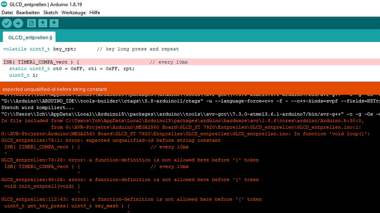

Hier sind 3-Dateien, mit denen es gehen sollte :
Beitrag "Re: Tasterverarbeitung mit ARDUINO-C"
Habe mal alles in eine Datei im Anhang zu sehen gepackt.
Ich bekomme jedoch diese Fehlermeldung :
In file included from
C:\Users\Ich\AppData\Local\Arduino15\packages\arduino\hardware\avr\1.8.6
\cores\arduino/Arduino.h:30:0,
                 from G:\AVR-Projekte\Arduino\MEGA2560 Board\GLCD_ST
7920\Entprellen\GLCD_entprellen\GLCD_entprellen.ino:1:
7920\Entprellen\GLCD_entprellen\GLCD_entprellen.ino: In function 'void
loop()':
GLCD_entprellen:76:1: error: expected unqualified-id before string
constant
 ISR( TIMER1_COMPA_vect ) {                        // every 10ms
GLCD_entprellen:76:26: error: a function-definition is not allowed here
before '{' token
GLCD_entprellen:96:26: error: a function-definition is not allowed here
before '{' token
 void init_entprell(void) {
GLCD_entprellen:112:43: error: a function-definition is not allowed here
before '{' token
 uint8_t get_key_press( uint8_t key_mask ) {
GLCD_entprellen:128:41: error: a function-definition is not allowed here
before '{' token
Bernd_Stein

Erstmal ordentlich einrücken, dann sieht man den Fehler auch:

Unter LED_PORT = i; gehört eine zweite geschlossene Klammer "}". Danach
bekommst du die nächsten Fehler angezeigt.

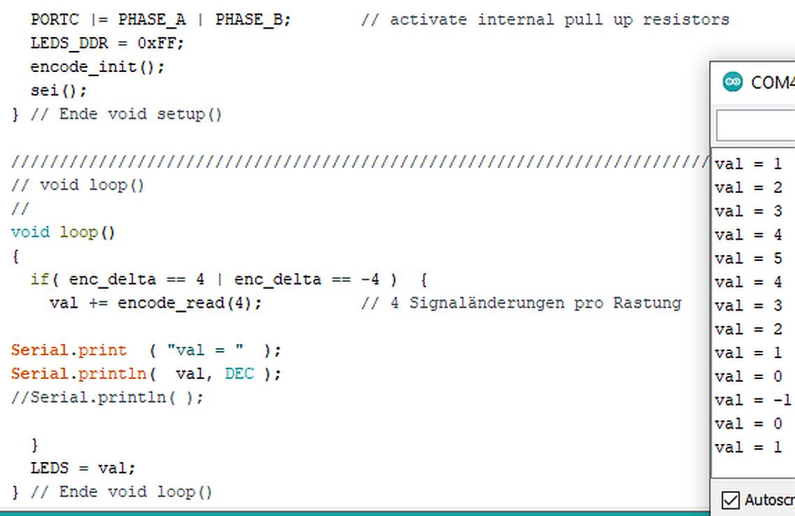

Es geht um einen Hand-Encoder in Verbindung mit PeDa's
Komfort-Entprell-Routine.
Warum wird der Text " Spur_A & Spur_B " angezeigt, wenn doch nur Spur_A
eine 1 vorweist?
Wie muss ich es richtig schreiben, damit nur bei Spur_A & Spur_B = 1 der
Text angezeigt wird?
Bernd_Stein

von Michael P. (mipo)
Versuch mal "&" (binär) anstatt von "&&" (logic)
Bernd S. schrieb:
> Ich hab es so wie hier gelöst, aber danke für deine Hilfestellung die
> ich nicht verstehe, aber egal ich hab ja eine Lösung.
> Beitrag "Re: Abfrage ob bits gesetzt in "C""
> Bernd_Stein
Nei, in deiner originalen Abfrage testet du ob eine Variable gleich
einem Wert ist und gleichzeitig (logisches &&) ob das Ergebnis einer

Ich habe einen Hand-Encoder der 20 Rastungen hat.
Pro Rastung werden 4 Signaländerungen erzeugt, also der typische
2-Bit-Graycode => 00; 01; 11; 10
Könnte jemand mal den Code im Anhang mit so wenig Codezeilen wie möglich
ändern, damit pro Klick bzw. Rastung nur eine Zahl ausgegeben wird und
nicht 4 ?
Aber bitte nicht gleich die Universallösung für 1, 2, 4 Rastungen.
Ist wieder mal ein Code von PeDa :
Beitrag "Re: Drehgeber auslesen"
Ich gebe es ja zu, so ganz bin ich da noch nicht durchgestiegen.
Bernd_Stein
von Monk (roehrmond)
Schon wieder?
von Veit D. (devil-elec)
> nicht 4 ?
Die Anpassung ans Raster pro Änderung kann man über das Shiften des
Zählerwertes machen.
von Bernd S. (Firma: Anscheinend Corner-Cases ;-)) (bernd_stein)
Ich vermute durch 2 maliges Rechtsschieben, was ja einer Teilung durch 4
entspricht.
Verstehe leider nur nicht, warum dies nicht klappt.
Packe ich *enc_delta >>= 2;* an die eine Stelle, passiert das Eine und
ein weiterdrehen bewirkt nichts mehr.
Genauso, wenn ich es an die andere Stelle kopiere ( siehe Screenshots ).
Bernd_Stein
du brauchst jetzt noch einen Absolutenzähler. Datentyp für deine
Anwendung passend. Auf diesen wird immer der Wert von enc_delta
aufaddiert. enc_delta gibt jetzt pro Rastung nur noch +1 oder -1 oder 0
raus.

Veit D. schrieb:
> Hallo,
> val entfernt, dafür struct Counter erstellt, kannste auch umbenennen.
Vielen dank für deinen Code, der auch funktioniert, den ich aber leider
nicht nachvollziehen konnte.
Vielleicht kann mir ja jemand erklären warum meine Lösung auch
funktioniert.
Selbst meine Lösung verstehe ich nicht. Habe sie durch Zufall gefunden,
als ich wenigstens nur einen Wert, nämlich die 1 ausgeben wollte. Beim
weiterdrehen kam dann 2 usw. Die Gegenrichtung funktionierte nicht, da
hab ich einfach mal ...
void loop()
  if( enc_delta == 4 | enc_delta == -4 )  {
    val += encode_read(4);          // 4 Signaländerungen pro Rastung
Serial.print  ( "val = "  );
Serial.println(  val, DEC );
  LEDS = val;
} // Ende void loop()
Ach, anbei noch eine gute Erklärung zu PeDa's Hand-Encoder-Lösung.
Ab Kapitel 5, Seite 11 bzw. 20.
Bernd_Stein

Wieso meine Lösung auch funktioniert weiß wohl keiner hier oder ?
Beitrag "Peter Dannegger´s ( PeDa ) Solide-Encoder-Lösung in ein Arduino Sketch einbinden"
Bernd_Stein
von Stefan S. (chiefeinherjar)
Müsste es nicht
> if( enc_delta == 4 || enc_delta == -4 )
heißen?
Denn ansonsten verodert man den Wert 4 mit enc_delta und fragt keine
zwei Bedingungen ab.

von Sebastian W. (wangnick)
Doch, natürlich.
https://en.cppreference.com/w/cpp/language/operator_precedence
Wie du siehst, bindet == stärker sowohl als | (bitwise OR) als auch als
|| (logical OR). Du führst also eine bitweise Veroderung zweier
Vergleichsresultate aus. Vergleichsresultate sind immer entweder 0 oder
1. Und deren bitweise Veroderung ergibt dasselbe Resultat wie deren
logische Veroderung.
Dennoch solltest du dir natürlich angewöhnen, in logischen Ausdrücken
die logischen Operatoren zu verwenden, und nicht die Bitoperatoren.
LG, Sebastian

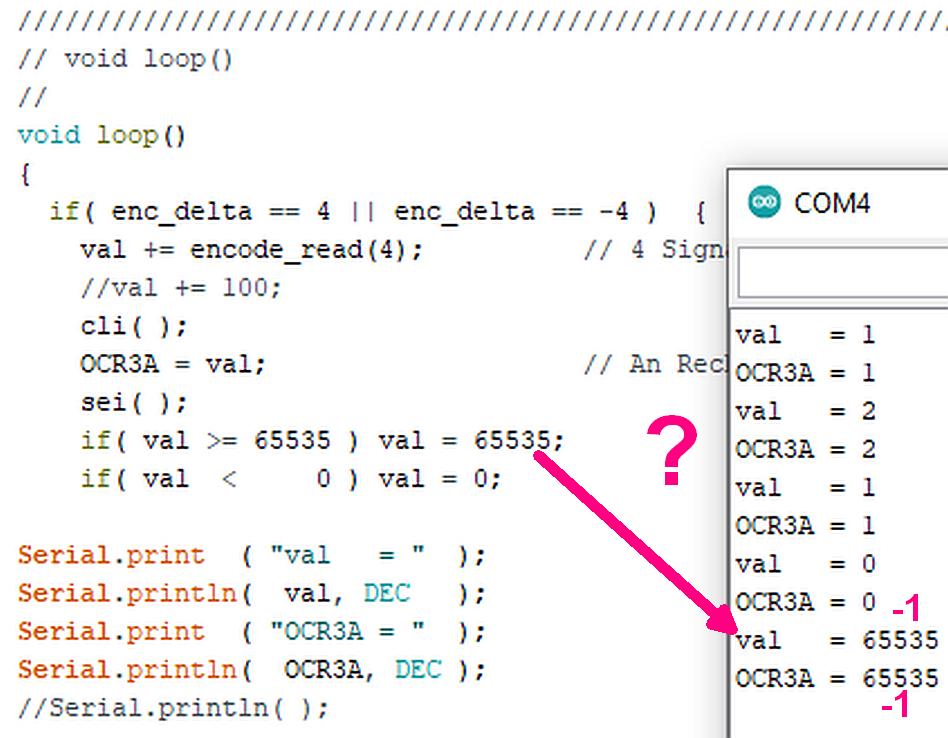

Jetzt was anderes. Habe schon sämtliche Datentypen durch und weiß nicht
wie ich es schaffen soll, dass wenn der Wert von val < 0 wird, val = 0
gesetzt wird. Oder wenn val >= 65535 wird val auf 65535 begrenzt wird
(siehe Screenshot ).
Bernd_Stein

Bernd S. schrieb:
> val >= 65535
Kann val denn überhaupt größer als 65535 werden? Wenn es ein uint16 ist,
dann wird dieser Wert nie erreicht. Der Zähler wenn er immer um 4
inkrementiert wird) erreicht erst den Wert 65.532 und läuft dann über
und steht auf dem Wert 1 anstatt 65.536 zu erreichen.
Konkret sieht es so aus:
val wird um 4 inkrementiert und hat den Wert 65.532. Dies erfüllt deine
Bedinungung noch nicht. Nächster Durchlauf, val wird wieder um 4
inkrementiert und anstatt 65536 zu erreichen, hat val den Wert 1. Und
vergleicht man, ob 1 >= 65535 ist, kommt man zu dem Schluss, dass dies
nicht der Fall ist.
Was aber außerhalb deines Schnipsels mit val passiert liegt wieder im
Dunkeln...
Auch int32_t brachte kein Erfolg, aber jetzt mal ganz von Anfang.
val wurde in Einer Schritten gezählt. Zuerst vorwärts bis 2, dann
rückwärts um die Bedingung *val < 0* zu prüfen. Hierbei erwartete ich
-1, aber stattdessen wird die Bedingung *val >= 65535* erfüllt ( siehe
Screenshot im Link ).
Beitrag "16-Bit Wertbegrenzungen 0 und 65535 setzen"

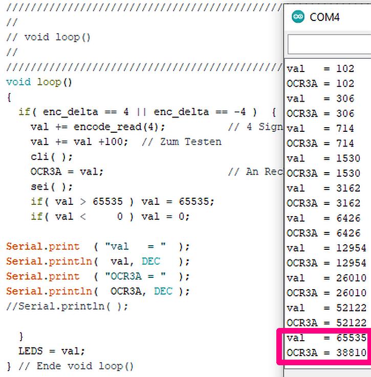

Das Programm ist im Anhang ( ..._Original ) und die Folge für val ist "
*2 + 102 ", was eigentlich 164346 ergeben müsste. Jetzt dürfen wir
raten, warum 38810 herauskommt ( siehe Screenshot ).
if( val >= 65535 ) val = 65535;
if( val  <  0    ) val = 0;
Bernd_Stein
von Klaus (feelfree)
tippfehler (104346 wäre richtig), minus 65536 macht 38810.
warum soll für val 164.346 rauskommen wenn du den Wert nach oben auf
65.535 begrenzt?
if( val > 65535 ) val = 65535;
Das ist in der Reihenfolge quatsch.
void loop()
  if( enc_delta == 4 || enc_delta == -4 )  {
    val += val +100;  // Zum Testen
    cli( );
    OCR3A = val;                    // An Rechteckgenerator Wert übergeben
    sei( );
Serial.print  ( "OCR3A = "  );
Serial.println(  OCR3A, DEC );
Bei der Zuweisung kommt es zum Überlauf. OCR3A hat nur den uint16_t
Wertebereich.
OCR3A = val;
Das muss nach der Limitüberprüfung zugewiesen werden. Nicht davor.
Hier ist eine doppelte Addition drin.
val += val +100;
Das macht zum testen eher Sinn. 'DEC' kannste übrigens weglassen.

von Falk B. (falk)
Jaja, programmieren mit Unlogik . . .
Ich weiß zwar nicht warum ich das hier mache, ich mach's trotzdem. Siehe
Anhang.
volatile int8_t enc_delta;
static uint8_t last;
Diese beiden Variabelen sind TABU!!! Die faßt man an Anwender NIE an!
Die einzige Funktion, die man benutzt, ist
int8_t encode_read( uint8_t klicks );
Die liefert die Anzahl der Schritte seit dem letzten Aufruf mit
Vorzeichen! Nur DAMIT arbeitet man.
Dann ist es auch leicht, zu erkennen, wann am Rad gedreht wurde. Nämlich
dann, wenn der Rückgabewert ungleich 0 ist! WOW! Der Rest ist trivial^2.
Oder doch nicht? Naja, man sollte schon VOR der Benutzung einer
Variablen deren Grenzen prüfen und nicht DANACH! Du hast es genau anders
herum gemacht! (Sind wir überrascht? Nicht wirklich)
Und interen Pull-Ups schaltet man auch anders ein.

case  4: enc_delta = val & 3; val >>= 2; break;
Diese Logik verstehe ich nicht. val ist zu Begin = enc_delta.
Man maskiert Bit 0 & 1 aus, dann schiebt diese so, dass enc_delta immer
Null ergibt.
void loop()
  int8_t delta;
  delta = encode_read(4);          // 4 Signaländerungen pro Rastung
  if( delta != 0 )  {
    pwm_wert += delta;
    if( pwm_wert > 65535 ) pwm_wert = 65535;
    if( pwm_wert <     0 ) pwm_wert = 0;
    OCR3A = pwm_wert;                    // An Rechteckgenerator Wert übergeben
Warum erzeugt man zwei weitere Variablen ( delta, pwm_wert ) und
arbeitet nicht einfach mit val weiter ?

case  4: h_encoder_delta = val & 3; val >>= 2; break;
Wär aber schön, denn ich verstehe auch nicht, wieso h_encoder_delta in
der ISR nur bis 4 bzw. -4 zählt. Der Ausdruck rechts vom
Gleichheitszeichen ergibt ja entweder 1 oder -1. Also wird doch
eigentlich h_encoder_delta  bis zum Überlauf hoch,- bzw. runtergezählt
Was sorgt dafür, dass h_encoder_delta nur bis 4 hochzählt, wenn doch
immer 1 addiert wird ?
volatile  int8_t h_encoder_delta;
h_encoder_delta += (diff & 2) - 1;   // bit 1 = direction (+/-)
Bernd_Stein
von Falk B. (falk)
Bernd S. schrieb:
> Falk B. schrieb:
>> Das muss du gar nicht verstehen, denn du willst den Drehgeber nur
>> benutzen. Fertig.
Bei jedem Aufruf der Funktion passiert folgendes
nur die unteren 2 Bit von h_encoder_delta bleiben übrig, die oberen Bits
werden gelöscht. 3 = 0b00000011, siehe Bitmanipulation.
val >>= 2; break;
Die Variable val, welche den Wert von h_encoder_delta enthält, wird um 2
Bits nach rechts geschoben. Damit werden die unteren 2 Bits
rausgeschoben und die Variable praktisch durch 4 dividiert. Denn genau
das will man bei einem Encoder, der 4 elektrische Pulse / mechanischer
Raststufe besitzt.
Nö.
Die Tatsache, daß dein Programm die Funktion encode_read(4) sehr oft
aufruft, mit mehreren Dutzend kHz. In der Zeit kann sich die Variable
gar nicht schneller ändern, denn die ISR, welche die Variable verändert,
läuft nur mit 1kHz. In einem richtigen Programm wird die Funktion
deutlich langsamer aufgerufen, vielleicht mit 1-10 Hz. In der Zeit kann
der Drehgeber aber mehrere Schritte machen. Die werden alle korrekt
gezählt.
Mach einfach mal einen Test. Füge ein
delay(1000);
ans Ende deiner Funktion loop() ein und staune.

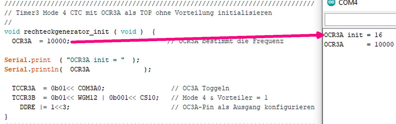

In der rechteckgenerator_init, weise ich OCR3A den Wert 10.000 zu.
Es hat aber seltsamerweise den Wert 16. Mache ich dies an einer anderen
Stelle, so stimmt alles.
Was läuft hier falsch?
Bernd_Stein
von J. S. (jojos)
10.000 scheint nicht in ein 8 Bit Register zu passen. 10.000 modulo 256
ergibt 16.
Du musst mit den Grundlagen vom ersten Kapitel an anfangen.
Edit:
Ok, es ist ein 16 Bit Register. Das ist es nicht.
Der Wert steht vermutlich richtig im Register, aber im PrintLn wird der
Zugriff nicht richtig gemacht. Auslesen über 16 Bit Hilfsvariable könnte
gehen.
von Arduino F. (Firma: Gast) (arduinof)
Ich stelle fest: Arduino Mega
Also werden alle Timer für 8 Bit PWM vorbereitet und Timer0 ist
zusätzlich für millis() und Freunde vorbereitet.
Das kann die lustigsten Fallen stellen!
Darum grundsätzlich die Timer Control Register erst zurücksetzen, bevor
man irgend etwas anderes damit anstellt.
(Ausnahme Timer0)
Es gab mal einen Thread hier, über das sonst entstehende undokumentierte
Durcheinander.
Denn, entweder hat der Timer einen Bug, oder das Datenblatt ist
unvollständig.
Beispiel:
void rechteckgenerator_init ( void )  {
  TCCR3A  = 0;
  TCCR3B  = 0;
  TCCR3A  = 1<< COM3A0;                 // OC3A Toggeln
  TCCR3B  = 1<< WGM12 | 1<< CS10;   // Mode 4 & Vorteiler = 1
  OCR3A  = 10000;                         // OCR3A bestimmt die Frequenz
Serial.print  ( "OCR3A init = "  );
Serial.println(  OCR3A              );
    DDRE |= 1<<3;                          // OC3A-Pin als Ausgang konfigurieren
Ich empfehle diese Reihenfolge einzuhalten.
Arduino F. schrieb:
> Ich empfehle dies Reihenfolge einzuhalten
Jo, danke. OCR3A ganz zum Schluss der initialisierung und es klappt !
Bernd_Stein
