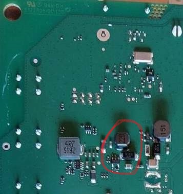

Hallo Zusammen,
Vor ein paar Tagen hat meine FRITZ!Box über Nacht den Dienst quittiert.
Sie leuchtet nicht, kein WLAN, kein LAN.
Ich habe bereits Forumbeiträge gelesen, habe als Fehlerursache aber
immer nur einen Kurzschluss als Fehlerursache gefunden. Das Netzteil ist
ok mit Multimeter 12V gemessen, auch im eingesteckten Zustand an der
FRITZ!Box. Danach an ein Labornetzteil mit 12V angeschlossen, FRITZ!Box
verbraucht ca. 0,27A und Spannung bricht nicht zusammen. Ich gehe also
von keinem Kurzschluss aus und bin jetzt Ratlos.
Hat jemand einen Tipp oder ist das ein Fall für den Elektroschrott?
Schonmal Danke
VG
Zu wenig Stromverbrauch! Noch Garantie?
Probier die Recovery Procedure und wenn das nichts bringt hätten wir
noch Peter (chips) als Experten hier.
von Peter K. (chips)
mindestens die Power-LED sollte leuchten, wenn die 3,3V intern da sind;
aber zuerst Garantie prüfen (5J mit Beleg des Erstkäufers oder
Lieferschein von 1&1);
wenn keine Garantie möglich, würde ich die internen Spannungen auf
Schluss prüfen
von G. H. (schufti)
auch hier hat eine FB7590 "über Nacht" die Funktion eingestellt; alles
finster - tot. Spannung am Eingang bricht zusammen, Wärmebildkamera
zeigt Energieüberschuss an Spule und Diode im markierten Bereich.
Verdacht auf C betätigte sich vorerst nicht, erst nach Entfernen der
Diode kommt Leben in die Fritte; muss wohl an Cs im weiteren Verlauf der
Spannungsschiene liegen.
WLAN geht soweit, POTS auch. ISDN, DECT und DSL kann ich hier leider
nicht testen, daher
Frage: zu welcher Baugruppe gehört sie (DSL?) Welche Spannung wir hier
erwartet?
P.S.: ich weiß, der Beitrag ist alt und ... aber thematisch passt's und
den XXXten "7590 ist tot" Faden zu eröffnen nur um kurzen Tipp zu
erhalten?
das ist der 14V Step-Up-Wandler für das DSL-Modem; da ist bestimmt ein
MLCC hinter der kleinen Drossel kurz, die hier durchgebrannt zu sehen
ist:
Beitrag "FRITZ!Box 7590 reparieren"
von G. H. (schufti)
ok, danke! Das hilft schon mal weiter damit ich beruhigt etwas Energie
hinter der Drossel einspeisen kann um den defekten MLCC zu
identifizieren.
Dann werde ich auch mal die 3.3V für die 2,4GHz kontrollieren. Fiepen
tut zwar nichts aber es sind AUC"H" verbaut ...
