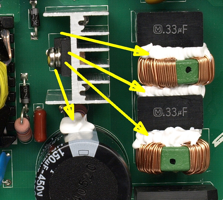

kennt jemand die Bezeichnung und den Hersteller der weissen Klebemasse ?
Danke für brauchbare Infos !

Nimm weißes neutralvernetzendes Silikon.

Das ist irgendein Siliconkleber (Siliconpaste).
Irgendein weil es die in allen möglichen Festigkeiten gibt.
Beim "Chinamann" kann man eine Auswahl bestellen und sich die
hoffentlich passende dann nach Versuchen (trocknen müssen die alle
Erstmal und wie überall bei Silicon dauert das gerne 24h und mehr...) in
größerer Menge bestellen und hoffen das man sowohl Originale in der
Versuchsauswahl, als dann auch in der "Mengenbestellung" hat.

Evtl geht auch ein Montagekleber.
von Hans G. (hansg)
"neutralvernetzend", das ist das richtige Stichwort.
Die essigstinkende Pampe hatte ich deshalb ausgeschlossen.
Vielen Dank für den Tip !

Das "neutralvernetzte" riecht meist nach Alkohol. So kann man
die beiden Sorten gut per Nase erkennen.

Ich nehme da von Sika das Sikaflex 221i.
Die haben auch noch andere, speziell for Elektronik optimierte
Produkte...
Das bekommst du eigentlich recht einfach auch in 100ml (das hält im
Labor-Kühlschrank Jahre, wenn nötig!).

Das ist Kafuter K-704 oder welchen neutralvernetzenfen Silikonkleber
dein Händler auch immer da hat.
Der Fachbegriff dafür ist übrigens "Staking"
https://spectrum.ieee.org/staking-electronic-components
