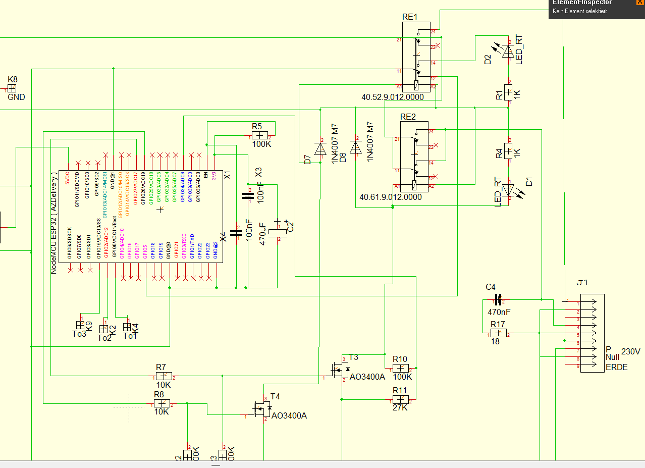

Grüß Gott, ELektronik-Gemeinde,
eigendlich ein simples Thema, ABER:
ESP32 von AZ-Delivery soll 2 Finder-RElais mit 12V schalten.
Das Ganze ist mittlerweile auf einer eigenen PCB realisiert.
Das 2x UM RElais funktioniert problemlos; das 1 x UM macht die Probleme:
Beim Ausschalten (zu 50%) stürzt der ESP ab (Reset oder läuft ins
Nirwana) - wohlgemerkt, alles OHNE LAST. And en Relais hängen keine
Verbraucher.
Was habe ich bisher unternommen:
1) das 1xUM Relais möglichst weit weg vom ESP32 positioniert
2) 100nF Stabilisierungskondensatoren am RST Pin und am 3V Pin ESP32
3) 470 µF Elko an 5V und 3 V Spannungsversorgung
4) natürlich die Freilaufdioden.
Die Snubberschaltung ist zwar nicht über das Relais geschaltet, und
damit etwas weniger wirksam; ist aber jetzt kein Thema, weil keine Last
am Relais hängt.
Was mich echt irre macht; beide Relais sind elektrisch absolut identisch
und sind Finder Relais auf Sockeln. 40.52.9.012 und 40.61.9.012.
ESP32 schon ausgetauscht, ebenso Dioden, und Relais.
Ich weiß jetzt langsam nciht mehr weiter.... Vielleicht hat ja von EUch
jemand eine erhellende Idee?

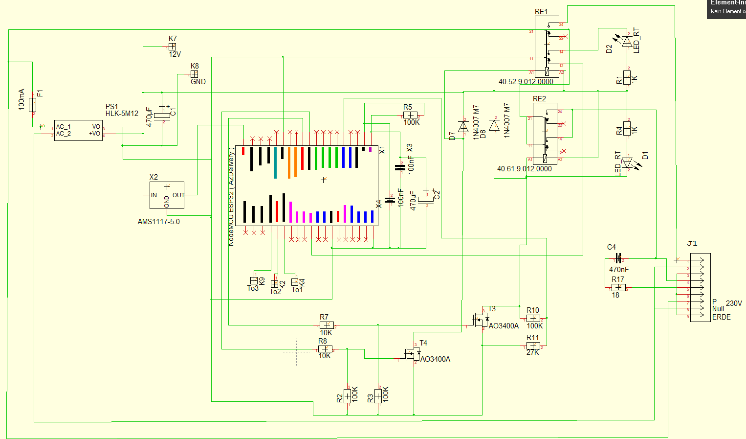

Bei RE2 gibt die die Spannung der Ansteuerspannung der Spule über einen
Spannungsteiler auf den ESP32, bei RE1  hast du die Verbindung nicht.
von Alexander (alecxs)
Bei einem ordentlichen Schaltplan könnte man das vielleicht sehen.
von Dieter S. (hotsystems)
Und was genau möchtest du mit R10 und R11 erreichen ?
Richtig Sinn machen die nicht. Außer du möchtest prüfen ob T3
durchschaltet.

Hatte einen Fehler im Schaltplan: die 12V sind mit 2200µF gepuffert, 5V
und 3,3 haben jeweils 470µF.
R10/R11 : ja ich will eine Rückmeldung, ob der MOSFET T3 durchschaltet,
habe ich aber zur Fehlersuche bereits entfernt. Keine Änderung.

Bei dem Schaltplan wird mir schwindelig. Sorgfältiger zeichenen und
arbeiten. Ebenso kann ich auf dem unscharfen Bild der Platine kaum was
erkennen.

Wie ist denn die Gatespannung mit dem Spannungsteiler beim ESP32 im
Vergleich zum Arduino?
von Loco M. (loco)

von Rainer W. (rawi)
Uwe S. schrieb:
> Vielleicht hat ja von EUch jemand eine erhellende Idee?
Hängt dein GPIO5 vielleicht in der Luft? Oder wird der auf dem
NodeMCU-Board mit einem definierten Pegel versorgt?
In dem Schaltplanchaos ist das etwas mühselig zu erfassen.

von Jens M. (schuchkleisser)
Der Schaltplan ist ganz knapp an "eine Frechheit" vorbei.
Das ist so dermaßen unübersichtlich, würde mich nicht wundern wenn PCB
und Plan nicht übereinstimmen.
Uwe S. schrieb:
> Der
> Arduino schmiert ab, wenn das 1xUM Relais ein- oder ausschaltet
> (spätestens beim 3. schalten.
Welches ist das?
Ich sehe 2 identische Relais mit 2 Wechslern.
Ich sehe aber auch, das RE1 mit einem Kontakt direkt auf einen IO geht,
mit dem anderen Netzspannung schaltet.
Da schüttelt's mich, und wenn es sich dabei um das "Resetrelais"
handelt, dann weißt du woran es liegt.
Wenn du der Isolation deines Relais traust, sollte da noch ein Pullup,
ein Kondensator und ein Reihenwiderstand rein, dann ist der Spuk vorbei
würde ich sagen.
Aber die Sicherheitsabstände zur berührbaren Spannung kannst du so wohl
nicht mehr einhalten, will sagen: die lustigen Touch-Schneckchen würde
ich nur mit einem mindestens 30 Zentimeter langen Isoliermaterialstab
anfassen.

von Peter D. (peda)
Auf den Spannungsregler bist Du leider nicht eingegangen und zeigst ihn
auch nicht. Die 10µF, 22µF müssen dicht anbei sein. Bei Keramik das
Voltage Derating beachten!
Große Elkos (470µF) müssen dagegen weiter weg sitzen oder mit
Ferritperlen entkoppelt, sonst kann der Regler schwingen.

Aus meiner Sicht ist die Platine zu klein, die 230V Klemme ist schon
sehr dicht am µC. Schau z.B. mal in Deinen Fernseher, welche großen
Abstände im Schaltnetzteil sind.
Ist das Problemrelais das, welches näher am µC sitzt?

Auf die Touchfunktion würde ich bei diesem gedrängten Aufbau ganz
verzichten. Da werden einfach zu viele Störungen eingefangen. Sobald da
Netzspannung in der Nähe ist wird die Toucherei unberechenbar. Hatte ich
bei einem Projekt auch gehabt und da waren die Netzspannungsteile auf
einer getrennten Platine.
@TO: Schalte mal die Touchgeschichte ab.
von Tilo R. (joey5337) Benutzerseite
Wenn das Platinenlayout genauso wirr ist wie der Schaltplan, dann
wundert es mich nicht, dass der ESP gelegentlich abstürzt.
Eine Platine hat weit mehr Aufgaben, als die Komponenten "irgendwie" zu
verbinden.

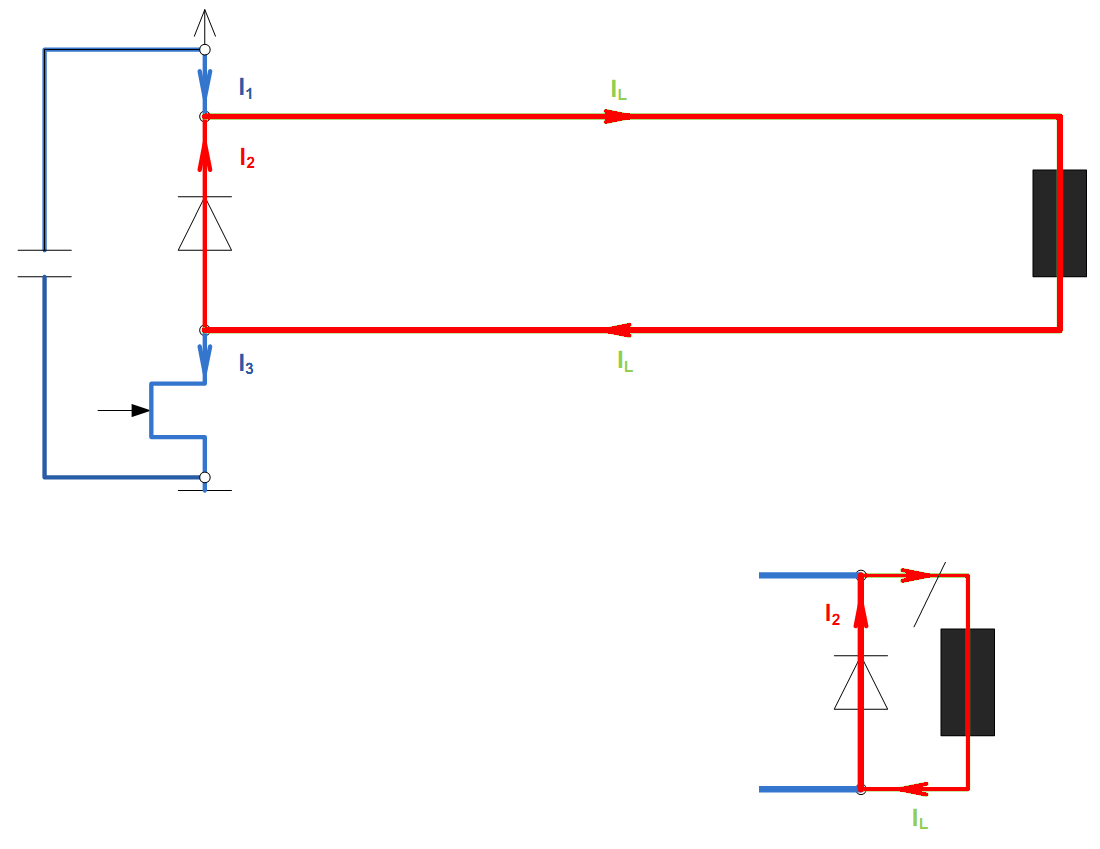

Die wichtigste Regel: Strom bildet immer eine Leiterschleife. Der von
dieser Schleife aufgespannte Raum sollte möglichst gering sein.
Alles weitere ergibt sich daraus:
Jede Leitung wird immer in der Nähe der dazugehörigen Rückleitung
verlegt. Eine einzelne 5V-Leitung unter den Relais kann es dann gar
nicht geben. Und wenn du die jetzt verlegt hast, ist es vielleicht sogar
schlimmer geworden.
Die Relais-Dioden sind in der Nähe der Relaisanschlüsse, damit auch die
Leiterschleife beim Induktionspuls möglichst klein ist. Und so weiter.
Das Leiterschleifenargument kann auch auf die extern verlegten Kabel und
Leitungen zutreffen. Das kann ein Grund sein, warum es mit dem Netzteil
nicht, und mit dem Akku ein bisschen besser funktioniert hat.
Zeig mal dein Platinenlayout.
Uwe S. schrieb:
> @ Alexander, das mit dem Design ist ganz gut. Merci. Du hattest
> allerdings meinen Schaltplan als "grenzwertige Frechheit" bezeichnet ;)
Ich denke ich hatte es etwas diplomatischer ausgedrückt.
Uwe S. schrieb:
> . Ich würde gerne einen vor dir sehen, der mir meine Fehler
> verdeutlicht. Oder ein anderes Beispiel.
Beitrag "Meine erste Platine mit TARGET 3001!"
Da fragst Du den falschen. Meine Schaltpläne sehen auch nicht besser
aus. Aber ich geb mir wenigstens Mühe sie so zu zeichnen, dass man
Spannungsteiler auch gleich als solche erkennen kann. Deiner sieht aus
wie er entstanden ist, Stückchen für Stückchen, ziemlich schlampig und
einfach alles irgendwie verbunden damit man nur schnell den Autorouter
anschmeissen kann. Man könnte schon sagen sieht aus wie von einem Profi
der keine Lust hatte Zeit in einen Schaltplan zu investieren. Aber ein
Profi routet wohl das Meiste per Hand, oder bessert zumindest alles
händisch nach.
Quasi alles andere, was hier nicht im Sinne einer Frage gepostet wird,
und alles was nicht von Fritzing ist.
- Versorgungsspannungen werden normalerweise mit Symbolen getrennt.
Positive Spannungen sind "oben". Das nimmt eine Menge Linien aus dem
ganzen Kram raus und man sofort sehen "ist direkt an 5V" und muss nicht
halb über den Plan suchen.
- Teile, die funktional zusammengehören, kann man auch im Plan
gruppieren. Z.B. die Kondensatoren am Spannungsregler (und den anderen
ICs), oder die Freilaufdioden.
- Der Funktionsablauf ist von links nach rechts, d.h. Eingänge sind
links im Plan, Ausgänge rechts.
- Leiterbahnen immer von außen an die Bauteile führen, nicht
unten/mitten durch. Man erkennt dann nicht unbedingt, das dort auch ein
Pin ist, und das/ob der verbunden ist.
- Punkt an Verbindungspunkten. Gekreuzte Leiterbahnen ohne Punkt sind
nicht verbunden, mit Punkt schon.
- Pinnummern an Widerständen, Dioden und Kondensatoren sind sinnlos, die
braucht man nur ein einziges Mal: um zu kontrollieren, das der Pin den
man als Basis oder Kollektor vermutet laut Datenblatt auch am richtigen
Pin des Gehäuses landet. Im Schaltplan nerven die nur rum. An ICs
dagegen macht es Sinn, damit man bei der Fehlersuche einen Ansatz für
die Messspitze hat.
Da du ja jetzt klargestellt hast, das RE2 das Problem ist, und es auf
einem Steckbrett klappt (auf dem du hoffentlich keine 230V schaltest!),
ist es ein Layoutproblem.
Vor allem wenn du den Autorouter benutzt hast. Ein sehr guter (!)
Autorouter kann mit sehr guten (!) Einstellungen einem sehr guten
Layouter (!) wenige Minuten Arbeit abnehmen. Für 99% der Benutzer ist
der vollkommen nutzlos, weil das erzeugte Layout technisch ungeeignet
ist, z.B. was Abstände und Leiterbahnbreiten angeht, und generell dem
Verlauf eben dieser.
Der AR will nur fertig werden, das muss nicht schön sein, nicht kurz,
nicht EMV-sicher und meistens auch nicht für die Ströme geeignet. Vieles
davon kann man über die Einstellungen beeinflussen, aber egal was du
machst, der AR braucht immer Handnacharbeit, oder ein anderer Layouter
sagt nach 10 Sekunden "warste faul, ne?"...
Ich seh solche schnell-schnell-Projekte jeden Tag, und meistens "der
Meier, der bastelt auch mit Strom, der kann das"... Bis man dann ein
Produkt hat, von dem man eine 100er Nullserie machen möchte, ist man bei
Revision 2.3 oder so.
Manche Ingenieure schaffen es auch bis zur 7.1 bis man mehr als 3 Muster
bestücken kann.
Netzteile, Touch und Netzspannung, alles mit Funk, das braucht oft
mehrere Iterationen bis es halbwegs rennt...

von Thomas B. (thomas2)
An dem Board ist ja scheinbar noch ein Haufen Zeug angeschlossen, das im
Schaltplan fehlt: Touch-Display? Temperatursensoren? Darüber kann man
sich Störungen einfangen, kann man das nicht mal alles abklemmen und
schauen, was bei der nackten Platine passiert?
Und dann schrittweise testen: Was passiert, wenn man statt dem Relais
einen vergleichbaren Widerstand einbaut? Was passiert, wenn man das
Relais durch eine extern an die Spule angeschlossene Spannung schaltet
anstatt vom ESP aus?
Und immer die Versorgungsspannung im Auge behalten. Ich habe irgendwie
den Verdacht, dass der 5-V-Regler überlastet sein könnte. Welche Bauform
hat der, und welche Kühlflächen? Was hängt alles an den 5 V, wie groß
ist der maximale Strom? Du hast 7 V Differenzspannung zwischen Eingang
und Ausgang!! So weit gehen die Grafiken im Datenblatt nicht mal!!! Und
du bist bei der erlaubten Eingangspannung an der Grenze. Wie genau sind
die 12 V des Netzteils? Werden die beim Schalten vielleicht kurzzeitig
überschritten? Dass die Kondensatoren für den Regler fehlen, wurde ja
schon gesagt.
Abgesehen von dem Absturzproblem scheint mir die Schaltung ein massives
Sicherheitsproblem zu haben: Bei den Relais kannst du im Layout nur
zwischen Spule und Kontakten die erforderlichen 8 mm Abstand einhalten,
aber nicht zwischen den beiden Kontakten. Du hast an ein und demselben
Relais aber an einem Kontakt Kleinspannung angeschlossen für die LED,
und am anderen Kontakt Netzspannung. Das geht so nicht bzw. nur, wenn
die Kleinspannung nicht berührbar ist. Scheint mir angesichts des
Touch-Displays und der Temperatursensoren aber fraglich.
Und ganz fatal wäre es ja, wenn man die beiden Relaistypen vertauscht,
was aufgrund der Sockel und der Pinbelegung scheinbar problemlos möglich
ist. Dann werden durch die internen Verbindungen im Relais Netzspannung
und Kleinspannung direkt verbunden!?!

Diese Ratschläge liest man immer wieder und sie sind falsch!
Richtig wäre, die Dioden so dicht wie möglich an die Schalttransistoren
zu löten. Die Schleife mit dem potentiell störenden Strom ist nämlich
die, in der sich der Strom schnell ändert. Diese Schleife sollte klein
gehalten werden, das ist am Transistor der Fall, der Spulenstrom ändert
sich vergleichsweise gemächlich.
(Zeichnung im Anhang)

von M.A. S. (mse2)
Manfred P. schrieb:
> Ich halte das für Unfug, ebenso die Darstellung im pdf unbekannter
> Qualifikation der Quelle.
Die "Darstellung ... unbkannter Qualifikation der Quelle" wurde vorhin
von mir gezeichnet. Die Qualifikation des Erstellers: Diplom
Elekrotechnik.
Die roten Ströme, die "irgend wo her kommen müssen" werden jeweils von
der Induktivität getrieben. In dem Maße, in dem I1, I3 abnehmen, nimmt
I2 zu. IL bleibt dabei fast konstant (vorausgesetzt, der Abschaltvorgang
des Transistors verläuft wesentlich schneller als das Abklingen des
Stromes durch die Induktivität, was meist der Fall ist).
> Elekrotechnik.
Dann ist dir sicherlich klar, dass es auf das Kabel zwischen Schalter
und Spule ankommt. Idealerweise gilt, dass wenn die beiden Adern direkt
eng beieinander liegen, sich die durch den fließenden Strom erzeugten
Magnetfelder der beiden Adern gegenseitig aufheben und deshalb im
Magnetfeld der Zuleitung keine Energie gespeichert ist, d.h. die
Induktivität ist Null.
Da die Selbstinduktionsspannung proportional zu Induktivität und
Stromänderungsgeschwindigkeit ist, entsteht in dem Idealfall also in der
Zuleitung keine Induktionsspannung. Es ist dann egal, wo die Diode
sitzt.
Bei deiner Zeichnung liegen die Leiter so weit auseinander, dass sich
die Felder nicht aufheben und die Diode daher am Schaltelement sitzen
muss.
Eng beieinander liegender Leiter/Rückleiterkombinationen minimieren
Magnetfelder und damit die Induktivität der Leitungsanordnung.
Null werden sie dabei aber nicht.
Natürlich, um zu zeigen, was ich zeigen will. Das ist ein Schaltplan und
keine Maßzeichnung.

Das stimmt nicht. Eingeschaltet fließt der Spulenstrom durch die
Leitung. Beim Ausschalten fällt dieser abrupt, wenn die Diode direkt an
der Spule sitzt.
Es ist immer die Stromänderung, die eine Störwirkung hat.

Der Spulenstrom fließt sehr wohl über die Leitung, sonst könnte man sie
weg lassen.
Die Leitung hat ihre eigene Induktivität und induziert beim Abschalten
des Stromes in sich selbst eine Spannung.

von Uwe S. (willythecat)
da sind wir ja jetzt doch sehr akademisch und theoretisch unterwegs.
Wie gesagt, hatte ich auf dem Schaltbrett mit langen un kurzen
leitungen, dichten und entfernten Relais-Positionen probiert, immer ohne
Probleme. Allerdings hatte ich 1N914 mit Drähten verbaut.
Der Touch ist nicht aktiv im Programm.
Ich habe auch den Vorgänger dieser Schaltung mit einem Nano ohne
Probleme seit 1 Jahr im Betrieb; wegen "dicht an Netzspannung oder zwei
Relaiskontakte, einer 220V einer 3V am Arduino".
UND: Die Probleme traten auf, ohne irgendwelche Last an den Relais.
Ich glaube, ich habe einen Layoutfehler gefunden; und nachdem ich auf
eine interessante Schaltungserweiterung gekommen bin, habe ich ein
komplett neues Design gemacht und dort versucht, eure Hinweise zu
berücksichtigen.
Das ganze ist allerdings relativ schwer alles so zu entflechten.
Letztendlich habe ich die 220V zuerst mit hand verlegt, dann GND und die
VCC12, 5V, und 3,3V. Danach alles andere und auch den autorouter
nochmals korrigiert.
Da ich aber auch 3x den ACS712 verwende, muss ich die Strommeßleitungen
in die Nähe der 230V Leitungen legen. Anyway, da ja keine  Last anliegt,
kann das auch nicht die Ursache sein.
Nein, die Relais hatte ich nicht vertauscht.
Bezüglich 5V Regler. an diesem Regler sitzt nur der ESP32 und 2 x
ACS712. An den 3,3V vom arduino hängen nur das 0,96" Display und 3 x
DS18B20. Das Ganze braucht nur ca. 2W. Eingangsspannung sind die 12V vom
Netzteil.
Und wir dürfen nicht vergessen, beide Relais sind nahezu identisch mit
der gleichen Anschlussweise der Freilaufdioden und der Steuerspannung,
MOSFET etc vom ESP32. Eines geht, das andere macht die Zicken.
Im neuen Schaltplan hab ich die Möglichkeit eingebaut, die Relais nicht
direkt sondern über Optokoppler anzusteuern.
Ich werde mal PDF vom Schaltplan und Layout machen..... aber nur, wenn
nicht gleich wieder ein shitstorm wegen "grenzwertigen Schaltplan und
wie kann man nur" kommt - was immer man macht, es gibt immer Wege der
Verbesserung und auch Geister die es besser wissen.
Tatsächlich habe ich 1982 auch mein E-Technik Diplom gemacht, aber nie
in dieser Disziplin gearbeitet. Jetzt bin ich mit 66 "back-to-the-roots"
Mehr später, aber danke für diese lebhafte Diskussion.

von Stephan (stephan_h623)
Peter D. schrieb:
> Ich kenne keinen Fall, wo der Ort der Diode je eine Rolle gespielt
> hätte.
Wieso auch? Üblicherweise nimmt man für Relais auch keine
GHz-Transistoren zum Schalten, betreibt die in Sättigung und entlädt die
Basis  Gate auch nur gegen Emitter  Source.
Fallzeit am Transistor 50ns+. Das wird erst ab 100nH (meistens eher
250nH+) auf der Leitung bis zur Freilaufdiode langsam interessant.
Relais auf der Platine: egal, Relais an 1m Kabel: Position der Diode
relevant.
Ansonsten bräuchte man ja für quasi alles Freilaufdioden.
von M.A. S. (mse2)

Du hast absolut recht!
Ich hatte diese Diskussion dadurch ausgelöst, dass ich auf die Frage, ob
die Freilaufdiode denn auch ganz dicht am Relais wäre, antwortete.
Nämlich damit, dass der optimale Ort (wenn es darauf ankommt!) am
Transistor und nicht an der Induktivität wäre.
Uwe S. schrieb:
> beide Relais sind nahezu identisch ...
Steck doch mal zum Test jeweils 2 gleiche ein: mal die beiden
"Unzickigen" und mal die beiden "Zickigen".

von Peter D. (peda)
Ich bin mir recht sicher, daß Die Lösung im Layout verborgen ist. Aber
dazu müßtest Du erstmal den realen Schaltplan, Bestückungsplan und alle
Layer als PDF zeigen.
Was aber schon wundert, daß Du Dich standhaft weigerst, es zu tun. Um
den Autorouter anzuwerfen, sollte ja alles vorliegen, also einfachst zu
exportieren sein.
So Servus zusammen,
Die neue Version der Planine ist gekommen und die habe ich bestückt und
das Teil lief auf Anhieb.
Ändeurngen:
-> den Lastteil (also 220V Verteilung, Relais, Netzteil) habe ich weiter
entfernt vom Microcontroller-Teil positioniert.
-> Platine dadurch etwas vergrößert
-> Relaisansteuerungmittels Optokoppler - der hat es  - glaube ich -
gebracht.
Das war es im Grunde. Es gab auch einen kleinen Layoutfehler, der aber
nichts mit dem Schalten der Relais zu tun hatte.
Dann wurde der 5V REgler (AMS1117) sehr heiß. Der muss nur ca. 0,4 A
liefern aber bei einer Eingangsspannung von 12 V muss er 2,8W
Verarbeiten. Obwohl ich da extra eine kleine Kühlfahne dran hatte,
hatten sich einige verabschiedet.
Werde jetzt 78S05 mit Kühlikörper verwenden. In der nächsten Version
werde ich nur noch mit 5V Komponenten arbeiten, dann ist diese
Fehlerquelle ebenfalls eliminiert.
Ich habe auch den 5V Sendeanschluß vom KQ330 jetzt schaltbar gemacht,
nur beim Senden bleibt diese Spannung für 2 Sekunden an. Damit sinkt der
Stromverbrauch um 250 mA und damit die Last am Regler.
Vielen Dank nochmal für die guten Inputs.
willythecat
Manfred P. schrieb:
> gebracht.
> Ein überflüssiges Bauelement, aber Glaube versetzt Berge.
Was ein unqualifizierter KOmmentar - ohne eine Erklärung.
Habe eine 2. Platine ohne Optokoppler bestückt. Ergebnis: Der ESP32
spackt ab, sobald das fragliche Relais schaltet.
Dann nachbestückt: Fehlerfrei.
Von Wegen Glaube....
Auf der Platine sind 12V (Relais), 5V (ESP32 Eingang, KQ330 Modul,
ACS712) und 3,3V (DS18B20, Display) untergebracht.
Ich werde auf einer 2. Version auf 5V Relais umstellen, dann entfällt
das Herunterregeln.
Bezgl. Optokopper: Ich verstehe den Hinweis auf gemeinsame Masse. Ein
2200µF Elko auf der 3,3 V Leitung hat da wohl bei der einen Version das
Thema in den Griff gebracht.
Nun 2,8 W erscheinen mir nicht so heftig wenn ich einen größeren
Kühlkörper verwende, aber die Stepdown Module sind dafür perfekt.
also meine SChaltung läuft:
1) Schaltregler für 5V verwendet.
2) Dicken 2200µF Elko an die 3,3 V.
Hab auch die reine 5V Version getestet. Ebenfalls keine Probleme mehr
und damit kann ich auch die 6V Finder Relais schalten.
Danke für euren vielen Hinweise.
Willythecat
