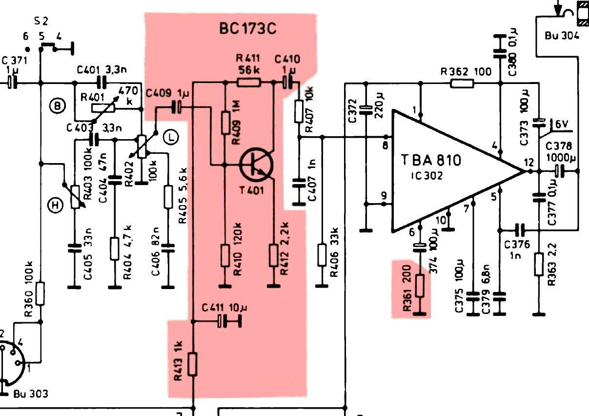

von VCL11 (nostalgiker)
Die TDA2003 und Verwandten (2030, 2050) schwingen halt recht gerne. Aber
stimmt, die Wärme bekommt man besser weg.
Wobei die TBA810S (=A210K DDR) etwas gutmütiger, aber schwerer zu kühlen
sind.
Viel Spaß mit den Oldies ;)
EDIT: Hab auch noch eine Stereo-Version davon in Betrieb (TDA2004).
Solange man die Leiterbahnen kurz hält und sternförmige Masse, geht das.

von Nevs (noname_user)
https://www.electronica.ro/audio/images/TBA810S.gif
https://www.eleccircuit.com/wp-content/uploads/2020/03/8-watt-Power-Amplifier-using-TDA2003-600x489.png
Vom Alter her liegen da aber schon paar "Licht"-Jahre dazwischen, das
sieht man aber auch schon an der Beschaltung, welche beim 2003 viel
einfacher und auch ohne auf der Platine machbar ist.
Der 810 braucht dazu auch noch 3 spez. C´s die man nicht immer in der
Bastelkiste hat, davon braucht 2003 nur 1.
Bei der Kühlung geht es dann weiter, der 810 macht mehr Arbeit für
weniger Leistung.

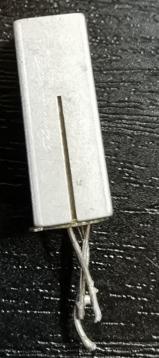

von Ob S. (Firma: 1984now) (observer)
Marcel V. schrieb:
> Die vermeintlichen eingesteckten Transistoren sind gar nicht
> eingesteckt, sondern fest mit dem Kühlklotz als unlösbare Verbindung
> verbunden.
> Der Transistor lässt sich also nicht rausziehen und er hat auch kein
> Emitterfähnchen.
Hmm... Was sagst du zu meinen Fotos (ganz reales Exemplare aus meiner
ganz realen Bastlerkiste). Ich glaube allerdings nicht, dass dieser
Transistor noch jemals in einer realen Anwendung verwendet werden wird.
Wie so vieles, was sich trotz (über die Jahrzehnte) mehrfach erfolgter
Ausdünnung immer noch in meiner Bastlerkiste befindet.

von Peter K. (chips)
Thomas B. schrieb:
> Der TBA810 ist besser
der war im ITT Touring 104 drin und rauschte wie Hölle - im Touring 104A
habe die dann mit einer zusätzlichen Transistorstufe das Rauschen
reduziert
von Thomas B. (thombde)

von Heinrich K. (minrich)
Thomas B. schrieb:
> Mit einer zusätzlichen Rauschquelle.
> T401, BC173?
Mit einer Verstärkerstufe um einen  rauscharmen Transistor bei
hochohmigen Signal: DIN-Eingang Phono-Kristall.
Der TBA rauscht dann wirklich heftig und wird daher hier relativ
niederohmig angesteuert. Durch den eingefügten Widerstand im
Spannungsteiler des Gegenkopplungszweigs wird die Verstärkung des ICs
herabgesetzt (der farblich hinterlegte Einzelwiderstand im Plan).
Die Verstärkung insgesamt bleibt gleich, es wird lediglich das
problematische Rauschen des ICs abgemildert.
