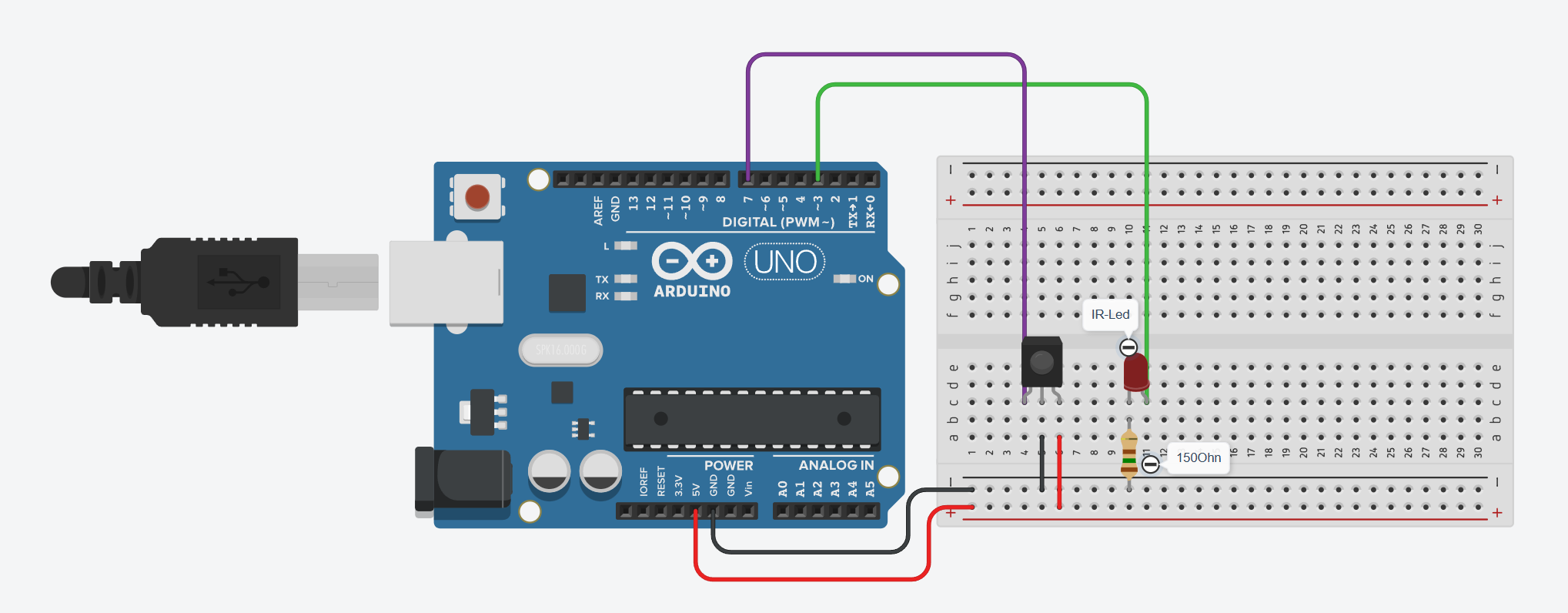

von Jo (jo12345)
> SendNEC ist blockierend, also wird der Eingang erst nach dem Ende der
> Übertragung abgefragt.
Wie kann ich das verhindern?
Und angehängt ist auch mein Schaltplan.
von Hmmm (hmmm)
Bei rund 25mA kommt da nicht viel raus, IR-LEDs werden normalerweise
gepulst mit deutlich höheren Strömen betrieben.
Da musst Du natürlich aufpassen, dass sie niemals dauerhaft
eingeschaltet bleibt.
Als Testempfänger nimmst Du besser erstmal einen Fernseher o.dgl., dann
weisst Du immerhin sicher, dass es nicht an Deinem Empfänger liegt.

von Jo (jo12345)
Wie wird sowas dann umgesetzt?

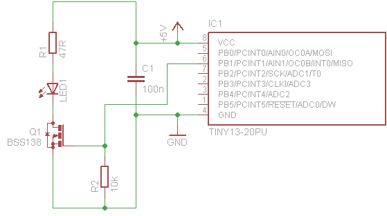

Wobei die Ansteuerung der IR-LED eher zu luxeriös ist. Ein einfacher
Transistor in Emitterschaltung reicht hier locker bei 38kHz.
https://www.mikrocontroller.net/articles/Transistor#Emitterschaltung
Vorwiderstand für IR-LED nicht vergessen!

von Falk B. (falk)
> Dass heißt ich kann das trotzdem ohne externe Stromquelle machen,
Hää?
> die
> Led zieht sich dann halt ihre 100mA direkt von VCC und nicht über den
> Pin.
Ein Schaltplan sagt mehr als 1000 Worte. Siehe Anhang.
> Und könnte ich da auch dieses Mosfet 2N 7002 NXP verwenden?
Naja, reicht gerade so.
