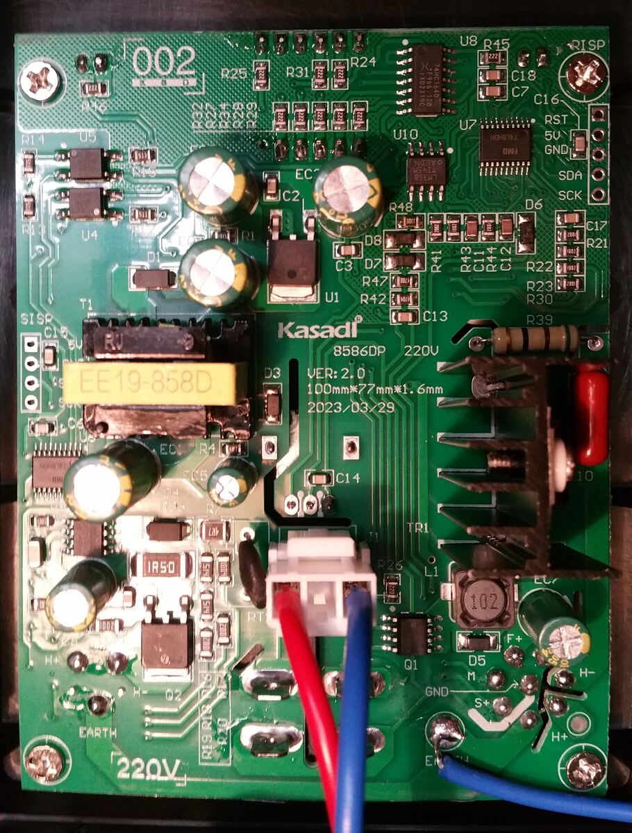

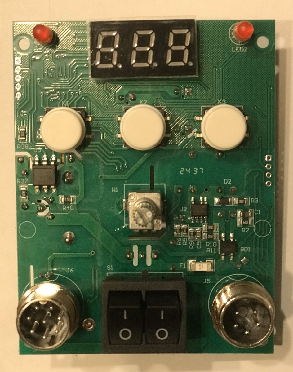

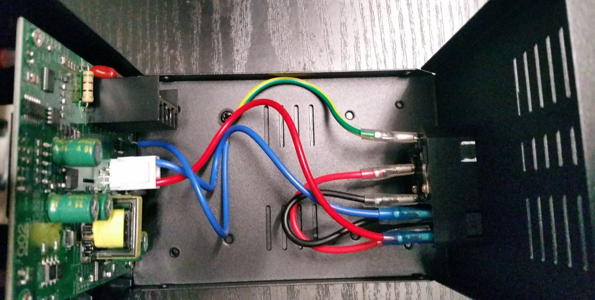

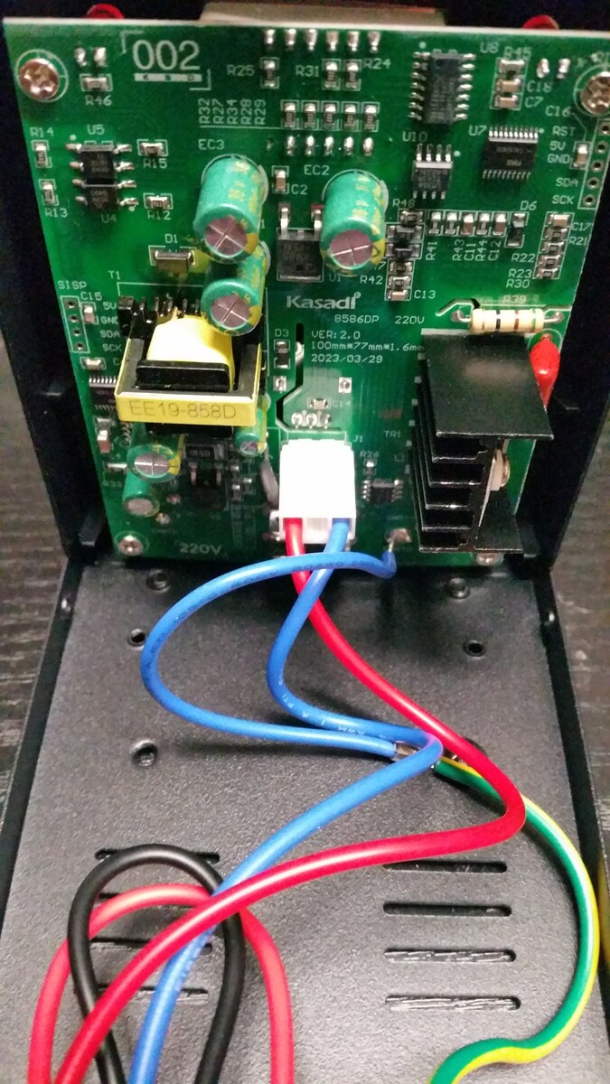

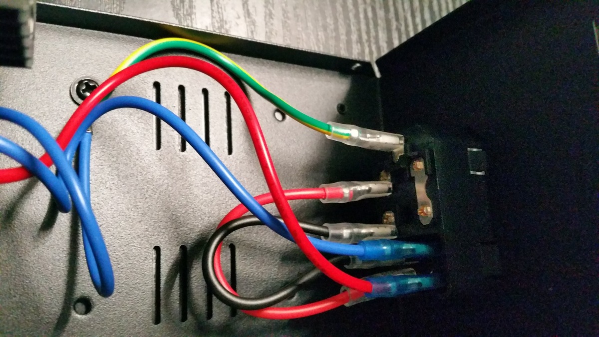

Der Schutzleiter liegt am Gehäuse, ob der Kabelquerschnitt ausreicht
kann ich nicht beurteilen, jedenfalls kein dünnes Drähtchen, und wird an
die Buchsen geführt und über die Kabel auch an die Metallteile von Fön
und Lötkolben. Kein Haupttrafo, vor allem nicht für Heißlut (der kleine
Trafo auf der Platine scheint mit dem Lötteil zusammenzuhängen), kein
gesockelter Prozessor. Nach wie vor männliche Buchsen an der
Kunststoffront, wenn auch mit Schutzkappe, Gehäuse mit nichts verbunden
und "natürlich" liegt sowohl beim Heißluft-Anschluß als auch beim
Lötkolben-Anschluß ein Heizungsanschluß (H-) an Netzspannung. Hinten
gibt es einen zweipoligen und beleuchteten Hauptschalter, die beiden
einzelnen Schalter vorne schalten Masse (was nicht an Erde liegt) für
Netzsspannung.

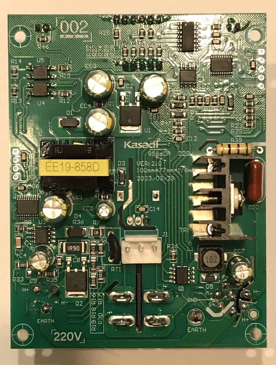

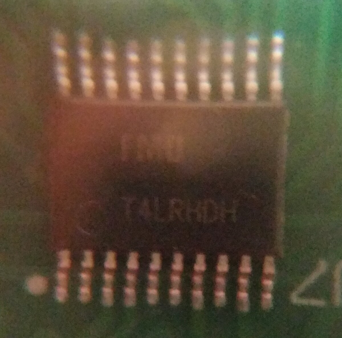

Auf der Platine fallen neben Kleinzeug und Leistungsteilen zwei 20pinner
auf, die wohl alles managen, und mit FMD (Hersteller?) und T4LRHDH
beschriftet sind. Dazu habe ich im Netz nichts gefunden. Auch
interessant die mit SISP und RISP aber nicht bestückte Stiftleiste.
Diese dienen anscheinend dem (Re)Programmieren der T4LRHDH
(Rework-ISP/Solder-ISP), die Stifte sind mit Pins verbunden. Der
Hersteller "Kasadi" ist anscheinend einer der bekannte(re)n Hersteller
dieser Dinge.

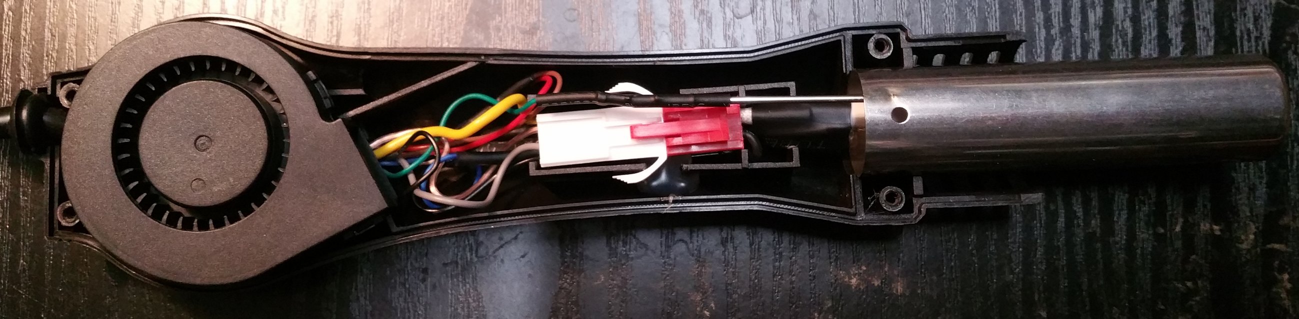

Heißluft scheint so zu funktionieren, wie es soll, je nach eigestellter
Soll-Temp. ist der Luftstrom heißer oder weniger heiß und je nach
Stellung des Potis mehr oder weniger stark. Ich habe leider keine
Möglichkeit, die Temperatur zu messen - mein DMM hat zwar einen
Temperaturbereich, aber ich habe keinen Sensor vom Typ K und das über
NTC und Kennlinie zu machen dürfte mit dem Tod der NTC enden, die für so
hohe Temperaturen wohl nicht geeignet sind. Ich möchte aber glauben, daß
hier wirklich die Temperatur geregelt wird, denn ein Blick in den Fön
zeigt eine m.E. passende Verdrahtung.

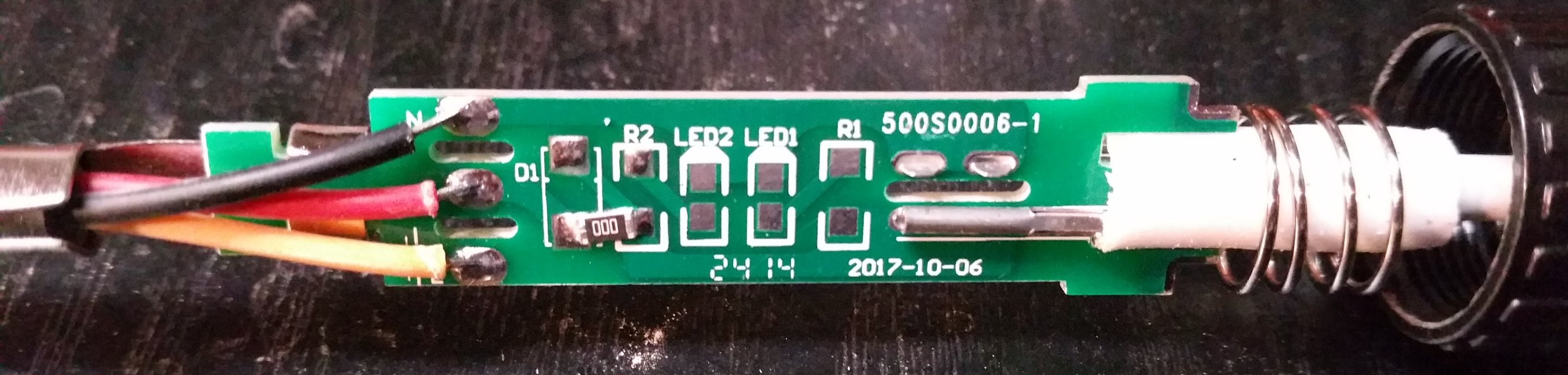

Anders dagegen der Lötkolben. Ich habe mit diesen Geräten und vor allem
diesen China-Lötkolben bislang keinerlei Erfahrung habe, weiß nichts
darüber, bin aber davon ausgegangen, daß hier tatsächlich eine
Temperaturregelung vorhanden ist, da so etwas heutzutage ja kaum etwas
kostet. Ich hatte der Elektronik bzw. Buchsenschaltung keine weitere
Aufmerksamkeit geschenkt sondern mir erst erst bewußt draufgeschaut,
nachdem mir das ganze beim Ausprobieren etwas merkwürdig vorkam und ich
den Lötkolben geöffnet und vergeblich einen Sensor bzw. entsprechende
Kabel gesucht habe:
Beim Anschalten wird auch hier die - angebliche - Soll- und dann
Ist-Temp., angezeigt und bei Änderungen des Solls verändert sich auch
die Ist-Anzeige brav, so wie man es erwartet. Wenngleich auch manche
"Sprünge" oder "Verzähler" der Anzeige irritieren. Beim Testen, ob das
Teil eine Standby-Funktion hat - was sie nicht hat - fiel mir die recht
hohe Minimal-Temp. laut Anzeige auf (200°) und daß diese nicht richtig
sein konnte, weil das Lot etwas schmolz, und auch sonst die angebliche
Soll-Temp. nicht recht zu dem beobachteten Verhalten der Lötspitze zu
passen schien (wie gesagt habe ich leider keinen Temperatur-Sensor).

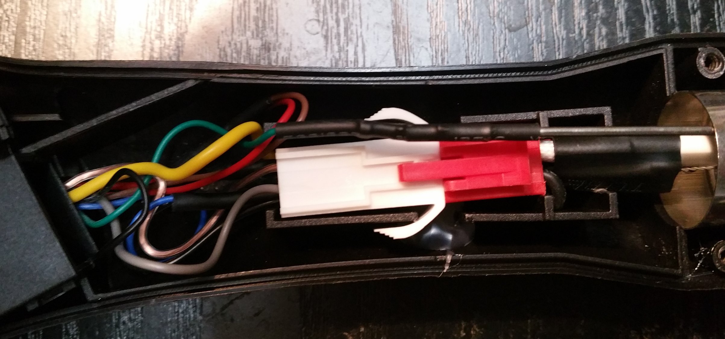

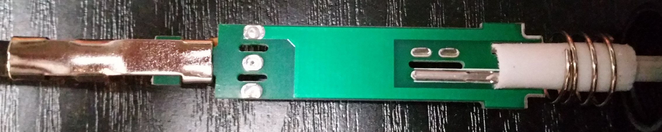

Dann habe ich den Lötkolben geöffnet und mir die Verdrahtung der Buchse
angeschaut und - obwohl m.E. aufgrund der einfachen 2-Draht-Anschlusses
eindeutig (aber/denn was weiß ich schon von der Wunderwelt der
Elektronik) gezielt experimentiert. Tatsächlich ist jedenfalls die
Anzeige der angeblichen Ist-Temp. reiner Fake, z.B.: Zieht man während
des Hochheizens den Stecker, dann wird einige Sekunden lang munter
weiter eine angeblich steigende Ist-Temp. angezeigt. Dann erscheint eine
Fehlermeldung und steckt man nach einigen Sekunden des Wartens wieder
ein, wird nach kürzerer Wartezeit mit höherer Temp. weiter"gezählt"
(auch wenn der Lötkolben nur sehr kurze Zeit aufgeheizt wurde und gerade
noch angefaßt werden kann) oder bei längerer Wartezeit beginnt es wieder
mit 30° oder 50° und angeblich ansteigend, auch wenn am Lötkolben noch
das Lot schmilzt.
Abgesehen von Erde führen nur zwei Anschlüsse zum Lötkolben, nämlich zu
dessen Heizpatrone, und auch an der Buchse sind neben Erde nur zwei
Kontakte belegt, mit H+ und H- gekennzeichnet, und eine davon liegt wie
gesagt an Netzsspannung. Also wird die sichtbare Elektronik um die
Buchse herum vermutlich nur eine simple Phasenanschnitteinstellung sein,
nix mit Temperaturregelung.
Nachdem ich sichergestellt habe, daß der Triac BT136 (die Beschriftung
ist auf dem Foto nicht zu erkennen) Phase schaltet, habe ich mit meinem
alten analogen Skop (beim RIGOL bin ich nicht sicher, daß es die
Netzspannung überlebt) gegen Erde gemessen und nachgeschaut, was
herauskommt.
Überaschenderweise zeigt sich aber nicht ein der Soll-Einstellung
entsprechender fixer Phasenanschnitt sondern eine grundsätzlich der
Soll-Temp.-Einstellung entsprechende mehr oder minder lange/kurze Reihe
von negativen Halbwellen gefolgt von einer Pause. Während der
Aufheizphase wird auch nicht durchgehend auf volle Leistung geschaltet
sondern eine Zeitlang sehe ich die negativen Halbwellen und dann sind es
plötzlich nur ein paar, gefolgt von einer Pause, bis nach einigen
Sekunden wieder durchgehend die Halbwellen zu sehen sind. Auch bei
Verringerung der Soll-Temp. wird nicht einfach ausgeschaltet sondern bis
es sich auf geringe Anzahl von Halbwellen einpendelt sieht man einige
Zeit nur eine Halbwelle, dann auf einmal wieder eine ganze Reihe, dann
wieder nur eine ... Und dann, was ich mir überhaupt nicht erklären kann:
Wenn laut Anzeige die Soll-Temp. - angeblich - erreicht ist und nur die
dem entsprechende Zahl von Halbwellen zu sehen sein sollte, ist diese
nicht konstant. Zwischendrin erhöht und verringert sich deren Zahl, wie
man es bei einer aktiven Regelung erwarten würde. Allerdings hat keinen
Einfluß, wenn ich mit z.B. einer Zange um die Lötspitze für eine
ordentliche Wärmeabfuhr sorge.

Ich muß meine Beobachtung zum Verhalten der Löt-Elektronik korrigieren.
Das war mit einem einfachen analogen Skop auf die Schnelle nicht richtig
zu erkennen, nach längerem Experimentieren und Beobachten sieht es doch
- erstaunlich - anders aus. Nämlich daß das Teil doch eine Art Regelung
besitzt.
Etwa jede Sekunde wird eine negative Halbwelle durchgelassen.
Beim Aufheizen verlängert sich dies zu einem Paket von negativen
Halbwellen über etwa 900ms. Nach einiger Zeit verkürzt sich das
Wellenpaket, dann verlängert es sich wieder. Manchmal scheint es auch
eine kurze Pause zu geben. Ist - nach welchen Kriterien auch immer
erkannt/bestimmt - die Soll-Temp. erreicht oder in der Nähe, werden (wie
gehabt etwa jede Sekunde)  Wellenpaket mit dem entsprechender Länge
ausgegeben, deren Länge/Dauer allerdings schwankt, vielleicht 10%, 15%,
schwer zu sagen.
Erhöht man die Soll-Temp., dann dauert es ohnehin ein paar Sekunden, bis
der neue Wert übernommen wird (wenn das Blinken der Anzeige endet -
während des Einstellens der neuen Temp. wird übrigens nicht mehr
geheizt, es erscheint nur noch eine negative Halbwelle etwa jede
Sekunde). Dann und bei Vergrößerung der Temmperaturlast dauert es einige
Sekunden, bis sich etwas ändert.
Bei Erhöhen der Temperaturlast (ich habe die Spitze mit einer kräftigen
Zange umfaßt) vergrößert sich die durchschnittliche Länge des
Wellenpakets - minimale und maximale Dauer verlängert sich etwas,
vielleicht 20%.
Verringert sich die Temperaturlast dauert es ebenfalls einige Sekunden,
bis sich die Dauer der Wellenpakete wieder verkürzt. Verringert sich die
Temperaturlast - ich habe die Spitze mit dem Fön erhitzt - verkürzen
sich im Durchschnitt die Wellenpakete etwas.
Beim Erhöhen der Soll-Temp. geschieht das gleiche wie eingangs fürs
Aufheizen beschrieben.
Verringert man die Soll-Temp. (leider ist nicht weniger als 200°
einstellbar) dauert es ebenfalls einige Sekunden, bis etwas geschieht.
Dann erscheint etwa jede Sekunde nur noch eine negative Halbwelle und
dies endet erst, wenn die neue Soll-Temp. - egal nach welchen Kriterien
bestimmt/erkannt - erreicht ist. Dann erscheinen wieder Wellenpakte mit
adäquater Länge.
Das Erreichen der Soll.-Temp laut Anzeige ist nicht immer synchron mit
der Änderung der Dauer der Wellenpakete. Auf dem Skop sind Wellenpakte,
die im Bereich der späteren/definitiven steady-state-Dauer liegen, aber
schon vor Erreichen der Soll-Temp. laut Anzeige zu sehen. Beim Aufheizen
ist das ohne Temperaturmessung nicht genau zu sagen, vom Flußverhalten
des Lötzinns habe ich aber den Eindruck, daß eine ausreichende Temp.
schneller erreicht wird als dies nach der Anzeige oder dem Bild auf dem
Skop der Fall sei.
Beim Abkühlen/Verringerung der Soll-Temp. ist die Asychnronität
deutlicher zu sehen: Meist bleibt es bei der einen negativen Halbwelle
jede Sekunde für einige Sekunden oder auch länger nach dem Ende des
"Herunterzählens" der Anzeige der angeblichen Temperatur der Lötspitze
und erst danach werden die Wellenpakte mit der adäquaten Länge
ausgegeben.
Also:
Die Temperaturanzeige des Lötkolbens ist anscheinend nur Fake, die
Temperatur der Lötspitze wird nicht gemessen- Das zeigt sich auch dara,
daß sie sich Betrieb nicht ändert, egal wie die Temperaturlast oder die
Dauer der wellenpakete ändert.
Dennoch und obwohl der Lötkolben keinen Temperatursensor besitzt wird
"irgendwie" geregelt. Irgendwie erkennt die Elektronik dennoch, daß die
Spitze zu kalt wird und nachgelegt werden muß, wenn auch ziemlich träge
und mit einer mehrere Sekunden dauernder Verzögerung.
Ungelöst ist noch das Problem des automatischen Standby beim Ablegen.
Vor den Messungen hatte ich angenommen, der Lötkolben würde mit
Vollwellen betrieben, und ich könnte einen Diode in den Lötkolben
einbauen und parallel dazu einen öffnenden Reedkontakt, der durch einen
an der Ablage befestigten Magneten öffnet, so daß im Standy nur noch die
Hälfte der Spannung anliegt. Primitiv und nicht perfekt aber besser als
nichts. Aber da der Lötkolben bereits nur mit der negativen Halbwelle
betrieben wird ....

von Flip B. (frickelfreak)
Üblicherweise liegt einfach ein Thermoelement in reihe zum Heizdraht. In
den Pulspausen wird die Spannung gemessen.
Daher ist eine messung und Regelschleife mit nur zwei drähten möglich
und in deinem Fall warscheinlich auch so umgesetzt. Die Dritte ader ist
nur PA. Dass bis +-20°C abweichung auf die Solltemperatur gerundet wird,
ist auch nicht neu und vermeidet beschwerden von überempfndlichen
kunden.
Ich hab mir den vielen Text der verbalen beschreibung der Oszibilder
nicht ganz durchgelesen, was ist nun genau das Problem? Oder geht es um
die Produktvorstellung und bewertung?
von Sherlock 🕵🏽‍♂️ (rubbel-die-katz)
Mittlerweile benutzen einige Lötstationen die Heizung des Lötkolbens
gleichzeitig als Temperaturfühler. Das fehlen eines separaten
Anschlusses für den Temperaturfühlers ist kein Indiz für Verarschung,
sondern auch bei guten Markenprodukten anzutreffen.
Was mich ein bisschen wundert: Du hast umfangreiche Messungen an den
elektrischen Leitungen durchgeführt, aber nicht am Ergebnis. Am Ende
soll das Ding doch eine gewisse Temperatur erreichen und bei
unterschiedlichen Last-Szenarien einhalten. Warum hast du das nicht
primär kontrolliert?

Fake ist sie nicht, aber ja, sie ist aufgrund der "Meßmethode" beliebig
ungenau und ziemlich träge. Gleiches gilt für die durchaus vorhandene
Regelung. "Früher" waren viele Lötstationen ähnlich aufgebaut und ich
löte durchaus des öfteren erfolgreich mit einer alten Station von
Conrad/Toolcraft, die ähnlich geregelt wird.

von Mark K. (mamikoe)
Sherlock 🕵🏽‍♂️ schrieb:
Wie aus meinem Nachtrag zu entnehmen hat sich mein erster Eindruck als
falsch herausgestellt und es wird ja "irgendwie" geregelt. Kannst Du
beschreiben/erklären, wie die Heizpatrone als Temperaturfühler verwendet
werden kann? Mich verwundert dann, daß man daraus keine wirkliche
Anzeige der Ist-Temperatur ableitet sondern eine Fake-Anzeige
programmiert.
Ich habe keine wirklichen Messungen durchgeführt sondern nur versucht,
anhand des Ausgangs festzustellen, ob da wirklich eine Regelung
vorhanden ist.
> Am Ende
Weil ich, wie ich auch erwähnt habe, nicht das erforderliche
Meßequipment habe: Ich habe kein geeignetes Temperaturmessgerät, genauer
gesagt ich haben keinen Thermoelement vom Typ K, das mein DMM benötigt
(habe ich in den letzten 50 Jahren auch nie benötigt). Außerdem muß eine
gute und verläßliche Verbindung zwischen Lötkolbenspitze und Fühler
bestehen. Ich habe Grillthermometer gefunden, das aber nur bis 300° geht
(NTC inside) und ziemlich träge hochzählt, und dieses nur an die
Lötkolbenspitze zu halten führt nicht zu verwertbaren und
reproduzierbaren Ergebnissen, das muß anders erfolgen.
Davon abgesehen habe ich keine rechte Idee, wie ich dies praktisch
überprüfen soll. Dazu müßte während des Lötens eine entsprechende
Verbindung zwischen Lötspitze und Temperaturfühler bestehen. Wie soll
das gehen?
Mark K. schrieb:
> Kannst Du beschreiben/erklären, wie die Heizpatrone als
> Temperaturfühler verwendet werden kann?
Wie das im Detail funktioniert, weiß ich nicht.
> programmiert.
Vielleicht scheint das auch nur so, weil Änderungen durch einen
Filter-Algorithmus geglättet und verzögert angezeigt werden.
Hier noch bessere Fotos der Vorder- und Rückseite der Platine.
Und hier wie die Elektronik der früheren (ersten?) Version aussah.
Scheint der des damaligen Nur-Heißluft-Bläser, für den es die
modifizierte Firmware gibt, zu entsprechen:
https://vietfones.vn/forum/threads/may-han-kho-kasadi-8586-bi-mat-kho.1778214/
https://www.drive2.ru/b/486973701015732490/
https://savagemessiahzine.com/forum/index.php?showtopic=890834
https://4pda.to/forum/index.php?showtopic=890834&st=740
