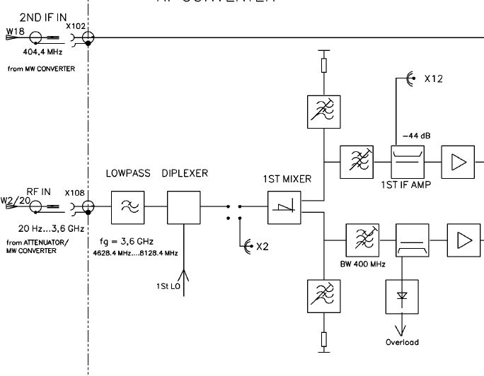

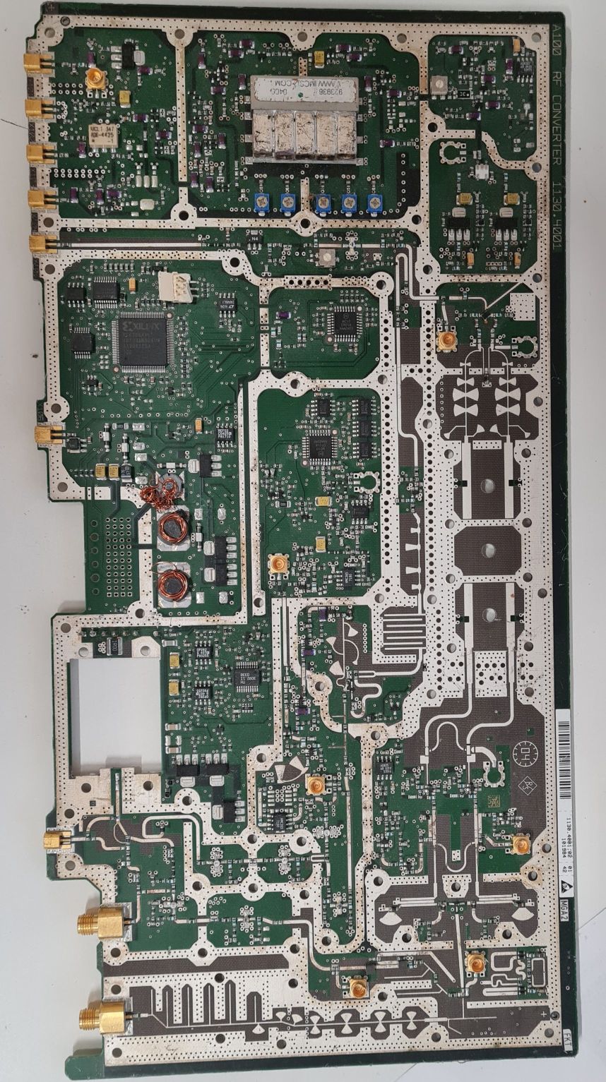

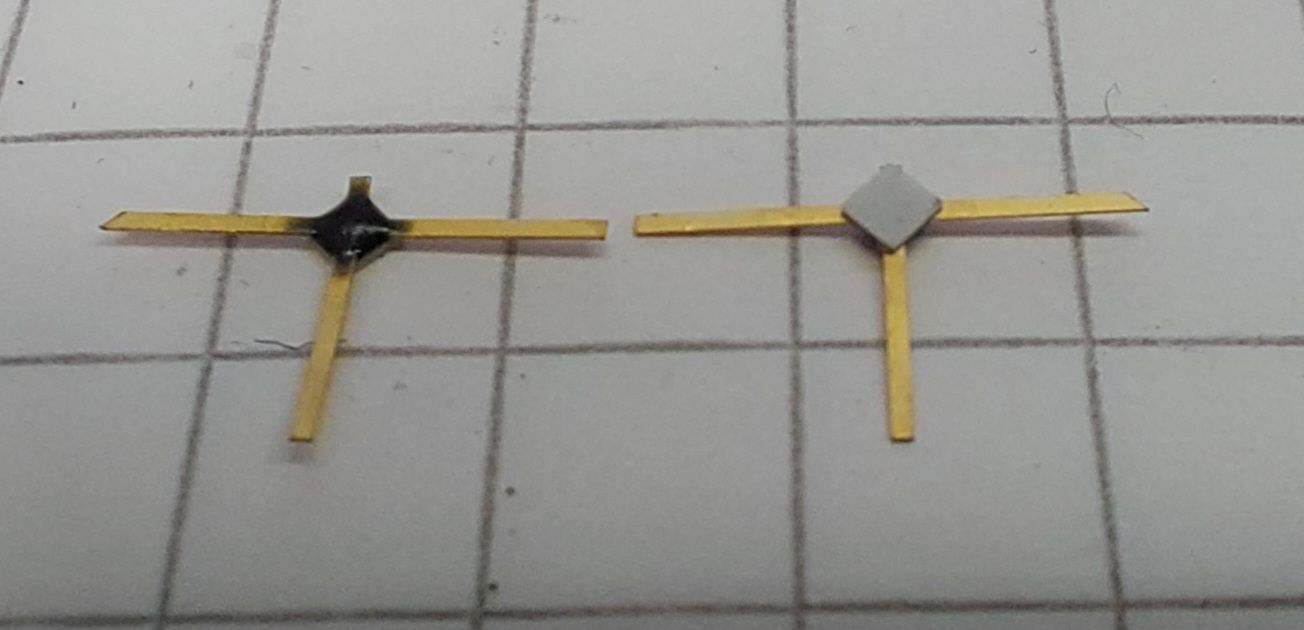

ich bin auf der Suche nach einem HF-Bauteil. Die genaue Typennummer
kenne ich leider nicht. Im Anhang Bilder von dem Bauteil, dem Bauteil
auf der Leiterkarte und einem Ausschnitt aus einem Blockschaltbild.
Verbaut ist das Teil in einem R&S Spektrumanalyzer.
RF 20Hz..3.6GHz
LO 4628MHz..8128MHz
Ich glaube es handelt sich um einen Diodenmischer.
Kann mir hier eventuell jemand weiterhelfen ob meine Vermutung richtig
ist und mir einen entsprechenden Tipp geben?
Danke.
Liebe Grüße
Jan

Danke für eure Antworten. Es geht um die Baugruppe "RF CONVERTER" in der
Modifikation 1130.4001. Die ist in diversen Geräten verbaut, u.a. im FSU
und im FSQ. Hier geht es um einen FSU

Du bist Dir im klaren, dass ein Tausch des Mischers einen Einfluß auf
den Frequenzgang hat? Ich denke, das Programm zur Korrektur der
Mischerkurve wirst Du nicht haben.
Vielleicht hilft der Beitrag
weiter:Beitrag "(S) 2x Mixerdioden DMJ4317" Der 3361 geht auch
bis 3,6GHz
Die Elektrotanya hat zwar ein Servicehandbuch, aber da gibt es nur
Blockschaltpläne und Stücklisten.
https://elektrotanya.com/rohde_schwarz_fsu3_fsu8_sm.pdf/download.html#dl
gibt es Unterschiede FSU3 / FSU 8?
Die RF-Converter-Baugruppe A100 mit dem Eingang X108 hat die Nummer
1130.1990.02, mehr erfährt man leider nicht.
Mouser hat beam-lead-Dioden vor allem von Skyworks wie oben schon
gezeigt:
https://www.mouser.de/c/?q=beam-lead%20diode
aber auch MACOM
https://www.mouser.de/datasheet/2/249/MGS8xx_MGS9xx_Series-1903372.pdf
hier sogar eines mit auf der Spitze stehende Quadrat "E35 non hermetic"
https://www.mouser.de/datasheet/2/249/MSS40_xxx_x_Series-1921779.pdf
von Manfred K. (4for)
in den 80er 90er Jahren gab es von Siemens in so einem Gehäuse
(Keramikplättchen mit Beinchen, mit Epoxytropfen gecovered) eingebaute
BeamLead Schottky und auch PIN Doppeldioden. BAT14-xxx und BAT15-xxx.
BAT14 scheinen nur Einzeldioden zu sein und BAT15 hatte ich hier vorhin
schon eingetragen. Dem Infineon-Datenblatt nach gab es die nicht in dem
schräg stehenden Gehäuse. Könnte es natürlich Anfang der 90er gegeben
haben.
https://www.mikrocontroller.net/part/BAT15
hier wurde mal die BAT16 besprochen, in einem R&S Messkopf
Beitrag "HF Diode BAT16"
Beitrag "RF Detector Diode"
https://www.mikrocontroller.net/attachment/494526/Dioden1980_81.pdf
von Robert M. (r0bm)

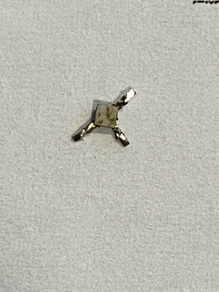

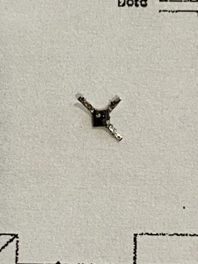

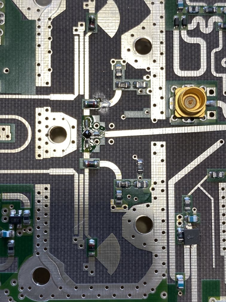

Es scheint sich um einen einfach balancierten Diodenmischer zu handeln,
d.h. beim gesuchten Ersatzteil müsste es sich um eine Reihenschaltung
von 2 Dioden in T-Anordnung handeln. Passender Ersatz (old stock) als
Einzelstück, im ähnlichen Gehäuse und bei noch annehmbaren Preis, gäbe
es z.B. hier:
https://www.rf-microwave.com/en/m-a-com/ma40421-272/pair-in-series-schottky-diode-5v-0-1pf/ma40421/
Was mich skeptisch stimmt ist, dass das Service Handbuch die Leistung
des 1. LOs mit 20dBm spezifiziert. Damit wären nur 2 Dioden im 1.
Mischer nicht ausreichend.
Die Beschaltung des Mischers ist ungewohnt und die Entwickler haben
einen ziemlichen Aufwand betrieben um den hier üblicherweise
anzutreffenden Übertrager zu vermeiden. Die LO-ZF Unterdrückung dürfte
dadurch aber in der Nähe der 400MHz breiten 1. ZF gering ausfallen und
bei einer LO-Leistung von 20dBm würden die 2. ZF Verstärker davon
ziemlich was abbekommen.
von B. G. (golf2010)
Ich hab diese Platine hier rumliegen. Leider liegt die schon länger in
meiner Platinenkiste und hat dadurch etliche Lagerspuren durch schlechte
Lagerung.
Also nur noch zur Einzel-Bauteilgewinnung nutzbar.
Ich könnte das Teil auslöten oder einen Teil der PCB aussägen und
verschicken oder auch evtl die ganze Platine.
von Jan (jan_metz)
Erstmal vielen Dank an euch alle bzgl. der tollen Informationen. Und
natürlich auch an @B.G. für das Angebot mit der Platine.
@Mobile:
Das der Tausch Auswirkungen auf die HF Eigenschaften haben wird ist mir
bewusst, aber erstmal besser als das Gerät komplett zu entsorgen. Von
R&S gibt es die Software FSQ-FRQ. Dsa wäre dann der nächste Schritt.
Christoph db1uq K. schrieb:
> BAT14 scheinen nur Einzeldioden zu sein und BAT15 hatte ich hier vorhin schon
eingetragen. Dem Infineon-Datenblatt nach gab es die nicht in dem schräg stehenden
Gehäuse.
Für die Ungläubigen: BAT14-112D
die intern verbauten Beamleads sahen dann so aus:
https://datasheet4u.com/download_new.php?id=180016
von Klaus (habnix)
die BAT14 und BAT15 gab es in verschiedenen Gehäusen auch in Cerec-X.
Gehäuse war rund mit 4 Anschlüssen und 2,55mm Durchmesser. Ein Anschluss
war nicht beschaltet. Die Anschlusslänge betrug nur je 0,825mm. Falls
gewünscht, kann ich die Datenblätter einscannen.
Schönen Sonntag
von Jan (jan_metz)
Kurze Rückmeldung: erstmal nochmal eine Dankeschön an B. G. für das
Überlassen der Platine. Ich habe den Mischer getauscht, allerdings hat
das alleine noch nicht ausgereicht, wahrscheinlich hat ein Transient am
Eingang von dem Spekki noch mehr gegrillt. Ich suche weiter...
