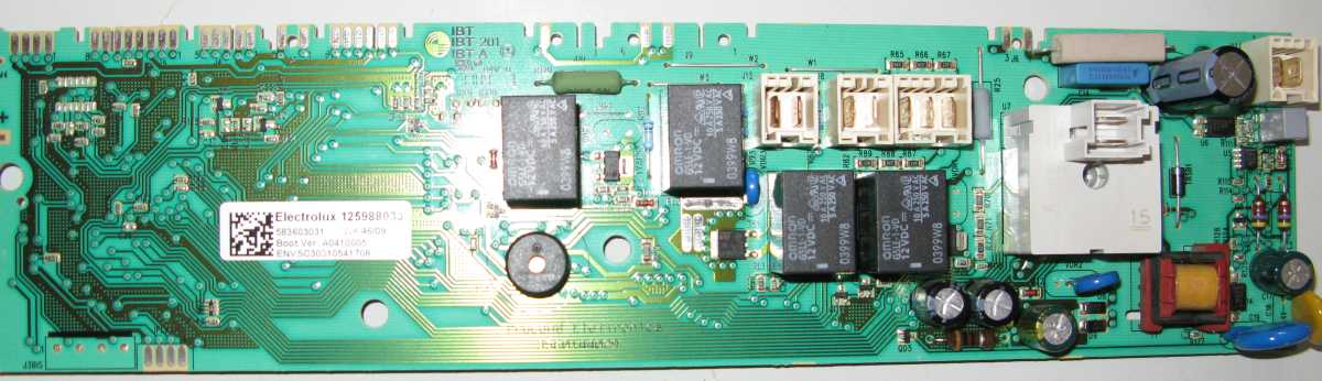

Hallo Forengemeinde,
Kurz zu mir, ich befinde mich im Moment in der Ausbildung zum
Elektroniker für Betriebstechnik, bin 20 Jahre alt.
Wir haben seit 2,5 Jahren etwa einen Wäschetrockner der Firma AEG
Electrolux. Vor ca. einer Woche verabschiedete sich das Gerät, mitten im
Betrieb schaltete es ab und gab keinen Ton mehr von sich. Kein Errorcode
etc, es war einfach tot. Da das Gerät schon ein halbes Jahr über der
Garantie war und ich dachte, das evtl. nur eine Sicherung oder so defekt
ist, habe ich es aufgeschraubt und mal gemessen, ob die
Versorgungsspannung an der Steuerplatine ankommt. War soweit alles in
Ordnung.

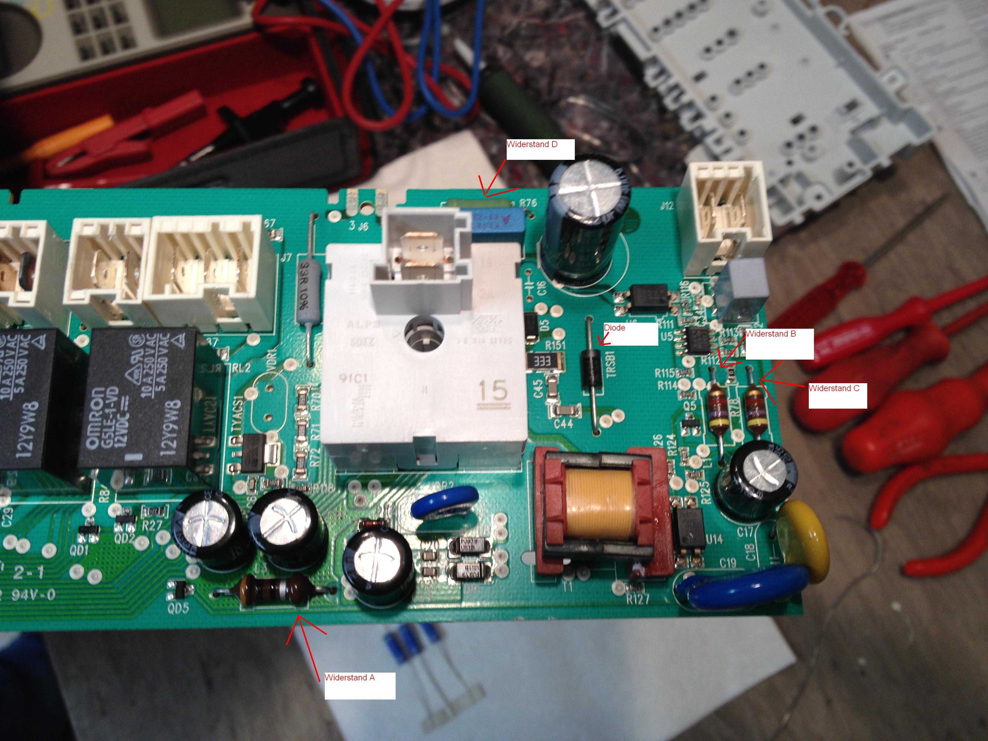

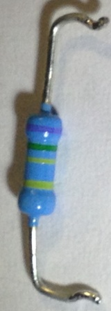

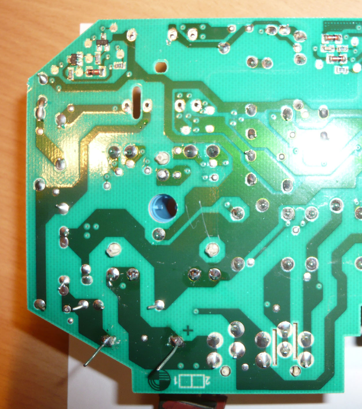

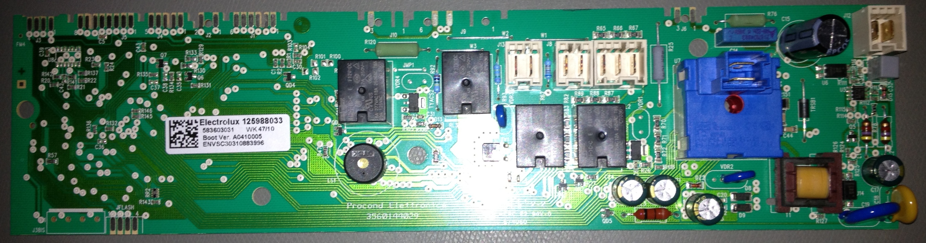

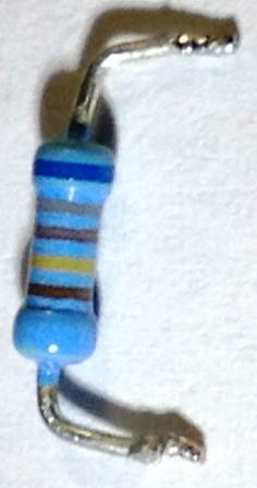

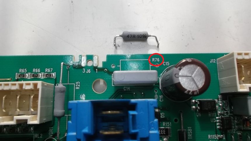

Nach dem Ausbau der Platine habe ich einen verkohlten Widerstand(47R,
5%, 3W) gefunden im Bereich des Schaltnetzteils(Der Bereich rechts von
diesem ALPS-Codierschalter, die Netzspannung geht direkt in diesen rein
und wird zum Schaltnetzteil geschaltet wenn sich der Drehschalter nicht
auf der "Aus" Position befindet). Habe diesen ausgebaut und
durchgemessen -> 0,9 MOhm. Habe diesen dann gegen einen frischen
Widerstand (47R, 5%, 5W, auf dem Bild Front 2 rechts oben) ausgetauscht
und alles wieder zusammengebaut, leider funktioniert die Maschine immer
noch nicht: Eingeschaltet, es roch kurz nach Elektronik, ausgebaut, der
Widerstand hat wieder einen Widerstand von ca. 1MOhm. Es muss also wohl
ein Folgefehler sein. Habe soweit auch alle Dioden und Kondensatoren
durchgemessen, es scheint alles okay zu sein.
Hat vielleicht noch jemand eine Idee woran es liegen könnte? Eine neue
Platine kostet leider ca. 200€, und wenn es nur ein einfacher Fehler
wäre es ja quatsch die zu kaufen.
MfG Moritz
von Henrik V. (henrik_v)
Schwer zu erkennen, aber der Wert 47Ohm wird gerne als
Einschaltstrombegrenzung beim Laden des Zwischenkreiskondensators des
Schaltnetzteils verwendet.
Wenn der Schaltregler (unter dem Drehschalter) hinüber ist, dann könnte
der das tun, was er soll, den Strom begrenzen ;)
Den Hochvolt C (47µ?) auch mal auf Schluß testen.
Dioden nicht nur auf Schluß/Durchgang prüfen, da ist mindestens eine
Z-Diode drin, die auch lustige Defekte haben kann.

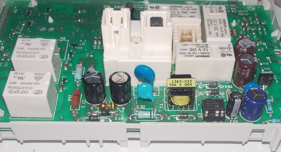

'Gewagter' Test ob der Rest noch lebt:
Das Schaltnetzteil liefert grob geregelte 12V für die Relais etc. in der
Mitte der Platine von oben scheint der Spannungsregler für den
Controller zu sitzen. Da sollte dann klar werden, wo die 12V sind.
Ich habe solche Platinen auch schon Testweise mit 12V betrieben. Da der
Controller aber auch die Sensorik prüft und dann meckert (blinkt und
piept) wäre das ein Test ob der Rest noch lebt.
Achtung beim Testen und Messen unter Netzspannung! Da braucht nix
galvanisch getrennt zu sein. Z.B Controller GND könnte dann auf Phase
liegen.
An J12 liegt vermutlich der Feuchtesensor, daher ist nur dieser Teil
wahrscheinlich galvanisch getrennt.... , wenn dann kein Signal über den
Optokoppler an den µC kommt, streikt der evtl. auch...
von Moritz M. (moritzm)
Hallo Henrik,
vielen Dank schon mal für deine Antwort.
Den Hochvolt C (C16, 22uF 400V) hatte ich auch schon in Verdacht, habe
den ausgelötet und getestet (Mit dem Multimeter, hat auch ca. 22uF und
"unendlich" Ohm). Ich werde jetzt mal die Zenerdiode suchen und alles
nochmal messen.
Grüße

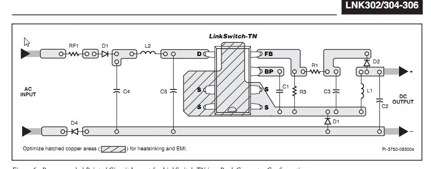

Mit viel Glück ist nur U4 kaput. Dadrin befindet sich der FET, der den
SNT Trafo treibt. Wenn die kaputt gehen, werden sie oft niederohmig und
lassen alles, was dazu in Serie liegt, warm werden oder eben abfackeln,
wie deinen Widerstand. Datenblatt nehmen und Drain und Source ohmsch
durchmessen.

Habe Drain - Source 9,7 Ohm - finde das ziemlich niederohmig. Mal
schauen wo ich das Teil herbekomme. Und hoffen das nichts anderes kaputt
gegangen ist.
Grüße & vielen Dank für eure Hilfe
von Mazze (Gast)
Auch im ausgebauten Zustand gemessen? Der Trafo kann das Messergebnis
verfälschen. FETs in SNTs mißt man IMMER im ausgelöteten Zustand durch.
Alternativ kann man auch den Trafo auslöten, je nach Schaltungsvariante.

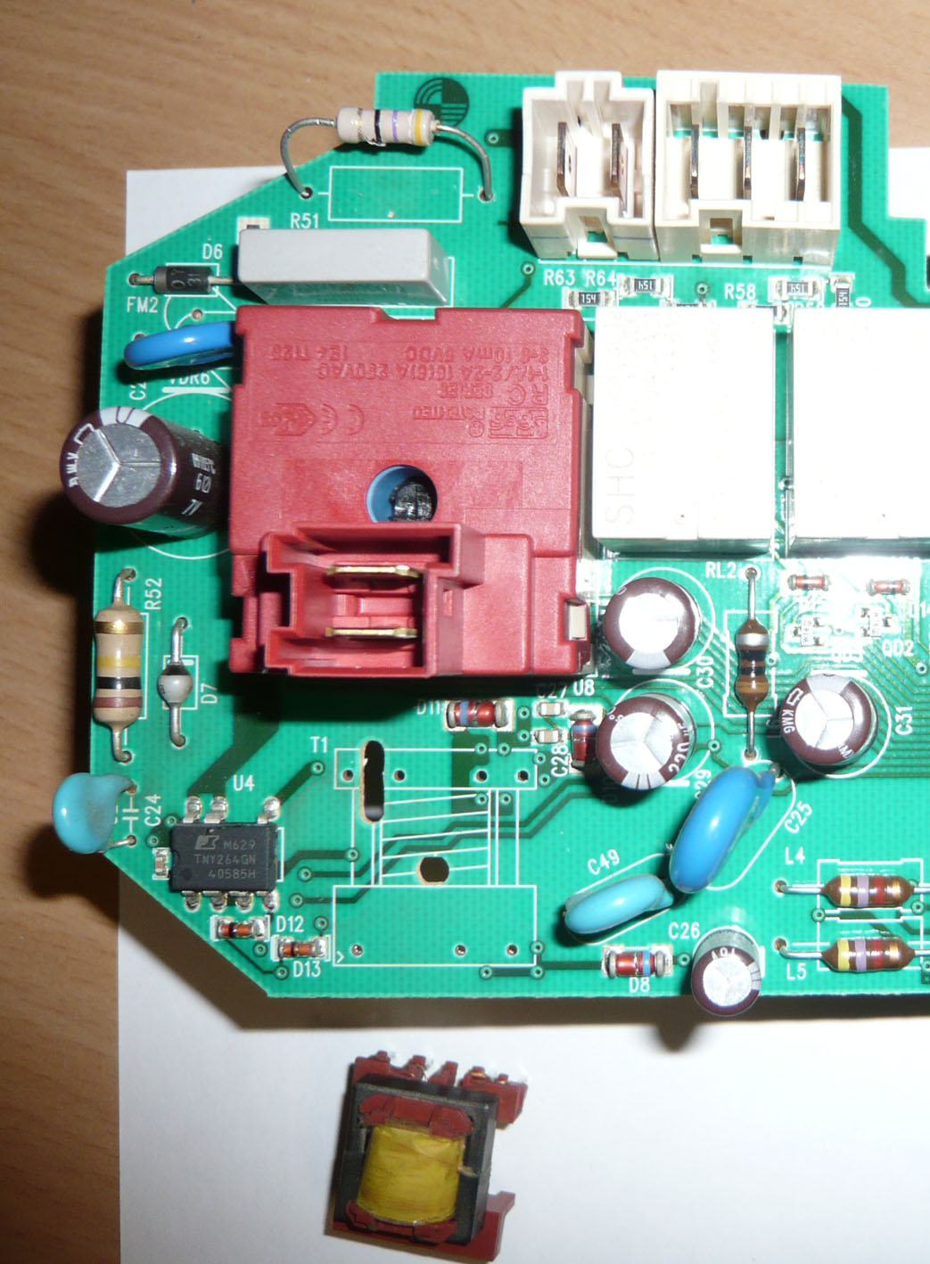

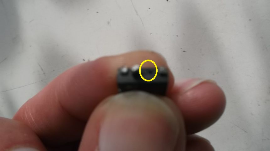

Habe jetzt die Spule mal ausgelötet und am U4 immer noch ca. 18 Ohm
gemessen. Werde den Chip jetzt mal über einen Bekannten mit Gewerbe
bestellen - den gibt es leider nicht bei den üblichen Verdächtigen.
Noch eine kleine Frage: Ich habe zuerst versucht den Chip auszulöten,
der scheint aber irgendwie festgeklebt zu sein - trotz reichlich
flüssigen Lötzinn konnte ich ihn nicht "von der Platine wischen". Wenn
er aber nun wirklich defekt ist muss ich ihn tauschen. Gibt es da
irgendwelche Tipps wie man die Dinger abbekommt?

von Georg A. (georga)
Mit Cuttermesser jeden Pin einzeln genau von oben durchtrennen. Mit
etwas Gefühl geht das ruckzuck und ohne gefährliche Kräfte auf das Pad.
Danach kann man jedenfalls die Pins bequem wegputzen und den Chip
irgendwie weghebeln.

Zum groben Probieren geht auch ein ähnlicher Fet im Th Pack. Prüfe auch
die Peripherie um den Schaltfet, die geht in der Regel auch hops. Hat
der hellblaue C32 einen Schaden (Richtung U5 Pin 8) ? Evtl U5 seitlich
> geplatzt ?
Habe leider keinen FET in dieser Dimensionierung, werde den passenden
Chip aber bestellen und dann nochmal testen.
C32 ist soweit in Ordnung(habe im eingebauten zustand gemessen). Dieser
gehört aber m.E. auch gar nicht zum Schaltnetzteil.
Henriks Erklärung macht da sinn, da es der einzige galvanisch getrennte
Bereich auf der Platine ist (2 Optokoppler & die Spule).
Das Schaltnetzteil an sich ist nicht galvanisch getrennt (habe mal
dilettantisch durchgeklingelt). Steht auch so im Datenblatt:
"LinkSwitch-TN is specifically designed to replace all linear and
capacitor-fed (cap dropper) non-isolated power supplies in the
under 360 mA output current range at equal system cost while
offering much higher performance and energy efficiency".
Wirkt alles irgendwie Ultra-low-cost und nicht ganz so durchdacht...
Die beiden Kondensatoren im Netzteil sind aber in Ordnung, habe ich
durchgemessen (Die runden Dinger, habe die erst für PTCs gehalten).
Grüße, ich berichte mal wenn alles getauscht ist.
Hallo Zusammen!
Erfreuliche Nachricht: Er trocknet wieder!
Die Lieferung von rs hat zwar was gebraucht ist aber tatsächlich gestern
angekommen.
Es war tatsächlich der LNK-304. Habe ihn mit etwas sanfter Gewalt von
der Platine abgelöst bekommen und den neuen draufgelötet. Funktioniert
wie vorher :-). An dieser Stelle noch einmal herzlichen Dank an alle die
mir geholfen haben!

Ja, ich hätte noch einen LNK & Widerstand vorrätig, melde dich bitte mal
Guten Morgen Rene,
ich habe den LNK über einen Bekannten bei rs-components bestellt. In der
ebucht ist der leider immer wahnsinnig überteuert und kommt meistens aus
China. Traue dem Braten da nicht wirklich. Ich habe leider keine mehr,
habe alle versandt außer ein Reserveexemplar.
Denk auch daran dir den Widerstand zu besorgen, wie Henrik beschrieben
hat, der brät gerne mit durch.
Viel Erfolg!

von Rene (Gast)
Hallo Moritz,
habe den Trockner zerlegt und den LNK vor mir liegen >> Zwischen welchen
Pins hast du gemessen um festzustellen dass das Teil defekt ist (Sorry
die Frage bin Laie)
Danke
Siehe Datenblatt:
http://docs-europe.electrocomponents.com/webdocs/0b7c/0900766b80b7c715.pdf
Schau in welchem Package er ist (3. Seite), und messe pin 5 gegen den
diagonal gegenüberliegenden pin. Du musst ihn vorher auslöten!
Grüße

von Rene (Gast)
OK danke >> Dann habe ich das noch richtig verstanden >> Und schon
wieder ein defekter LNK >> 11 Ohm stehen an

von Ben _. (burning_silicon)
Das ist schon okay mit dem DIP-8 Gehäuse. Man bedenke, daß die Leistung
von diesem Schaltnetzteil bei maximal 5 Watt liegt. Vielleicht auch
kurzzeitig 10W, aber mehr muß da wirklich nicht rauskommen. Die ganzen
Steuerungselemente, der Antriebsmotor, Heizung und Pumpen laufen mit
230V und nicht über das Schaltnetzteil.
Die TOPSwitch-Reihe gibts auch als DIP-8. Bei dem LNK304 glaube ich aber
inzwischen, daß der interne FET etwas schwachbrüstig dimensioniert ist,
irgendein fehlerhafter Schaltzustand eintreten kann oder das Ding an
irgendwelchen Transienten stirbt. Kann ja irgendwie nicht normal sein,
daß davon so viele sterben.

von fonsana (Gast)
Juergen schrieb:
> LNK nicht zu übersehen aber um welchen Wiederstand handelt es sich.??
Hab leider nur noch einen LNK in Reserve, den ich gern selbst behalten
würde :-)
fonsana schrieb:
> Also eintragen:
> http://www.murks-nein-danke.de/murksmelden/
> fonsana
Ui werd ich gleich mal machen. Noch trocknet unser reparierter Trockner
noch :-)

bei mir ist das gleiche Problem aufgetreten! Widerstand 47R 5% und LNK
304 defekt!!! Bietet diese Teile noch jemand zum Verkauf an? Ich würde
mich sehr über eine Nachricht freuen. Danke.
Andreas
von Dennis V. (snakevs)
Ich habe die Teile bei dem schon weiter oben erwähnten Versand bestellt:
http://www.darisusgmbh.de/shop/index.php
Die Teile wurden heute versendet.
Wenn ich die Teile habe werde ich sie gleich einlöten und feedback
geben.
Bei mir war definitiv der 47R 3W 5% und der LNK defekt.
Bei Darisusgmbh kostet der Versand pauschal 5€.
LNK 305 GN kostet knappe 2€
und der Widerstand ca 0,2€

Zum Glück scheint ja der Regler im Defektfall nicht dauerhaft
durchzusteuern (oder Schalttransistor durchlegiert/niederohmig).
Kann das sein, dass die ICs auf der Unterseite der Platine
(Mikrocontroller?) ebenfalls indirekt von diesem Regler versorgt werden?
Ohne galvanische Trennung direkt angebunden?
Oder habe ich da was übersehen?
Ist ja in sich schon ein erhöhtes Risiko, wahrscheinlich bei der
Kostenoptimierung entstanden.
Bei mir hieß der Spruch übrigens immer "Auspacken, einschalten, geht
nicht.".
von Third E. (third-eye)
Jepp, richtig erkannt, hängt direkt am Netz.
Ist bei den Hausgeräten so üblich. Ein vernünftiges Netzteil würde ja
"Geld" kosten...

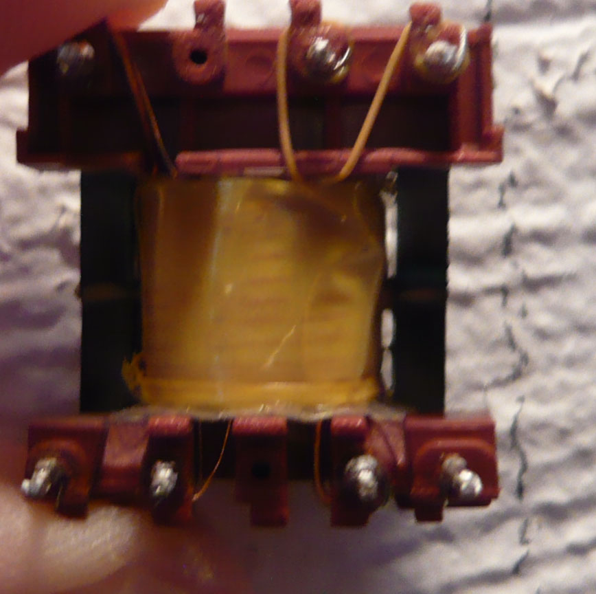

von Heiko H. (heiko0211)
Ich führe diesen Thread einfach mal fort da mein Problem das gleiche ist
nur die Platine minimal anders!
Auch bei meinem Trockner ist der 47Ohm Widerstand durch.
Ich habe den starken Verdacht, das der Trafo bei mir durch ist! Sobald
dieser Primär ausgelötet ist häle der Sicherungswiderstand, nur sekundär
ausgelötet brennt er sofort wieder durch.
Primär habe ich 4 Pins, die äusseren gegeneinander haben unendlich, die
paare zueinander 2Ohm bzw 0,5Ohm. Sehr wenig.....
Davor sitzt bei mir ein TNY264GN.
Wo bekomme ich jetzt einen solchen Trafo her? Ich habe den V50102 im
Netz gefunden, da passen aber die Pins nicht!
Original Aufdruck ist:
KA 32/06 093.225
VDE Reg.Nr. 130633
Ich gehe mal von 2x12V aus da die Relais 12V Spulenspannung haben.
Kann mir jemand helfen?
Wow, da bastelt mal wieder einer mit echt viel Ahnung von
Schaltnetzteilen an sowas rum...
Der TNY264 ist bestimmt ebenfalls tot, der niedrige Widerstand der
Trafowicklung ist normal, weil dieser Trafo mit 60..100kHz betrieben
wird.
Ok, der hat bei mir also 2 primäre und zwei sekundäre Wicklungen
vorhanden im Gegensatz zum V50102?
Ich bin Industrieelektriker und baue sonst Maschinensteuerungen, da ist
die Spannung immer schon da.....
Wenn alle Profis wären bräuchte es keine solche Foren!
Das Ding hat nur eine primäre Wicklung, die wo der TNY dranhängt, der
wahrscheinlich einen glatten Null-Ohm-Durchschuss hat. Der Rest sind
sekundäre Wicklungen, aber das ist alles nicht galvanisch getrennt. Komm
also bloß nicht auf die dumme Idee hinter dem Trafo irgendwas anzufassen
weil da ja nur noch 12V drauf sind...
BTW. Morgen komme ich zu Dir und verkabel Dir irgendeinen Robotor oder
was Du sonst montierst. Danach weißt Du wie ich mich fühle wenn ich sehe
wie Du an dem Schaltnetzteil rumprobierst. Strom ist eben doch nicht
gleich Strom.
Ok, vielen Dank für die Erklärung!
Ich kann messen und löten, die Grundkentnisse der Schaltungstechnik
sollten auch kein Problem sein. Warum also nicht mit Hilfe eines Forums
meinen Trockner reparieren?
Wenn ich Dir sage was wo hinkommt kannst du auch meine Steuerungen
bauen... :)
Alle Tests und Messungen mache ich am Trenntrafo, das dort keine
Trennung drin ist weiss ich.
Vielen Dank schonmal! Teile sind bestellt!
Nach erster Falschlieferung läuft der Trockner jetzt wieder wie neu!
Vielen lieben Dank!
Getauscht habe ich jetzt das IC, den Widerstand und den Elko im
Netzteil.

Das ist ein Oxymoron - der Trockner kann ja gar nicht gut sein, wenn er
nach 2,5 Jahren kaputt geht.
R76 (47Ohm) scheint im Original eine 2 Watt Type zu sein.
Linuxxer schrieb:

von Z3r0 F. (Gast)
@Matthias
Das mit dem Oxymoron stimmt allerdings ^^ ist auch ironisch gemeint.
Sicher bist du dir da aber nicht ob es sich um ein 2W Widerstand
handelt, bei den älteren Beiträgen wird allerdings ein 5W und dann
wieder 3W Widerstand erwähnt.
Wenn ich jetzt den falschen Widerstand verlöte, würden doch beim
einschalten weitere Elemente beschädigt werden!?
Ich wollte die Platine diesmal auch mit einem LNK-305 bestücken,
vielleicht läuft der ja diesmal länger als 2,5 Jahre ;-)
Was würdest du mir denn da raten?

von Z3r0 F. (Gast)
Ich bin schon eine ganze weile auf der Suche nach 2 Widerständen, die
scheinbar nicht auffindbar sind.
Kohleschicht  = 4.4 MΩ ±1%
Metallschicht = 13.7 GΩ ±0,25%
Korregiert mich bitte wenn ich da falsch liege!
von Dieter W. (dds5)
Der erste Ring liegt immer näher an einem Anschlussdraht als der letzte.
Meiner Meinung nach sind das:
Links 750kOhm 5% (anstelle Gold ist hier gelb verwendet)
Rechts 680kOhm 1%
von GigaOhm (Gast)

von Jürgen (Gast)
Vielen Dank für den Thread.
Fehlerbeschreibung passte zum meinem Problem beim AEG Lavatherm 56840L.
Kostenvoranschlag belief sich auf 330 Euro!
LNK-304GN + R76 (47Ohm) gewechselt und er funktioniert wieder.
Vielen Dank für die Hilfe.
von Monika F. (moni68)
vielen Dank für die hilfreichen Hinweise!!!
Unser Wäschetrockner AEG Lavatherm Model T56840L ist drei Jahre alt und
auch plötzlich ausgegangen, keine Lampe, kein Display funktionierte
mehr.
Wir haben alle guten Ratschläge befolgt und bei Darisus den SMD LNK304G
und den Widerstand 3 Watt 5 % 47 R (Platz R76 auf Platine) bestellt.
Die ausgebaute Platine brachten wir zu einem Radio- und Fernsehladen im
Ort und der hat uns für 10 € die Platine gelötet. Jetzt haben wir gerade
alles wieder zusammen gebaut und der Trockner läuft tatsächlich wieder
genauso gut wie vorher!!!!!
Für einen Materialwert von insgesamt 2 € hätten wir fast den ganzen
Trockner verschrottet.
Die Platine hätte neu 180 € gekostet.
Glückliche Grüße aus Königswinter!

sondern einen LNK364GN verbaut. Neben dem LNK ist ein kleines schwarzes
Loch gebrannt.
Direkt nach dem Gleichrichter ist der R118 weggeschmort. Da ich keine
Ahnung habe welcher wiederstand dort eingebaut war werde ich auch so
einen 47 Ohm Wiederstand probieren.
von Hubmann Gert (Gast)
Hallo nochmal, würde doch auch noch etwas Hilfe benötigen BITTE
Ich habe den LNK364GN ausgelötet und durchgemessen 13,1 Ohm als
vermutlich auch defekt.
Vom Gleichrichter aus gesehen sind bis zum Anschluss 5 vom LNK folgende
Elemente in Serie verbaut. Bezeichnung auf der Platine
R118-R119-R120-R121-R122 - D22
R119 bis R122 ist ein kleines Rechteck vermutlich ein kleiner SMD
Wiedersand mit der Zahl 223. D22 ist vermutlich die Zehnerdiode mit der
Bezeichnung PJ021J US1M
Meine Frage jetzt: der Wiederstand R118 besteht nur mehr aus einem
großen schwarzen Fleck. Die Länge von diesem Wiederstand darf maximal
7mm  betrage. Der 47 Ohm 5W Wiederstand der oben beschrieben ist hat
eine Länge grösser gleich 25mm.
Hat jemand eine Vermutung welcher Wiederstand bei mir da Ursprünglich
verbaut war?? bzw. was ich da einbauen könnte??
Danke
Mfg
Gert

von Mazze (Gast)
Ich wollte noch einmal zu meinem o.a. posting
Beitrag "Re: Schaltnetzteil defekt? Wäschetrockner AEG Electrolux"
Stellung nehmen.
Es wird hier mehrfach über den Ersatz des Widerstandes diskutiert,
welcher in Reihe zu dem im LNK vorhandenen FET und damit auch in Reihe
zur Primärspule des SNT-Trafos liegt, durch einen mit höherer Leistung
zu ersetzen.
Das ist überflüssig oder kann sogar gefährlich (kontraproduktiv) sein!
Denn der chronologische Ablauf des Ablebens des SNT ist folgender:
Zuerst stirbt der FET im LNK (er wird niederohmig im Source-Drain
Zweig). Infolge dessen steigt der versorgende Strom[1] über Gebühr an.
Damit es jetzt nicht zu einem Brand kommt, wird darauf vertraut, dass
eben der oben erwähnte Widerstand durchbrennt, respektive hochohmig
wird, um ein Feuer zu vermeiden.
Also, falls der 4,7 Ohm Widerstand ersetzt werden muß, sollte man diesen
durch einen mit gleicher Belastbarkeit ersetzen.
[1] die von diesem Widerstand abzuführende (Wärme-)Energie wird
tatsächlich dadurch erhöht, indem der durch ihn fließende Strom konstant
bleibt und nicht mehr durch die fehlenden (integrierbaren) Schaltzyklen
des Schaltreglers begrenzt wird.
von tobi (Gast)
noch ne ergaenzung zu mazze: Es kann auch ein Sicherungwiderestand der
muss dann auch durch einen solchen ersetzt werden. Nicht die Symptome
korrigieren, immer die Ursache!

von Natalia G. (nati)
Hallo Christian,
anbei das Foto mit der Typenbezeichnung.
Bei meinem Trockner ist es so, dass der Trockner angeht, aber keine
Symbole im Display angezeigt werden. Ich kann zwar der Regler drehen und
das jeweilige Programm auswählen. Die weiteren Veränderungen
hinsichtlich des Trockenheitsgrades oder Knitterschutz, Signal etc. sind
jedoch nicht möglich.

von Michael W. (sanktmichael)
seit gestern hat sich nach 2 und 3/4 Jahren auch mein AEG Lavatherm
T55848 verabschiedet.
Morgens hat er noch einwandfrei funktoniert, nachmittags war er dann
tot.
Strom liegt bis an der Platine an, mehr kann ich als Laie
leider nicht feststellen.
Habe dann heute diese Seite gefunden und mich durch die Beiträge
gelesen, aber nicht wirklich was verstanden.
Die Platine habe ich vorhin mal ausgebaut, aber ich kann jetzt nichts
feststellen das dort irgendwas verkohlt bzw. durchgebrannt aussieht.
Meine Platine sieht eigentlich so aus wie oben auf dem Bild.
Welches Teil davon ist denn das hier beschriebene LNK 304 und wo
befindet sich denn der beschriebene Widerstand.
Werde die Platine morgen mal mit zur Arbeit nehmen und nachfragen ob die
Jungs von der IT-Abteilung sie durchmessen können.
Dann haben wir hier in der Nähe einen Elektonicladen wo man einiges an
Widerstände etc. bekommt, vielleicht ja auch die von euch erwähnten
Teile.
Ansonsten ich komme aus dem Bereich KR/MG/Viersen falls sich jemand
bereit erklärt mir bei meiner Reparaturaktion zu helfen.
Grüsse Michael

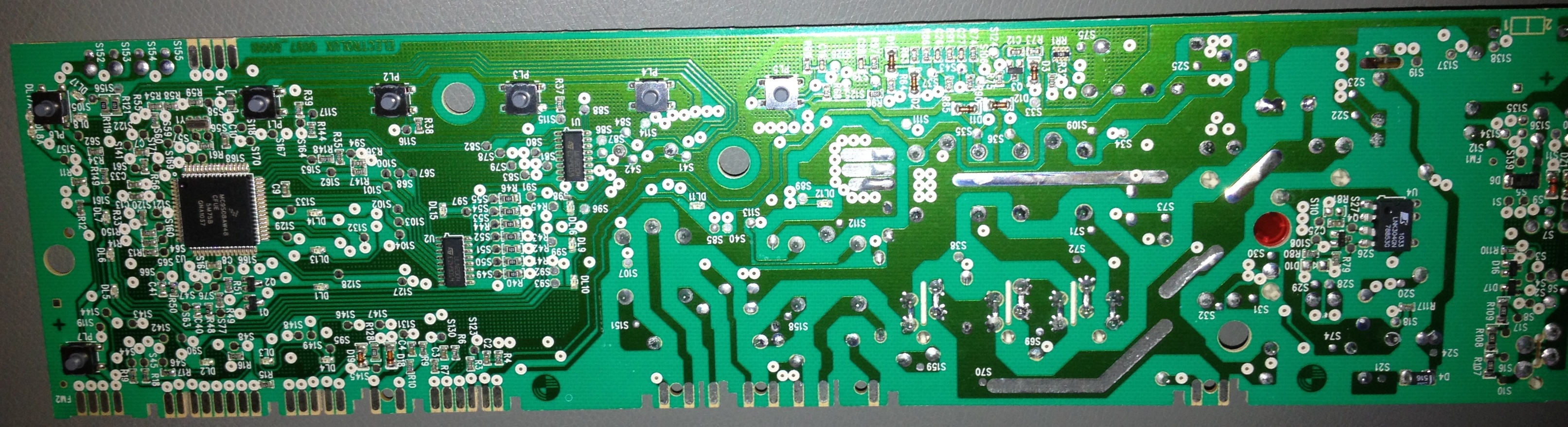

von Christian S. (chris02)
Hallo Michael,
lad doch mal ein Bild von der Elektronik hoch. Verkohlte Bauteile sieht
man bei diesem Fehler nicht direkt. Habe jetzt schon mehrere
Elektroniken (auch für User von hier) repariert und wenn sieht man nur,
dass der R76 leicht braun ist, das kann aber durchaus normal sein.
Einmal hat der LNK ein paar Blasen geworfen, aber auch kaum sichtbar.
Der LNK befindet sich auf der Rückseite und der Widerstand ist R76 (sind
beide beschriftet). Dies wurde auch schon oben beschrieben :)
Das dir die IT da helfen kann mag ich mal bezweifeln. Es sei denn es
beschäftigt sich jmd in der Freizeit ein wenig mit Elektronik.
Den LNK in einem Bastelladen vor Ort zu bekommen ist sehr
unwahrscheinlich. Den Widerstand könnest / solltest du da bekommen.
Falls du niemanden findest, der dir die Teile wechseln kann, kannst du
dich gerne bei mir melden. Habe die Teile auch vorrätig. Komme zwar
nicht aus deiner Ecke, aber es gibt ja auch noch die Post.
Chris

von Thomas N. (thomas_n34)
habe nochmal 2 Bilder gemacht mit roten Pfeilen, auch nochmal mit der
Frage, ob das zweite Bild den LNK zeigt (bei mir ist der nämlich nicht
beschriftet, bzw. die Oberfläche ist zerstört :-)
Aus Bild 1 ist der Widerstanf auf R76 sichtbar, der sieht bei mir gut
aus, trotzdem wechseln ?? Und wenn ja, ist das der richtige Ersatz hier
(von Darisus) :
ArtikelNr RMO3E047 - Metalloxid 0617 3W 5% 47R Gurt
Mein LNK sieht auf jeden Fall nicht mehr funktionstüchtig aus ....
Danke für eine Antwort.
Gruss, Thomas.
von Ignaz (Gast)
Ja, das ist der LNK auf Bild 2...
Mit dem R76 bin ich selber grad am schauen ob der getauscht werden muss.

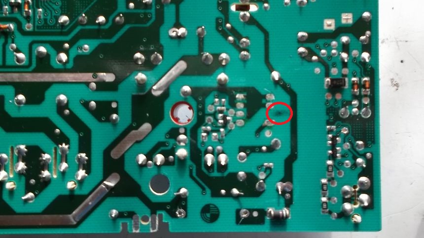

was meine alten Augen nicht erblickten schaffte dann die Lupe.
Habe das LNK 304 GN auf meiner Platine erspäht (siehe Bild) und daneben
wohl ein kleiner Brandfleck(??)
Auch den R76 (den muß ich auch austauschen, oder?) habe ich gerade auf
einem Bild weiter oben gesehen und weiß jetzt wo er sich befindet.
Jetzt weiß ich wenigsten schon mal was ausgetauscht bzw. bestellt werden
muß.
Ich war zwar schon heute mit der Platine in diesem Elektronicladen und
hatten auch laut Verkäufer einige Bauteile vorrätig, aber LNK sagte ihm
nichts und ich wußte ja nicht wie es aussah.
Also morgen nochmal hin und wenn er es nicht hat dann wohl im I-Net
bestellen.
Ein Kollege hat mir schon zugesagt, dass er mir die Teile dann aus- u.
einlöten könnte.
Dann werde ich mal hoffen das alles klappen wird.
war gerade mal auf der Seite von Darius.
Ist diese Bezeichnung das Richtige was ich bestellen müßte.
Welches von Beiden das Erste 47R oder das Zweite R76
RME047 - Metallsch.0207 1/4W 1% 47R lose
MBR760 - Schottky 60V 7,5A TO220AC
http://darisusgmbh.de/shop/product_info.php/info/p32574_LNK304G-----SWITCH-OFF-LINE-MDCM-CCM--SMD8.html
LNK304G - SWITCH OFF-LINE MDCM/CCM SMD8
Grüsse

Im Datenblatt vom LNK steht es aber so drin, dass in Reihe vor dem LNK
ein Sicherheitswiderstand muss.
Hallo Foldi, danke für deinen Beitrag. Ich bin tatsächlich gerade im
Datenblatt fündig geworden. Steht ja leicht versteckt im Application
Example. Nun habe ich aber eine Frage. Bei Reichelt habe ich
http://www.reichelt.de/Sicherungs-Drahtwiderstaende/VSW-3-5-47/3/index.html?&ACTION=3&LA=2&ARTICLE=107427&GROUPID=5154&artnr=VSW+3%2C5-47
entdeckt. Allerdings zweifel ich gerade daran, dass dies die richtigen
sind. Der Widerstand wird ja in Reihe zwischen Einschalter und
Gleichrichter geschaltet. D.h. wenn die "Last" niederohmig wird fallen
230V AC an meinem 47R ab und der brennt durch. Ich verstehe leider nur
gerade das Datenblatt des Widerstands nicht.
Bei "max. cont. work voltage steht sqrt(P_70 * R), wobei P_70
(Endurance) Steht nun +- 5%. 5% von was? P_tot? Übersehe ich gerade was?
Grüße Moritz

Weiß jetzt schon jemand welcher der richtige Wiederstand (R76) ist, den
man bei Darisus bestellen kann??
...es gibt ja scheinbar verschiedene Ausführungen und nachdem kein Bild
mit dabei ist, stellt sich die Selektion als Laie etwas schwierig da.
Über treffende Info würden sich sicherlich mehr Leser freuen.
Danke und Gruß
bin mit der Platine in den Elektronicladen gegangen und habe dort den
LNK304GN bestellt. Außerdem habe ich ihm gezeigt welcher Widerstand
(R76) ausgewechselt werden sollte. Da er aber die Bezeichnung nicht
erkennen konnte wußte er nicht was das für einer ist. Habe ihm gesagt
das ich hier im Forum was von 47ohm gelesen habe. Er meinte dann, wenn
das so ist wüßte er bescheid und die hätte er auf Lager.

von Sven S. (sven_s27)
Hello Thomas,
On my board the component next to RL1 is broken. Is has the label TY1.
The tekst on my component is not readeble anymore. And i can't see it on
you photo. Can you check for me the tekst on you component TY1 ?
Any idea what it is?
gr
Sven
Sven Swinnen schrieb:
> Hello Thomas,
> gr
> Sven
Hi Sven,
looking at the photos i made in 2012, what I can read is T4 3570 by ST.
This is a 4A snubberless logic-level triac. Hope that helps.
Regards,
Moritz

von F. F. (foldi)
Christian Sch. schrieb:
> Nein, immer nur den 304. Die restlichen Bauteile sind mit Sicherheit
> auch an der Leistungsgrenze dimensioniert.
> Wenn du nun ein LNK305 oder höher verbaust wird der sicherlich nicht so
> schnell defekt gehen, dafür aber was anderes in ggf. noch viel kürzerer
> Zeit.
> Es kann z.B. sein, dass der Trafo in der Sättigung betrieben wird und
> somit kaputt geht. Und ein Ersatztrfo zu finden wird nicht so einfach!
Hab die Platine ja nun nicht ausgebaut, aber ich glaube eher, dass das
nicht passieren wird und dass etwas "mehr Stromverträglichkeit" die
Lebensdauer der gesamten Platine damit steigt.
Außerdem ist der LNK (so ist es im Datenblatt angegeben) direkt am Netz
und soll ja quasi eine billige Stromquelle für wenig Leistung sein.
Wenn die Platine so weit in Ordnung ist, dann wird sie nur den Strom
ziehen, den sie braucht und das kann nicht viel mehr sein, als der
LNK304 liefern kann.
Da er aber offensichtlich immer an der Grenze arbeitet, geht dieser dann
kaputt.
von F. F. (foldi)
Sollte die Platine mal nach der Garantie kaputt gehen, dann hab ich
jedenfalls die 306 hier.
Werde da sowieso mal eine Schaltung zu bauen und den im Bereich der
304er unter Dauerbelastung setzen und dann mal sehen, was da nach zwei
Jahren mit ist. Entweder ist das Bauteil nicht zu gebrauchen oder die
Platine ist mit dem 304 zu knapp bemessen gewesen.
Werde dann auch mal die Temperatur messen. Vielleicht baue ich auch eine
Schaltung, wo der rauf und runter gefahren wird, in seiner Belastung.
Mal sehen wie ich Lust und Zeit habe. Aber ich finde das Bauteil sehr
interessant für µC Schaltungen die irgendwas mit Netzstrom schalten
sollen. Dadurch spart man dann eine Menge Bauteil.

ich wollte mich bei denen bedanken, die ihre Kenntnisse hier in diesem
Thread weitergegeben haben.
Gestern habe ich die Teile (LNK304GN, Widerstand 47R 10% = 7,50€)
bekommen und wie es der Zufall es will, lötet eine gute Bekannte von
meinem Kollegen Chips auf irgendwelche Platinen.
Sie war dann so freundlich und hat gestern Abend die Sache noch
erledigt.
Deshalb konnte ich gerade den Spaß wieder zusammenbauen und siehe da der
Trockner läuft.
Ich hoffe jetzt erstmal wieder Ruhe zu haben!!!

ich möchte mich recht herzlich bei allen bedanken, die hier so
tatkräftig mitwirken und anderen damit helfen !!!
Mich hatte es auch getroffen, bzw. meinen AEG Lavatherm T55848. Gerade
nach Ablauf der Garantiezeit. Der Austausch von dem LNK304 und dem
Widerstand 47R hat problemlos geklappt. Nun läuft er wieder!
Solcher Murks sollte noch viel mehr an die Öffentlichkeit gebracht

von Daniel (Gast)
ich will bei dem genannten Darisus Online Shop jetzt folgende Teile
bestellen, da bei RS-components nur 5er Packs verfügbar sind:
RCIE047 - Draht 5W 10% 47R
RCIE000,47 - Draht 5W 10% 0,47R
Habe hierzu noch 3 Fragen:
- Kann mir jemand sagen, welcher der Widerstände der richtige ist?
- Ich habe bei diesem Shop keinen LNK304GN gefunden, nuir die LNK304G.
Ist das das Gleiche?
- Spricht etwas gegen den Darisus-Shop? Hat dort schon jemand bestellt?
In den Beiträgen wird von Ebay-Teilen geschrieben, die qualitativ nicht
gut sind, sind die von Darisus ok oder sollte ich trotzdem bei
RS-Components bestellen?
Danke für eure Unterstützung!
Gruß, Daniel
von B. (Gast)
Hi
Danke Euch allen. Mein Trockner AEG 56840L hat mit 3,5 Jahren
anscheinend ziehmlich lange durchgehalten. Wie bei Euch funktioniert er
wieder nach dem Ersetzen des LNK304GN und des 47 Ohm Widerstands.
@Daniel:
Bei mir war der 47 Ohm Widerstand in der 3 Watt und 5% Toleranz
Ausführung eingebaut.
Habe mir je 3 Teile mit den Artikelnummern
RDZ3E047    (RDZ3E047 - Draht 0614 3W 5% 47R Gurt)
LNK304GN    (LNK304G - SWITCH OFF-LINE MDCM/CCM SMD8)
gekauft, damit ich in 2-3 Jahren alles da habe.
Bei Darius gings auch ziehmlich schnell. Habs am Mittwochabend bestellt
und konnte heute (Freitag) schon basteln.
Grüße und nochmals Danke an alle.
B.
von Mazze (Gast)
siehe:
von Red (Gast)
Gigantisch ! Das ich das hier so fand hätt ich nie geglaubt :-)
Der Tip mit Darisus war goldrichtig, da weder Reichelt noch Conrad
liefern können. Das Beste : Darisus sagt: "andere Käufer kauften auch"
... den Widerstand in 3 Watt . Bestellung läuft und da bei mir die
"Schmauchspuren" sehr deutlich zu sehen sind gehe ich davon aus, das der
Trockner nach Tausch der Teile auch wieder läuft ! Danke nochmals an
alle !!!!!!!!!!!!
PS: zw. Pin 1 und 3 auf der rechten Seite sieht man ein "Austrittsloch"
von Daniel (Gast)

von F. F. (foldi)
Heute sind die LNK306 eingetroffen.
Bei der nächsten Maschine, die einen LNK304 verbaut hat und der kaputt
ist, werde ich den gegen den 306 tauschen und dann sehen wir, ob der
länger hält.
Wenn ich im Winter etwas Zeit habe, werde ich dafür eine kleine
Schaltung bauen und den als Dauertest laufen lassen.
Leider habe ich bis jetzt keine Platine mit diesem IC in den Fingern
gehabt, um zu prüfen wie sehr sich die Entwickler an die Empfelungen im
Datenblatt gehalten haben.
Ich glaube der IC ist sicher nicht schlecht und ich kann mir einfach
nicht vorstellen, dass es am IC selbst liegt.
Meine Idee dazu ist, dass es durch die große Last am Netzstrom zu
solchen starken Schwankungen kommt, dass der IC zu viel Strom abbekommt
oder der dahinter liegende Schaltkreis braucht, vielleicht auch durch
den vorher genannten Umstand, einfach zu viel Strom. Meine WaMa hat
leider keinen dieser IC's.
Daniel schrieb:
> Hallo zusammen,
> Hallo B.,
> wo sitzt die Platine denn genau an der Maschine und gibt es etwas, das
> ich beim Ausbau beachten muss (die Löt-Aktion macht dann ein
> Bekannter...), um nichts zu beschädigen?
Hallo Daniel,
die Platine sitzt direkt hinter der vorderen Verkleidung, an dem sich
auch der Drehschalter befindet. Daran kommst du in dem du die obere
Abdeckung abnimmst. Beachten sollte man, an welcher Stelle die einzelnen
Stecker auf der Platine eingesteckt sind, damit man diese später wieder
an richtiger Stelle ansteckt. Zum auseinandernehmen brauchst du einen
Maulschlüssel, einen Torxschraubendreher und einen Kreuzschraubendreher.
Beim rausnehmen des Frontpanels kann es schnell passieren, dass die
lightpipes von den LEDs rausfallen, damit vorsichtig sein, hab es bei
mir geschafft dass die brechen.
Grüße & schönes WE
von Red (Gast)
So, mein Trockner läuft auch wieder :-)
Vll. noch 2 Tips für die Laien unter uns:
1. Darisus liefert 5W Widerstände!
Da der R nicht seitlich über die Platine stehen darf(Platine passt dann
nicht mehr ins Gehäuse) und das Plastikgitter auch noch drauf muss habe
ich den R über den Elko(s. Bild Trockner_1 in meinem obigen Post)
gelegt. Einen Anschluss einfach einlöten, den anderen verlängern
(Isolationsschlauch nicht vergessen!) und einlöten. Dann passt das
Gitter geradeso und die Platine passt auch ;-)
2. Den 304 vor dem Einlöten dünn verzinnen an den 7 Beinchen, damit beim
Einlöten besserer Kontakt entsteht.
Grüsse, Günter
@Daniel: beim Einbau nach Rep. zuerst die Platine in den Halter, Stecker
zu Display nich vergessen!, dann das Gitter aufschrauben, den Drehknopf
aus dem Bedienteil ausbauen, die Lightpipes ins Bedienteil legen,
waagerecht halten(Gesicht nach unten)das Plastik mit der Platine
aufsetzen(ggfls. Taster etwas bewegen) und einrasten. 5
Kreuzschlitzschrauben eindrehen, Knopf wieder von vorne eindrücken. Die
Stecker sind alle verdrehgesichert :-) Test: Stecker rein, ein Raster
nach rechts und schon brennt die Trommelbeleuchtung
viel Erfolg

Mein Seimens WM XL1430 ca. 5 Jahre alt . IC-cips LNK_xxx auch
kurzschluß.
SMD-IC-cips und Pico-HF-trafo ausgelötet .
 Habe ich umbaut normale Notfall Trafoersatz ca. mit IC-festspanugregler
12V eingeseten. WM einschaltet geht wieder hat gewasch.
OLIBAHN475

Und noch einer, unser Whirlpool AWZ 61225 hat sich nach 3 Jahren und 2
Wochen verabschiedet.
Da ist ebenfalls ein LNK304 verbaut und der 12 Ohm Widerstand am Anfang
der Schaltung war komplett hochohmig.
Ich habe beide Teile getauscht, der Trockner hat auch kurz wieder
funktioniert.
Alles wieder aufgestellt, jetzt ist das Ding wieder tot.
Hat schon mal jemand versucht, die Schaltung von so einem Ding
aufzunehmen?
Dem Datenblatt scheint das nur wage zu entsprechen.
Was ich auch nicht finden konnte ist ein Spannungsregler für den
ATMega32L auf der Unterseite, der muss aber doch auch irgendwoher seine
>=2,7V bekommen.
Der LNK304 müsste 12V liefern, die Relais sind jedenfalls 12V Typen.
Was mir ebenfalls aufgefallen ist, ich kann diesen Thread hier nicht
über die Suche im Forum finden, gleich mal schauen, ob ich im falschen
Forum gesucht habe...
von Rudolph (Gast)
Ach richtig, ich habe dem LNK304 einen Sockel verpasst.
Und die Spule unter den zwei Elkos sieht zwar seltsam aus, hat aber
Durchgang.
Das aufrecht stehende Teil Rechts ist kein Spannungs-Regler, da ist ein
TRIAC von ST, ein T405-600.
Und ja, falsches Forum, unter "Analogtechnik" hätte ich das jetzt nicht
gesucht...

Ausgefallen ist vielmehr der 12 Ohm Widerstand den ich fälschlicherweise
verbaut habe, Farbcode-Zahlendreher...
Da sind original 21 Ohm verbaut und mit 2x12R in Reihe blinkt die
Steuerung gerade am Trenntrafo wie ein Weihnachtsbaum.

Jetzt konnte ich auch messen, dass der Mega32L da drin eine
Versorgungs-Spannung von 4,71V hat, was erklären könnte, warum die Suche
nach einem Spannungs-Regler für den µC vergebens war.

Die Schaltung sieht auch nichts im Datenblatt ähnlich, vom eben mal
drüberschauen ist das nicht wirklich zu verstehen, das müsste man schon
mal sauber aufzeichnen und analysieren.

Wäre schön, wenn du mal zeichnen könntest, wie das bei dir geschaltet
ist.

von Daniel (Gast)
Hallo Leute,
nachdem die Platine ausgebaut (Gefrickel 1) und der LNK ersetzt
(Gefrickel 2 ;-) ) sind, wollte ich noch den Widerstand ersetzen.
Die Frage ist: Welcher Widerstand ist eigentlich der Defekte?
Es geht schon um den bei R76 (in meinem Bild "Widerstand D"), oder?
Hier hänge ich einen 47 Ohm-Widerstand rein, korrekt? Hab den Darisus
"Draht 0614 3W 5% 47R Gurt" bestellt, der müsste ja passen, oder? Hat
laut Codierung auch 47 Ohm (Messung knapp 48 Ohm).
Danke Leute (ich weiß jetzt, warum ich Maschinenbau und nicht E-Technik
stduiert habe, da sieht man's gleich wenn's kracht, stinkt oder so
grins).
Grüße,
Daniel
von Mazze (Gast)
Ich möchte zum wiederholten Male davor warnen, einen Widerstand mit
höherer Belastbarkeit einzusetzen, als verbaut, es sei denn, ihr wollt
eure Feuerversicherung auf Zahlungswilligkeit testen.

Man muß den verbauten Widerstand genauestens identifizieren und diesen
durch genau diesen ersetzen. War z.B. ein Kohleschicht-R verbaut, sollte
man diesen nicht durch einen Draht(Konstantan)-Widerstand ersetzen. Wen
es interessiert, sollte sich über das Versagen (Durchbrennen) von
Widerständen schlau machen. Gefühlt halten Draht-Widerstände länger
durch, als Kohleschicht- oder Metalloxid-Widerstände. Ich würde aus
eigenem Interesse Kohleschicht-Widerstände einsetzen, da diese verm.
zuerst den Geist aufgeben, bevor man die 112 rufen muß.

Frage1: Mein Widerstand sieht aus wie auf dem geposteten Bild (ganz
oben, R76, halb verdeckt). Er ist "mattiert", trägt keine Farbcodierung
außer seinem grün gefärbten Korpus und ist mit 47R 10% beschriftet.
Woran erkenne ich nun von außen den Typus des defekten Widerstands? Ich
möchte den Rat selbstverständlich beherzigen und würde dann versuchen
bei Con*** morgen noch einen 100% korrekten Widerstand zu erstehen.
Frage2: Da die 10% vermutlich für die Toleranz stehen, bin ich mit
meinem 5%-Widerstand doch besser angezogen als sein müsste (ergo
erhöhtes Ausfallrisiko bei erhöhter Sicherheit), oder?
Frage3: Sind meine E-Technik-Kenntnisse nun zu begrenzt, oder woher weiß
der TE, dass das ein 3W-Widerstand sein muss, das steht ja nirgendwo...
Wer alle 3 richtig beantwortet, bekommt meinen Ersatz-LNK geschenkt :-D
Fragen über Fragen, aber ich danke euch im Voraus!
Danke! Gruß, Daniel
PS: Übrigens, den prinzipiellen Unterschied zwischen Kohleschicht- und
Drahtwiderstand kenne ich sogar noch von gaaaaannnnzz früher
(Kosmos-Baukasten Elektro), also ganz ohne Wiki o.ä. **stolz** :-)
Allerdings erschließt sich mir der Sinn einer Normung nicht, wenn selbst
bei so primitiven Schaltungen wie einem Trockner zwischen zwei
Bauteil-Ausführungen ein solch horrendes Delta bei gleicher
Nennbelastbarkeit besteht.
von F. F. (foldi)
Nimm den, den du da hast.
Solange es sich nicht um einen Sicherungswiderstand handelt, wie der für
den Eingang vorgesehene 8,2 Ohm/2W Widerstand. Denn dieser soll im
Zweifel abbrennen, aber ohne in Brand zu geraten.
Frage selbst beantwortet.
An der Größe. Je größer, desto belasbarer ist er.
Brauch ich nicht.

so, das Ding ist fertig gebrutzelt und wieder im Bedienfeld verbaut. Der
Rest folgt morgen, die Ausbauerei hat gefühlt ewig gedauert, was beim
Wiedereinbau vielleicht auch passiert. Und dafür eignen sich verregnete
Sonntage perfekt :-D Rückmeldung folgt.
Es war übrigens auf meinem ausgelöteten Wiederstand anders als auf einem
Foto oben kein 10%-Widerstand verbaut (siehe da, nicht alle Maschinen
sind 100% identisch), allerdings stand "47R 5% 3W" drauf, also genau
das, was ich jetzt eingesetzt habe. Damit bleibt mir ein gutes Gefühl.
Trotzdem nochmal aus reinem Interesse die Frage an die Fachgemeinde:
Ist das in der E-Technik normal, dass trotz gleicher nominaler
Belastbarkeit solch große Unterschiede im Verhalten auftreten können,
sodass es zu Defekten oder gar Bränden kommen kann?
