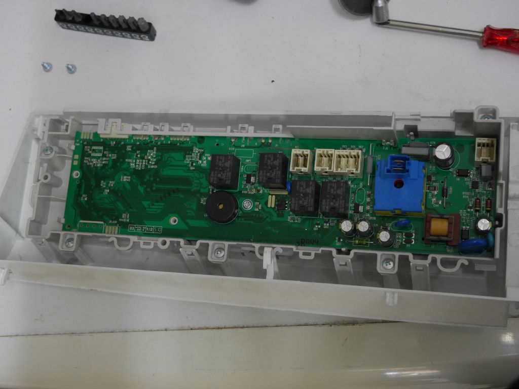

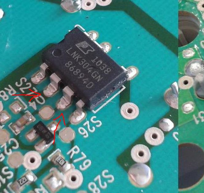

Hallo und tausend Dank an dieses Forum gleich zu Beginn!
Auch ich bin ein "Opfer" dieses möglicherweise strategischen Fehlers in
einem AEG 56840 L und konnte die beiden beschriebenen Teile dank dieser
ausführlichen Infos leicht selber tauschen.
Der Defekt hat mich wahrscheinlich gleich zwei mal ereilt, zum ersten
mal nach 29 Monaten (da war ich noch so blöd, den AEG-Service ran zu
lassen - es hat mich knapp EUR 210,- gekostet schon abzüglich der tollen
Kulanzleistung von 50% auf die Teile seitens AEG!) und ein weiteres mal
nach nun weiteren 25 Monaten...

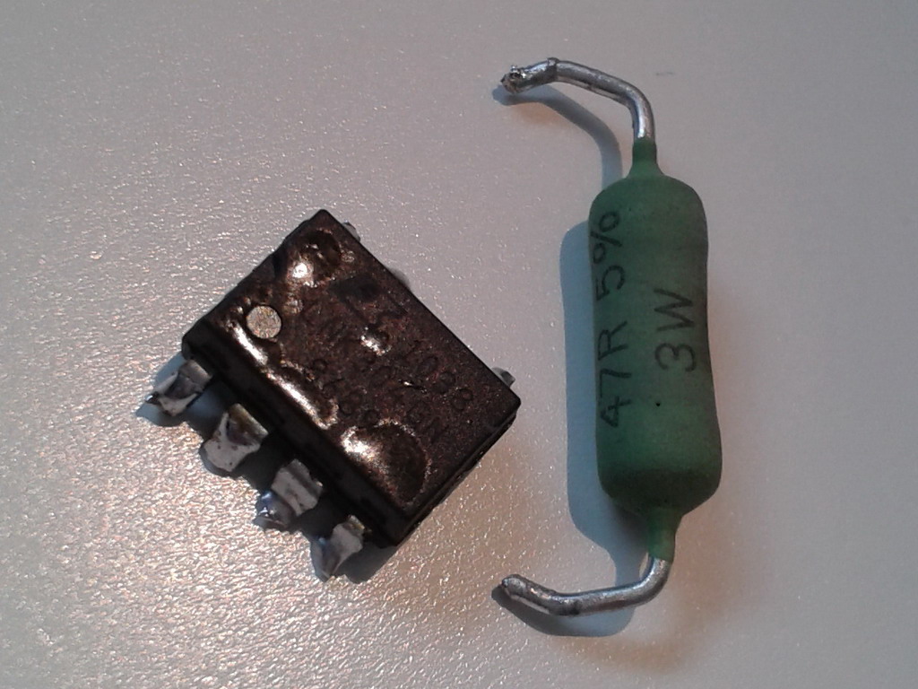

Bestellt habe ich aufgrund der Empfehlungen dieses Forums auch gleich
ohne Auslöten und Messen aus reinem Verdacht die Artikel-Nr.
"LNK304GN" (LNK304G - SWITCH OFF-LINE MDCM/CCM SMD8) und
"RDZ3E047" (Draht 0614 3W 5% 47R Gurt) bei
www.darisusgmbh.de
Diese Teile waren dann letzendlich auch in meinem Fall tatsächlich
Schuld - der Trockner läuft wieder wie am ersten Tag.

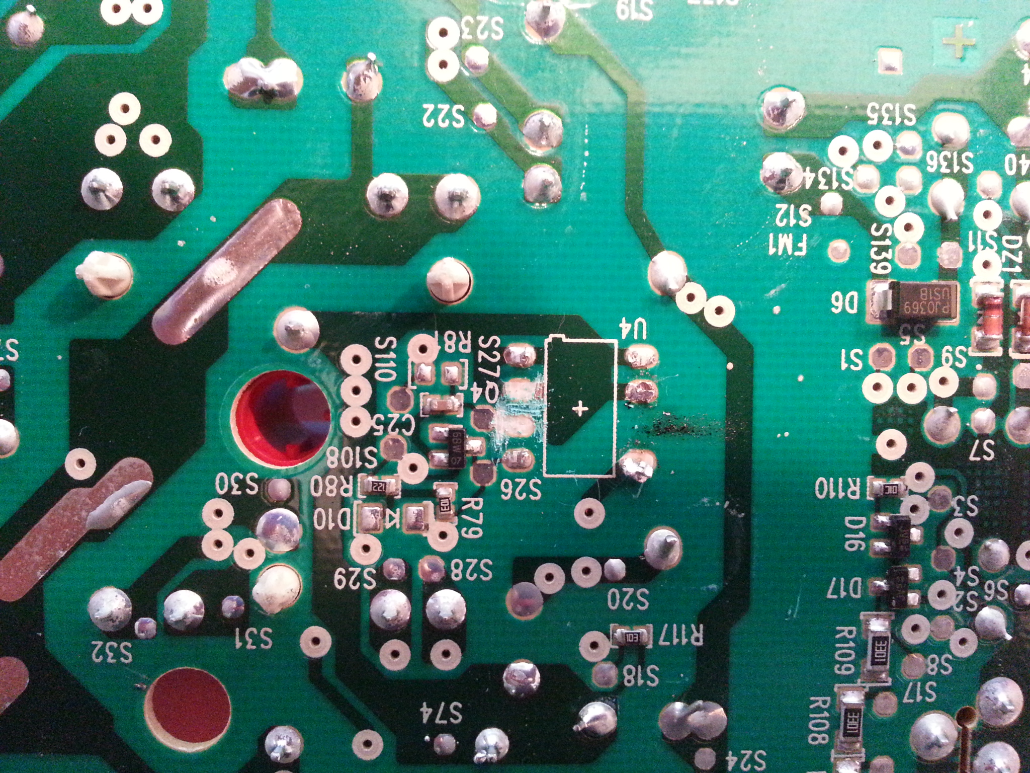

Beim Auslöten habe ich zunächst mit einer feinen Spitze ordentlich neues
aber dünnes feines Lot auf die Beine des LNK aufgebracht zur besseren
Wärmespeicherung beim anschließenden Abheben mit einer Pinzette je einer
dann komplett leicht heiß gemachten Seite des Chips.
Die Lotreste habe ich im Anschluss mit einer Lötpumpe abgesaugt bis auf
einen winzigen Rest auf den jeweiligen Pads.
Das überschüssige Lot haftet dabei nicht auf der Platine sondern nur an
den Beinchen und den Pads - also keine Sorge beim Aufbringen. Nur nicht
übertreiben mit der Hitze...
An die Lot-Reste auf den Pads habe ich nun zwei diagonal
gegenüberliegende Beine des neuen LNK kurz angeheftet um dann
anschließend alle Beine des schon einmal fest gesetzten LNK nach und
nach komplett zu verlöten.
Das Aus- und Einlöten des Kondensators (der gelieferte war baulich
leicht größer, aber nicht problematisch) ist eh der einfachste Part für
jeden, der auch nur irgendwas jemals gelötet hat.

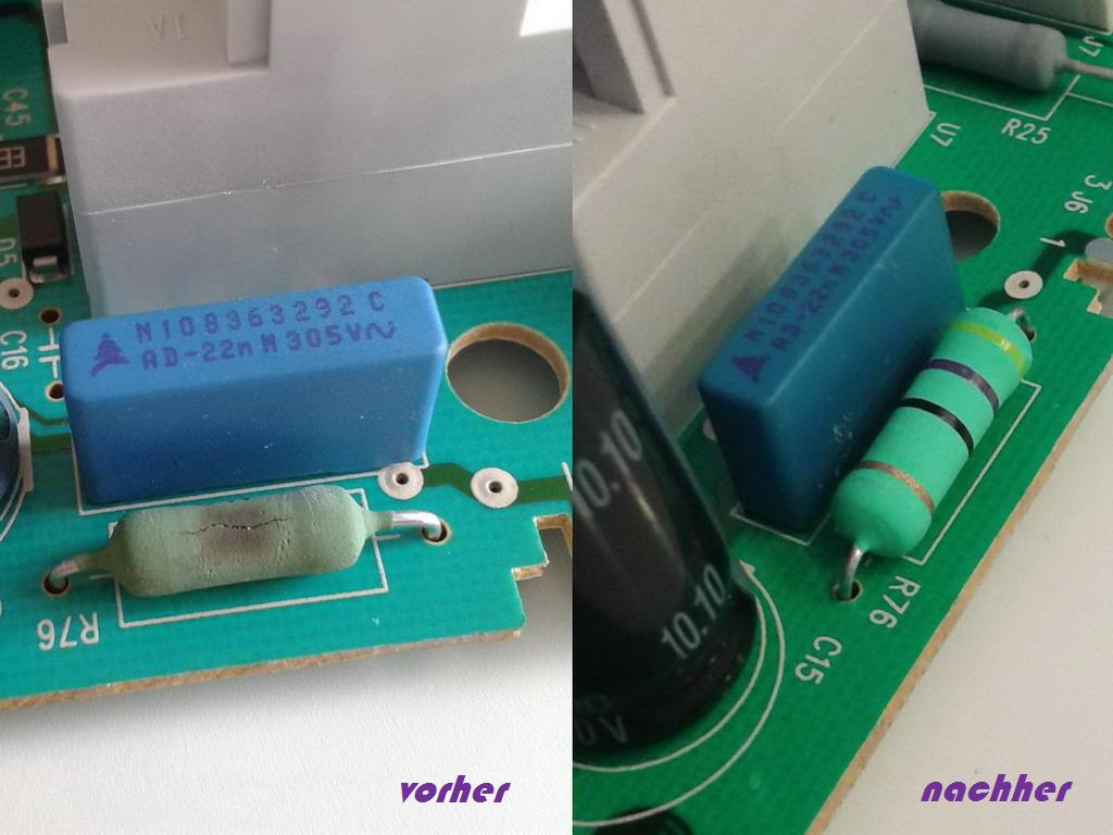

Was auf den Nachher-Bildern aussieht wie geschmolzener Lack oder
ähnliches, sind die Überbleibsel des Fließmittels im Lot (die
Kondensator-Lötpunkte befinden sich an Position "S21"). Man könnte sie
entfernen, was ich mir allerdings erspart habe...
Die Kosten für die gesamte Aktion beliefen sich nun auf EUR 6,85 inkl.
Porto !!!
Zuzüglich etwas Arbeit beim Aus- und Einbau und der Löterei - allerdings
gegen den Preis des Servicedienstes gesetzt ist diese "Arbeit" gut
hinnehmbar aus meiner Sicht!
Also nochmals vielen Dank auch besonders an chris02 für seine
Ermutigung!
Viel Erfolg und keine falsche Scheu allen Nachahmern,
Grüße, MASP

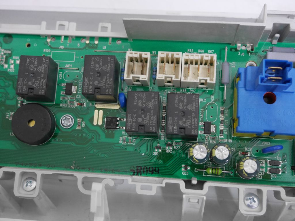

von Wolfgang B. (wolf678)
Guten Abend,
Unser AEG Lavatherm Modell: T55820 Type: P502764 hat heute Morgen mitten
im Betrieb sein Leben ausgehaucht. Still und leise, nichts geht mehr.
Nach kurzer Suche habe ich dieses Forum gefunden und mich erstmal
registriert.
Meine Lötkenntnisse sind als Tischler leider nur rudimentär. Gibt es
jemanden in 44139 Dortmund  der uns das günstig richten könnte?
Kann ich davon ausgehen, dass die oben genannten Teile
"RDZ3E047" (Draht 0614 3W 5% 47R Gurt) von
www.darisusgmbh.de
auch bei unserem Modell passen oder sollte ich vorher die Platine
ausbauen und Photos hier einstellen?
Vielen Dank schon mal im Voraus.

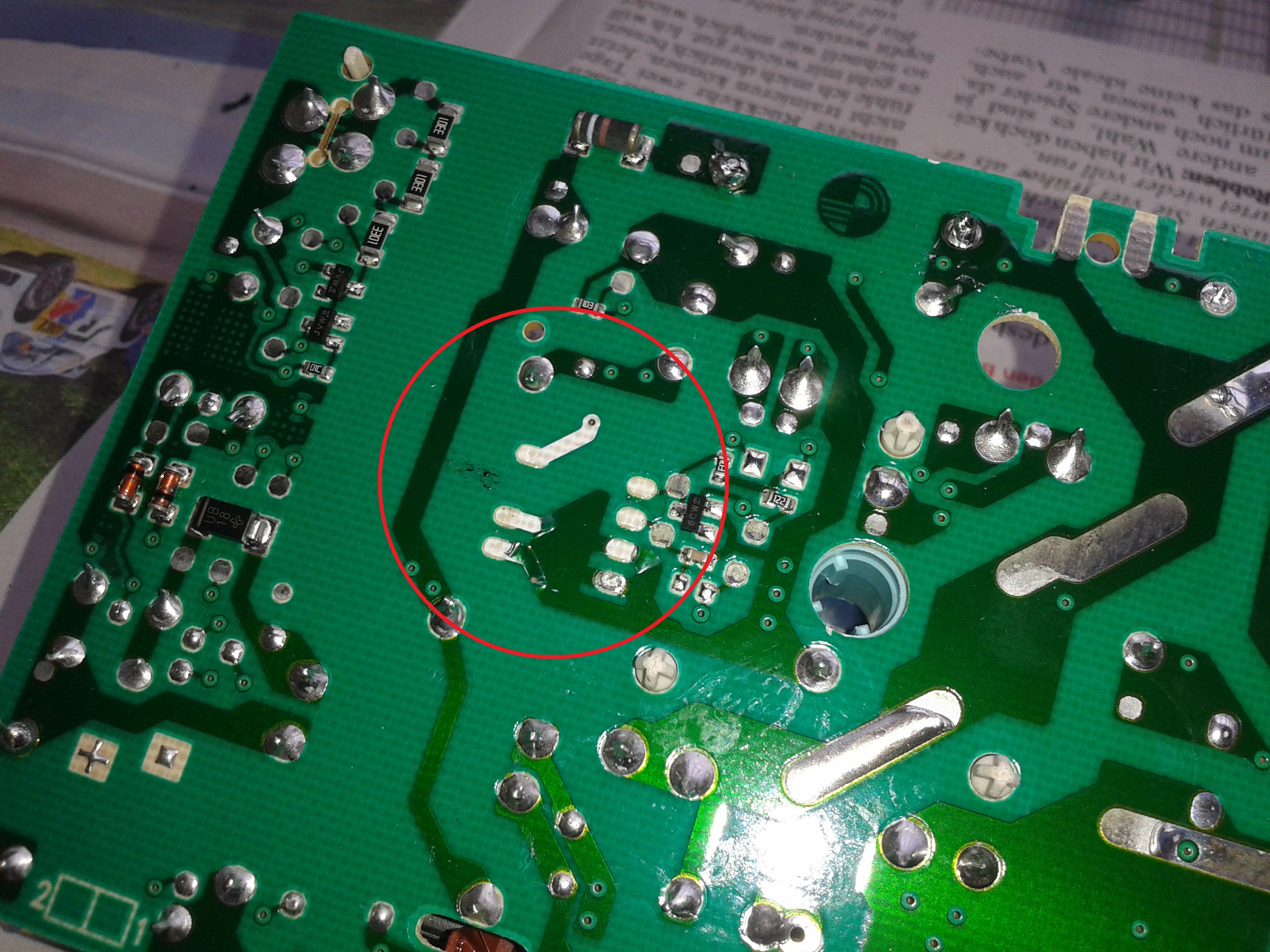

von Hubert K. (Gast)

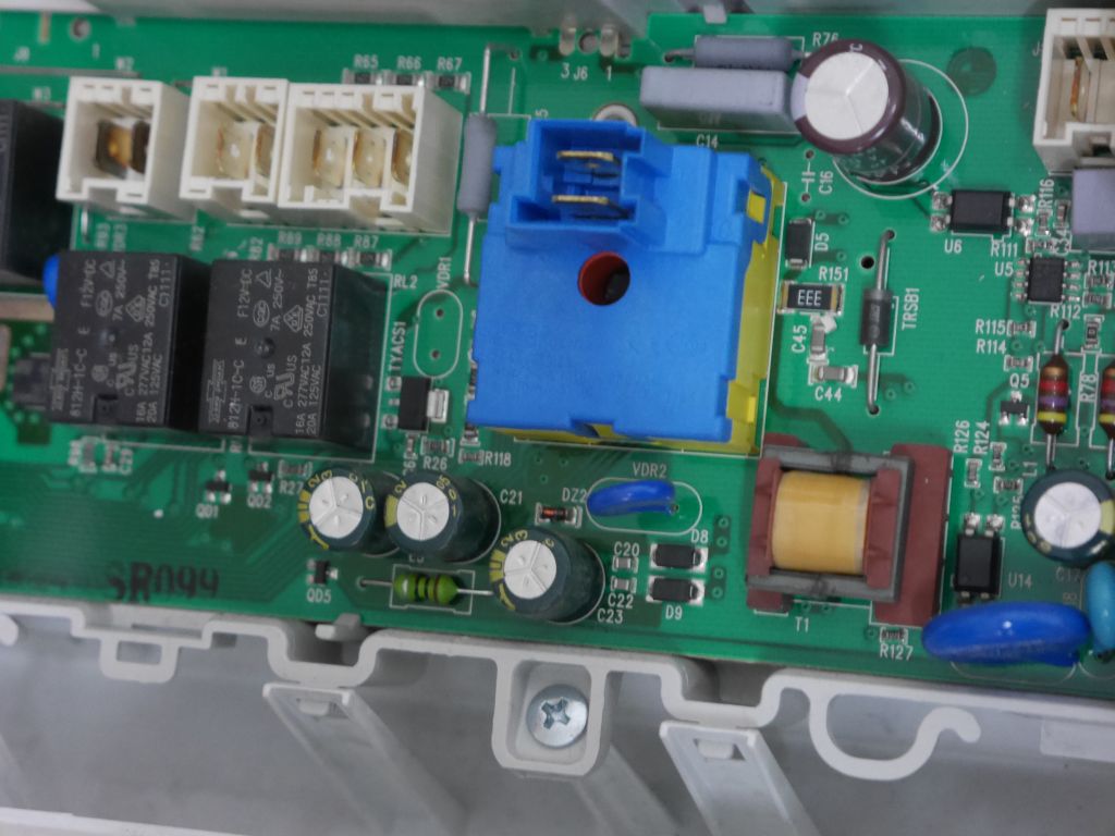

Auch bei meiner Tochter ist der Wäschetrockner (A_G Lavatherm T 59850,
ein Wärmepumpentrockner) nach 2 1/2 Jahren Betrieb ausgefallen.
Durch dieses Forum angeregt habe ich vorsorglich ein IC und einen
Widerstand bestellt und bin gestern zu ihr gefahren.
Der kleine dunkle Streifen, Fleck, im Bereich des fehlenden Pins am IC,
wie hier bereits auf Bildern deutlich dokumentiert, war sofort zu
erkennen.
Ein Durchmessen des 47 Ohm Widerstandes brachte dann die Gewissheit.
Nach 1 1/2 Stunden Arbeit lief der Trockner wieder einwandfrei.
Ein dickes "Dankeschön" an die Spezialisten in diesem Forum.
Auch die kleinen Hinweise in den Beiträgen zwecks Demontage des Gerätes,
beim Aus- und Einlöten des IC's und der Montage waren hilfreich und
beschleunigten die Arbeit doch wesentlich.
Grundkenntnisse im Löten, auch von SMD's sind allerdings Voraussetzung.
Nochmals vielen Dank!!!
Hubert
von AEGerlich (Gast)
unser AEG 56840l hat sich auch pünktlich nach 3 Jahren und 3 Monaten
verabschiedet. Gerät lässt sich nicht mehr einschalten...wie hier
mehrfach beschrieben
Ich habe deshalb auch den 47 Ohm Widerstand (war aufgeplatzt und
hochohmig) sowie den LNK304GN (Brandfleck auf der weißen Plastikblende)
ausgetauscht.
Danach alles wieder eingebaut und eingeschaltet. Leider ohne Erfolg,
beide Bauteile wieder abgeraucht.
Daraufhin habe ich wieder die beiden Bauteile getauscht. Diesesmal habe
ich alle Stecker abgelassen ausser den Netzstecker, eingeschaltet und
wieder Rauchzeichen an den beiden Bauteilen...
Ärgerlich - dann sind wohl noch weitere Bauteile defekt. Eine der
Dioden, Kondensatoren und was sonst noch direkt am Schaltnetzteil
beteiligt ist. Oder gar der Übertrager, das müsste man durchmessen.
Sehr eigenartig. Überprüf mal die SMD Diode, die nach dem Widerstand
kommt und für die Gleichrichtung zuständig ist.

von Christian S. (chris02)
An den Elkos zwischen dem Hauptschalter und den Relais kannst du die
Sekundärspannung messen.
An den zwei parallelen muss 5V anliegen und an dem anderen 13V.
von D. Bernd (Gast)
Hallo Chris kannst du davon mal ein Bild laden wo genau gemessen werden
muss. Vielen Dank
> die
von Wolfgang D. (wolf_d)
Die 13V haben nur 2,6V und die 5V nur 1,2V. Irgendwas muss mit der
Feedbackbeschaltung nicht in Ordnung sein. Wo finde ich den
Spannungsteiler für die Rückkopplung. Aus dem Layout werde ich nicht
schlau.
> muss. Vielen Dank
Wenn du ein paar Grundkenntnisse hast, sollte meine Beschreibung mehr
als ausreichend sein. Auf der ganzen Platine sind auch nur 5 Elkos.
Davon sind drei die passenden. Denke, dass sollte nicht so schwer sein.
Habe noch nichtmal ein Bild, wo ich es einzeichnen kann.
> schlau.
Ich bin mir nicht 100% sicher, aber Feedback müsste über den BC847
gemacht werden. Da bleibt dir nichts anderes übrig, als dich durchs
Layout zu wurschteln.
Ein altmodisches Blatt Papier und ein Bleistift sind dabei sehr
behilflich.
Hallo, die Diode war tatsächlich auch defekt. Ich habe die Diode durch
eine SM2000 ersetzt.
Jetzt funktioniert die Platine wieder...
> behilflich.
Der Feedbacktransistor ist der BC817-25 (NPN Transitor mit Markierung
6B). Dieser war bei mir auch defekt. Nachdem ich diesen durch einen
neuen ersetzt habe läuft der Trockner wieder. Nochmals vielen Dank!

von michael (Gast)
auch mir ist das gleiche wie  hier allen wiederfahren, dass mein
trockner t56840l nach dem letzten trockengang keine regung mehr von sich
gab und auf der suche nach hilfe bin ich auf dieses Forum hier gestoßen
was mir schon sehr half.
habe mir auch die besagten teile bestellt, aber leider ist mir heute
beim einlöten auf der seite mit den 4 füßen die mittleren 2 Pins auf der
platine abgerissen (bitte nicht fragen wieso.... siehe bild) und nun
weis ich nicht mehr genau, welche Verbindung sie hatten.
ich nehmen mal an, so wie es aussieht, dass der obere pin mit der fläche
unter dem lnk304gn kontakt hatte und dem gegenüberliegenden punkt Q4
u.S27. nur der darunterliegende pin ist mir nicht so genau klar, wenn
ich es aber mir aber ansehe, denke ich müsste das die verbindung über
den gegebüberliegenden nicht belegten punkt zum smd bauteil C25 sein.
vielleicht kann mir dies nochmals jemand bestätigen.
im voraus schon mal vielen dank.
gruß
Michael
von Michael K. (nico_k)
hallo,
also ich hab doch paar bilder gefunden auf denen man das soweit erkennen
konnte und das mal so gemacht, wie ich gesehen habe, also 3. pin linksd
von unten  mit dem kontakt unter dem lnk304 verbunden (mit einer
drahtbrücke Q4 und Kontakt unter lnk verbunden) und dann noch mit dem
kontakt Q4.
den 2. pin links unten habe ich mit dem pin, der mit C25 verbunden ist,
auch verbunden.
alles eingebaut aber leider keine Funktion, bzw. ich höre nur was für
eine gewisse zeit tackern und geht dann aus, aber kein licht, lcd oder
led geht an.
hat jemand eine Idee was noch defekt sein könnte?
oder könnte ich evtl. jemanden das zusenden, der das vielleicht
reparieren könnte (klar kosten usw. würden schon erstattet werden),
evtl. jemand aus meiner nähe da, raum Mannheim?
vorab mal danke
gruß
michael

@Michael
Pin 1,2, 6 und 7 sind zusammen. Sieht man aber auch recht deutlich. Du
kannst ja erkennen, was wo abgerissen ist.
Pin 3 geht an C25 bzw den Testpoint davor.
von Alex G. (natkarlex)

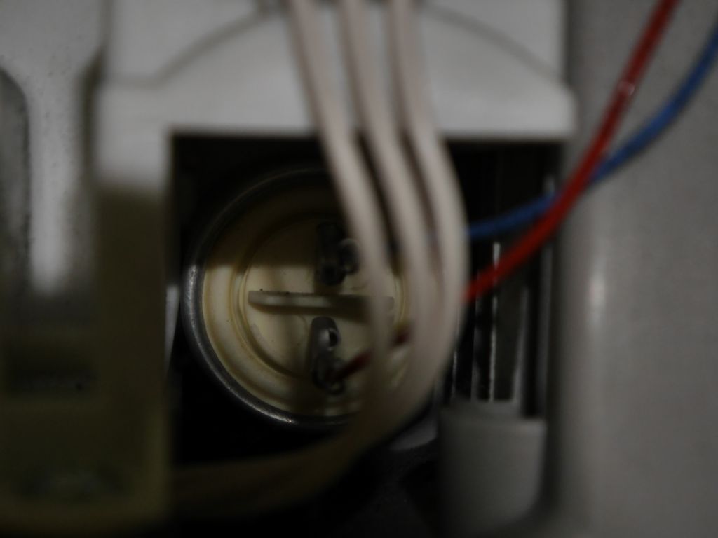

Hallo Christian.Der Kabel ist fest angeschl.
Das mit dem Feuchtigkeit`s Sensor das habe ich auch vermutet
aber ich weiß gar nicht wo der ist. Der Trockner schaltet nach einer
Minute auf 0. Oder er schaltet ganz ab,so das ich nach ein paar Minuten
wieder einschalten kann.

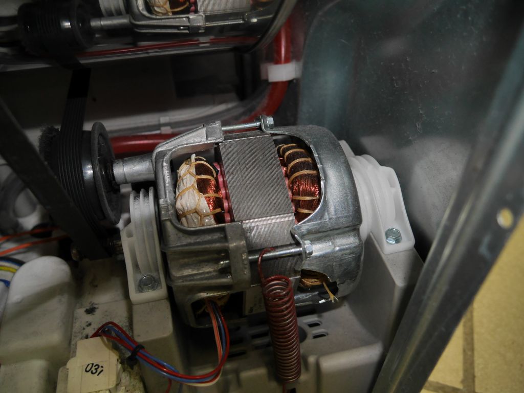

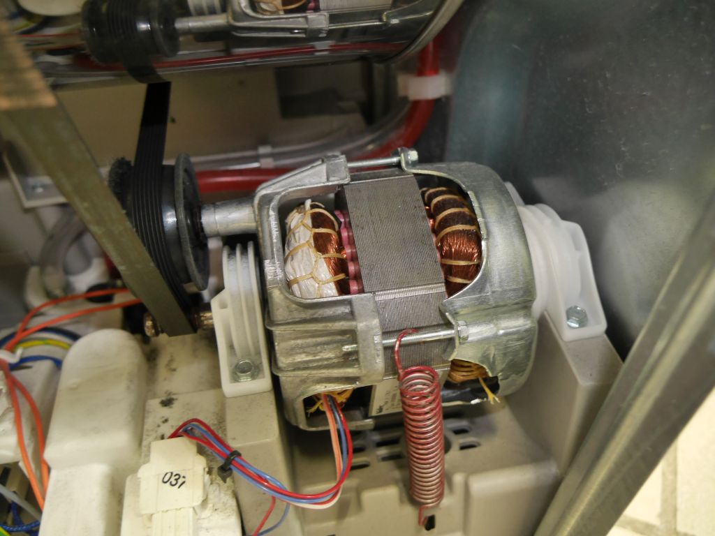

von Thorsten S. (k_putt)
ich freue mich, dieses Forum gefunden zu haben :-)
Wir haben ebenfalls ein Problem mit unserem AEG Trockner, Modell T56840,
ca. 5 Jahre alt.
Zunächst war das Problem, dass die Trommel oft hängen blieb und nicht
mehr lief. Dann kam Fehlercode E50 hinzu, der dann im "Testprogramm" auf
E51 spezifiziert wurde.
Dabei brummte der Motor.
Nach Anschubsen/Klopfen auf das Gehäuse lief er aber oft weiter.
Ich habe dann im Internet recherchiert und, wie oft erwähnt, den
Anlaufkondensator (2uF) ersetzt. Dann lief zunächst einmal wieder alles
rund.
Doch schon beim ersten richtigen Testlauf trat dann das nun vorhandene
Problem auf:
Der Motor tut nun keinen Mucks mehr, auch kein Brummen... Ansonsten
scheint alles ganz normal zu laufen: Das Gerät lässt sich bedienen,
heizt und auch die Zeit läuft ab. Dabei klackt in unregelmässigen
Abständen auch immer wieder ein Relais, nur eben der Motor macht rein
gar nichts mehr...
Wäre über jeden Tipp dankbar, was die Ursache dafür sein könnte und wie
ich die - als ziemlicher Laie :-} - konkret feststellen könnte.
VIELEN DANK!
NACHTRAG zu meinem obigen Beitrag: Ich habe soeben nocheinmal versucht,
den Trockner zu starten - ohne Erfolg.
Jedoch habe ich durch KLOPFEN AUF DAS BEDIENFELD erreicht, dass der
Motor kurz gebrummt hat!
Für mich als Laie spricht das nun für ein kaputtes Relais oder
ähnliches... :-}
Wäre weiterhin für jeden Tipp sehr dankbar!
von Otto Normal (Gast)
Für Google & Co:
Bauknecht TK Care 6b defekt ohne Funktion Sicherung LED aus.
Auch bei dem Modell ohne das "Di" am Ende ist die oben beschriebene
Wihrlpool Platine verbaut. Bei meinem Exemplar ging sie nach 3,5 Jahren
Single-Haushalt kaputt.
LNK304PN und Widerstand R47 (Metalloxidschicht-Widerstand 2W, 5% 22 Ohm)
getauscht.
Reparatur erfolgreich!
Vielen Dank an Alle, die zur Lösung des Problems hier beigetragen haben!
"Bauknecht weiß wie Frauen fluchen" -oder wie ging der Slogan noch?
...muss ich wohl nochmal googlen ;)
Frohes Trocknen an alle Betroffenen!
von michael (Gast)
Hallo Christian,
danke mal für deine Info aber ich denk ich habs so hinbekommen links pin
3 von unten nach oben gezählt mit q4 und kontaktfläche unter lnk304
verbunden und pin 2 links über prüfpunkt mit c25 verbunden.
allerdings geht nichts an das einzigste was ich höre ist ein tackern das
nach kurzer zeit aus geht 8hört sich vielelicht wie ein relais oder
schaltbaustein an.
kann mir da jemand weiterhelfen oder gar  die platine mal selbst prüfen
gegen gebühr natürlich?
wäre sehr dankbar.
gruß
michael
Die Messung müsste über eine Bürste erfolgen, die auf der Trommel
schleift. Nagel mich jetzt aber bitte nicht darauf fest. Im Notfall
einfach mal die zwei Kabel nachverfolgen!

von Bene (Gast)
Ich habe das gleiche Problem.
Der widerstand und der LNK sind hin. ich möchte aber ein neues externes
Netzteil einbauen. Widerstand und LNK sind raus. Wo brauch ich denn
jetzt welche Spannungen?
von Florian V. (florianv)

Trockner Lavatherm T56820 ging im Trockengang kaputt. Habe dann
gegoogelt und bin auf dieses Forum gestoßen. Blindlings R76 und den LNK
getauscht. Und....Alles wieder gut.
MfG
Klaus

Den LNK 304GN habe ich bei bei Eibtron gefunden. Aber welchen Widerstand
muss ich auswählen ?
http://www.eibtron.com/epages/eibtron.sf/de_DE/?ObjectPath=/Shops/eibtron/Products/525-4167&ViewAction=ViewICAutoAccessory#TabListView

von ViktorZ (Gast)
da mein AEG Lavetherm vor kurzem ebenfalls den Geist
aufgegeben hat, habe ich mich sehr über dieses Forum gefreut.
Nun habe ich den 47Ohm WIderstand problemlos abnehmen und den neuen
dranlöten können, aber der LNK hat mir so einige Schwierigkeiten
bereitet.
Leider haben sich bei mir zwei Lötstellen gelöst, sodass ich die im Bild
gezeigten Beinchen nicht festbekomme.
Kann mir jemand verraten wie ich und vorallem womit ich die zwei
Beinchen verbinden muss?
Ich bin für jede Hilfe dankbar.
Viele Grüße
Viktor
von Mischel (Gast)
User schrieb:
> Beim Einbau der Platine Heizung nicht wieder angeschlossen?!
nein, also die Heizung funktioniert.
die Wäsche wird auch richtig heiß beim Trockenvorgang.
aber es dauert so ewig lange, und ich habe sogar das Gefühl. dass es
immer schlimmer wird.
mittlerweile dauert Mischwäsche schranktrocken statt der angezeigten
1.10 schon über 3 Stunden.
von G. H. (schufti)
@ViktorZ:
einfach den dunklen Linien folgen
von Cawi (Gast)

Also habe ich den LNK304GN und den 47 Ohm/3W Widerstand getauscht und
siehe da, der Trockner funktioniert....
Wenn das nicht wirklich geplante Obselenz ist, was ist es dann?

bei mir hatten sich auch 2 Lötstellen verabschiedet.
Die Platine scheint auch nur für die Einmalbestückung gemacht zu
sein....
Man muss den dunklen Linien folgen und diese selber evtl. überbrücken.
Achtung, es muss jeder Pin verbunden werden!
Vielleich sollte man besser einen Sockel einlöten und den Chip mit
Beinchen holen. Mir grauts schon vor dem nächsten mal in 2-3 Jahren ....
Grüsse aus Hannover!
cawi
von G. H. (schufti)
liebe Leute, die Print ist schon ok, ihr macht nur das Asulöten falsch.
Zuerst alle 4 Beine einer Seite mit ausreichend Lötzinn verbinden, dann
ordentlich anheizen und den IC an dieser Seite vorsichtig anheben bis
alle Beine in der Luft sind. Dann auf der anderen Seite alle Beine mit
ausreichend Zinn verbinden, anheizen und der IC läßt sich mühelos
abheben. Danach bloß das ev. übrige Lötzinn entfernen.
Erstmal vielen Dank an alle, die ein Lob ausgesprochen haben! :)
@Mischel
Überprüfe ob der Stecker von der Heizung (der mit den drei dicken rosa
Kabeln) und der Feuchtesensor (zwei dicke blaue, ganz links) korrekt
sitzen.
Nein, dann ist die Wärmeabfuhr des ICs nichts mehr gewährleistet! Zudem
gibt es keine SMD Sockel (bzw mit sind keine bekannt)

Peter müsste vielleicht dazusagen, dass bei Ihm der LNK nicht in einem
Trockner, sondern einer Waschmaschine verbaut ist. Zudem ist es ein
anderer Hersteller.
Hier ist der LNK als DIP8 verbaut.
(Bei deiner WaMa bezweifel ich, dass die Lager es viel Länger als
nochmal so lange mitmachen. Von daher spar dir die Mühe mit dem Sockel.
Und nein, die Lager lassen sich nicht wechseln, da der Bottich verklebt
ist!
Wegen der Wärmeabfuhr verweise ich auf Seite 5 des Datenblatts. Dort ist
es beschrieben. Zudem wird die Masse gegen EMI verwendet.

von Klaus M. (klm77)
Hallo Forengemeinde,
vielen Dank für die hilfreichen Infos in diesem Forum. ¨
Wir haben einen AEG Lavatherm 58840 und dieser hatte auch nach 2,5
Jahren plötzlich seinen Dienst quittiert. Der Austausch des Widerstands
und des LNK haben auch bei unserem Trockner das Problem behoben. Ich
hatte beide Teile getauscht ohne vorher zu messen, da die Sachlage
ziemlich eindeutig schien.
Der Ausbau der Platine hatte etwa 20 Minuten gebraucht, der Wiedereinbau
hatte etwa 5 Minuten benötigt.
Die Ersatzteile habe ich im Internet für 1,85 Euro gekauft. Da ich kein
Elektriker  bin und meine Lötkentnisse sich auf das Anlöten eines
Motorkabels bei meiner elektrischen Eisenbahn aus der Jugendzeit
beschränkten, habe ich gehofft, dass mir die Örtlichen Radio und
Fernseh-Fachgeschäfte in Weil am Rhein und Haltingen das aus- und
Anlöten der Ersatzteile erledigen könnten. Beide Fachgeschäfte haben
aber mitgeteilt, dass sie weder Werkzeug noch Techniker für das Ersetzen
der vorhanden Bauteile haben???  Es werden nur noch Platinen komplett
ausgetauscht. Das fand ich sehr traurig. Wenn ein Elektrofachgeschäft
nicht mal mehr eine Lötarbeit vornehmen kann, dann frage ich mich, wozu
es ein "Fachgeschäft" noch braucht.
Das Nachfragen und Abwimmeln lassen bei den örtlichen Fachgeschäften hat
inklusive Anfahrt ca 1 Stunde in Anspruch genommen. Hätte ich mir sparen
können und auch künftige Wege dorthin werde ich mir ab sofort sparen.
Sei es drum: Ich habe meinen alten Lötkolben wieder aktiviert, die Teile
ausgelötet und die neuen Teile eingelötet (ca. 10-15 Minuten) und alles
funktioniert wieder.
Danke für dieses Forum. Sonst wäre der Trockner mit nur ca 100
Betriebsstunden auf dem Müll gelandet.

von R. H. (snapper)
andygossen schrieb:
> dass ich aus versehen den lnk305gn bestellt habe
> anstatt dem lnk304gn.
> Kannst du bedenkenlos verbauen. Du wirst danach keinen Unterschied
> merken ;)
Hallo
Da ich Aktuell auch gerade das Problem mit so einem Trockner habe
verwirrt mich diese Aussage jetzt etwas, da zu einem früheren Datum in
diesem Thread
genau das Gegenteil behauptet wird !?
Gruß und schönes WE
von Klaus2 (Gast)
...vll war es ironisch gemein? Dumme Frage, dumme Antwort - vor allem,
wenn es oben schon eräwhnt ist.
Klaus.
von Paul B. (paul_baumann)
@Snapper
Hier:
Beitrag "Re: Schaltnetzteil defekt? Wäschetrockner AEG Electrolux"
gibt es eine Begründung. Schlimm ist es, wenn durch dämliches Geschwätz
die Leute verunsichert werden.
MfG Paul
R. H. schrieb:
>> merken ;)
> Hallo
> diesem Thread
> Gruß und schönes WE
Florian hat in seinem Beitrag schon recht. Nimm den LNK304.
Von daher ignorier meine Aussage von damals einfach! ;)
mathiss schrieb:
> Danke Funkenfritz,
> hatte es dann doch noch gefunden, allerdings  Drahtwiderstand 5W 47R =
> 47-Ohm 10%. Gibt das ein Problem. Ich denke nicht?
Ja, da gibt es ein Problem! Dieser Widerstand dient als Sicherung und
soll bei einer bestimmten Leistung (3W) kaputt gehen. Wenn du nun einen
5W verbaust, hält dieser im Fehlerfall länger und es besteht die Gefahr,
dass andere Bauteile kaputt gehen oder im allerschlimmsten Fall sogar
ein Brand entsteht!
Bestellt und verbaut das, was drin war! Und nicht das, was ihr gerade
findet!!!

von Sebastian L. (zwerginator)
ich habe mich nun auch drangewagt, da unser Lavatherm 55840 auch kein
Mucks mehr macht. Nur leider ist mir beim LNK ablöten was von den
Leiterbahnen abgegangen (Siehe Bild). Hab ichs nun ganz kaputt gemacht
oder kann ich diese wieder irgendwie reparieren?
Ich war anscheinend zu grob mit der Demontage des LNK.
VIelen Dank vorab
von F. F. (foldi)
Löte den LNK erstmal wieder drauf und dann mach über die beiden Pins
eine Brücke.
Die unteren vier sind alle  SOURCE (S).
Genau gesagt, es sind die Pins 1,2,7 und 8 mit  SOURCE (S) verbunden.
von Achim (Gast)
So wie sich das für mich darstellt ist ja nur noch der untere linke
Lötpunkt da, alle anderen sind weg. So musst die ein paarmehrBrücken
löten. Die unteren 4 sind alle zusammen und bei den oberen 3én musst du
Brücken lötenden Leitungsverlauf siehst du ja noch.
> eine Brücke.
von F. F. (foldi)
Ach du Kacke, das habe ich zunächst für Lötzinn gehalten.
Also, so wie das aussieht würde ich den LNK aufkleben und dann Pin 3 und
4 mit den Pads dahinter verbinden. Dann würde ich Pin 1 anlöten und
einen Draht über die gesamten Source löten.
Pin 5 würde ich mit einem Draht mit dem noch sichtbaren Via verbinden.
Aber ehrlich gesagt, wenn jemand das so runter reißt, dann traue ich ihm
diese Reparatur nicht zu.
von Myxo M. (myxom)
Manche Pins dienen auch als Wärmeableitorgane für das IC dieses
erbärmlichen Konzeptes (man beachte die scheinbar sinnlose Kupferfläche
unter dem IC). Wenn du nun die von der Platine abgerissenen Pads via CuL
Draht für die Reparatur ersetzt, fehlen diese Wärmeleiter. Dann wäre es
sinnvoll, auf das IC einen geeigneten Kühlkörper z.B. mit
Wärmeleitkleiber aufzubringen - dieser könnte auch dazu beitragen, dass
dir die gleiche Scheiße nach 3 Jahren nicht wieder passiert, wovon
allerdings bei allen reparierten Geräten auszugehen ist. Dieser Fred
wird wohl im Drei-Jahresrhytmus wiederbelebt werden :-).

von Heiko G. (hgrmuc80686)
Hallo Forum,
auch bei mir war die Platine des AEG Lavatherm T56820 defekt.
Symptom: Sämtliche Leuchtdioden des Gerätes blieben schwarz - das Gerät
also komplett tot.
Dank google und diesem Forum viel mein Verdacht schnell auf die Platine.
Meine Recherchen ergaben, dass mich die Sache beim Kundendienst
mindestens
130 EUR für Anfahrt und erste Servicestunde kosten würde - und dann mit
hoher Wahrscheinlichkeit nochmal 183 EUR für eine neue Platine. Also mal
eben 313 EUR. Ein gleichwertiges Neugerät liegt bei > 650 EUR. Dabei ist
unser Lavatherm ca. 4 Jahre alt, wenig benutzt und sieht auch innen noch
einwandfrei aus.
Leider ist mein handwerkliches Geschick relativ bescheiden und
Elektronikkenntnisse liegen bei Null - aber den Kampf gegen eingebaute
Obsoleszenz (mein nicht belegter Verdacht) und unsere weit verbreitete
Wegwerfmentalität wollte ich aufnehmen.
Also das Gerät so weit zerlegt, bis ich schließlich die Platine in den
Händen hielt (war alles nicht ganz einfach ohne Bauanleitung und
entsprechendem Know-How und dürfte mich 1,5 Stunden gekostet haben).
Dann schließlich eine eMail an Christian Sch. aus diesem Forum
(chris02), von dem ich auch erfreulicherweise gleich am folgenden Tag
Antwort erhielt. Schließlich die Platine von München nach Kassel
geschickt und gehofft, dass ich nicht einem der vielen schwarzen Schafe
die sich im www tummeln auf den Leim gegangen bin.
Doch bereits zwei Tage später erhielt ich die Nachricht von Chris, dass
die Platine repariert und auf dem Rückweg sei.
Nun lag es bei mir das Ganze wieder richtig zusammenzusetzen was mir zu
95% gelang (zwei oder 3 Schräubchen sind übrig und der
Programmwahlschalter sitzt falsch rum).
Aber rechtzeitig zum Ende dieses bescheidenen Sommers können wir wieder
statt der Wäscheleine unseren funktionstüchtigen Trockner nutzen.
Chris, ich bin begeistert und danke Dir an dieser Stelle ganz herzlich.
Meine absolute Weiterempfehlung !!!
Heiko
Prima, dass bei dir soweit alles geklappt hat! :) Gerne kannst du mir
nochmal ein Foto von den drei SChrauben schicken und ich versuche dir zu
sagen, wo sie hin gehören. Wenn sie allerdings fehlen, ist das auch
nicht gar so dramtisch.
Zu deinem "Problem" mit dem Programmwahlschalter. (Womit du nicht der
Erste und sicherlich auch nicht der letzte bist).
Du bräuchtest dazu nochmal die Muße die Elektronik auszubauen.
Vorher drehst du solange an dem Programmwahlschalter, bis der Trockner
aus ist. Nun baust du die Steuerung wieder aus, drehst den
Programmwahlschalter auch auf aus und setzt die Platine wieder ein. Dann
passt wieder alles.
Die Stecker gehen beim zweiten Mal auch bedeutend leichter raus! :)
> Hallo zusammen,
> VIelen Dank vorab
Ich kann mich da myxom nur anschließen.
Wenn du jetzt nicht auf eine vernünftige Wärmeabfuhr achtest, bringt dir
die Reparatur nichts.
Dazu kann ich dir aus meiner Efahrung her sagen, dass selbst kleine
Kühler von Fischer Elektronik noch zu hoch sind. D.h. das Gehäuse müsste
verändert werden, damit ein kleiner Kühlkörper drauf passt.
Allerdings durfte ich schon öffters Platinen reparieren, die auch so
aussahen. Ich verwende dazu einen speziellen zwei Komponenten
Wärmeleitkleber (bei RS knappe 25,-€) um den LNK auf die Platine zu
kleben. Sicherlich gibt es auch günstigeren Wärmeleitkleber, aber da
habe ich noch keinen gefunden, mit dem ich auch gute Erfahrungen gemacht
habe.
Danach die Leiterbahnen mit Draht wieder herstellen. Allerdings würde
ich nicht an den Rest von dem Via gehen, sondern gucken, ob die
Zwischenkreisspg. nicht noch an anderer Stelle auf der Rückseite der
Platine liegt.
von F. F. (foldi)
> Allerdings würde
Ich finde den Rest vom Via auch etwas mickrig, aber vielleicht ist ja
auf der anderen Seite mehr und er kann den Via vielleicht aufbohren und
dann einen gescheiten Draht auf der anderen Seite verlöten.

von Achim (Gast)
Dies würde aber nurbei einem LNK der Bauform GN gelten bei einem LNK der
Bauform PN mit Beinchen würde dies nicht funktionieren da aufgrund der
Bauform der Beinchen immer ein Spalt zwischen Platine und LNK bleibt
daher halte ich diese Annahme mit der Wärmeabfuhr über das Gehäüse des
LNK für fragwürdig. Lasse mich aber gern eines besseren belehren.....
>> Hallo zusammen,
>> VIelen Dank vorab
> habe.
> Platine liegt.

wir haben den Trockner AEG T59850 und vermutlich das selbe Problem wie
Thorsten (k_putt) . Der Trockner brummt am Anfang und manchmal bleibt
die Trommel stehen mit dem Fehler E50 bzw. E51. Hatte das Gerät schon
komplett auseinander gebaut, bevor ich auf das Forum gestoßen bin.
Konnte damals  leider keinen ersichtlichen Fehler sehen.
Bin für jede Hilfe dankbar :)
Viele Grüße
Frank
Hab dir eben auf deine Mail geantwortet.
Was ich allerdings noch vergessen habe, hast du die zwei
Motor-Kondensatoren mal gemessen? Einer ist für den Anlauf, der andere
für den Betrieb!
von Frank M. (franky_80)
Danke, hab auch schon geantwortet. Die Motor-Kondensatoren hab ich noch
nicht gemessen. Mache ich aber, wenn es daran liegen kann.
von F. F. (foldi)
Frank Meurer schrieb:
> Hallo,
> Viele Grüße
> Frank
War im Bekanntenkreis auch so. Da noch "verlängerte Garantie", habe ich
mich nicht weiter gekümmert.
Motor war kaputt.
Waren es die Kohlen des Motors? Das Ding läuft bei uns fast jeden Tag
wegen unserem beiden Kindern. Weiß jemand, ob man an die Kohlen gut dran
kommt? Der Motor läuft ja manchmal richtig gut. Könnte das Brummen von
den abgewätzten Kohlen kommen? Weis leider nicht wie sich ein Motor
verhält, wenn die Kohlen durch sind.

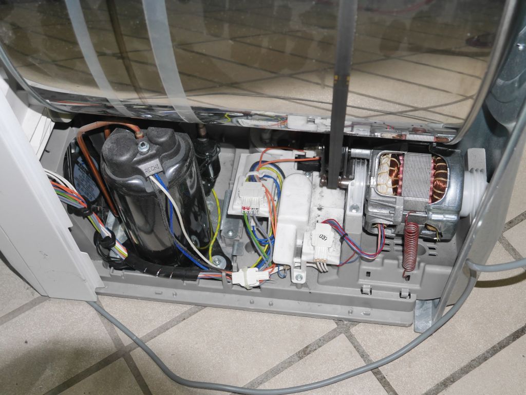

Trockner läuft wieder.
Habe mir 5 LNK304 und 47k Widerstände gleich nach dem Posten bei
Distrelec bestellt und schon heute um 16 Uhr bekommen.
Reparatur hat ab Abschieben von der Wand bis zum Zurückstellen eine
Stunde gedauert. Hab noch ein paar Fotos beim Zerlegen gemacht.
Danke für alle Hinweise in diesem Thread.
Grüße
Claus

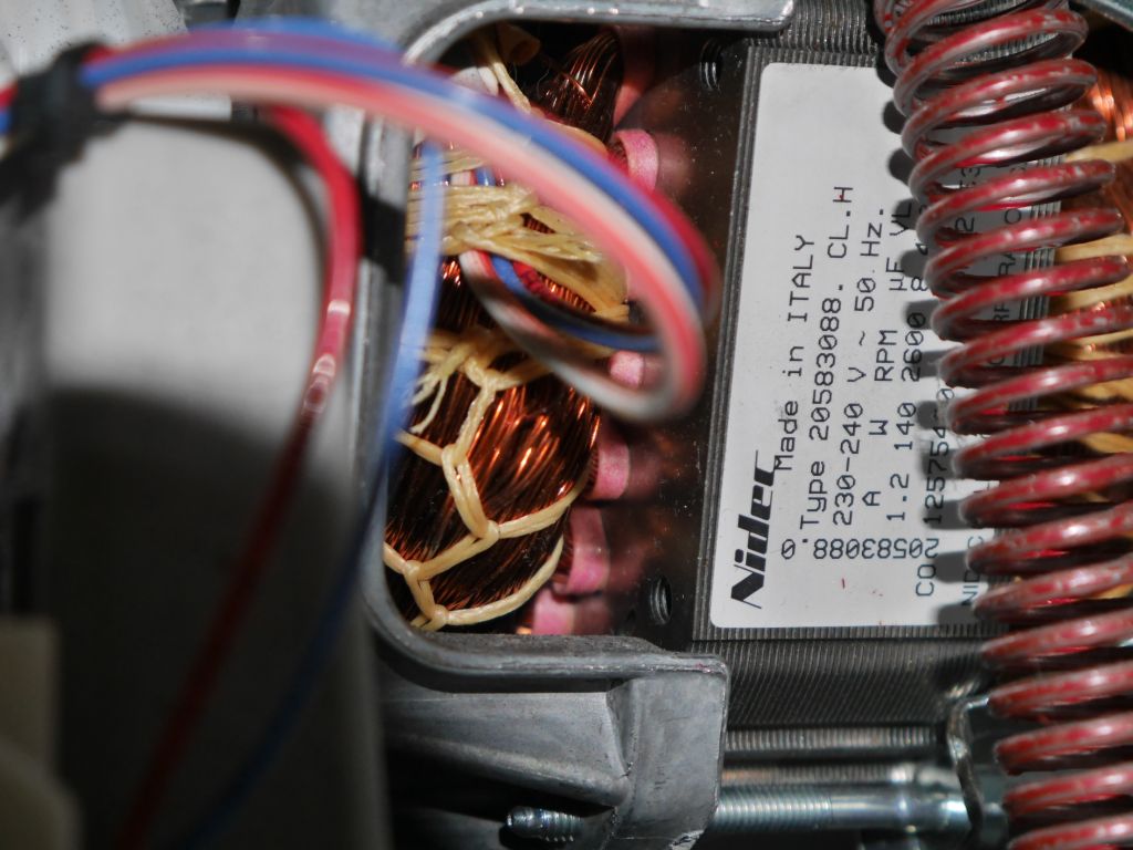

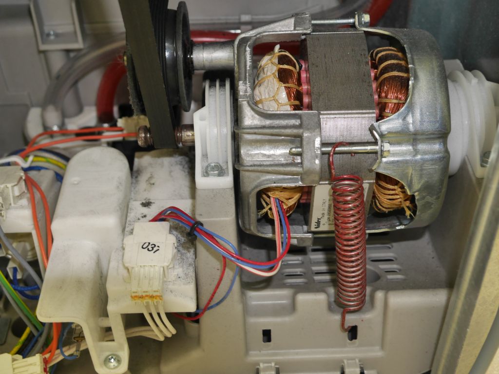

Hab mir jetzt den Motor angeschaut und mir scheint, so als ob der gar
keine Kohlen hat. Auf der Rechte seite war die Wicklung ein bisschen
dunkler. Hab das gereinigt und mir den Betrieb auch nochmal angschaut.
Der Ablauf zu beginn ist folgender.
Brummen, ein paar Sekunden Pause. Dann nochmal brummen und dann läuft
ein anderer Motor an und dann fängt sich auch die Trommel an zu drehen.
Eine Wäsche hat er jetzt sogar geschaft und dann hab ich direkt nochmal
eine zweite reingelegt und das Gerät fing direkt ohne Brummen an zu
laufen.
MAGIC!!
Was würdet ihr sagen, ist es der Motor, die Elkos oder die
Schaltplatine?
von Chriostof (Gast)
hi,
also ich würde auf den anlauf elko tippen. einfach mal mit einem
messgerät für elko´s mal messen oder einfach mal tauschen.
christof

Hallo Zusammen...
habe den LNK304 und den Widerstand (R77-47Ohm) getauscht...
Trockner funktioniert wieder!!!
Ich habe es mir jeweils 10x bei Distrelec bestellt!
Kosten mit Versand ca 24 Euro. Also 2,40 Euro pro Satz!
Es könnten also noch 9 Platinen damit repariert werden! ;-)
Vielen Dank für diese Tip´s und klasse, das es dieses Forum gibt!!!

Der Motor hat keine Kohlen, da kannst du lange suchen! Daher aber die
zwei Kondensatoren. Prüfe diese und du weißt mehr. Blindes Raten macht
an der Stelle keinen Sinn, du musst mit System daran gehen!

von Christian (Gast)
Hy. Habe Widerstand und LNK nun ein zweites mal getauscht. Diesmal einen
LNK306 und der Widerstand hat 7W^^ Hilft wahrscheinlich auch nicht aber
egal.
Meine eigentliche Frage weil ich bisschen verwirrt bin. der Stecker in
der Mitte bei dem die Kontakte auf den meisten geposteten Bildern so
schwarz sind wird dort ein Stecker aufgesteckt? Bei mir ist keiner mehr
da aber dachte da war mal ein Stecker dran. Maschine läuft tadellos bis
auf E80 welcher bei Schalterstellung "Aus" immer wieder erscheint.
von F. F. (foldi)
Christian schrieb:
> Diesmal einen
> egal.
Bitte bleib mal dran und berichte, ob der LNK306 funktioniert.
Hier gab es eine heiße Diskussion dazu. Man sollte den nicht nehmen,
aber bei dem 305 hätte ich auch kein Problem den auszuprobieren.
Mittlerweile bin ich der Meinung man sollte da ein externes Netzteil an
den Ausgang der Schaltung klemmen und irgendwo in der Maschine
unterbringen. Platz ist ja in diesen Geräten genug. Hätte ich selbst so
eine Maschine, würde ich das für mich selbst so machen.

Phonat41
PS: Löterfahrung sollte vorhanden sein. Trotzdem ist es nicht ganz
einfach: besondere Vorsicht beim Auslöten: erst wenn Lötzinn wirklich
flüssig ist, an den kleinen Füße ziehen!
von hubsi (Gast)
Als kleinen Tipp beim Auslöten, da der LNK ja defekt ist, kann man die
Beine mit Seitenschneider kappen, ohne Seitenschneider tut es ein
Nagelklippser auch.
Danach die Reste entfernen.
gruß hubsi
von Uwe (Gast)
Wir löten Den LNK 304 306 usw immer per Heissluft runter so gehen Keine
Lötpunkte von der sensiebeln AEG platiene
Ja nur mal so zur Info bei mir haben die neu gelöteten Teile auch nur 1
Jahr gehalten und dann war wieder der selbe Fehler... Und habe das 306
einfach getestet weil ich hier die Meinungen einiger im Forum vertrete
aber will das nicht weiter diskutieren mit dem Daten Blatt als Staatlich
geprüfter Techniker in der Elektrotechnik hab ich da net so die Ahnung
von^^
Und wenn die Maschine dann Komplett den Geist aufgibt wegen dem 306 dann
fliegt das Drecksteil aufn Schrott.
Wäre Nett wenn mir einer noch ne Info wegen dem Anschluss in der Mitte
geben könnte ob da ein Stecker drauf war. Nur so viel 3 mal lief der
Trockner bisher durch.
