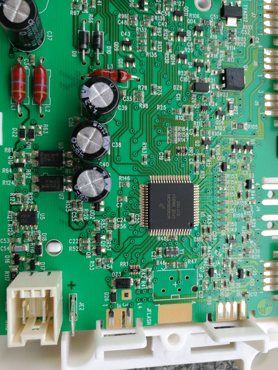

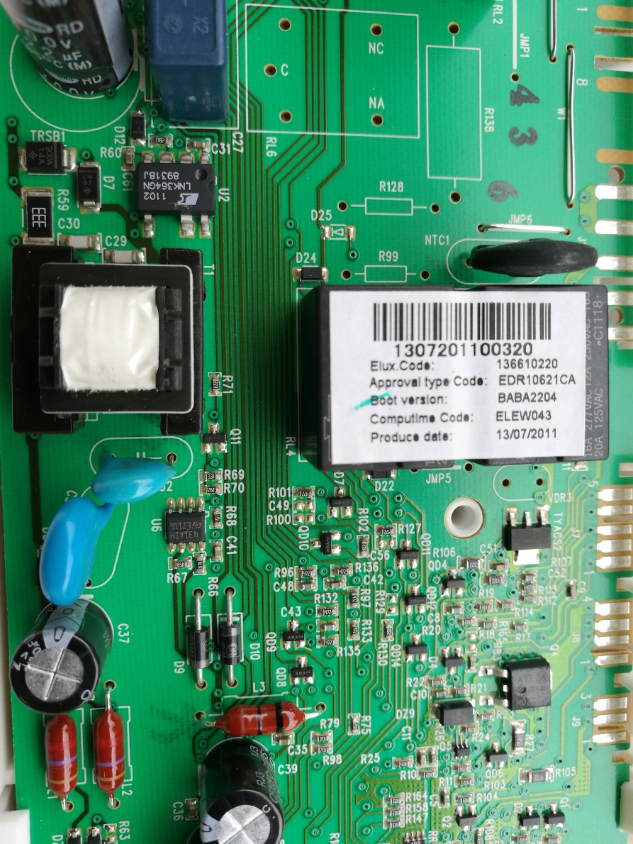

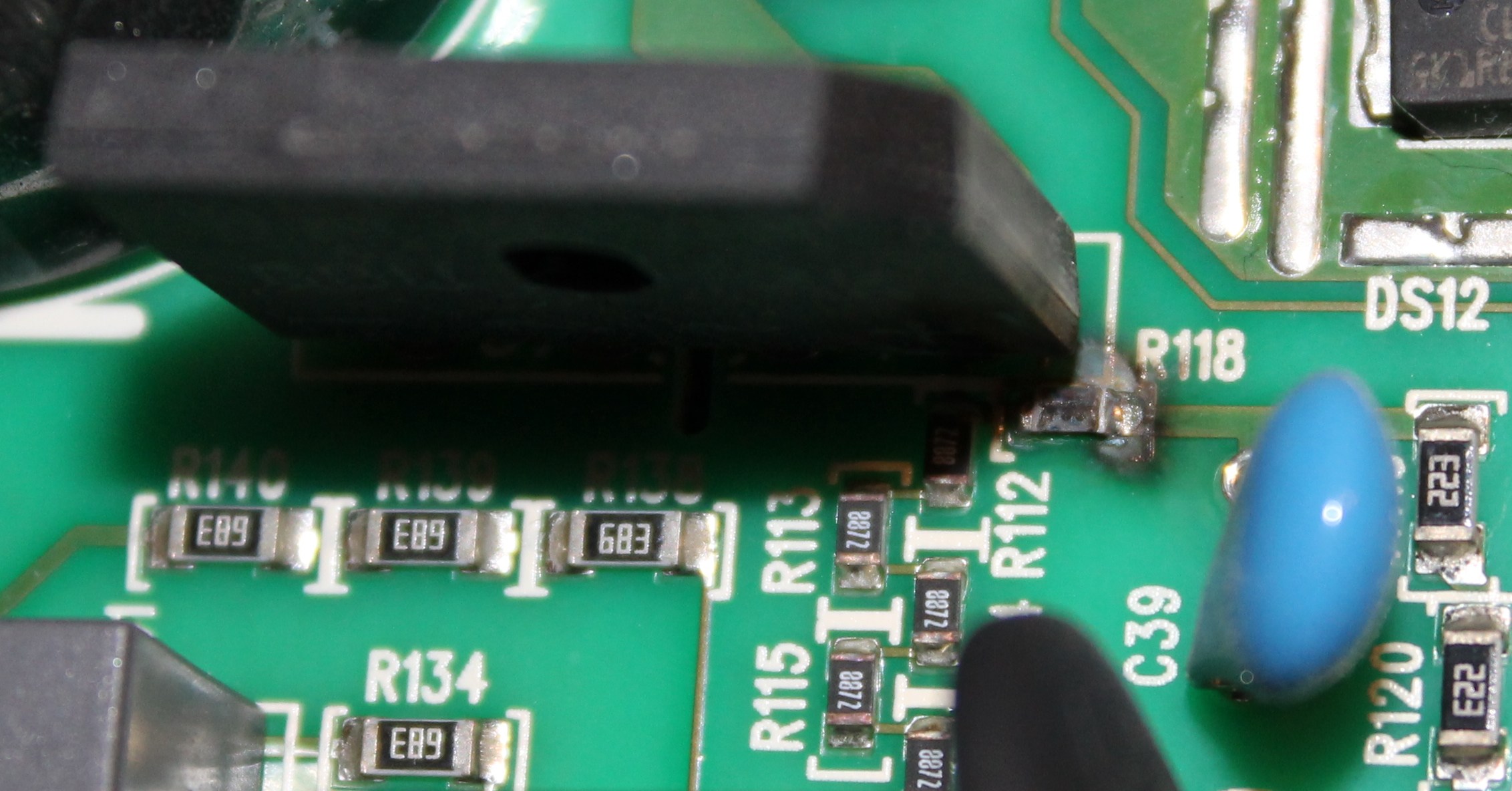

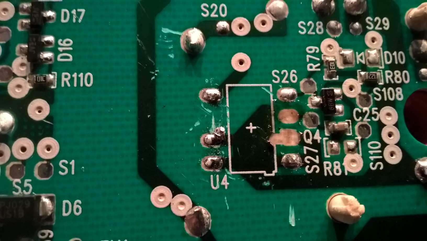

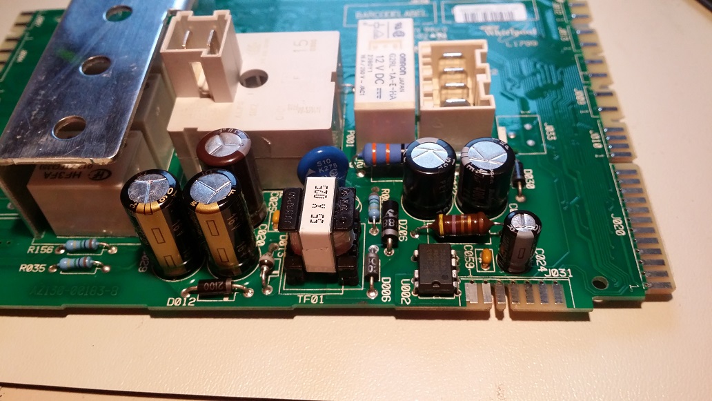

Hey danke schon mal für die schnelle antwort! also was ich bis jetzt
gemacht habe: durch Informationssammlung aus mehreren Foren.
1. R118 und LNK364GN ausgetauscht -> Ergebnis Relais RL2 klickte im
Sekundentakt. Daraufhin
2. Die Relais RL1 und RL2 ausgetauscht, da es hieß die sind auch schon
kaputt gegangen. -> immer noch das selbe Spiel. Daraufhin
3. Elko's auf der inverterplatine ausgetauscht bis auf den 400wv 330. Da
auch diese (glaube ich) Anlaufelko und Motorlaufelkos genannt wurden
4. Brückengleichrichter ausgetauscht da der wohl auch schon defekt war.
-> ausgelöteten und durchgemessen, ist aber ok. Neuen trotzdem
eingelötet.
In einem französischem Forum wurde dann noch gesagt man solle unbedingt
die R112-R116, R119-R122 prüfen und die Diode D22. Diese (D22) auf der
Platine gemessen-> Durchgang in beide Richtungen falsch interpretiert
und eine neue bestellt. Ausgelötet -> ganz normal trotzdem neue
eingelötet da es hieß man soll alte Bauteile nicht mehr benutzen. Was
nun komisch ist, ist das es jetzt nicht mehr klickt sondern nach dem
Start des Programms die Zeit nach 1 min. Auf 0 min springt.
Fehlerauslesen ergibt: E5E
Warscheinlich habe ich schon etwas zu viel ersetzt bis ich hier
geschrieben und nachgefragt habe. Im Eifer des Gefechts....
von Christian S. (chris02)
Da bin ich einer Meinung mit dir.
Ich könnte deinen einzelnen Punkte alle kommentieren, belasse es einfach
mal, denn fachlich gesehen ist das alles totaler Unfug (bezogen auf
deine Platine!).
Nun gilt es erstmal die Platine wieder in den ursprungs Zustand zu
bringen und dann mit der eigentlichen Reparatur weiter zu machen.
Dafür Tipps übers Internet zu geben, halte ich für (fast) unmöglich!
Gerne kann ich mir deine Platine mal selber ansehen, versprechen kann
ich nach den vielen Aktionen aber auch Nichts mehr.

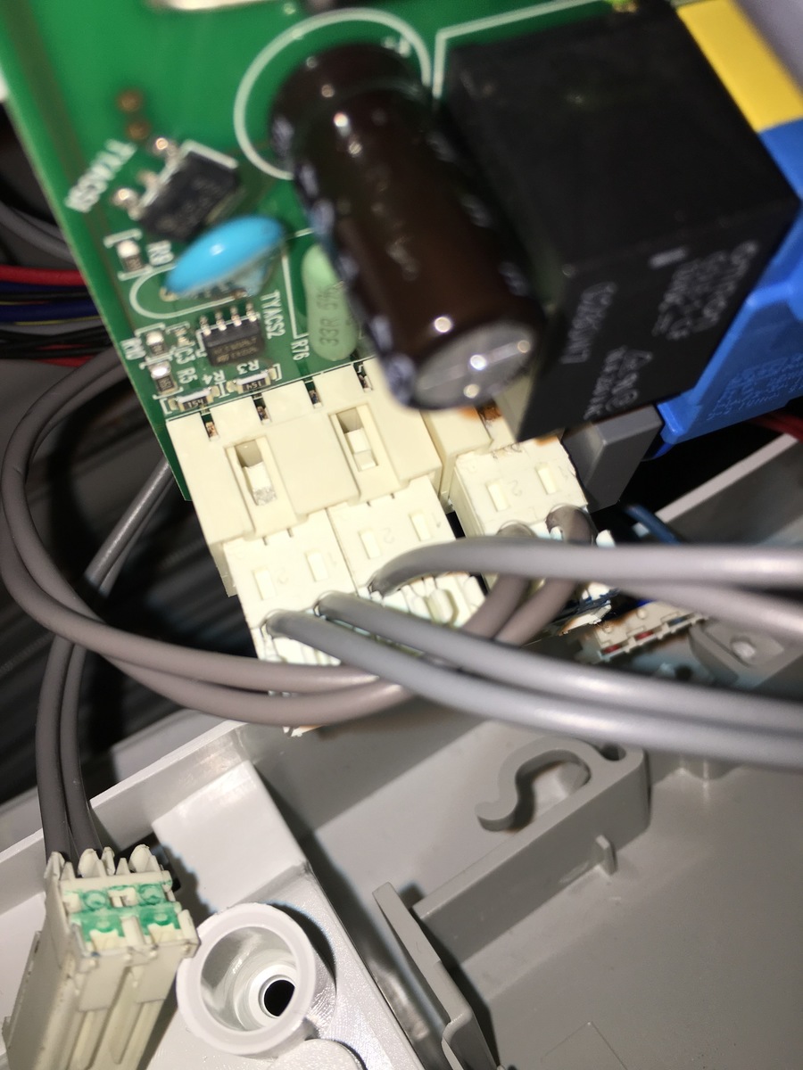

von Slava H. (tester1978)

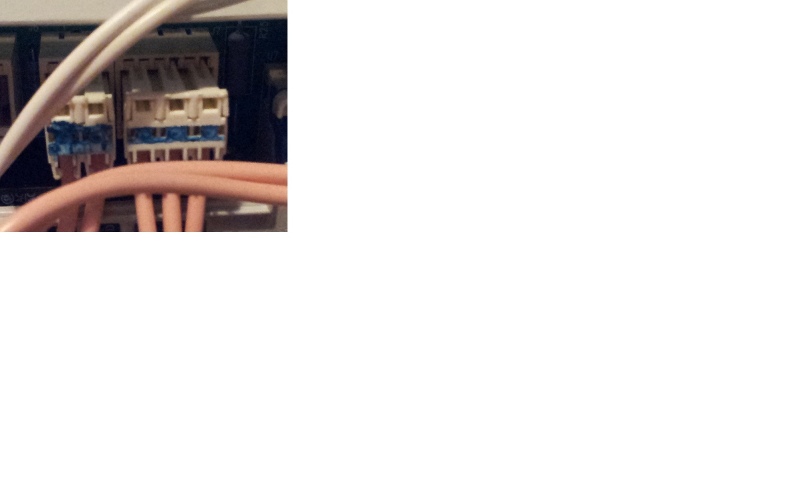

Hallo Leute,
vorab: bin ein absoluter Anfänger was das Thema angeht. Bin aber von dem
Problem geplagt, dass mein Wäschetrockner Bauknecht TK Pure XL 7B nach
dem Ablauf der Garantiezeit keinen Murks von sich gibt. Habe zufällig
bei ebay entdeckt, dass es Firmen gibt, die sich auf die Reparatur von
Elektronik spezialisiert haben. Habe daher meine Elektronikplatine zur
Reparatur eingeschickt und wieder zurückbekommen.
Habe diese angeschlossen. Es gab einen Knall und etwas war
durchgebrannt. Habe die Elektronik nochmals zur Reparatur eingeschickt.
Dies wurde auf Kulanzbasis nochmal erledigt. Jetzt habe ich die
Elektronik wieder bekommen. Beim Anschließen ist mir aufgefallen, dass
die Kunsstoffsteckverbindung nicht mehr richtig hält, weil die Halterung
abgebrochen ist. So kann ich die Platine nicht anschließen.
Hat jemand eine Idee wo ich so ein Teil her bekomme, damit die
Steckverbindung hält?
Besten Dank!
von Sebastian M. (cyberseb)
Christian S. schrieb:
> Du tappst hier leider völlig im dunkeln.
> Die Motoren werden i.d.R. über einen Triac und nicht über einen
> Thyristor angesteuert.
> Zudem handelt es sich hierbei um eine Inverterplatine für einen BLDC.
> Somit sind die Hinweise leider nicht passend.
Na, dann ist es halt ein Triac und kein Thyristor. Und auch ein Inverter
für einen BLDC hat Halbleiter, die man mal durchmessen kann.
Der Hinweis auf die Elkos ist auch nicht unpassend - bei mir hatte der
Tausch ja den gewünschten Effekt erzielt (Maschine läuft wieder).

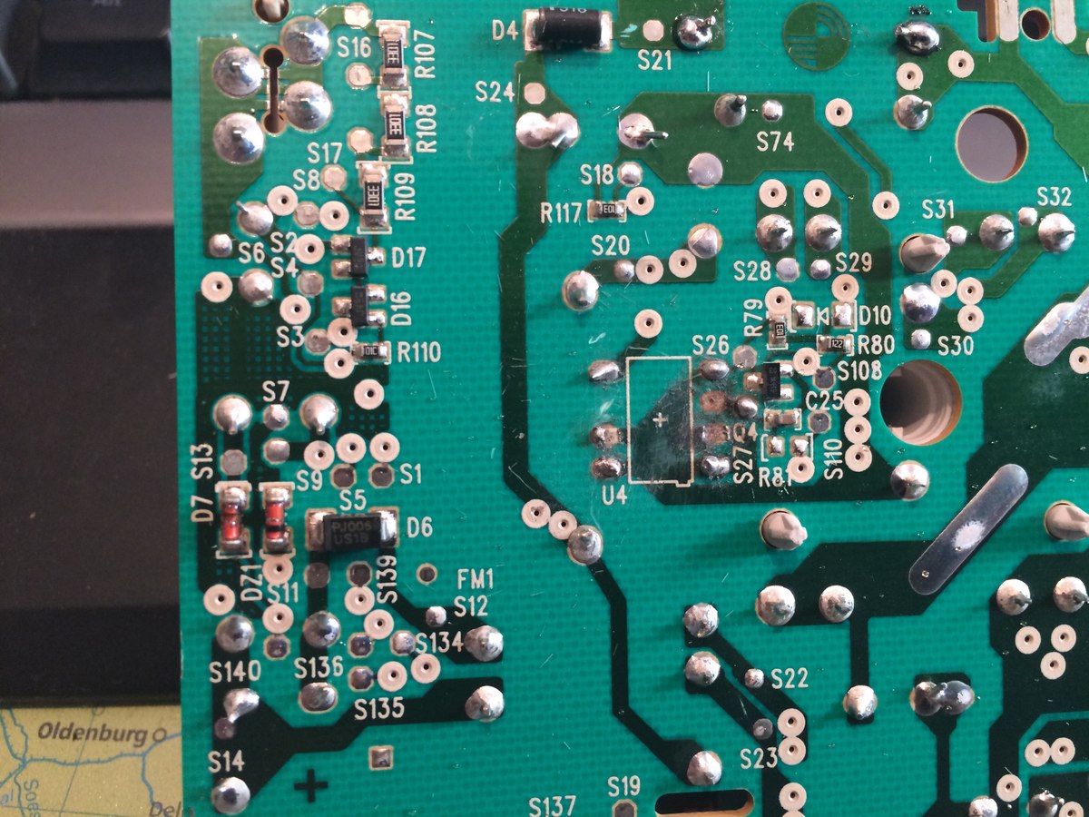

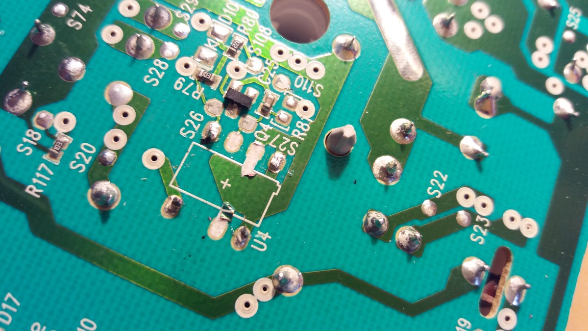

@Robin: Deine Maschine hat ja zwischen den Tauschaktionen ein neues
Verhalten gezeigt. Entweder liegt das daran, dass Du tatsächlich ein
defektes Teil erwischt und ausgetauscht hast oder Du das neue Teil nicht
korrekt eingelötet hast. Es kann z.B. sein, dass Du beim Wechsel die
Durchkontaktierungen der Bauteile beschädigt hast. Da die Bohrungen
teilweise recht eng sind, kann man schon Mal eine Durchkontaktierung
herausziehen. Am besten mit einem Multimeter den Durchgang durch die
Platine messen!
Das von Dir beschriebene Verhalten unter Punkt 4 deutet für mich darauf
hin, dass Du entweder die Platine nicht korrekt angeschlossen hast (ist
mir auch passiert - stecken alle Stecker richtig) oder eben so eine
Durchkontaktierung an einem Bauteil zwischen Sensor und Microcontroller
(Elko, Diode, ...) offen ist. Die Maschine schaltet dann auf "Fehler".

von Max (Gast)

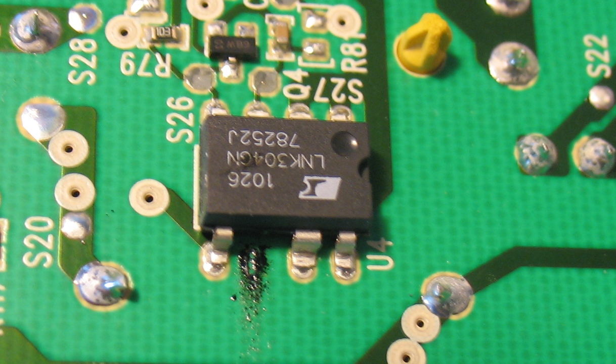

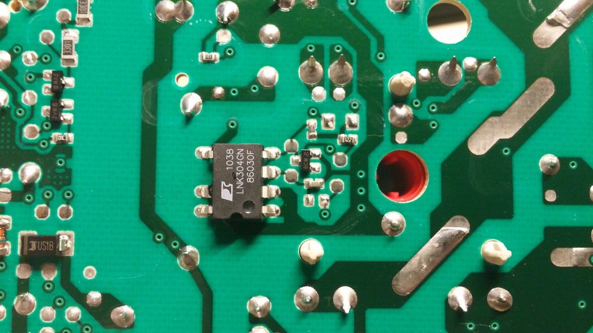

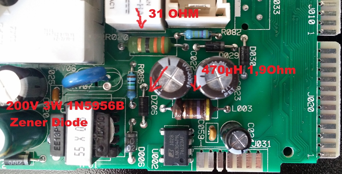

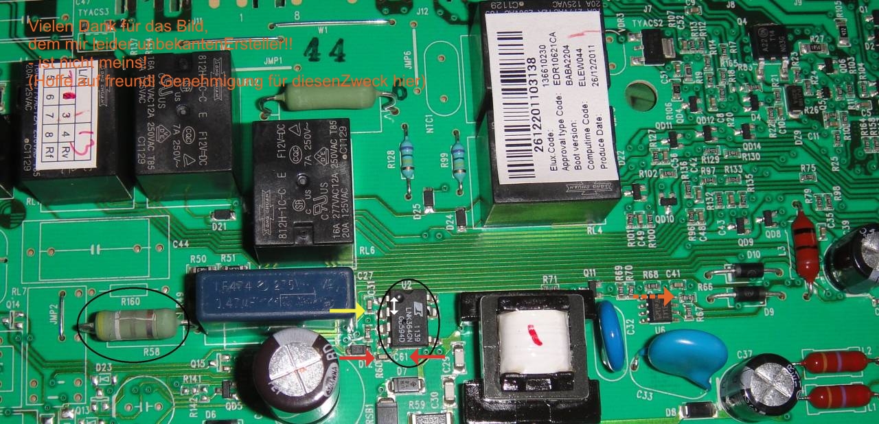

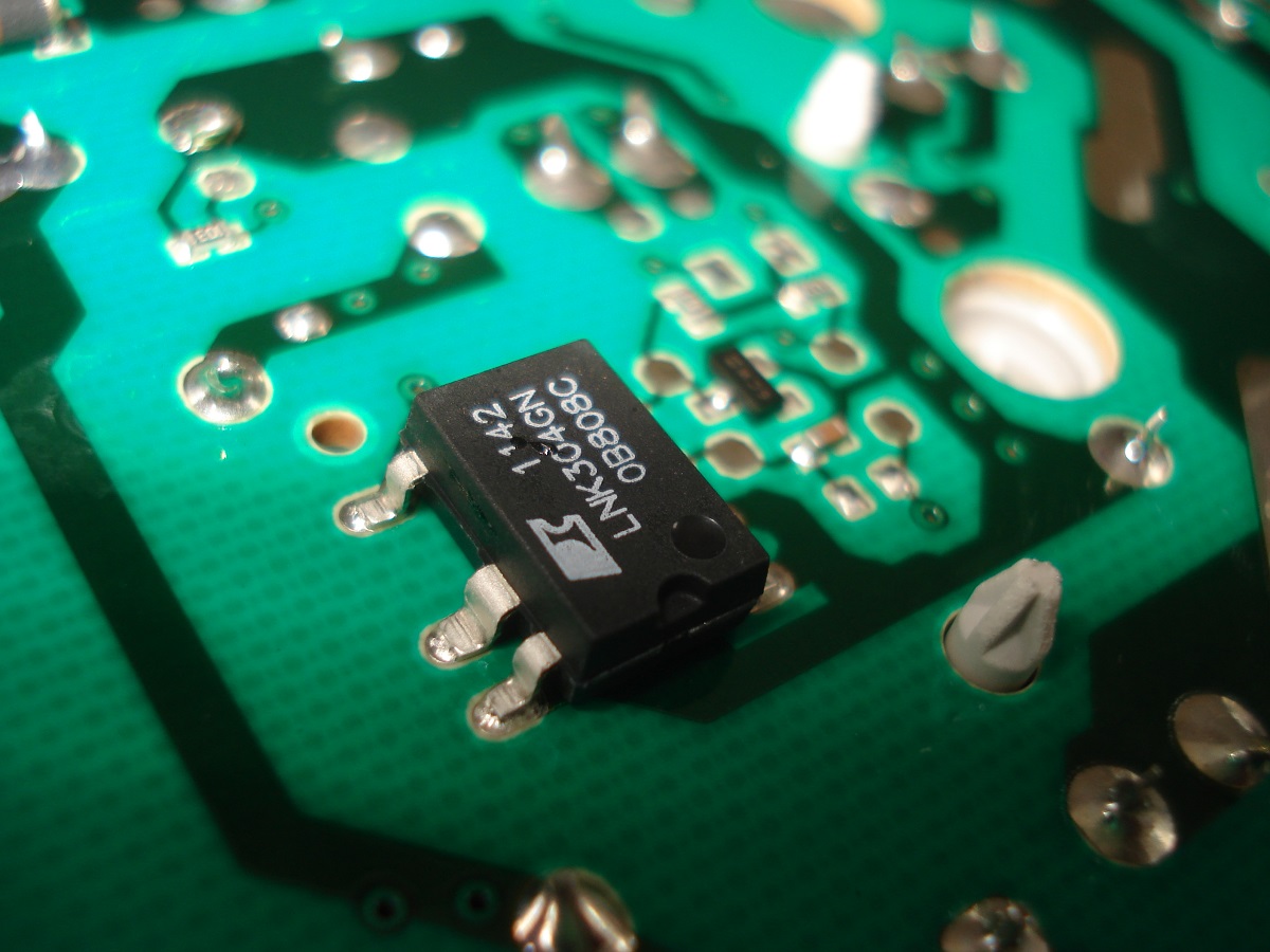

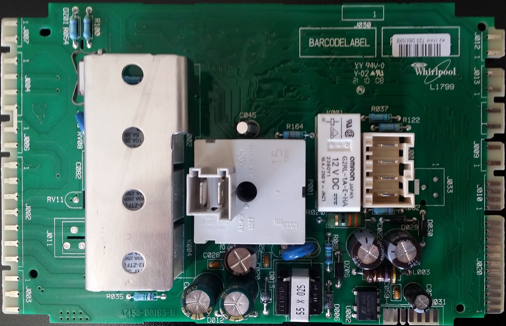

Zanussi ZTH 485, hat sich vorgestern nach 2 Jahren und 8 Monaten im
Betrieb verabschiedet. Heute haben wir den hochgehievt, zerlegt, um die
Platine zu erreichen, und -Wunder oh Wunder- der 47R hat einen Riss und
der LNK304 zwei Löcher. Mein Mütterchen glaubte zwar nicht dran, dass
man den Trockner noch richten kann, aber nachdem es sich um das
Standard-Problem handelt, bin ich fest davon überzeugt ;)
von Bernd (Gast)
Moin.

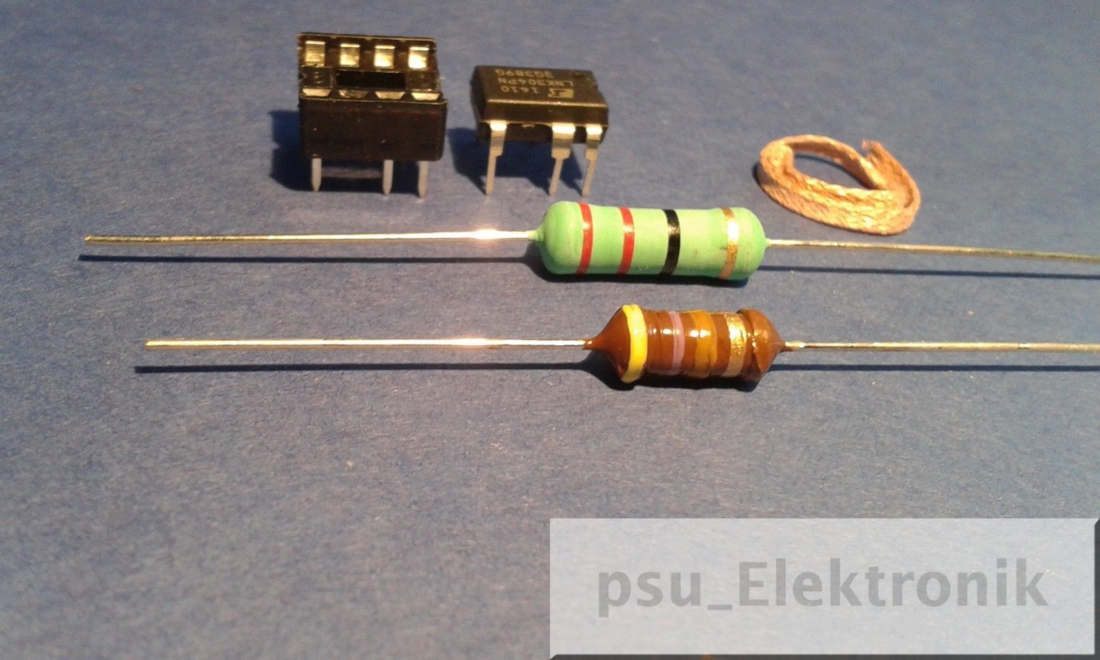

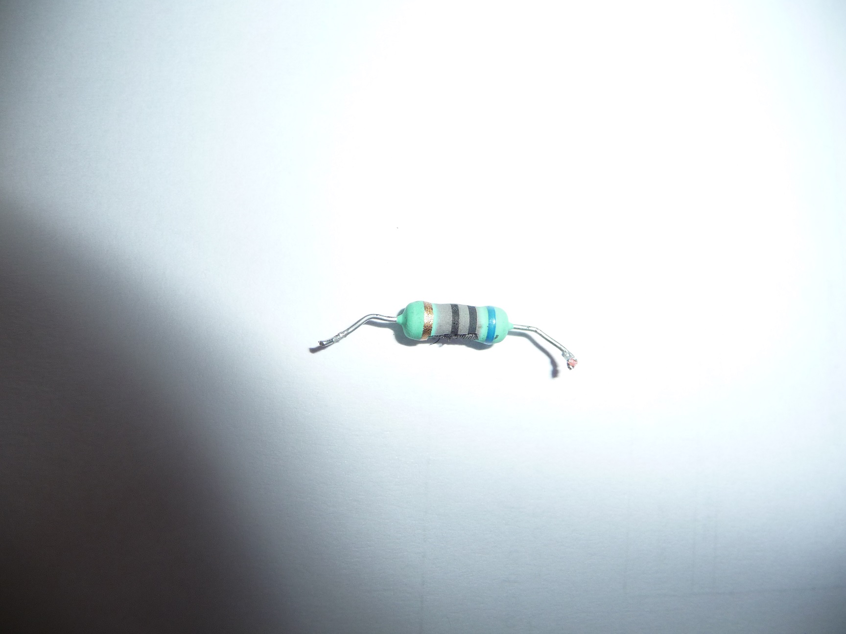

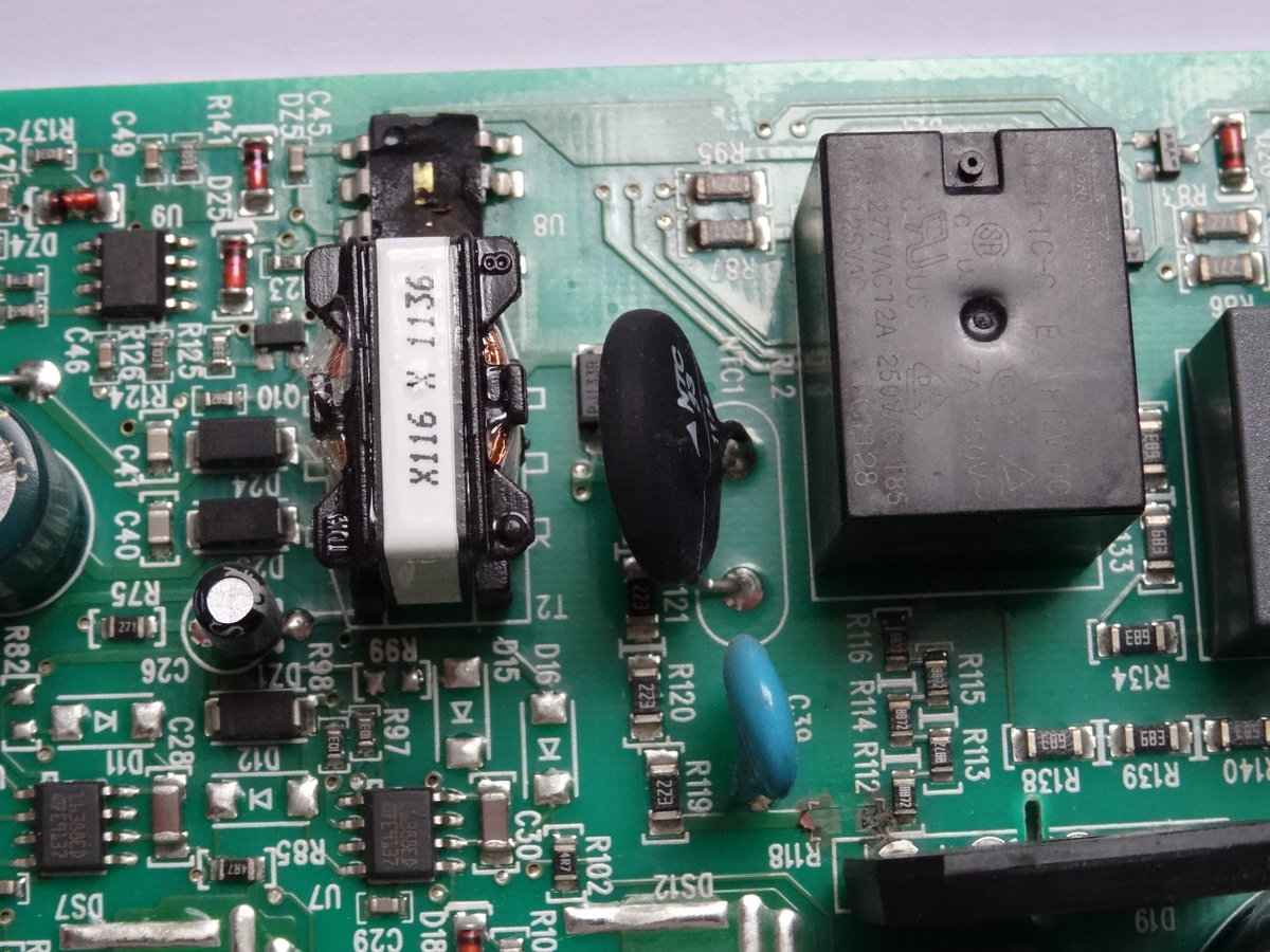

Mein Lavatherm hat nach gut 5 Jahren den Geist aufgegeben. Dank der,
stellenweise sehr präzisen, Angaben hier habe ich den R76 durchgemessen,
kein Durchgang.  Den "Reperatursatz" in der Bucht bestellt, eingelötet,
funktioniert bestens.
An dieser Stelle mal ein großes Danke an alle User hier!
Ich habe mich bewusst für den 3 Watt Widerstand entschieden da Dieser in
dem Moment wohl auch als "Sicherung" gedient hat und so wohl die Platine
als solches heil geblieben ist.
Bernd

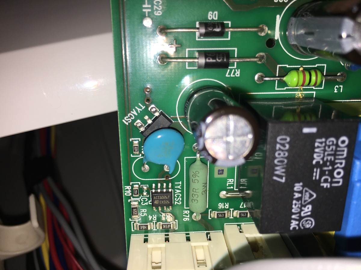

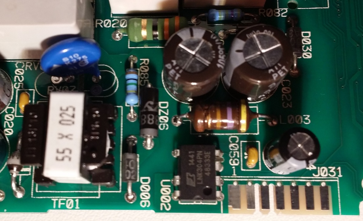

von Volker H. (vodejono)

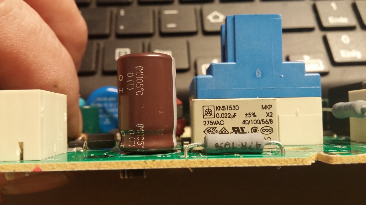

Moritz M. schrieb:
> Hallo Forengemeinde,
> Kurz zu mir, ich befinde mich im Moment in der Ausbildung zum
> Elektroniker für Betriebstechnik, bin 20 Jahre alt.
> Wir haben seit 2,5 Jahren etwa einen Wäschetrockner der Firma AEG
> Electrolux. Vor ca. einer Woche verabschiedete sich das Gerät, mitten im
> Betrieb schaltete es ab und gab keinen Ton mehr von sich. Kein Errorcode
> etc, es war einfach tot. Da das Gerät schon ein halbes Jahr über der
> Garantie war und ich dachte, das evtl. nur eine Sicherung oder so defekt
> ist, habe ich es aufgeschraubt und mal gemessen, ob die
> Versorgungsspannung an der Steuerplatine ankommt. War soweit alles in
> Ordnung.

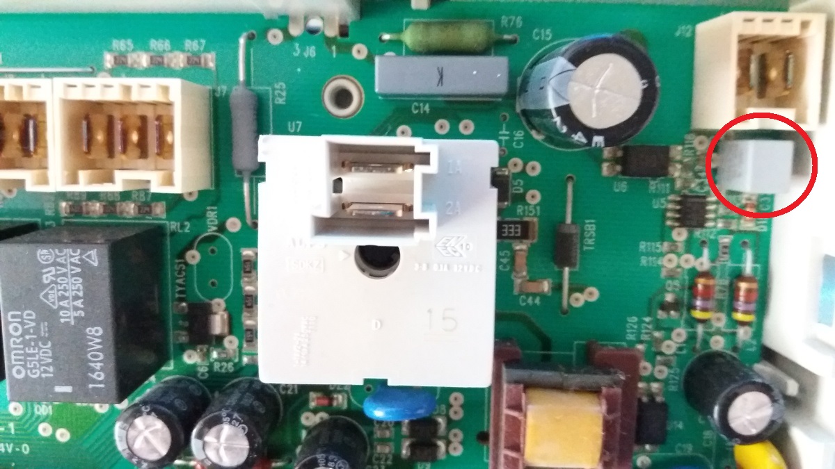

> Nach dem Ausbau der Platine habe ich einen verkohlten Widerstand(47R,
> 5%, 3W) gefunden im Bereich des Schaltnetzteils(Der Bereich rechts von
> diesem ALPS-Codierschalter, die Netzspannung geht direkt in diesen rein
> und wird zum Schaltnetzteil geschaltet wenn sich der Drehschalter nicht
> auf der "Aus" Position befindet). Habe diesen ausgebaut und
> durchgemessen -> 0,9 MOhm. Habe diesen dann gegen einen frischen
> Widerstand (47R, 5%, 5W, auf dem Bild Front 2 rechts oben) ausgetauscht
> und alles wieder zusammengebaut, leider funktioniert die Maschine immer
> noch nicht: Eingeschaltet, es roch kurz nach Elektronik, ausgebaut, der
> Widerstand hat wieder einen Widerstand von ca. 1MOhm. Es muss also wohl
> ein Folgefehler sein. Habe soweit auch alle Dioden und Kondensatoren
> durchgemessen, es scheint alles okay zu sein.
> Hat vielleicht noch jemand eine Idee woran es liegen könnte? Eine neue
> Platine kostet leider ca. 200€, und wenn es nur ein einfacher Fehler
> wäre es ja quatsch die zu kaufen.
> MfG Moritz

von Heiko M. (bratfisch82)
Auch ich hatte Anfang der Woche das Problem und mein Trockner machte gar
nichts mehr. Dank dem Forum und einer schnellen Lieferung von Farnell
war das ganze innerhalb von einem Tag wieder am laufen!
Danke dafür!
Wer noch Teile braucht oder seinen Trockner repariert haben möchte, kann
sich gerne an mich wenden!
VG Heiko
von Bernhard Lenhart (Gast)
Hatte am 11.03.2016 ein Komplettausfall.
Bei mir war auch der R76 defekt, sowie das Bauteil LNK304PN. Beides
getauscht, Maschiene Trockner aeg lavamat läuft wieder.
Gruss Lenhart
von Max (Gast)
Hallo ich hatte dasselbe Problem mit dem LNK 304 und den Widerstand.
Habe heute alles eingelötet und der AEG Lavatherm Trockner ging genau
einmal. Ca. eine Stunde. Nun ist erwieder völlig tot. Keine Anzeige wie
vorher auch. Was kann nun kaputt sein, oder warum ging er erst und nun
wieder nicht??Ist der LNK 304GN jetzt zum zweitenmal hin??? Ich hoffe
ihr könnt helfen. Hatte schon einen Freudensprung gemacht und mit
stolzer Brust vor meiner Frau gestanden und nun dasselbe Problem. Die
Wäsche war trocken, er hat nur nicht ende angezeigt.

Hallo habe die Platine nochmals ausgebaut. Die Lötstellen sehen gut aus.
Am Widerstand messe ich einen Wert von ca. 30 Ohm ist der kaputt???
Kann man den IC prüfen???? Und wie kann ich eine andere Stromquelle
anschließen???Wo muss da was hin????
gruß

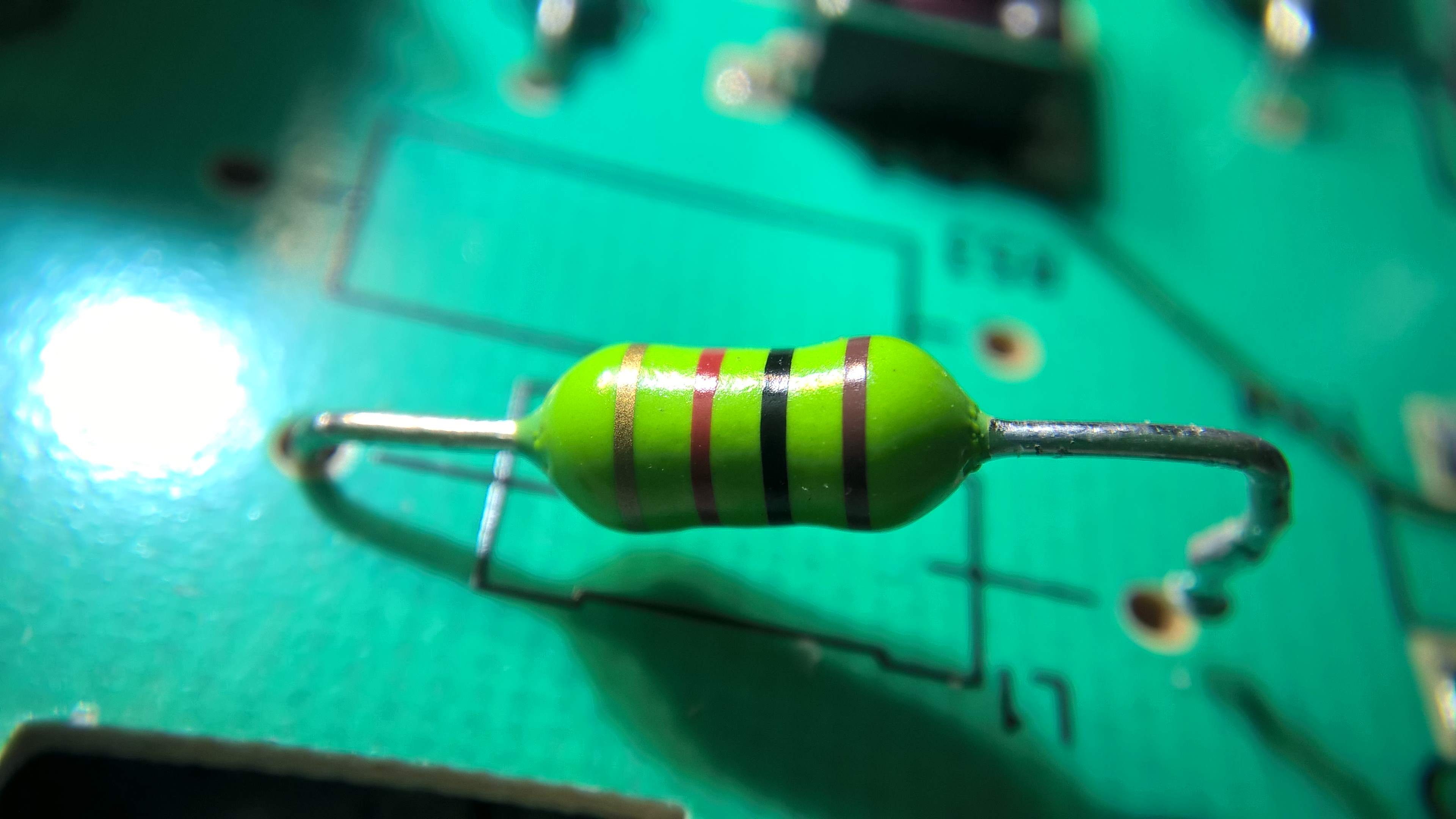

von Marcus R. (jetiman)
ich habe ein ähnlichen Fall. Nur ist die Platine von einer Gefriertruhe.
Rechts unten sieht man das am große Widerstand ein Stück fehlt. Auf der
Rückseite von dem steht 100R 10%. Habe ihn gegen einem 2.5 W 100R 5%
ersetzt. (CR254-05T)
Den Gelben Widerstand habe ich gemessen, aber der wert passt nicht mit
dem aufdruck. Der hat ausgebaut gemessen 3,6 Ohm. Wenn ich das richtig
erkenne sollte der 1k haben?
Hatte da ich dachte das wenn Widerstände kaputt sind entweder kein
Durchgang/kurzschluss oder mehr ohm haben erst nur den 100ohm Widerstand
getauscht.
Aber nach dem ich Spannung auf die Platine gegeben habe ist der 100ohm
direkt wieder  kurz zur Lampe geworden.
Der lnk304GN hat zwischen Pin 5 und 1 - 0,710 M Ohm, ist das ok?
(ausgelötet gemessen)
von Chris P. (Gast)
Hast du den LNK erneuert?
Das gelbe (grüne?) L1 ist übrigens eine Spule und kein Widerstand
Nein, habe ihn noch nicht erneuert.
Ist der mit 0,710 M Ohm kaputt?
Das erklärt die nicht Typische Widerstands Farbe :D
Wie kann ich die messen?
von Tymn (werwolf92)
http://www.elektron-bbs.de/elektronik/farbcode/l.htm
1 mH
Ahh okay, danke. Messen hat sich erledigt. Die hat an einer stelle ein
Riss.
Wie sieht es mit dem LNK aus? Bei defekt hat der doch zwischen Pin 5 und
1 ein Kurzschluss? Messe da 0,710 M Ohm.

von David S. (gedhe)
DANKE!
Habe heute meine Teile bekommen (Widerstand und LNK304GN),
beides eingelötet und unser vorher toter Lavatherm läuft wieder.
Vielen Dank für die nützlichen Tipps, die ich hier finden durfte.

von Martin B. (Firma: Privat) (netxx01bus)
Hallo 
Also vielen Dank für dieses Forum. Es hat mir geholfen diesen Fehler des
LNK304GN & Drahtwiderstand 47 Ω 3 W zu lokalisieren! Ursache tippe ich
mal auf eine Überspannung da hier ein tolles Wetter mit kräftigen
Blitzen vorhanden war und der Trockner ausfiel trotzdem dass er
ausgeschaltet war. Achtung solange der Stecker in der Steckdose ist wird
diese Hochspannung auch so übertragen. Dieses habe ich schon mehrmals
erlebt!!!!
Nochmals vielen  Dank, und nun habe ich ein paar Punkte bei meiner
Tochter zugute:_)
von MGG (Gast)
...sorry, dass ich erst so spät über diesen Thread "gestolpert" bin -
ich habe zwar noch nicht die Musse gehabt, das Ganze einmal in einen
Schaltplan zu packen, aber bei 13 (!) Steuerungen, die hier auf meinem
Tisch gelandet sind, waren der LNK UND der 47R Widerstand ge-hinübert !
Von den 13 kamen die 3 ersten Steuerungen nach einem Monat mit dem
gleichen Fehler zurück - hier hatte ich den Originalwiderstand 47R mit
3W Belastbarkeit verbaut.
Daraufhin habe ich die getoasteten Kandidaten durch 47R mit 5W
Belastbarkeit ersetzt und dies auch bei den 10 weiteren Steuerungen so
beibehalten - bisher gab es keine weiteren Beanstandungen mehr, aber das
ist jetzt auch nur knapp ein halbes Jahr her - wer weiss, was da noch
für Limitation-Effects auftreten.
...hier waren es durchaus verschiedene Maschinentypen der Marken ARG und
Electrolux - da Whirlpool diese Boards auch verbaut, wird es da wohl
sehr ähnlich aussehen.
Gruß, Micha

Unser AEG Lavatherm ist auch plötzich tot. Macht kein Mucks mehr. Ich
möchte die Platine ausbauen und in einer Radiowerkstatt überprüfen, wenn
möglich auch reparieren lassen. Ich hab den Trockner soweit demontiert,
daß ich an die Stecker drankomme. Den größten Tei der Stecker habe ich
schon ab. Nur bekomme ich die Stecker mit den rosa Zuleitungen nicht ab.
Ich will keine rohe Gewalt anwenden. Dann kann ich den Trockner gleich
entsorgen. Vielleicht jemand einen Tip?
Modell: T56820
PNC: 91609676003
Vielen Dank
Dirk
Hallo
Unter dem Stecker befindet sich ein .. Nippel der nach unten gedrückt
wird.
Dann erst lassen sich die Stecker heraus ziehen.
Schwer zu sehen aber jedesmal in der Mitte wo sich der Stecker befindet
vorhanden.
von F. S. (fabs_s)
> Gruß, Micha
Original ist ein 3W Widerstand verbaut, welcher auch so beschriftet ist.
Wenn deiner nun kaputt geht, solltest du dir ernsthaft überlegen warum
das so ist. Dieser Widerstand übernimmt eine Absicherungsfunktion. Die
Platine funktioniert sicherlich auch mit einem Stück Draht, aber da ist
keinerlei (elektronische) Absicherung mehr gegeben. Hoffentlich hast du
dann einen Rauchmelder, der dein Haus absichert.
Ggf. solltest du dir also nochmal Gedanken über die Verwendung eines 5W
Widerstands machen!
Die Kappe über der Zuleitung ist aber schon ab?

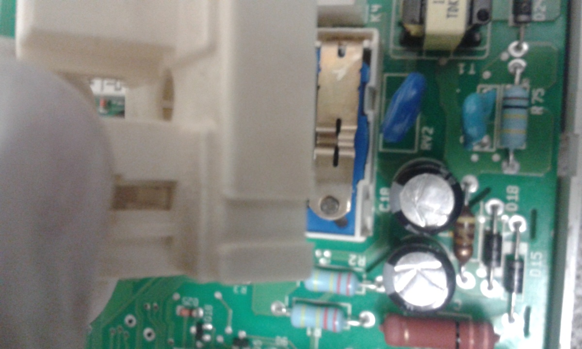

von Dirk F. (harry600)
Die Kappe ist noch nicht ab. Das die runter muß ist mir schon klar. Mir
geht´s um die beiden im Bild gezeigten Stecker. Wenn ich weis, wie ich
die abstecken kann, komme ich dann schon klar.
von F. F. (foldi)
Dran ziehen. Haben keine Verriegelung.
Das habe ich mir auch gedacht, daß die keine Verriegelung haben. Ich
habs mir genau angeschaut - sogar mit der Lupe ;-) - Ich konnte keine
Verriegelung entdecken.
Ich habe vorsichtig versucht mit einer Flachzange die Stecker zu ziehen.
Nichts zu machen. Sollten die wirklich so bombenfest sitzen?
von F. F. (foldi)
Die sitzen manchmal sehr fest. Tief anfassen, sonst reißt du oben alles
raus.
Also ich weiss es nicht mehr genau aber die sitzen wirklich fest!
Nun ich habe unten wo die Kabel über dem Stecker auf dem Bild liegen mit
etwas Spitzem den Stecker etwas frei gemacht. Es kam mir vor wie wenn
dort Wiederkaken vorhanden sind. Etwas genauer hinschauen. Zieht man zu
fest dran kann die Platine Risse bekommen.
Also Vorsicht! (Langsam heraushebeln)
Hallo
Wie ich sehe sind hier andere Stecker wie bei meiner Maschine.
Also ich sehe hier Löcher am Stecker. Diese genauer ansehen es könnte
sein dass diese benutzt werden um die Einrasterung der Kontakte
auszugeklinken. (Kann man bei einfachen Stecksystemen sehen)
Das was bei dir noch Steckt ist aber nicht wie oben beschrieben die
Zuleitung!
Die Stecker haben eine Haltenase, allerdings keine Lasche um diese zu
lösen. Mit einer Spitzzange und ein wenig rütteln beim Ziehen solltest
du sie abbekommen. Aber keine rohe Gewalt! ;)

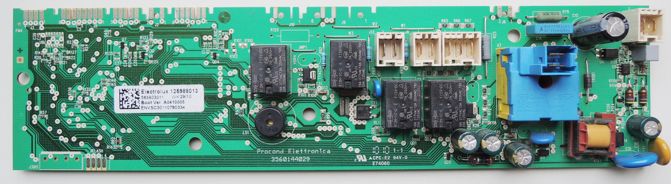

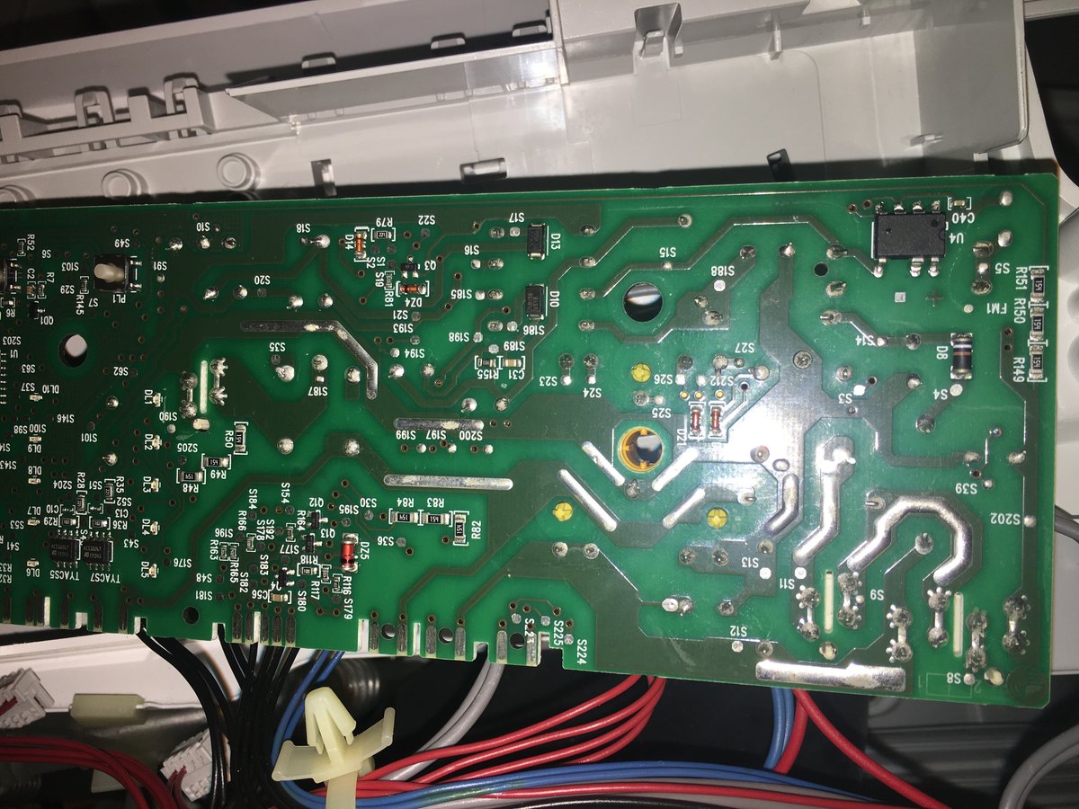

Habe die Platine ausgeschraubt.
Und bitte einfach mal um Hilfe bzw. Frage die Experten, ob ich auch bei
diesem Modell die oben genannten Teile so austauschen kann?
Beste Grüße
Klaus

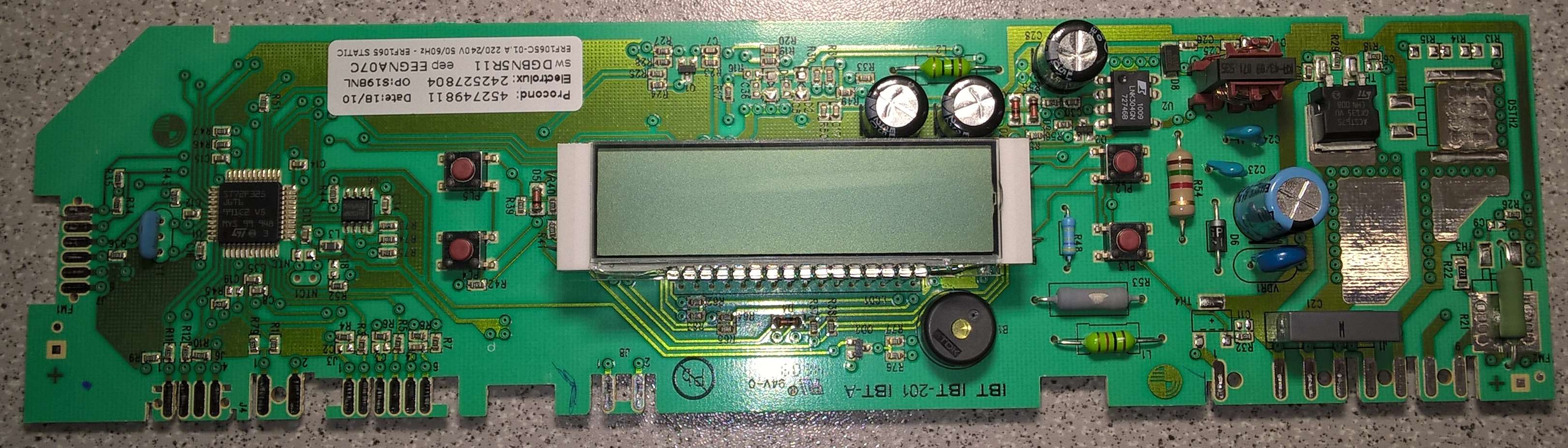

Du brauchst doch nur das Bild aus dem 1. Post mit deinem vergleichen und
siehst, dass es sich um eine baugleiche Platine handelt ;)
Also alels gut.

von Norbert S. (nor-bert)
Hallo Forum Gemeinde,
unser AEG Lavatherm T59880 hat gestern leider auch seinen Dienst
verweigert.
Bin bei meiner Suche auf euer Forum gestoßen. An dieser Stelle ein
dickes Lob an alle die dieses Forum mit ihren Gedanken, Worten und
Werken unterstützen.
Zu meinem Problem,
die fehlerhaften Bauteile der Platine (PNC 91609662700)wurden
lokalisiert.
Müssten U8 (1x LNK 364GN) und R118 (vermutlich SMD Wiederstand 10
Ohm)sein.
Bräuchte Unterstützung, beim einlöten des SMD Wiederstandes, würde mich
sehr freuen, wenn mir jemand beim einlöten behilflich sein könnte.
Bitte um kurze Info
Herzlichen Dank
Viele Grüße
Norbert
von smash (Gast)
vielen Dank für die nützlichen Informationen. Auch mein Trockner von AEG
hatte nach ca.5 Jahren seinen Dienst versagt (Kaufdatum 2011): Keine
Anzeige, er reagierte einfach nicht mehr. Nachdem ich auf dieses Forum
gestoßen war, habe ich mir bei Conrad Electronik die folgenden Bauteile
bestellt:
  -  LEISTUNGSWIDERSTAND CR254-05T 47R
  -  IC OFFLINESCHALT LNK304GN-TL SMD-8B PWI  (Spannungswandler)
Der Umbau war auch von mir als Laien zu bewältigen (bin Informatiker).
Der Widerstand war sehr leicht zu tauschen. Der Spannungswandler war
etwas schwieriger. Mir hat es geholfen, beim alten Spannungswandler die
Beinchen abzuknipsen und anschließend den Rest abzulöten (Lötpumpe hat
geholfen). Der neue Wandler ließ sich leicht wieder einlöten.
Gruß und Erfolg die anderen Leidgeplagten
von Andrew G. (apfelsaftkotzer)
Norbert, da sich niemand findet kann ich dir natürlich helfen, schreib
mir ne PN mit deiner Mail.

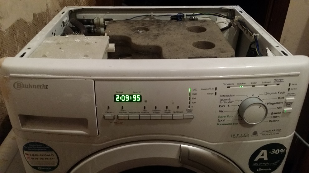

Der Eigentliche Grund weshalb ich euch hier aufsuche ist ein anderer.
Maschine ist eine WaMa von, Bauknecht WA Sens XL 42 BW, S.Nr.
411102019764 , SERVICE 858348803003. Platine Whirlpool.
Fehler Typisch wie immer: Alles Tot, während eines Waschganges. So die
Schwiegerleute. Platine erhalten und LNK304 sowie Vorwiderstand 31Ohm
"Orange,Braun,Schwarz,Gold" und Spule geprüft. Vorwiderstand TOP, Spule
1.9Ohm bei 490H (gemessen) auch OK wie ich meine. LNK ausgelötet, hmm
Hochohmig (NICHT NIEDEROHMIG) also nicht wie typischerweiße. Habe den
LNK jedoch beim Ausbau beschädigt. Neuer LNK304PN bestellt, in der Zeit
die Platine noch etwas geprüft und siehe da eine Zener Diode 1N5956 ist
Niederohmig (200V 3W Zener Diode), so dachte ich mir AHSO hier haben wir
den Kandidaten!! Habe diese dann durch eine 1N5388 (200V 5W Zener Diode)
ersetzt und den neuen LNK304PN eingesetzt, kurze Funktionstest mit N und
L, die Platine erwachte zum Leben. (Da ich keine Fehler unnötig in der
Steuerung ablegen wollte, habe ich Sie sofort wieder vom Netz genommen.)
Heute bei den Schiegerleuten eingebaut, hmm Maschine lässt kein Wasser
ein, Normal? Nach 5 min weiß Rauch, sofort Stecker raus, Vorwiderstand
Hochohmig und LNK geplatzt, etwas schwarze Masse ausgetreten, also
typisch. (Die Überprüfungs des Wasserzulauf ergab, alles Ok lässt sich
mit 230V direkt ansteuern und Wasser läuft) Was kann es nun Sein? Ist
irgend ein Sensor in der Maschine Niederohmig der mit der Spannung
versorgt wird? Aber Lasten werden ja wieder über Relais geschalten...
sowie Triac.
Oder kann man mit einem LNK mal Pech haben und nochmal Tauschen sowie
jetzt neuen Vorwiderstand wäre das die Lösung?

Bei E-bay gibt es ein Reparatur-Set mit 3 Bauteilen aber mit anderen
Daten als hier beschrieben. Ist das das gleiche??
Spannungswandler: LNK 304 PN
Widerstand: 22 Ohm / 3 Watt
HF-Spule / Drossel: 470 µH
der Link:
http://www.ebay.de/itm/Reparatur-Set-LNK304PN-22-Ohm-Widerstand-470-H-Spule-fur-Bauknecht-Whirlpool/172215944639?_trksid=p2141725.c100338.m3726&_trkparms=aid%3D222007%26algo%3DSIC.MBE%26ao%3D1%26asc%3D20150313114020%26meid%3D99a80185d1df4405baf4a9eb1081902f%26pid%3D100338%26rk%3D1%26rkt%3D19%26sd%3D252324208040
von Hubert G. (hubertg)
Wie wäre es mit einem Bild deiner Platine?
Es gibt vom LNK drei Ausführungen.
Den aktuellen Widerstandwert sollte man ablesen können.
Ob diese Drossel bei dir verbaut ist?
Dieser Link zeigt mal wieder eindrucksvoll aufs Neue, was bei ebay für
ein Schund angeboten wird.
Diese Bauteile sind in dieser Konstellation nirgends verbaut, weder bei
AEG noch bei Bauknecht. Halte dich einfach an diesen Thread und gut ist!
von Lötzinn V. (loeterich7)
Irrtum, passt bei fast allen Maschinen wo kein 33 oder 47ohm Widerstand
benötigt wird z.B. Maschinen mit der Whirlpool Steuerung (Waschmaschinen
/Trockner), und einen LNK304PN macht man durch kürzen/abkneifen/umbiegen
der Beinchen mal eben zum GN / SMD !

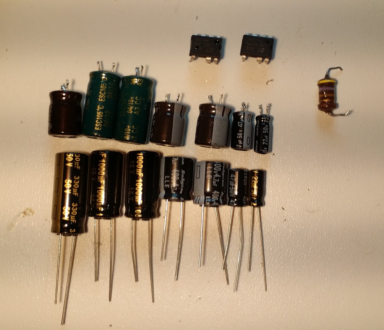

CyberSeb schrieb:
> Bei mir war das nicht gleich der Fall, obwohl ich mir erst sicher war
Hallo nocheinmal,
vielen Dank CyberSeb. Habe die Kondensatoren nochmals alle getauscht,
gegen Panasonic FR,FM und Nichicon ebenfalls Low ESR oder Longlife Serie
was Farnell eben so im Angebot hatte, siehe Bilder.
Widerstand war ein 31 Ohm (ja sicher nicht 33) und 470µH Spule der
Bauform 0510 sowie der LNK304PN welcher nun ein LNK305PN wurde. Von der
Sättigung des Trafos halte ich wenig, den der Strom den der LNK305
treibt hängt ja immerhin von der ihm abverlangten Leister der Steuerung
ab, es is ja NICHT so dass dieser bei 12 (respektive) 5V einfach mal so
mehr Strom treiben würde wenn dieser Strom ihm nicht abverlangt würde!
Der Widerstand mit 31 Ohm war nicht aufzutreiben so wurden es 33...
Wichtig ist noch anzumerken, das die Programmzeit Anzeige nach der
reperatur 1 nicht die korrekte Zeit anzeigte sonder nur 15 Min (oder war
da auch der Drehregler falsch?) Nunja dieses mal habe ich den
Auswahlregler sicher falsch eingebaut und die Programmwahl stimmt nicht
überein daher muss nochmal ran aber dennoch .....
To make a long story short, it works!
Beste Grüße
Der LNK304PN ist die DIL-Ausführung mit langen Beinen. Wird also in
Löcher gesteckt und verlötet.
Der LNK304GN ist die DIL-Ausführung mit kurzen umgebogenen Beinen. Diese
werden auf die Oberfläche gelötet.
Elektrisch mags keine Untzerschiede geben, aber man sollte immer damit
rechnen, dass ein Hersteller meint, zwischen solchen Modellen auch die
Anschlüsse des IC zu ändern. DaBlä sollte man jedenfalls immer
konsultieren.

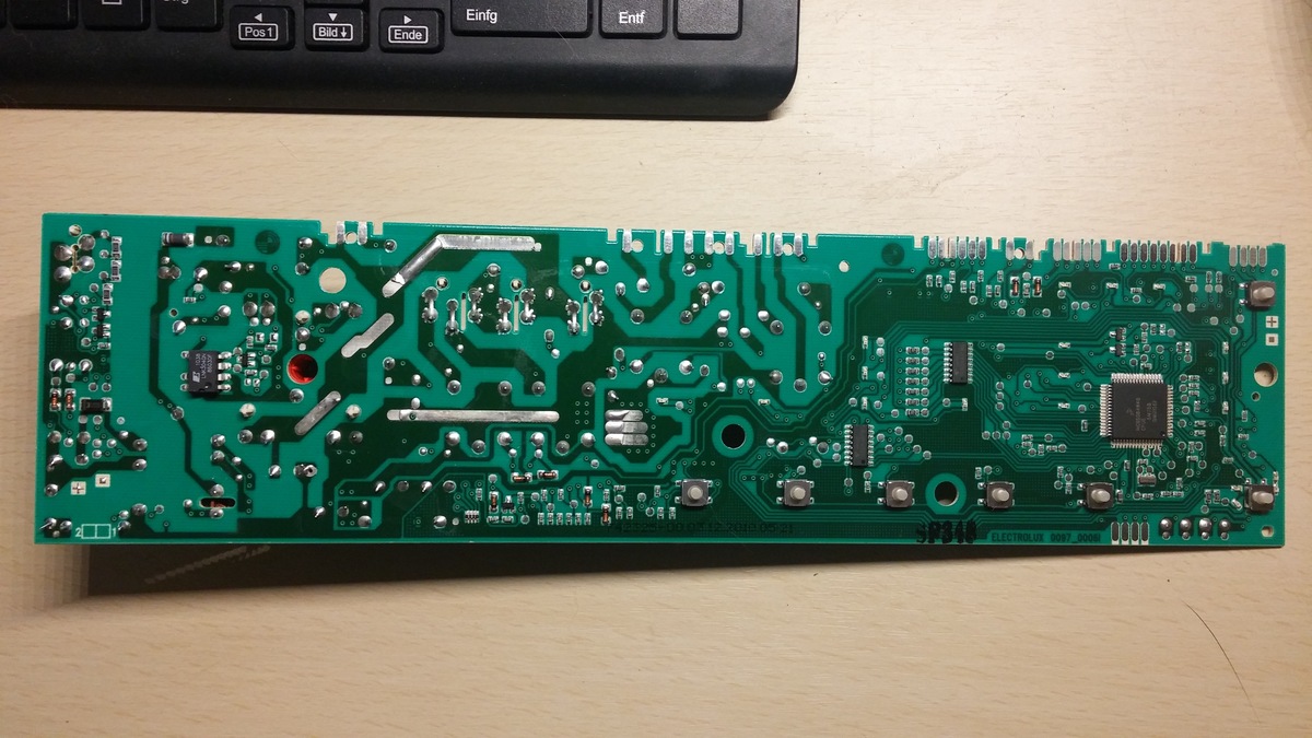

hier ein link mit einer Beschreibung wie man die Platine überhaupt
erstmals herausbaut:
https://de.ifixit.com/Guide/Schaltnetzteil+-+T56840L+Elektroniksteuerung/28605

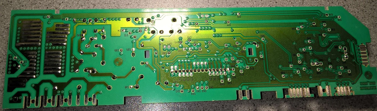

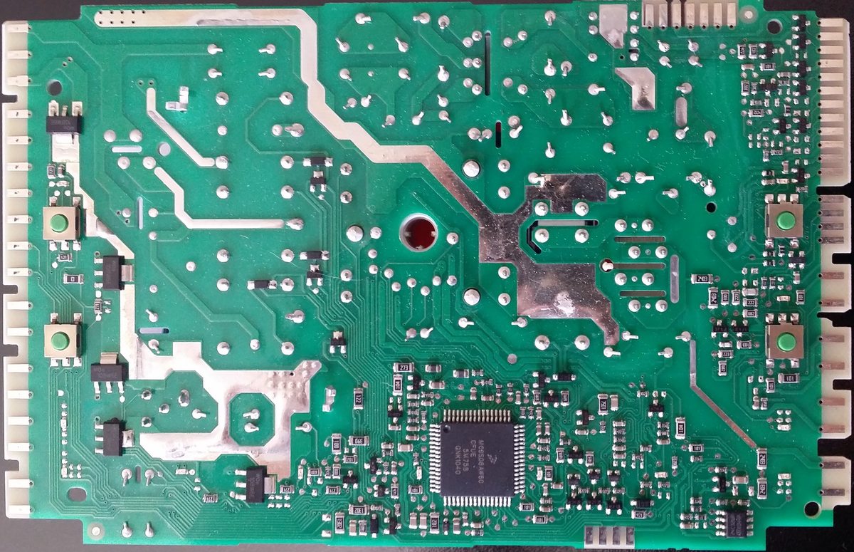

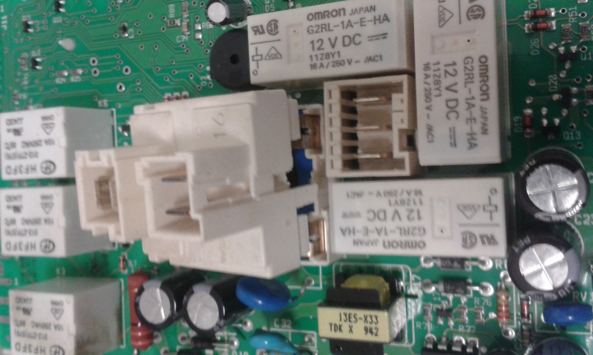

von McBitter (Gast)
Hier das Foto von meiner Platine
von Fred (Gast)
habe beim Ausbau der Platine am Bild rechts oben beim Stecker das graue
(im roten Kreis)rechteckige Bauteil beschädigt. Da ist mir ein Beinchen
abgerissen.
Kann mir jemand sagen was das für ein Bauteil ist?
Es steht drauf:
100n  6
83v  416
BC F 1050
Vielen Dank und Gruß
Fred
von McBitter (Gast)
Fred schrieb:
> Hallo zusammen,
> abgerissen.
> Es steht drauf:
> 100n  6
> 83v  416
> BC F 1050
> Fred
Sieht genauso aus wie mein Bild, so ein zufall aber auch.
McBitter schrieb:
> Hier ist die rede von 2 verschiedenen Wiederständen.
Löte deinen aus und werf einen Blick drauf, dann weißt du es. Dort steht
ganz deutlich 47R 3W drauf :)
Das ist ein Kondensator
von experde (Gast)

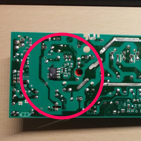

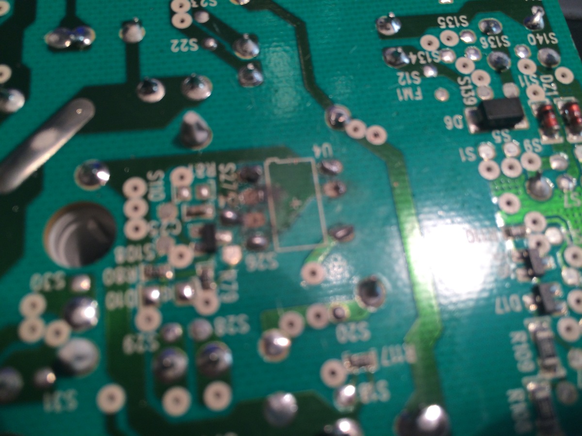

von McBitter (Gast)
Hallo
Habe versucht den LNK von der Platin zu entfernen und wohl damit die
Lötstelle kaputt gemacht(siehe Fotos).
Da waren dann nur noch Weiße stellen auf der Platine.
Die kontakte des LNK halten jetzt natürlich nicht.
Kann ich die Platine jetzt in den Müll schmeißen?
Ich glaube mehr kann man gar nicht falsch gemacht haben.
Ich bereue das ich diesen Mist angefangen habe...
Da warst du wahrlich nicht sehr sorgfältig. Lässt sich aber noch
reparieren.
Die Pin 1,2,7 und 8 hängen zusammen, die kannst du am IC verbinden. Pin3
mit einem kurzen Stück Draht auf das nächste Pad verbinden. Pin 4 und 5
sollten passen.
von Hans M. (foolproof)
"wahrlich nicht sehr sorgfältig" ist ein echter Euphemismus!
Ein Elefant im Porzellanladen macht weniger Schaden...
Deshalb nochmal für alle, die keine SMD-Löterfahrung haben:
Zwickt die Beinchen vom LNK vorsichtig mit einem
Elektronik-Seitenschneider ab! Ist zwar nicht schön, aber weniger
invasiv als die "Lösung" oben.
Anschließend den Beinchenrest entfernen (mit Lötkolben) und den neuen
LNK einlöten.

von Karsten M. (karsten_m)
Moin aus Oldenburg!
Zunächst ganz viel DANK an alle Vor-Poster, die mir den Mut geben, jetzt
selber zu schreiben.
Ich besitze eine AEG Wärmepumpentrockner T59850 der auch einfach seinen
Geist aufgab.
Habe die Platine freigelegt und den LNK304 mit verdächtigen Spuren bei
dem "fehlenden Pin" gefunden. Kann es sein, das da etwas "abgeblasen"
hat?
Ich komme noch aus der Spätzeit der Röhre und Frühzeit von (größeren)
Halbleitern so das hier mein Erfahrungsschatz gegen Null geht.
Der beschriebene Widerstand R76 mit 47 Ohm ist auf jeden Fall extrem
hochohmig, so das er auch gewechselt wird!
Ich danke jetzt schon für erhellendes in Sachen Abblasspuren.
Viele Grüße
Karsten
Hallo Karsten!
Mein LNK sah tatsächlich sehr ähnlich aus. Nach dem Tausch (+
Widerstand) läuft die Maschine wieder einwandfrei. :)
Hallo an Alle mit defektem Schaltnetzteil...
Er läuft wieder. LNK, Elko und Widerstand getauscht und ab geht die
wilde Fahrt.
An Alle, die mit sich hadern und nicht die 200 Euro ausgeben wollen...
Traut euch einfach. Die Materialkosten halten sich extrem in Maßen.
Viele Grüße aus dem Norden
Karsten

von Tom (Gast)
Ich hab Mist gemacht!
Wollte den LNK auslöten, der wollte nicht so recht und hab es mit
sanfter Gewalt probiert!
Die war dann wohl nicht sanft genug und ich hab die Kontakte von der
Platine gerissen :-/
Ist das noch reparabel?
Gibt hier jemanden der mir das machen könnte?
wenn Du ein scharfes Bild von der Stelle machst,
lässt sich das besser entscheiden.
von Tom (Gast)
Hoffe dies ist besser
von R. H. (snapper)

von Florian B. (leeeooo)
AEG Elektrolux
Mod. T59880
Platine: Elektrolux board code: 136005602
Hallo Zusammen,
bei mir ist es etwas hartnäckiger... aber von Anfang an: Wir haben den
T59880 und er hat nach etwa 4 Jahren den Geist aufgegeben. Ich hab
einige Infos im Internet gefunden und das Teil auseinandergenommen. Bei
unserem Modell gibt es neben der Hauptplatine (vorne am Bedienfeld) noch
eine Separate Steuerplatine für den Motor, die rechts oben an der
Seitenleiste angebracht ist. Auf dieser separaten Steuerplatine war der
Widerstand R118 'vaporisiert' und der LNK 364 hat ebenfalls
Schmauchspuren auf der Platine hinterlassen. Es sah exakt aus wie auf
den angehängten Fotos (welche nicht original von mir sind, sonder hier
aus dem Thread von weiter oben).
Ich habe dann den LNK 364 getauscht und R118 durch einen neuen 10OHm
Widerstand ersetzt. Daraufhin lief der Trockner wieder wie am ersten
Tag... und hat dann genau 2 komplette Trockenvorgänge gehalten.
Jetzt ist die Situation so, dass nach dem Einschalten der Motor nicht
richtig anläuft, sondern nur kurz ganz langsam und rucklig rückwärts
dreht und dann stehenbleibt. Wenn ich allerdings den Riemen zur Trommel
entferne (einfach entspannen), dann läuft der Motor an und wenn ich dann
den Riemen wieder spanne, ist der Motor problemlos in der Lage, die
Trommel zu drehen. Zumindest bis er wieder anhält, dann schafft er unter
(mechanischer) Last den Start nicht wieder...
Wenn es kein Inverter Motor wäre, würde ich sagen der Anlaufkondensator
ist defekt, aber den gibts ja bei diesem Motor garnicht. Ich denke, es
ist etwas anderes auf der Steuerplatine kaputt gegangen (oder war schon
immer defekt?). Könnte es das orange Relais sein? Oder könnte der Fehler
auch auf der Hauptplatine sein? Dort habe ich bei der ursprünglichen
Reparatur auch einen LNK 304 entdeckt, der da aber noch gut aussah...
Evtl. hat ja jemand einen Tip für mich, der ein ähnliches Fehlerbild
hatte (Startimpuls nicht vornanden / unter Last läuft Motor nich an...).
Danke schonmal für Eure Unterstützung!
leeeooo
von R. H. (snapper)
hi
R118 sieht mir aber nicht wie ein überlastungs Abbrand aus sondern eher
nach einem Überspannungs Überschlag ! gibt es ev. noch mehrere Stellen
die so ähnlich aussehen, vllt. auf der Rückseite? ist ev. ein Gewitter /
Blitzschlag die Ursache ? Dann kann mann eine Reparatur meistens
vergessen !
http://www.designnews.com/author.asp?section_id=1367&doc_id=274944
dreht der Motor die Trommel weiter, wenn Du anschubst?

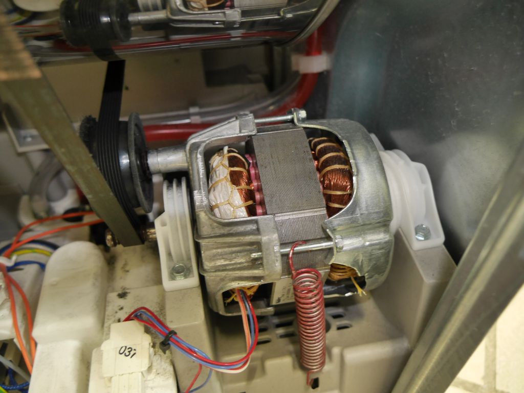

Was aber funktioniert: Spannung von dem Riemen nehmen, indem man den
Motor leicht gegen die Feder hochdrückt, so dass die Motorachse quasi
durchdreht. Dann läuft der Motor an. Und dann kann man quasi sofort den
Motor wieder absenken, so dass die Achse greift und der Riemen gespannt
ist. Dann läuft er brav weiter und dreht die Trommel...
Anbei noch ein Foto (ebenfalls aus diesem Thread hier) auf dem man die
Mechanik mit dem Riemen erkennt.
Scheint so zu sein, dass der Startimpuls nicht kräftig genug ist, um den
Motor anlaufen zu lassen, wenn der Kraftschluss zur Trommel hergestellt
ist. (Quasi so, als wenn man mit Gang drin das Auto starten will... wenn
man erstmal auskuppelt, dann startet und dann einkuppelt - genau das
mach ich wenn ich den Riemen entspanne- dann gehts...)

von Peter W. (Gast)
Hallo Zusammen,
ich habe aufmerksam die Beiträge gelesen und vermeintlich das Problem
meines Wärmepumpentrockners AEG Lavatherm T59880 wiedererkannt -
Fehlercode E50 und anschließend kein Trocknen mehr möglich.
Electrolux board code: 136005602
Computime board code: ELEW011
Software version: MDAA0101
Production week(date): 30-09-11
Serial No: 00168688
Also Motorplatine angeschaut und den verschmorten Widerstand R118
(10Ohm) und den geplatzten Schaltregler U8 (LNK364GN) gefunden. Die
Teile habe ich im Internet bestellt und von einem befreundeten
Elektriker sauber einlöten lassen.
Nach dem Einbau läuft jetzt bspw. das Zeitprogramm durch aber ohne
Bewegung der Trommel. Der Kondensator auf der Motorplatine ist in
Ordnung (nachgemessenen). Zwischen den einzelnen Klemmen am Motor liegen
nur gut 6 Volt bzw. 12 Volt an. Das übliche Klicken (Relais?) bevor die
Trommel normalerweise losläuft ist zu hören. Die Trommel lässt sich gut
von Hand drehen, wobei ich keinen Vergleich habe wie leicht oder schwer
sie sich drehen lassen sollte.
An welcher Stelle könnte ich jetzt noch den Fehler suchen? Einen neuen
Fehlercode gibt es nicht.
Grüße Peter

von Stefan S. (kathar)
Hallo, Leute, bin hier neu und hatte zuvor schon nach diesen Thema
gesucht und dann bestellt
Geht um AEG LAVATHERM 65270 AC Kondenstrockner
das berüchtigte Problem, mit einenmal keinen "mucks" mehr ...
Verbaut war/ist ein LNK364GN (bei U2) und den "üblichen" Widerstand bei
R58,
beides bestellt und (versucht) ersetzt.
leider ist mir entweder während des lötens oder schon beim Ausbau ?
(K.A.) ein Malheur passiert, es "fehlt" ein Bauteil /SMD
erst nachdem ich ein Bild gesucht habe das dem meiner Platine entspricht
(leider weiss ich nicht mehr wo ich das bild "gefunden" habe sonst hätte
ich vorher gefragt, hoffe das geht in Ordnung!) war ich sicher der
Widerstand ist weg. (Bild knipsen geht hier leider nicht)
im angehängten Bild sind die Probleme mit farblichen pfeilen beschrieben
Meine FRagen und BItte auf Hilfe:
1. fehlender SMD bei C61(scheint der selbe wie auf höhe des Pin 1/2 zu
sein?)
 was ist das für ein Bauteil und wie sind die werte. - Rote Pfeile
2. nachdem was ich hier gelesen habe, kann ich, da Lötstelle unter Pin 2
ab  ist, am LNK direkt Pin 1 und 2 verbinden um so diese Lötstelle noch
anzuschliessen?  - Weisser Pfeil
und ist eine verbindung zum SMD bei(C31) von Pin 2 des LNK zusätzlich
nötig (kann ich nicht mehr genau erkennen) da wo schon Pin 1 dran geht?
(ich glaub nicht... aber frag lieber)- gelber Pfeil
3. beim IC U6 (hmm ist das ein ISL43111 ?, beschriftung nur scher
erkennbar)
ist die Verbindung vom SMD R66 zum Pin oben rechts etwas aufgewölbt
gewesen, habe ich mit feinen draht gebrückt.
Über einen defekt bei diesen Bauteil im Zusammenhang mit dem Fehlerbild,
habe ich so nicht gefunden, würde es erst einmal so versuchen und
testen, vorausgesetzt ich weiss um was bei dem fehlenden SMD für ein
Bauteil handelt und welche Werte der hat und da hoffe ich sehr auf euch.
Meine Fehler sind identisch mit denen auf dem Bild LNK geplatzt ebenso
der Widerstand durchgebrannt, fast exakt an den gleichen Stellen (Sorry
für den Langen Text. lg
Hast du mal den Riemen zu Trommel von der Motorachse entfernt? Läuft
dann der Motor an?
> dann der Motor an?
Sehr unwahrscheinlich dass eines der Funktions-Teile klemmt und das
Netzteil der Platine gleichzeitig versagt.
Zudem hat er ja geschrieben, dass sich die Trommel von Hand gut drehen
lässt und somit auch der Motor
Dieser Tread hat mir sehr geholfen.
Der Trockner ist nach dem ersetzen des Chips & Widerstands wieder OK
Danke.

ich weiss nicht wieso (gestern ging es noch) sagt immer Benutzername
gibt es nicht und passwort falsch, daher als GAST (Autor: Stefan
Sch.(kathar))
Danke  Christian erstmal für die Antwort
Ja es war ein defekt sichtbar durch der LNK wie auch der Widerstand auf
R58,
klar wie ich schrieb entweder beim ausbauen schon oder als ich gelötet
habe ist der -Kondensator- abgegangen abgefallen, der mir bei C61 fehlt
bei C31 ist es wohl so das pin 2 des LNK 364 nicht zusätzlich am Pin des
auf C31 liegenden Kondens. muss, eine brücke von pin 1 auf pin 2 des LNK
sollte passen.
Ich bin allerdings nur ein laie, und in den Fachausdrücken etc.
absoluter "Dau". schaltpläne lesen deuten, kann ich leider auch nicht
wirklich.
Löten geht so einigermaßen, auch wenn es gerade beim LNK schwierig war,
trotz versuch pins zu kappen, waren einige stellen der pad´s defekt oder
ab, aber die sind soweit alle gebrückt bis zum nächsten pad (bzw
jeweilgen bauteil), nur die Frage ob der Pin 2 des LNK an den bei c31
musste (Zusätzlich) war offen.
wie ich das mit dem fehlenden auf c61 machen kann K.A. bin schon gut ne
Stunde in der Kammer gerobbt und hab versucht ihn zu finden (denn ich
glaube der ging schon vor dem auslöten des LNK etc.abhanden) aber
natürlich keine chance is weg.
den Isl auf U2 (verdacht er könnte ebnfalls defekt sein wegen der
aufgewölbten leiterbahn am oberen linken pin, die ich gebrückt habe)
habe ich besorgt, aber einlöten macht keinen sinn da ohne den fehlenden
Kondensator auf C61 keine chance besteht den Erfolg oder Mißerfolg zu
testen, schade war die löterrrei am Ende umsonst :)
Deine Löterei war sicherlich nicht um Sonst und deinen Trockner sehe ich
auch noch nicht auf dem Schrott ;)
Ich will ja kein Pessimist sein, aber wenn der LNK beim Löten schon
Probleme gemacht hat, dann wird das mit den zwei 0603er Kondensatoren
wahrscheinlich nichts.
Meld dich mal bei mir, wir bekommen das schon wieder hin:

von Peter W. (Gast)
> dann der Motor an?
Den Riemen hatte ich bei den Versuchen ab, da ich nicht von einer
plötzlich drehenden Trommel überrascht werden wollte. D.h. ein
Lagerproblem an der Trommel habe ich aktuell nicht. Die Motorachse kann
ich leicht von Hand drehen.
Ich werde nochmal alle Stecker bei beiden Platinen prüfen ob sie richtig
sitzen und die Kontakte auch wirklich sauber sind.
Gruß Peter
Peter W. schrieb:
> Mein Bruder hat ein Multimeter mit einer Funktion um Kondensatoren zu
> testen. Der angezeigte Wert stimmte exakt überein, kein Durchschlag.
Welche Spannungsfestigkeit hatte der / die Kondensator/en ? Ein
Multimeter hat für gewöhnlich einen 9V Block. Damit kannst du die gar
nicht "richtig" prüfen, da bei höheren Spannung der Durchschlag erst
erfolgen könnte.
Was nicht heißen soll das die Kondensatoren zwangsläufig kaputt sind.
Eine sichere Methode wäre das Aufladen auf die Spannung (vllt in
mehreren Teilschritten) und das Betrachten der Entladekurve am Oszi.
(10k Widerstand zum Entladen parallel dann ist diese Lösung recht
praktikabel)
Gruß Apfel

von R. H. (snapper)
Birgit schrieb:
>Hast du LNK und Widerstand für den Trockner noch?
Hallo
Bauteile gibt es einzeln oder auch als Satz, wenn Sie die Steuerung
fachmännisch repariert haben möchten kann ich das gerne durchführen !

Unser AEG Lavatherm 58840 Baujahr 2012 hat bis Sept. 2016 brav seinen
Dienst getan. Dann, wie im Forum beschrieben - Trockner macht keinen
Pips keine Meldung, absolut tot.
Als gelernter Schlosser, Gerät zerlegt - gegoogelt - dieses Forum
gefunden, Teile bestellt und LNK304PN und Widerstand R47
(Metalloxidschicht-Widerstand 2,5W, 5% ), wie im Forum beschrieben
getauscht.
Reparatur erfolgreich!

Da die Ersatzteile nur im fünfer-Pack verkauft werden und ich nur
jeweils ein Stück verbaute, bin ich gern bereit die verbleibenden 4 Stk.
weiterzugeben.
Weldet euch einfach im Forum.

von Rene (Gast)
So, anbei die Bilder... über ein Feedback wäre ich dankbar. Grüße
Den LNK364 hat nie jemand ausgelötet, dafür aber R58 einfach
rausgeknipst. Schlecht zu sagen, was man davon halten soll.
Ich habe leider im Moment nur ne Whirlpool Platine mit detonierten LNK
Chip hier (Deckel flog im Gehäuse rum), dewegen kann ich dir zu dem
fehlenden R58 leider nichts sagen.

von Tobias Wellmann (Gast)
Hallo liebe Forengemeinde,
ich habe ein Problem an unseren Geschirrspüler Techwood GSEI ALU-P (ca.
5 Jahre alt) in der Steuerelektronik. Diese ist komplett tot und der
Vorwiderstand war durchgebrannt. Wie auf dem Bild zu sehen ist ein
LNK304PN verbaut, dieser scheint optisch i.O. zu sein. Der
Widerstandswert müsste, wenn ich das richtig sehe 60 Ohm sein. Daraufhin
habe ich stattdessen, zwei 120 Ohm-Widerstände parallel eingelötet (weil
ich nichts Anderes da hatte). Allerdings sind diese kurz nach dem
Einschalten auch durchgebrannt. Nun würde ich ggf. auch mal den LNK
tauschen. Da bei Ebay nur Pakete mit 22Ohm oder 47Ohm verkauft werden,
bin ich etwas stutzig geworden, was den Wert angeht.
Hat jmd. mit diser Kombi Erfahrung? Welche Leistung könnte der
Widerstand haben?
Da hast du möglicherweise jetzt mehr kaputt gemacht. Zwischen Pin 5 und
7 des LNK kannst du einen Kurzschluss messen.
Bei dem verbrannten Widerstand kann man die Farben nicht mehr richtig
erkennen. Nimm einen 47Ohm. Leistung kann man nur an der Größe erkennen.
von Jens S. (bambam38704)
Guten Tag liebe Foren Mitglieder bin auf der suche nach meinen Fehler

von Holger W. (howxx)
Hallo Forum,
beim auslöten des LNK habe ich dummerweise zwei Lötaugen entfernt(siehe
Anhang).
Was würdet ihr an meiner Stelle nun tun um den LNK wieder einzulöten.
Danke für eure Antworten.
Holger
E62 sollte ein Heizungsfehler sein, schon in diese Richtung gesucht?
Löte einen neuen Chip auf die vorhandenen Pin. Den rechten untere Pin
der fehlt kannst du mit dem darunterliegenden verbinden.
Beim oberen der fehlt ist rechts davon ein Lötauge, mit diesem
verbinden.
> verbinden.
Danke Hubert für die schnelle Antwort.
Holger
Ich messe hier 31 Ohm.
IC und Widerstand sind sicher defekt. Kannst den IC ja mal auslöten und
noch mal messen. Der Widerstand sollte unendlich sein.
Bau die beiden neuen Teile ein und probier es aus. Mit etwas Glück
funktioniert es wieder. Wenn nicht ist ja nicht viel mehr verspielt als
vorher.
Tobias Wellmann schrieb:
Da ist definitiv ein Kurzschluss zwischen Drain und Source vorhanden.
Wenn du weiterhin blind versucht zu reparieren könnte z.B. der Trafo mit
Hops gehen und dann brauchst du ganz sicher eine neue Platine.
Der Wert des Widerstands ist mir auch neu. Die zwei mittleren Ringe sind
verfärbt, der vordere allerdings ganz sicher blau.
von Margarete R. (margarete_r)
Guten Abend.
Bin auf Fehlersuche in diesem Forum gelandet und hoffe das mir Jemand
helfen kann.
Hatte bis Mai 2016 eine AEG Waschmaschine die 34 Jahre Ihre Dienste tat.
Ebenfalls einen ASEG Trockner 38 Jahre alt. aber beide gaben dann den
Geist auf. Ich kaufte einen Gebrauchten AEG Lavatherm 56847L und siehe
da vorgestern gab er den Geist auf. Kein Leneszeichen mehr. TOT
da ich hier Einiges gefunden habe zu dieser Problem<tik wende ich mich
hoffnungsvoll an Euch und frage wer kann mir bei der Wiederbelebung des
Trockners helfen?. Als Frau habe ich nur bedingtes technisches
Verständnis.
aber das ein LNK-304 plus widerstand und Drossel ausgewechselt werden
müssten habe ich verstanden. Ein Freund hat die Platine ausgebaut und
ich habe sie mal von vorne und hinten fotografiert. Er hat auch alles
nachgemessen. bis auf den Widerstand. 47.... der lässt nichts durch, ist
alles ok
Da ich Pflegekinder habe und den Trockner dringend wieder brauche frage
ich mal in die Runde was jetzt zu tun ist? Mein Bekannter ist auch nur
beschränkt einsetzbar.
Vielleicht gibt es auch  jemanden der das für mich reparieren kann ????
In der Hoffnung auf eine baldige Antwort grüsst Euch herzlichst
Maeggy Rossberg
Auch auf der Rückseite nichts verkokeltes zu entdecken.
von Sven K. (svenk)
Bitte mal eine Nahaufnahme von dem Kreis.
Siehe Bild
von Matthias B. (matthias882)
Da wird auch die Nahaufnahme nix nützen, dem LNK sieht man seinen Tot
nicht an. Der durchgebrannte (weil nicht messbare) Widerstand ist aber
das eindeutige Zeichen für den gestorbenen LNK, somit müssen mit an
Sicherheit grenzender Wahrscheinlichkeit beide gewechselt werden und der
Trockner funktioniert wieder.
Wie weiter oben schon erwähnt gibt es das ganze sogar schon als
Reparaturset bei Ebay für unter 5€ zu kaufen. Einfach mal nach LNK304GN
suchen
Ich hatte die identische Platine vor einer Woche vor mir liegen und der
Kandidat trocknet nun auch wieder fleißig ;)
MfG
Matze
bitte, hab auch noch eins vom nicht messbaren Widerstand gemacht
Hier zeigt der Multimeter gar nichts an.
von Sven K. (svenk)
Hallo Margarete,
vielen Dank. Die Nahaufnahme bestätigt
eine kleine Öffnung am Schaltregler.
Der ist mit 99,9% defekt.
Wie oben schon erwähnt gehört zu dieser Kombi noch ein Widerstand. Wenn
man dort nichts messen kann ist dieser auch defekt. Hinweise weiter
oben.
Lg Sven
Ich habe jetzt dieses Set gefunden:
- 1x LNK304PN
- Widerstand Metallschicht 47R 3W
- Drossel B78108S1474J, 470uH  170mA
ist das jetzt richtig?
LG Maeggy
Vorsicht, unbedingt für deine Platine den LNK304GN bestellen!
Die "PN" Version hat Beinchen und passt somit nicht zu den SMD-Pads auf
deiner Platine!
Der Widerstand muss 3W abkönnen, das steht nirgends drauf, ist aber an
der Größe erkennbar.
Ich will keine Werbung machen, aber mit dem Paket hab ich letzte Woche
den Trockner erfolgreich zum leben erweckt:
http://www.ebay.de/itm/122146010173
Ach ja, und es muss normalerweise bei deiner Platine keine Drossel
gewechselt werden
MfG
Matze

von Vegas (Gast)
ich habe hier eine AEG Lavamat Turbo 16850 A Waschtrockner. Display geht
nicht mehr und auf der Platine hat die Drossel für die
Filterinduktivität gelbe Spuren.
Ich gehe davon aus das der LNK305PN, R76 33Ohm, und L3 defekt sind.
Jetzt wird in den Kits eine 1 HF Drossel 470µH 280mA  angeboten. Aber
ich komme bei den Farbringen nicht auf 470µH, handelt es sich um eine
andere Drossel oder lese ich die Ringe falsch?
Gibt es noch ein Trick um die weißen Stecker zu lösen, denn die
Plastiknase ist 6Jahren sehr und die Stecker lassen sich trotz massiven
drücken nicht nach unten drücken.
Die Kits, die du gefunden hast, sind nicht für deine Platine ausgelegt,
daher findest du auch keine Übereinstimmung ;)
von Vegas (Gast)
Warum passen die nicht?
Der LNK305PN passt, der 33ohm Widerstand passt, es stellt sich nur die
Frage was für eine Drossel ich brauche.
von hinz (Gast)
1mH und mindestens 280mA.
von Vegas (Gast)
Könnte man auch eine HF Drossel 470µH 280mA verbauen?
Besser wären zwei davon in Reihe. Hätte den Jungs eine 470µH gereicht,
hätten sie die auch verbaut. So aber ist es eine 1000µH.
von Vegas (Gast)
Matthias S. schrieb:
Augenscheinlich waren die 1000µH ja auch nicht ausreichend. Gibt es ein
Trick um die Steckverbinder zu lösen. Die Nasen sind sehr und lassen
sich kaum noch bewegen um den Stecker zu lösen
von Apfel (Gast)
Nehm einen Föhn mach die Nasen warm und vllt etwas WD40 dann geht die
schon ohne Bruch raus.
von hinz (Gast)
Doch, aber die 280mA Belastbarkeit reichen halt nicht wenn der LNK305
einen auf Kurzschluss macht.
Sitzt die Drossel zwischen den beiden 400V Elkos? Dann reichen auch
470µH.
von Vegas (Gast)
> 470µH.
Ja sitzt sie, ok dann weiß ich bescheid.
Die Stecker lassen sich auch nicht mit erhitzen, wd40 und zerdrückter
Nase lösen. Ich werde sie einfach dran lassen und die Bauteile so
wechseln.
von F. F. (foldi)
Vielleicht ist ja dein Stecker festgebrannt?
