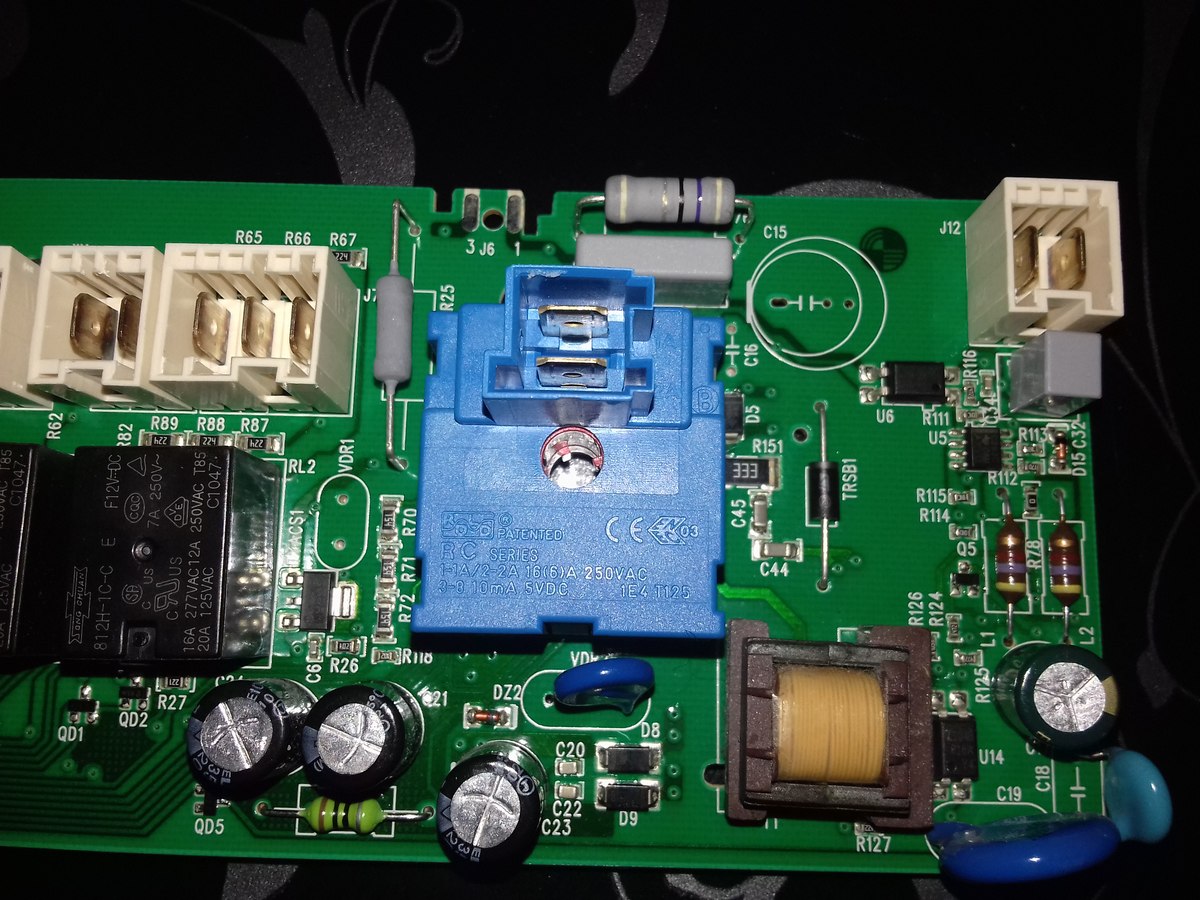

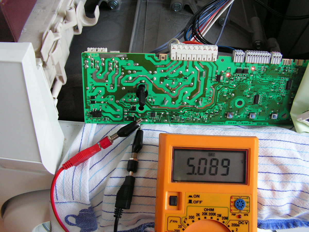

von Jürgen (Gast)

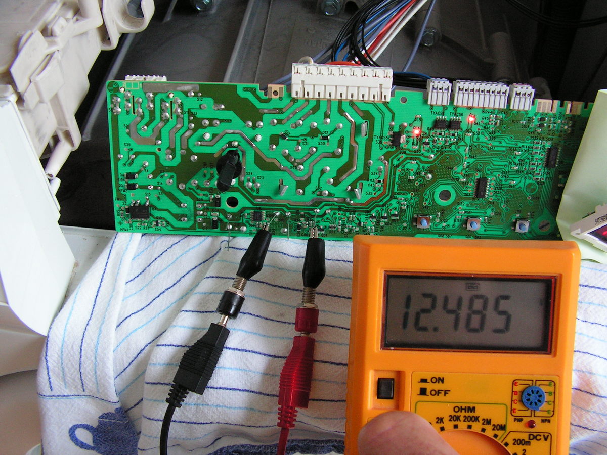

An welcher Stelle muss ich den Netzspannung auf die Platine vom T55848
geben wenn ich die Platine im ausgebauten Zustand testen möchte? Die
LEDs müssten ja angehen

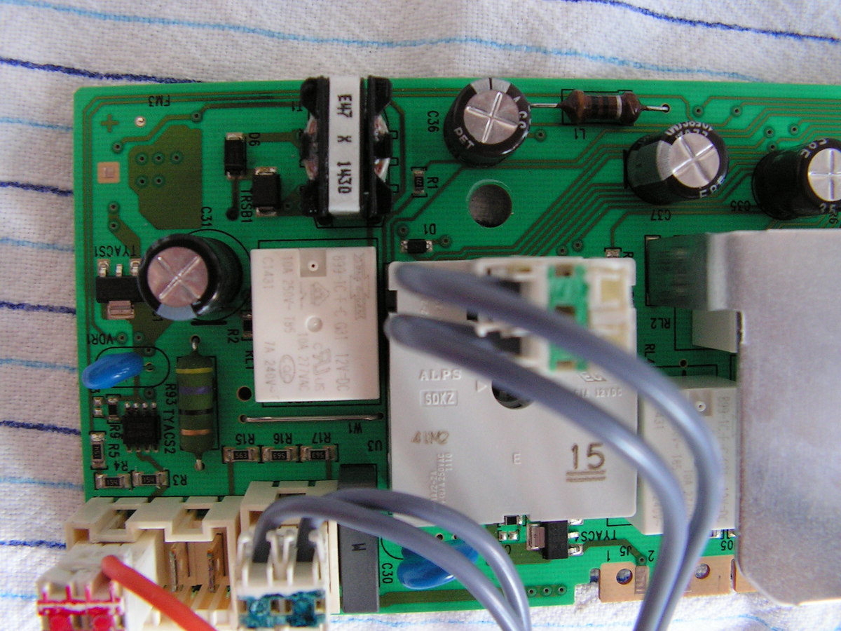

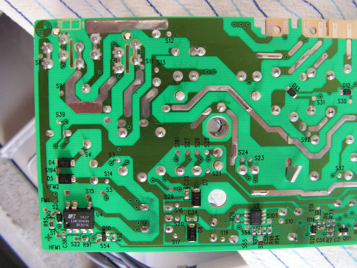

von Martin K. (martinkar)
Danke für diesen tollen Thread, konnte meinen AEG Lavatherm 56840L
wieder zum Leben erwecken dank LNK304GN und Widerstand Tausch.

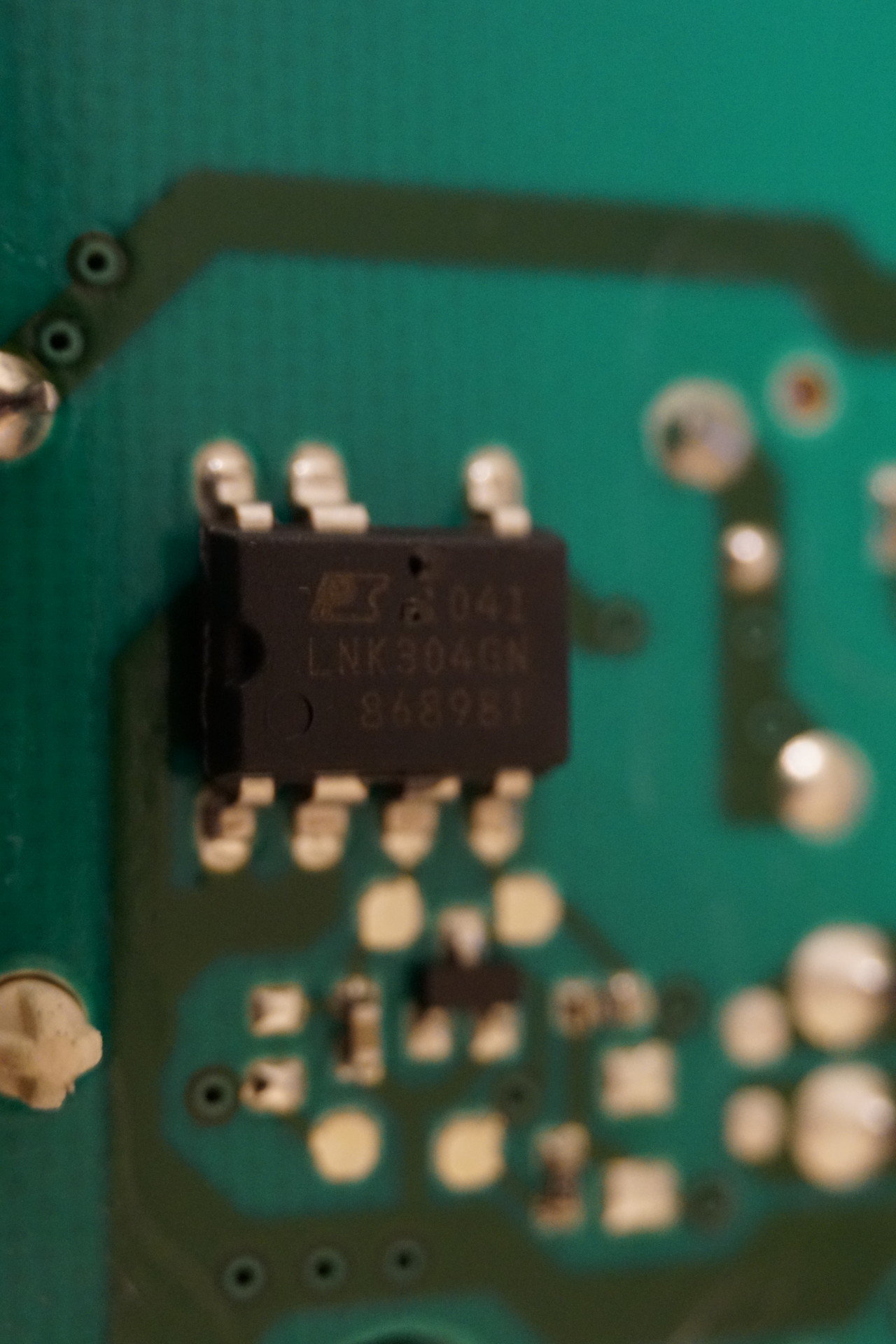

von Uwe Gallus (Gast)
Vielen Dank für diesen tollen Thread. Mein Wäschetrockner läuft wieder.
1,69 € für den LNK304. Perfekt.

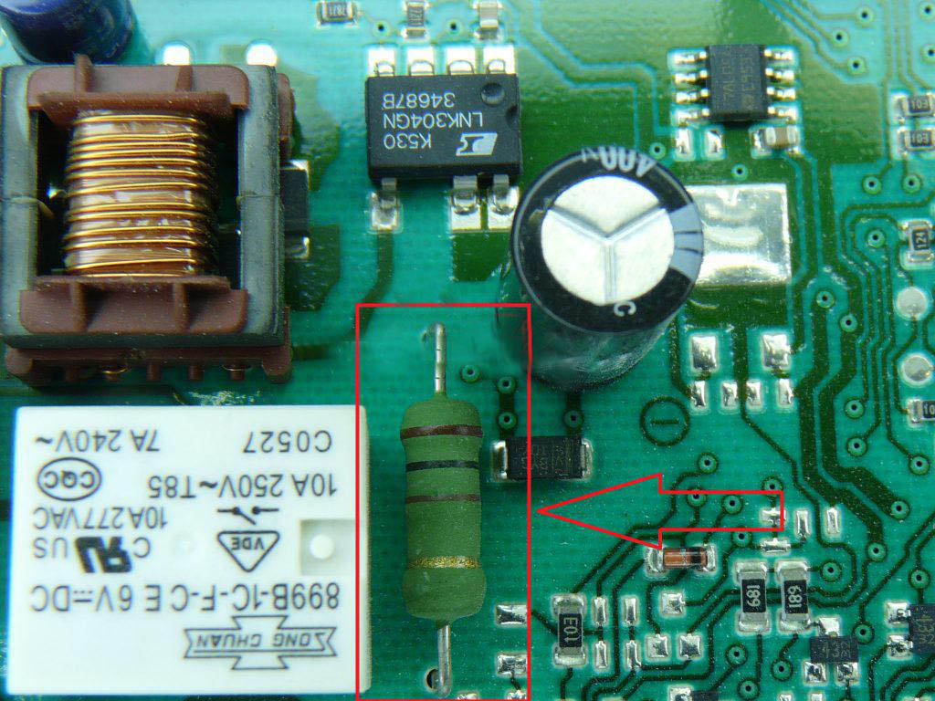

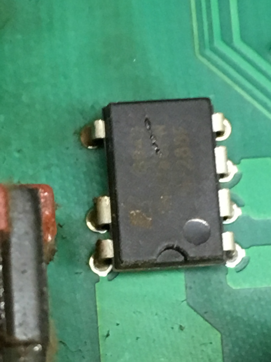

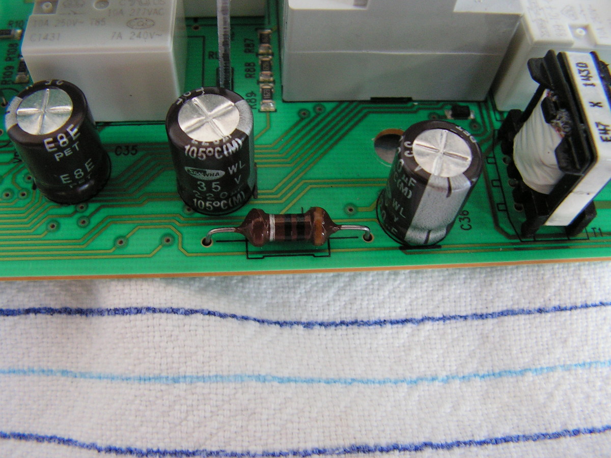

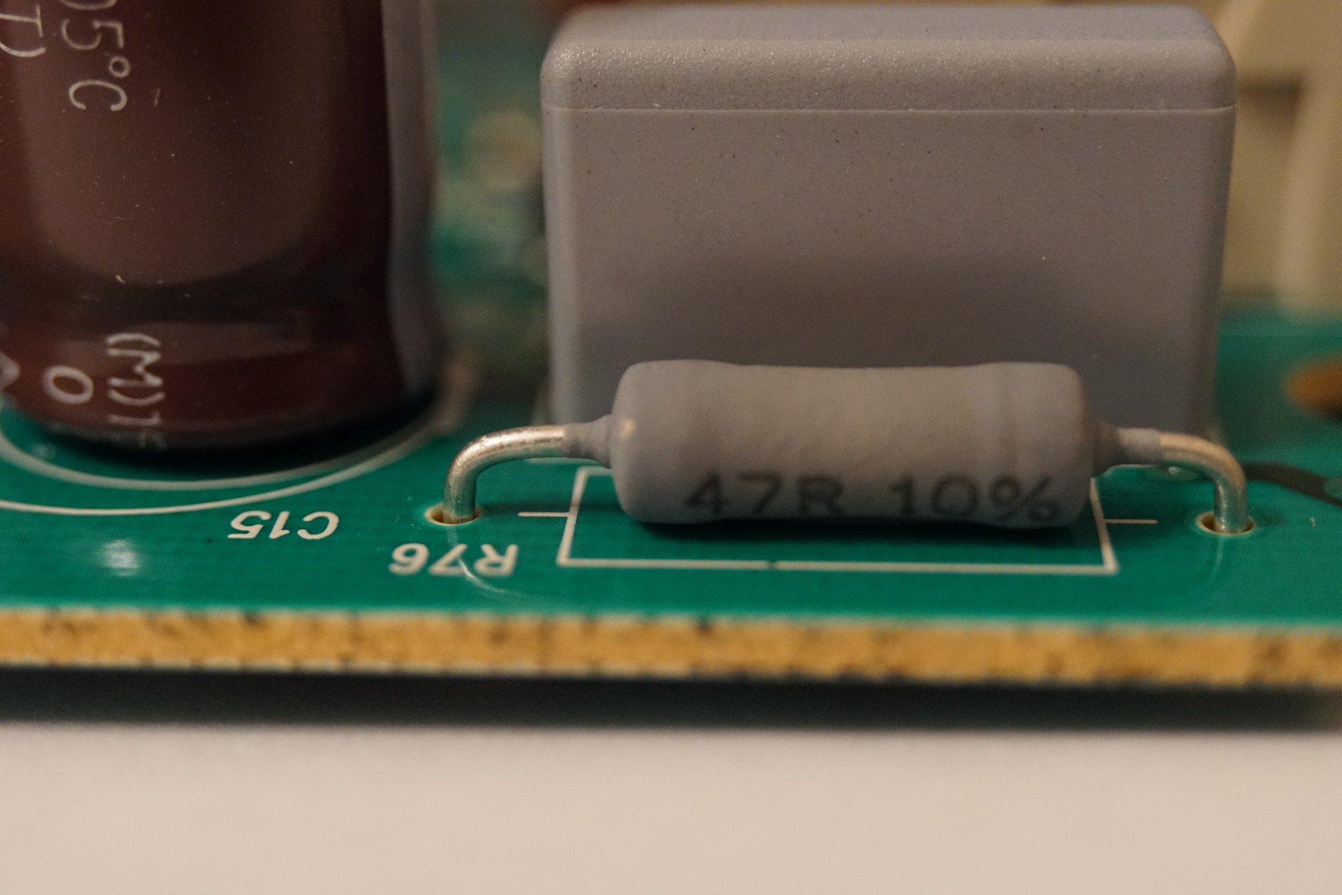

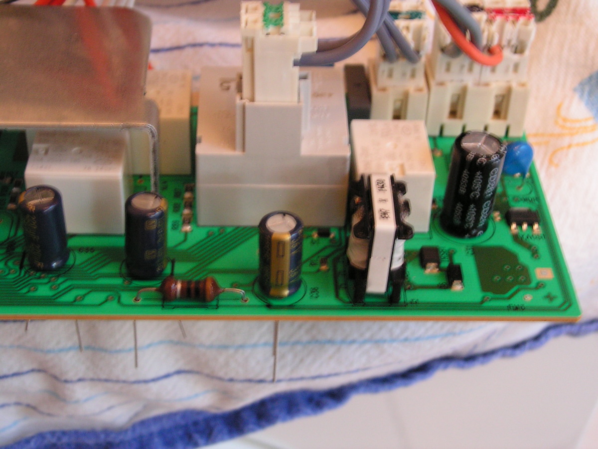

Ich möchte nochmal auf den 47 Ohm Widerstand eingehen. Hier im Thread
steht immer 3 Watt. Bei mir war aber ein recht kleiner Widerstand
eingebaut. Sieht nach 1/2 Watt, max. 1 Watt aus. Rein rechnerisch ergibt
sich ebenfalls eine sehr geringe Verlustleistung.
Der 47 Ohm Widerstand stellt aus meiner Sicht beim Ausfall des LNK304
(Kurzschluss) einen Schutzmechanismus dar.
Wenn er durch einen sehr viel stärkeren Widerstand ersetzt wird und der
LNK304 wieder durchbrennt, dann gibt es Probleme.
Wurde der Widerstand durch einen Kohlewiderstand ersetzt, kann dieser
Feuer fangen. Wurde er durch einen 5 Watt Drahtwiderstand ersetzt, dann
werden die Leiterbahnen auf der Platine durchbrennen.
Aus meiner Sicht sollte der Widerstand durch einen Sicherungswiderstand
ersetzt werden. Z.B. VITROHM CRF253-45T47R.
(Bei der Serie CRF sind die Parameter in wesentlichen ausgelegt auf
Anwendungen, bei denen der Störfall klar definiert ist, speziell
Netzgeräte und Ladegeräte für den mobilen Einsatz. Widerstände der Serie
CRF lösen schlagartig bei Anliegen der Netzspannung 230Veff aus, ohne
dass Flammen oder Explosionen auftreten. Hierüber hinaus können die
Widerstände auch als Sicherung-Widerstände bei Überlastanwendung
eingesetzt werden. Der Widerstandsdraht wird auf einen bekappten
Keramikträger gewickelt und mit den Kappen verschweißt. Ein Speziallack
nimmt im Fall der Verdampfung des Drahtes den Metalldampf auf und
verhindert Lichtbogenbildung und damit Kurzschluss.)

von Hubert G. (hubertg)
Wenn es den Oberteil des LNK abhebt, fliegt der Kühlkörper im Gehäuse
herum und richtet u.U. mehr Schaden an.
Der LNK wird im Normalbetrieb nie so heiß, das man ihn nicht mehr
angreifen kann.
ja. Nur warum zerlegt es den?
Der wird doch offenbar irgendwann zu warm,
wenn ausser dem Widerstand sonst nix weiter hochgeht.

Wenn also ein X2 oder Y-Kondensator davor Kapazität verliert (wäre ja
nicht das erstemal), sinkt die Filterwirkung und LNK wird zunehmend
gefährdet.

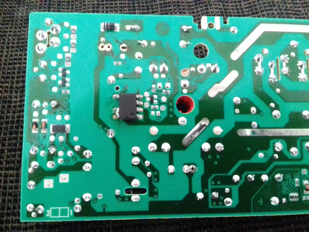

von Lothar K. (megastatic)
Weil das IC die Wärme über die Source Pins abführen muss und diese Pins
lt. Datenblatt über eine großzügige Kupferfläche kontaktiert werden
sollen.
Das ist aber bei den mir bekannten Steuergeräten aus der Weißware eben
nicht so . . .

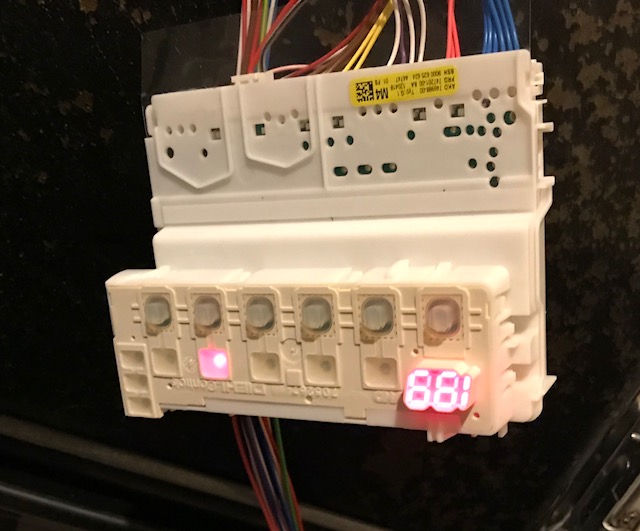

von Schpüli (Gast)
Ich habe hier noch einen defekten Geschirrspüler.
Könnt ihr mir sagen ob der 100 Ohm Widerstand 2 Watt oder 3 Watt hat.
Welchen soll ich nehmen?

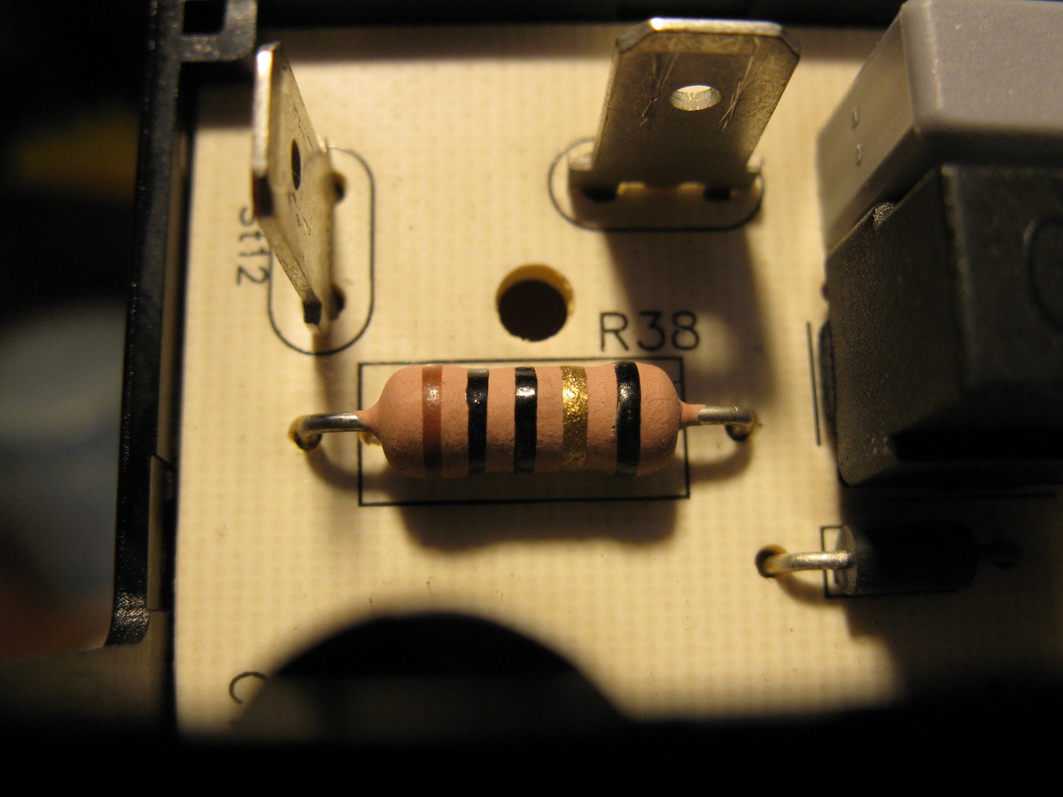

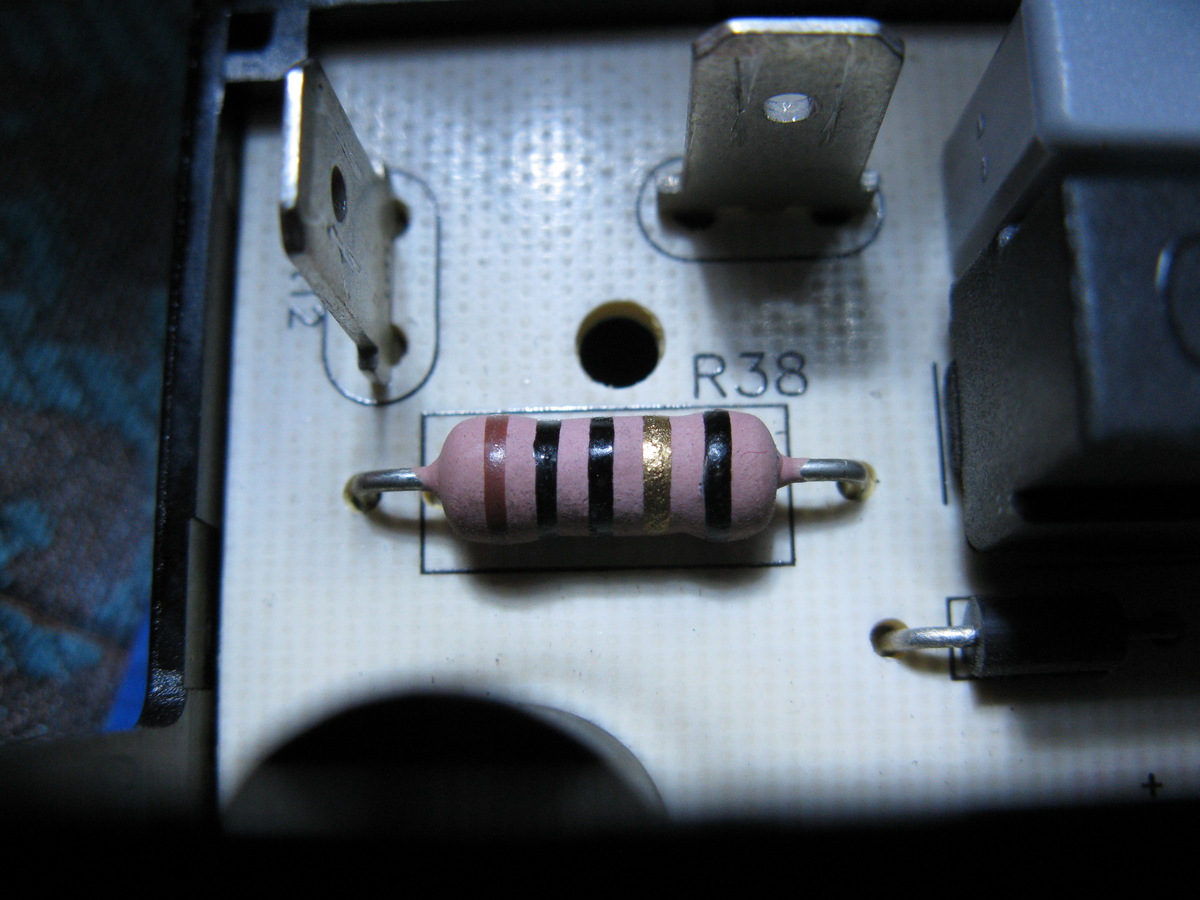

sind es laut Abbildung u. Widerstandscode nicht 470 Ohm?

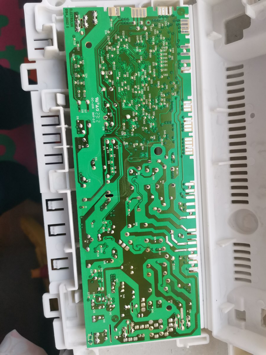

Ein wirklich bemerkenswerter Thread! Auch ich habe Probleme mit einem
AEG-Gerät, es ist aber eine Lavamat-Waschmaschine 6470FL.
Jetzt bitte keine entsprechenden Bemerkungen, sondern erst mal
weiterlesen. Denn ich habe die Platine aktuell noch gar nicht genau in
Augenschein genommen. Muss erst mal nochmal wieder Hilfe organisieren,
denn es steht ein Lavaterm-Trockner oben 'drauf. Ich habe die Platine
aber vor 3 Wochen im eingebauten Zustand angeschaut, als ich die Heizung
ausgebaut habe -- dazu gleich mehr. Und als ich nun am Sonntag im Netz
gesucht habe, da bin ich auf das Bild von ganz oben gestoßen. Und ich
bin der festen Überzeugung: Genau so sieht sie aus -- warum auch nicht,
mit der richtigen Firmware ist es halt eine Waschmaschinen-Steuerung.
So, nun die Fehler-Beschreibung: Die Waschmaschine funktioniert seit
einiger Zeit nicht mehr richtig: Es werden sporadisch Fehler
registriert, die vermutlich gar nicht existieren. Z.B. ein Problem mit
der Heizung. Die geht aber, ich hatte sie schon vor 3 Wochen ausgebaut:
Für ihre etwa 3 Jahre war sie in einem sehr guten Zustand. Weil sie
ausgebaut  war, habe ich ein ganz wenig Kalkbelag entfernt. Wäre aber
nicht nötig gewesen - kein Vergleich zu den Horror-Bildern, die man so
findet. Oder es wird ein Problem mit der Tür gemeldet. Nach dem Löschen
ist nach kurzer Zeit wieder ein Fehler registriert. Die Testprogramme
wurden damals aber alle korrekt ausgeführt, auch der Heizungstest.
Oder sie piept am Programmende nicht, bleibt auf  "1min" stehen. Weil
das hörbare Auslösen des Thermo-Schalters im Türverschluss nicht
registriert wird. Oder man stellt fest, das die Laufzeiten langer
Programme wie Koch- oder Feinwäsche durcheinander geraten (deutlich zu
lange oder zu kurz). Hingegen wurde das sehr oft benutzte
"3min-Sportwäsche-Kurzprogramm" noch korrekt abgearbeitet - mit Signal
am Ende.
Seit Samstag bleibt nun aber immer öfter das LC-Display ohne Anzeige.
Manchmal kommt nach mehrfachem Drehen dann etwas. Die
Hintergrund-Beleuchtung  des LCD geht manchmal an, manchmal bleib selbst
diese aus. Und selbst dann konnte man die anstehende Feinwäsche zwar
Starten, es wurde aber kein Wasser-Relais geöffnet.
Der Fehler liegt wohl eindeutig im Netzteil - ich denke, dass die
Spannungsversorgung zusammenbricht und derzeit nicht mal mehr die
Relais-Spulen "ziehen" kann.
Noch muss der Schutzwiderstand etc. ja noch heile sein. Aber sollte ich
nach Eurer Meinung einfach mal den LNK304 schon mal "auf Verdacht"
bestellen und dann wechseln? Ich habe etwas von interner
Temperatur-Überwachung gelesen: Am Wochenende hatte es bestimmt 30°C
Umgebungstemperatur, die Maschine steht im Bad einer Dachwohnung. Und
hatte vorher schon 2 Waschgänge getätigt, bevor dann erst einmal nix
mehr ging. Also überhitzt?
Und/Oder gerät da eher der Kondensator in Verdacht? Bei DARIS werden die
angesprochenen Teile aktuell sogar in Sets angeboten :)
Zum Level: Ich habe zwar noch nie SMDs gelötet, aber vor 30 Jahren schon
so damals zeitgemäße Hobby-Elektronik betrieben. Meine Weller-Station
und Feinwerkzeug-Bestände nutze ich aber noch manchmal. Ich habe einen
Abschluss als Experimental-Physiker und arbeite in der IT. Ihr dürft
also schon entsprechende Fachwörter benutzen.
Was ich nicht habe, ist eine gehobene Ausstattung wie ein Trenntrafo.
Was ich aber anstelle dessen habe, ist der nötige Respekt und das Wissen
über die Bedeutung eines nicht galvanisch getrennten Aufbaus. Ich werde
z.B. tunlichst wenigstens bei eventuellen Tests am offenen Herzen den
Netzstecker so herum stecken, dass an "GND" nicht auf der Phase liegt.
Wie haben den die anderen hier getestet: Einfach provisorisch 220V mit
Strippen an die ausgebaute Platine legen? Ich nehme an, dass man damit
nichts beschädigen kann und der MC höchstens beim Selbsttest heftigst
das Fehlen von angeschlossener Peripherie kundtut.
Bin gespannt auf Eure Anregungen.

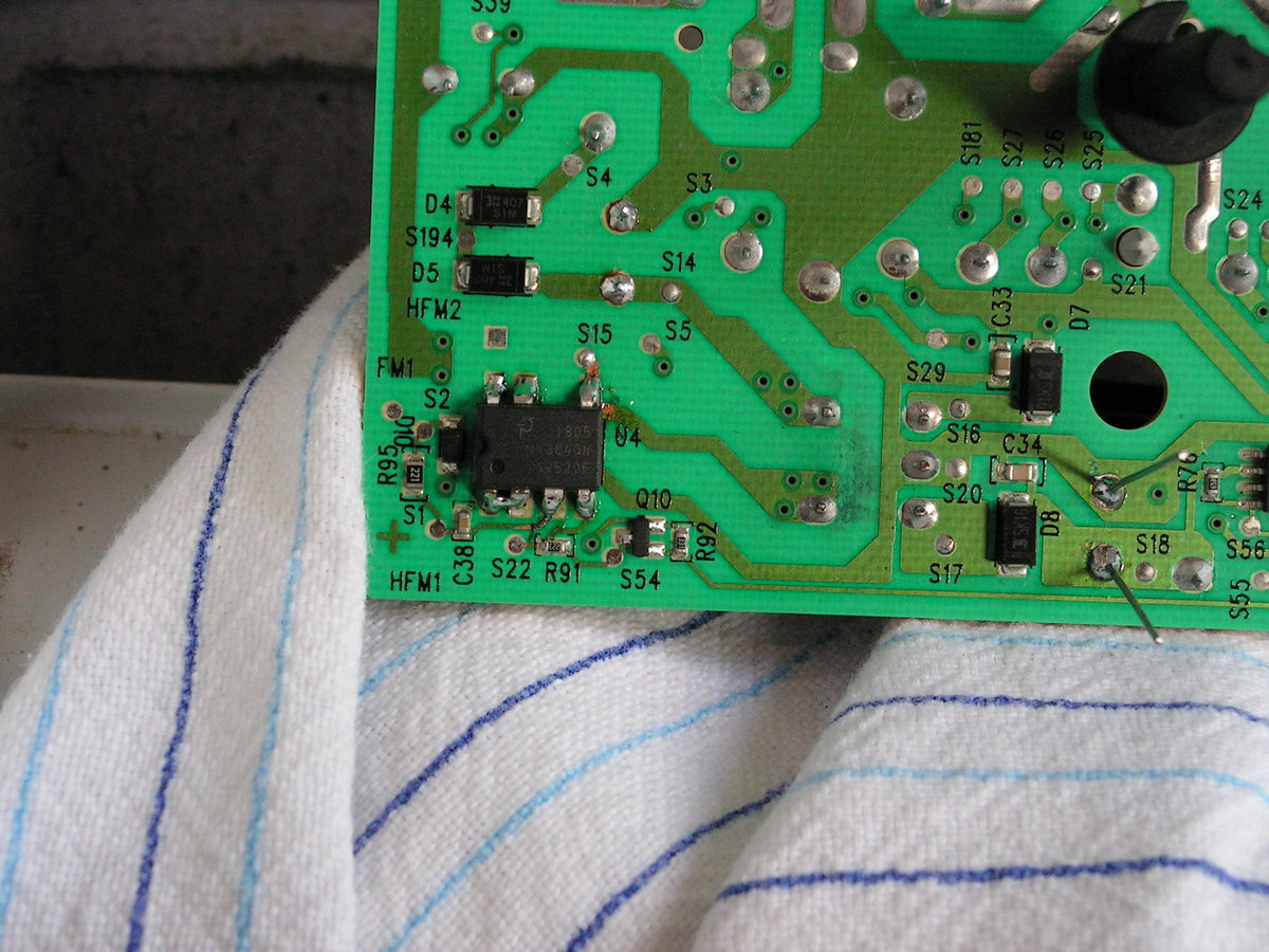

von Guido J. (guido_j)
Hier noch Bilder vom Originalzustand vor dem Austausch
Guido J. schrieb:
> diverse LED die anderen Parameter und die LED bei Start
> blinkt.

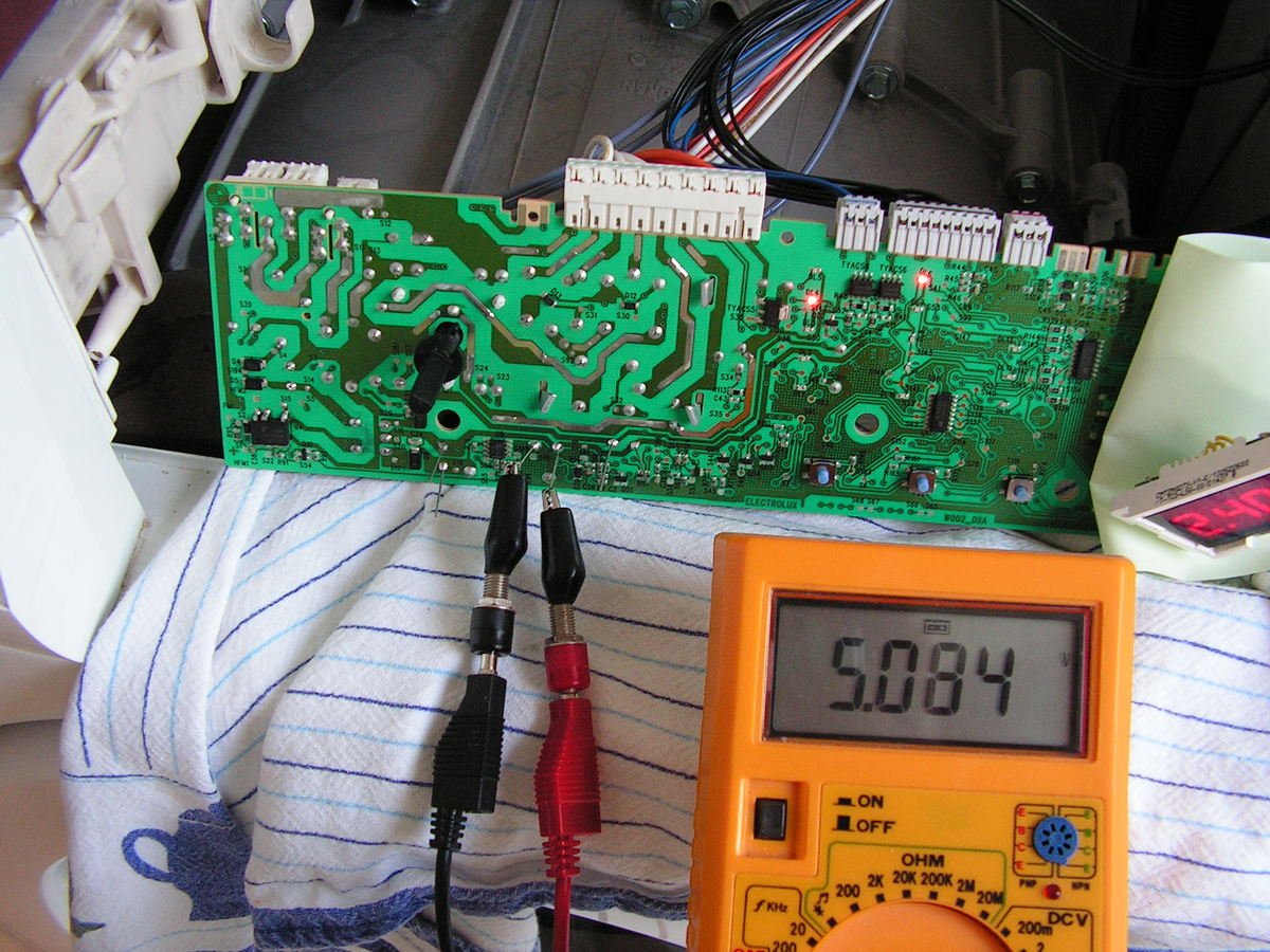

Miss doch bitte mal die Spannung, die der LNK regeln soll, i.A. sind das
die 5V für die Ablaufsteuerung/MC - dein Netzteil scheint per SNT Trafo
zwei Spannungen zu gewinnen, eine über D7 und die andere über D8, wobei
es vermutlich 5V und 12V sind.
Das Fehlerbild kann auch ein defektes Relais oder ein defekter
Relaistreiber verursachen, es muss ja nicht immer der LNK304 sein.
Auf PICT0008.jpg sehe ich auch schon die eine oder andere
nachzubessernde Lötstelle, z.B. am Trafolein.
von Christian S. (chris02)
Interessanter sind Bilder nach dem Austausch. ;) Bitte auch nochmal
posten

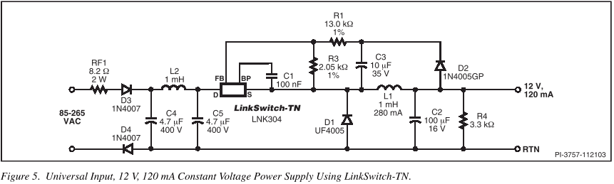

Wie Matze auch schon geschrieben hat, besteht das Netzteil nicht nur aus
dem LNK sondern auch noch aus div. anderen Komponenten (siehe auch
Anhang von Matze aus dem Datenblatt, welches eine Beispielbeschaltung
zeigt).
Christian S. schrieb:
> posten
Hallo Chris,
das vom ausgetauschten LNK kennst Du ja schon - aber die anderen
nicht. Auch ich habe das Auslöten des SMD mit Verlust zweier Pads
bezahlt. Durch Entfernen von Schutzlack von den Leiterbahnen und eine
Lötbrücke ließ sich das noch retten.
Bilder nach dem Austausch der Elkos habe ich noch nicht gemacht. Das ist
aber ungleich leichter von der Hand gegangen. Und jetzt muss ich erst
einmal für Abendessen sorgen.
Danke für Euer Feedback!
Guido

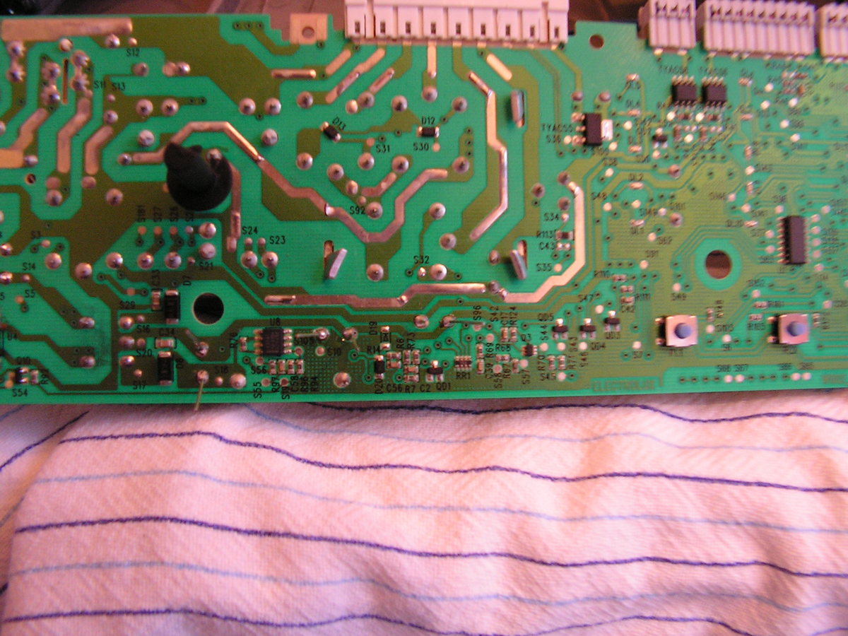

Nach Elko-Austausch. (Es ist schon zu dunkel, daher etwas verwackelt -
sorry)
Ne, der war's nicht. Weil mit dem neuen verhält sich's ja nicht anders.
Das konnte man aber vorher auch nicht ausschließen.
Die Theorie mit dem Relais(-treiber) musst Du mir bitte noch mal näher
erläutern. Nach dem Einschalten ist ja noch kein Relais angesteuert. Ein
defekter Triac würde es dann bei Anforderung nicht ziehen können. Einer
mit Schluss würde es dauerhaft ziehen. Aber das wäre ja auch eine
normale Belastung und sollte nicht die Spannung zusammenbrechen lassen.
Wo genau erkennst Du denn bitte welche. Nicht falsch verstehen,aber ich
habe selbst mit einer Uhrmacher-Lupe keine Haarrisse an den viereckigen
Beinen des Übertragers erkennen können.

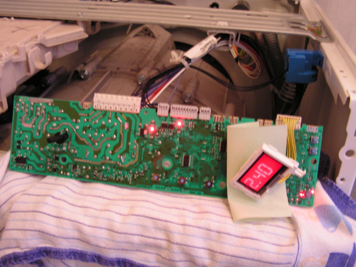

Die Dämmerung hat eingesetzt, der Himmel ist eh dunkel bewölkt - es ist
einfach schon zu Dunkel für Photos und Basteln. Aber ich habe der
Platine gesagt: "Komm, gib dein Bestes - die Leute wollen dich sehen!".
Und beim zweiten Anlegen der Spannung (am heutigen Tag) ist sie
erwacht.
Sachlicher: Ich schalte am Sicherungsautomat - die Platine wird nicht
angefaßt und bewegt. Es kann m.E. kein Wackelkontakt sein. "Beklopfen"
mit einem Kunststoff-Stab unter Spannung habe ich auch schon gemacht:
Keine Reaktion.

Wie sind denn Deine Gedanken zur Feedback-Regelung - das von dem
hinteren Elko nach der Drossel zurück zum LKN304, rund um U8. Auf dem
unscharfen Photo von eben nicht erkennbar, aber oben auf PIC0008: U8 ist
beschriftet mit 431A1, also ein TI TL431
(http://www.ti.com/lit/ds/symlink/tl431.pdf). Wird damit hier eine
(einstellbare) Z-Diode realisiert?
Mir ist noch aufgefallen: D19 ist nicht bestückt. Ich habe sie auch
nicht ausgelötet. Wie ein paar andere Positionen wurde sie wohl
wegrationalisiert.
@Guido:
gönn den Bildern doch mal einen Blitz,
aber ohne dass der von der Platine reflektiert wird.
alternativ haben dann ja wohl alle
halbwegs elektronisch interessierten Leute superhelles LED-Geleucht,
dass einem die Szenerie ausleuchten kann.
Deine Bilder sind immer kurz vor unbrauchbar.

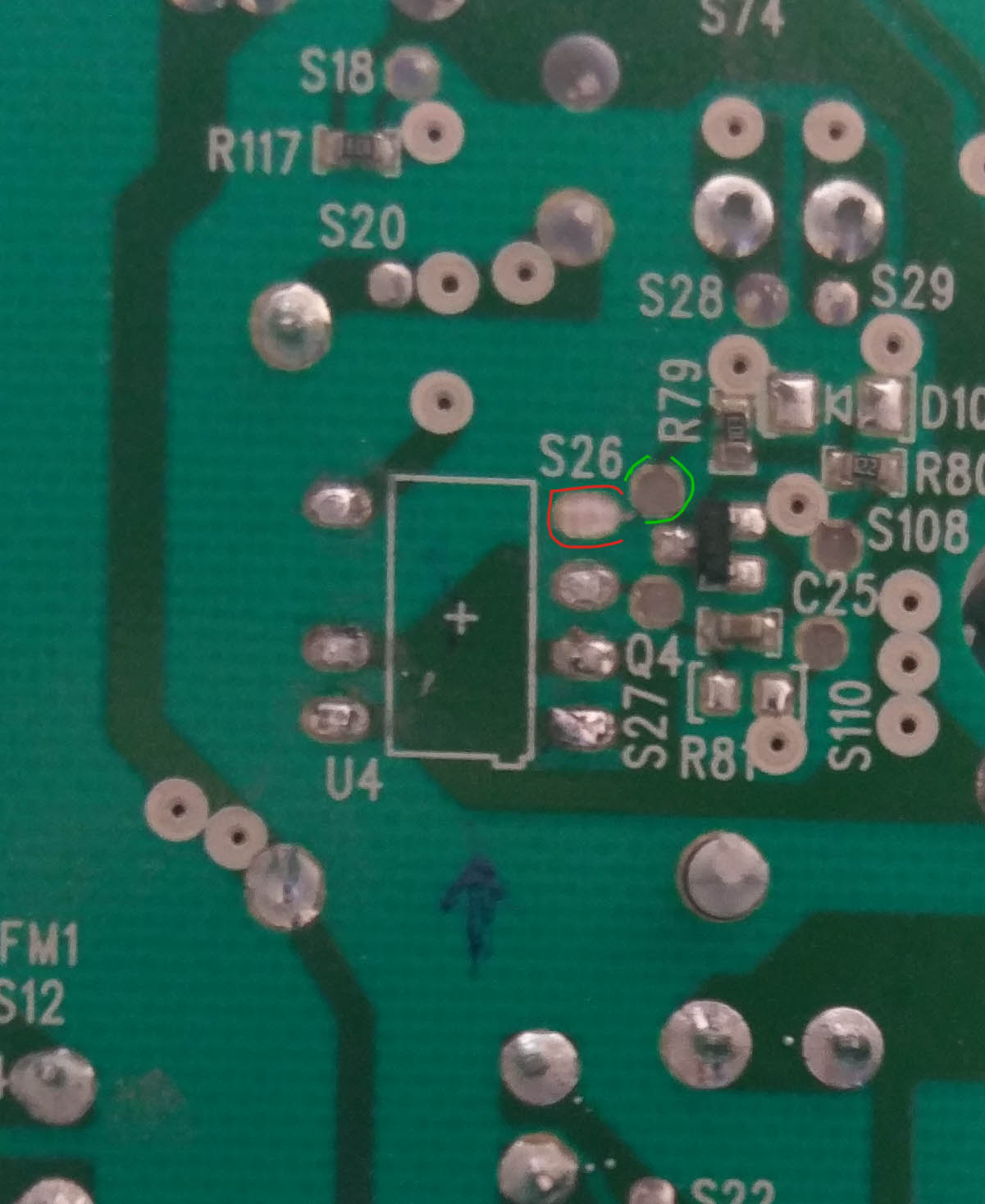

Guido J. schrieb:
> Hallo Chris,
Das Bild ist recht unscharf. Aber an deiner Stelle würde ich mich
erstmal um eine saubere Reparatur/Einbau des LNKs kümmern, bevor du dir
noch andere Baustellen aufmachst ;)
Ganz einfach:
Messergebnisse sind bisher keine da.
Das ist die übliche Verwendung.
Die Ankunft unseres Wochenend-Gastes verzögert sich. Ich habe die Zeit
nutzen können um weitere Photos bei mehr Licht und mit Messwerten zu
machen.
Denn die Platine fühlt sich heute durch die Antwort von *Klaus R.* wohl
geschmeichelt - sie hat für jedes Mess-Photo sofort gestartet.
Was die Photos nicht wiedergeben geben: Alle Messwerte haben "typische"
Werte und schwanken noch deutlich unterhalb 0.1V. Am einen hinteren Elko
sollen offenbar nominell +5V liegen, am zweiten Elko an (+) gegenüber
dem (-) vom ersten Elko wohl +12V, wozu durch den zweiten Kreis über
diesem die vorher sichtbaren +7V gewonnen werden.
Nach dem Abschalten werden die "5V" schnell, die nur "12V" langsam
abgebaut. Die 12V-Schiene geht in den Bereich der TYACS für die
Wasser-Relais und der µC-Teil und die LED laufen wie zu vermuten mit 5V.
Jetzt möchten vermutlich einige wissen, was ich messe, wenn die Platine
nicht anspringt. Da spielt sie aber momentan nicht mit, sie funktioniert
derzeit. Bevor unser Gast eintrifft schicke ich daher erst mal diesen
Beitrag ab.

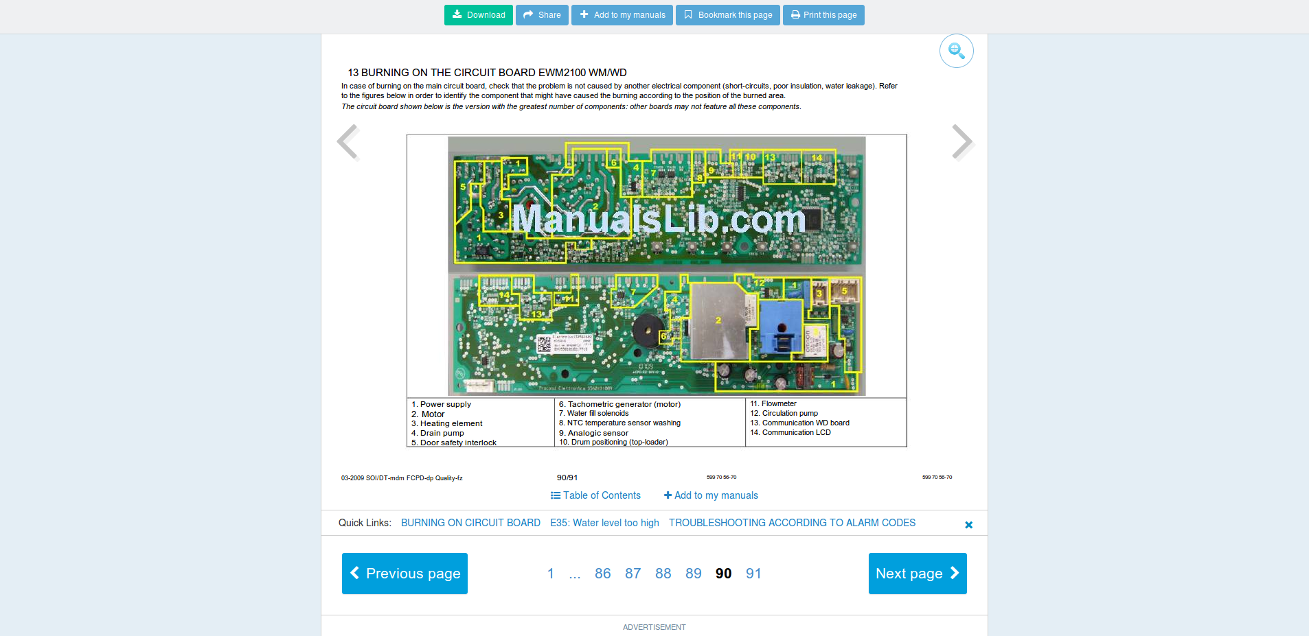

Habe gerade noch dieses Bild bezüglich der "Funktionsbereiche" des Board
EWM2100 gefunden.
Noch mal probiert: Nicht angesprungen! Aber sowohl 5V als auch 12V
stabil über Elkos vorhanden.
Kamera bereit gemacht für Photo. In diesem Moment (nach ca. 30s) beginnt
alles zu leuchten.

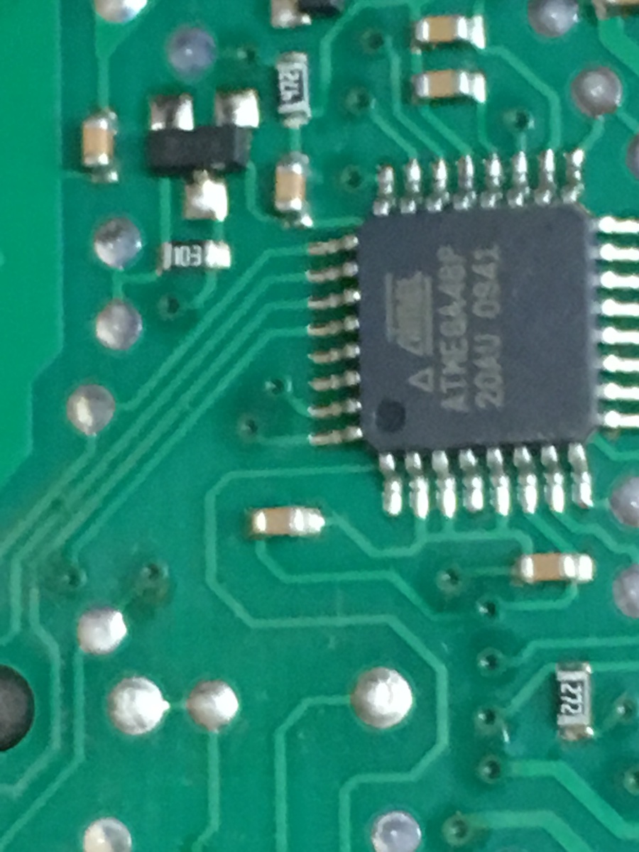

Habe während ein paar freien Minuten rasch ein Bild vom Bereich
"Controller" gemacht. Aber noch nicht im Internet nach Unterlagen
gesucht.
von Theodor B. (Gast)
habe mir die Elkos bestellt und ausgetauscht 22µF 400V und die 3 Elkos
mit 22µF 35V die an den Relais in der nähe sind, leider funktioniert
immer noch nicht. Wenn ich den Schalter einschalte schaltet irgendein
Relais akustisch hört man es. Gibt`s da ein Schaltplan? Oder hat jemand
so ein Fehler schon gehabt?
von hinz (Gast)
> gesucht.
Das Logo von Freescale ist ja nicht zu übersehen.
Das ist ein MC9S08 von Motorola/Freescale/NXP.
Betonung auf MC9S08AC60, denn es gibt auch QFP64 mit abweichender
Belegung. Hier haben wir den Reset auf Pin 3, der über R171 und den
Messpunkt S176 geführt wird.
Besitzer eines Oszis könnten auch mal überprüfen, ob der Oszillator
richtig anläuft, das ist der Quarz Y1 mit dem Anlaufwiderstand R78. Ohne
Oszi kann man auch mal (Netztrennung vorausgesetzt), den nassen Finger
an R78 benutzen, um den Oszillator anzuschubsen.
Weil meine Messungen ja ergeben haben, dass die beiden Hauptspannungen
immer aufgebaut sind, selbst wenn die Anzeigen dunkel bleiben, habe ich
heute mal in vielen Einzelstarts via Sicherungs-Automat bis zu 2min auf
das "Erwachen" gewartet. Es ergibt sich, dass die nötige Zeit stark
variiert.
Ich habe danach dann das Programm Abpumpen eingestellt; dieses läuft
2min. Habe über einen Plastikstab den Start-Taster betätigt: Dass
Programm lief dann wie erwartet: Die Laugenpumpe wurde angesteuert. Nach
1min wurde die Trommel kurz vorwärts und rückwärts gefahren. Alles
begleitet von Relais- und anderen Geräuschen "wie immer" - wie von
früher bekannt.
Am Ende dann das Warten auf die Türverriegelung: Die knackt nach ca.
1min. Und die Steuerung erkennt das wieder nicht - auch nicht nach 2
weiteren Minuten, bei der die Zeitanzeige auf "1" stehen bleibt. Ich
habe dann an der Sicherung ab- und wieder angeschaltet. Da dann eine
blinkende "0" und das akustische Signal.
Die Türverriegelung ist 3-polig angeschlossen - die Platine könnte auch
eine "moderne" 4-polige mit Sofort-Entriegelung ansteuern. Laut Bildern
im Internet ist Anschluss "5" ja der Eingang, das Thermo-Relais wird an
Anschluss "3" angesteuert und über "4" wird dann der Rest der
Leistungselektronik versorgt. Ich messe im stromlosen Zustand, an
Platine angeschlossen, keinen "Schluss" zwischen "5" und "4" und
zwischen "5" und "3" ca 1kΩ. Warum bekommt die Steuerung nicht mit, dass
der Bimetall-Schalter nach der üblichen Abkühlzeit hörbar rückfällt? Bis
zu diesem Moment ist auch die Tür noch korrekt blockiert, danach nicht.

Ich habe nun gerade einfach mal einen Probewaschgang gemacht - an
geeigneter Schmutzwäsche mangelt es mittlerweile nicht. Die Steuerung
habe ich in einem Tuch als Berührungsschutz auf eine dicke Pappe gelegt
und damit so "hochgebockt", dass sie nicht mit der schwingenden Trommel
zusammentrifft.
Ich habe Feinwäsche (1h02) laufen lassen. Etwa 30s nach dem Einschalten
erschien die Anzeige. Ich habe die Maschine dann mit Wäsche und Pulver
beladen und gestartet. Der Waschvorgang lief wie bekannt, alle
Programmschritte wurden ohne erkennbare Fehler und ohne Unterbrechung
durchgeführt. Die Zeitanzeige lief entsprechend der Realzeit herunter.
Das Programm endet mit Schleudern unter Abpumpen, danach noch 2x
"Bewegen" unter Pumpen. Dabei steht eine "1" im Display. Danach wir der
Türschließer abgeschaltet und die Tür-LED beginnt zu blinken, wobei die
"1" stehenbleibt.
Nach 1m30 höre ich den "Klack". Aber die Steuerung reagiert nicht
darauf, ich habe 5min gewartet. Habe dann über die Sicherung die
Netz-spannung aus und wieder angelegt. Dann sofort eine blinkende "0"
und die akustischen Signale.
Dauert das Auslösen der Türverriegelung zu lange? Wo liegt denn der
normale Wert? Wartet die Steuerung eventuell nur eine gewisse Zeit
(1min?) und alles darüber hinaus gilt als Fehler? Und wenn ich dann neu
die Netzspannung anlege, dann geht's beim letzten "Savepoint" weiter,
die Tür wird nun als freigegeben erkannt und das Waschprogramm endet
regulär?
Wie merkt sich eigentlich die Steuerung den aktuellen Zustand? Wir der
regelmäßig in einem Flash-Speicher abgelegt? Hat der Controller so etwas
an Board? Wir dazu ein/der externe Speicher benutzt? U8 auf der
Rückseite trägt die Aufschrift 4256, was ich als I2C-EEPROM finde.

Danach mit Programmwähler auf *Fein*wäsche  bislang nur noch einmal beim
Einschalten angesprungen. Anzeige dabei 2h40, also das vorherige
*Koch*-Programm. Unter Spannung am Programmmwähler gedreht. Dabei
keine Reaktion der Anzeigen, sondern "eingefroren". Abgeschaltet
Danach noch mehrere Einschalt-Versuche ohne Erwachen. Nur einmal dabei
das Anspringen der Backlight-LED des Displays (was ja einen eigenen
Controller hat), aber keine Zeitanzeige und keine anderen LEDs.

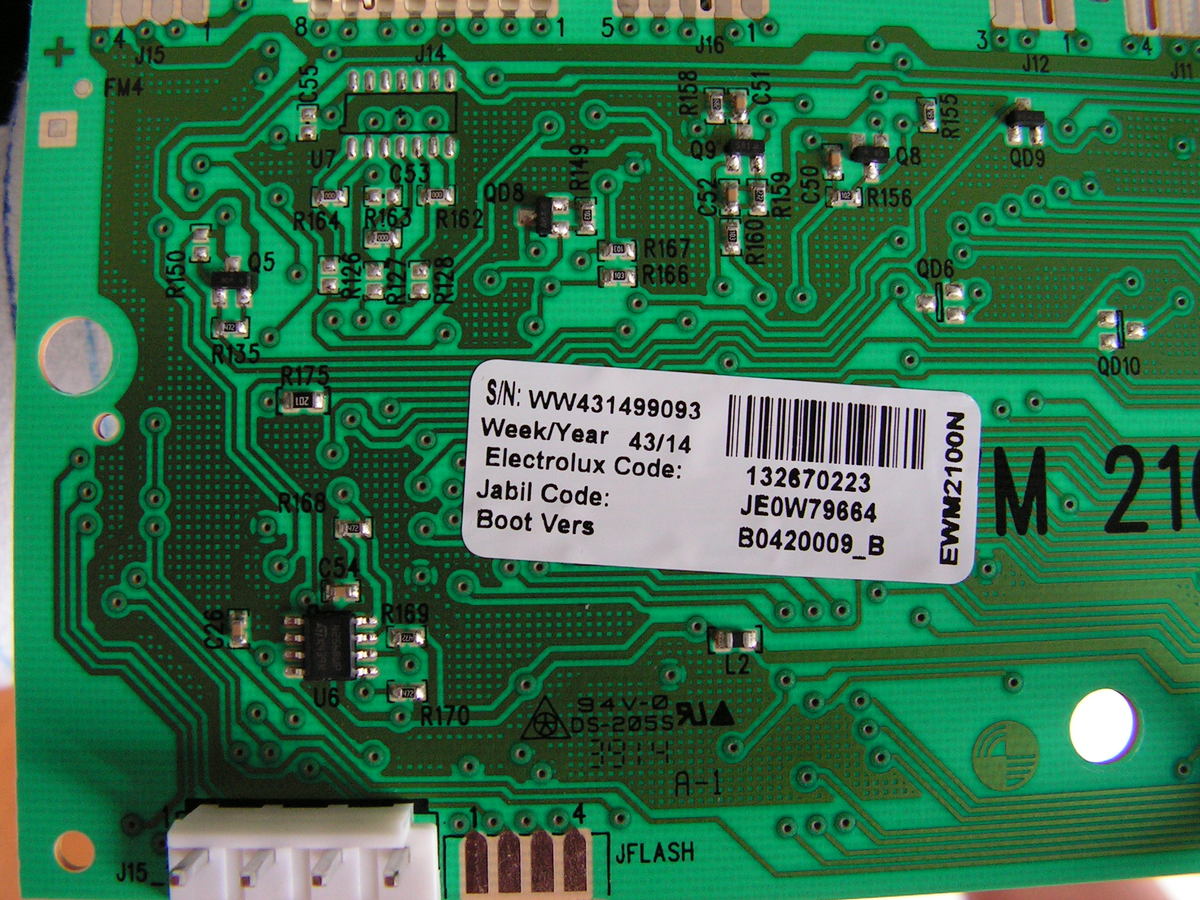

Man kann z.B. sehen, dass das EEPROM über GPIO PC{4,5,6} angeschlossen
ist. Ich würde daraus folgern, dass hier nicht die Firmware
untergebracht ist. Eventuell aber der Auswahlcode für das konkrete
Maschinenmodell. Aus dem Bauch heraus würde ich diese Einstellung aber
eher im Flash des Microcontroller erwarten. Es gibt laut Datenblatt
einen großen zusammenhängenden Bereich (für Programmcode) und noch einen
kleinen, in dem  IMHO ein Entwickler solche quasi-einmaligen
Einstellungen unterbringen würde.
Matthias: Ich werden jetzt mal nach Informationen bezüglich Fehlfunktion
bzw. Austausch dieses Typ von EEPROM suchen, um ein Gefühl dafür zu
bekommen. Ich pflichte Dir bei: Die nominell veranschlagte Zahl von
Schreibzyklen ist sicher in weiter Ferne. Aber auch Du weist ja, dass es
trotzdem defekt werden kann. Gerade in einem EEPROM "tut" sich
elektrisch ja viel mehr und läuft einiges "analoger" ab als in einfachen
Logik-Schaltungen. Es wird ja sogar intern eine "Programmierspannung"
erzeugt.

Neuer Tag, neue Versuche:
Türschloss ausgebaut, ließ sich ohne Abbau weiterer Dinge nach Lösen der
Schrauben durch verschieben herausklappen. Dort Stecker abgezogen.
Anschlüsse des Schalters sehen nicht durch Wärme verformt aus.
Erst mal ein Anschalt-Versuch: Keine Anzeigen. Dann den Kombistecker von
Motor&Laugenpumpe sowie die kleineren für Einlaßventile und Druckdose
abgezogen, noch keine Veränderung.
Dann noch den 2pol. Flachpol-Stecker von der Heizung an der Platine, was
schon beachtliche Kräfte benötigt. Danach mehrmals problemlose "Starts"
der Steuerung.
Nun die Peripherie außer Türschalter wieder angeschlossen,
Abpump-Programm 2min gestartet. Lauf wie erwartet: Laugepumpe pumpt, am
Ende noch 2x Motor-Relais (weil die Trommel kurz bewegt wird). Natürlich
keine Motor-Bewegung, weil Türschalter fehlt.
Nun auch den Türschalter (ausgebaut) wieder angesteckt. Nochmal Pumpen.
Alles OK, nun auch echte Motorbewegungen nach Abkühlen des Türschließers
auch sofort "0" und Alarm.
Ich werde das Türschloss erst einmal nicht weiter zerlegen, weil der
eigentliche Schalter mit Plastik-Zungen gehalten wird und der Schalter
selbst auch von Plastik-Zungen zusammengehalten wird. Ich höre in ihm
das Schalten der Kontakte, aber außen bei der Riegelnase bewegt sich
nichts. Ist das normal?
Nun schieben wir sicher den Fehler dem Heizelement zu und nicht dem doch
heftigen mechanischen Einwirkungen beim Abiehen des Steckers. Kann mit
dem Multimeter nichst auffälliges Messen: Im 20MΩ-Bereich keine Anzeige
der Pole gegen Erde oder die internen N- und P-Leiter. Heizelement etwa
27Ω.
Habe jetzt 3x abwechseln mit (an Platine) abgezogener und angesteckter
Heizung das Pump-Programm laufen lassen. Immer wenn die Heizung
angeschlossen ist, wird von der Steuerung das Freigeben der Tür nicht
erkannt - erst nach einmaligem Ab- und Anschalten der Netzspannung via
Sicherung. Der NTC ist am anderen Steckerverbinder, also angeschlossen.
Natürlich wird die Heizung beim Pumpen nicht
Die Anzeigen "erwachen" während aller Versuche heute sofort - mit der
vom früheren Betrieb bekannten minimalen Verzögerung von ca 1s.
Prima: Jetzt habe ich endlich einen reproduzierbaren, mit einer
einzigen Aktion her- und abstellbaren Fehler! Warum das "User Interface"
nun wieder sofort anläuft -- und zwar auch wenn der Stecker zur Heizung
aufsteckt -- verstehe ich aber nicht.
Stellt sich die Frage: Liegt es nun an der Heizung oder an deren
Ansteuerung? Ich schaue mir nun die Platine in diesem Bereich an um zu
sehen, was an den beiden Pin noch angeschlossen ist.

Ich versucht die Schaltung in diesem Bereich aufzunehmen und noch nicht
richtig verstanden. Da gibt es einen Zweig mit 3 SMB 563 also 186KΩ, der
an die Leitung vom Netzspannungs-Eingang hinter dem Drehschalter zum
"Eingangs"-Pin5 des Türschalters angeschlossen ist. Und er führt auf das
"untere" Ende der Heizung, die vom Relais an den anderen
Netzspannungs-Pol durchgeschaltet wird. Er liegt damit ständig parallel
zur Heizung, deren "oberer" Pol über den Türschalter-Ausgang Pin4 kommt
und wird mit eingeschaltet, sobald das Heizrelais zieht. Was soll das?
Und ist das nicht schon eine recht heftige Belastung für
SMD-Widerstände?
Der Flachstecker-Anschluß vom Türschalter-Ausgang Pin4 geht jedenfalls
direkt an den oberen von der Heizung und über eine Drahtbrücke Richtung
der Relais von der Hauptmotor-Umpolung. Wenn der Zustand vom
Türschalter, also Pin4 gemessen wird, dann geht das also eigentlich nur
noch weiter hinten beim Motor. Auch das verstehe ich vom Prinzip her
nicht.

Aber wie kommst du drauf das der HOCHOHMIG ist wenn du sein wert nicht
kennst ?
von hinz (Gast)
Lars schrieb:
> Wie viel Ohm hat der?
10 Ohm +/-5%
Um die Leistung ermitteln zu können braucht man wenigstens die Maße.
von hinz (Gast)
DAVID -. schrieb:
> Und Leistung würde ich mal auf 2 oder 5 Watt tippen.
Ja, der große Experte...
von Lars (Gast)
Hochohmig, weil gemessen.
Der Widerstand ist ca. 11 mm lang und um die 4 mm im Durchmesser.
von hinz (Gast)
Wird wohl ein 2W Sicherungswiderstand sein. Sowas gibts sogar bei
Reichelt.
von Andreas (Gast)

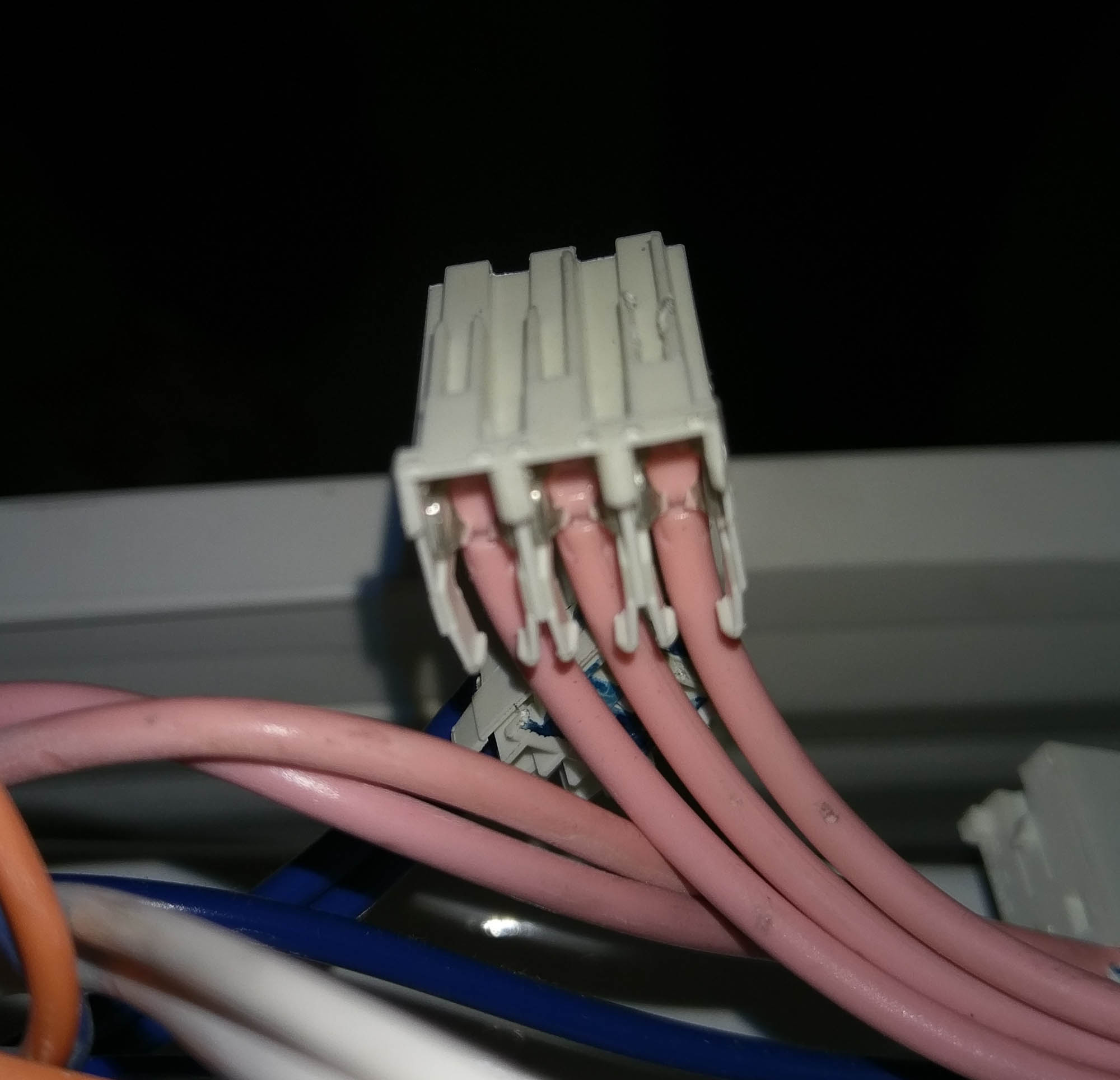

auch unseren AEG Trockner hat es erwischt. Sicherungswiderstand R47 hat
es "verblasen".
Heute wollte ich den LNK304GN von der Platine entfernen.
Vorsicht die Pins mit einem Dremel durchtrennt.
Bei letzten Pin klingelte das Telefon, erschrocken, gezuckt, und etwas
zu viel Druck auf den Chip ausgeübt. Die Kupferfläche hat sich leider
von der Platine gelöst.
Sicherheitshalber frage ich hier bei Euch nach.
Kann ich den Pin 4 (beim neuem Chip, Fläche rot)dann markiert mit etwas
Lötzinn zum danebenliegenden Lötpunkt ( grün markiert )verbinden ?
Müsste vermutlich gehen, da ich unter den Lötstopplack hier eine
verbindende Leiterbahn sehen bzw. vermute ?
Dann noch die 2. Frage ( es war wirklich nicht mein Tag heute ).
Einer der Raststecker saß extrem fest. Habe ihn nicht losbekommen.
Ich nahm eine Zange zur Hilfe, notgedrungen.
Als sich dann der Raststecker plötzlich löste, rutsche die Zange ab,
und die Sicherungsplastik-Teilchen ( keine Ahnung wie diese heißen )
rutschen raus. Eines habe ich noch gefunden. Die Kabel selbst sind in
ihrer Position geblieben. Kann ich die dann zwei offenen Bereich mit
Heißkleber oder 2-Komponenten-Kleber sichern ? Oder gibt es einen
anderen Trick ?
Hier auf dem Land habe ich keinen Laden oder
Elektronik-Reparatur-Service bei dem ich mir kurzfristig einen
Raststecker holen kann.
ich hoffe Ihr könnt mir weiterhelfen.
Vielen Dank im Voraus.
Viele Grüße
Andreas
von Klaus R. (klaus2)
Ja. Aber Pinabstand einhalten. Etwas Draht nutzen.
Klaus.
von hinz (Gast)
Ja.
Heißkleber.
von hinz (Gast)
Klaus R. schrieb:
> Etwas Draht nutzen.
Aber auch nicht zu dick.
von Andreas (Gast)
herzlichen Dank für Eure Hilfe und Unterstützung.
Draht ist kein Problem.
Ich habe noch 2 Meter Kupferlackdraht von Tablet-Umbauten da ( bei den
Tablets habe ich zusätzliche Buchsen für Stromversorgung eingebaut ).
Werde mich gleich an das Lackabkratzen machen ;-)
Nochmals herzlichen Dank.
Andreas

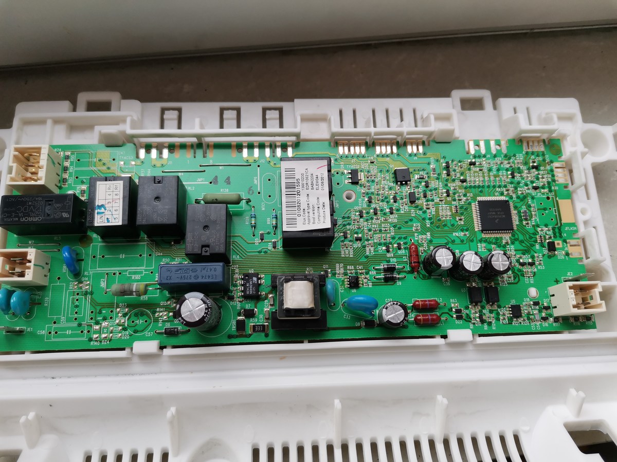

Der WAF meine "Elektronik-Krempels" hat sich gestern deutlich erhöht,
nachdem ich unseren Bosch Trockner mit neuem
TNY266/47Ω-Sicherrungs-R/10μ400V wieder zusammengeschraubt hab.
Der Chip hatte auf den ersten (schon sehr alten) Blick keine
Beschädigung, aber ein Detailbild per Phone zeigte eine auf den
einzelnen Pin zulaufende Linie von "Einschuß-Löchern". Meine Tochter
sagte nur: "das sieht man doch sofort" ;-). Der R war optisch neuwertig,
elektrisch hatten die 47 Ohme zu einer Megaparty geladen. Null Leitwert.
Der C war eigentlich auch elektrisch OK, aber wenn man das Board eh
schon auf dem Tisch liegen hat...
Danke an alle, die hier ihre Erkenntnisse niedergeschrieben haben!
;) - Top!
Klaus.
von Carl D. (jcw2)

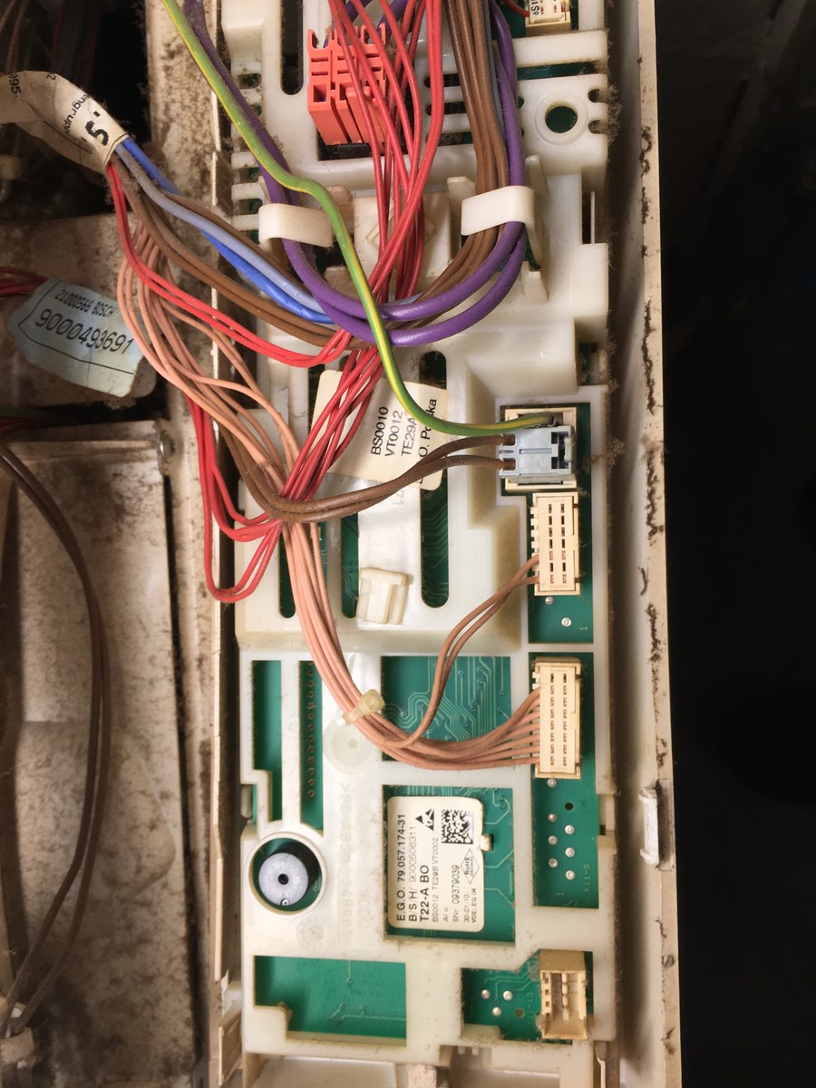

Als Nachschlag noch ein paar Bilder aus der WTW56860 Elektronik
IMG_1741_1_.JPG das Umfeld
IMG_1744_1_.JPG der Übeltäter
IMG_1747_1_.JPG der benutzte Rechenknecht (um mal einen Bekannten zu
zeigen)
also echt jetzt, DAS sieht man doch sofort :D
von Carl D. (jcw2)
Aber nur wenn es genau so ausgeleuchtet ist.
Mein erster Blickkontakt war eher so, wie man hier öfter Bilder mit der
Frage "was ist das?" zu sehen bekommt.

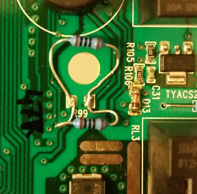

Ziemlich genau in der Mitte der Platine, in der Nähe von Triac TY1 sitzt
der SMD - Widerstand R99 mit Aufdruck 470 ( = 47 Ohm ),
der häufig einen Wackelkontakt hat, meistens sogar mit freiem Auge
sichtbar.
Diesen sorgfältig nachlöten, besser noch austauschen, sollte helfen.
Gruß Josch
von Apfel (Gast)
Habe dies vor kurzen Vorsorglich mit 2x 100 Ohm getauscht. Hier ein Bild
vom Lavatherm Trockner. Aber wie gesagt sollte überall die selbe
Geschichte sein.
von uwe (Gast)
Apfel schrieb:
> Geschichte sein.
> Gruß
Das ist unglaublich was hier für Nasen unterwegs sind nach dem Motto
Doppelt hält besser  :-)

Habe ich die Steuerung „Out oft he Machine“ angeschlossen und getestet,
siehe da die LED´s leuchten (vier grüne dauerhaft und drei rote blinkten
im Sekundentakt). Das liegt aber wohl eher an den nicht angeschlossenen
Steckverbindungen vom Motor, Heizung, oder Feuchtigkeitssensor usw.
die,die Elektronik sicherlich im Einschaltmoment abfragt!
Ab zur Bekannten und das Teil schnell eingebaut! ?

Die Messungen am LNK bzw an den Elkos dahinter ergab folgende Werte:
LNK 305: an C22 und C23 waren jeweils 4,8V zu messen und
   an C21 lagen pulsierend 11,0V – 11,3 V
   an C33 an PIN 3 vom LNK habe ich 5,8V gemessen.
Desweiteren habe ich den Türkontakt und Motor gemessen, da is alles ok.

Ich habe die Platine ausgebaut neuen LNK und Widerstand bestellt.
Dann habe ich die Teile ausgetauscht. Naja sage lieber versucht.
Der Widerstand war ja kein Problem. Aber mit SMD Bauteilen habe ich
keine Erfahrung. Die Dinger sind mir zu klein.
Aber Dank der Hilfe von @chris02 läuft die Kiste wieder.
Nochmals Danke.

Um die Geräteliste zu vervollständigen: IGNIS ADL 350 - Geschirrspüler
beinhalten auf der Steuerungsplatine ebenfalls einen LNK305 - der
dazugehörige Vorwiderstand ist 22 Ohm 3 (2) Watt.
Beide Teile ersetzt... schon geht sie wieder.

Oben (05.09.2019) genannte Reparatur meiner ADL 350 IP durch Austausch
eines LNK305 und des Sicherungswiderstands war im Nachhinein betrachtet
nicht ganz erfolgreich. Zwar funktionierte das Netzteil wieder, aber
nach einiger Zeit stand der Geschirrspüler, zeigte das gewählte Programm
an, aber die Start-Taste blinkte (statt, bis Ende des Programms,
dauerhaft zu leuchten).
Freundlicherweise häufte sich das Problem, so dass der Grund für diesen
Zustand erkennbar war: Das Netzteil fiel nach einiger Zeit aus; d.h.
alle LEDs aus und keine Tastenbedienung möglich - also eine 'stromlos'
Situation. Nach ca. 45 - 60 Sekunden, waren die LEDs wieder an und die
Maschine stand in oben genanntem Zustand. Erneutes Drücken der
Start-Taste ließ die Maschine zum Schluss knapp eine Minute laufen um
danach auszufallen, ...
Dies schien auf einen Fail-Safe-Mode des LNK hinzuweisen (er überwacht
Strom, Spannung, Temperatur usw. und startet ggf. neu).
Grund für das Problem war einer der beiden 4µ7 450V - Elkos im
Eingangsteil vor dem LNK305; er hatte keine messbare Kapazität mehr.
Äußerlich konnte man den Kondensator als defekt erkennen – nachdem man
ihn ausgelötet hatte.
Es macht also Sinn, die beiden Kondensatoren zu überprüfen und ggf. zu
ersetzen. Zumal deren Defekt auch zum Ausfall des ersten LNK mit
beigetragen haben könnte.
In diesem Sinne.

Eine Frage zum R76: Bei mir steht nur 47R 10% ist das der hier oft
genannte 47R 3W oder welchen müsste man da ordern?
Falls Chris02 noch mitlesen sollte, würde ich auch gern den bereits
erwähnten Service für die Reparatur anfragen wollen, bevor ich da mit
falschen Teilen falsche Teile umlöte :)

Wichtig ist "Sicherungswiderstand", denn der soll im Fehlerfall
durchbrennen, ohne den ganzen Trockner mit anzuzünden.
Z.B.:
https://www.reichelt.de/sicherungswiderstand-axial-3-5-w-47-ohm-5-vsw-3-5-47-p107427.html?PROVID=2788&gclid=EAIaIQobChMI4vbQnoqf5QIVjed3Ch0JfgJ6EAQYASABEgKV-vD_BwE&&r=1
wobei Reichelt einfach der erste gefundene Link war.
