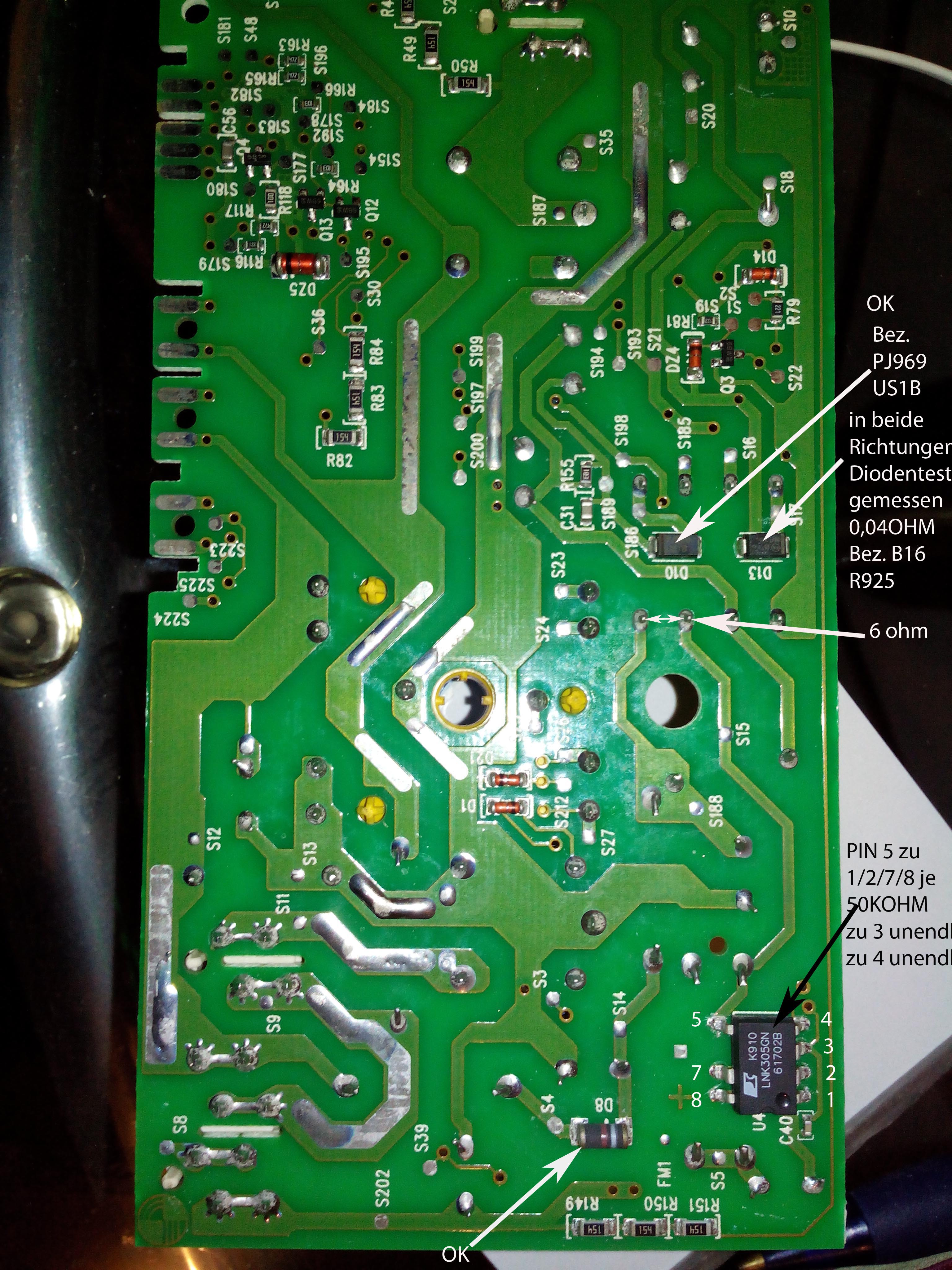

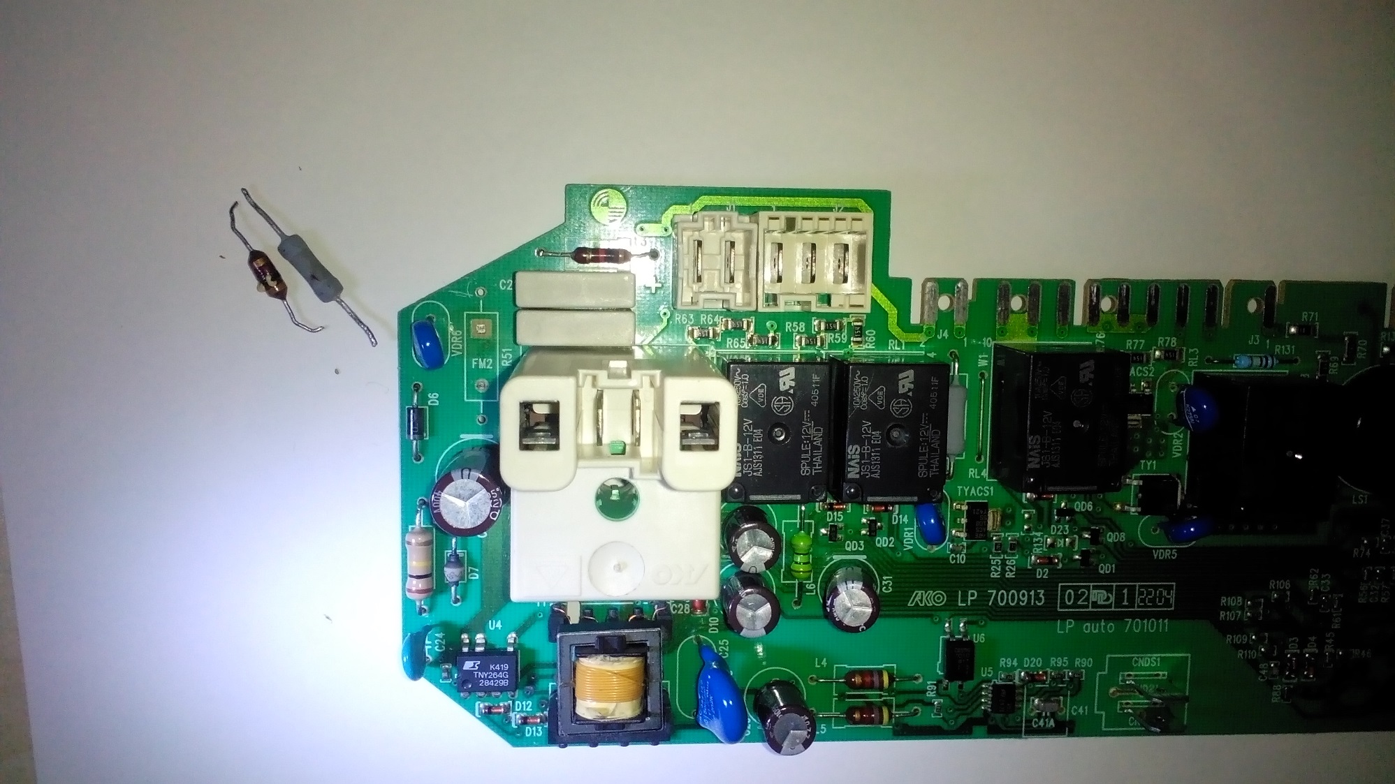

Bin auch AEG geschädigt,  lavatherm 56847L, plötzlich komplett tot,
mitten beim trocknen,
Habe meine Platine schon ausgebaut, nur leider bin ich kein so guter
Löter, wer kann mir evtl helfen??? wohne 21524 Nahe Schwarzenbek, fahre
auch gerne nach Hamburg rein oder Richtung Mölln Ratzeburg,
Habe mal ein Bild der Platine angehängt, ich selber kann nix erkennen,
hoffe das es auch das Problem ist
Mit freundlichen Grüßen

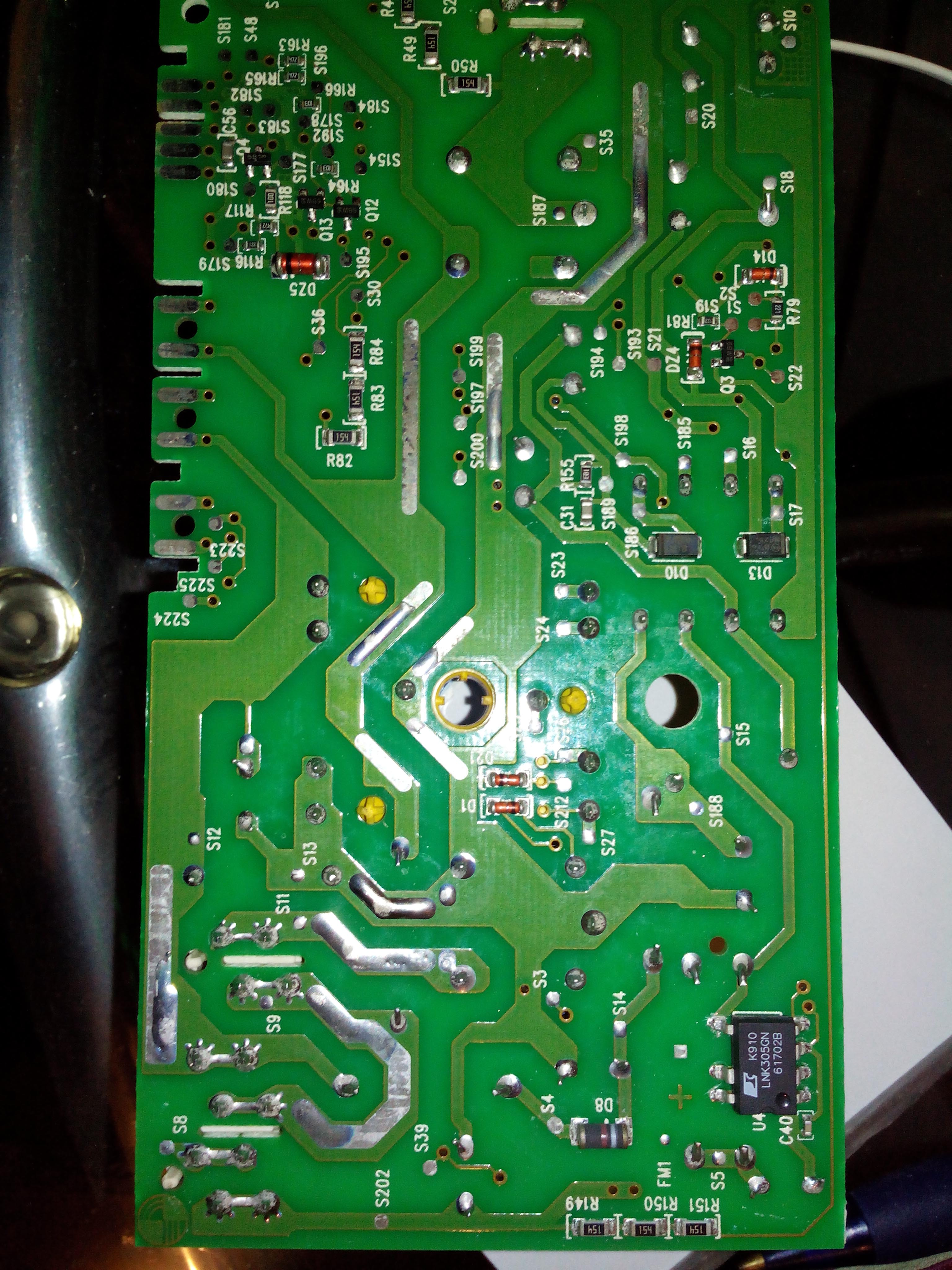

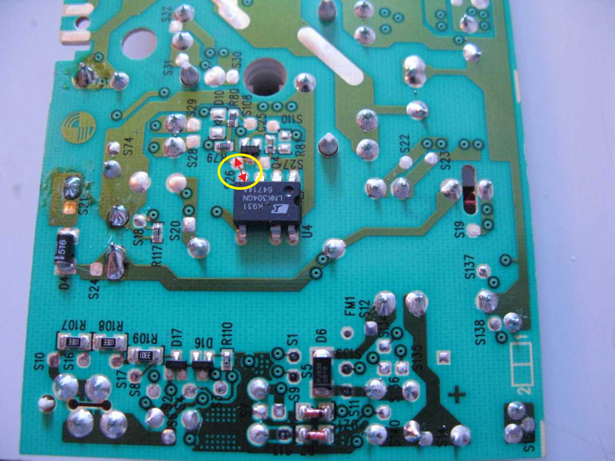

Der LNK müsste sich auf der Rückseite befinden. Siehe auch das Bild vom
Threadstarter! Dort ist er links im Bild zu sehen. Gut daran zu
erkennen, dass da quasi ein Beinchen fehlt (in der Symmetrie).

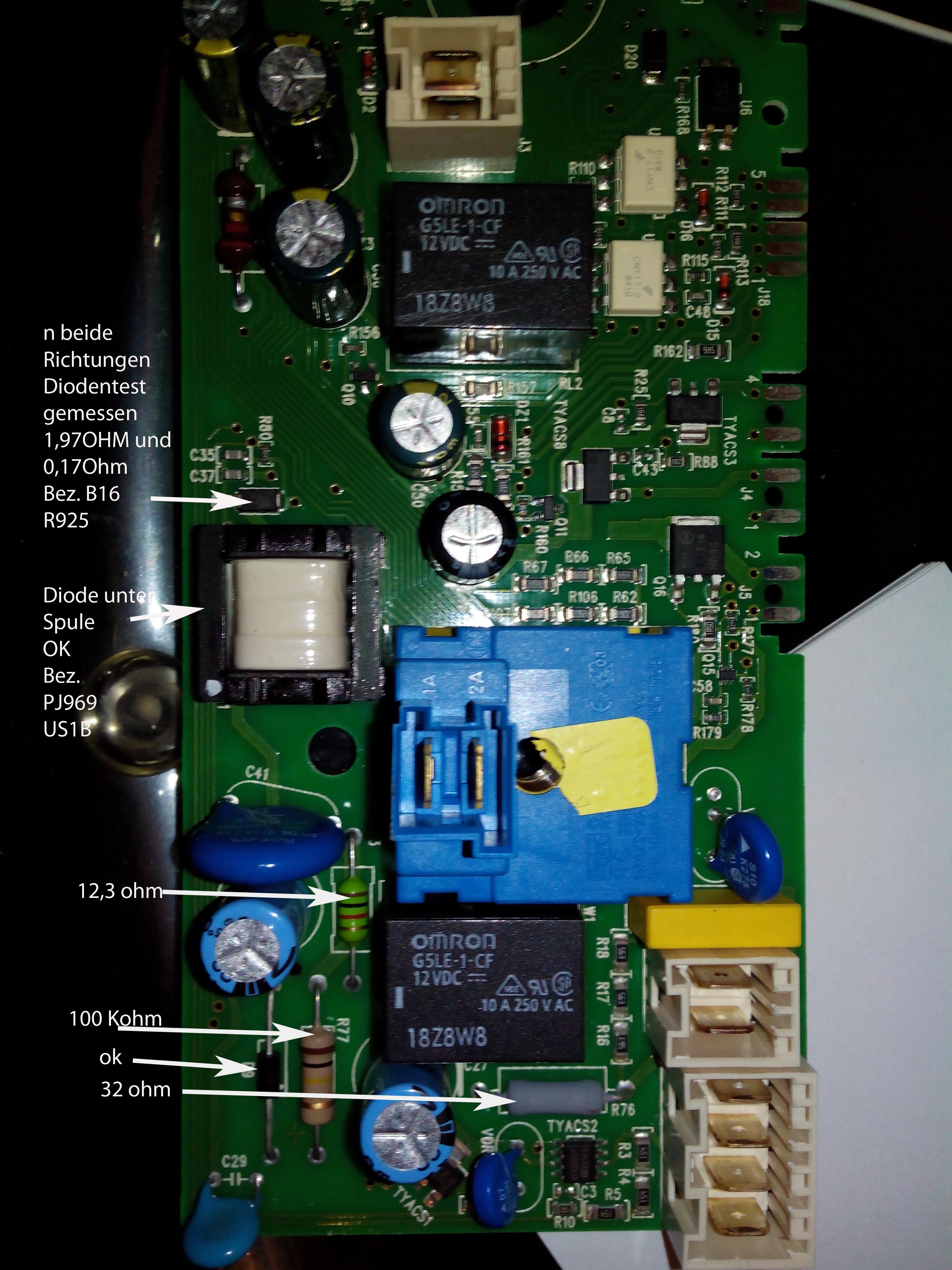

von Christian S. (chris02)
Um zu wissen, was los ist kannst du mit einem Multimeter auch einfach
den R76 durchmessen. Wenn dieser mehr als ~47 Ohm hat ist er defekt, was
auch auf einen defekten LNK304 schließen lässt.
Wenn du keinen in deiner Nähe findest kannst du dich gerne bei mir
melden und wir machen es per Post.

von Nico M. (nmetone)
Wir werden sehen,
Platine ist zu dir unterwegs, bin froh wenn der Trockner nach dem
Austausch der beiden Teile wieder funktioniert.
Hier schon mal vielen Dank das dich meiner angenommen hast.
Mit freundlichen Grüßen Nico

So, die Steuerung läuft gerade wieder im Weihnachstbaum-Modus nackig bei
mir auf dem Tisch, ja, am Trenntrafo. :-)
Meine Konstruktion aus 2x12 Ohm / 2 Watt in Reihe hat es zerlegt,
der eine Widerstand ist jetzt hochohmig, der andere hat 21 Ohm.
Jetzt habe ich da gerade 22 Ohm / 2 Watt drin.
Wie vorher auch kommt der LNK304 nach ein paar Minuten so auf 54°C auf
der Oberseite.
Der LNK305 hat unter gleichen Bedingungen allerdings auch schnell die
54°C auf der Oberfläche erreicht.
Der Widerstand hat so um die 31°C.
Ich kann nicht exakt den Finger drauf legen aber ich bilde mir ein, dass
die Schaltung mit dem LNK305 ein klein wenig lauter "brummt".
Also ganz so einfach ist die Geschichte dann scheinbar doch nicht.
Die Rechnung das der LNK305 mehr Strom verträgt, dann also nicht so
heiss werden sollte und somit länger hält geht erstmal nicht merkbar
auf.
> auf.
Vielen Dank erstmal bis hier hin. Also muss man das mit dem LNK306 erst
recht beobachten.
Aber vielleicht ist ja auch noch was anderes kaputt?
Hat eigentlich schon jemand von dieser Platine einen Schaltplan
aufgetrieben oder gezeichnet?
von Rudolph (Gast)
Dagegen spricht, dass der Trockner schon mehrere Mal anstandslos die
Wäsche trocken bekommen hat, bevor die Widerstände sich verabschiedet
haben.
Heizt, die Trommel dreht sich, unten kommt Wasser in den Behälter.
Und jetzt liegt die Steuerung ja einfach so nackt auf dem Tisch, da sind
ja gar keine grösseren Verbraucher dran angeschlossen.
Aber ja, man müsste die Schaltung wohl ein klein wenig umdimensionieren
wenn man den Chip ändert, auf den Seiten 10/11 im Datenblatt sind
zumindest unterschiedliche Werte angegeben für z.B. "BYPASS Pin Charge
Current".
Dazu müsste man aber sowieso erstmal die komplette Schaltung aufnehmen
und anaylsieren was sich der Hersteller des Gerätes dabei gedacht haben
könnte.

dem Tisch liegen.
Wieder hat es den Widerstand zerlegt, hochohmig, der LNK304 tat dann
noch was er sollte.
Jetzt habe ich den 22R/2W durch 4 Stück 82R5/0,6W ersetzt.
Den Sockel habe ich entfernt und einen frischen LNK305 direkt in die
Platine eingelötet.
Der kommt so im Weihnachtsbaum-Modus auf dem Tisch am Schaltnetzteil so
auf 48°C - da hätte ich den Sockel auch drin lassen können.
Wenn das Teil wieder nur einen Trocken-Vorgang hält bekomme ich langsam
nen Veto von meiner Frau für die erneute "Reparatur". :-)

von Isabella (Gast)
Hallo Christian
Habe heute die Platine retour bekommen und ist neu konfiguriert worden
wieder die Meldung fehler E82...
Hier das Foto der Platine
Vielleicht siehst du was
Lg
Isabella
@ Isabella
Wie ich dir per Mail schon geschrieben habe, wäre die Vorgeschichte der
Elektronik sehr hilfreich!
Und vorallem mehr Informationen.
Ich hab immernoch nicht verstanden, was du gemacht hast und warum du
dies gemacht hast.
Der Fehler E82 ist nach der Reparatur des LNKs + Widerstand nicht
üblich. Ich habe nun schon etwas mehr Erfahrung mit dieser Platine und
hatte noch nie den Fehler E82. Auch über google findet man dazu nicht
viel.
Zudem hab ich auch immernoch nicht verstanden, warum und von wem du die
Elektronik hast neu programmieren lassen. Dies macht an der Stelle
keinen Sinn.
Freut mich für dich, dass der Trockner wieder läuft, aber der Fehler E82
ist ja immernoch vorhanden denn sonst würde er sich löschen lassen oder
selber verschwinden. Ich gehe daher davon aus, dass es nur eine Frage
der Zeit ist, bis die Maschine wieder ausfällt. :(

von Rainer (Gast)
Bei mir ist der Wert des Widerstand unendlich.
Und der Lnk 304 hat zwischen 1 und 5 18,6 Ohm.
Beides getauscht aber Trockner ist immer noch Tod.
Was könnte den noch defekt sein?
im vorraus Danke
> im vorraus Danke
Da ist wohl der LNK schon wieder kaputt gegangen.
Was im Klartext heißt, dass noch weitere Fehler auf der Platine sind.
Kommt nicht oft vor, aber es kommt vor. Hatte bis jetzt glaube zwei
Stück, bei denen ich genau das selbe Phänomen hatte.
Jetzt heißt es messen und gucken, welche Bauteile noch defekt sind.
(Der T88840 hat auch schon ein weißes, größeres Display, richtig?)
Wärst du auch mal so nett und würdest mir ein Bild von der Elektronik
per Mail senden: Chris02gsm@gmail.com
Hatte diese Platine leider noch nicht :(

von Frity (Gast)
Hallo
Ein echt informatives Forum hier, auf das mich mein kaputter
Wäschetrockner gebracht hat. Auch mein Wäschetrockner AEG LAVATHERM
T56800 hat diese Woche den Geist aufgegeben und ist seither ohne
Funktion. Leider entspricht der Aufbau und Chip nicht ganz den bisher
dargestellten (siehe Bilder).
Zum  Widerstand 47R(R51) ist auch noch der Widerstand (1K) bei L3
zerstört worden.
Ich wollte Fragen ob der dargestellte U4, TNY264G baugleich mit einem
LNK 304GN ist und durch diesen ersetzt werden kann? Den TNY246G konnte
ich online zum Kauf nirgends finden.
Wäre für eine Info dankbar, ansonsten muss ich es auf gut Glück
versuchen - schlechter kann es ja nicht mehr werden...

von ...-. (Gast)
Datenblatt:
http://pdf.datasheetcatalog.com/datasheet/powerint/TNY268P.pdf
von Qwerty (Gast)
LNK 304GN u. TNY264G sind nicht pinkompatibel. Den TNY264G gibt es aber
z.B. bei Mouser, TME u. elpro.
von Frity (Gast)
Danke für die Info, werde mich gleich auf die suche machen.
> zerstört worden.
L3 ist kein Widerstand sondern eine Festinduktivität. Diese hat auch
Ringe, die sich mit der Widerstandstabelle lesen lassen, ist aber
komplett falsch.
Und wie bereits geschrieben ist der TNY nicht mit dem LNK kompatibel.
Sind zwar beides ICs aus dem selben Hause, welche auch die selbe
funktion übernehmen, sind aber auch aus ganz anderen Generationen.

von Howart C. (carpentale1)
habe mich gerade im Forum angemeldet und mit grossem Interesse die
Beiträge bzg. der AEG Wäschetrockner gelesen.Ich selbst habe ein Problem
mit
meinem WASCHTROCKNER 16850 von AEG. Anzeige komplett tot . Hab die
Platine
ausgebaut um zu sehen ob evt. der selbe Fehler vorliegt wie bei den
Wäschtrocknern von AEG, leider ist die Platine etwas anders aufgebaut.
Habe den LNK305G verbaut, habe im eingebauten Zustand zwischen Drain und
Source gemessen und habe dort über 500ohm . Sollte also OK sein. Weiss
nun nicht ob ich das im eingebauten Zustand messen kann. Zu sehen ist an
der Platine nichts. Hab mal 2 Bilder der Platine angehängt vielleicht
hat einer eine Idee was defekt sein könnte. Danke und guten Rutsch
Howart

von Florian V. (florianv)
Messe auf der Oberseite R76, den Widerstand mit grauem Grundkörper. Dies

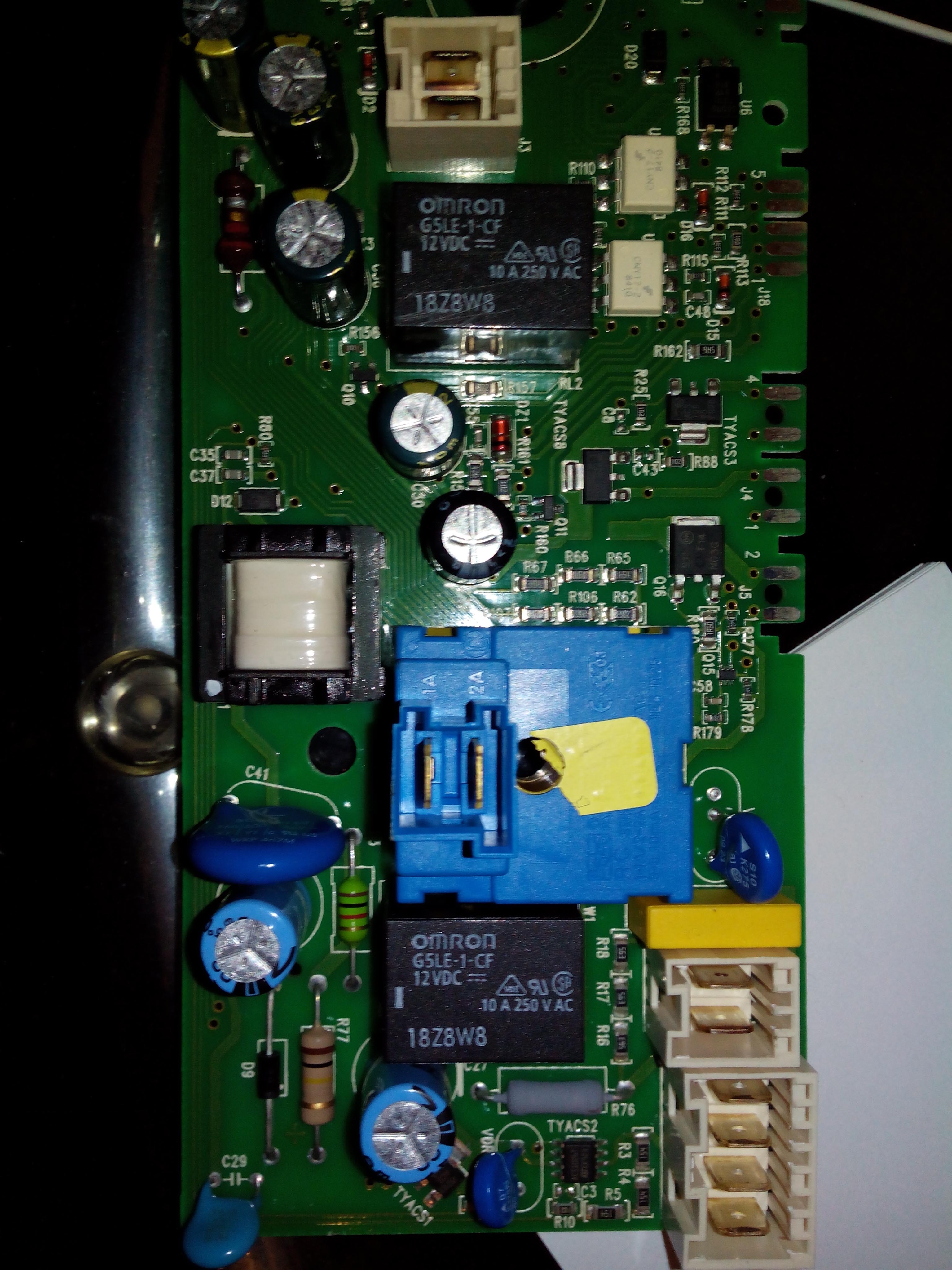

ist der Sicherungswiderstand.
Messe D8 auf der Unterseite.
Messe das längliche Bauteil mit grasgrünem Grundkörper auf der Obereite
in der Nähe von R77. Der Bezeichner ist leider nicht sichtbar. Dies ist
eine Filterinduktivität im Versorgungspfad des Netzteils.
Mess auf der Unterseite am Übertager/Trafo wie auf dem Foto oben links
die beiden Anschlüsse auf den Widerstandswert. Die beiden Pins oberhalb
des Lochs.
Messe alle Bauteile in Widerstandsmessung sicherheitshalber in beide
Richtungen, sie sind schließlich eingebaut und das erzeugt Messfehler.
Die Diode sinnvollerweise im Diodentest.
Den LNK nochmal messen, beidseitig. 500 Ohm ist zumindest merkwürdig.
von D. V. (mazze69)
vielen Dank erstmal für die schnelle Antwort habe die Platine gerade
durchgemessen hier die Werte
R76                              32 Ohm
L003 Induktivität (grün)         12,3 Ohm
Unterseite
Diode D8                         OK
Trafo (unterhalb D10)            6 Ohm
LNK (bei einstellung multimeter 200K minus/com an pin 5) zwischen Pin 5
und 1/2/7/8  je 50KOhm  bei + an Pin 5 Widerstand unendlich
hab nochmal paar Bauteile auf der Platine durchgemessen und finde die
Werte der Dioden D12 und D13 am Trafo etwas merkwürdig D12 (oberseite
neben Trafo) hat mit Diodentst einmal 1,97Ohm und andersrum 0,17 Ohm
Die
Diode D13 auf der Unterseite hat beidseitig gemessen nur 0,04 Ohm
Bezeichnung auf beiden B16 R925. Können diese Werte Ok sein?
> R76                              32 Ohm
> Diode D8                         OK
Da ist nichts dran auszusetzen, die Werte sind OK.
> Die
Die US1B sind Ultra-Fast Siliziumdioden mit 100V Sperrspannung.
Die B16 sind wohl MBRA160T3, Schottkydioden 60V 1A.
Ob die MBRA160T3 in Ordnung sind oder nicht, um das zu sagen wirst Du
die Dioden auslöten müssen. Vermutlich misst Du momentan den Widerstand
einer Wicklung auf dem Übertrager o.ä..
Da bei Dir nicht der hier so häufig beschriebene Kurzschluss des LNK
vorliegt, ist die Fehlersuche kniffliger.

Vieleln Dank erstmal das du dich meines Problems angenommen hast. Leider
klingt das nicht gut. Gibt es vielleicht einen Ansatz für die weitere
Fehlersuche und/oder Schaltplan der Platine? Ist es prinzipell möglich
mit einer identischen funktionierenden Platine den Fehler zu ermitteln
durch vergleichsmessung? Entschuldigt bitte die laienhafte Fragestellung
aber Elektronik ist nicht so meins kann zwar mit nem Multimeter und nem
Lötkolben umgehen aber für die Fehlersuche reicht das natürlich nicht.
Oder sollte ich die Suche aufgeben und das Teil verschrotten, wäre zwar
schade drum aber der Kauf einer neuen Platine für 200€ macht keinen Sinn
mehr!?
Melanie schrieb:
> Des weiteren wollte ich gerne mal wissen ob ich einfach so die Platine
> ausbauen kann mit normalen Werkzeug oder sollte ich lieber einen
> Fachmann ran lassen? Auf was muss ich achten? Ausser Stecker ziehen....
Platine ausbauen ist mit handelsüblichem Werkzeug machbar.
Den Austaus sollte allerdings von einem Fachmann gemacht werden. Denn
für mich klingt es nicht so, dass du schonmal gelötet hast (bitte nicht
böse nehmen).
@ YAMS MIHARBI
Zeig mal ein Bild von deinem ausgetauschtem LNK. Normalerweise sollte
nun alles gehen.
@howart carpentale
Deine Maschine hat 3 Elektroniken:
Bedienelektronik, Trocknerelektronik und eine Drehzahlelektronik
Davon wird eine defekt sein. Deine Bedienelektronik scheint laut deinen
Messwerten in Ordnung.
Widme dich nun mal der Trocknerelektronik. Diese sitzt hinten links. Da
sollte auch ein LNK drauf sein. Check diesen mal. Wahrscheinlich hast du
dann dein Problem.

von Joachim B. (messmax)
auch ich gehöre nun zu der LNK-Reparatur-Gemeinde an.
Trockner (AEG Lavatherm) ist 2 Jahre und 10 Monate alt.
Gleiche Platine wie bei Moritz M.(der erste Beitrag hier).
Leistungswiderstand gemessen: hochohmig.
LNK-304: niederohmig.
Bei Fa. Darisus bestellt, geliefert und gestern eingebaut: Trockner
läuft wieder! Vielen Dank an alle Beteiligten!
P.S.:
LNK-304 lässt sich leicht durchmessen, indem der Pin 5 (vorsichtig) mit
dem Lötkolben und einem spitzen Gegenstand angehoben wird. Wie gesagt
vorsichtig.
Damit ist der Drain aus der Schaltung herausgenommen und man kann leicht
die Drain-Source-Strecke vermessen.

von FERDI (Gast)
Hallo Chris 02
 auch ich versuche gerade einen AEG Trockner wieder an den Start zu
bringen
 ich bin aus Kassel wie du auch
> 1-LNK gewechselt
> 2-R76 gewechselt
> geht nix läuft noch nicht
> mein Problem LNK siehe Foto glaub 1 ist das,habe beim ablöten Kontakt
> von Platine mit ab gelötet
> wenn ich eine Brücke wie die roten feile dargestellt,ein löte geht das
> ist das der Grund das es nicht funzt oder ist noch der BC817-25 kaputt
> ich habe wenn das 1 ist mit 2 eine Brücke gelötet
> bitte um Hilfe kann dich auch in Kassel treffen
von FERDI (Gast)
FERDI schrieb:
 Hallo Chris 02
 bringen
>> 1-LNK gewechselt
>> 2-R76 gewechselt
> darf 1 mit 2 nicht verbunden werden
> danke im voraus
von FERDI (Gast)
Chris sei bitte nicht böse ich beschreibe noch mal
Beim Ablöten des LNK304 Chips habe ich ein
Lötkontakt abgerissen und zwar 4
ich habe 3 und 4 verbunden ist das ein Fehler siehe Bild !?
oder ist noch der BC817-25 kaputt ?
wo muss 4 angelötet werden ?
MfG
von emil (Gast)
Auf keinen Fall 3 und 4 verbinden ......
> Beim Ablöten des LNK304 Chips habe ich ein Lötkontakt abgerissen und
> zwar 4
> MfG
Hallo Ferdi,
wie emil schon geschrieben hat, darfst du 3 und 4 nicht verbinden. Guck
dir mal das Foto von  TechSamGast an (einige Beiträge weiter oben). Dort
kannst du sehr deutlich erkennen, wie die Leiterbahnen verlaufen müssen,
bzw wie du die Brücke ziehen musst.
Auf deinem Bild ist doch der Pin 7 abgerissen. Von daher verstehe ich
deine Problematik mit Pin3 und 4 nicht. Oder sind die Bilder nicht von
deiner Platine?
Ob der Transistor defekt ist, kann ich dir so nicht sagen, das müsste
ich messen.
