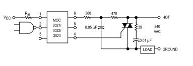

Meiner Meinung nach hat X1 direkt am Triac nichts zu suchen, denn das Triac erzeugt an X1 gerade die Spannungsspitzen, die das Triac gefährden. Der Snubber R12/C9 muss direkt parallel zum Triac geschaltet sein, schließlich ist es seine Aufgabe, das Triac zu schützen. Erst danach kann die Entstördrossel folgen.
Lukas D. schrieb: > habe den Schaltplan nun angepasst. Ist das soweit richtig mit dem > MOC3023 Beschaltung in Resistive Load Wie schwierig kann es denn sein, diese Beschaltung im Datenblatt zu finden? Seit 3 Posts sag ich das nun. Da ist übrigens auch der Snubber gleich eingezeichnet.
Gute Morgen, >Wie schwierig kann es denn sein, diese Beschaltung im Datenblatt zu >finden? Seit 3 Posts sag ich das nun. Da ist übrigens auch der Snubber >gleich eingezeichnet. Entschuldige habe die falsche "Application Information" genommen. Wobei du womöglich ein anderes Datenblatt verwendest als das hier im Forum. In diesem ist nämlich die obige Zeichnung nicht. Trotzdem Dankeschön.
Lukas D. schrieb: > Wobei du womöglich ein anderes Datenblatt verwendest als das hier > im Forum. In diesem ist nämlich die obige Zeichnung nicht. Wie wärs mit Fig.5? dort sind sogar noch weniger (180 Ohm)angegeben.
Harald Wilhelms schrieb: > Wie wärs mit Fig.5? dort sind sogar noch weniger (180 Ohm)angegeben. Ahh, du benutzt anscheinend das TI Datenblatt, ich bezog die o.a. Zeichnung aus dem von Fairchild. Ich nehme also alles zurück und behaupte das Gegenteil. Lustig ist ja bei TI die Beschriftung '220V, 60Hz' :-) Gibts, so glaube ich, nur in Brasilien, hehehe.
